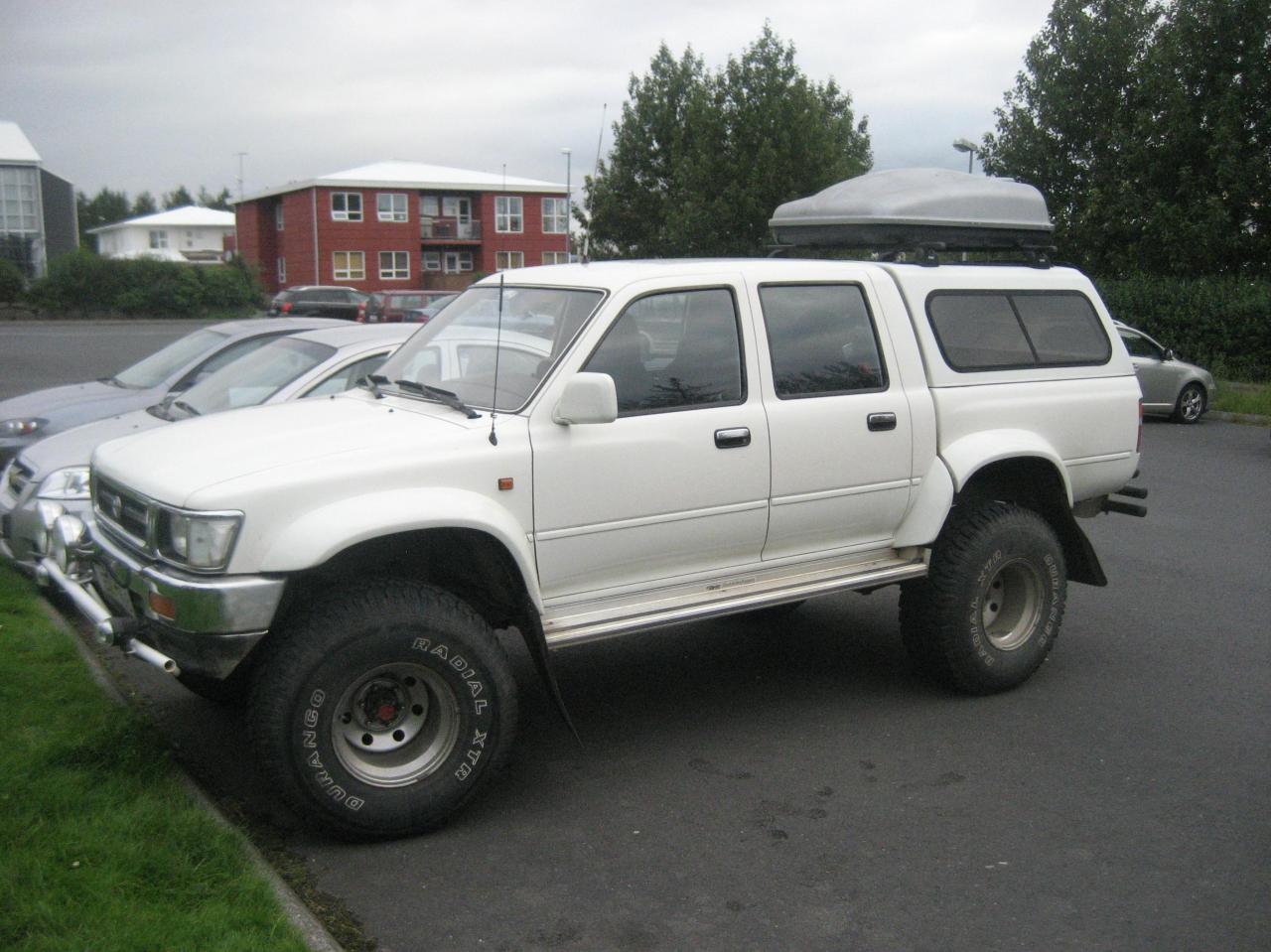

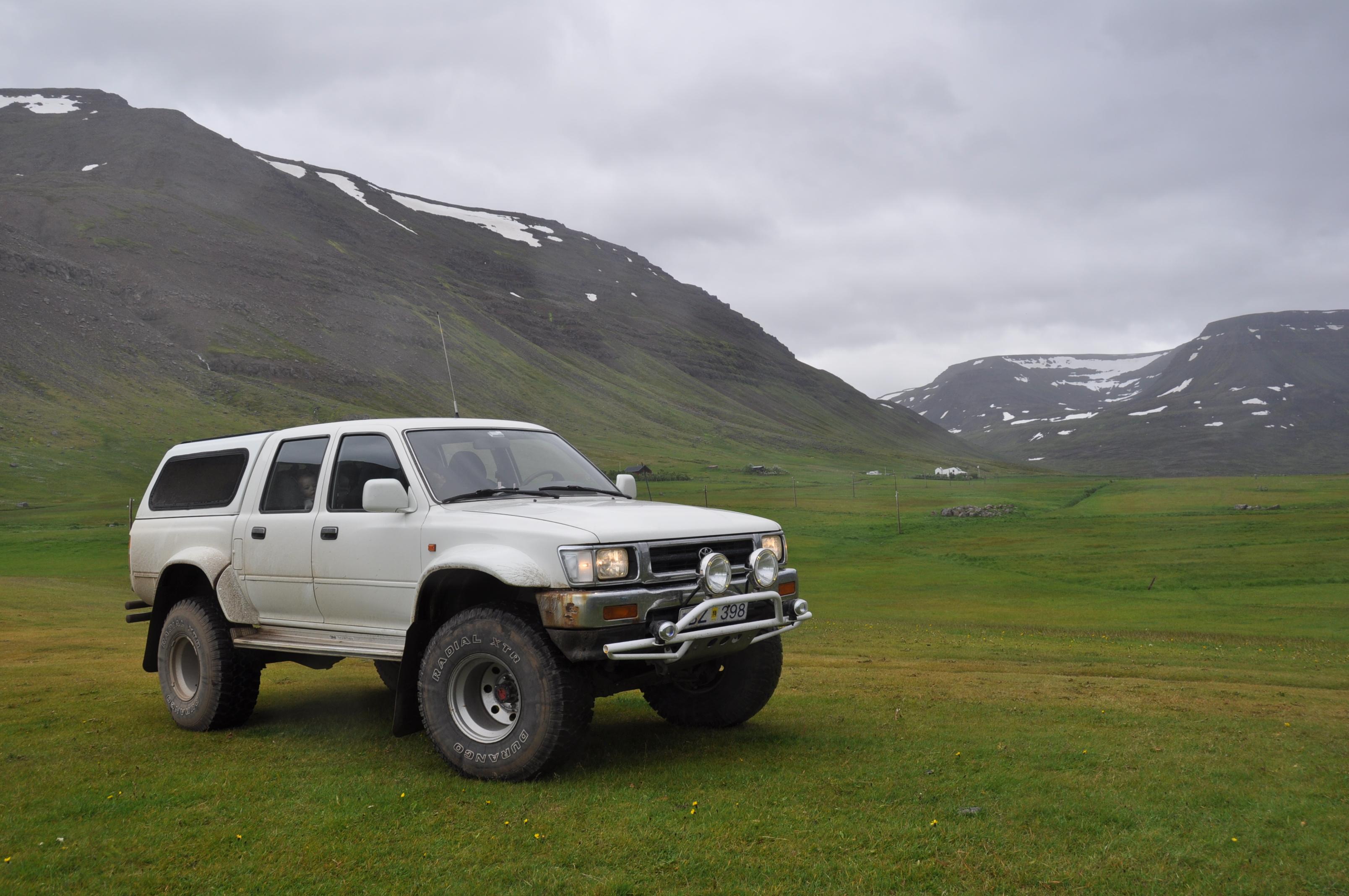

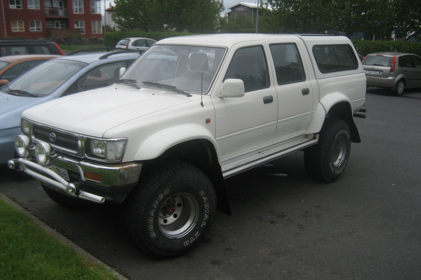

Jæja, nú gerðist það loksins að ég fékk mér jeppa aftur eftir margra ára pásu. Fyrir valinu varð 20 ára gamall hilux DC með 2,4 EFI bensínhák (að ég taldi). Billinn er allur hinn snyrtilegasti og er 35" breyttur og þannig plana ég að nota hann. Er aðeins búinn að dúlla í honum en á dagskránni er að tengja kastarana almennilega (var skítmixað þegar ég keypti bílinn), skella í hann cb stöð, smíða tölvuborð og fleira gotterí. Hef nokkra reynslu af þessum bílum og vissi svo sem hvað ég var að fara útí, hef átt 2 dc með 2,4 EFI áður og einn með diesel vélinni og ég verð að segja að 2,4 EFI er mun skemmtilegri þegar kemur að almennri notkun en diesel vélin er betri í snjó.
Eyðslan á þeim gamla kom mér skemmtilega á óvart því fyrsta langferðin á honum taldi 11 l/100 km sem mér finnst nú ekki mikið og síðustu tveir tankar í blönduðum akstri hafa verið tæplega 13 l/100. Mig minnti að hinir bílarnir hefði verið að eyða meira. Þess má geta að hann er með eitthvað lægri hlutföllum en orginal en fyrri eigandi gat lítið frætt mig um hvaða hlutföll eru í honum. Ég myndi giska á 1:4,88 eða 1:4,56 eða eitthvað álíka (er þetta ekki rétt skrifað hjá mér).
Fyrsta verkið hjá mér var að skipta út stólunum í bílnum og fyrir valinu voru stólar úr gömlum legacy sem komu bara ótrúlega vel út, fékk þá í Vöku fyrir slikk og þeir bara pössuðu nánast alveg, á eftir að ditta aðeins betur að þeim við tækifæri.
Það er svo ótrúlegt að þegar maður fær svona jeppa í hendurnar þá fer maður strax að búa til verkefnalista í huganum en ég ætla mér að reyna að halda utan um þetta verkefni hér eftir því sem á líður.

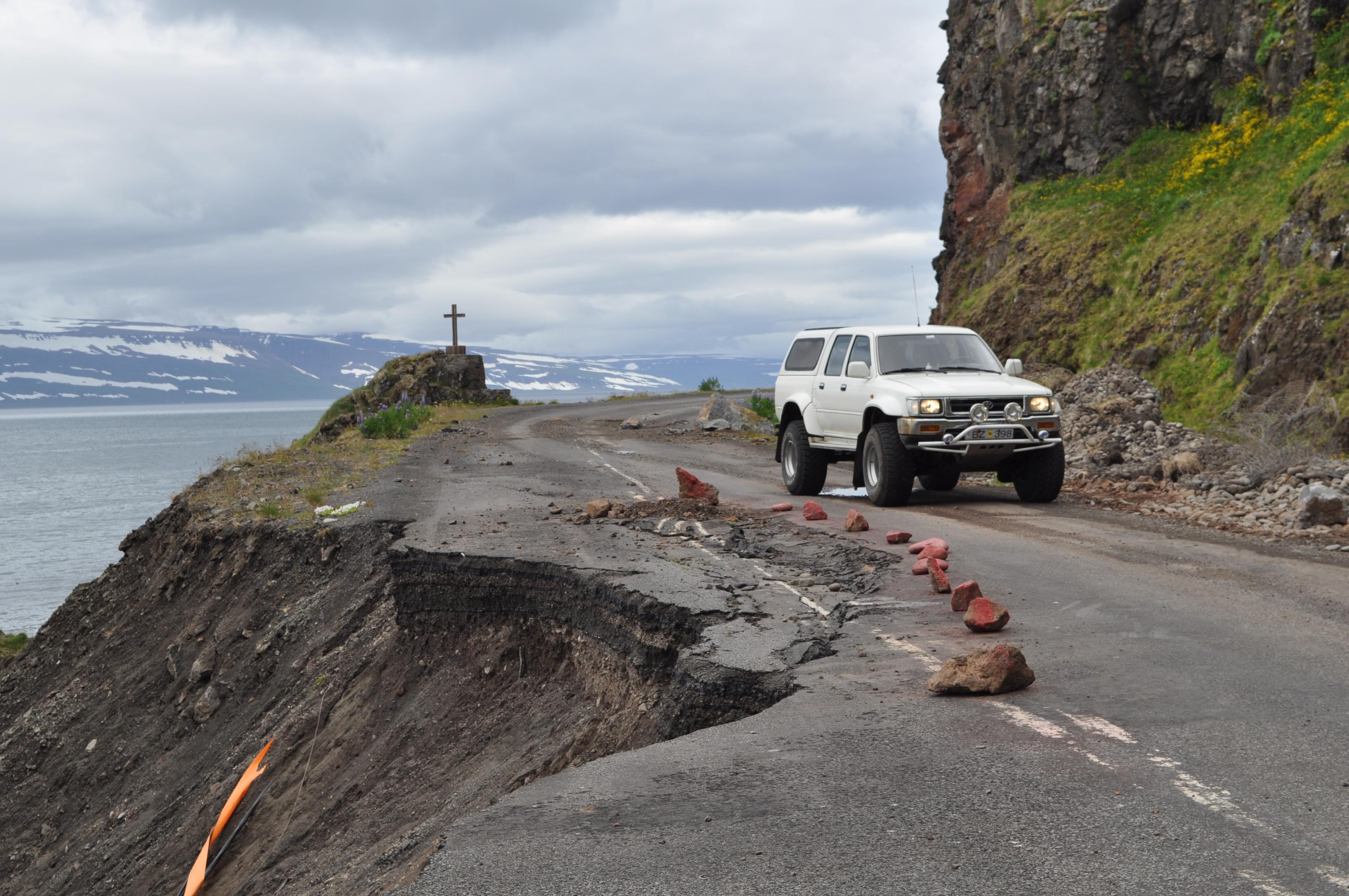

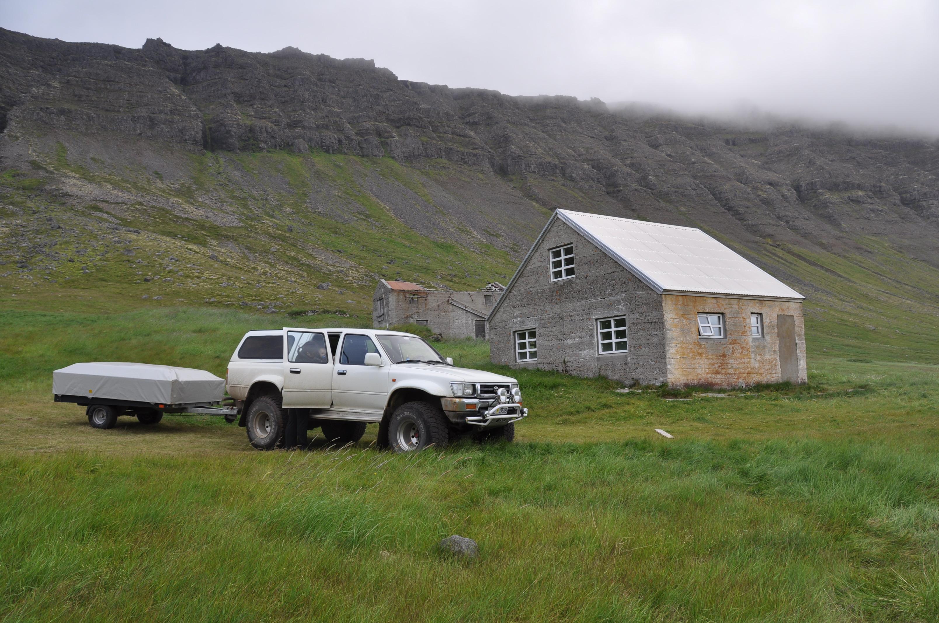

Jæja, búinn að taka smá Vestfjarðarúnt á kagganum og reyndist hann mjög vel. Dundaði nú aðeins í honum fyrir ferðina eins og að skella plexigleri í afturhlerann og græja læsingu á hann. Svo auðvitað vantaði að koma rafmagni aftur á pall fyrir kæliboxið því bjórinn þurfti að sjálfsögðu að vera kaldur. Svo er á stefnuskránni að smíða í hann tölvuborð.

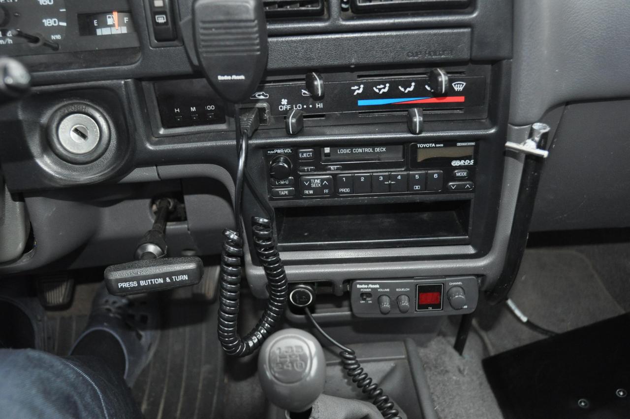

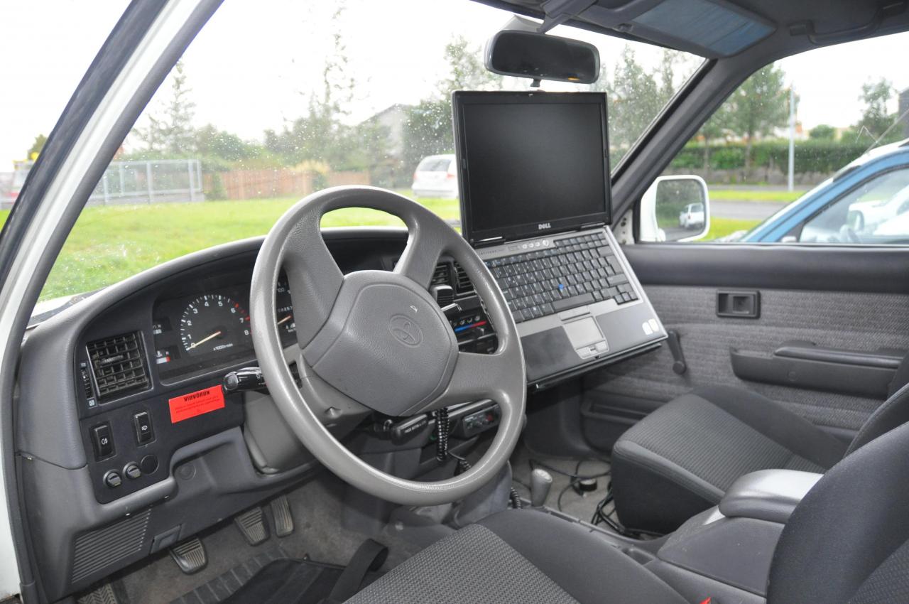

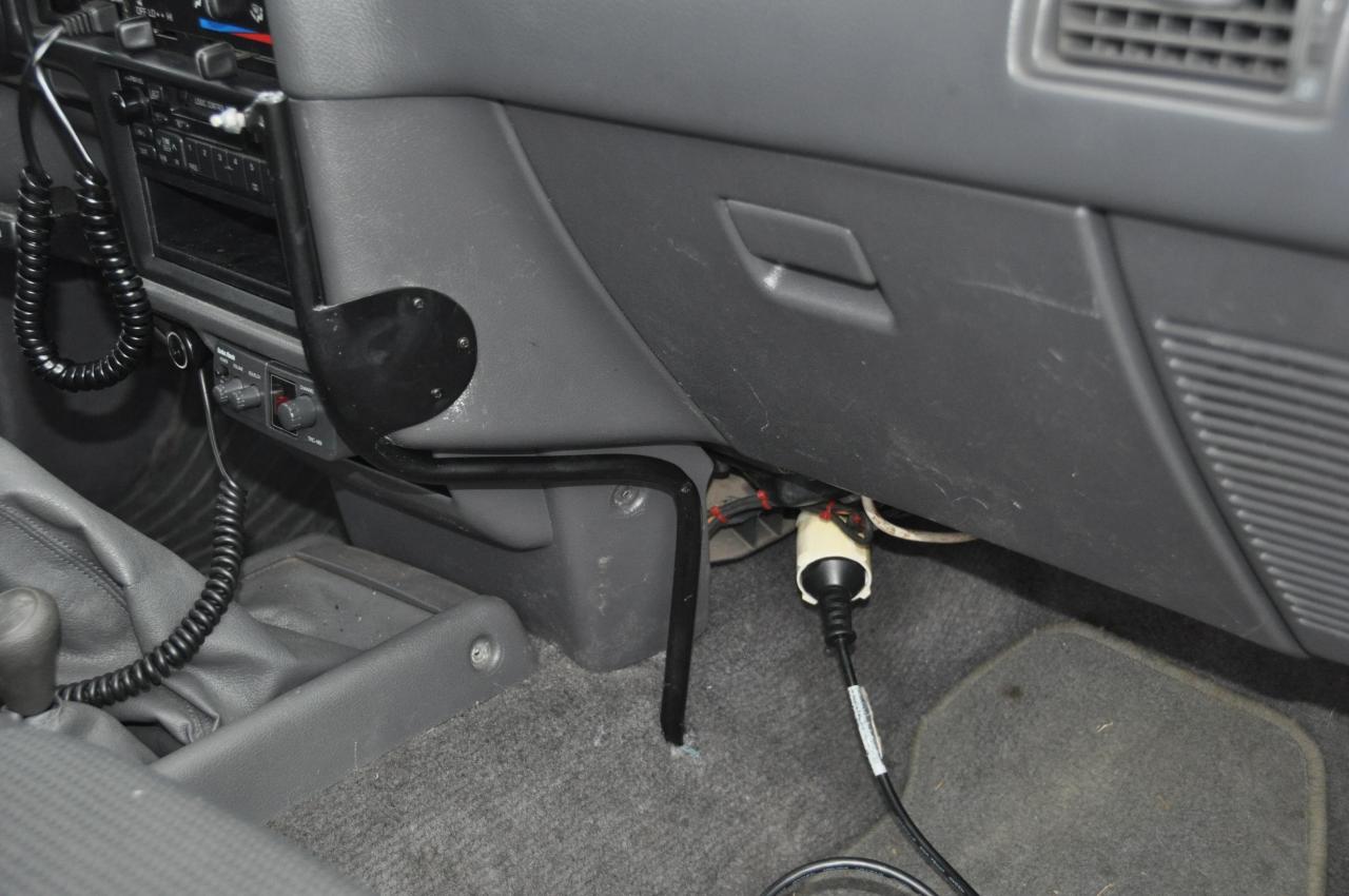

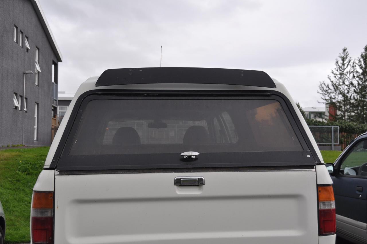

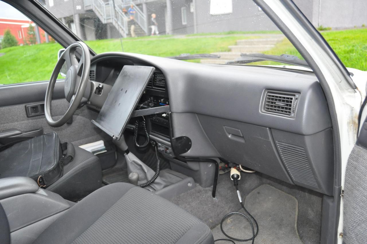

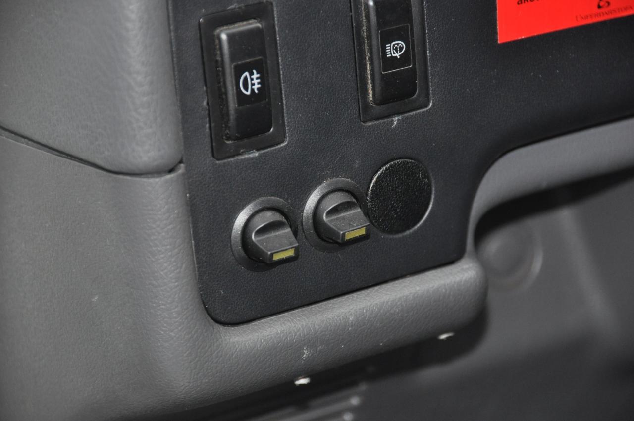

Jæja, þá er búið að dunda aðeins, búinn að setja í hann cb-stöð (vhf á dagskránni seinna) tengja kastarana (setja snyrtilega rofa og tengja rétt), smíða í hann tölvuborð, búa til aðeins meira pláss fyrir dekkin, setja afturrúðu í hlerann og skipta út læsingunni í hleranum.
Rofarnir fyrir kastarana (stóru og litlu)
Standurinn fyrir tölvuborðið
Borðið á standinum
Tölvan á borðinu
Talstöðin og micinn tengdur upp í mælaborð

Hlerinn með nýju rúðunni og læsingunni

Talstöðin sem ég keypti var með tengingu fyrir Micinn á hliðinni og fattaði ég það ekki fyrr en ég fór að koma henni fyrir. Því neyddist ég til að taka tengið fyrir micinn upp í mælaborð. Þetta endaði bara með að koma ágætlega út. Svo er bara um að gera að fara að nota þennan bíl eitthvað af viti, komast í alvöru jeppaferð.

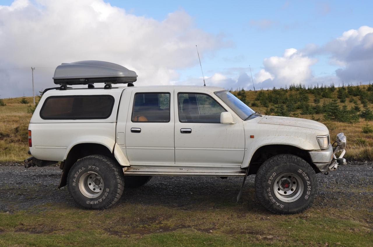

Jæja, er búinn að pirra mig lengi á hvað tengdamömmuboxið er að taka mikið pláss í bílgeymslunni svo ég ákvað að geyma það bara uppá Hjallanum, sýnist þetta bara koma ágætlega út, get svo skellt vinnuljósum, drullutjakk, skóflu og einhverju drasli á þetta í framtíðinni. Svo er ég í miklum VHF væðingahugleiðingum og vonandi gerist eitthvað í þeim málum mjög fljótlega
Hjallinn með boxið

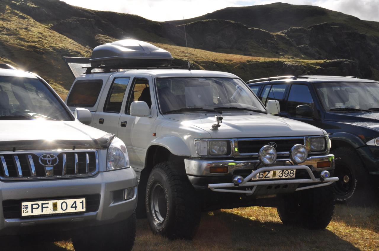

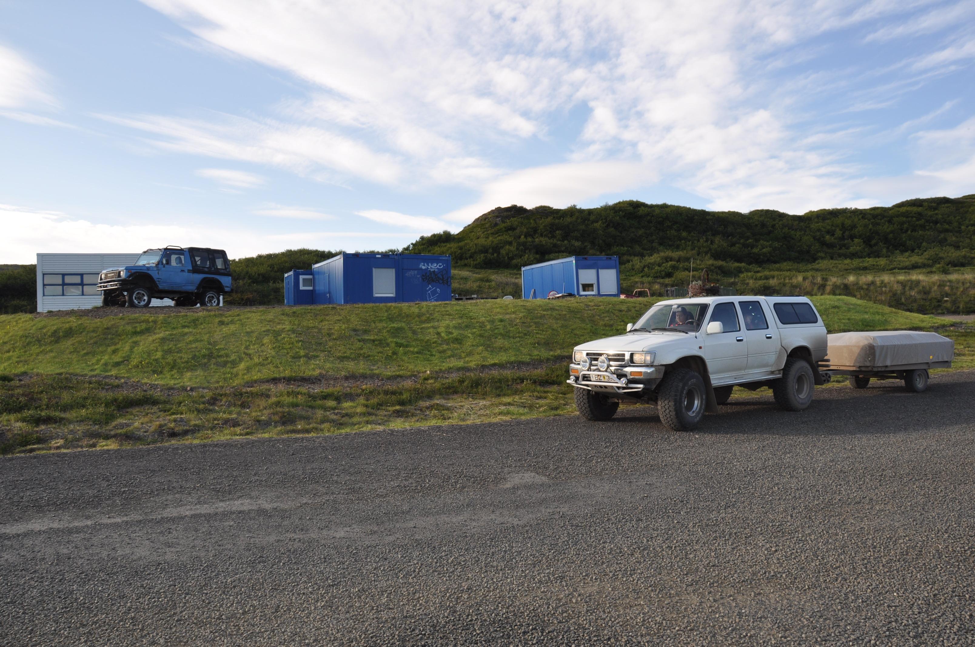

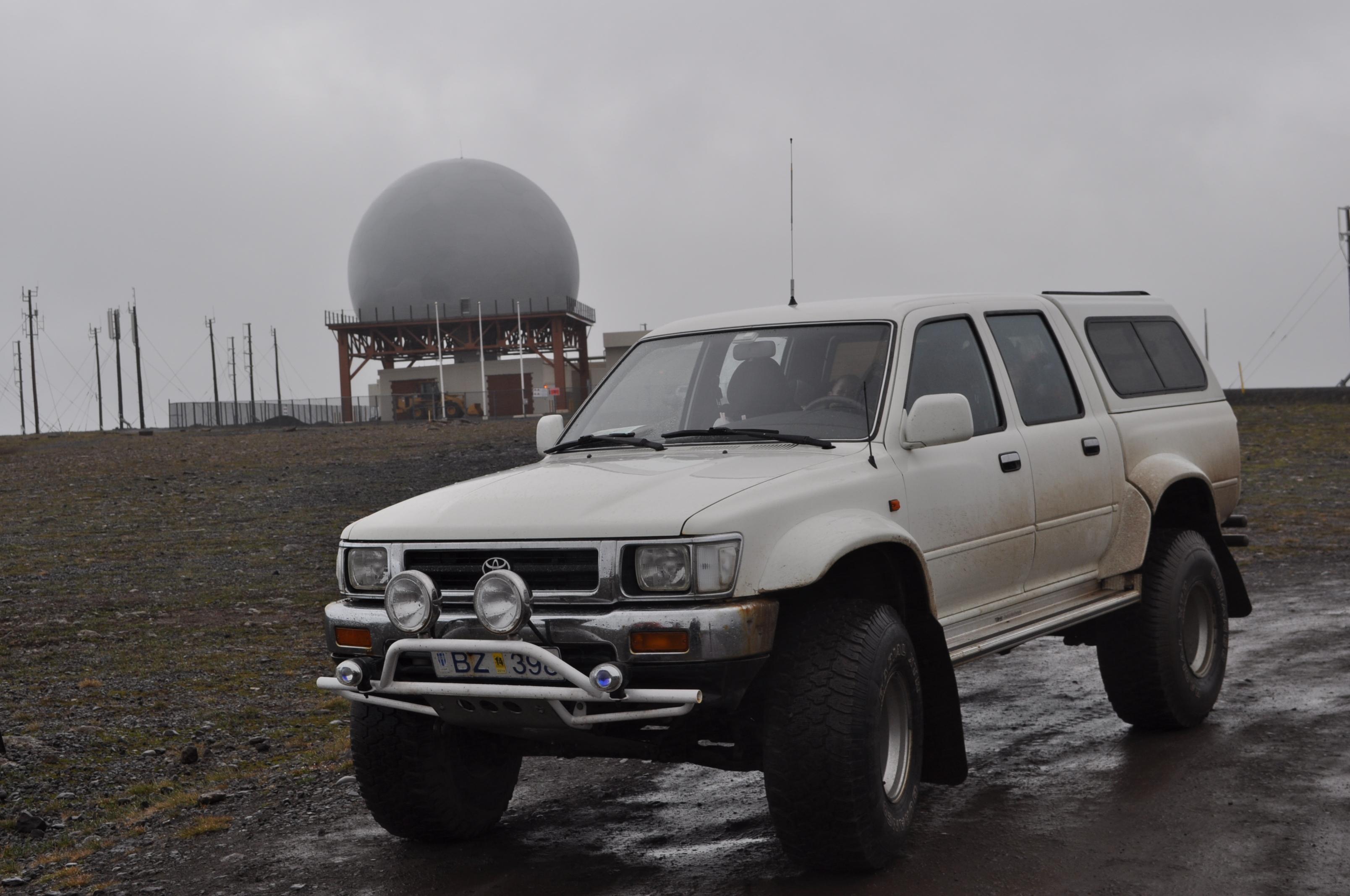

Jæja, tími á að uppfæra smá, skellti mér í litlunefndarferð með 4x4 um daginn. Svo sem ekkert krefjandi ferð en ágæt byrjun á vetrinum. Skellti svo VHF stöð í bílinn sem ég fékk gefins. Ákvað svo í leiðinni að setja nokkra aukarofa fyrir allt dótið sem ég á eftir að setja í bílinn, vinnuljós, rafmagn á pallinn, möguleg loftdæla o.s.frv
Picture 031.JPG (130.03 KiB) Viewed 10448 times
Picture 053.JPG (137.02 KiB) Viewed 10448 times
Picture 082.JPG (134.58 KiB) Viewed 10448 times
Hilux 005.JPG (120.92 KiB) Viewed 10448 times
Picture 141.JPG (125.31 KiB) Viewed 10448 times
Picture 143.JPG (79 KiB) Viewed 10448 times
