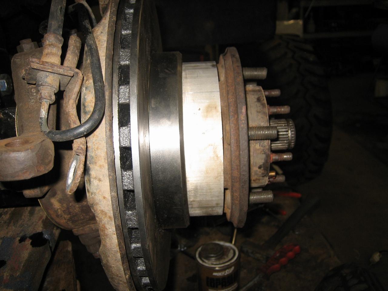

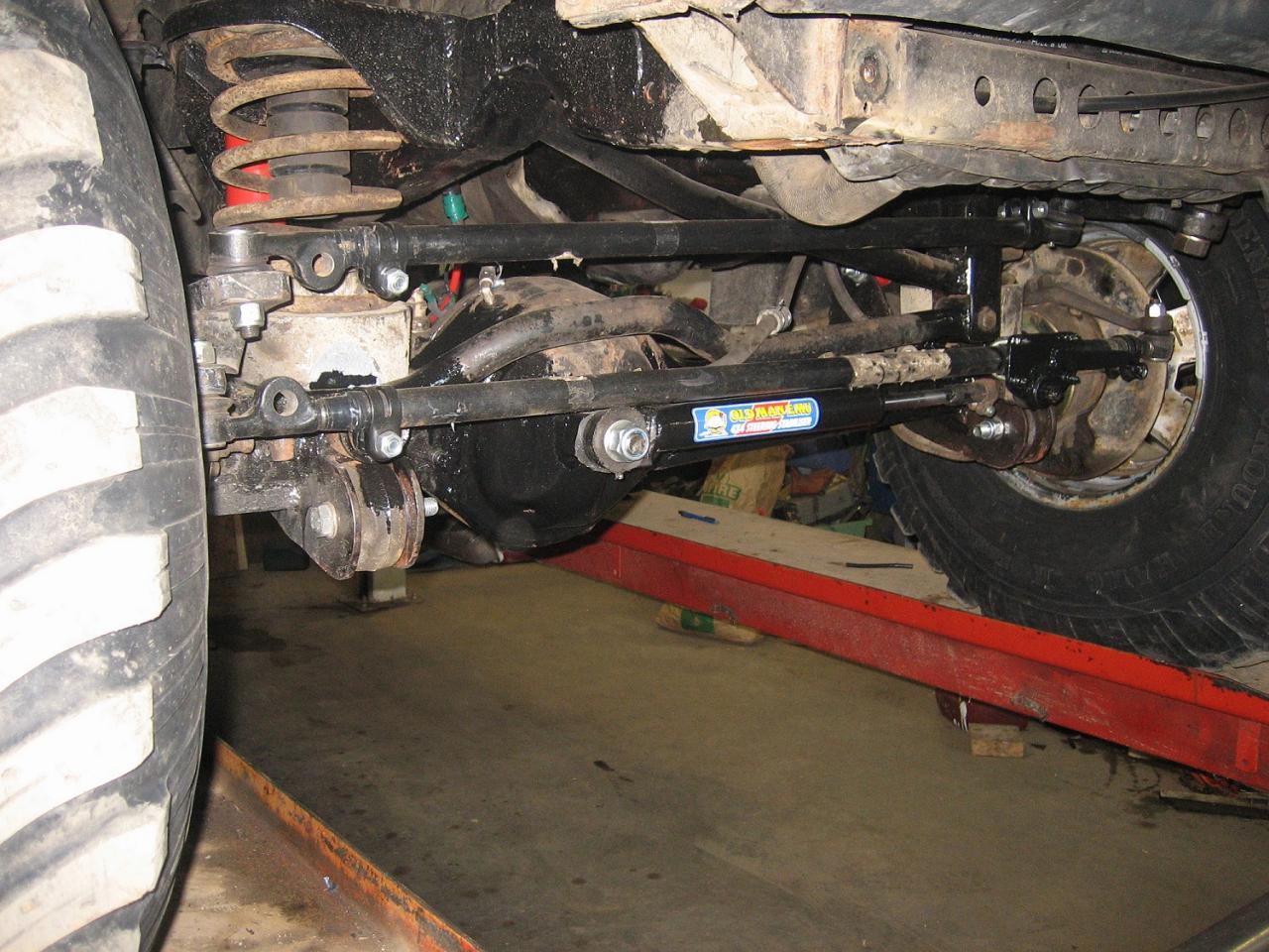

Febrúar 2012 lenti í læk og beygði klafadótið allt svo ég smíðaði undir hann hásingu í april 2012
klár
Frammhásing 3.JPG (191.15 KiB) Viewed 6404 times
lc 60 bremsudiskar
Frammhásing 2.JPG (120.35 KiB) Viewed 6404 times
Frammhásing 1.JPG (206.21 KiB) Viewed 6404 times
kominn á lyftuna

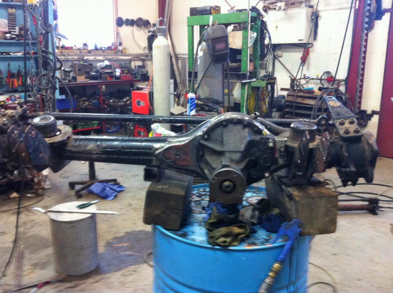

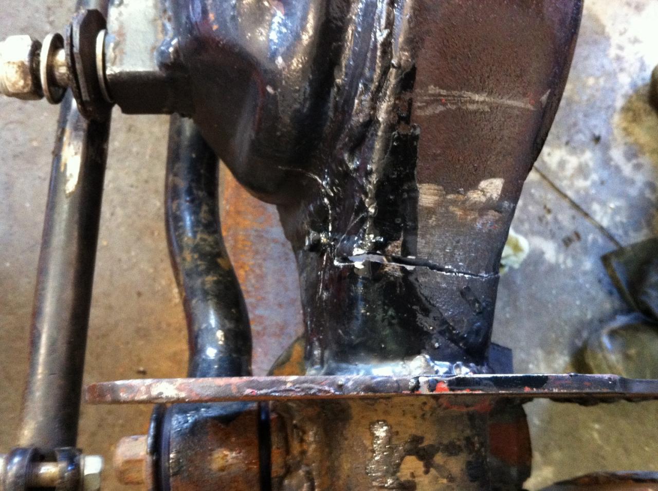

svo núna í april i Rjóma ferð 4x4 eyj þá brotnaði frammhásingin
hásingin klár og styrkt
Hásing 1.JPG (119.23 KiB) Viewed 6399 times

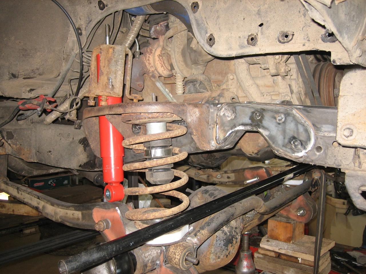

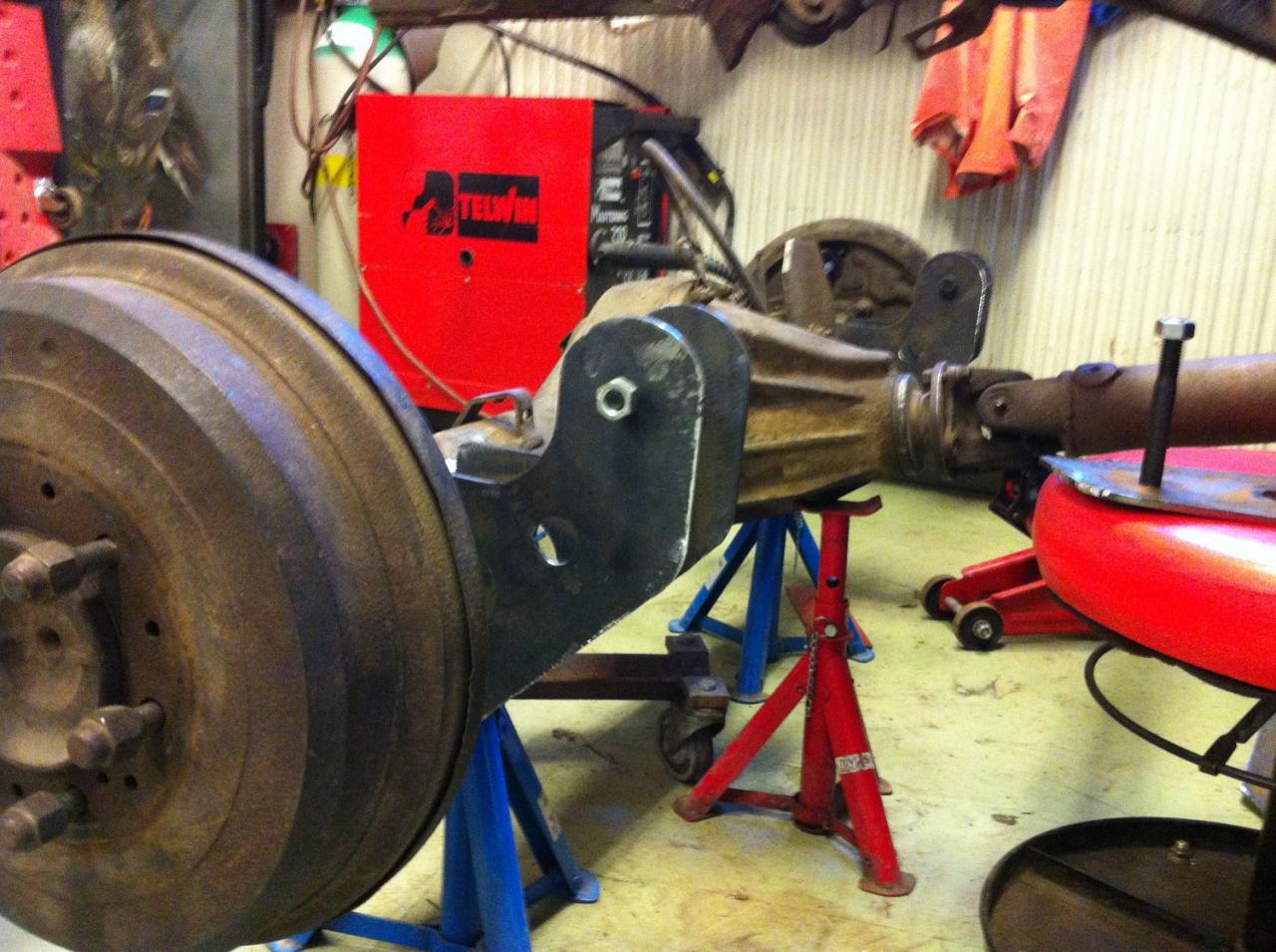

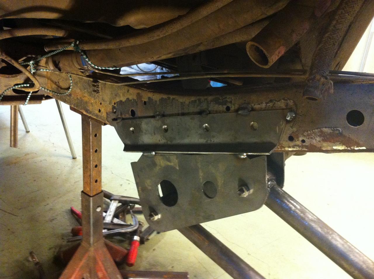

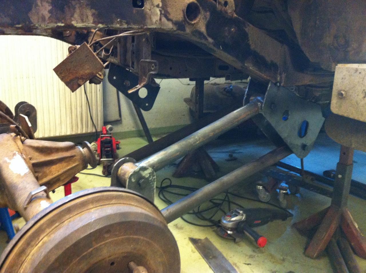

svo núna í November fjarlægði ég pæjero styfurnar sem voru undir honum að aftan og smiðaði fourlink
fourlink 5.JPG (148.1 KiB) Viewed 6391 time
fourlink 4.JPG (181.79 KiB) Viewed 6391 time
fourlink 3.JPG (156.19 KiB) Viewed 6391 time
fourlink 2.JPG (168.36 KiB) Viewed 6391 time
fourlink 1.JPG (172.6 KiB) Viewed 6391 time
-Hjalti-
Innlegg: 1635
Skráður: 07.feb 2010, 21:22
Fullt nafn: Hjalti Sigurðsson
Re: Bíllinn minn Hilux 00
Postfrá -Hjalti- » 04.des 2013, 18:12
Hvernig fórstu að því að brjóta rörið svona svakalega ?
Annars glæsilegur Hilux
Toyota 44"runner
Arctic cat M8000 162"
uxinn9
Innlegg: 104
Skráður: 10.feb 2011, 22:51
Fullt nafn: Arnar Þór Hjaltason
Bíltegund: Toyota hilux Dc
Postfrá uxinn9 » 04.des 2013, 19:33
-Hjalti- wrote:Hvernig fórstu að því að brjóta rörið svona svakalega ?
Það voru aftur stýfur úr paero að aftan og ég setti síðan fram stýfur úr patrol að framan neopran fóðringar svo þegar bíllinn þarf að krossfjaðra þá sníst upp á hásingar rörið og fram rörið var veikara en aftur rörið sérstaklega eftir að ég tók úr því fyrir lásnum eins og sést á myndinni.
En eftir að hafa sett foru link að aftan er ég vonandi kominn i veg fyrir þessa þvingun

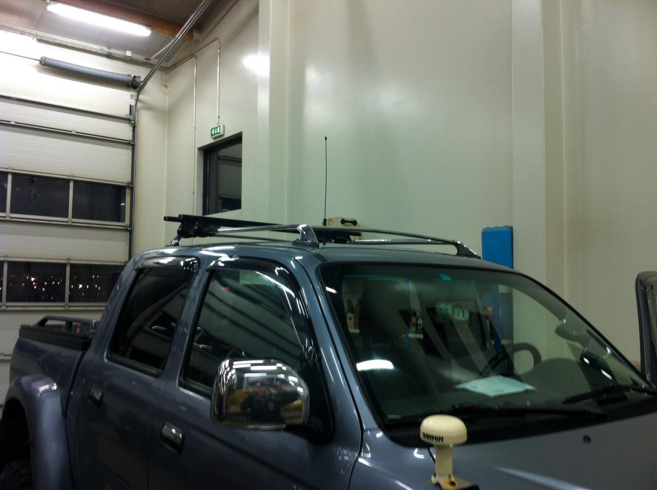

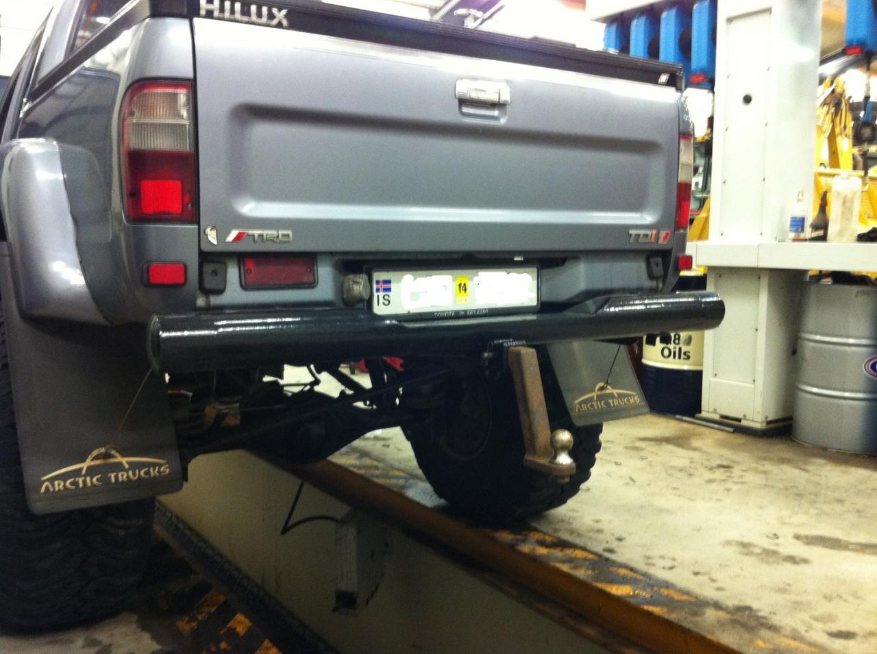

Postfrá uxinn9 » 29.des 2013, 23:27
var aðens að vinna í bilnum núna fyrir jól smíðaði nýan aftur sturðara og setti toppboga á bilinn fæ svo led ljós eftir áramót sem verða vinnuljós
smiðaði nýan afturstuðara á bílinn
