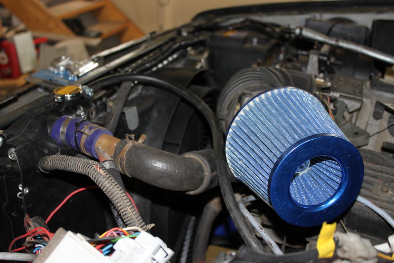

Jæja smá update.
Hellingur búinn að gerast síðan síðast ...

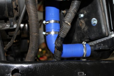

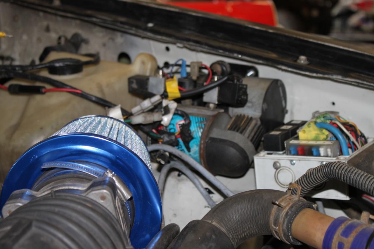

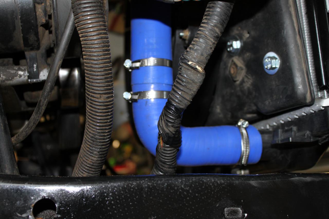

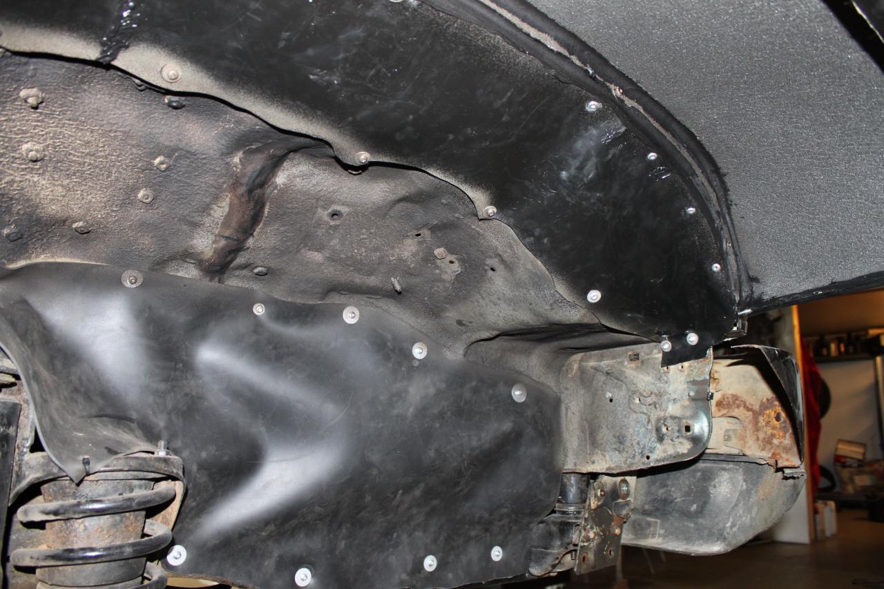

Búið að tengja vatnskassa og viftu við orginal relayin

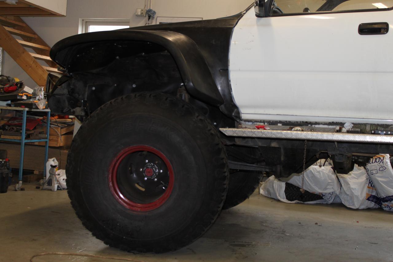

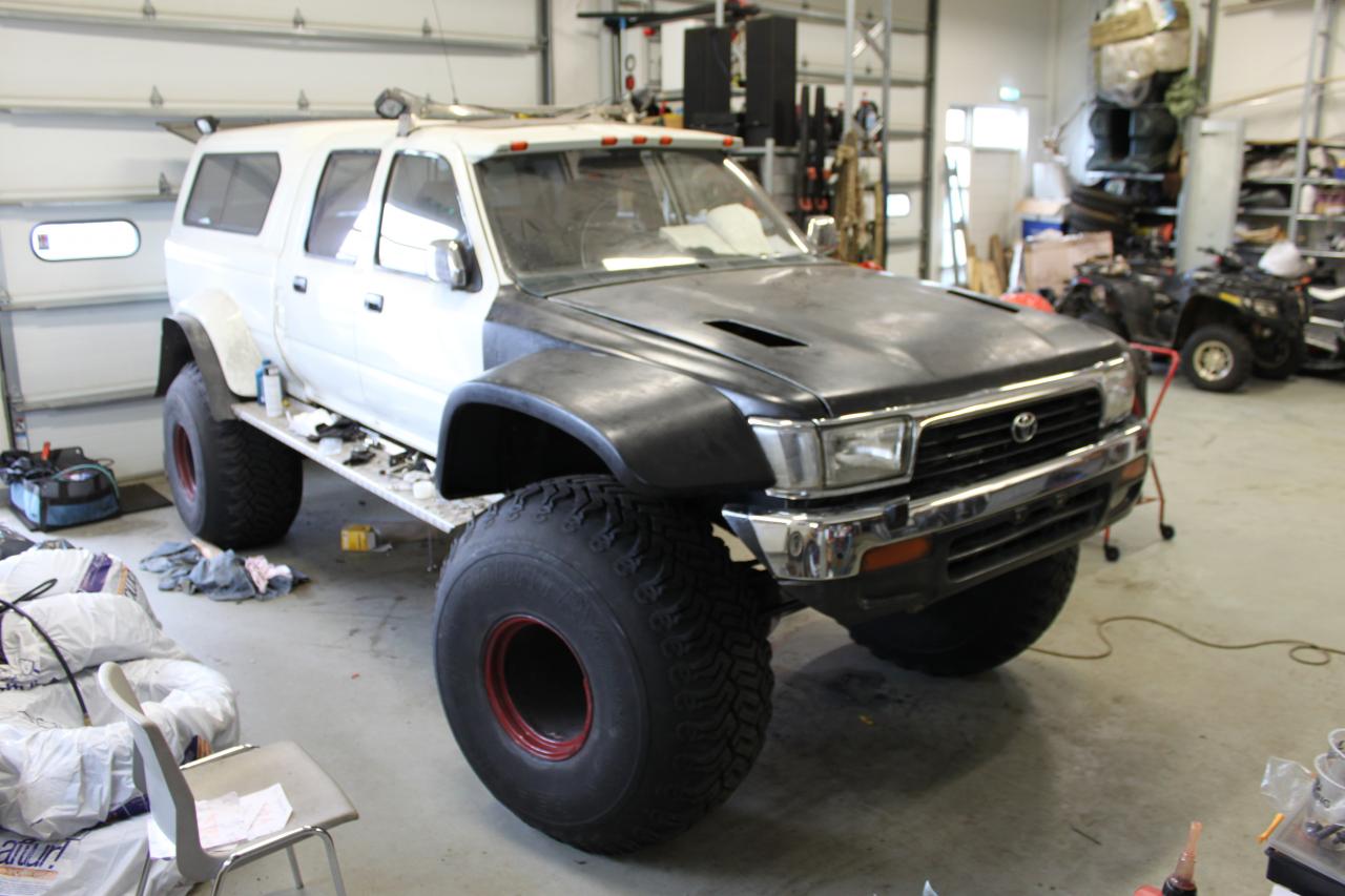

Framkantar komnir á

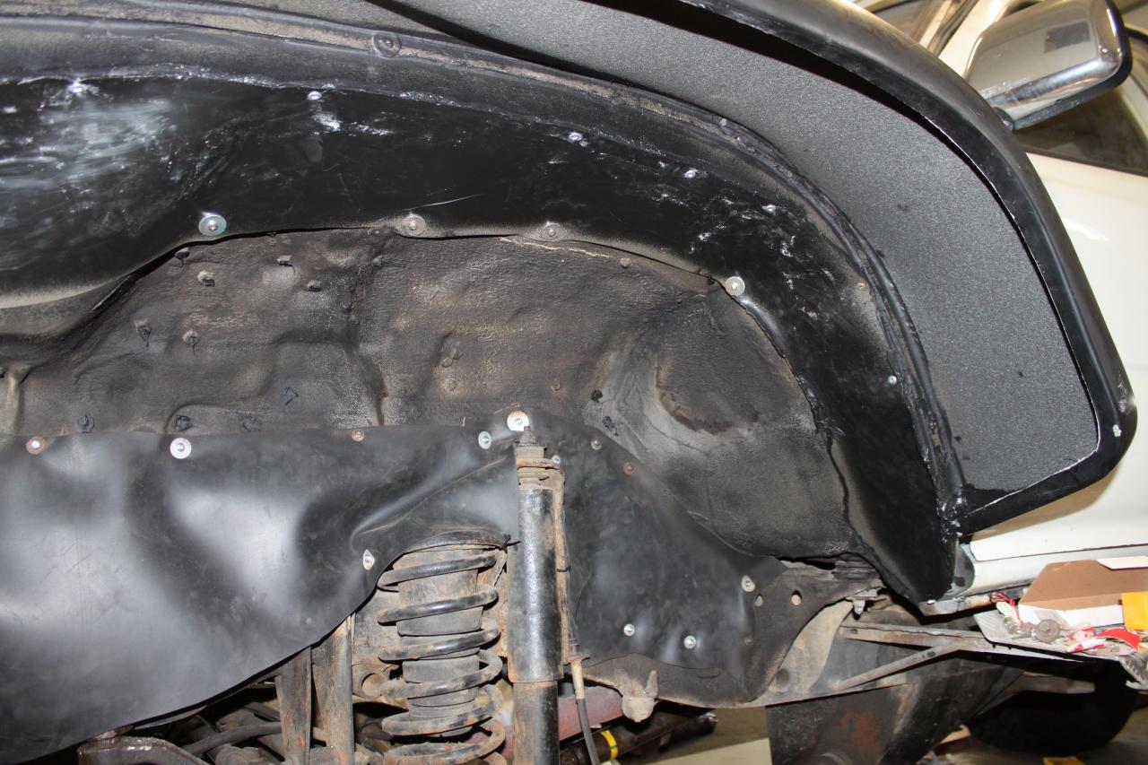

Svampur kominn í kanta og plast fyrir innra bretti
Ég var að spá í að sleppa því að setja gúmmímottu milli grindar og innri bretta til að fá betri loftun um vélina, en ákvað að treysta því að ofurviftan tryggi allt það loftflæði sem þarf. Í bleytu og drullu hlýtur það að vera kostur að loka þetta af.
Gúmmíið komið á sinn stað
Ólíkt meira pláss í húddinu og ekkert mál að komast að reimum oþh.

nægt pláss fyrirARB dælu og aukarafkerfi fyrir kastarana, gæti leikandi komið extra rafgeymi fyrir...

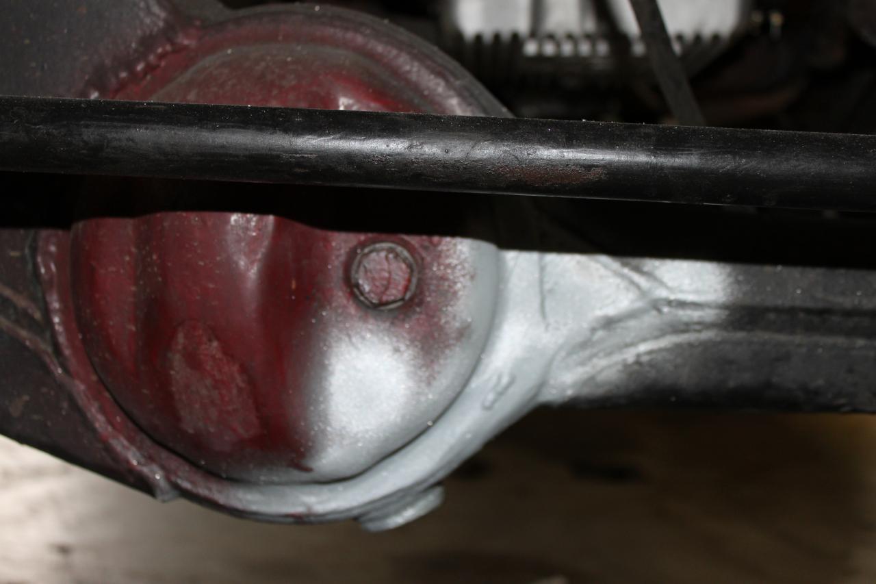

Það var leki af framhásingu vegna sprungu við suðu - búið að bræða taum í lekann ...
Mér sýnist samt augljóst að það þarf að færa hásinguna fram um 10-15 cm... það verður gert í næstu umferð og farið í 9,5"

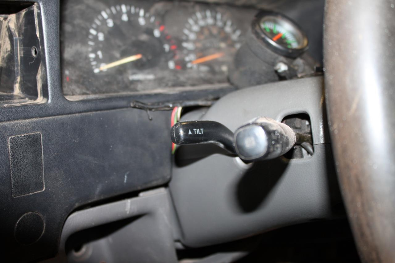

Hann fékk líka veltistýri úr líffæragjafanum
Komið á sinn stað

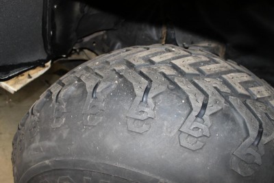

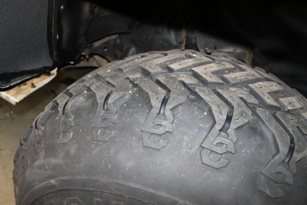

Ég opnaði líka út úr dekkjunum í þeirri trú að hann losi vatn betur úr mynstrinu - hafa menn skoðun á því hvort maður ætti að opna mynstrið eitthvað meira með því að skera úr ? Er að velta fyrir mér að láta microskera dekkin í framhaldi ...

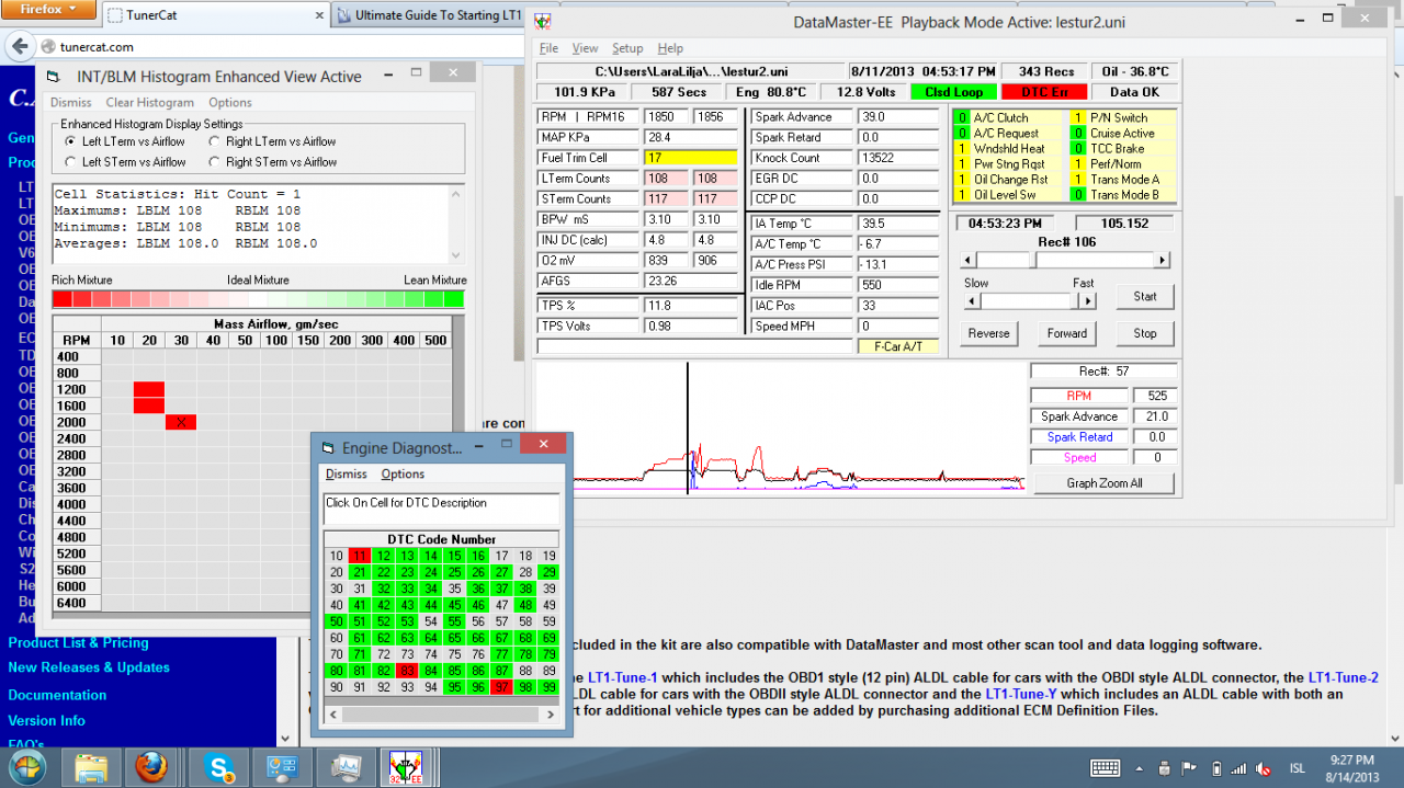

Ég keypti mér fyrir nokkru kapal til að lesa úr bíltölvunni og drattaðist loksins til þess síðustu helgi. Forritið getur "tekið myndir" allt að 10 á sekúndu um ástand vélarinnar og mælingar. Þetta er alveg stórskemmtilegt að grúska í þessu og ég sé að það hefur verið hinn mesti óþarfi að vera að setja hitamæli á sjálfskiptinguna þar sem ég get lesið þetta allt úr ECU:inu. Tölvan stýrir bæði skiptingu og vél og getur því meldað gögn úr hvoru tveggna. Það var smá umræða um það fyrr í þræðinum að gallinn við loftsíuna eins og ég hef sett hana er að vélin fær ekki kalt loft. Það er um 15 stiga hiti úti þegar ég var að mæla þetta og það sést að loftið sem hann er að anda að sér er 39,5 stiga heitt, vélin80,8gráður og skiptingin -36,8 (sem segir mér að skynjarinn í henni sé bilaður/ótengdur). Við sjáum líka á þessu augnabliki snýst vélin 1850 snúninga, en tölvan hefur gildið 550 sem "target" idle RPM. Það er hægt að sækja "Map" úr tölvunni og þar getur maður breytt ýmsum gildum og hlaðið inn aftur.
Þarna fyrir miðju er líka gluggi með villukóðum sem eru í vélinni. Sá fyrsti nr. 11 er að kvarta undan að check engine peran sé farin (ljósið er ótengt eftir fiktið). Hinir tveir hafa með meldingar á skiptinguna; að tölvan fái ekki hraða bílsins frá skiptingunni annars vegar og hins vegar að þar sem hún hafi ekki hraðann geti hún ekki komið í veg fyrir að ég geti skipt í reverse þó bíllinn fari hraðar en 4mph (sem ku vera default).
INT/BLT glugginn sýnir hvaða "cellur" í leiðréttingartöflu sem ECU:ið hefur hafa verið "notaðar" - þ.e.a.s. með súrefnisskynjurunum í pústinu reynir vélin að hafa rétta blöndu milli bensíns og lofts. Þegar blandan er of "lean" eða rík leiðréttir vélin fyrir því með gildum úr þessum töflum (magn bensíns, kveikjutími osfrv).
Ég er rétt að byrja að skoða þetta en ég sé ekki betur en það sé fjöldi annarra mæligilda sem hægt er að sækja umfram það sem birtist á þessum skjámyndum sem ég setti inn. Þetta var bara örstutt test-run hjá mér. Næsta skref er að "taka" upp hvað er að gerast í vélinni við eðlilegri notkun undir álagi.
Meira síðar ...

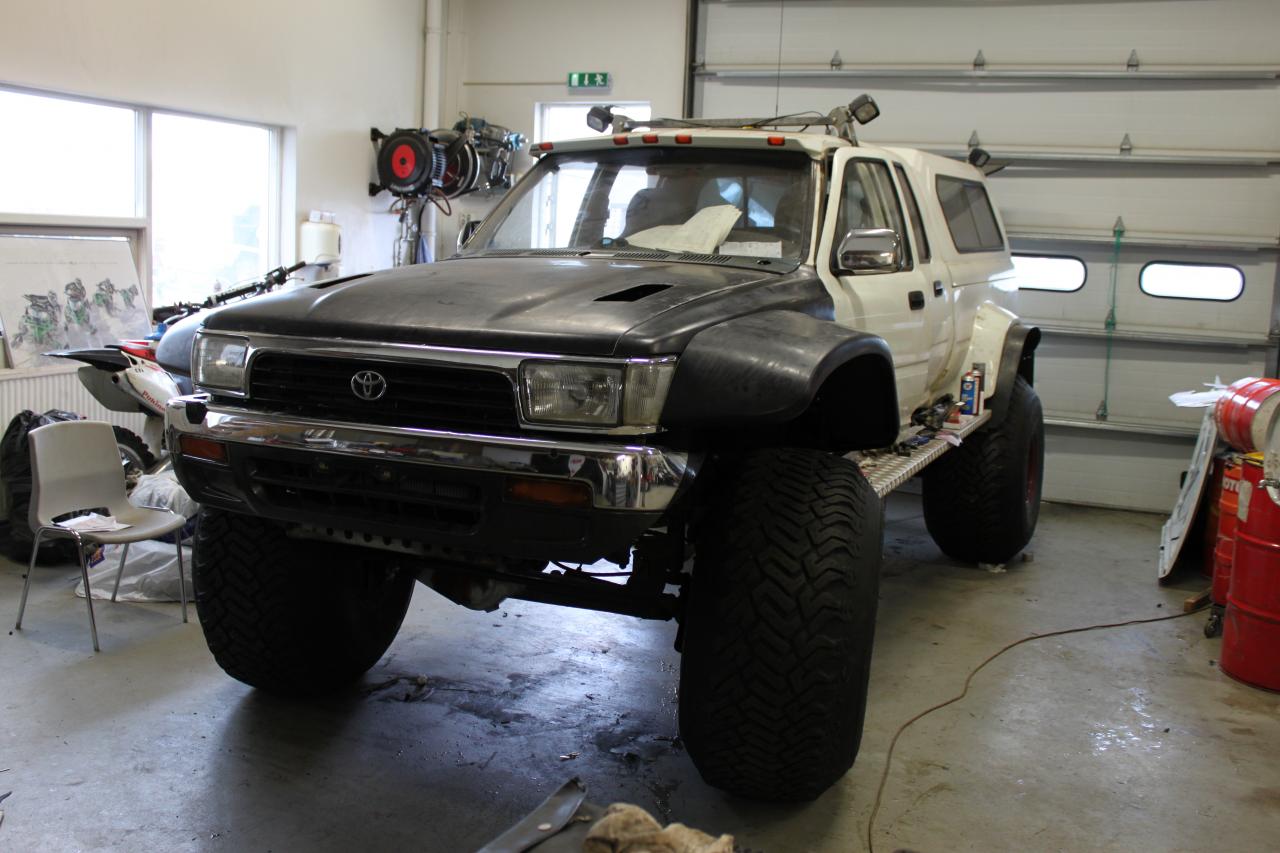

Jæja, tími á smá update.

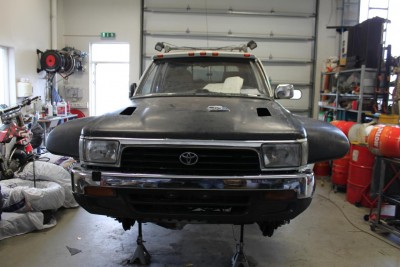

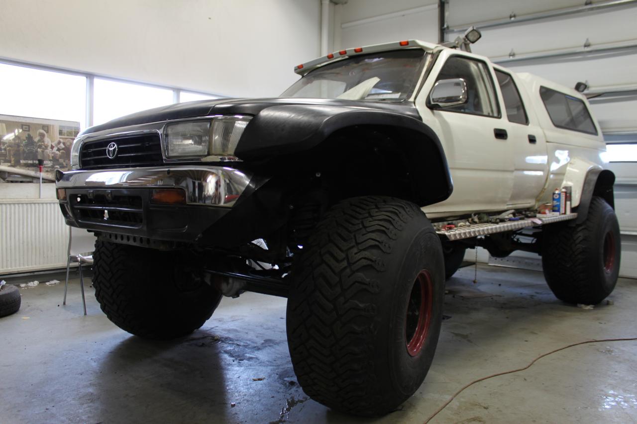

Skúffan á bílinum er/var þannig að búið var að skera hjólaskálarnar burt þannig að pláss á pallinum var helv. fínt.
2013-09-11 19.38.11.jpg (324.18 KiB) Viewed 16375 times

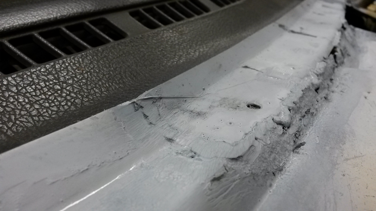

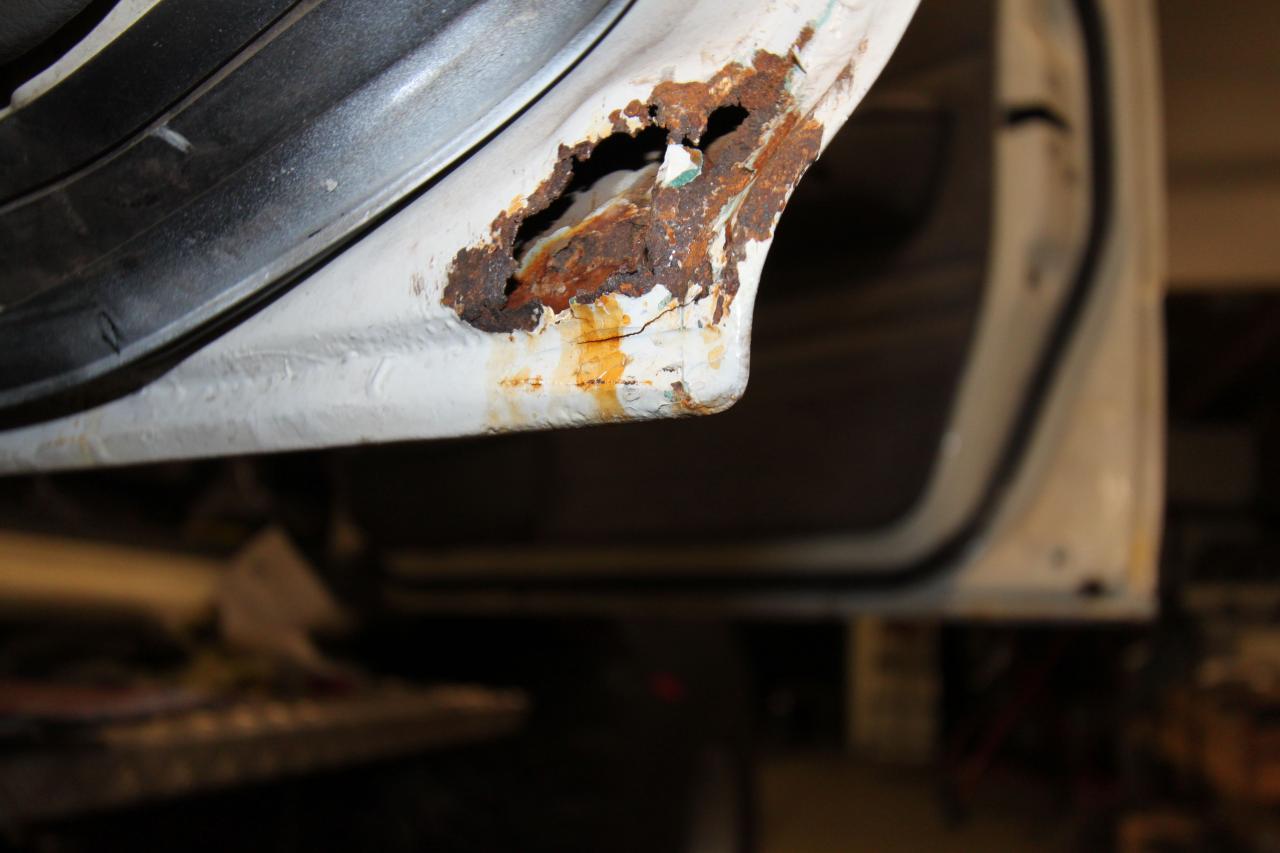

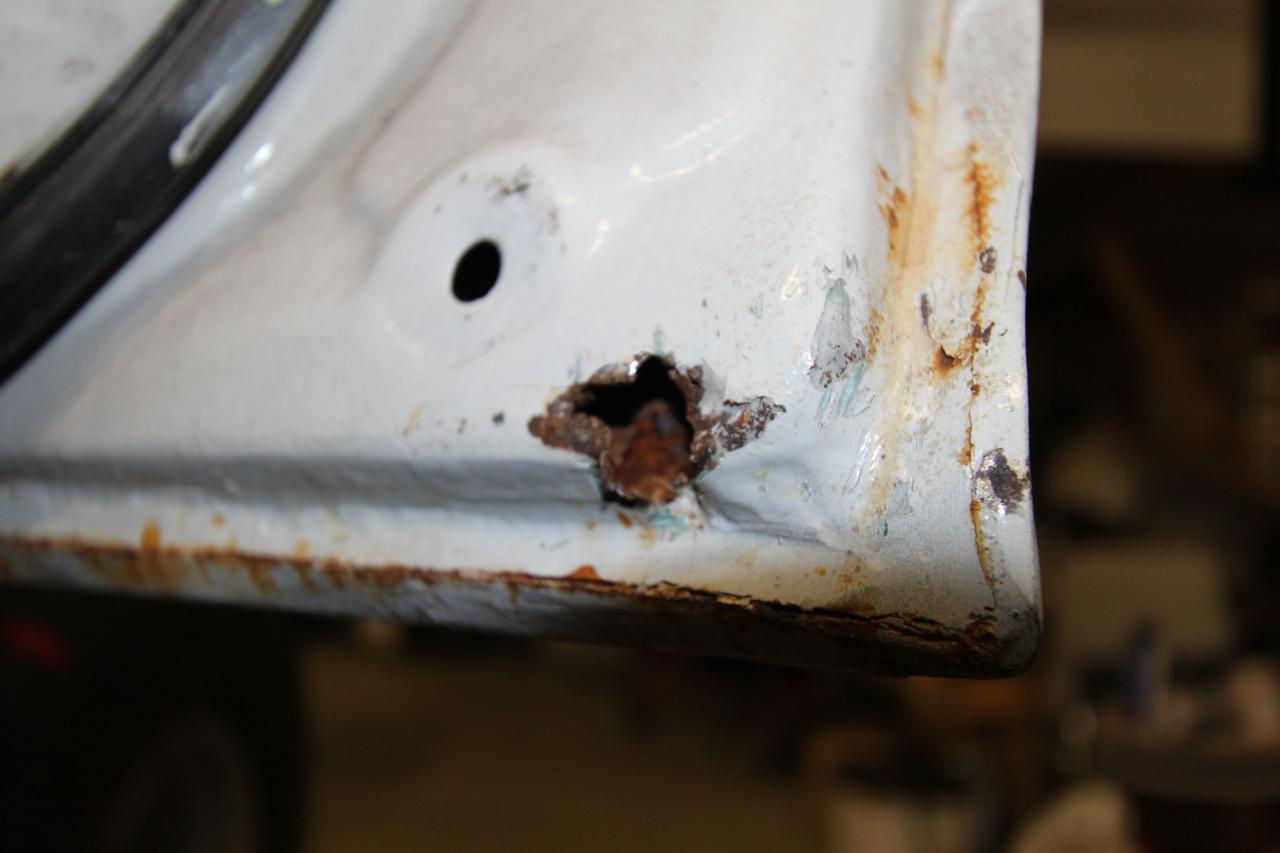

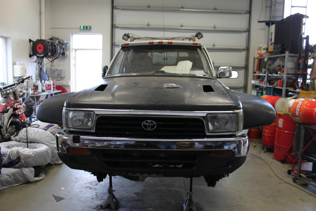

Ég ætla að mála bílinn á næstunni og hef því verið að vinna í boddíinu. Ekki nenni ég að sparsla yfir ryð og fá það aftur í gegn eftir nokkra mánuði
Framhornin voru að mestu úr sparsli
2013-09-11 19.37.19.jpg (194.54 KiB) Viewed 16375 times
Skúffan var hinsvegar fjarska-falleg og eftir ítarlega skoðun ákvað ég að hún væri ekki á vetur setjandi og ákvað að skipta henni út.
Skúffan komin af
2013-09-11 20.55.28.jpg (300.72 KiB) Viewed 16375 times
2013-09-12 18.48.14.jpg (292.45 KiB) Viewed 16375 times

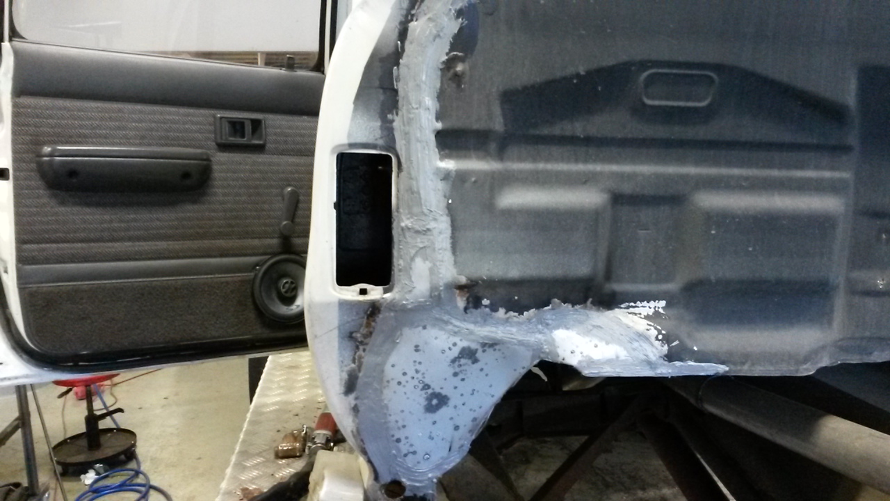

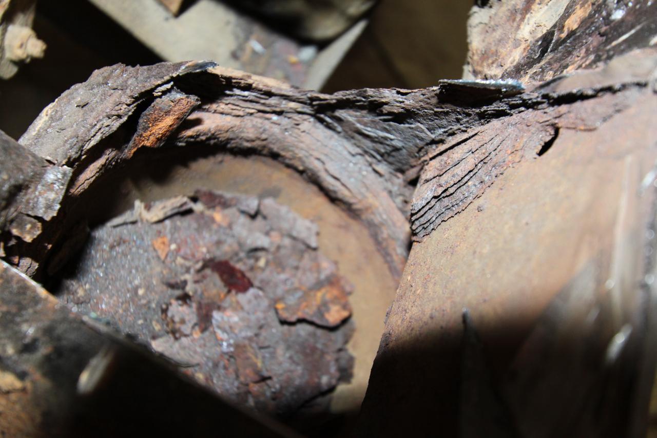

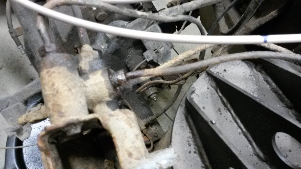

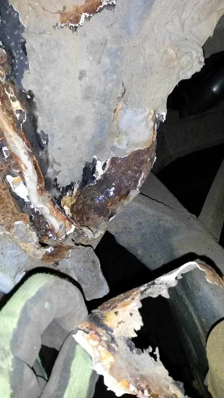

Þegar skúffan var komin af var auðvitað upplagt að bursta ryð úr grindinni og losa gamlar tectil flyksur burt. Það var ljót viðgerð með miklu af pensilkítti aftan á húsinu og allt undir kíttinu var ryðgað í hel. Þetta var skorið burt og stagað í gatið ....
2013-09-11 21.07.55.jpg (288.74 KiB) Viewed 16269 times
2013-09-12 19.57.55.jpg (347.57 KiB) Viewed 16269 times
2013-09-15 16.18.37.jpg (290.03 KiB) Viewed 16269 times

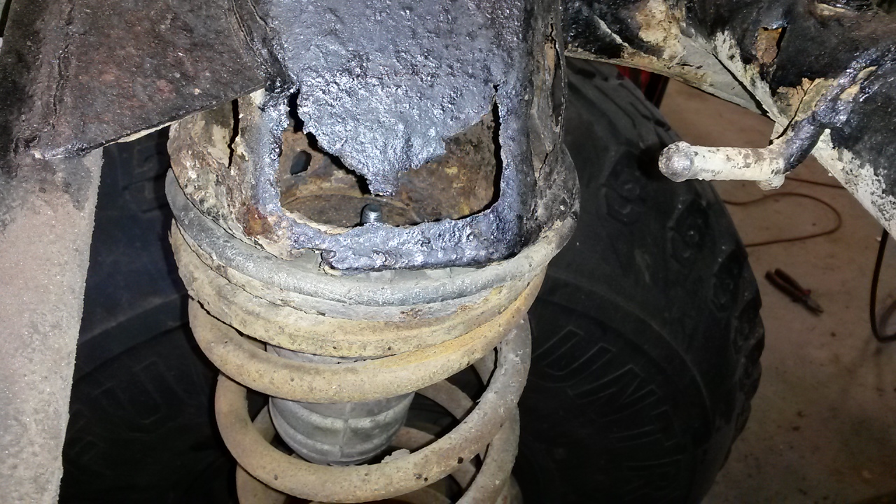

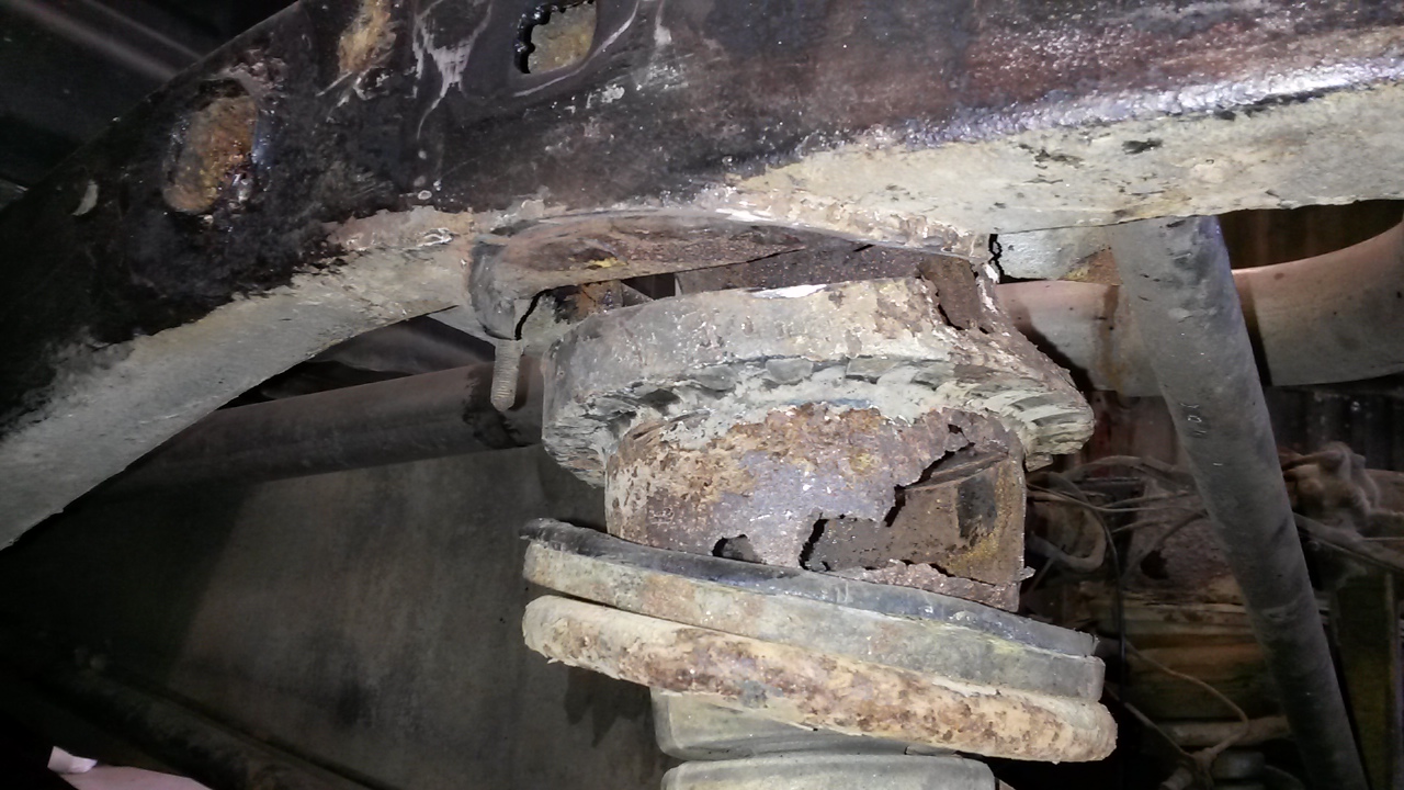

en meira kom í ljós ... Mér þóttu gormasætin á grindinni ekki alveg nógu falleg og fór að banka í þau og þá kom í ljós að öðru megin voru þau að megninu til búin til úr sama efni og framendinn á skúffunni - sparsli... Það var því ekkert annað að gera en skera leifarnar burt og smíða nýja stóla/sæti ...

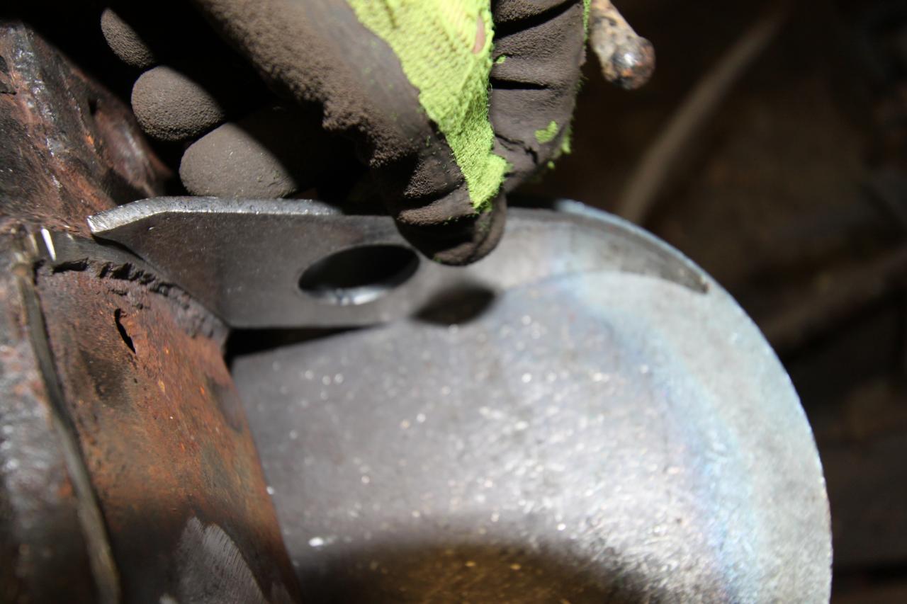

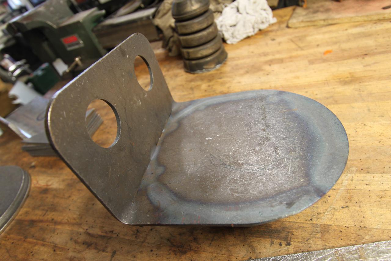

Postfrá gunnarb » 22.okt 2013, 21:28
Jæja, að vanda líður langt á milli pósta frá mér, en það hefur samt eitthvað gerst í bílnum í hverri viku...

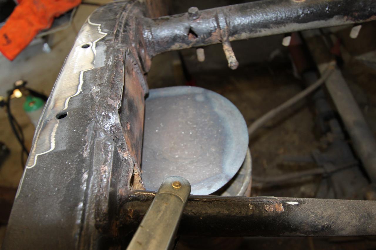

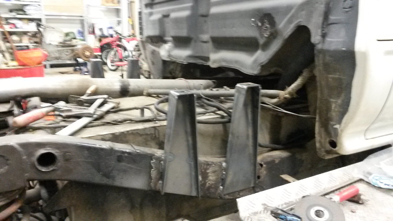

Snillingurinn hann Sölvi vinur minn teiknaði upp gormastóla/sæti og sendi til Héðins í Áhaldaleigunni ... snilldarsmíði ....
Stálið frá Héðni
Úrskurðurinn gerir að verkum að maður nær að beygja þetta 100% fallega og flott :-)
Gormasætið komið á sinn stað ...
Styrkingar sem sjóðast upp í grind.
Styrkingarnar komnar á sinn stað. Takið eftir götunum í miðjunni sem Sölva þóttu nauðsynleg til að létta bílinn :)

Bara varð að sýna hversu fallegir gömlu gormastólarnir voru ...

Postfrá gunnarb » 22.okt 2013, 22:01
Til að koma (eða reyna) í veg fyrir að bixið ryðgi passaði ég að hafa gat þannig að ef raki kæmist inn myndi hann sleppa út aftur með því að bora gat. Gormarnir eru trúlega úr LC 80, allavega smellpössuðu gormasætin eða hvað þessar kónísku græjur heita af LC80 fyrir gormana sem voru í bílnum. Bixið var síðan vaxað duglega að innan ...
2013-10-02 19.28.17.jpg (410.61 KiB) Viewed 15779 times
Það er gott að komast að fleiri hlutum þegar skúffan er farin burt. Eitt af því sem böggaði mig var að bensínmælirinn sýndi aldrei meira en 1/4 tank þó ég fyllti á bílinn. Ég náði mér í nýtt viðnám og hugðist skipta því út. Áður en til þess kom skoðaði ég víralagnir milli viðnáms og mælis. Í ljós kom að sami rafvirki hafið lagt vírana og sá sem "dró í" bensíndæluna. Vírarnir voru ca. 3 metrum of langir og teknir í hring um grindina. Samsetningarnar voru amk. 8, ekki þó úr eins mismunandi vírategundum og í bensíndæluna. Hinsvegar var vírinn mjög oxideraður og mikið af lélegum tengjum sem voru óvarin fyrir raka og seltu. Ég ákvað á afleggja heila hönk af vírum og samsetningum í stað þess að skipta um viðnám. Viti menn, að þessu loknu tók mælirinn við sér ... Ég held að það sé ágætt að hafa í huga að lóða sem mest af svona samsetningum, því þó svo að vatn komist ekki að vírunum, þá er súrefni bölvaður viðbjóður og með tímanum oxiderast vírinn og samtengi og leiðni tapast. Ef menn geta ekki lóðað þá eru amk. til tengi með herpihólkum sem minnka aðgengi súrefnis.
Flottur frágangur
2013-10-02 18.38.30.jpg (303.59 KiB) Viewed 15779 times
meira flott
2013-10-02 18.25.55.jpg (308.27 KiB) Viewed 15779 times
Þetta sá ég í fyrsta skiptið - mæli sem amk. meira mark er takandi á en áður.
2013-10-02 19.39.06.jpg (300.89 KiB) Viewed 15779 times

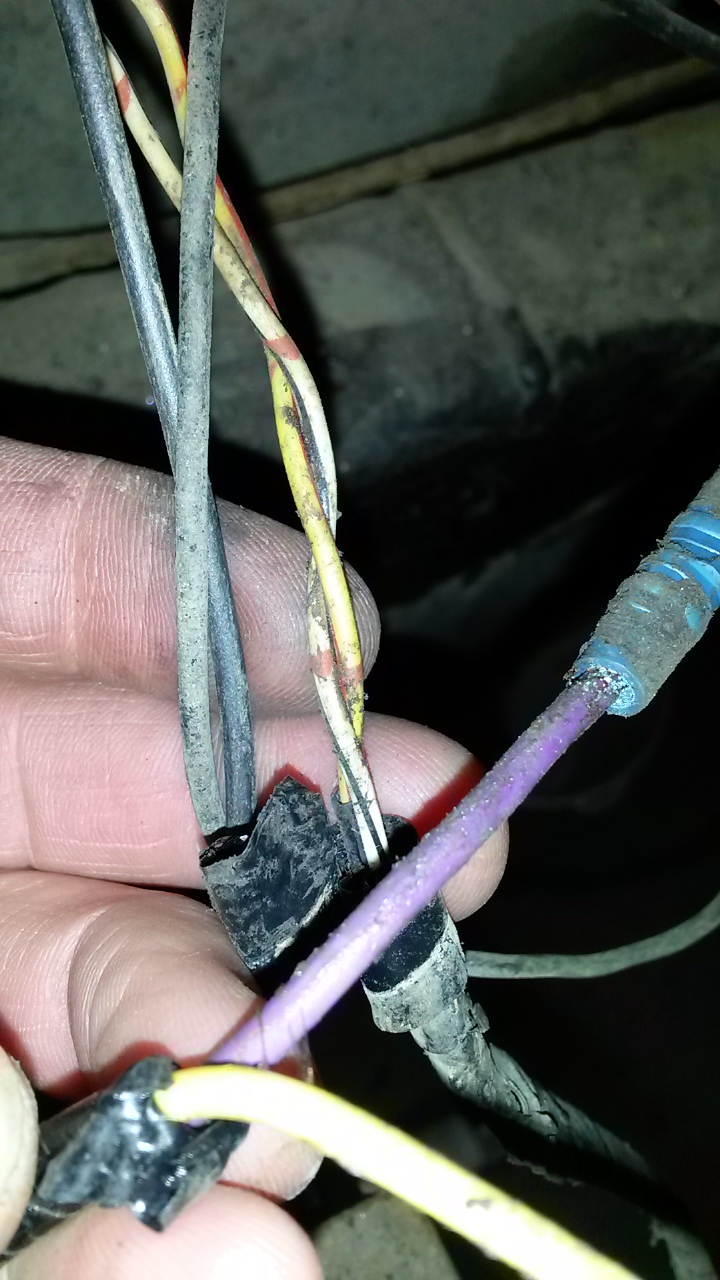

Postfrá gunnarb » 22.okt 2013, 22:07
Og enn meira sem gott var að gera meðan skúffan var ekki á bílnum. Það hafði verið skipt um bremsurör framan úr húddi og aftur undir framsæti í bílnum. Allt þar fyrir aftan var orðið mjög þreytt og því prýðilegt að endurnýja ...
Bremsurör að verða brúklegt ...
2013-10-08 20.01.08.jpg (355.56 KiB) Viewed 15775 times
Hleðslujafnarinn fékk að fjúka í leiðinni, enda löngu orðinn óvirkur
þessi er kominn til feðra sinna
2013-10-08 20.00.32.jpg (283 KiB) Viewed 15775 times

gunnarb
Innlegg: 153
Skráður: 11.nóv 2012, 22:24
Fullt nafn: Gunnar Bjarnason
Bíltegund: Hilux 44"
Re: 44" hilux - hvað skyldi að vera að fara að gerast hér?
Postfrá gunnarb » 24.okt 2013, 10:31
Jamm, kantarnir, húddið og brettin koma í einum pakka. Mér finnast hinsvegar þessir kantar á Megasi hrikalega flottir. Þeir eru reyndar mun mjórri hjá mér (en breiðir samt), þar sem Megas er með breiðari hásingar.
gunnarb
Innlegg: 153
Postfrá gunnarb » 23.des 2013, 16:14

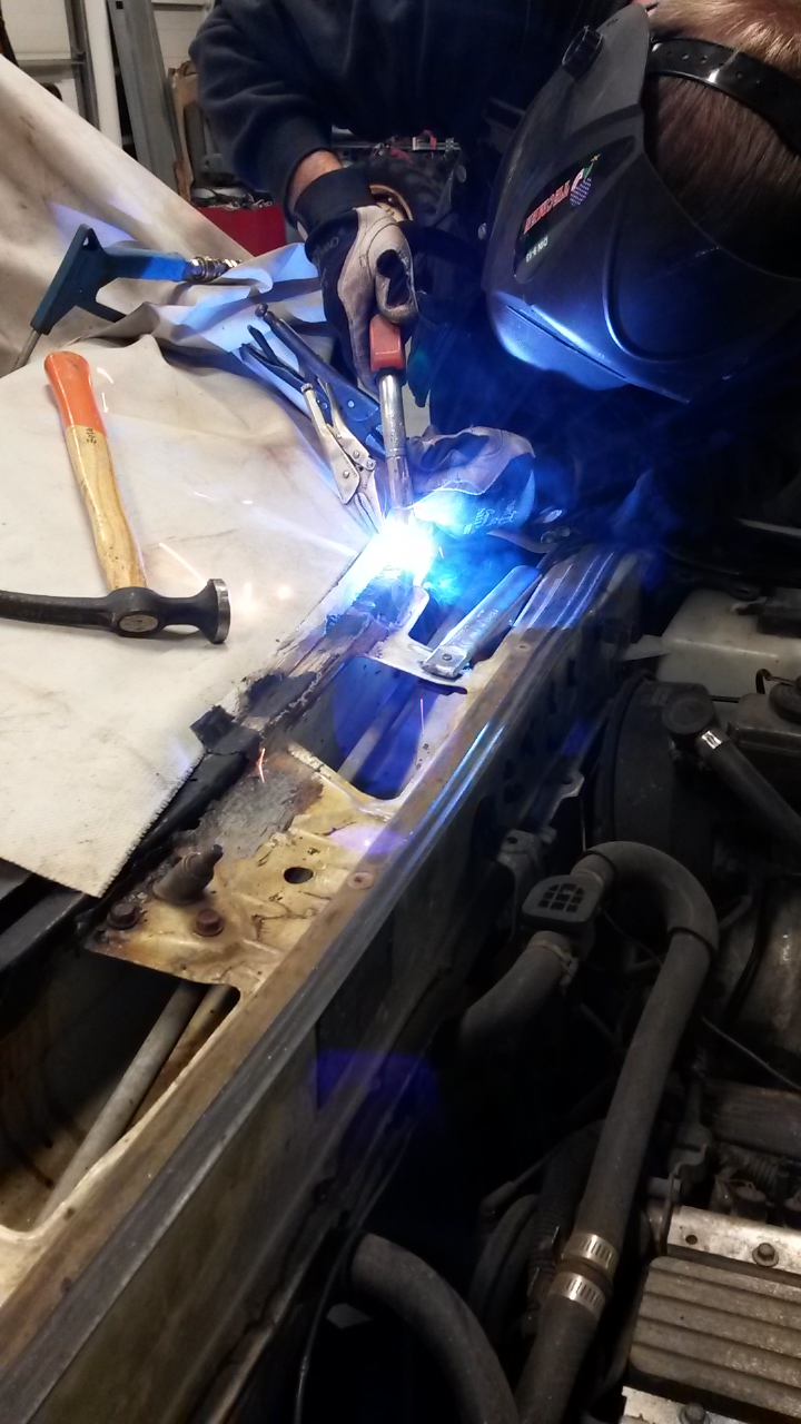

Jæja félagar, smá update. Það er ýmislegt búið að gerast frá síðasta pósti, en ég tók þá bráðnauðsynlegu ákvörðun að fresta málningar- og boddívinnu fram á sumar. Allt síðasta sleðaseason/jeppaseason fór í bílaviðgerðir og núna verður að nota dótið að skoða hvort það séu enn einhverjir alvarlegir böggar sem ég á eftir að finna. Ég ákvað því að skrúfa kvikindið saman og koma því í brúk á næstu dögum. Þegar kemur fram á sumar fer hann aftur í skúrinn og þá verður tekinn annar skurkur í málunum. Eftir á að hyggja hefði ég sennilega átt að henda þessu boddíi og nota boddíið úr "líffæragjafanum" sem ég tók framendann af. Það má vel vera að maður fari í slíkar æfingar ef mér líkar bíllinn það vel að ég vilji eiga hann í mörg ár enn.
Þegar framrúðan fór úr kom í ljós að listinn sem heldur rúðunni að neðan var nánast allur ryðgaður burt. Kjarri vinur minn var sko betri en enginn, rétt eins og þegar framendinn var bræddur á ...
Kjarri að sauma nýjan lista ...
2013-11-07 20.39.08-2.jpg (295.55 KiB) Viewed 15075 times
Svona leit þetta út á eftir ...
Listinn kominn á
2013-11-07 22.49.27.jpg (264.57 KiB) Viewed 15075 times
Svo hérna ein eftir að skúffan og afturkantarnir komust á sinn stað...
Bíllinn að skríða saman
2013-12-13 00.22.36(1).jpg (287.55 KiB) Viewed 15075 times

Postfrá Valdi B » 23.des 2013, 23:53
flottur, en eru þetta 49" kanntar ?
ég er ekki að spyrja í djóki, þeir eru rosalega stórir eða líta allavega út fyrir það :D
Ford Bronco 1974 (Z-444)
Ford Bronco 1968 33"(L-1029)
Toyota Hilux dc 38" 2000
gunnarb
Innlegg: 153
Postfrá gunnarb » 24.des 2013, 08:55
Þetta eru kantar frá Gunnari Yngva í brettakantar.is. Þeir eru upphaflega smíðaðir á 4runner sem kallast "Megas" - tilvísun í útstæð eyrun ;) Sá bíll er með löngum öxlum beggja megin og því mun breiðari en orginal hilux/runner. Af þeirri ástæðu eru kantarnir extra breiðir.
Ómar sem á Megas runnerinn var svo almennilegur að leyfa mér að skoða hvernig bílnum hans var breytt þegar ég var að byrja á minni breytingu. Hér er mæling sem ég gerði á köntunum á bílnum hans:
Mæling á köntunum á Megasi
Þegar ég fékk kantana frá Gunnari Yngva voru þeir sennilega nærri 40 cm breiðir, en það átti eftir að fella þá að bílnum og setja brún/kant til að skrúfa í gegnum inn í bretti. Ég ákvað að hafa mína kanta 30cm, þannig ná þeir út fyrir barðann á dekkinu og taka líka ca. helminginn af "belgnum. Ef ég hefði haft þá slétta við ytri brún á 44" þá hefðu þeir þurft að vera enn breiðari. Með þá í þessari breidd get ég sett 46" undir ef ég kæri mig um án þess að barðinn nái útfyrir.
Kalli

Jæja, alltaf mjakast þetta áfram. Ég var hræddur um að það væru mismunandi hlutföll í fram og afturdrifi vegna þess að það "urrar" í millikassanum ef ég reyni að setja í framdrifið ef ekið er hraðar en löturhægt. Til að meta hvort um sitthvort hlutfallið væri að ræða tjakkaði ég bílinn upp hægra megin og setti teip á dekkin. Síðan setti ég í framdrif þannig að hann myndi snúa bæði fram- og afturdekkkjum saman. Því til viðbótar setti ég teip í kringum drifsköftin og merkti strik inná.
Síðan var byrjað að snúa og eftir nógu marga hringi reiknaðist mér til að hlutföllin væru 4:54. Slíkt er víst ekki til í Hilux, þannig að þetta eru 4:56 hlutföll, þessir 0.02 eru því að kenna að teipið er ekki nógu nákvæmt :-)

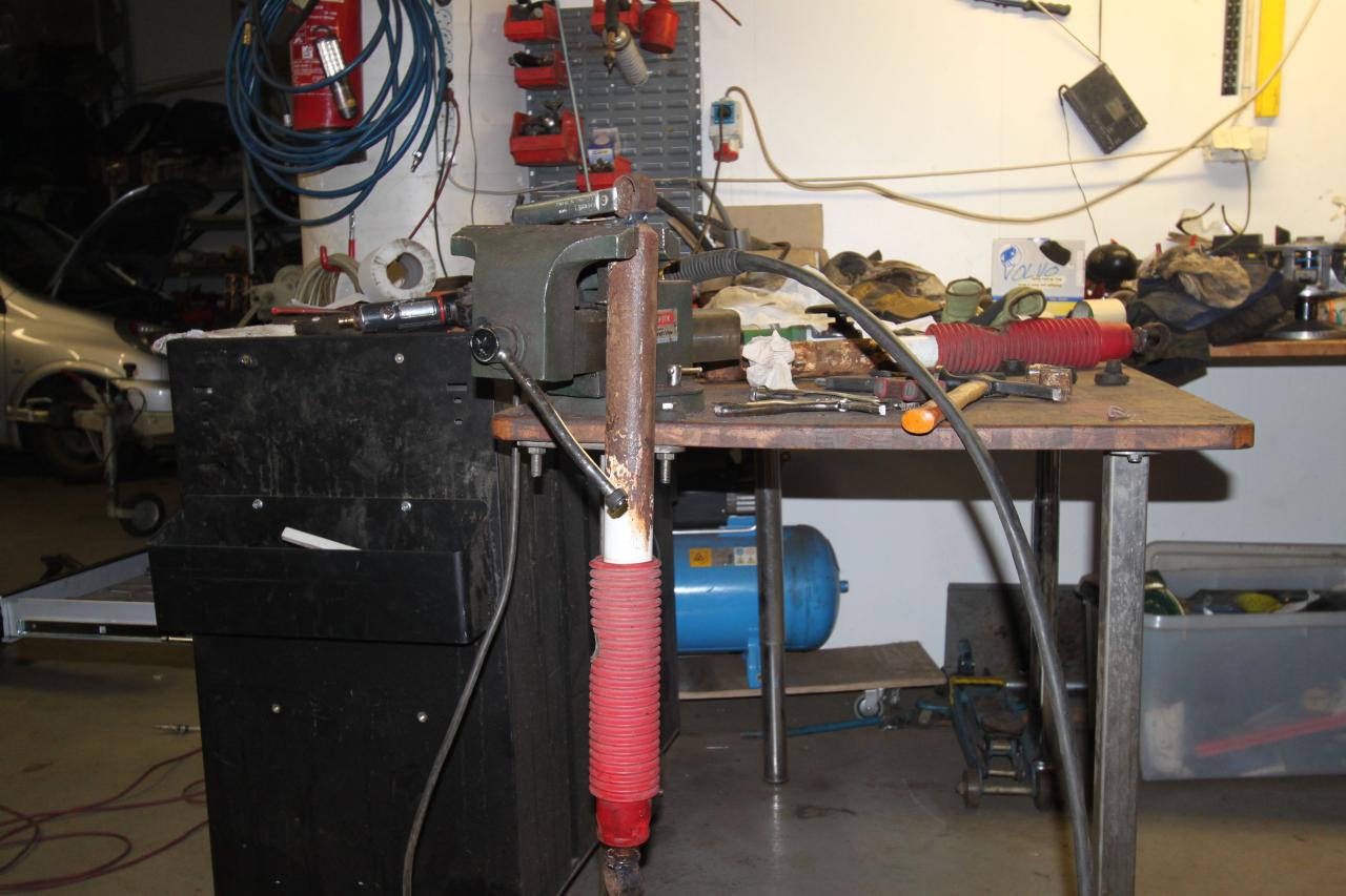

Annar afturdemparinn var ónýtur og að auki var slaglengdin ekki alveg á pari við það sem 3link fjöðrunin leyfir. Hann fékk því nýja(notaða) ranco dempara í jólagjöf.
Sjóða þurfti augu í stað boltanna svo þetta passi festingunum sem eru á bílnum
Ég var búinn að taka það fram að ég hefði átt að skoða boddýið miklu fyrr og ákveða að nota húsið af líffæragjafanum. Eftir að hafa skoðað "fínu söluspörslunina og málninguna" á hurðunum ákvað ég að henda öllum nema bílstjórahurðinni.
Farþegahurð framan - það sést vel hvernig kíttið er byrjað að springa burt frá ryðinu.
og hin afturhurðin
Afturhurð...
Ég er búinn að næla í góðar hurðir sem fara á bílinn þegar hann fer í málningu - nú er bara að ákveða hvaða litur verður á kvikindinu...
