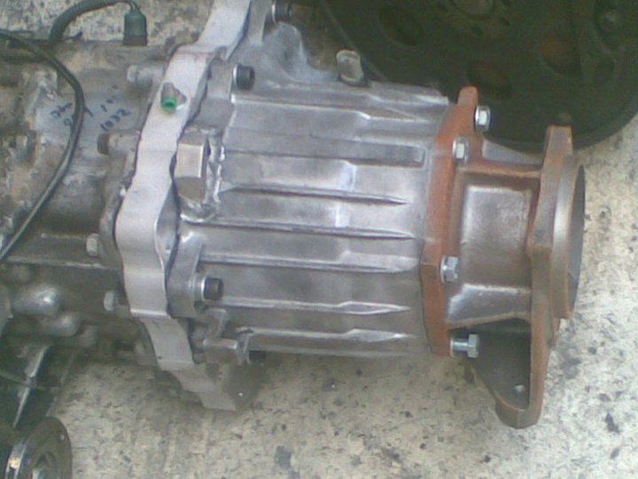

Hér eru nokkrar myndir af smíði á skriðgír.
Eftir ferðina upp í Þúfuvötn var ég ákveðin í að smiða skriðgír í bílinn. Í bílnum er Dana 300 millikassi. Ég fékk NP 242 millikassa á lítinn pening og ákvað að nota hann sem efnivið. Þessir kassar eru með sídrifi og því aðeins öðruvísi en NP231 sem menn hafa notað í skriðgíra. Hér er mynd af kassanum.
Í skriðgírinn nota ég eingöngu plánetugírinn og fremri hlutan af húsinu sem sést á myndinni hér að neðan.
Ég mældi og pældi mikið hvernig best væri að útfæra öxulinn á milli kassana, Á myndinni hér að neðan er trýnið af Dana 300 kassanum borið upp að plánetugírnum.
Ég teiknaði öxulinn upp og samdi við Ljónstaði um að smíða fyrir mig og herða öxul sem tengir kassana saman. Þeir eru virkilaga almennilegir og fá alltaf fyrstu einkunn hjá mér.
Milliplatan á milli kassa er 10 mm álplata sem ég boraði og skar út.
CNC fræsinn var bilaður ;) þannig að ég tók þetta Old school. Þessi fræs gengur fyrir 1 liter af bjór á klst.
Hér er verið að ákveða hvar kassinn verður skorinn. Þessi ál renningur myndar svo nýja hlið á kassann.
Það sem mér finnst það flottasta við þennan skriðgír er hvað hann er léttur heildar þyngdaraukning er um 20 kg. Gírinn sjálfur er 12 kg.
Steinar og Hjörtur í Tæknistál suðu þetta samana fyrir mig, kann ég þeim bestu þakkir fyrir.
Þar sem NP 242 kassinn er með fjórar stöður en ég þarf bara 2 (hi eða low) þá slípaði ég í burtu þrepin á skiptinum sem eru óþarfi. Ég dýpkaði einnig endastoppin til þess að koma í veg fyrir að fara og langt.
Dana 300 kassinn fékk einnig yfirhalningu í leiðninni. En hann viktar 35 kg bölvaður.
Þetta passaði allt svona líka fínt saman að lokum.
Eftir mikið brölt með gömlu skiptinguna eins og kom fram hér að ofan ákvað ég að fara í stærri skiptingu. 727 skipting varð fyrir valinu en hún passar á vélina og með rennivinnu á öxlinum út úr henni passaði hún við millikassann. Ég fékk skiptingu bilaða fyrir slikk og tók hana upp með TCI setti og shift-kit.
Hér er mynd af nýja settinu, skriðgírinn lengir þetta um 18 cm.
Þar sem hólhafið á þessum bílum tekur illa við svona lengju var ákveðið af lengja bílinn um 25 cm.

Já þú ert meiri snilingur en ég vissi, geðveikt flott!

Bara flott hjá þér. Vildi að ég væri meira inn í þessu skiptinga/gírkassa/millikassa dóti.
Þessi fræs hjá þér virðist nokkuð hagkvæmur.

Fjandi ertu nú röskur Finnur bara flott hjá þér verður þú ekki á þessum fyrir vestan næstu páska?

Postfrá Startarinn » 14.okt 2013, 22:38
Ég dáist að þolinmæðinni, ef þú skildir þurfa að gera svona aftur síðar, þá virkar stingsög ágætlega með grófu blaði.
En flott smíði, lítur vel út og fagmannlega gert

Hugsa að stinsögin fari alveg með bjórstuðulinn á verkinu

Nei ekki snerta stingsög!!!!! það eyðileggur bjórdrykkjuna og þú þynnist bara upp með leiðindar höfuðverk.

Annars var þessi fræs merkilega fljótvirkur, afköstin virtust fylgja línulega flæði ölsins. Reyndar var tímaraminn sem var skoðaður frekar stuttur svo að langtíma úthald er ekki þekkt. :)

Allt að gerast!! Flott lausn á milligírnum!

En varðandi vélamálin, þá keypti ég á haustdögum mótor frá Ameríkuhreppi sem er trúlega kveikjan að vélarskiptum hjá Andra hér á spjallinu. Þetta er LQ9 sem var hugsaður í annað verkefni. Planið er að smíða torfærubíl með LQ9 en þessir mótorar fara nokkuð létt upp í 500 hp án NOS. En þar sem þessi vél verður keyrð á Megasquirt stand-alone vélatölvu neyðist ég trúlega til þess að setja hana í Willysinn til þess að "Mappa" hana með breytingum. Mjög svekkjandi :)
Hér eru nokkrar myndir af gripnum, en vélin er mjög snyrtileg og lítið keyrð.
Hér er svo vélatölvan sem kemur til með að stýra þessu. Þetta er Megasquirt 2 extra sem ég lóðaði saman. Fyrir þá sem ekki þekkja þá er þetta Stand-alone tölva sem maður lóðar saman eftir leiðbeiningum. Því næst setur maður upp alla parametra fyrir viðkomandi vél. Þegar róttækar breytingar eru gerðar þarf að tjúna þetta allt til. Best væri að gera þetta á Dyno-bekk en það er líka hægt að gera þetta í bíl, það er leiðin sem ég fer.
kv
KFS
