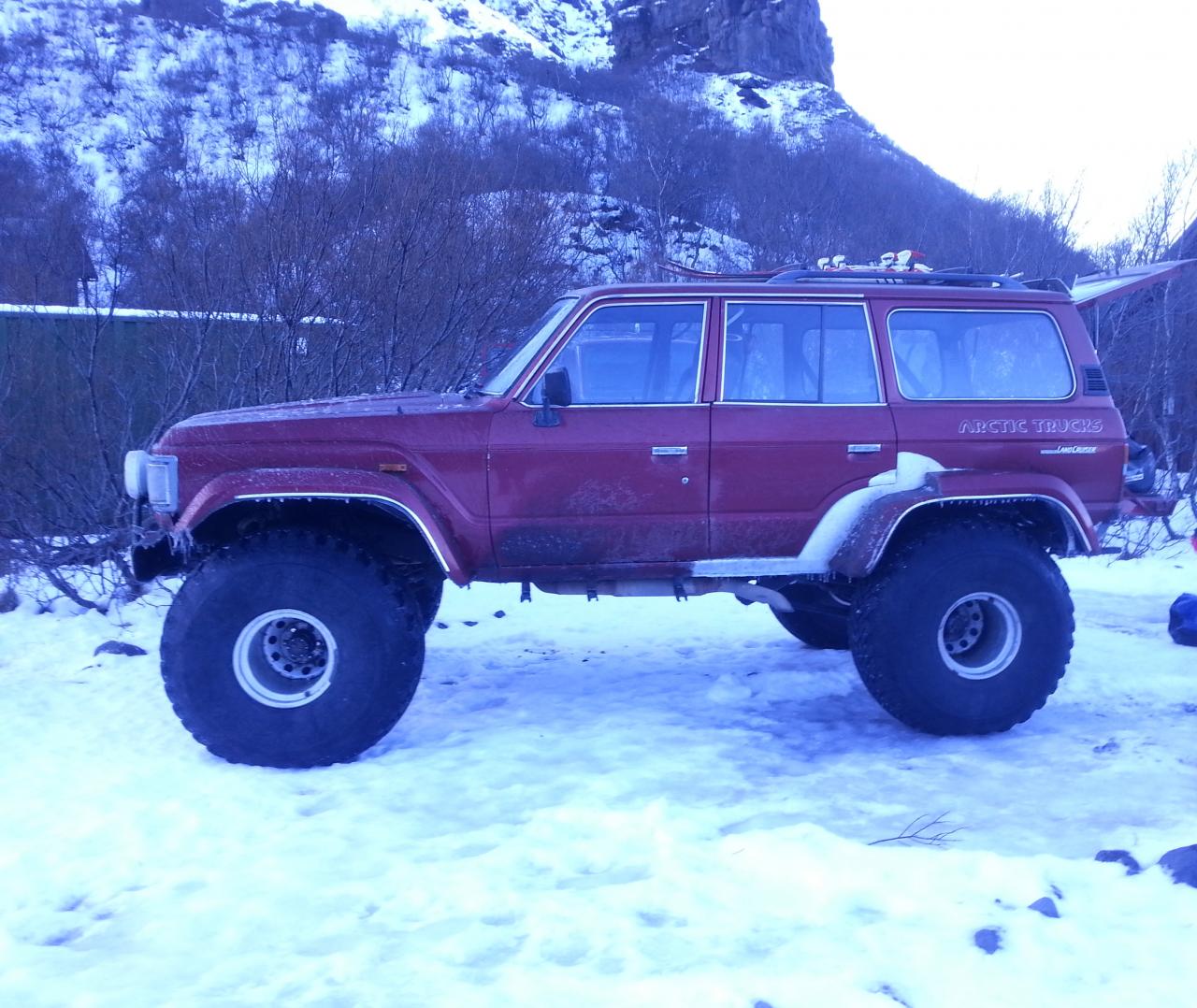

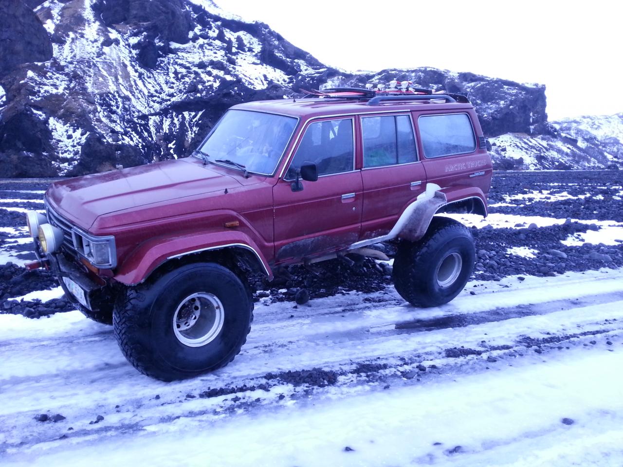

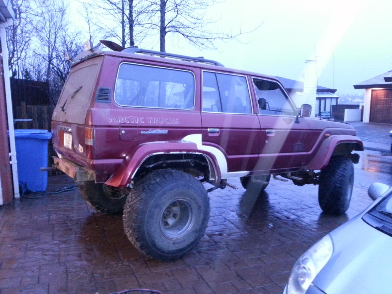

Jæja er ekki komið að því að henda inn smá þráð um bílinn.
Þetta er sem sagt landcruiser 61 árgerð 1988, ég eignaðist hann hautið 2012
Í bílnum 4L turbo með vatnskældum intercooler, og er hún að virkar alveg hreint frábærlega, og var hún tekin upp fyrir u.þ.b 70.000km. (kominn í c.a. 110.000km núna)
Bílinn er á lofpúðum allan hringinn, með four link að aftan og lc 70 stífum að framan. Koni demparar
Afturhásingin er færð einhvern helling aftur.
læsingar framan og aftan, 4:88 hlutföll og 18% lækkun á lágadrifinu í millikassa.
Auka 12V rafali og geymir fyrir aukarafið.
Úrhleypibúnaður
nýr fjagra raða vatnskassi, svo kæling er aldrei ves.
3"púst smíðað upp úr ruslagámi fyrir utan ónefnt pústverkstæði, merkilega heilt efni þar að finna. ekki enþá komið eitt gat eftir 2 ár.
46" dekk sem á eftir að skera, en drífur alveg helling á þeim.
pajero framstólar
gps
vhf
spjaldtalva
spennibreytir

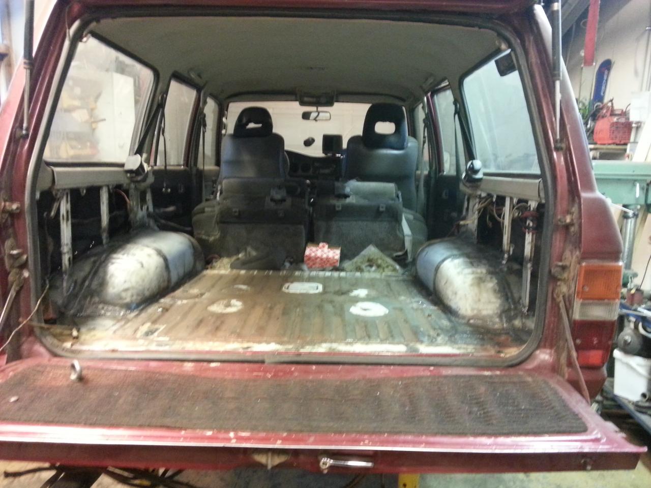

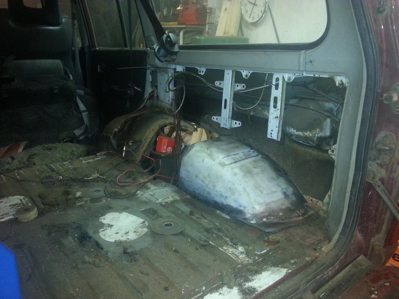

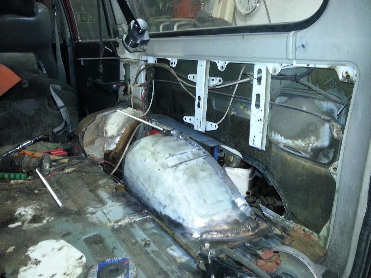

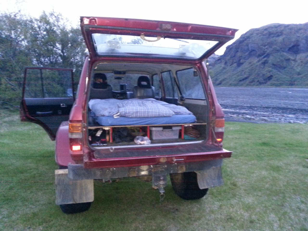

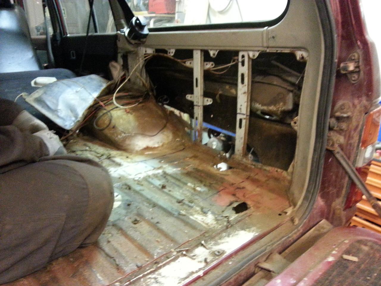

Ég smíðaði upphækkun í skottið og til varð þetta fína rúm.
2013-03-05 18.35.53.jpg (173.19 KiB) Viewed 9550 times

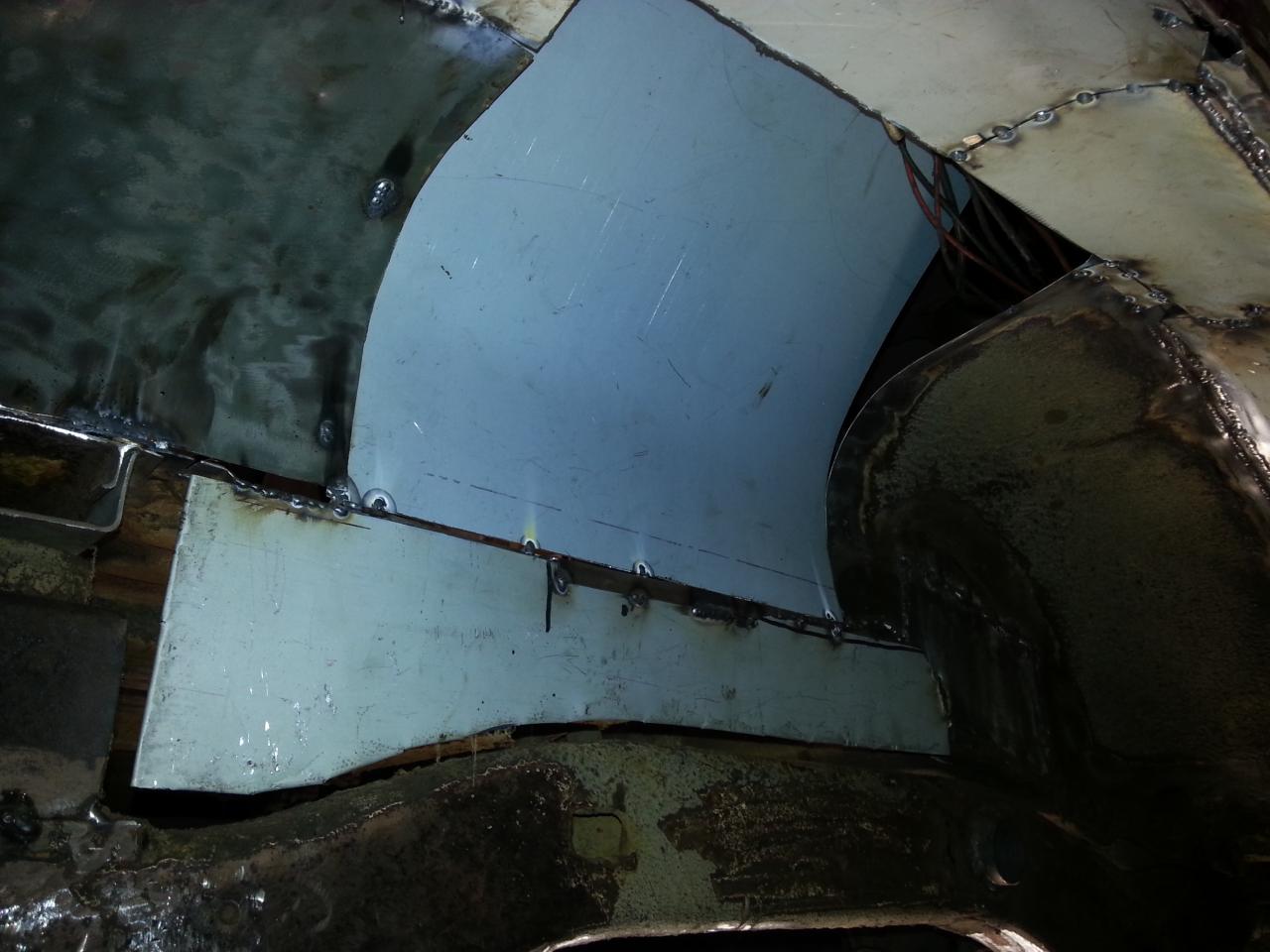

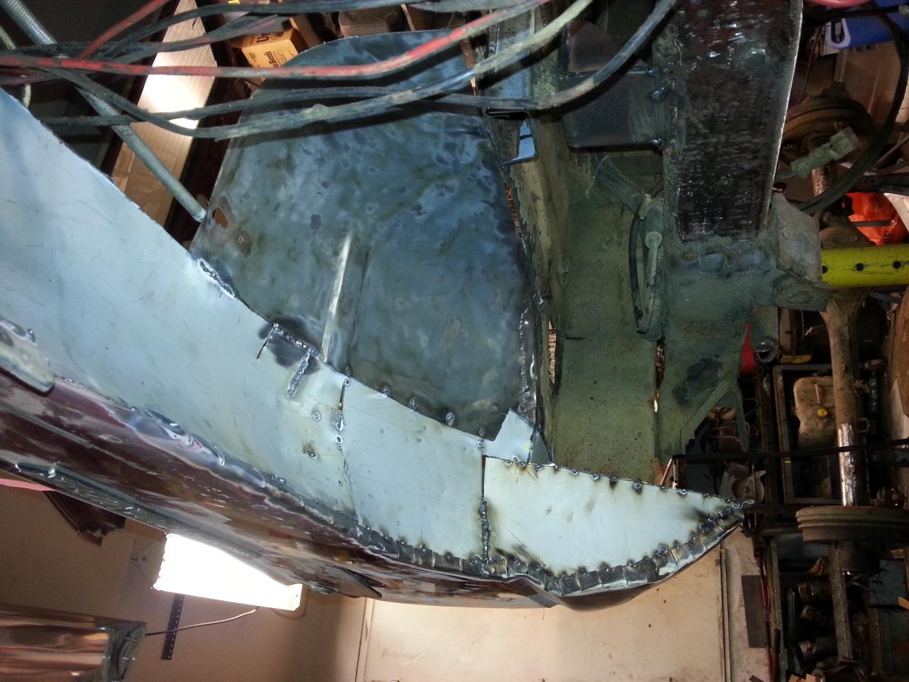

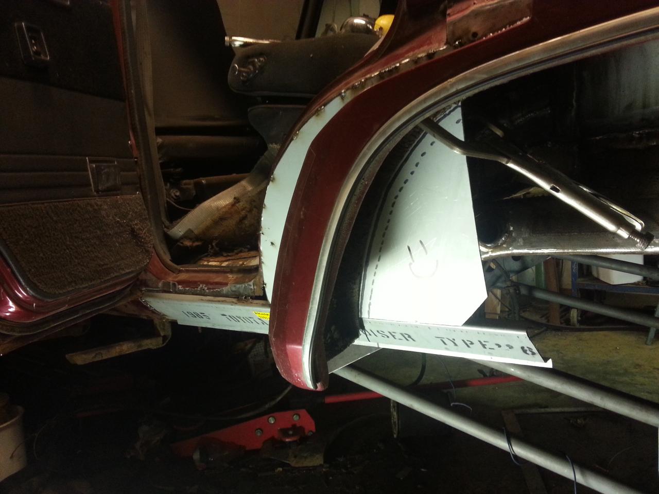

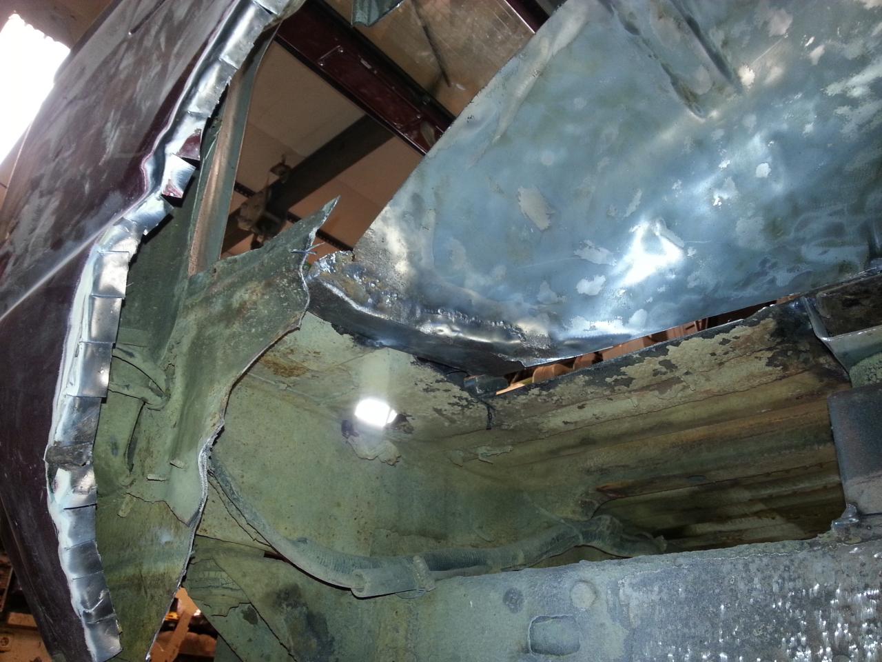

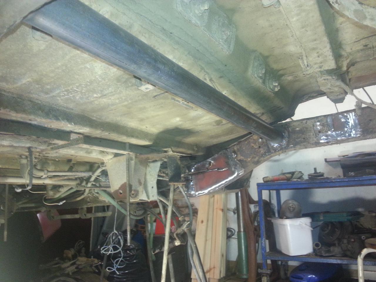

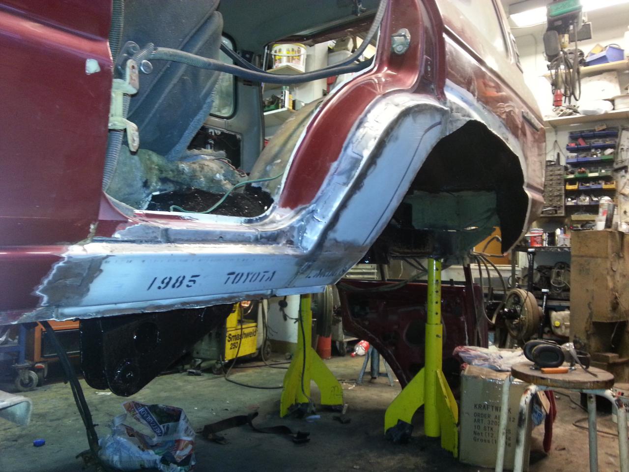

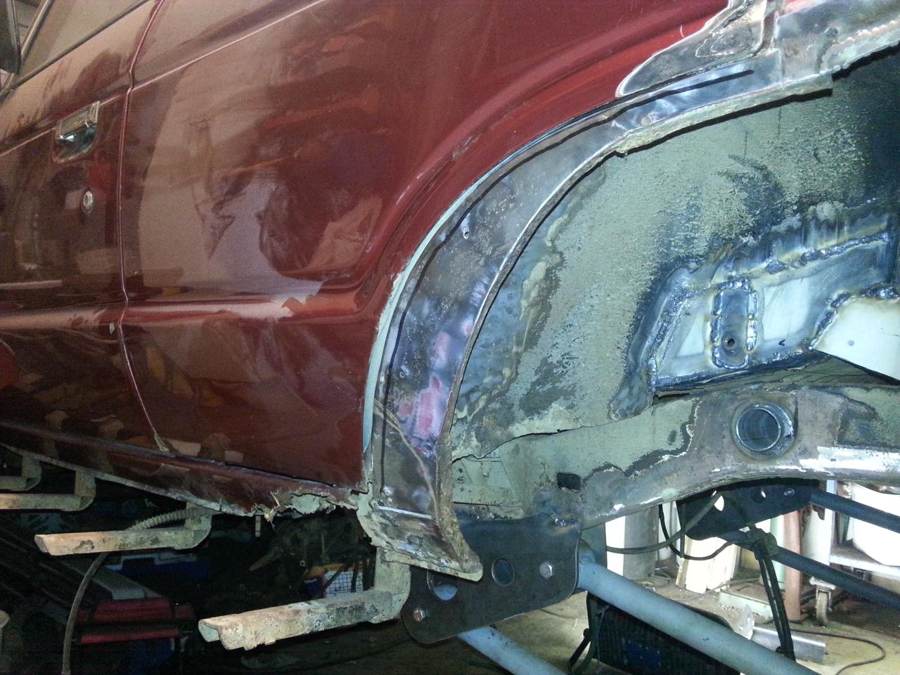

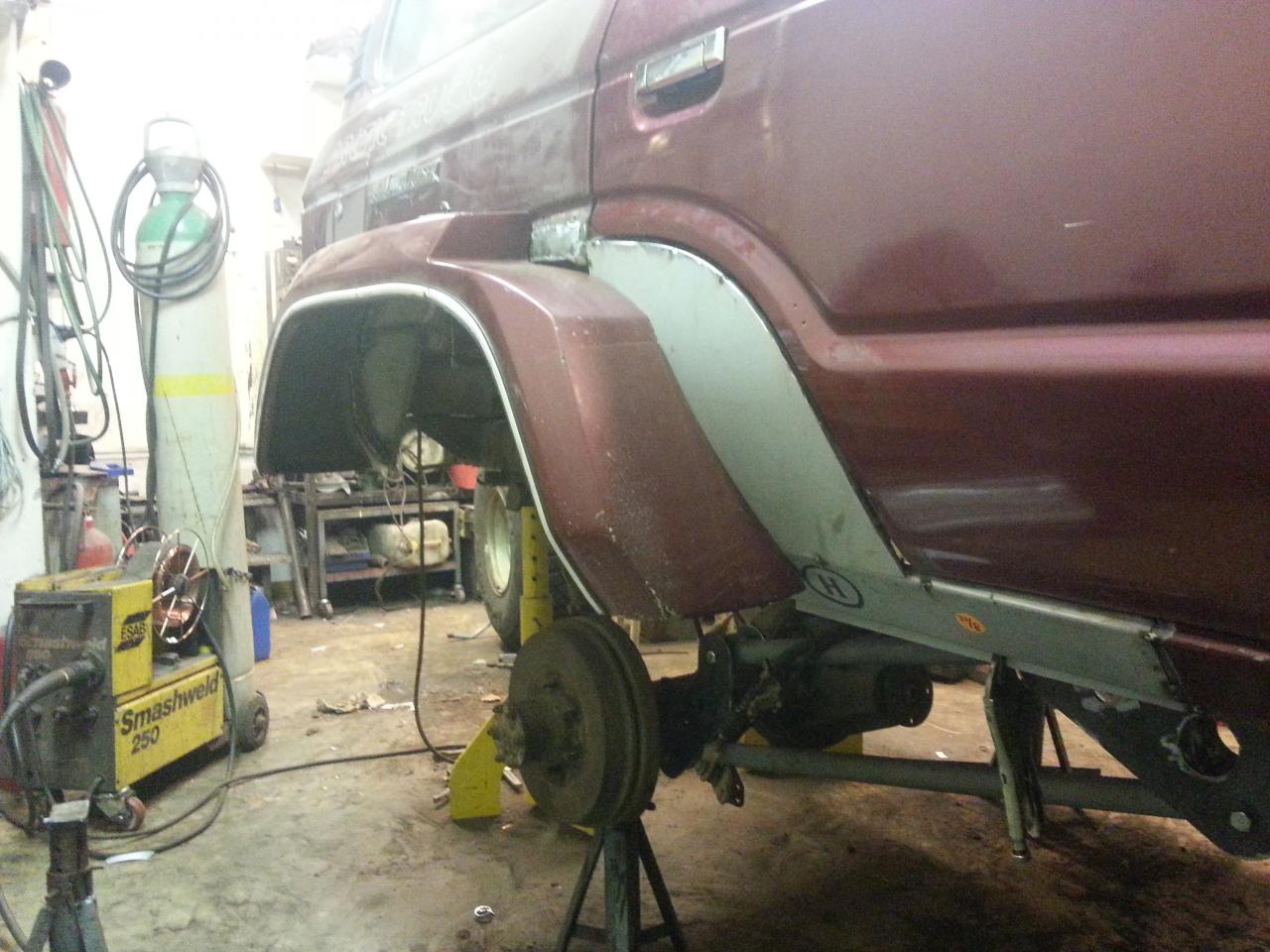

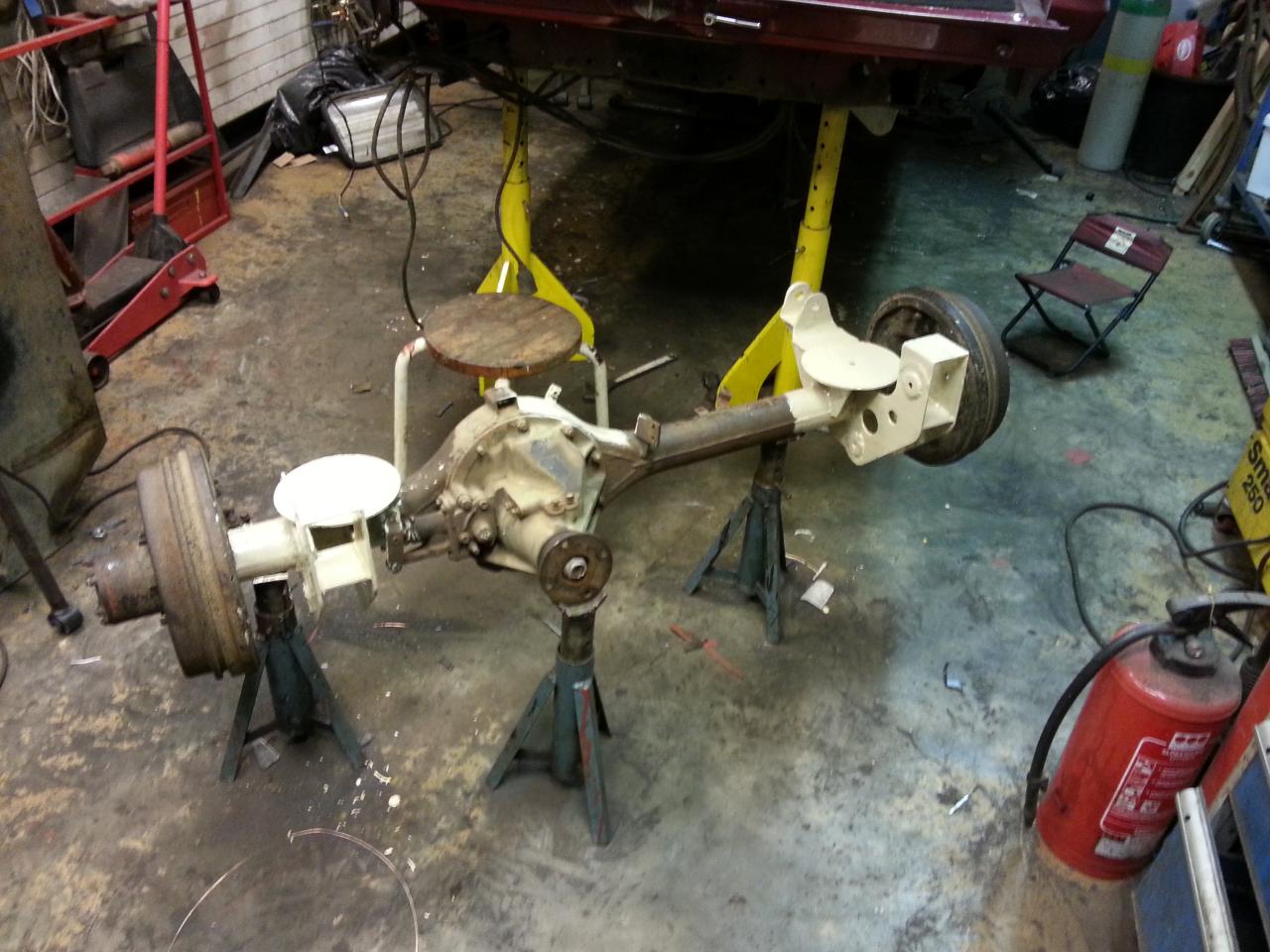

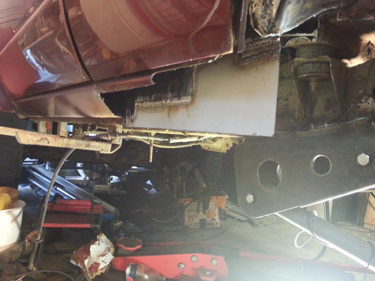

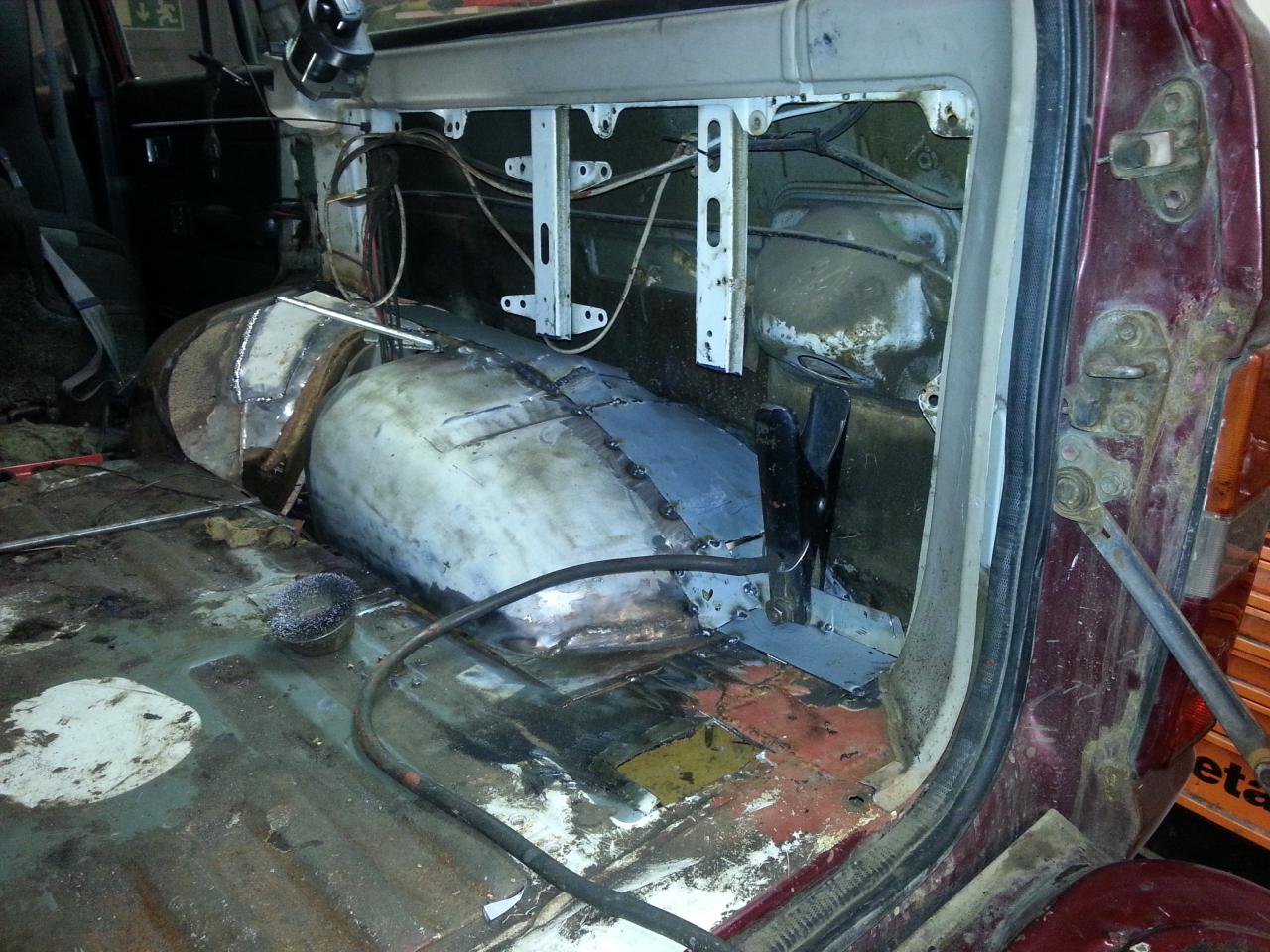

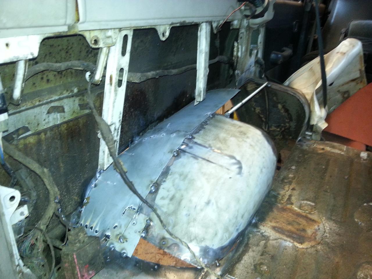

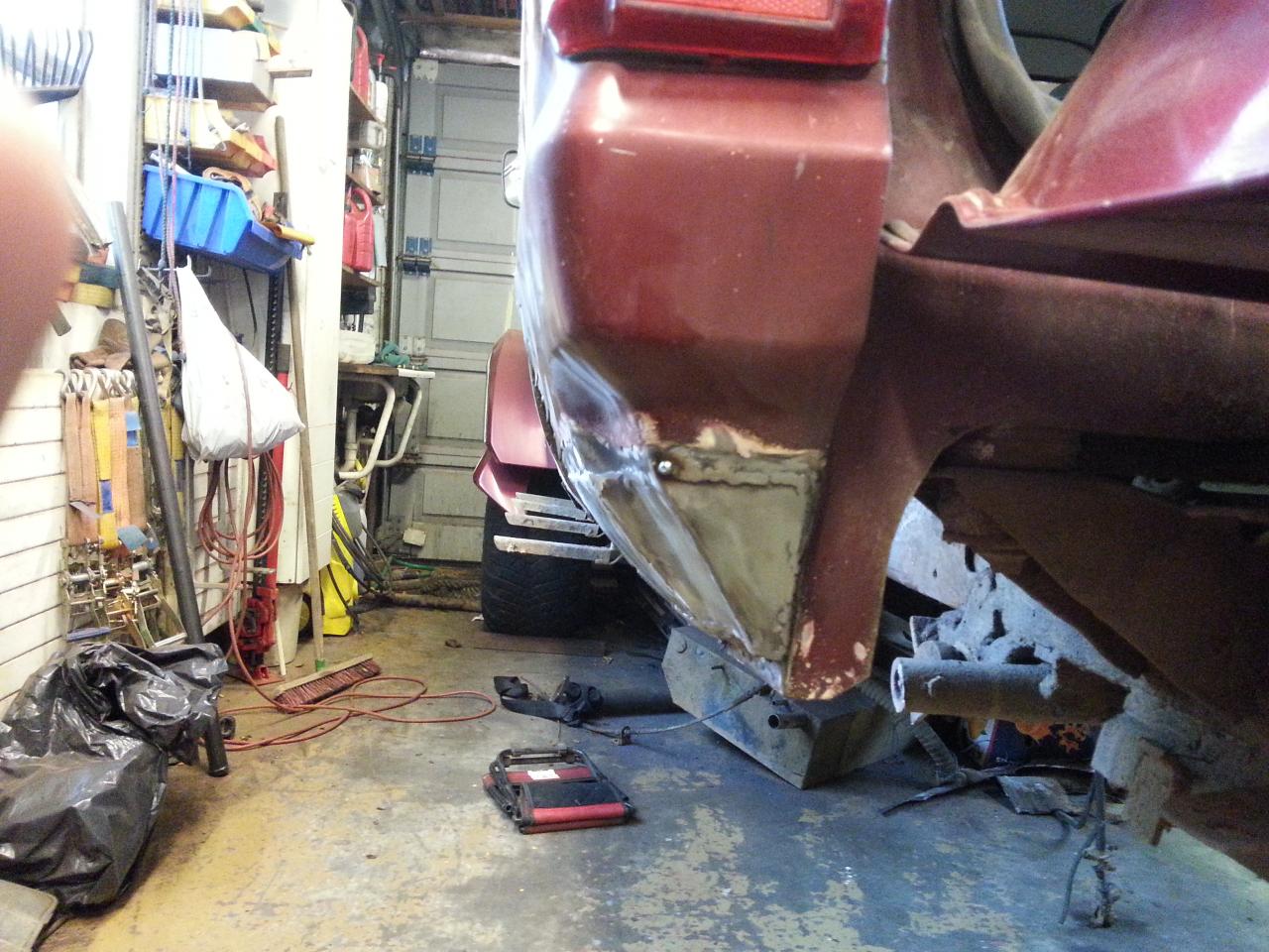

Svo er komið að breytinga ferlinum að aftan.

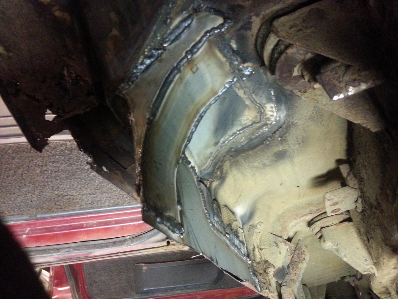

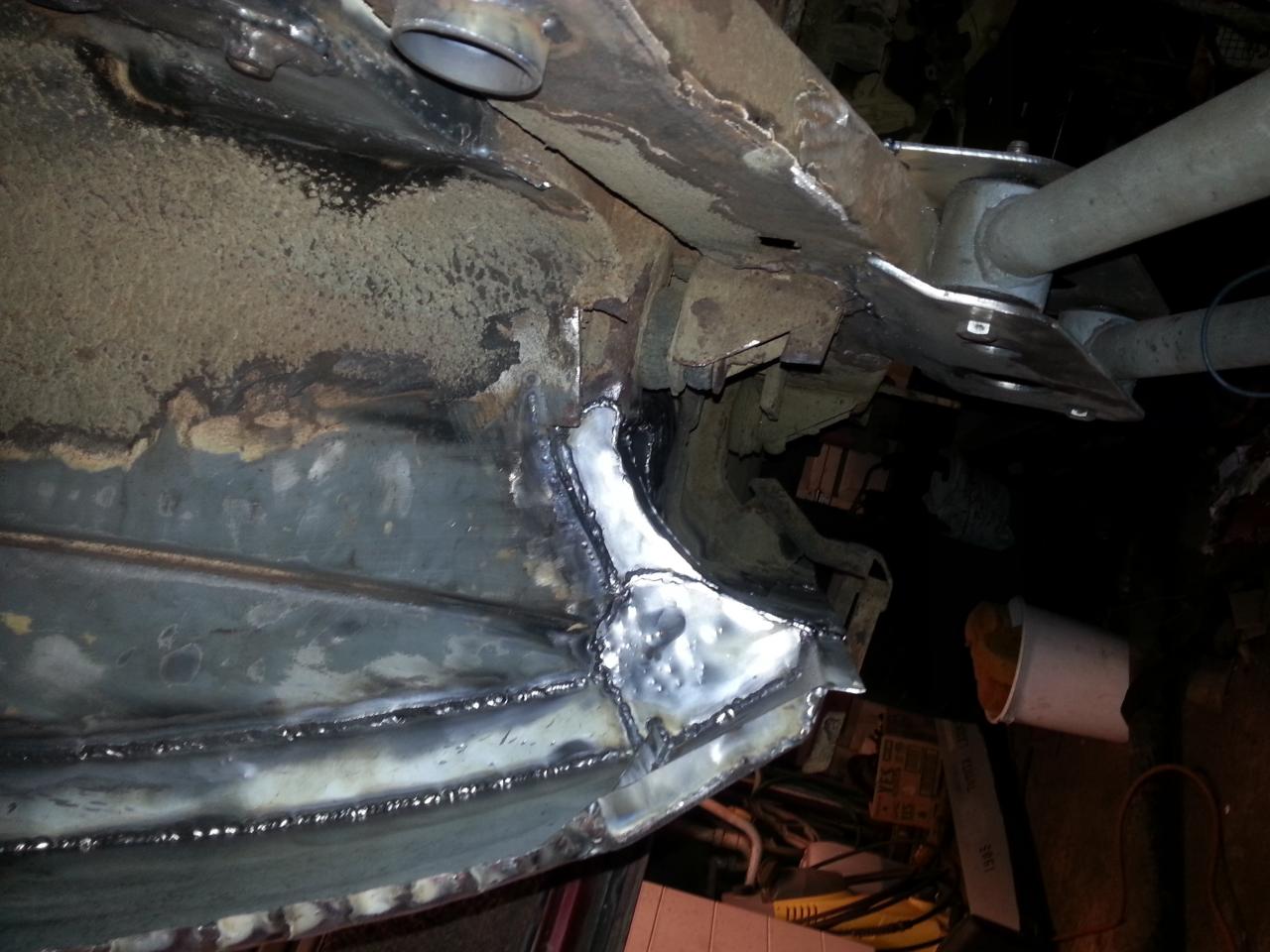

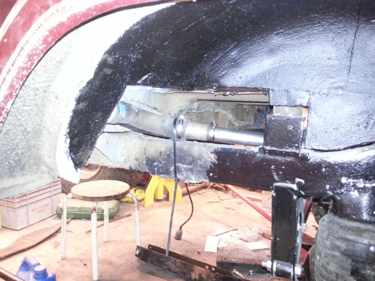

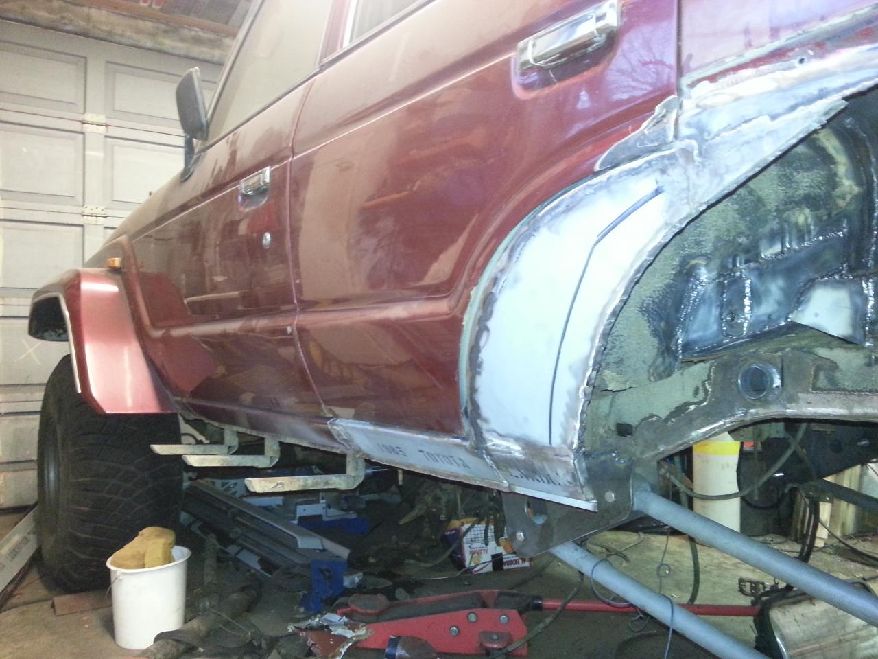

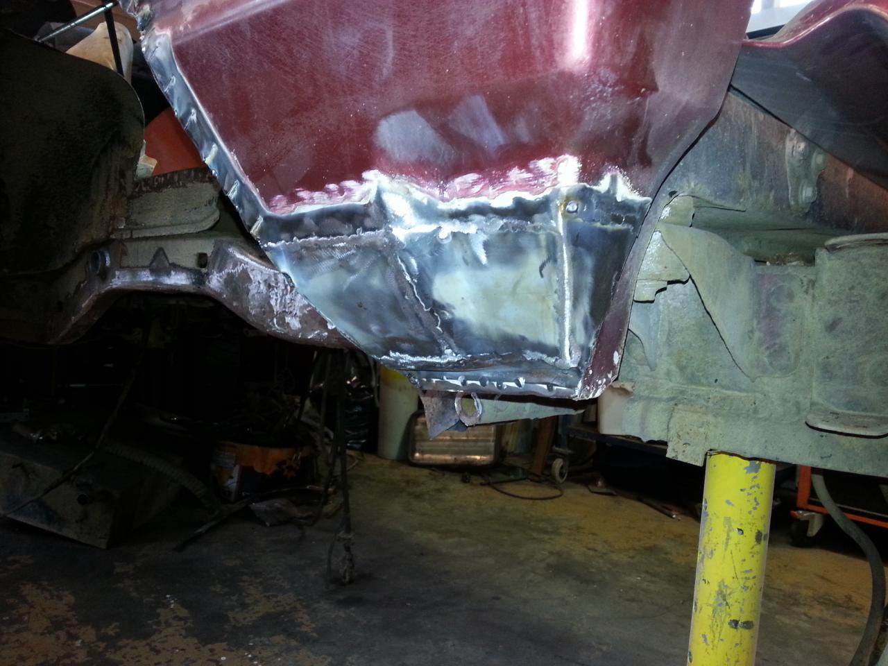

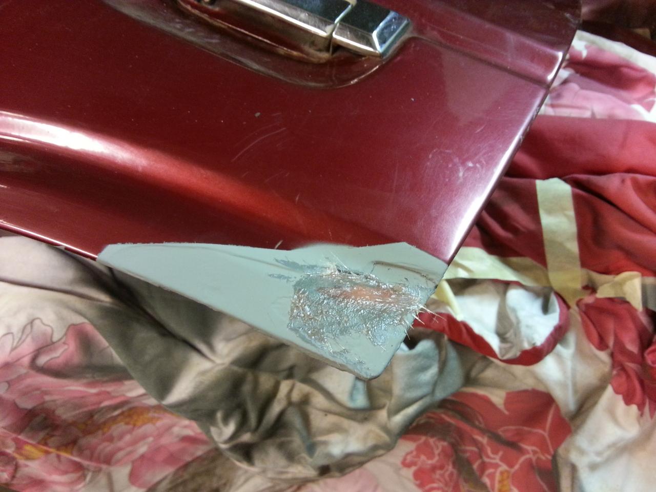

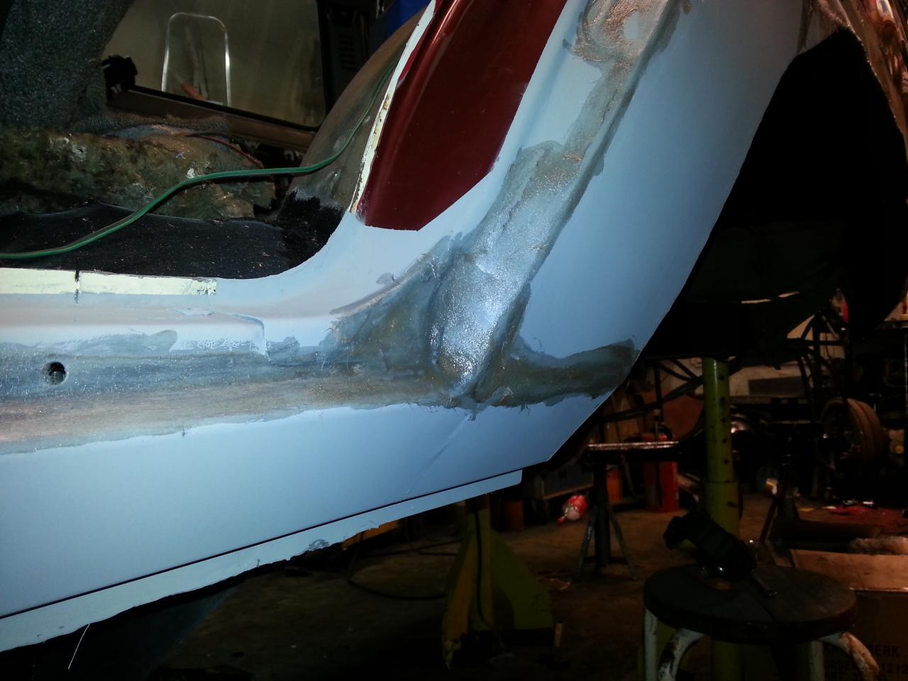

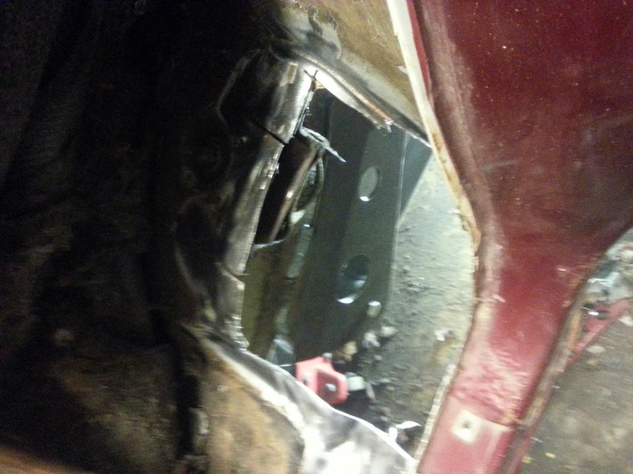

Hér koma nokkrar myndir af ryðbætingum og hjólskála smíðun.

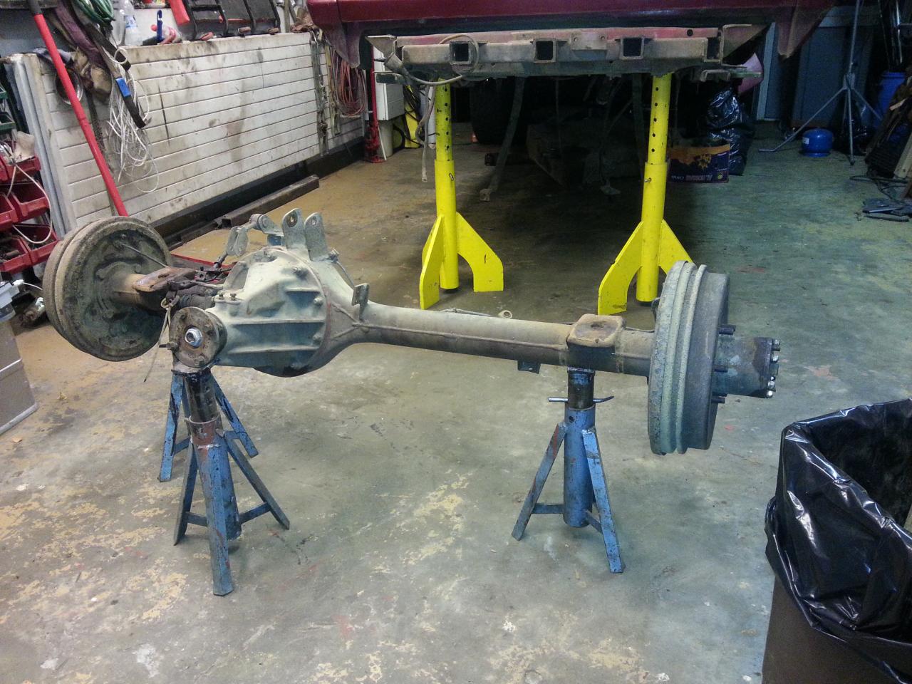

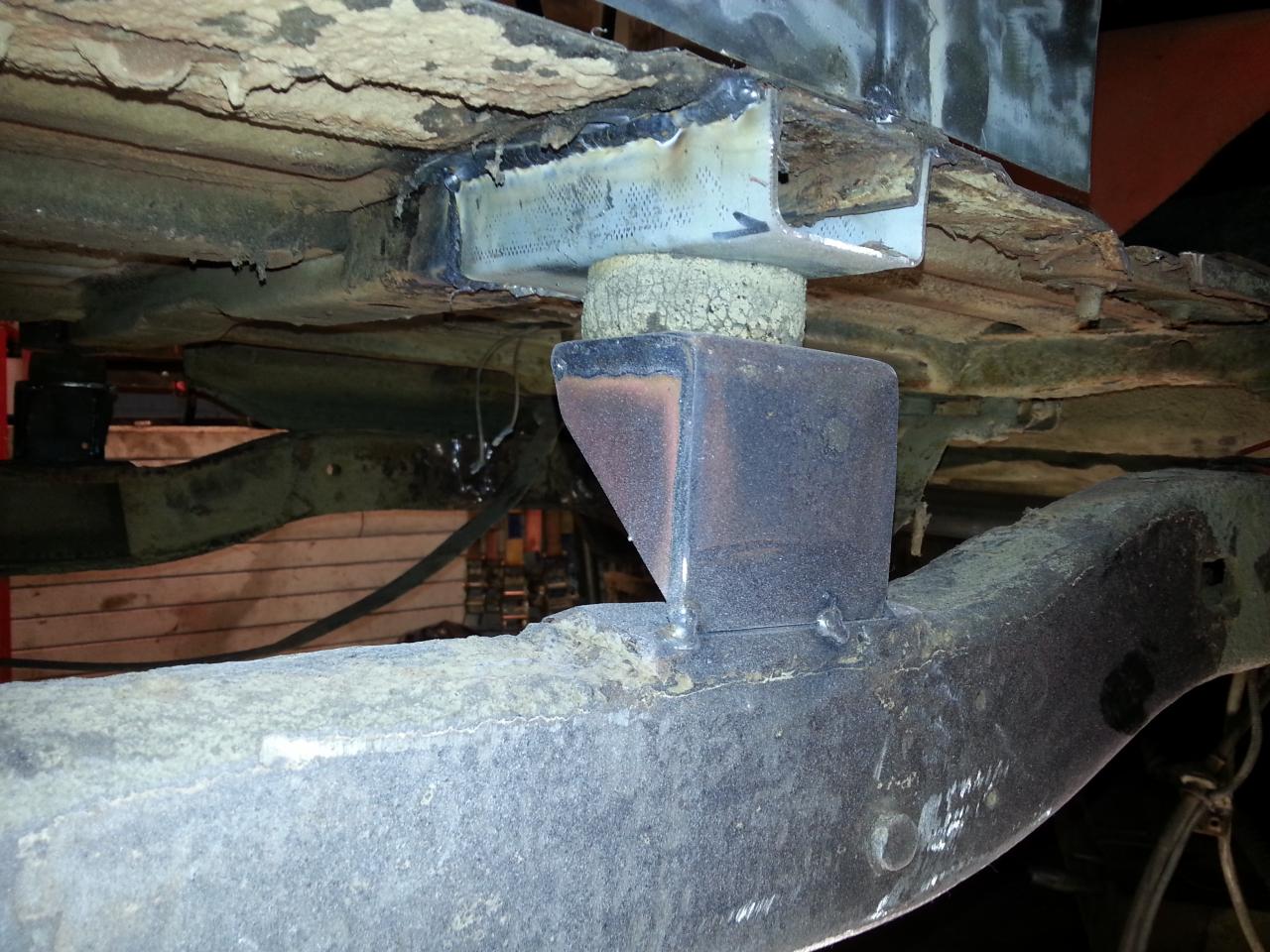

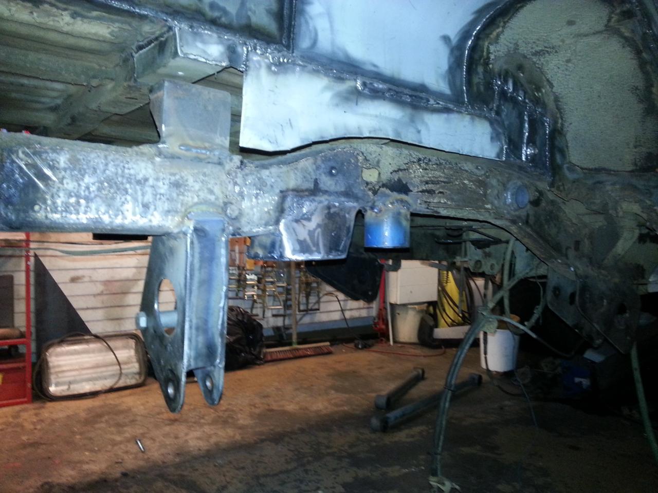

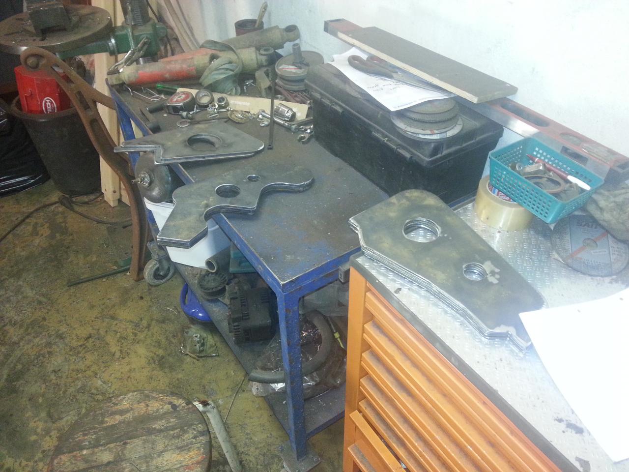

festingar fyrir fourlink
máta hjólskálar

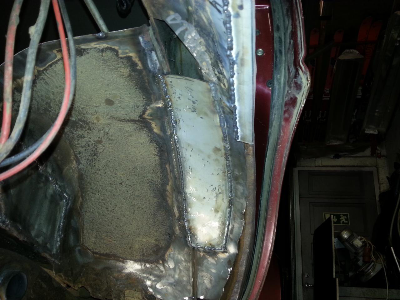

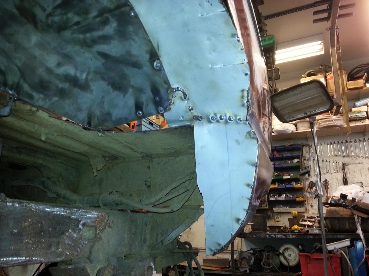

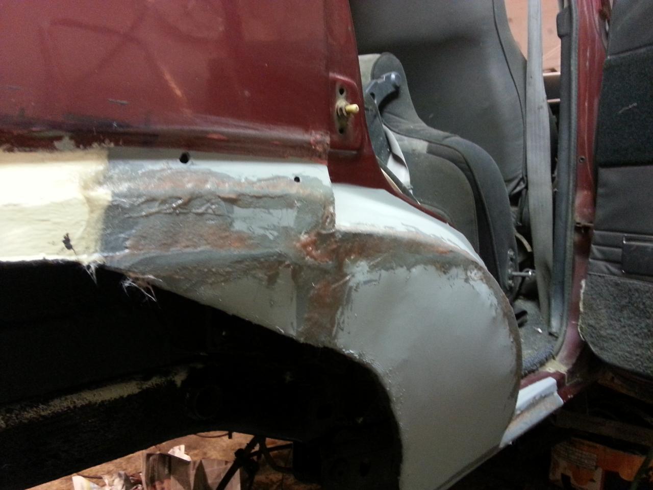

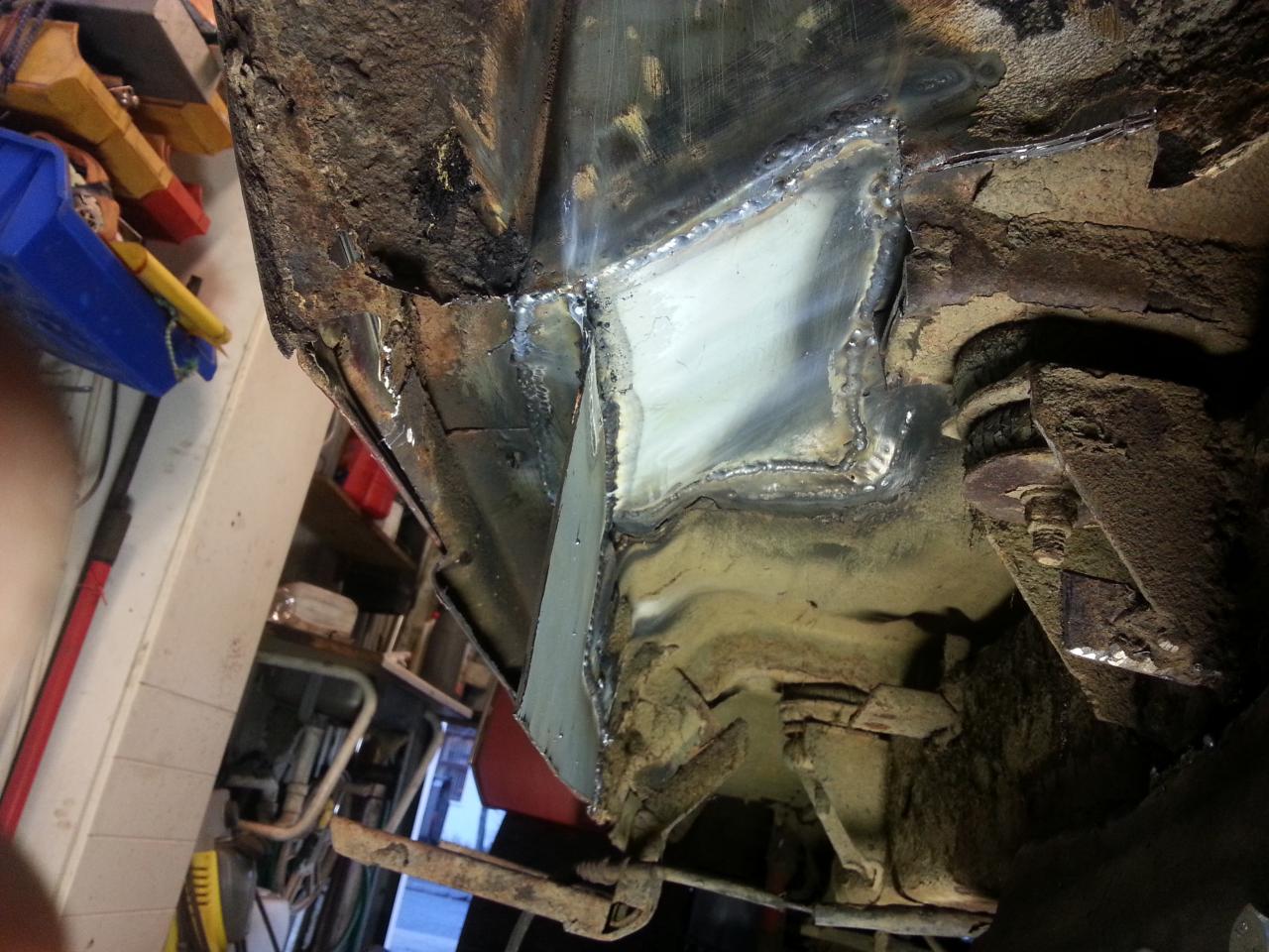

ryðbæting í hjólskál
byrja að loka hjólskálum
ný bodypúða festing
allt á fullu
verða komið hægra megin
nýtt aftuhorn

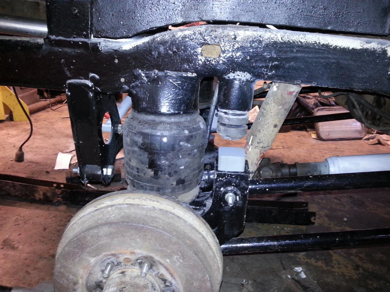

Svona verður kannturinn

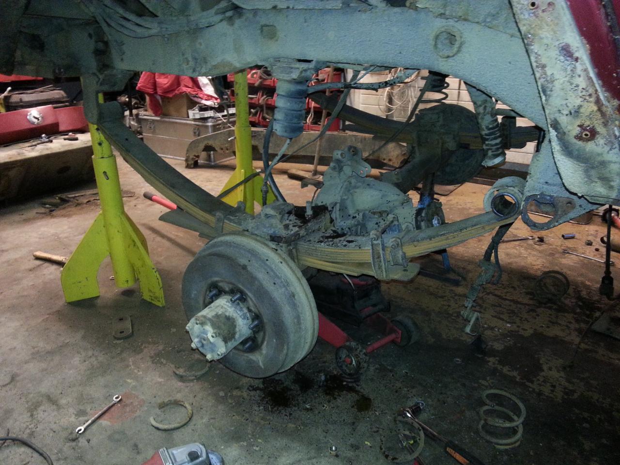

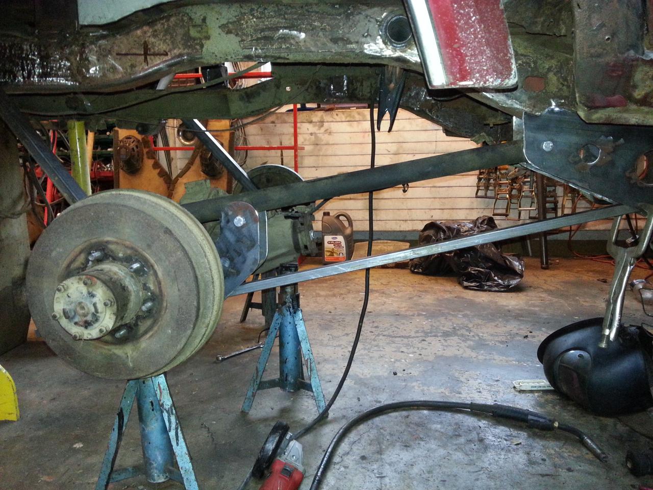

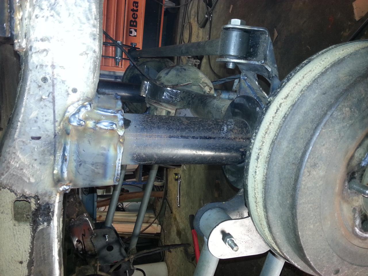

Verið að máta fourlink
Hvað segi þið um þennan halla á stífum?

Re: Landcruiser 61 1988 44" Ryðbætingar og Four Link
Postfrá ingi árna » 11.okt 2013, 12:14

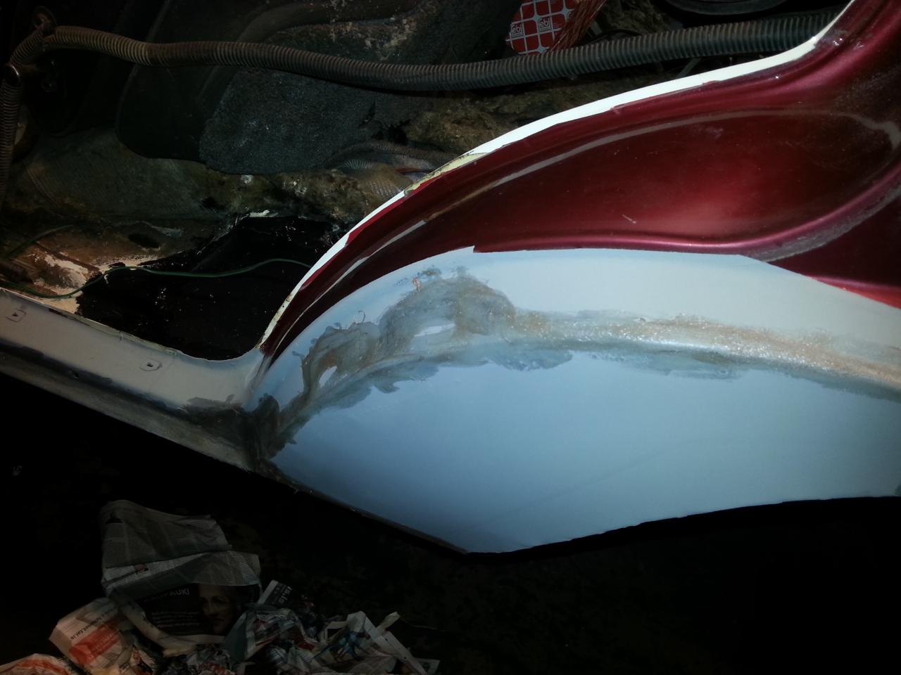

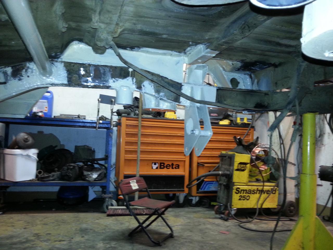

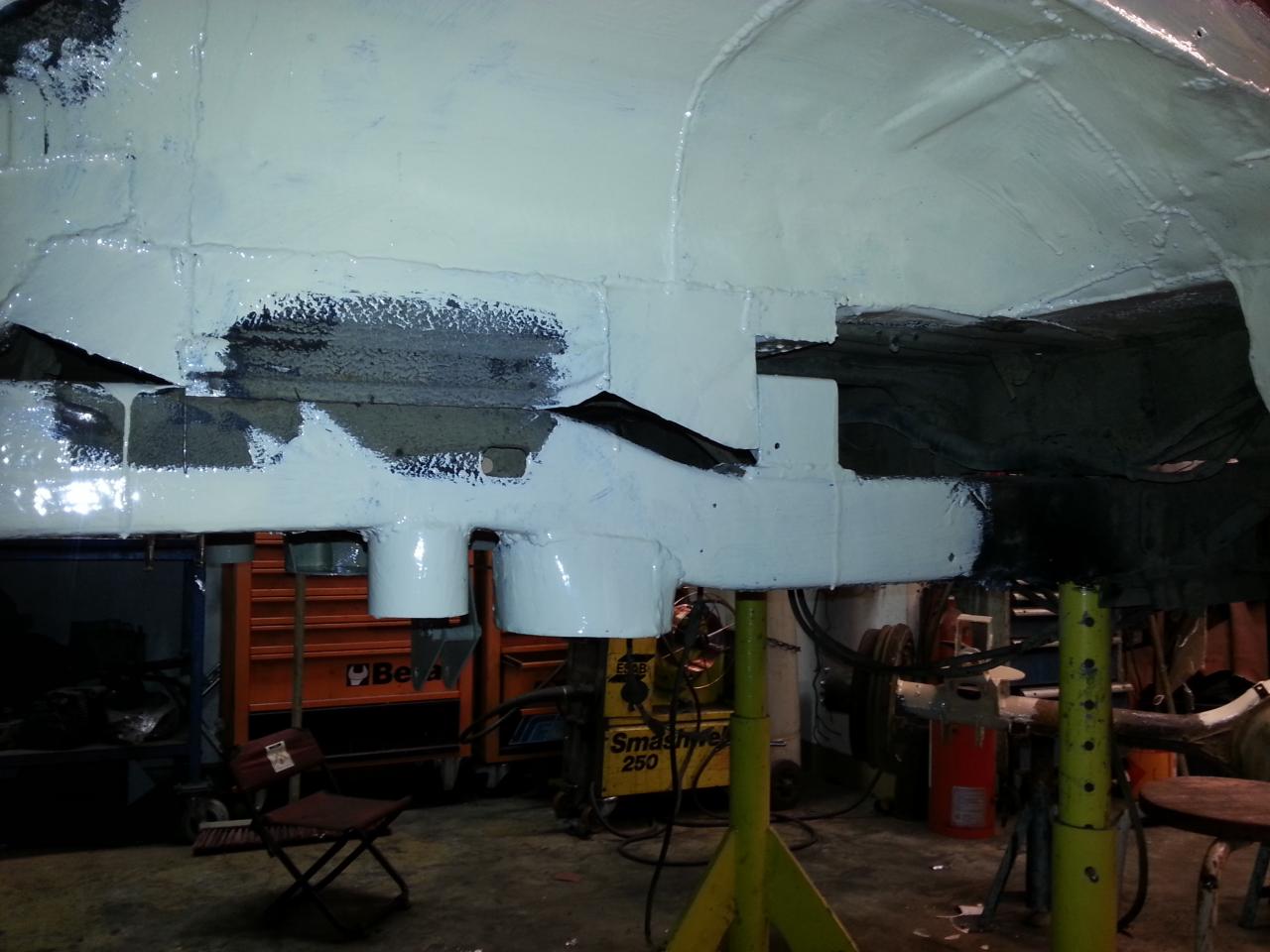

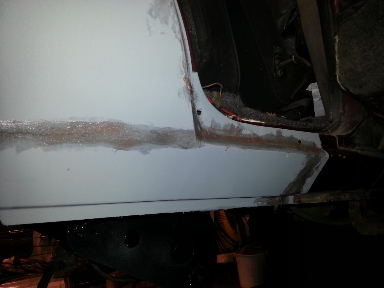

Hvernig hafa menn verið að ganga frá suðum?
grunna fyrst og kítta svo? hvaða grunnur og málning er best?
tommi3520
Innlegg: 210
Skráður: 31.mar 2010, 19:18
Fullt nafn: Tómas Karl Bernhardsson
Postfrá tommi3520 » 11.okt 2013, 12:20
Ég hef grunnað fyrst og kíttað svo, Best er að grunna með epoxy grunni eða sýrugrunni. Mér er persónulega ekki vel við zink grunn.

Freyr
Innlegg: 1704
Skráður: 01.feb 2010, 10:52
Fullt nafn: Freyr Þórsson
Postfrá Freyr » 11.okt 2013, 20:28
Tveggja þátta epoxy grunnur og svo pensilkítti er málið. Sjálfur versla ég grunninn hjá Slippfélaginu, kostar um 1/3 af því sem hann gerir í bílamálningarsjoppunum en er samt þykkari. Fleti sem ég get ekki meðhöndlað eftir suðu mála ég með zink grunn frá wurth.

Hilmar Örn
Innlegg: 116
Skráður: 07.feb 2011, 18:05
Fullt nafn: Hilmar Örn Smárason
Bíltegund: 44" 4Runner
Staðsetning: Kópavogur
Postfrá Hilmar Örn » 11.okt 2013, 21:48
Ég myndi skoða það að lækka stífuturninn að framan ef ég væri að gera þetta fyrir sjálfan til að minnka færslu á hásingu við misfjöðrun. En það eru margir með þetta svona svipað og það virkar alveg, en hitt væri örugglega ekki verra.
Eiður
Innlegg: 177
Skráður: 06.mar 2011, 16:07
Fullt nafn: Eiður Smári Valsson
Bíltegund: Patrol Y61
Postfrá Eiður » 11.okt 2013, 23:00
bara passa að fyrsta hreyfing i samslætti sé afturábak.
HaffiTopp
Innlegg: 929
Skráður: 02.feb 2010, 17:04
Postfrá HaffiTopp » 12.okt 2013, 00:06
Eiður wrote:bara passa að fyrsta hreyfing i samslætti sé afturábak.
Eins og ég skil þetta er það sem þú segir þarna akkúrat öfugt við það sem Hilmar Örn segir á undan þér :/
Kiddi
Innlegg: 1160
Skráður: 02.feb 2010, 10:32
Bíltegund: Wrangler 44"
Postfrá Kiddi » 12.okt 2013, 01:48
Efri stífu lágrétta og neðri stífu hallandi 0-7° upp frá hásingu er ágætis þumalputtaregla með afturhásingu. Allt umfram það getur þýtt að afturhásingin skekkist undir bílnum þegar hann hallar sem er leiðinlegt t.d. upp kambana. Fer auðvitað eftir lengd stífanna og fleiri atriðum
Eiður
Innlegg: 177
Postfrá Eiður » 12.okt 2013, 13:08
ef stífurnar eru laréttar i akstursstöðu þá toga stífurnar hásinguna framávið þegar hann fjaðrar saman, sama pæling og með framstífur, ekki satt?
ingi árna
Innlegg: 101
Skráður: 19.jan 2011, 12:35
Fullt nafn: Ingólfur Árnason
Bíltegund: HJ-61 "88
Postfrá ingi árna » 12.okt 2013, 13:52
Takk fyrir svörin.
Ég ákvað halla turninn upp við grind örlítið og hækkaði festingarnar á hásinguni um 1.5 cm, þá halla stífurnar örlítið minna.
Er að pæla í að hafa þetta þannig og sjá bara hvernig hann verður, nú annars smíða ég bara nýan turn upp við grind.

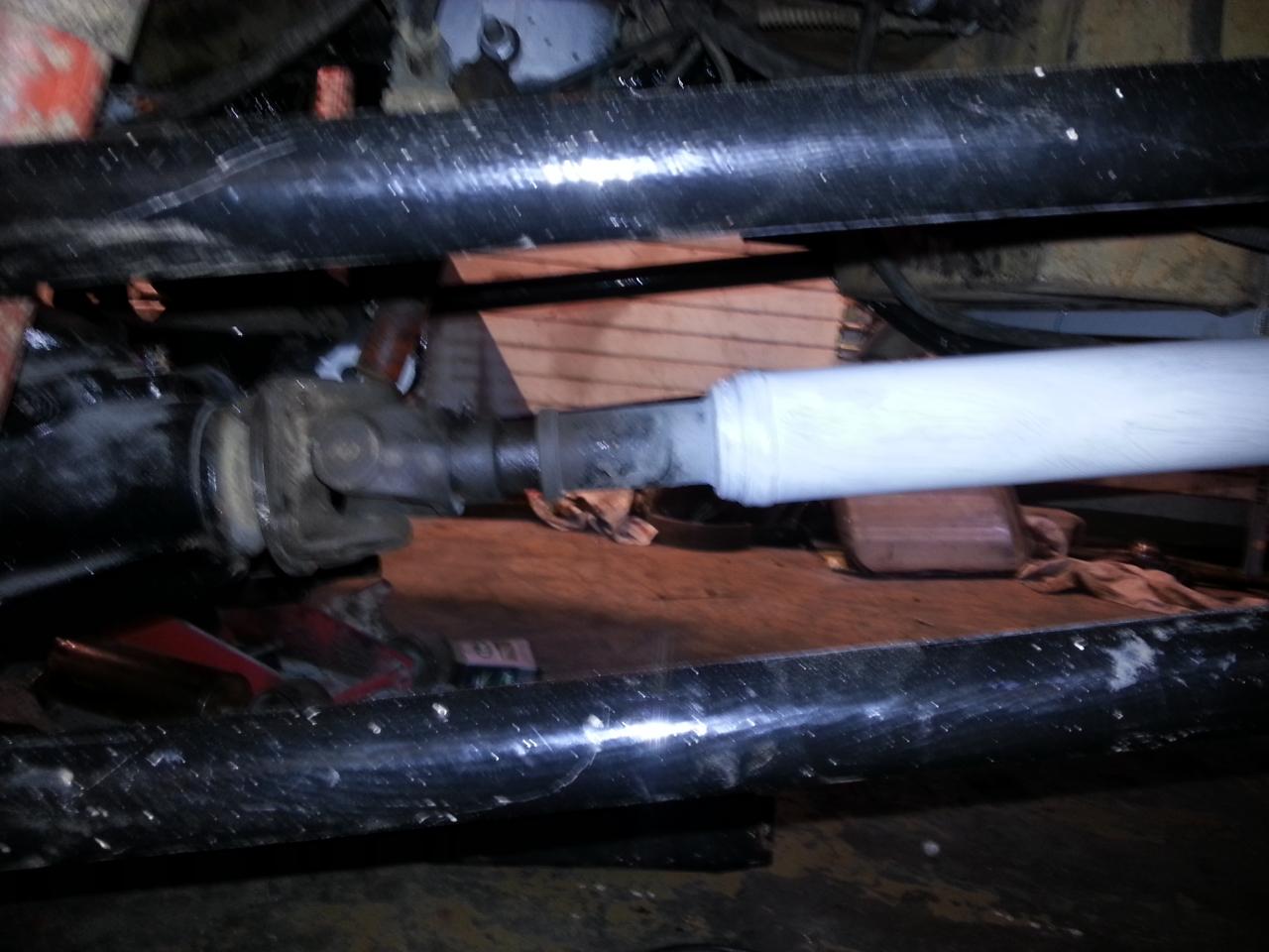

ingi árna
Innlegg: 101
Postfrá ingi árna » 27.nóv 2013, 18:37

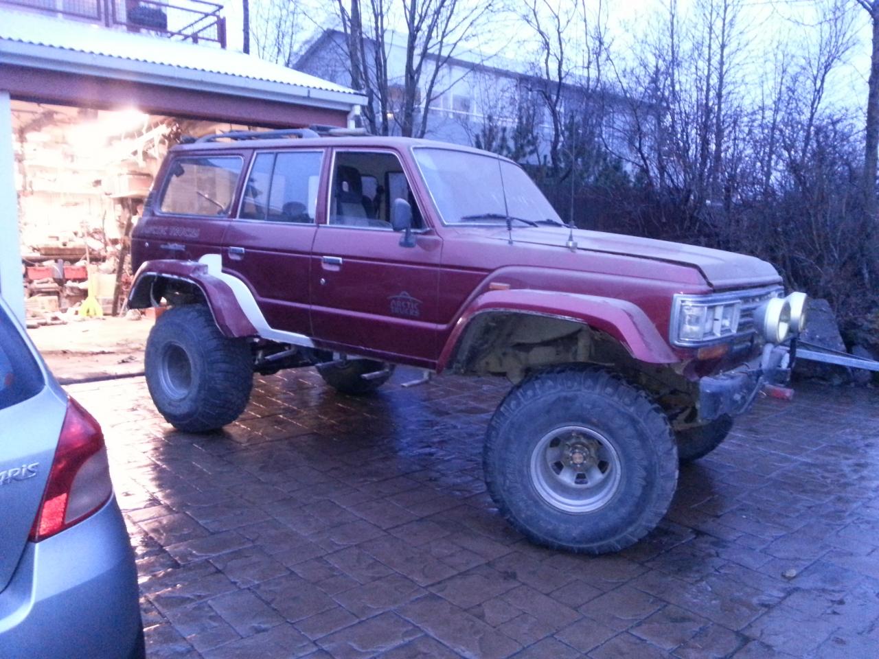

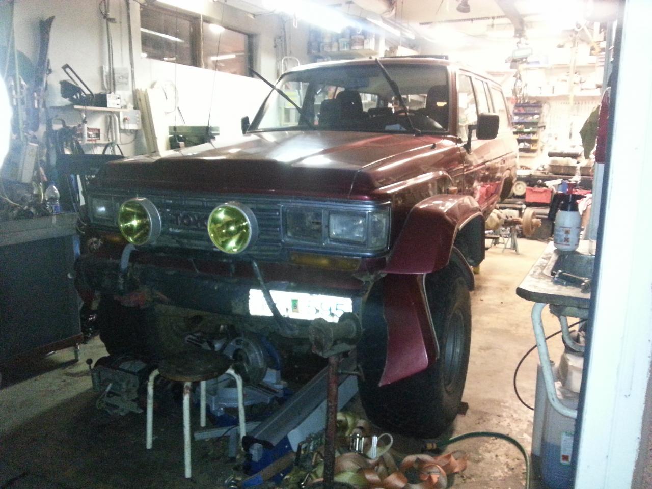

jæja þá fer þessi alveg að verða klár bara smá loka frágangur eftir.

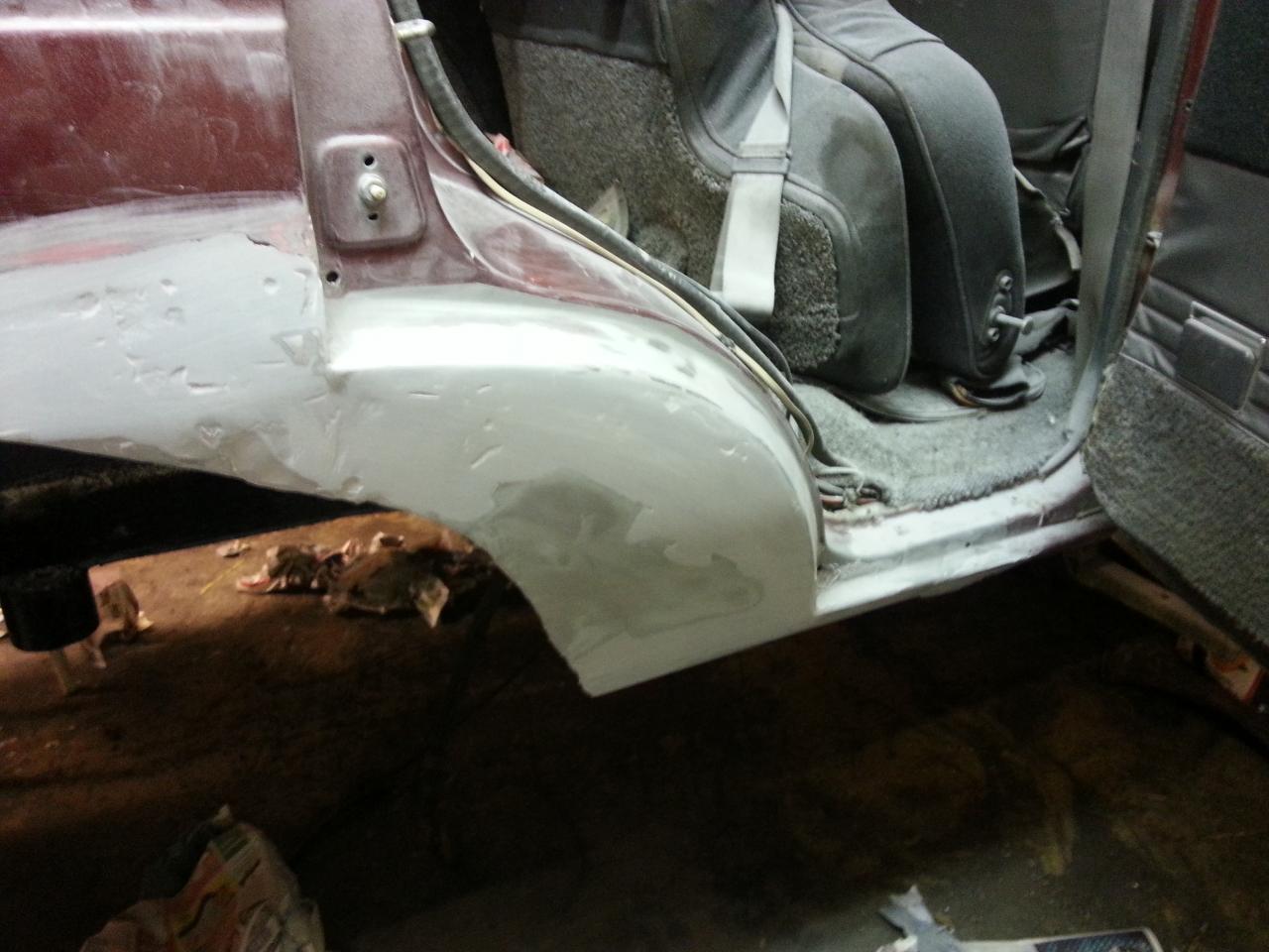

Hér er búð að sparsla og grunna yfir.
verið að máta kanntinn.
Púðarnir komnir undyr
Áfyllingin fyrir tankinn
Er bara með aukatankinn í honum núna þar sem aðaltankurinn kemmst ekki lengun í.
Difskaftið komið úr lengingu.

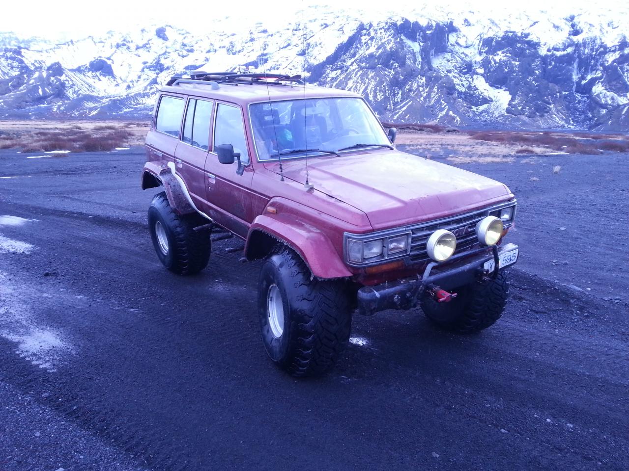

Skrapp í pufutúr inn í þórsmörk og kemur þetta bara vel út.
nú er hann kominn aftur inn í skúr og á að klára það sem þarf að gera.

gráni
Innlegg: 143
Skráður: 14.okt 2013, 22:36
Bíltegund: ford
Re: Landcruiser 61 1988 44" fleiri myndir!!
Postfrá gráni » 27.nóv 2013, 22:58

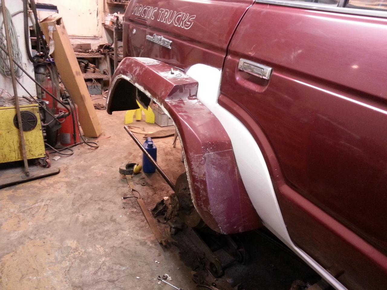

Hvað með brettakantana ætlarðu ekki að skipta þeim út, þetta er ekki beint fyrir augað svona
ingi árna
Innlegg: 101
Postfrá ingi árna » 28.nóv 2013, 13:34
gráni wrote:Hvað með brettakantana ætlarðu ekki að skipta þeim út, þetta er ekki beint fyrir augað svona
Já þeir eru svoldið kjánalegir svona. Planið er að reyna steypa bara í þessa.
Hefuru steypt í kanta eða veist hvernig er best að gera það?
ivarhauks
Innlegg: 85
Skráður: 05.okt 2010, 23:51
Fullt nafn: Ívar Hauksson
Postfrá ivarhauks » 28.nóv 2013, 21:22
Ef þú ættlar að steipa í þessa þá mæli ég með því að þú takir mót af þeim og búir þér til nýja, hitt verður aldrei ti friðs
