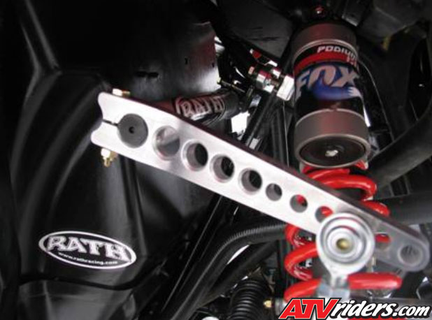

Ég er ekki hrifinn af hugmyndinni að vera með flexitora sem ballancestöng því þetta myndi virka á móti venjulegri fjöðrun og því væri alveg eins hægt að skella bara stífari fjöðrun undir bílinn. Ballancestöng virkar þannig að bíllinn verður stífari í mismunafjöðrun en svo hreyfist hún bara með öllu draslinu þegar bíllinn fjaðrar venjulega.
Ég myndi smíða mér venjulega balancestöng og ekki hika við það, bíllinn verður skemmtilegri í akstri og þetta hefur sáralítil áhrif á fjöðrunina þegar út í ófærur er komið
kv Tolli
kv Tolli

Varðandi ballansstöngina þá ætla ég að smíða undir hann venjulega ballansstöng að framan til að byrja með. Þarf bara að finna einhverja góða, úr bens kálf eða einhverju slíku geri ég ráð fyrir. Betra að hafa hana þokkalega stífa og græja hana svo þannig að það sé hægt að aftengja hana með litlu tilstandi.

Með því að nota vindustöng úr bíl í ballansstöng er verið að tala um svona ss. 1 stk per öxul þversum og armar á endunum rétt eins og á venjulegri ballansstöng bara hægt að custom stilla að hverju tæki eftir hentugleikum.
http://www.atvriders.com/images/rathracing/rath-racing-2009-utv-polaris-rzr-sway-bar.jpg
Hérna er ein útgáfan

Þetta er sennilega svolítið sniðugur útbúnaður, sérstaklega með driflokuna þarna til að aftengja ballansstöngina :) Skoða þetta betur :)
