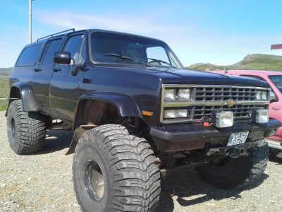

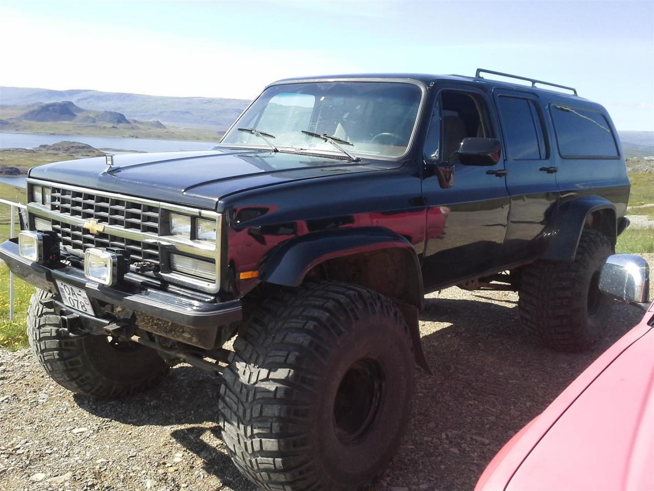

Postfrá ellisnorra » 01.aug 2013, 19:50
Nýr bíll í minni eigu!
6.2 dísel non turbo, 700 skipting, 205 millikassi, low gír smíðaður úr np 203, dana 60 framan og aftan, no spin í báðum, diskabremsur framan og aftan, ágæt 46" dekk, loftpúðar og four link aftan og framan, alvöru reimdrifin loftdæla og fleira. Ryðlaus! Mjög heillegt eintak.
Á eftir að kynnast honum betur á næstunni :)
Kem með fleiri myndir síðar :)

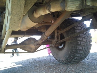

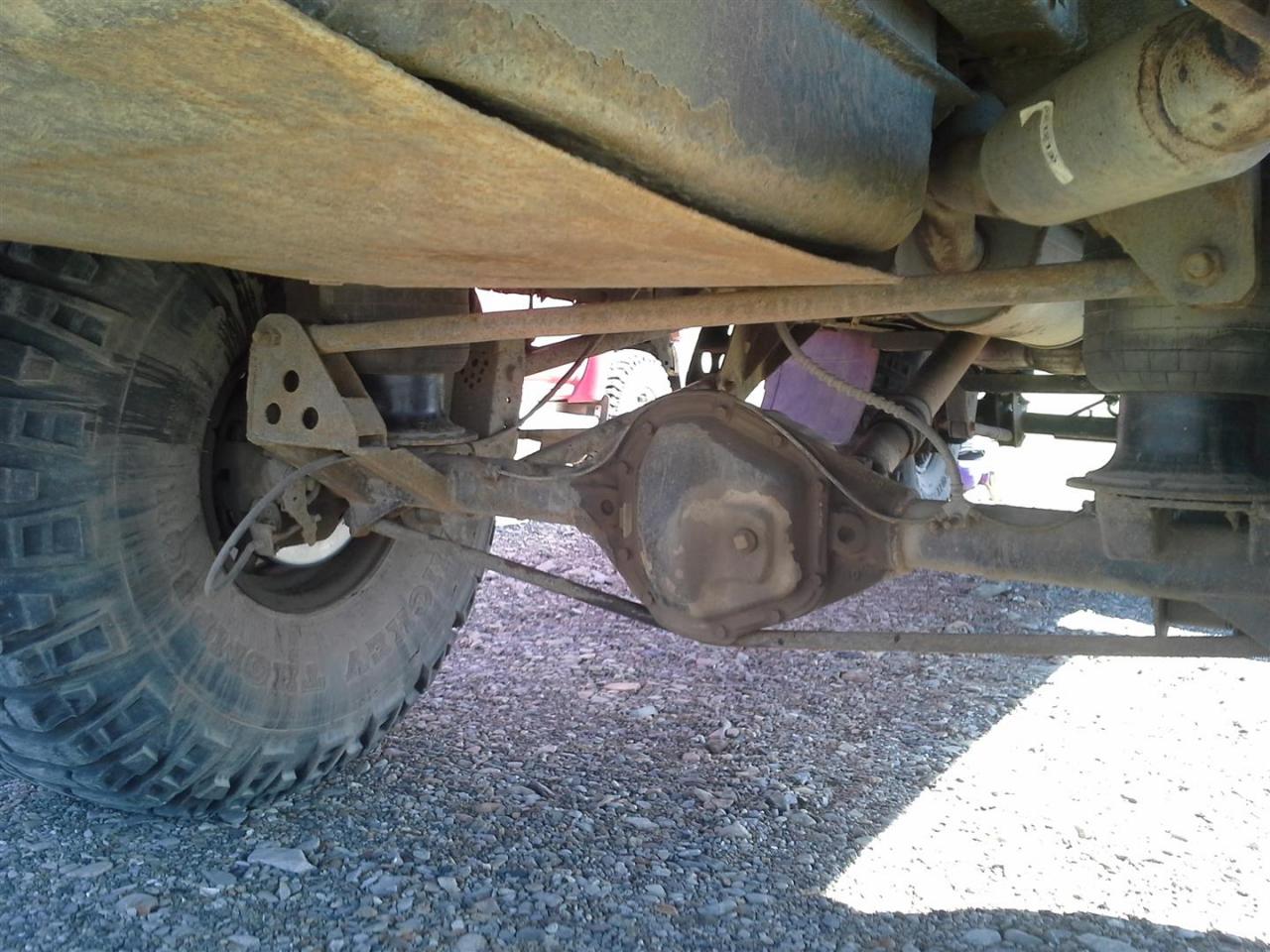

Postfrá ellisnorra » 03.aug 2013, 09:54

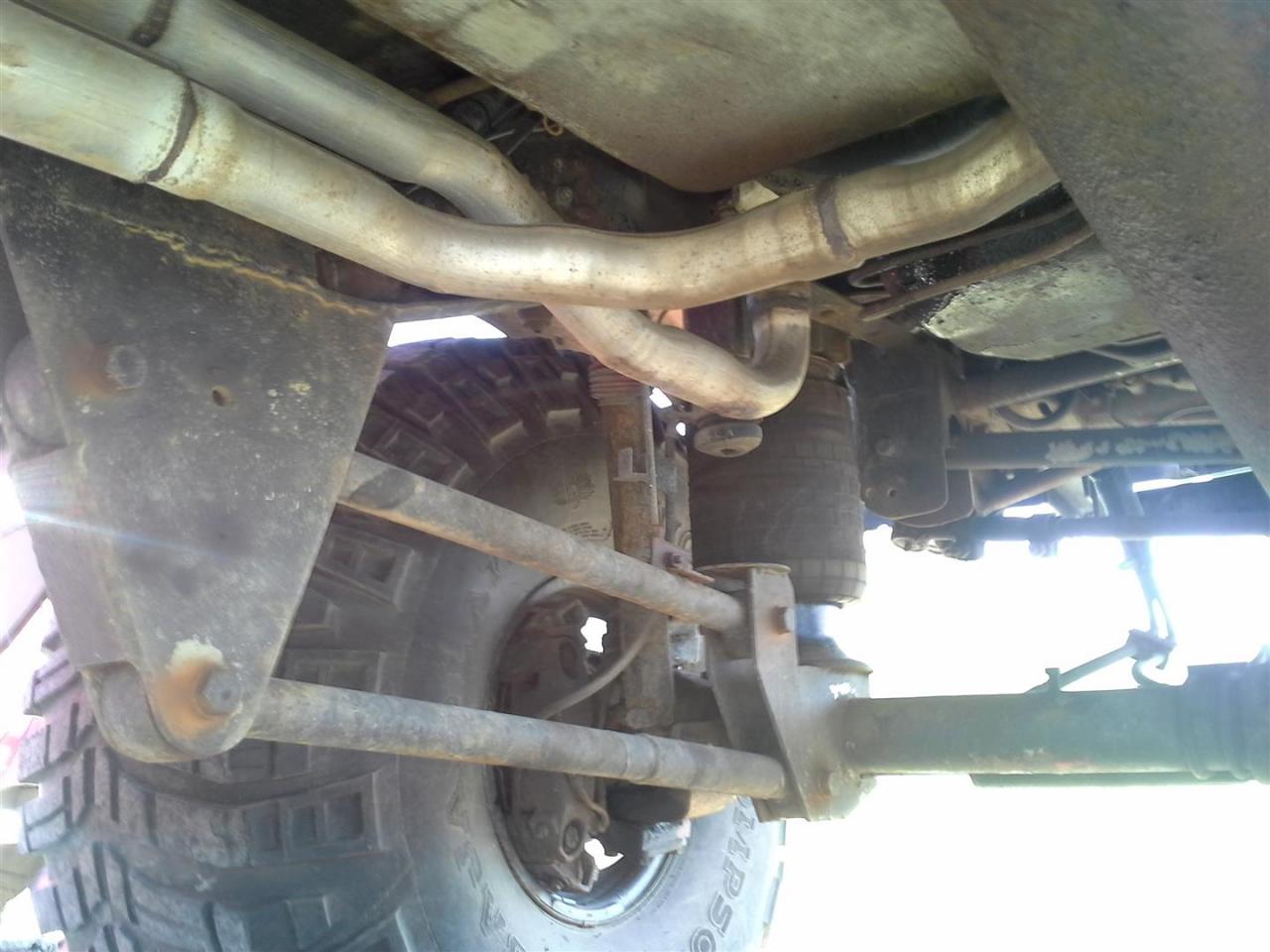

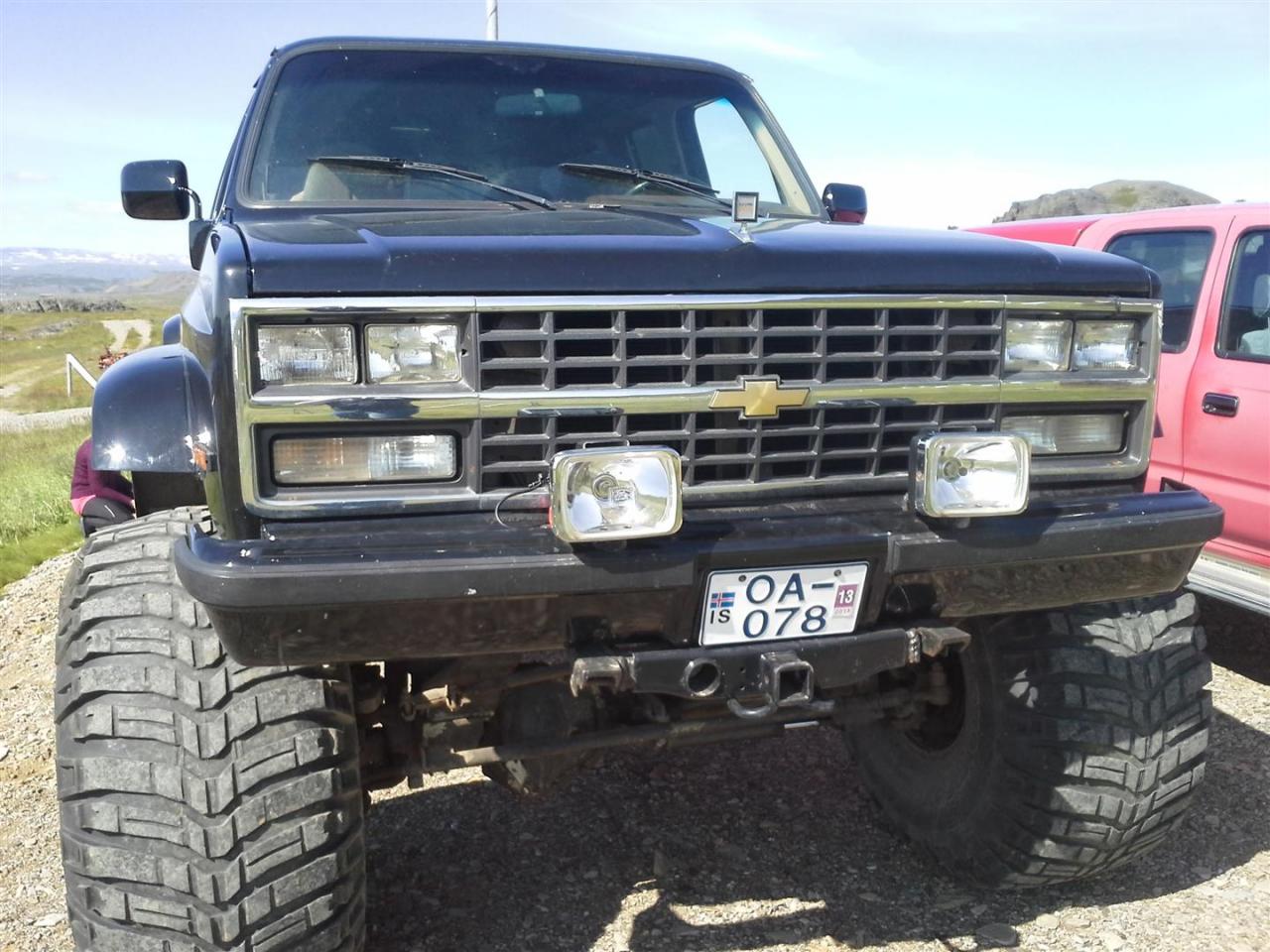

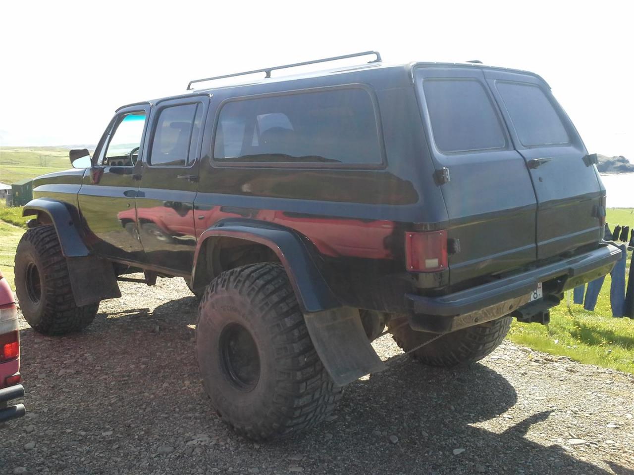

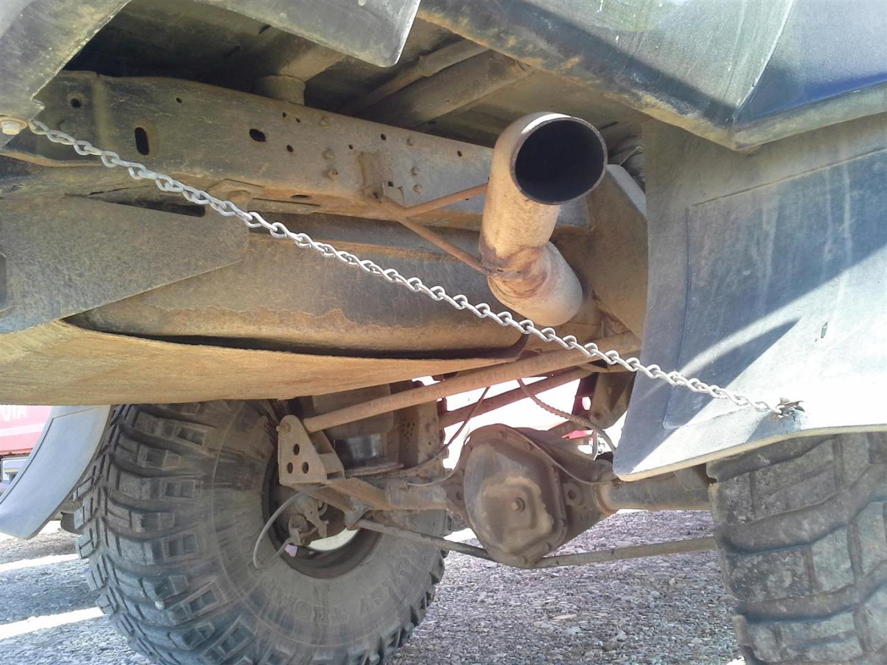

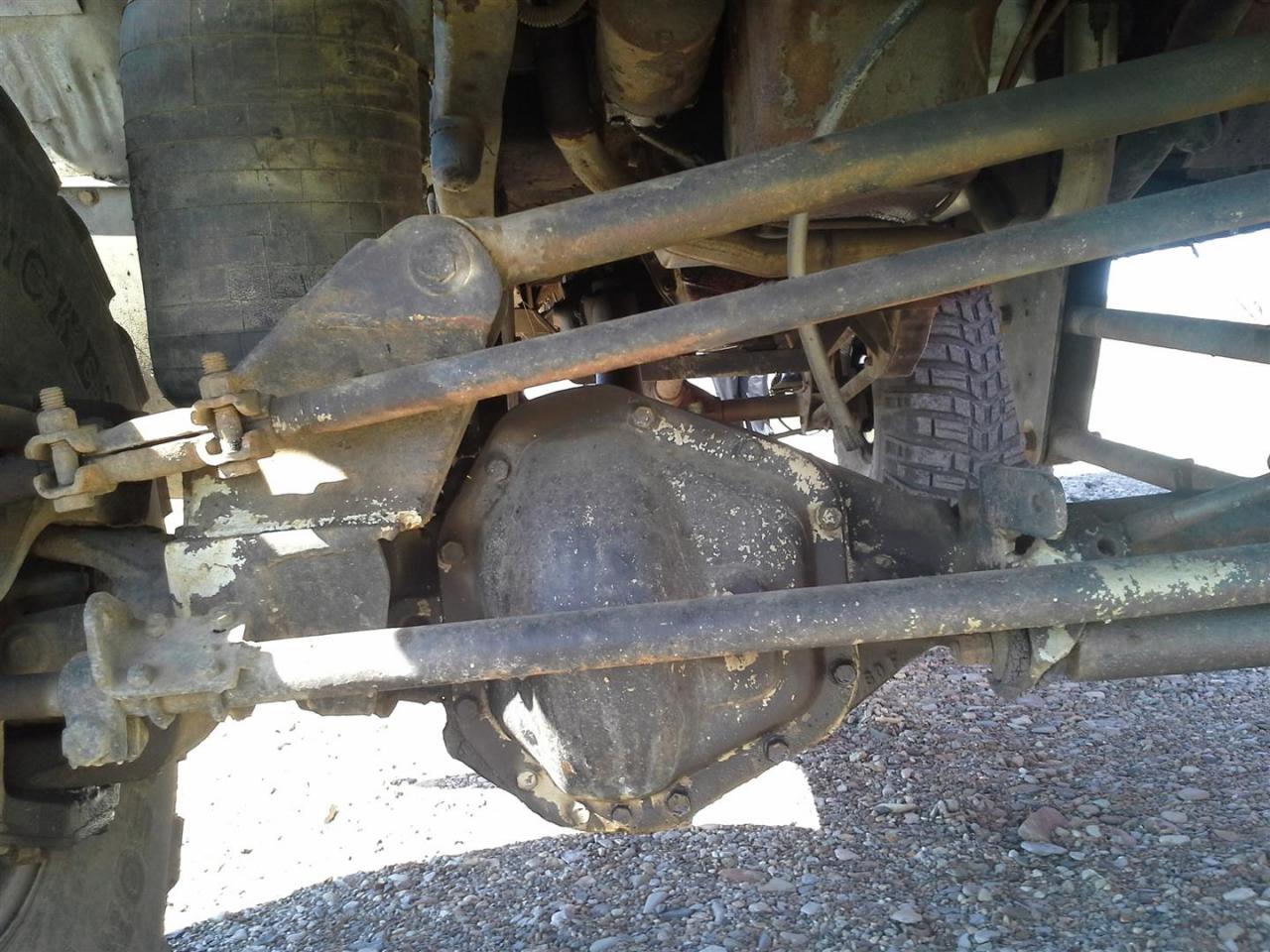

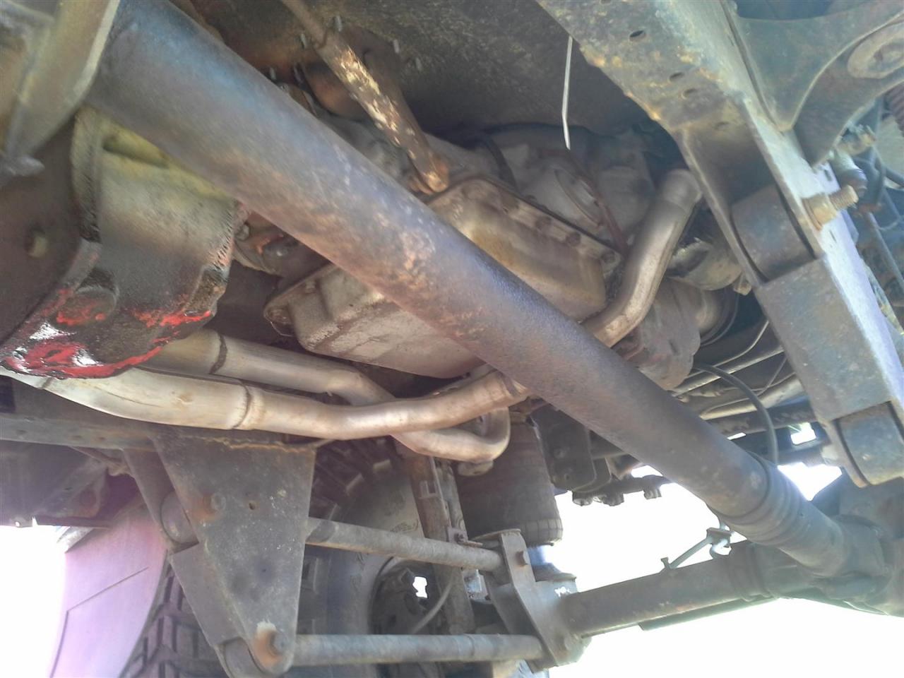

Aðeins fleiri myndir til að sýna djásnið.
Innlegg: 2808
Skráður: 06.feb 2010, 10:43
Re: Chevrolet Surburban 46"
Postfrá ellisnorra » 03.aug 2013, 09:57
Og ögn fleiri
Innlegg: 2808

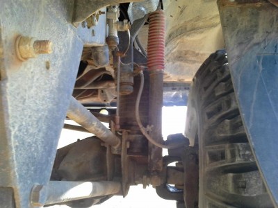

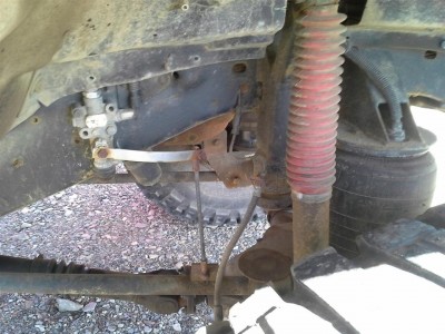

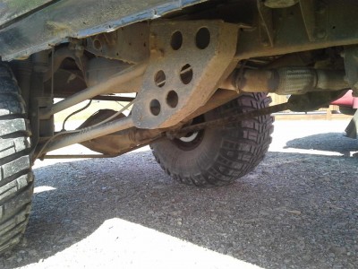

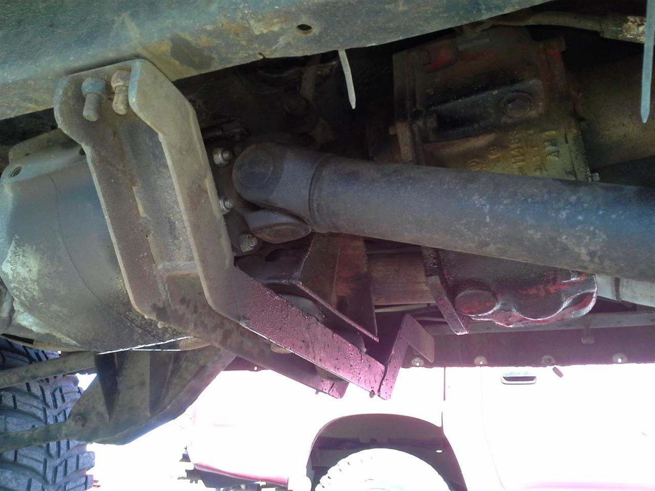

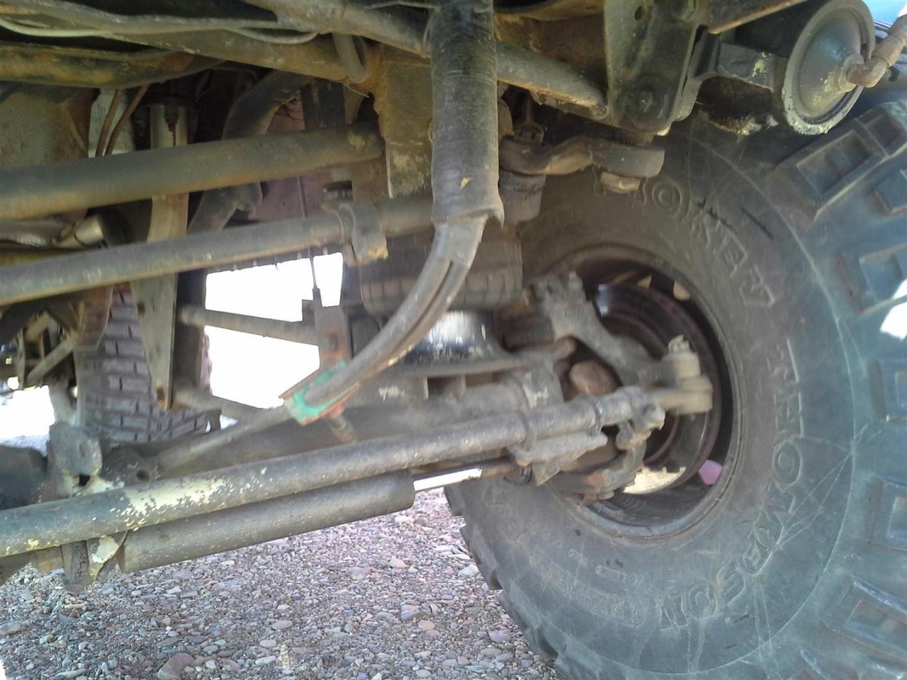

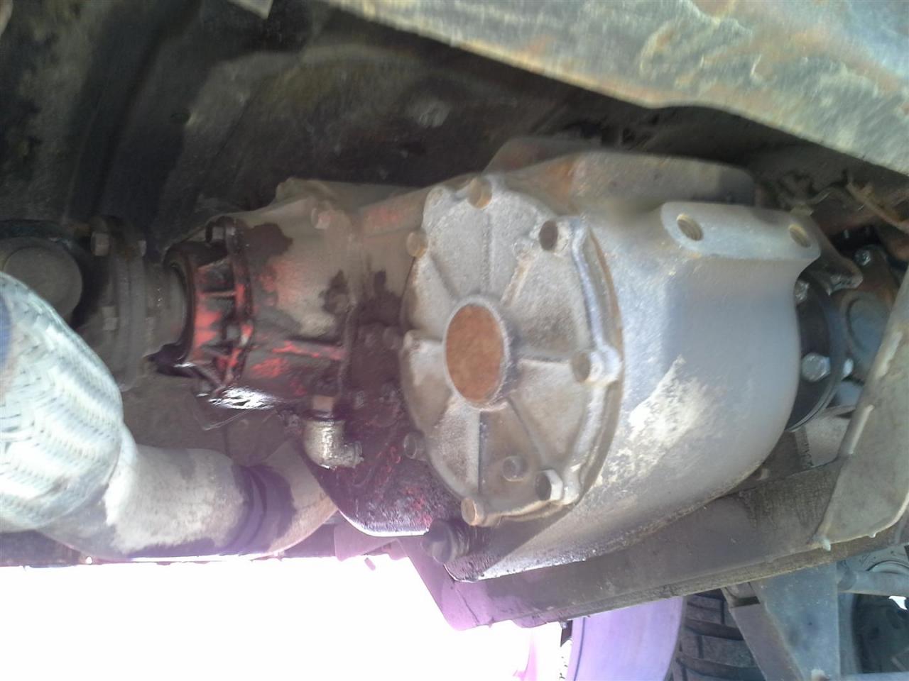

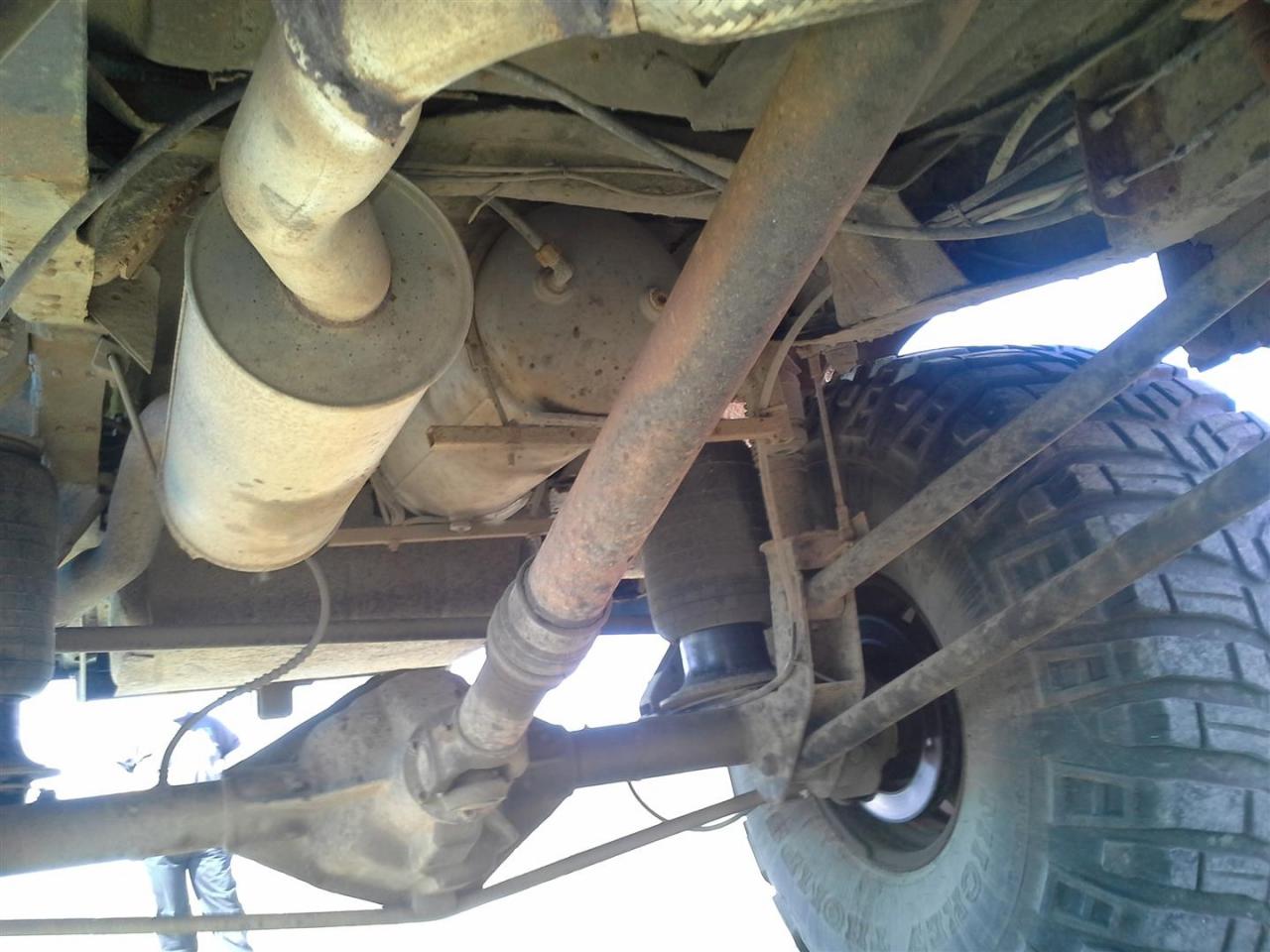

Postfrá ellisnorra » 03.aug 2013, 10:07
Mér sýnist þetta vera mjög vel unninn bíll, allavega miðað við fyrstu skoðun. Ég er reyndar ekki ennþá búinn að taka hann inn í skúr í gagngera ástandsskoðun en allt sem ég hef séð hef ég verið mjög sáttur við. Mestu máli skiptir að allur hjólabúnaður er mjög vel smíðaður, undir honum eru mjög sterkar hásingar og ekki er vottur af jeppaveiki í honum þó hann sé ekki með neinn stýrisdempara, bara tjakk.
Hann er hinsvegar svakalega svagur og ef maður vaggar stýrinu þá verður maður hálf sjóveikur.. :) Honum finnst ekkert æðislega gaman að fara bara beint og er svolítið stressandi að keyra hann og mæta flutningabílum á þröngum vegum.. :)
Ég fékk með honum nýja dempara ættaða af beyjubúkka á scaniu sem ég á eftir að fræðast betur um hvort henti.

Postfrá Brjotur » 03.aug 2013, 12:39
Sæll Elli og til hamingju með bilinn :) eg er sammala þer með að þetta eru fin vinnubrögð að sja a þessu , og varðandi styrið þa er mikilvægara a svona trukkum að hafa tjakkinn frekar en demparann , og það er eðlilegt að hann se svagur , eg sa ekki ballanstangir ? eða er þa' vitleysa i mer ? en a minum Eco setti eg ekki stangir vil þær ekki en hann er a gormum að framan , hann er svoldið svagur en ekkert til vandræða er myndi samt vera með balansstöng að framan ef þar væru ouðar lika gormarnir halda við eitthvað sko, það eina sem eg hefði gert öðruvisi i þessari breytingu, eg hefði eytt tima i að færa afturhasinguna aftur fyrst öll þessi vinna var að eiga ser stað , hun er full framarlega a þessum bilum , en annars bara flott :)
kveðja Helgi
Innlegg: 2808
Postfrá ellisnorra » 03.aug 2013, 13:07
Mér finnst afturhásingin á fínum stað, hann má ekki við því að minnka beyjuradísuinn mikið meira :)
Engar ballansstangir eru undir enda er mér illa við þann búnað, en læt mig hafa það ef ekkert annað virkar.
