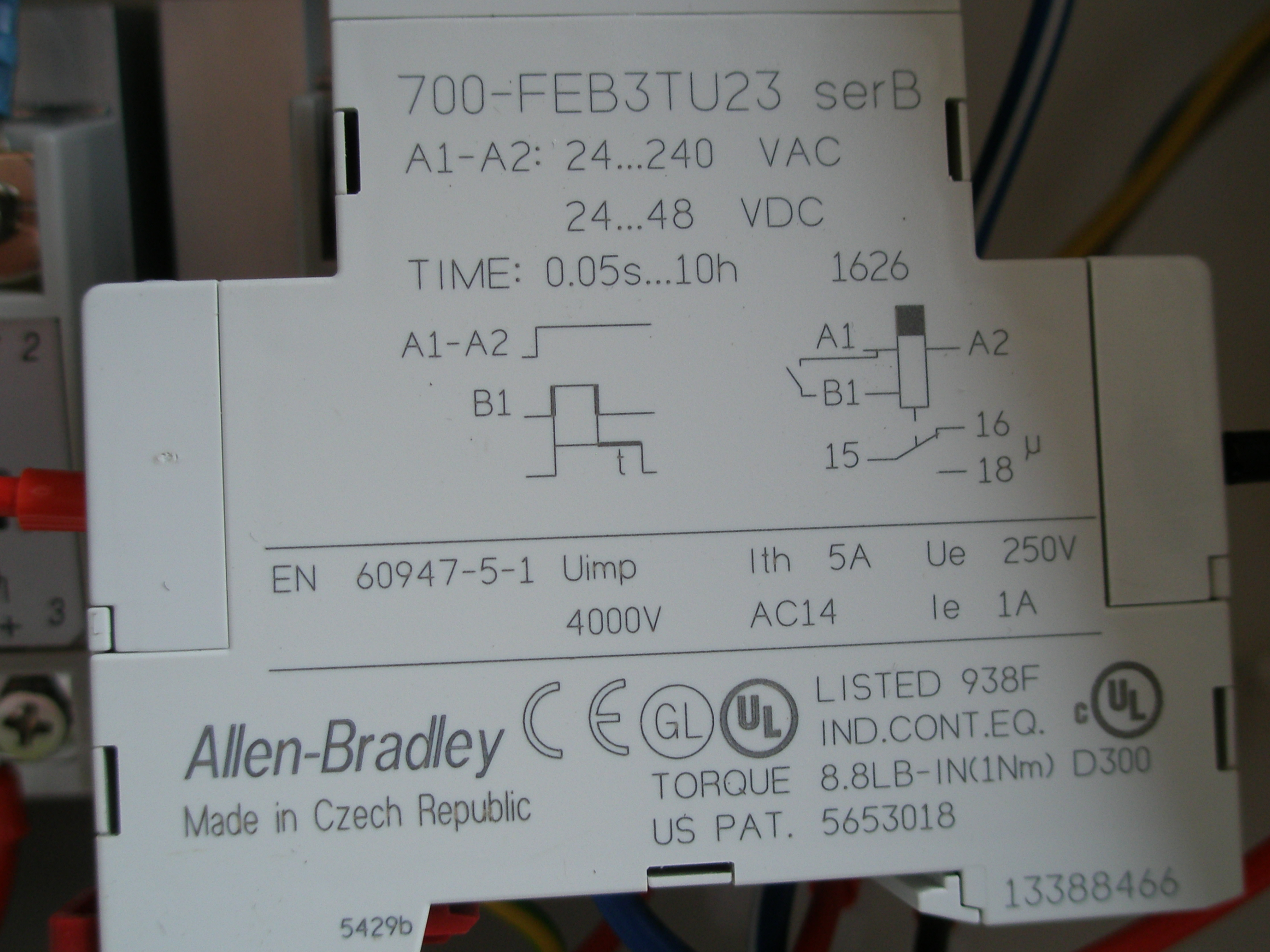

Timerinn er frá Allen-Bradley cat 700-FEB3TU23. ser.B
Svo stendur A1- A2: 24.......240 VAC
Og svo neðan við það 24......48 VDC ????????????????
Tenging að ofan frá vinstri = A1 + ~. B1. 15.
Tenging að neðan frá vinstri = 16. 18. A 2.- ~.
A1. er plús riðstraumur.
A2. er mínus riðstraumur.
Það eru nánast engar upplýsingar á pappahulstrinu sem var utan um hann nema Respect polarity A1+ A2 -.
Er þá hægt að láta hann vinna á bæði AC og DC eða er þetta spólan í timernum ?
Takk fyrir.
Takk fyrir.

Svona skildi ég þetta. miðað við myndina af rofanum.
A1= manual kraftur
B1= Kraftur samkv. innstilltum tíma.
A2= núll ( AC )
15= Kraftur til notanda ( AC/DC )
15/16= alltaf tengdur, nema þegar að spólan kemur inn og er inni.
15/18= Tengir þegar að spólan kemur inn og er inni.
A1-A2-B1 = 250V AC
15-16-18= 24-48V DC En getur notað bæði AC/DC ( sjálfstæðar snertur. )
A1= manual kraftur
A2= núll ( AC )
A1-A2-B1 = 250V AC

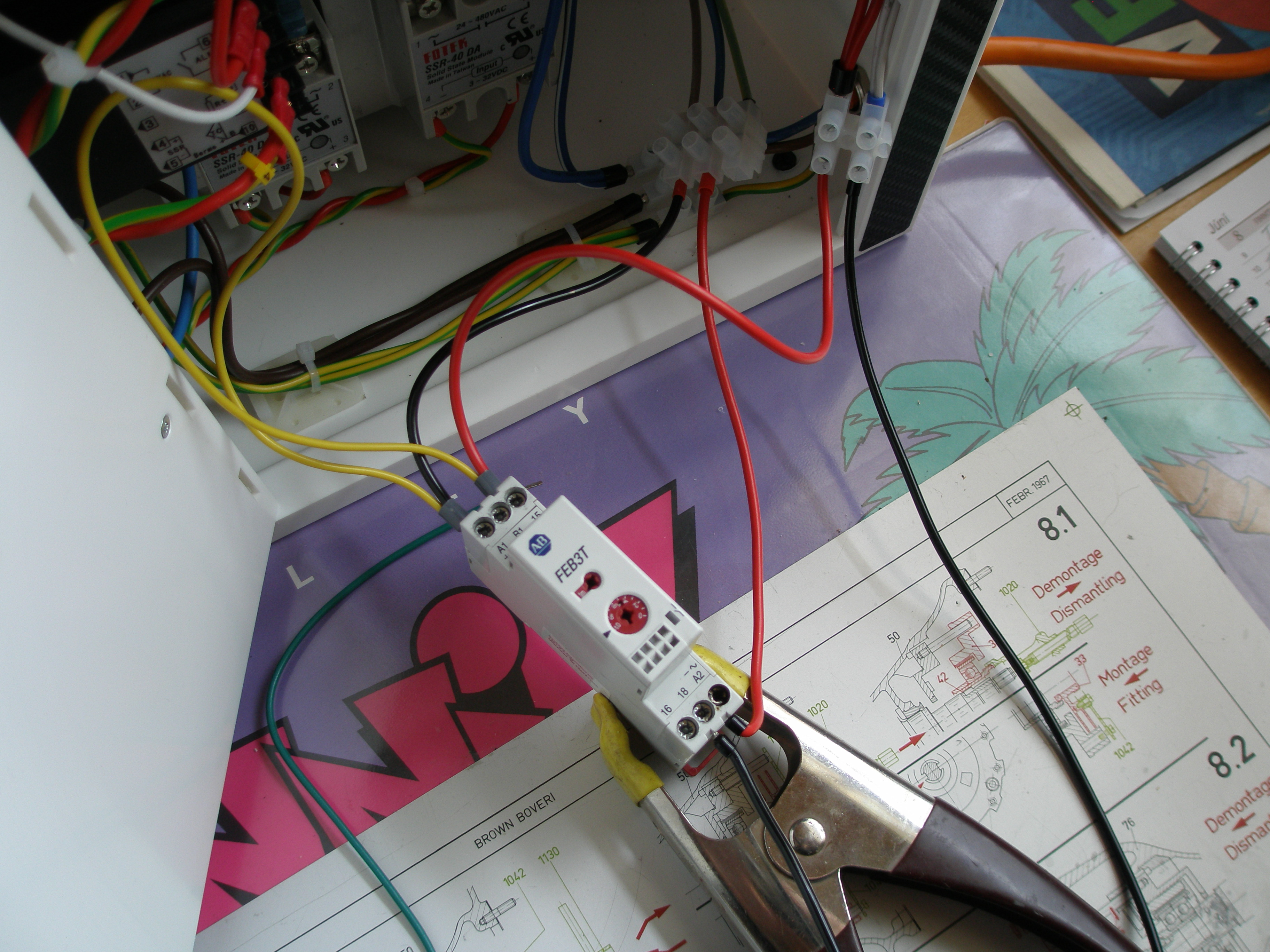

Eins og ég skildi þetta, þá tengir þú strauminn fyrir spóluna á A1 og A2 og setur þrýstirofa á milli B1 og A1
Getur notað millivír á milli A1 og 15, ef að hitarinn er að nota sömu spennu og spólan.
Þegar að spólan kemur inn, þá rífur hún á milli 15/16 og tengir á milli 15/18
Fer það á þrjóskunni
Re: Timer, jeppatengdur búnaður í skúrnum.
svarti sambo wrote:Eins og ég skildi þetta, þá tengir þú strauminn fyrir spóluna á A1 og A2 og setur þrýstirofa á milli B1 og A1
Einmitt. Það er engin innri straumtenging við snertuna, og þess vegna þarf millibandið, nú eða einhverja aðra straumfæðingu. þegar svo A2 er notað sem póllinn á móti snertunni, þá er það ekki vegna þess að það sé verið að taka straum frá A2, heldur er verið að taka straum frá sömu fæðingu og A2 tekur sinn straum frá.
Talandi um straum; gakktu úr skugga um að snertan geti flutt nægan straum fyrir hitarann. Það ætti að koma fram í datablaðinu sem var búið að pósta hlekk á framar í þræðinum. Ef hún ræður ekki við álagið þarftu að nota relay með þessu.
Kveðja, Kári.
villi58
Höfundur þráðar - Innlegg: 2136
- Skráður: 10.maí 2011, 10:51
- Bíltegund: Toyota Hilux
Ok prufa þetta.
Takk fyrir!!

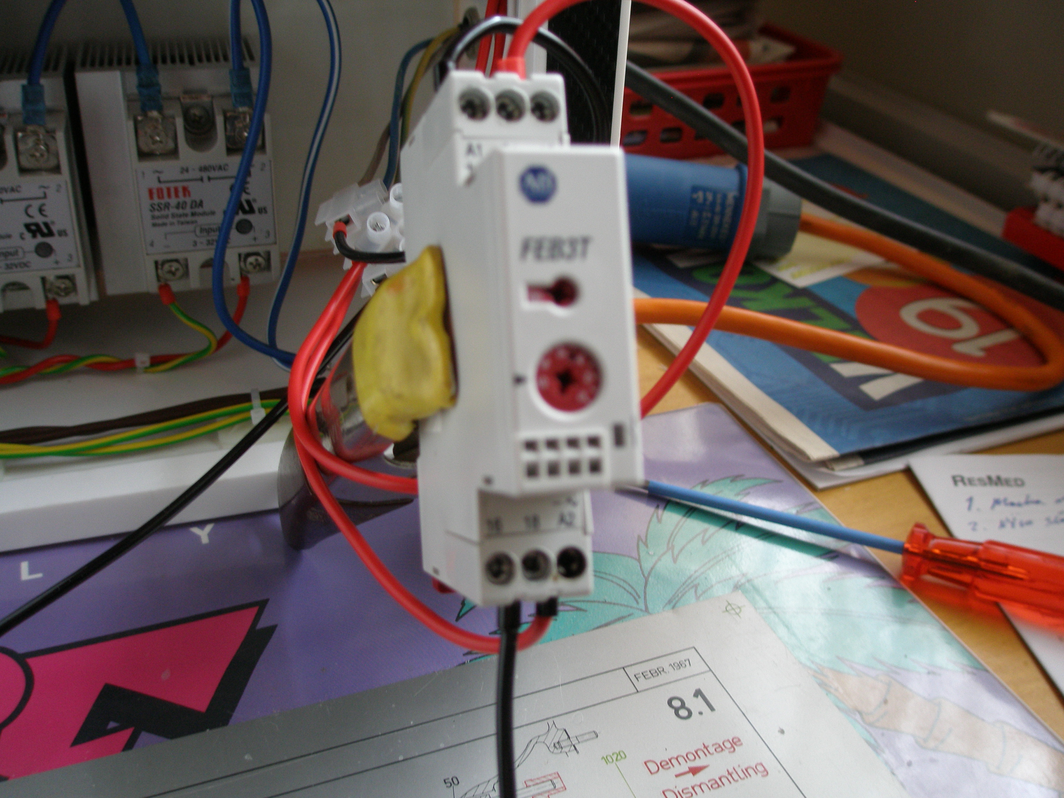

Jæja guli vírinn kominn á milli A1 og 15 og starta tímaliða með vírstubb á milli A1 og B1 en ekki kominn enn með straum til notenda (hitara)
Vona að myndinn sé nógu góð. Ath. Rauði og guli eru saman í 15, virðist kanski á mynd að hann sé á B1
Kveðja.
Takk fyrir!!
Kveðja.

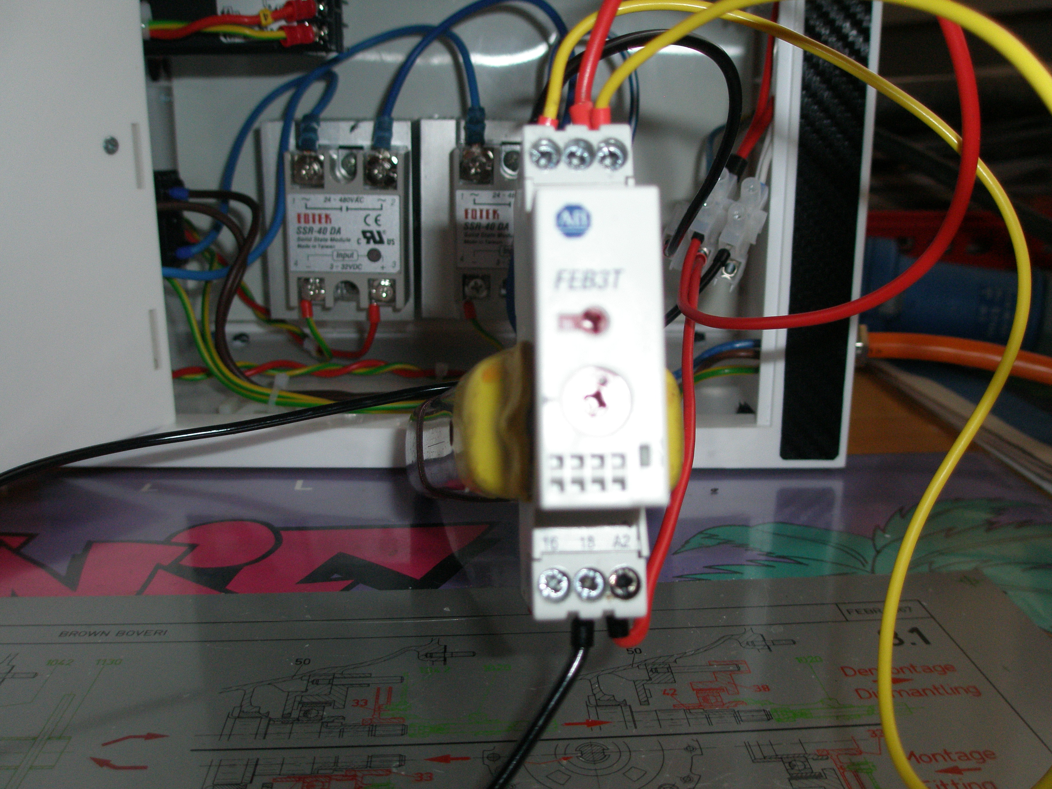

Ef einhver nennir að skoða þetta hjá mér með tengingu.
Kveðja.
Kveðja.
Þetta væri ögn skýrara ef þú getur tekið mynd úr pínulítið meiri fjarlægð, svo það sjáist betur hvert vírarnir liggja. Útfrá þessari mynd mætti ætla að A1 og A2 tengist undir sömu skrúfuna í tenginu á bakvið liðann, en þá ætti ekki einu sinni að koma ljós eða tikka, svo það hlýtur að vera missýn. Svarti vírinn á 18 er væntanlega annar vírinn til hitarans; hvar er hinn vírinn tengdur? Ég get rissað upp tengimynd af þessu fyrir þig ef þú vilt, en hef ekki tíma til þess akkúrat núna.
Kveðja, Kári.

kaos wrote:Þetta væri ögn skýrara ef þú getur tekið mynd úr pínulítið meiri fjarlægð, svo það sjáist betur hvert vírarnir liggja. Útfrá þessari mynd mætti ætla að A1 og A2 tengist undir sömu skrúfuna í tenginu á bakvið liðann, en þá ætti ekki einu sinni að koma ljós eða tikka, svo það hlýtur að vera missýn. Svarti vírinn á 18 er væntanlega annar vírinn til hitarans; hvar er hinn vírinn tengdur? Ég get rissað upp tengimynd af þessu fyrir þig ef þú vilt, en hef ekki tíma til þess akkúrat núna.
Kveðja, Kári.
Sæll Kári.
Ég vona að tenging sjáist nógu vel á þessari mynd.
Þakka kærlega aðstoðina.
Kveðja.
Já, ég held ég sjái hvað er að þarna. Tengingin vinstra megin inn í skápnum er straumfæðingin, og hægra megin til hitarans, ekki satt? Þá þarftu að taka rauða vírinn til hitarans, sem núna er tengdur á 16, og færa hann á A2, með hinum rauða vírnum.
Kveðja, Kári.
Kveðja, Kári.
Seigur ert þú, takk kærlega fyrir.

Sæll Guðni! já núna virkar allt rétt, vissi að hér á spjallinu fengi maður svör og það klikkaði ekki.
