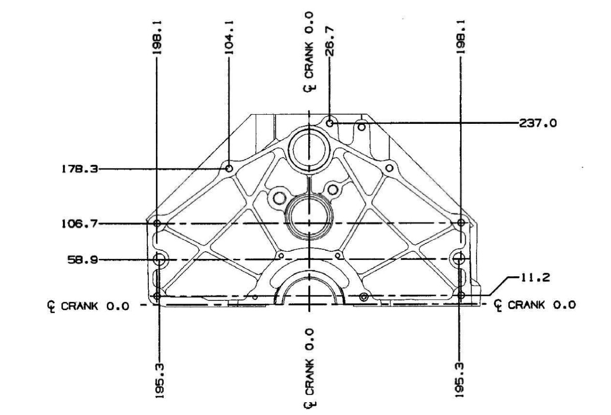

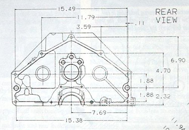

Ég rakst á þessa mynd;
Veit einhver um samsvarandi mynd með málin í millimetrum?
Er þetta kannski einhversstaðar til á CAD-skráarformi?
EDIT; lagaði myndina

Eitthvað finnst mér það hæpið að þetta finnist í mm máli þar sem þetta er stykki sem er hannað í tommum og málsetningarnar einmitt svona skemmtilega rúnnaðar í tommunum :-)
Re: Teikning af rassinum á Chevy
Posted: 08.feb 2016, 21:06
frá snöfli
Það eru AKKÚRAT 25,4mm í tommu.
Tomman er skilgreind nú orðið með tilvísun í meterinn.
"a unit of length, 1/12 (0.0833) foot, equivalent to 2.54 centimeters."
Meterinn var skilgreindur samkæmt einhverri málmstöng í París en er nú með tilvísun í ljóshraða:
"the fundamental unit of length in the metric system, equivalent to 39.37 U.S. inches, originally intended to be, and being very nearly, equal to one ten-millionth of the distance from the equator to the pole measured on a meridian: defined from 1889 to 1960 as the distance between two lines on a platinum-iridium bar (the “International Prototype Meter”) preserved at the International Bureau of Weights and Measures near Paris; from 1960 to 1983 defined as 1,650,763.73 wavelengths of the orange-red radiation of krypton 86 under specified conditions; and now defined as 1/299,792,458 of the distance light travels in a vacuum in one second."
Margfaldaðu öll málinn með 25,4 og þá er það eins rétt í mm og það verður:)

Ég var að fletta upp í .pdf-skrá sem ég átti um 4.3 Chevy og haldiði að ég hafi ekki fundið málteikningu þar af sama afturenda í millimetrum.
