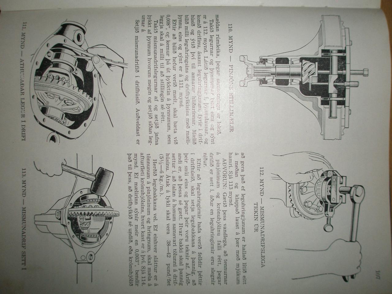

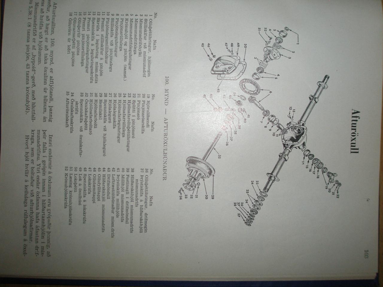

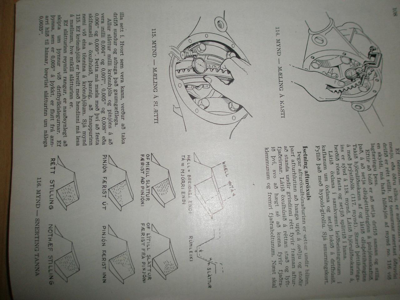

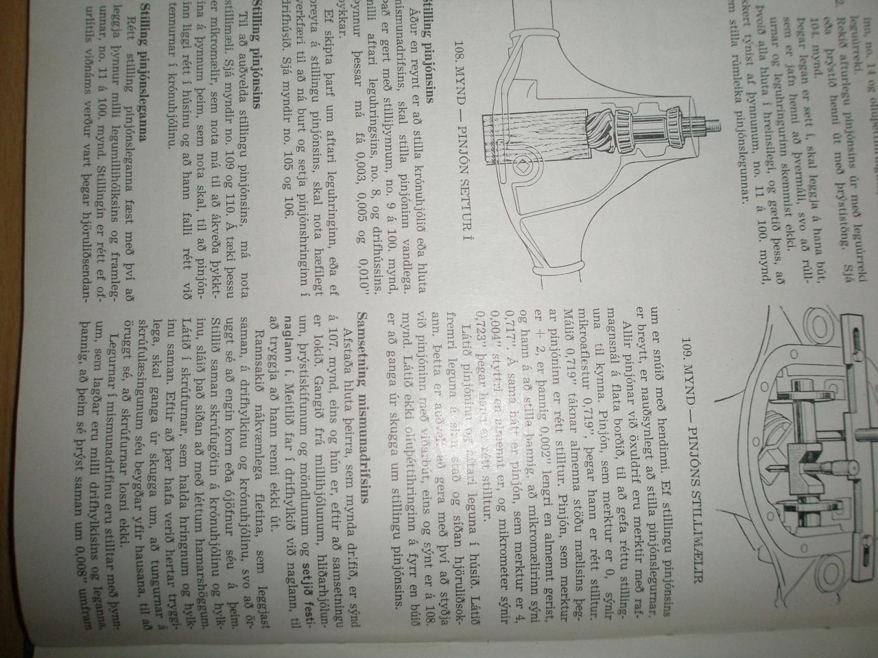

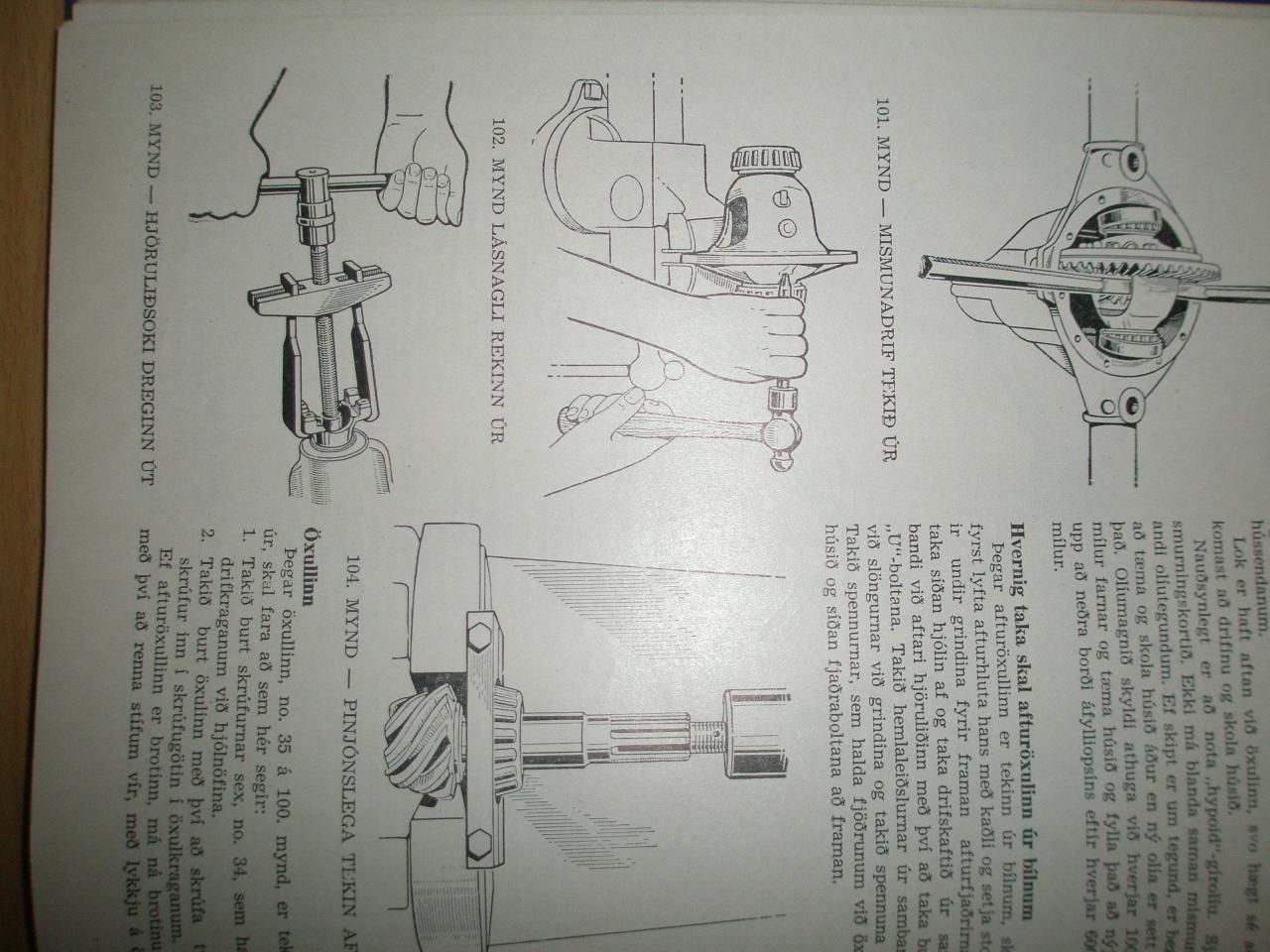

Tók myndir úr Jeppabókinni sem er prentuð 1946 af aftursöxulsbúnaði, hvernig er tekið sundur og sett saman, hvernig á að kamb og pinnjón saman.
Held að þetta sé í fullu gildi í dag þrátt fyrir aldur bókar. Ekki alveg í réttri röð en þið áttið ykkur á því.

Þetta er allt í fullu gildi enn þá bara komnar flottari græjur til að draga af legur, svona er allt þetta dana dót enn þann dag í dag td.
