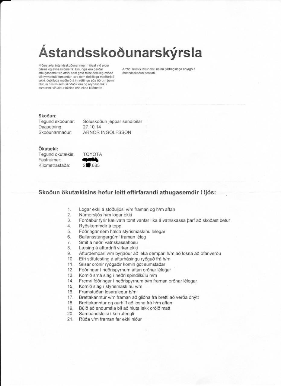

Enn eru þeir að bjarga manni, fór með annan í söluskoðun og núna var það TOYOTA
( Land Cruiser 90 )
Og það er sett á þetta 1,1 MILLJÓN !
( Land Cruiser 90 )
- ástand_Toy-LC90.jpg (96.87 KiB) Viewed 10966 times

Hahahaha já listarnir eru fljotir að lengjast... þegar madur kaupir gamlan jeppa... þá sjálfkrafa gerir madur ráð fyrir fjárútlátum....
Ég hef aldrei eignast jeppa með alla slithluti nýja... yfirleitt hefur þurft að skipta um eitt og annað til að telja þetta ferðafært.
Ég er hinsvegar hættur þessu rugli og hef ákveðið að eiga jeppan sem ég hef átt siðan 2006 Sennilega gáfulegasta sem hægt er að gera í dag.
Það sem madur þarf virkilega að fá að vita er ástand á grind og boddý, og allir þessu stóru hlutir... það eru þeir sem eiga að stjórna því hvort madur kaupi eða kaupir ekki og verðið auðvitað með í því.
