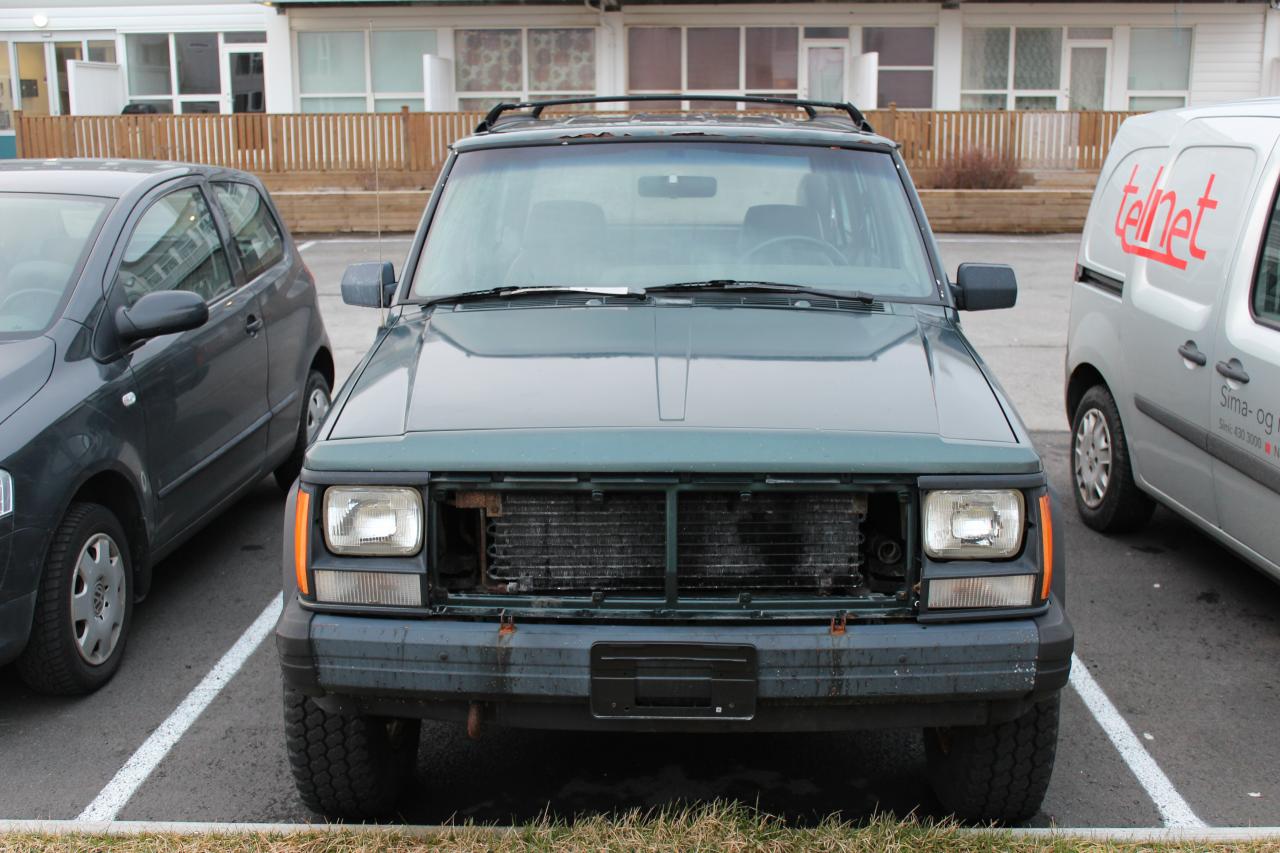

Í mars 2012 keypti ég þennan 1994 Cherokee XJ Sport:

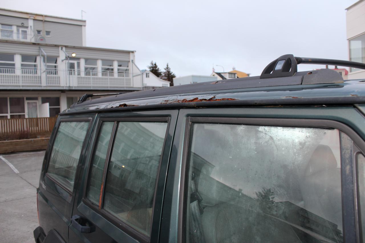

En þegar ég var búinn að skoða hann alminnilega þá var augljóst að það væri of mikil vinna að riðbæta hann, aðalega út af riðinu í toppnum:

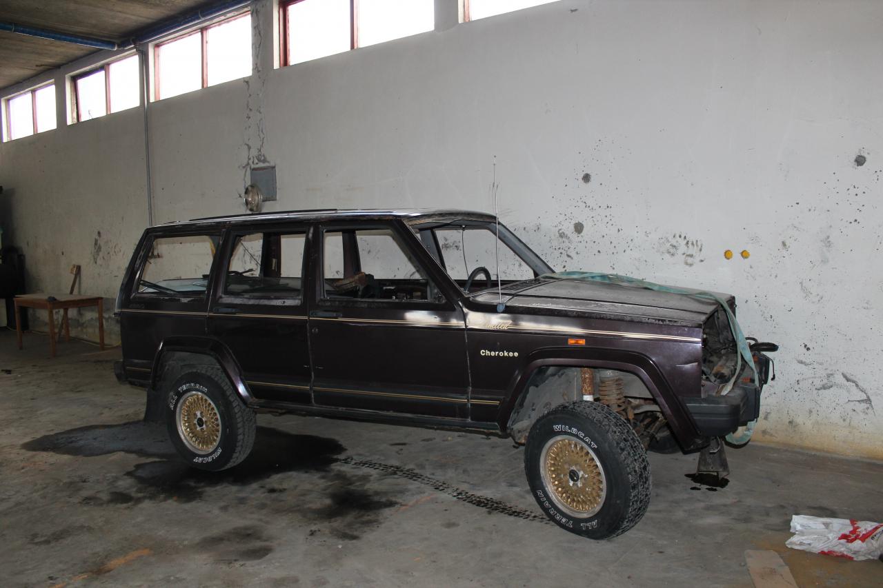

Eftir að það varð ljóst þá ákvað ég að kaupa töluvert minna riðgaðann 1987 Cherokee XJ Limited(body) og ekki slæmt að hann er Skráður sem "Fornbíll" ;):
Hérna er gripurinn:

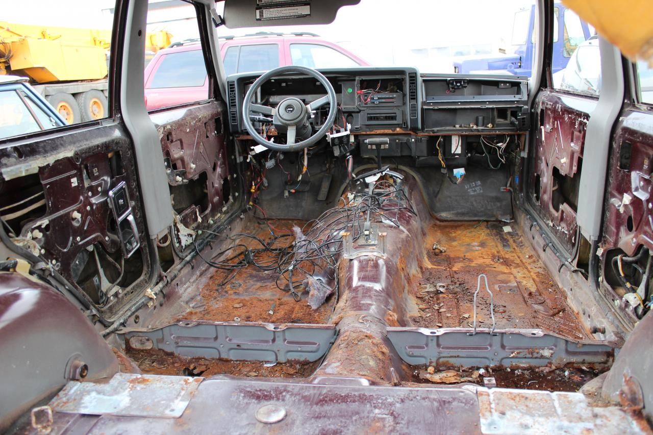

Fyrir utan rið í gólfinu þarf að skipta um meirihlutann af báðum sílsunum ofl.
Það var ákveðið að henda honum inn í skúr og byrja að riðbæta.

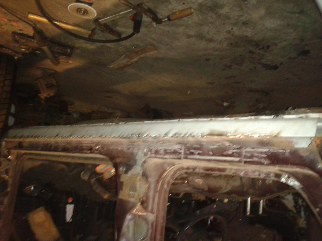

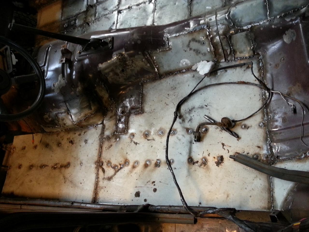

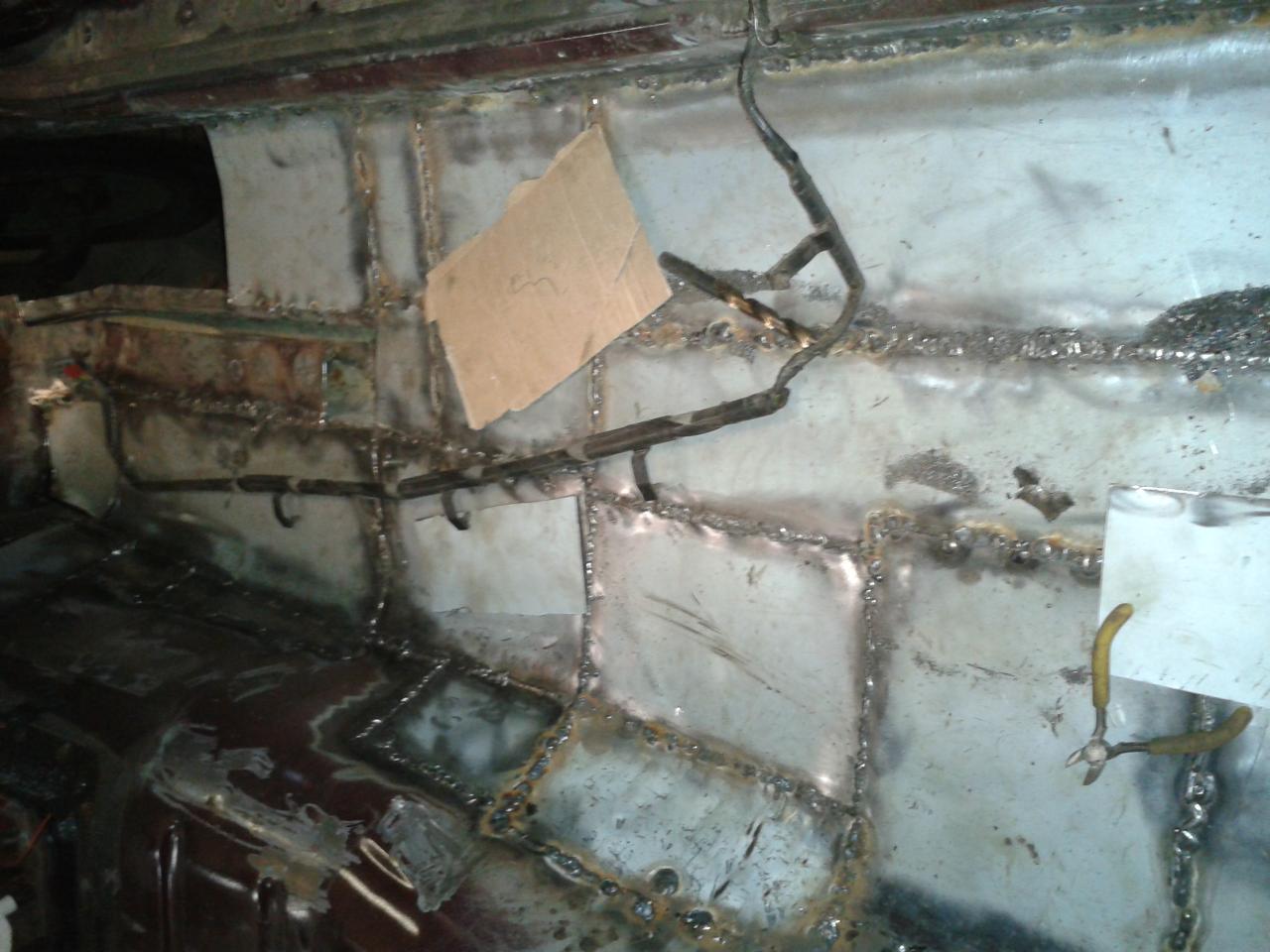

Bútasaumurinn byrjaður(ekkert fallegasta suðuvinna en virkar, ég er mjög óvanum í þessu öllusaman og mér finnst það mjög góð afsökun :) )

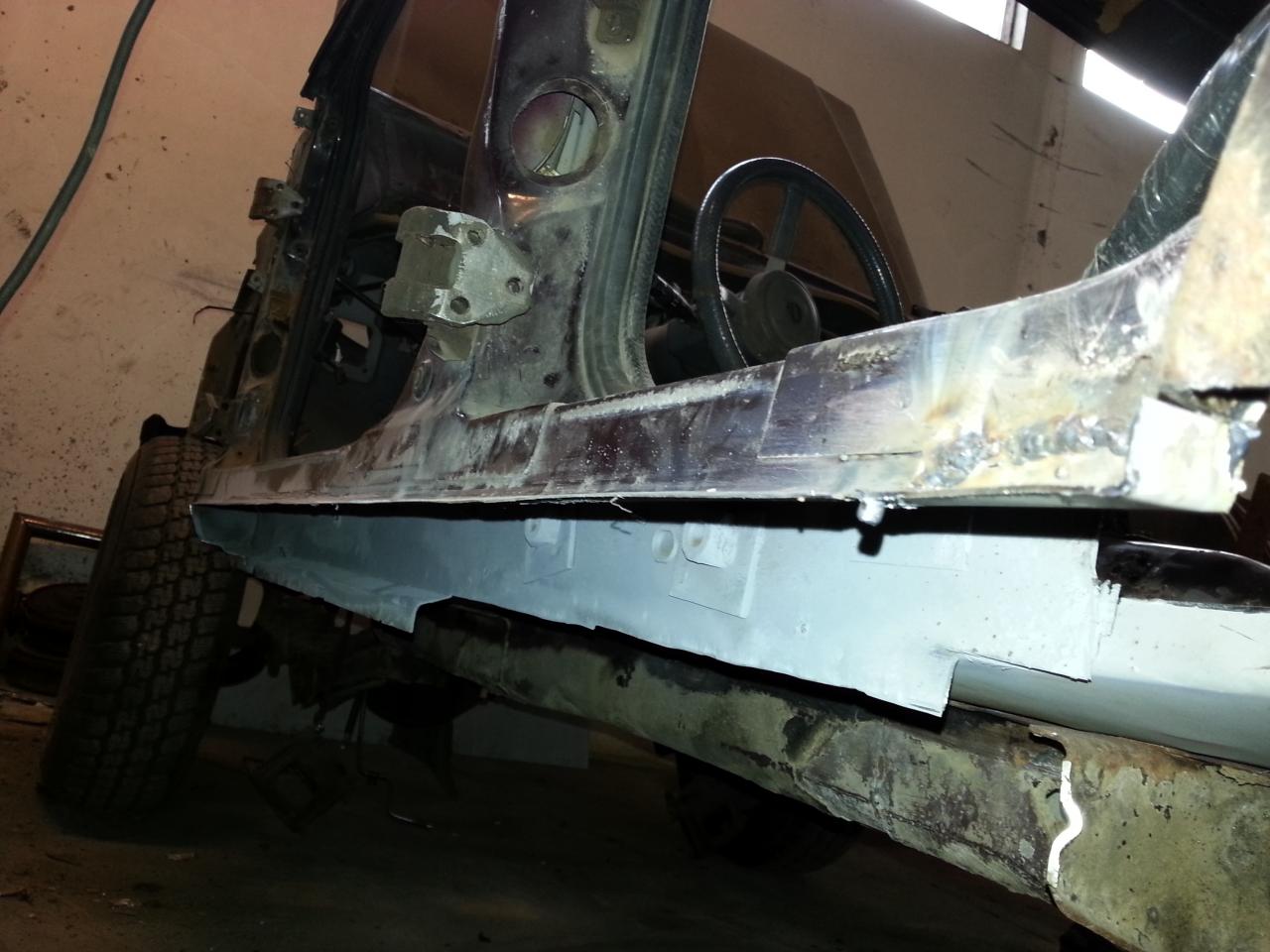

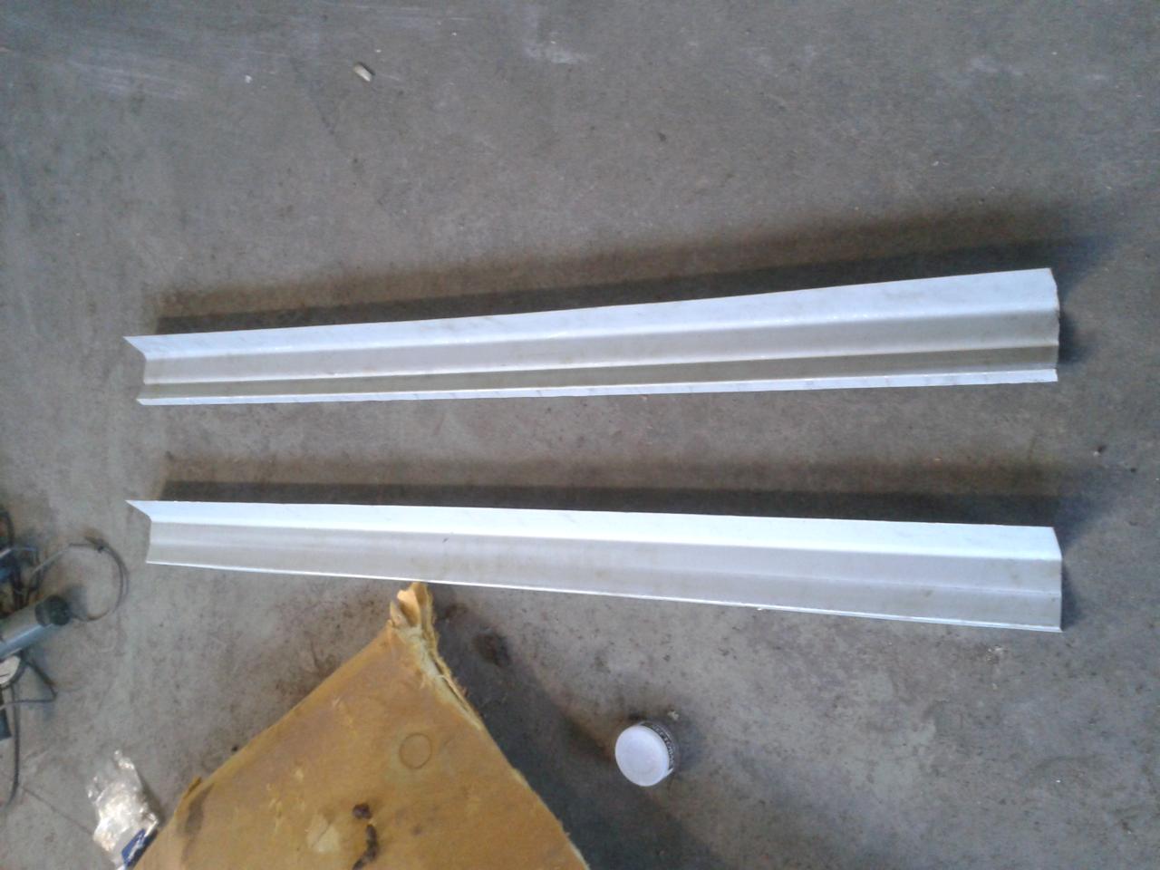

Sílsarnir tilbúnir að fara í:
2012-11-10 13.30.40.jpg (104.81 KiB) Viewed 4674 times
Skipt um innri sílsa hægramegin:
2012-11-11 11.50.30.jpg (96.65 KiB) Viewed 4674 times

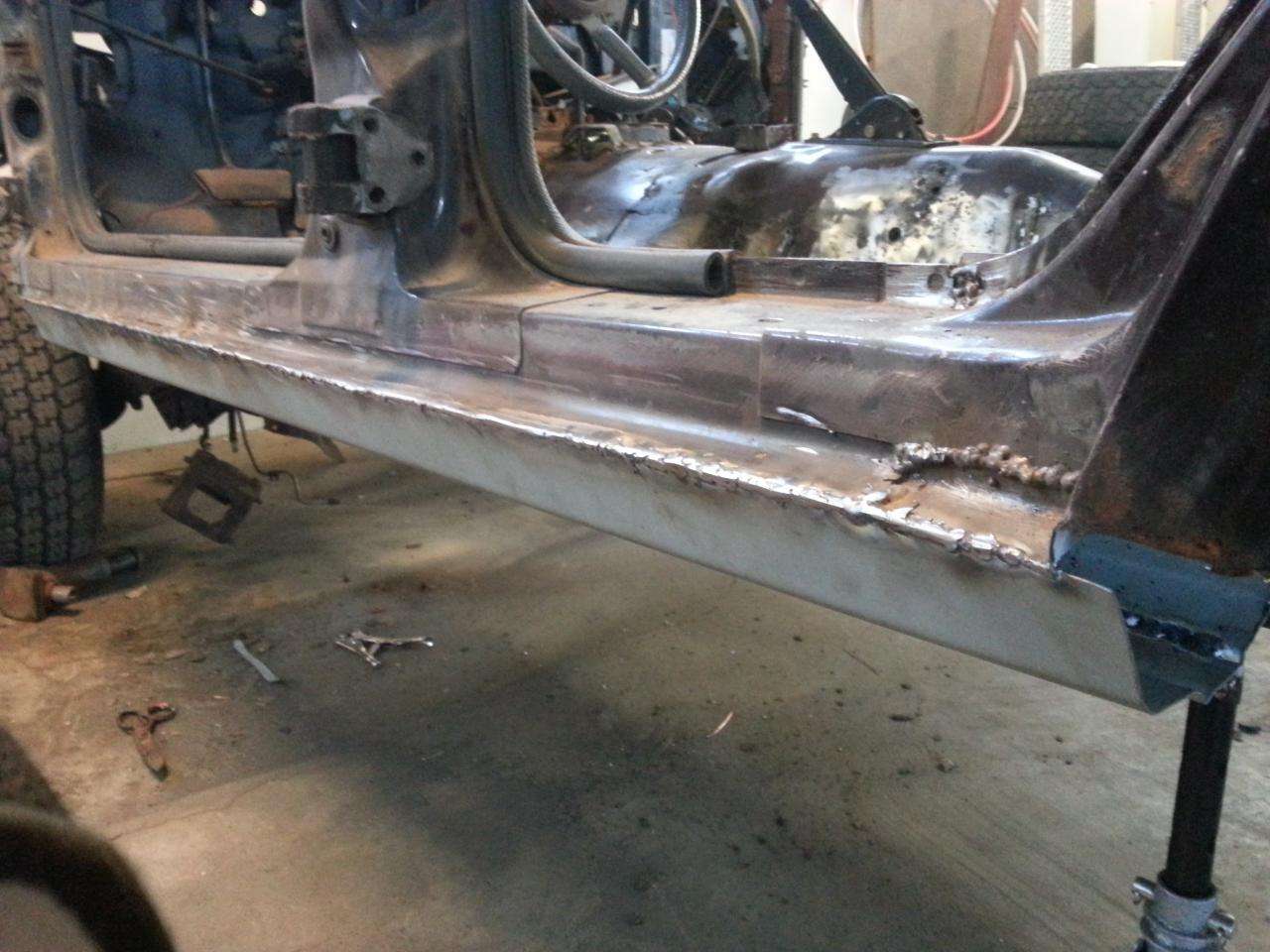

Og itri sílsa hægramegin:
2012-11-11 15.28.07.jpg (101.34 KiB) Viewed 4674 times

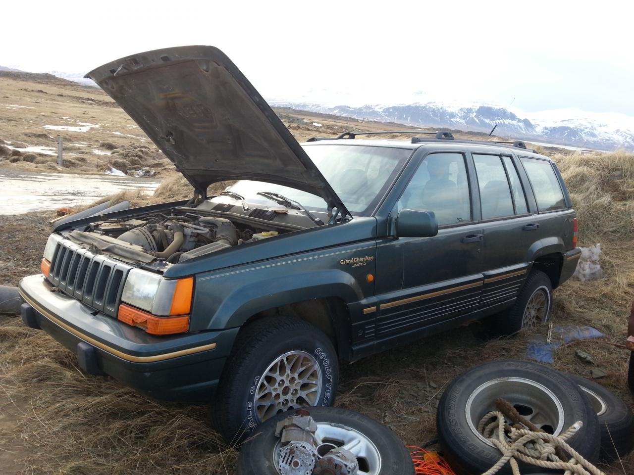

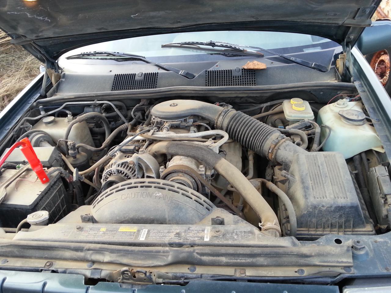

Jæja þá er ég búinn að fara uppeftir og taka myndir af bílnum eins og staðan á honum er í dag en fyrst ætla ég að henda inn nokkrum myndum af nýja líffæragjafanum sem ég festi kaup á fyrir 2-3 vikum síðan en það er 1994 árg. af grand Cherokee Limited:
Þennan bíl átti bróðir vinar míns og er hann búinn að vera þarna á sama stað síðan í feb. 2007, hann var keyrður á þennan stað og svo hefur hann ekki farið í gang(öll ráð um mögulega ástæðu eru vel þegin :) fyrrum eigandi taldi að mótor tölvan væri ástæðan ) en fyrrum eigandi nennti ekki að eyða tíma í að gera við hann, það sem ég ætla að nota úr honum eru leðursætin + rafmagn mótor og loom :)

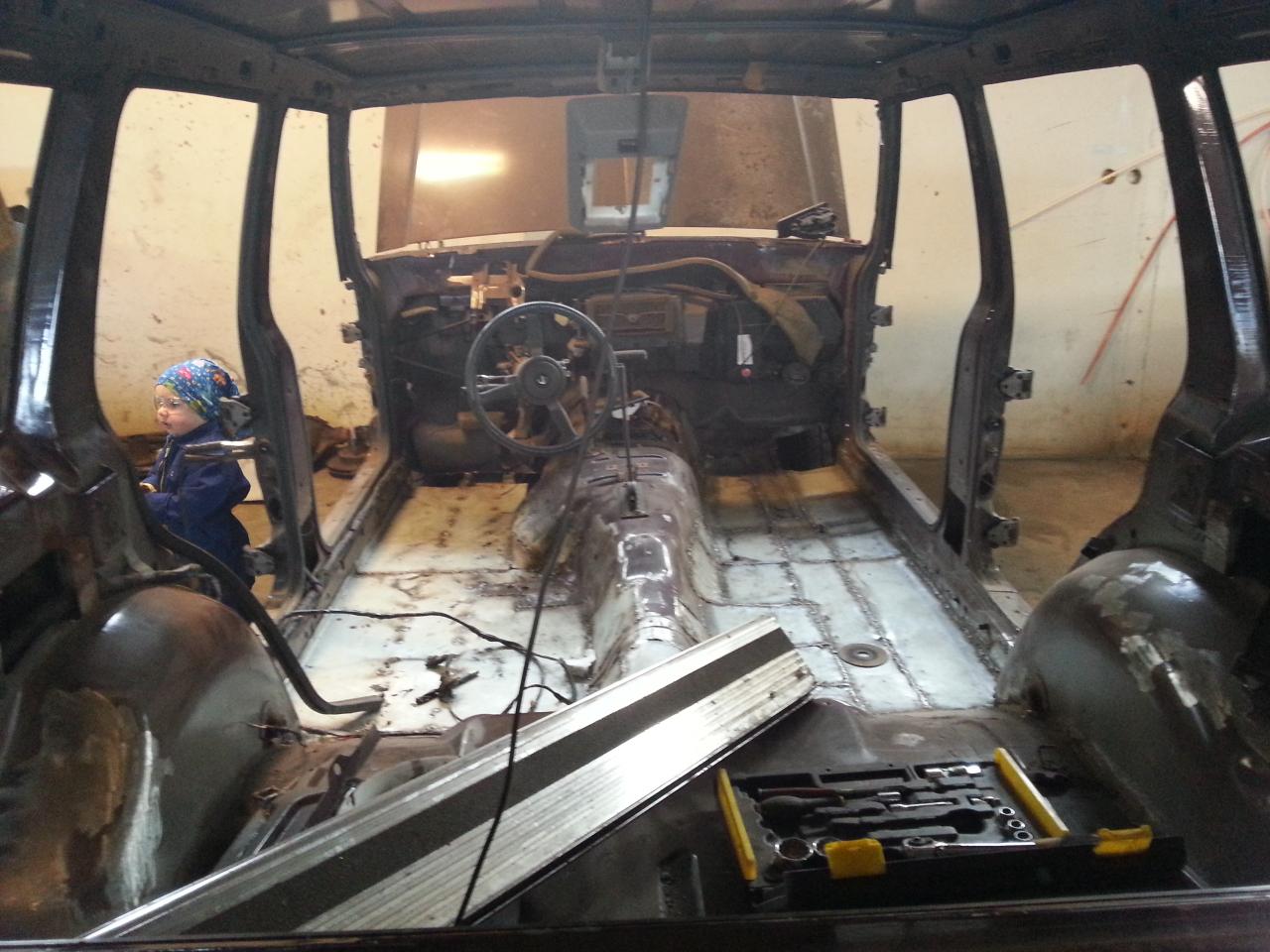

Svona er staðan á riðbætingum, erum búnir að riðbæta í bili ætlum núna að fara að styrkja "grindina" til að þola færsluna á hásinguni og gormavæðingu og hendum svo afturhásinguni undir :)

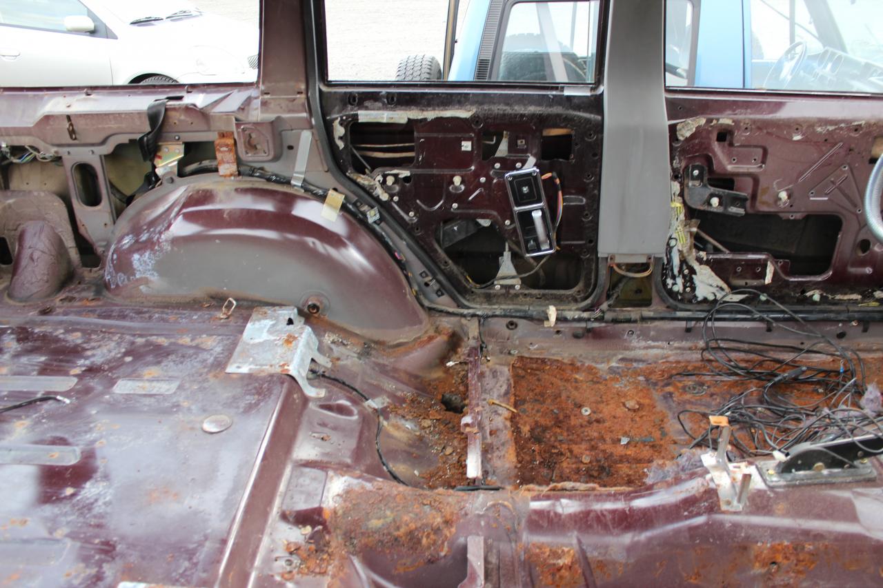

Gólf bílstjóra megin:
Gólf Farþegamegin:
Ein inníbílinn að aftan:

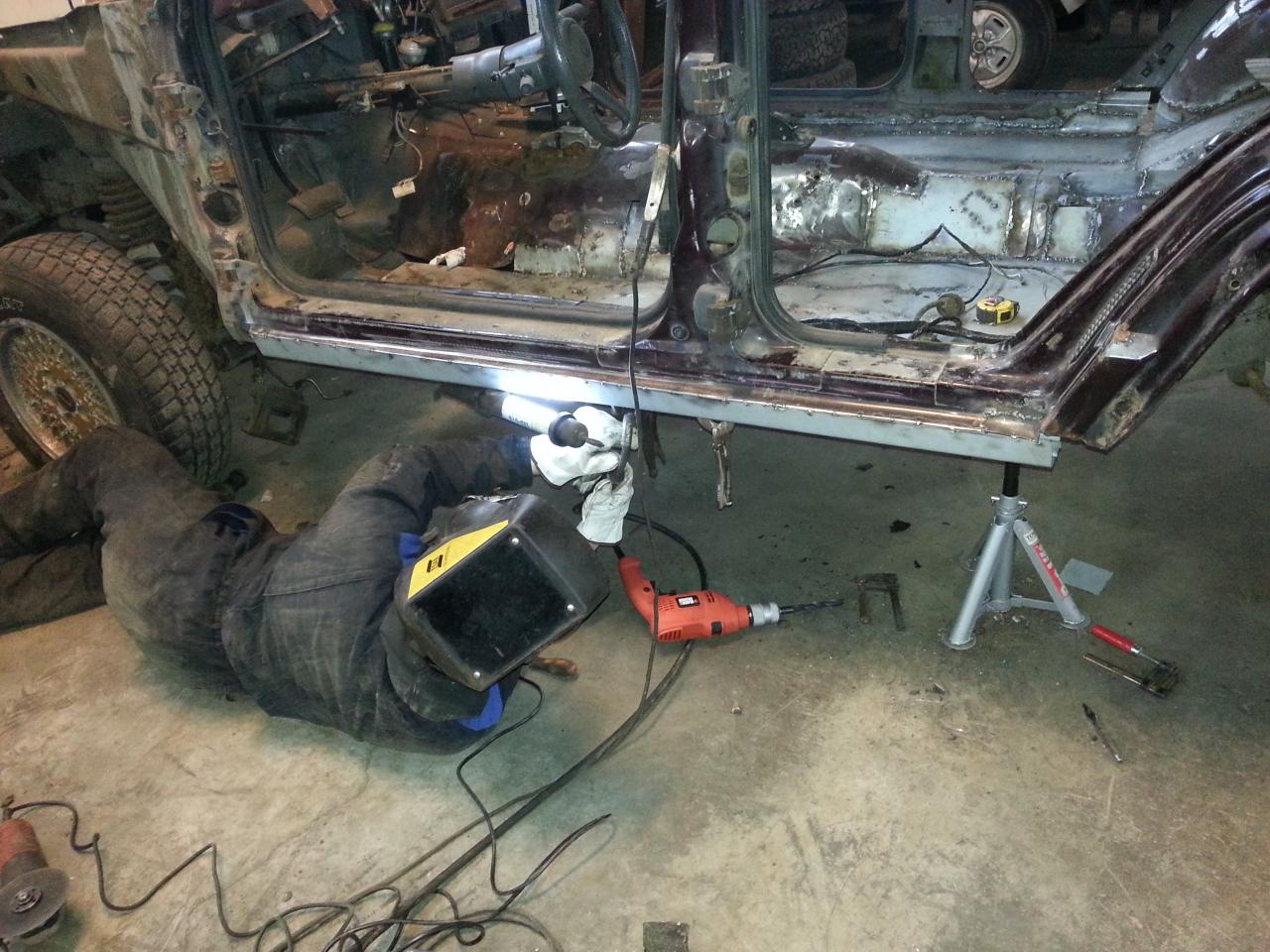

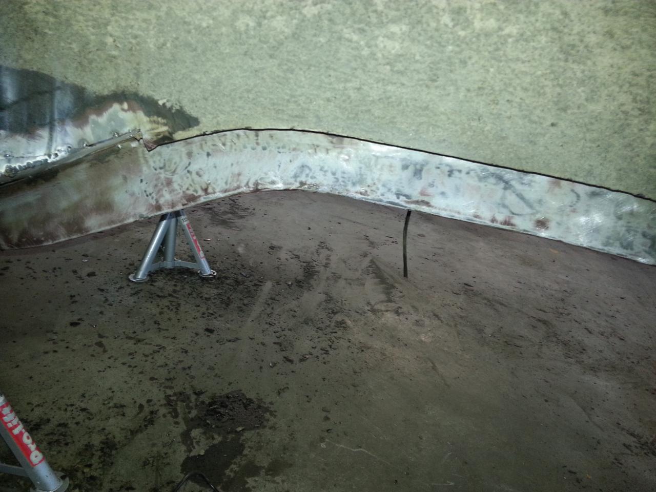

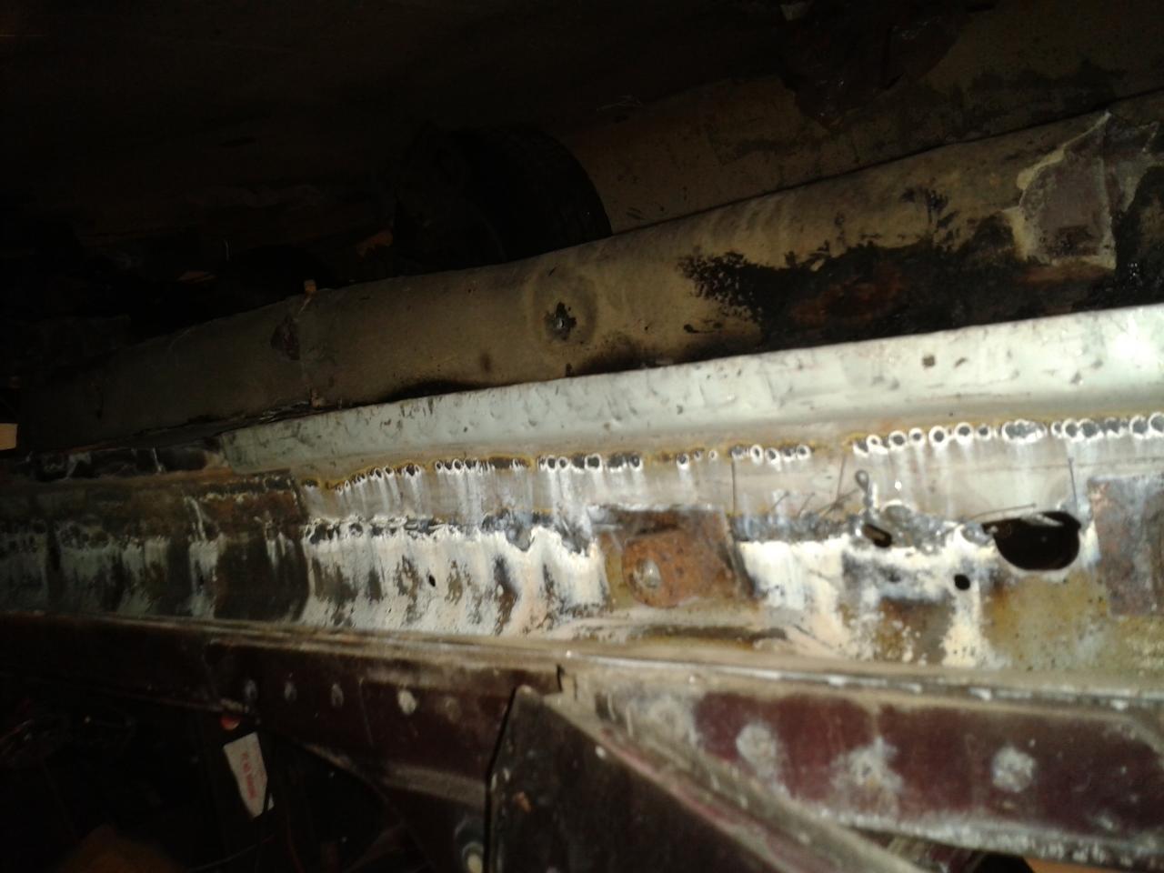

Búið að skera sílsan bílstjóramegin:
Kristó bróðir að sjóða nýja í:
Kominn í og á eftir að fínpússa aðeins ;)

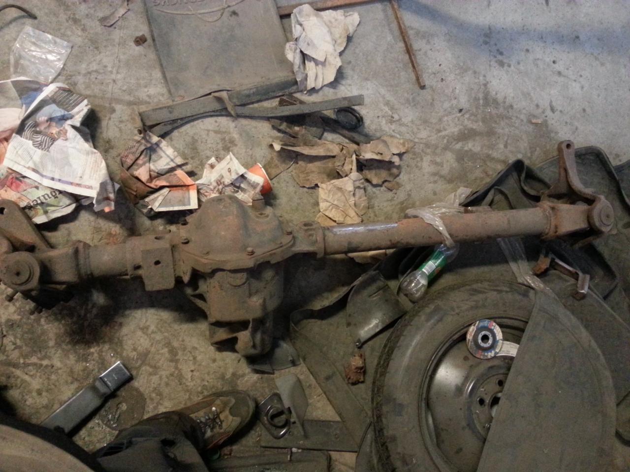

Dana 44 úr Wagoneer(á eftir að snúa hásinguni):

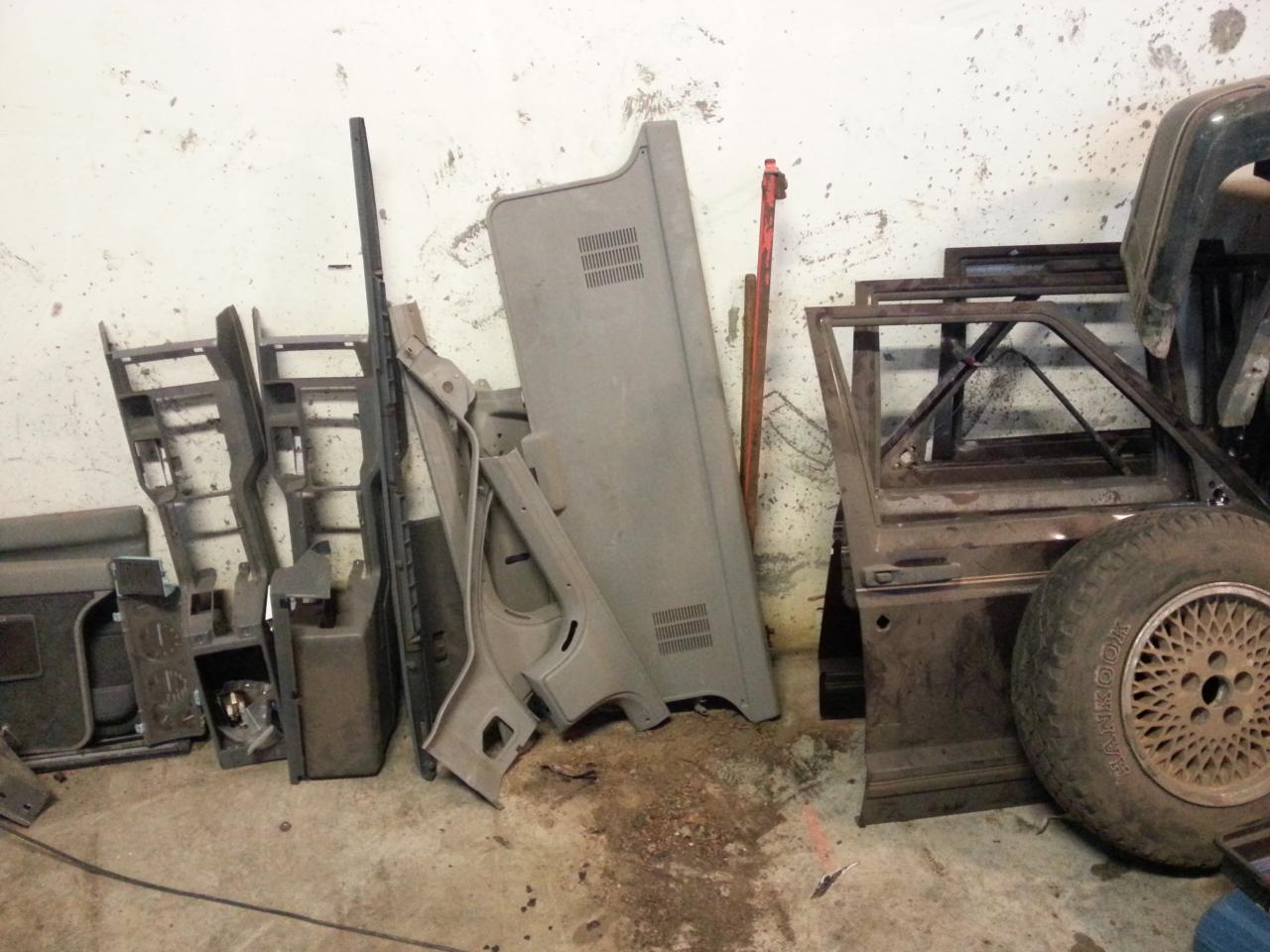

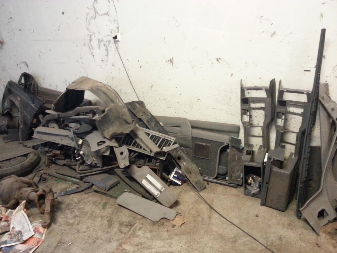

Innréttingarhlutir:

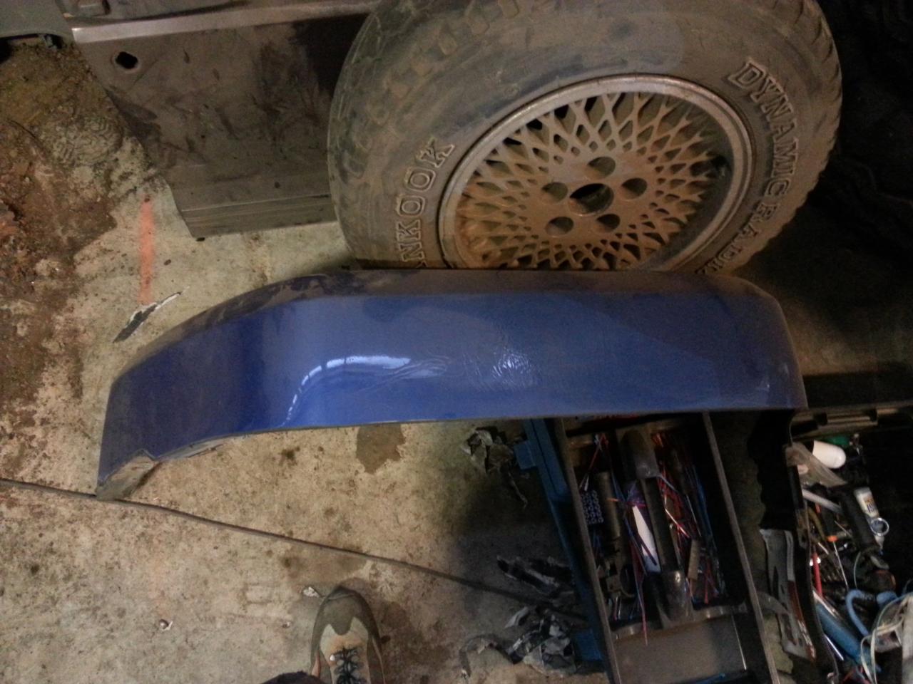

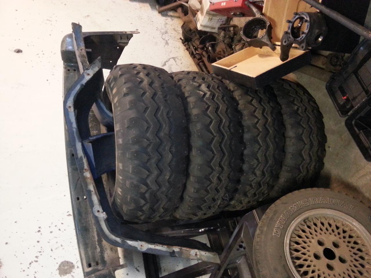

Brettakanntur(keypti þá af einum hérna á spjallinu, voru að rífa hann rétt hjá Sindra ehf.):
Dekk(á eftir að skera aðeins í þau):

Flottur, hvernig stendur á því að þessir grænu cherokee-ar ryðga alltaf svona á toppnum :) hehe
en svona grínlaust, þá virðist ryðið í toppnum loða meira við nýrri bílana (91 og seinna)

Hr.Cummins wrote:Flottur, hvernig stendur á því að þessir grænu cherokee-ar ryðga alltaf svona á toppnum :) hehe
Já hef tekið eftir því líka, frekar skrítið. Virðist ekki vera vottur af ryði í topnnum á 87' bodyinu sem ég er að nota
