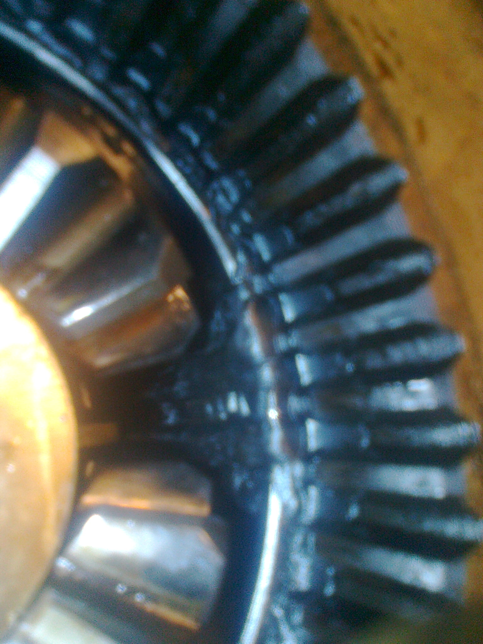

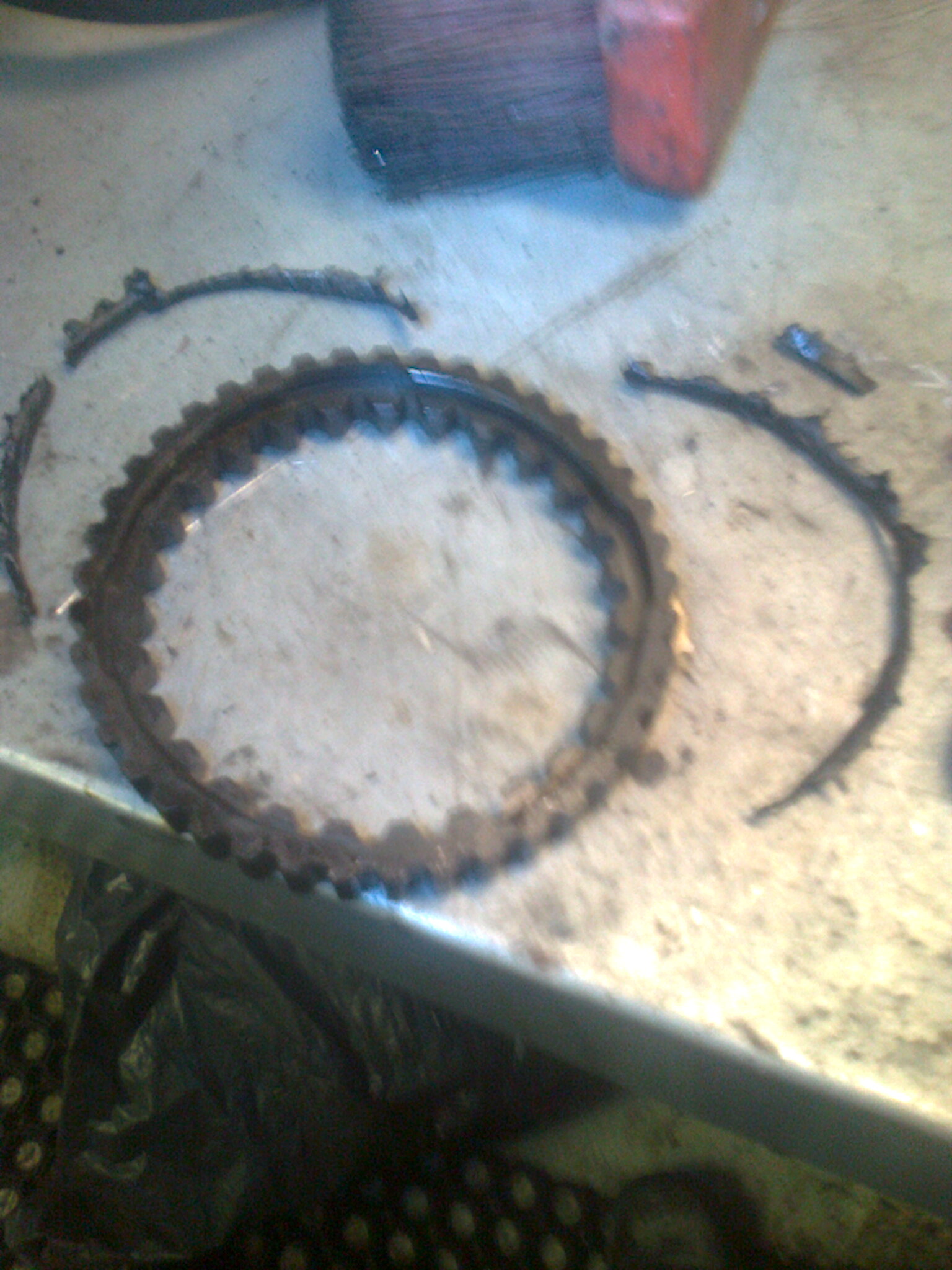

Sælir
Var að rífa ARB lás sem virtist fastur í læsingu, þetta eru nú lélegar myndir en kraginn komst ekki til baka útaf þessu rusli , virtist sem sem bráðnaður málmur / skinna.
Eiga ekki að vera gormar þarna sem draga læsinguna til baka?

Getur verið að þetta sé stykki nr 8, úr plasti?
Þegar ég opnaði lásinn loft megin frá þá sá ég í botnin á þessum "piston" en honum varð ekki haggað.
