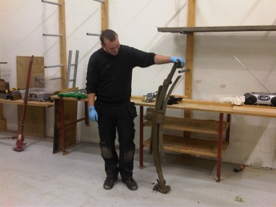

Svona var bíllinn notaður nokkra km og kom bara ágætlega út en mér fannst hann helst til hastur að aftan. Svoldið leiðinleg fjaðrablöð sem gerð eru fyrir 1,5T á pallinn þegar bíllinn er tómur.
Bílnum var því skellt inn í skúr og þessi fjaðrablöð skorin undan. Var lengi að velja loftpúða og fannst þetta of dýrt þegar þetta var í réttri stærð. Gafst hinsvegar upp á endanum og keypti púða í Landvélum. 1600kg firestone púða með 41cm slaglengd. YES :)

1. Mikið ofboðslega er maðurinn á mynd nr. 2 fallegur, líka gaman að standa við hliðina á svona þykkum fjaðrapakka, virka bara grannur ;-)
