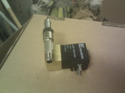

Izan wrote:Ef þú ert með rafmagnsloftdælu þarf að aflesta hana alltaf þegar hún hættir að dæla. Það tel ég að sé best að gera með því að setja 2/1 loftloka sem vinnur algerlega með loftdælunni og afloftar dæluna þegar ekkert rafmagn er á pressunni. Þegar pressan fer í gang lokar lokinn þessari afloftun og opnar frá dælu inn á kút.
Kv Jón Garðar
Ég er að fara að raða saman samskonar kerfi og er með svona loftloka eins og Jón Garðar lýsir (sjá mynd). Á honum eru 3 plög (tvö minni) og eitt stærra sem er slétt. Á maður ekki að tengja stýristrauminn frá segulrofanum inn á annað minna plöggið og svo áfram frá hinu minna plögginu inn á relay-ið og kemur svo jörð á stærra slétta plöggið eða setur maður plús inn á stærra slétta plöggið ?
Eða virkar hann þannig að maður setur plúsinn sem fer inn á dæluna á breiða plöggið og eru þá þessi litlu óþörf ?
kveðja
Agnar

Breiðu plöggin á svona spólum eru yfirleitt bara ætluð í útleiðslumælingar, þú átt ekki að þurfa að tengja í það.

Þetta er ekki að virka hjá mér, tengdi stýristrauminn í gegnum spóluna á litlu plöggin og hann stendur bara alltaf opinn og hleypir í gegnum sig, lokast ekki þótt stýristraumurinn fari í gegnum hann. Er einhver sem veit hvað ég er að gera rangt ?

Postfrá Startarinn » 20.nóv 2011, 16:56
Hvað ertu að tala um stýristraum?
Þú átt að tengja mínus öðru megin og svo á plúsinn að koma gegnum relay inn á hinn

Postfrá AgnarBen » 20.nóv 2011, 18:34
já ok, þú meinar.
Annars er ég að tengja þetta þannig að ég ákvað að hafa kerfið ekki á sérstökum takka í mælaborðinu, ég er bara með relay fyrir dæluna og segulrofa sem opnar (5,4 bör) og lokar (6,4 bör) fyrir stýristraum (frá parki) inn á relay-ið. Ég nota svo bara takkan á dælunni til að stýra hvort kerfið er virkt eða ekki enda verður hún aðgengileg í skottinu.
Mér fannst einhvern vegin eins og ég ætti að nota stýristrauminn frá segulrofanum til að stýra loftlokanum en það er kannski bara tóm þvæla, miklu betra að nota bara strauminn að dælunni frá relay-inu.
