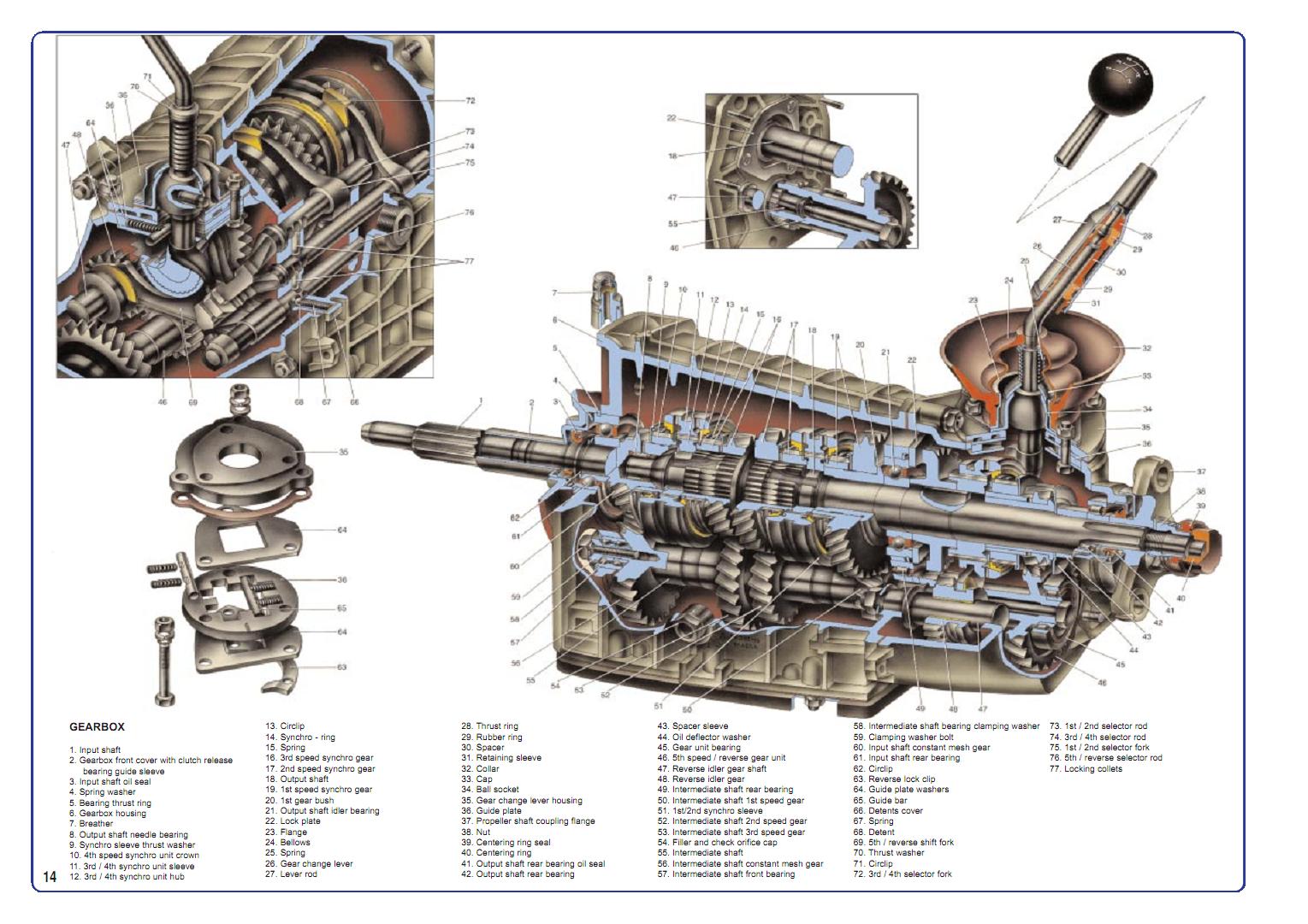

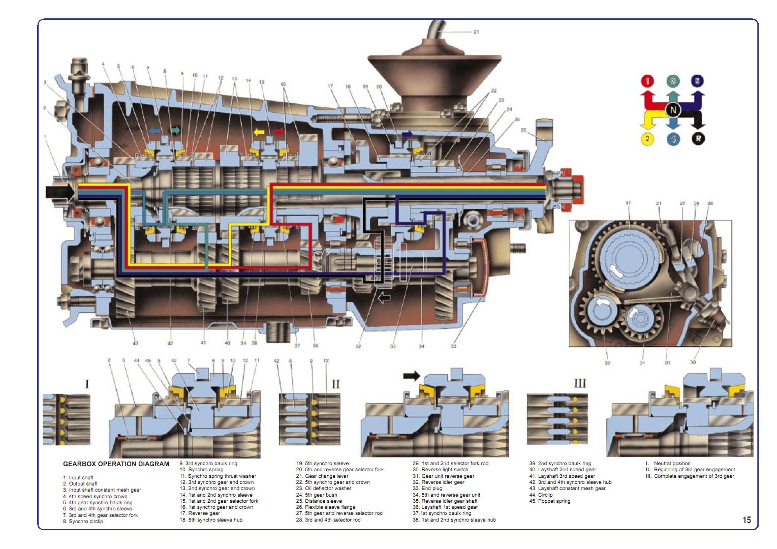

Rífðu hann úr og opnaðu hann og skoðaðu, fáðu aðgang að pressu eða fáðu félaga með þekkingu til að kíkja á þetta. Hvaða hobbýmaður sem er ætti að geta skipt um legur og jafnvel syncro í lödukassa, þeir eru einfaldasta smíð sem völ er á þegar gírkassar eru annars vegar.
Viðhengið lödukassi2.JPG er ekki lengur til staðar
ég á talsvert mikið af upplýsingum um lödurnar bæði í tölvunni og í höfðinu þannig ef eitthvað vantar máttu vera í bandi

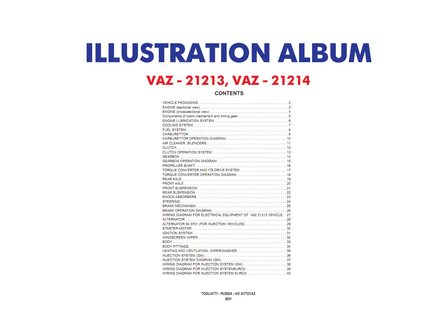

takk fyrir, en sævar, ekki lumaru nokkuð á viðgerðarbók fyrir lödu? eitthvað svipað þessari http://www.downloadmanuals.com.au/images/P/3298.jpg og hvar gæti ég fengið legur sem passa í gírkassan?

ég á einhverjar bækur bæði rússnezkar og íslenzkar á tölvutæku en eina alvöru bókin sem ég á er parts reference bók með teiknuðum myndum af íhlutum ásamt partanúmerum þeirra m.a. leganna í gírkassann sem þu sjálfsagt fengir stakar í Fálkanum.
Svo er spurning hvort það séu ekki til rebuild kit í þessa gírkassa frá útlöndum...
