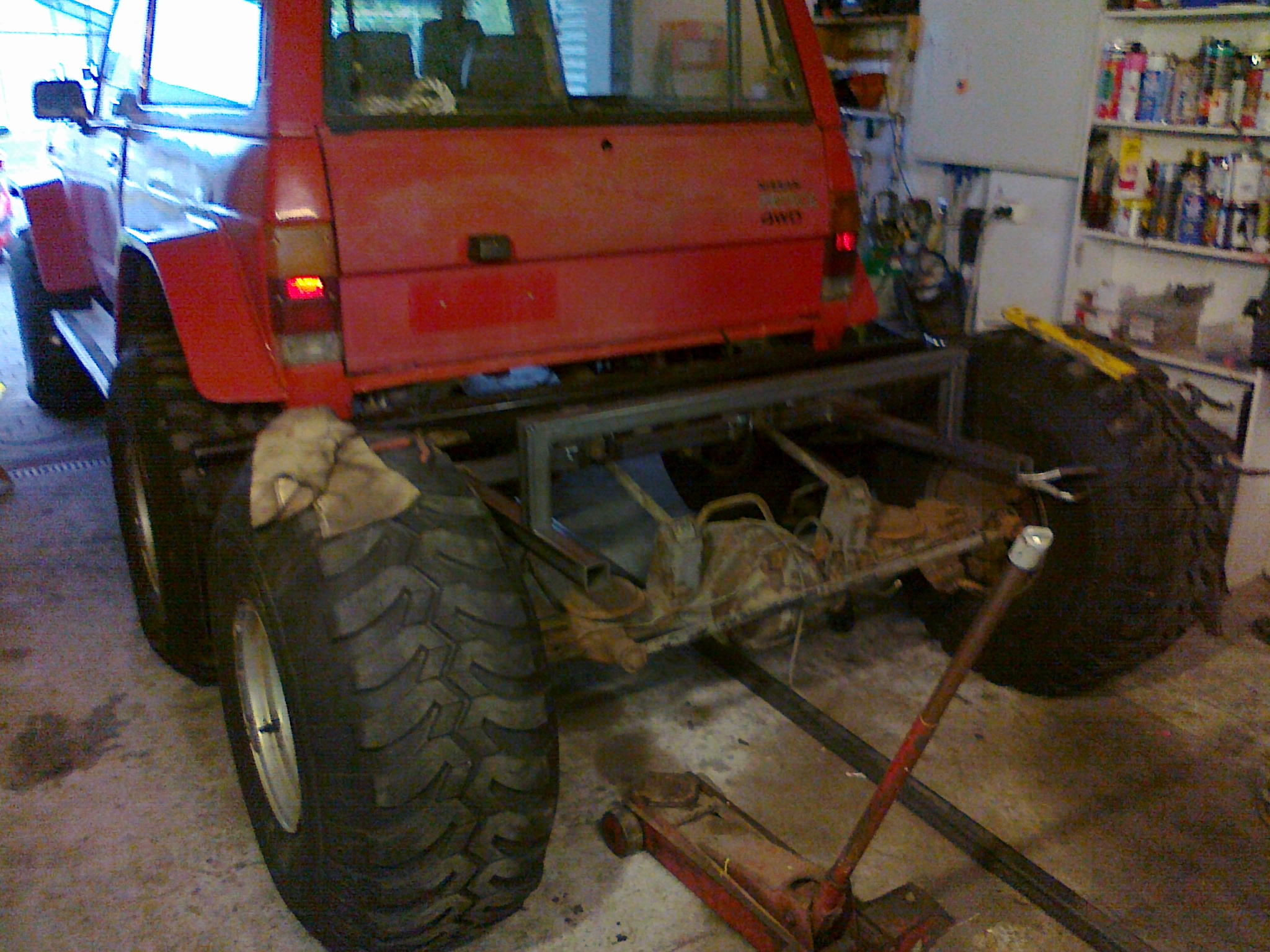

Skrapp í skúrinn hjá nágrananum, hann er að smíða sér 6 hjóla patrol aðeins önnur hönnun en hjá öðrum!!

Plug and play sexhjóla búnaður..

sælir var búinn að hugsa þetta svona og lýst mér vel á þetta ég ætlaði að geta stungið viðbótinni í grindina og líka í prófíltengið fyrir kerru krókinn held að það verði sterkara og burðarmeira þetta er alveg snildar hugmynd þangað til að annað kemur í ljós væri gaman að fá að sjá tenginguna á drifrásinni.Þetta er mjööög athyglisverð smíði og hönnun kveðja sukkaturbo

Já þetta er ekkert galin hugmynd að hafa þetta svona plug and play. Verður hraðtengi fyrir bremsur eða verða kannski engar bremsur aftast? Fer drifskaftið fyrir öftustu hásinguna bara yfir miðjuhásinguna og svo upphengja þar til að geta tekið í sundur?

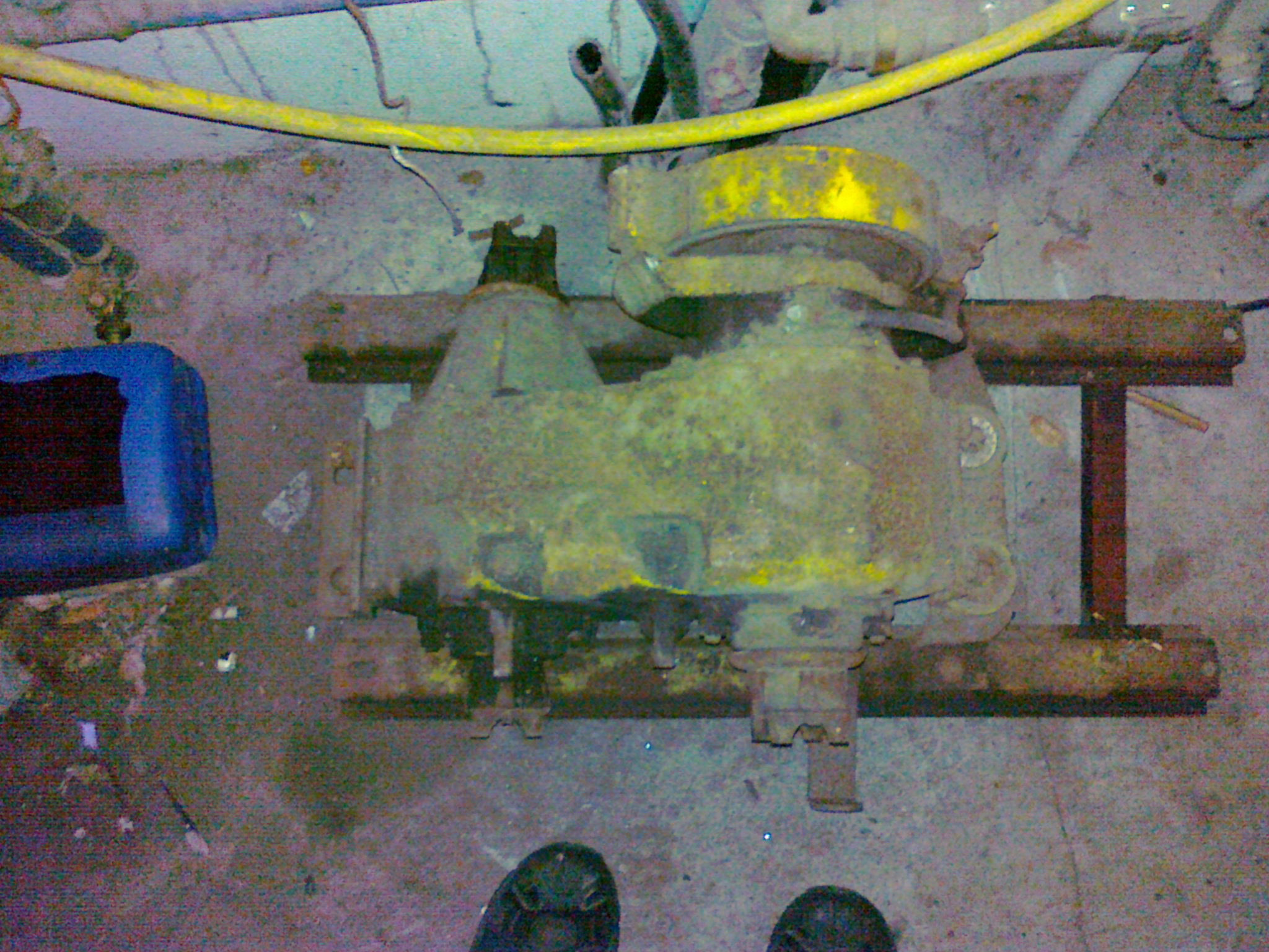

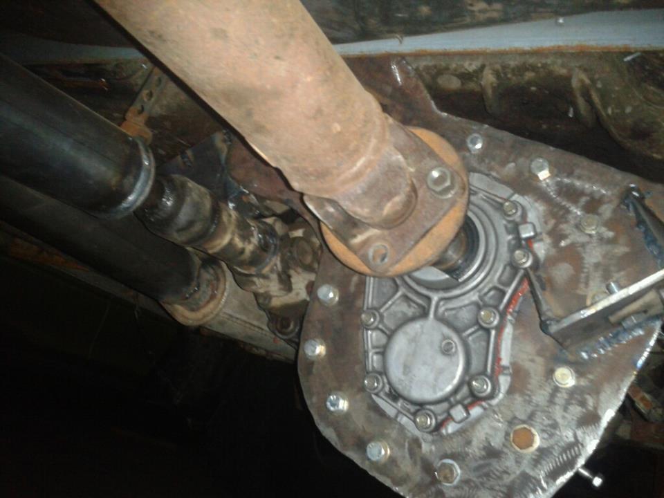

Mynd af millikassa 6x6.

Sýnist þetta vera NP 200 úr M715
geirsi23
Innlegg: 93
Skráður: 14.júl 2010, 00:45
Fullt nafn: Geir Höskuldsson
Re: Sexy Patrol
Postfrá geirsi23 » 14.sep 2011, 23:52
juddi wrote:Sýnist þetta vera NP 200 úr M715
Gettu betur!

Núbb er þetta Dodge kassi

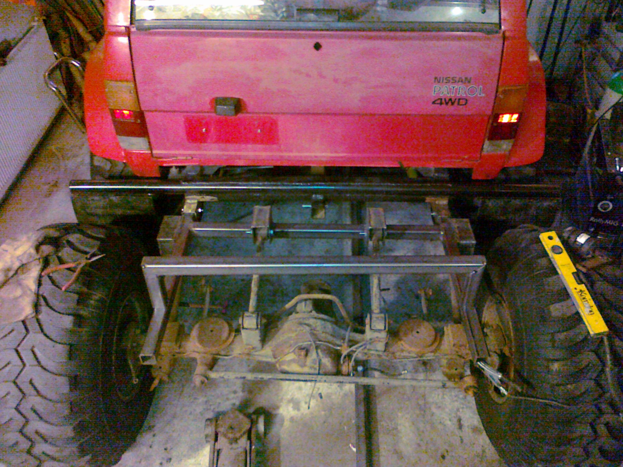

Komið drif á allar hásingar og læsingar allan hringin.

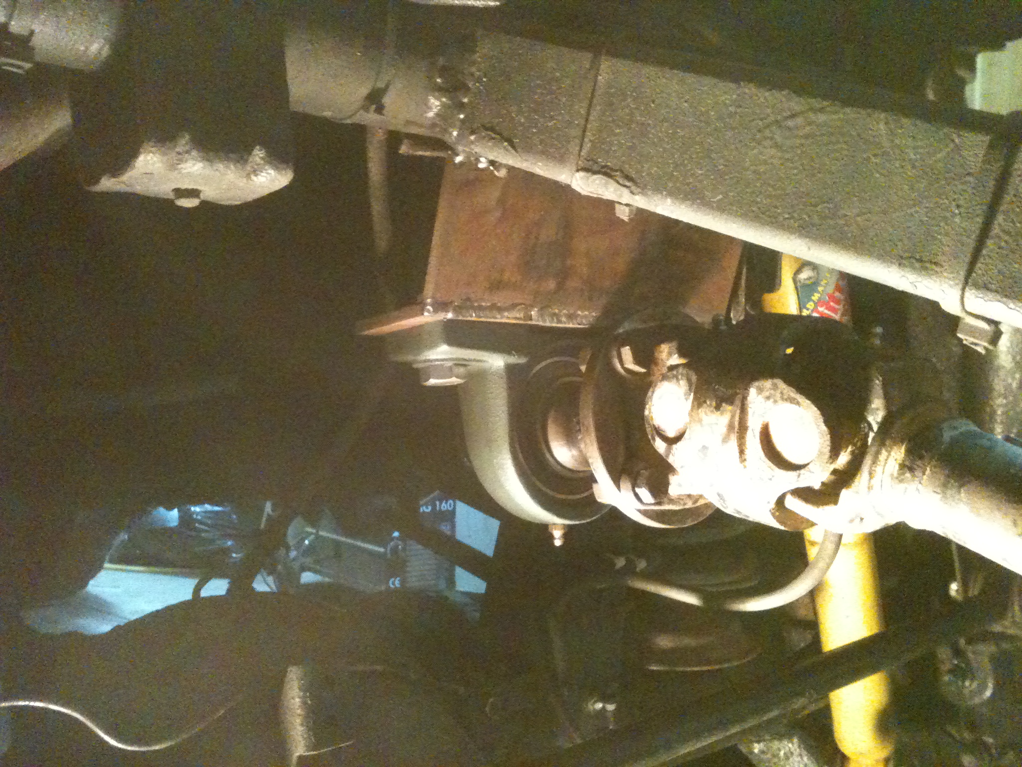

Meira
