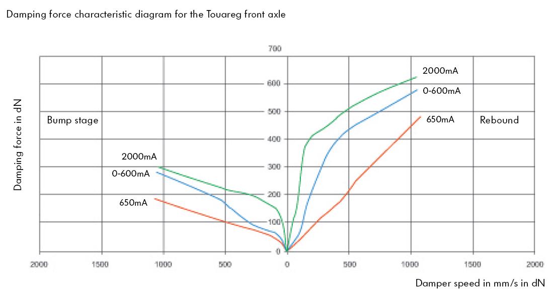

Þetta eru þær upplýsingar sem ég hef:
Re: VW viðgerðarmenn
Miðað við þetta þá er ég enn vissari í minni sök spennan er ekki það sem skiptir máli heldur straumurinn.
