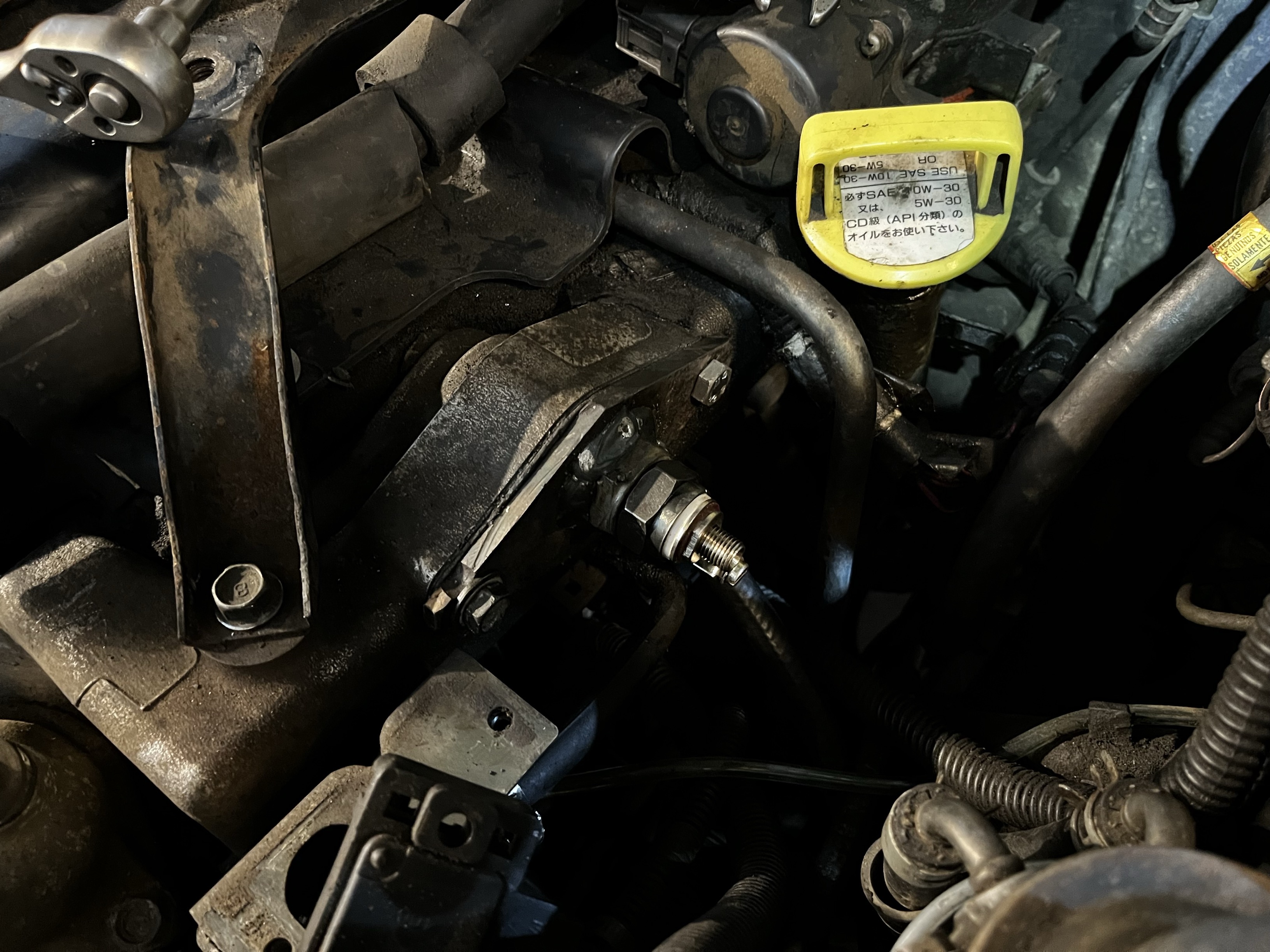

Ég ákvað að framkvæma hugmynd sem ég hef gengið með í kollinum lengi. Að koma fyrir einhverskonar hitunarbúnaði í soggreinina.

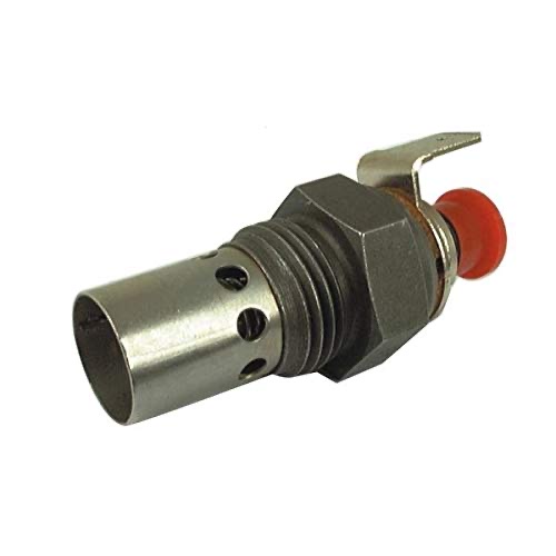

Eftir smá vangaveltur ákvað ég að nota glóðarhaus-glóðarkerti-eldvörpu (eða hvað menn annars vilja kalla það) eins og algengt var í dráttarvélum hér áður fyrr og komst að því að hann er hægt að kaupa í Aflvélum á Selfossi.

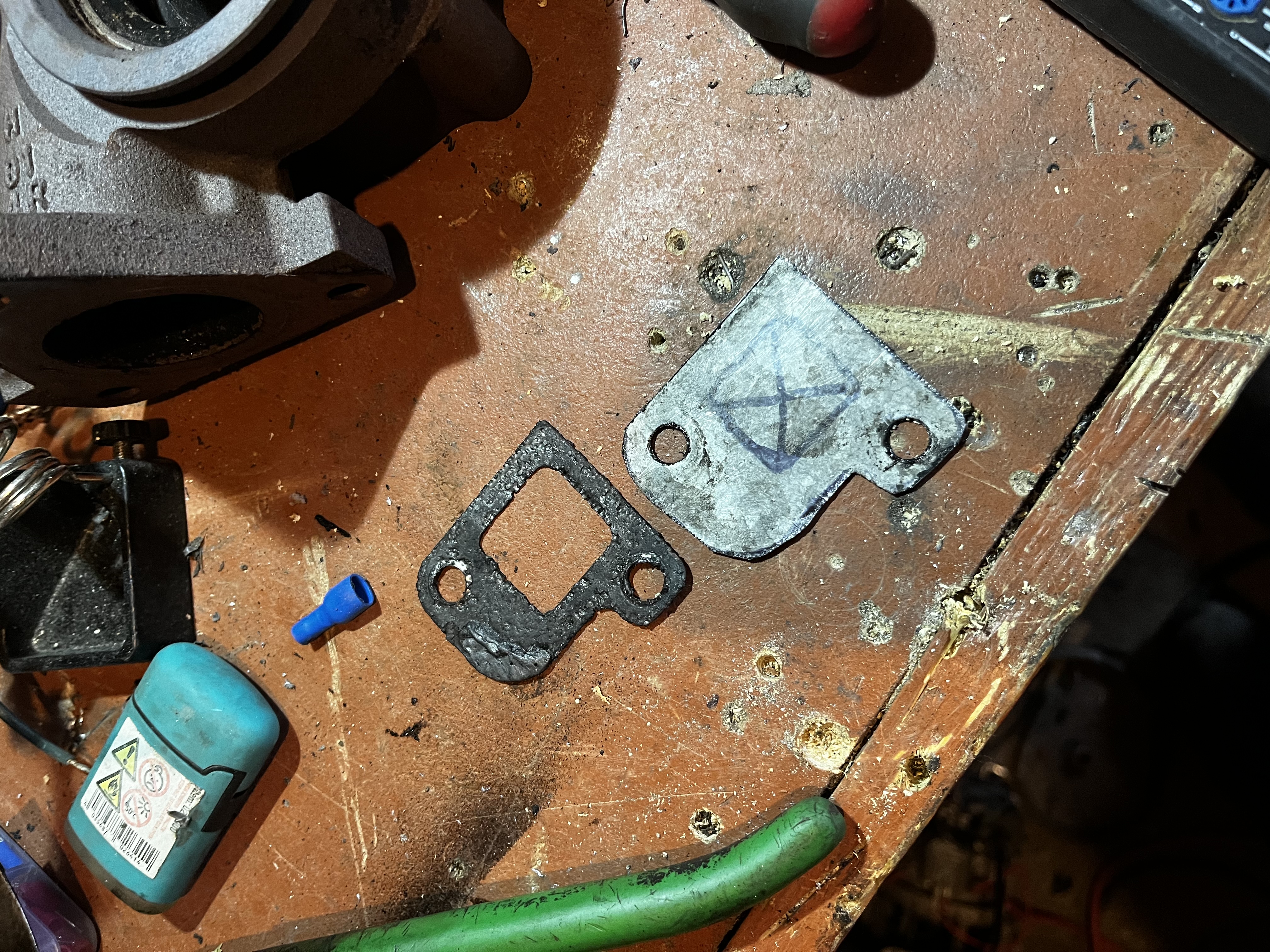

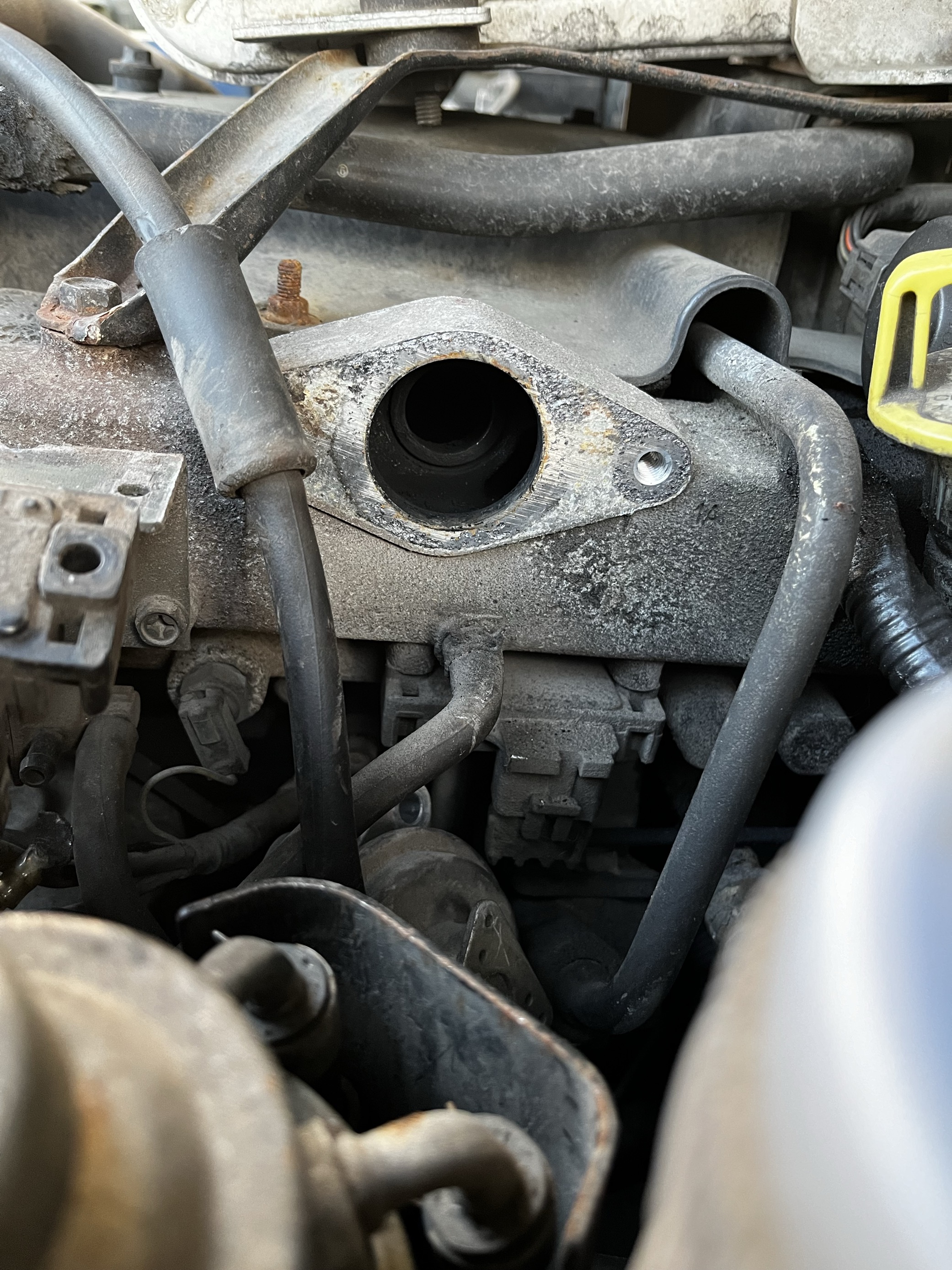

Það þurfti hinsvegar að finnahonum stað. EGR pungurinn blasir við manni á besta stað á soggreininni og ég ákvað að afleggja hann og koma glóðarhausnum fyrir í hans stað.

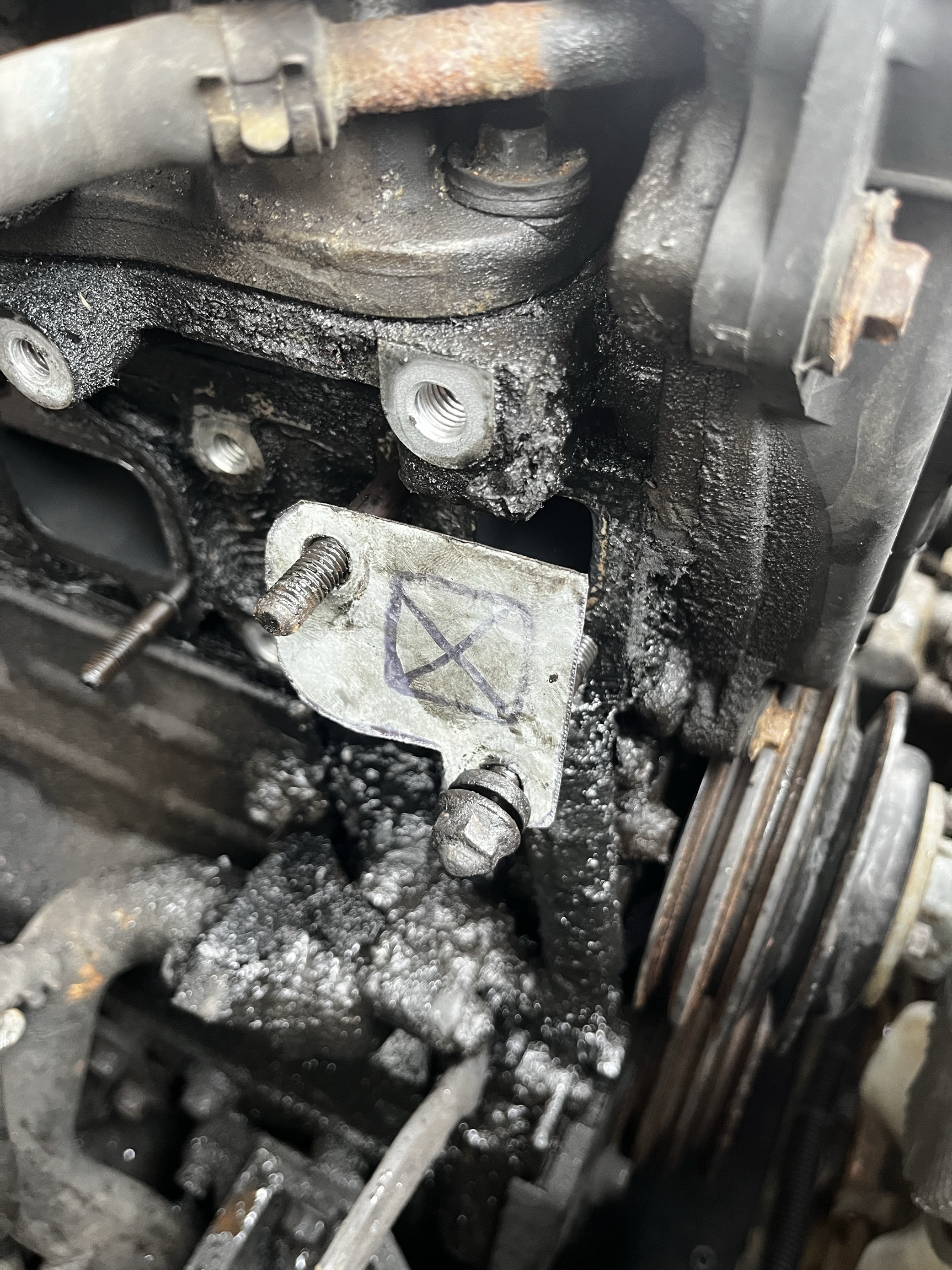

En þar sem EGR pungurinn sér um að opna og loka fyrir púst inn á soggrein þá þurfti ég fyrst að loka fyrir það pústmegin á heddinu. Á 4jx1 vélinni í Trooper liggja pústgöngin í gegnum heddið fremst og þar inn á soggrein.

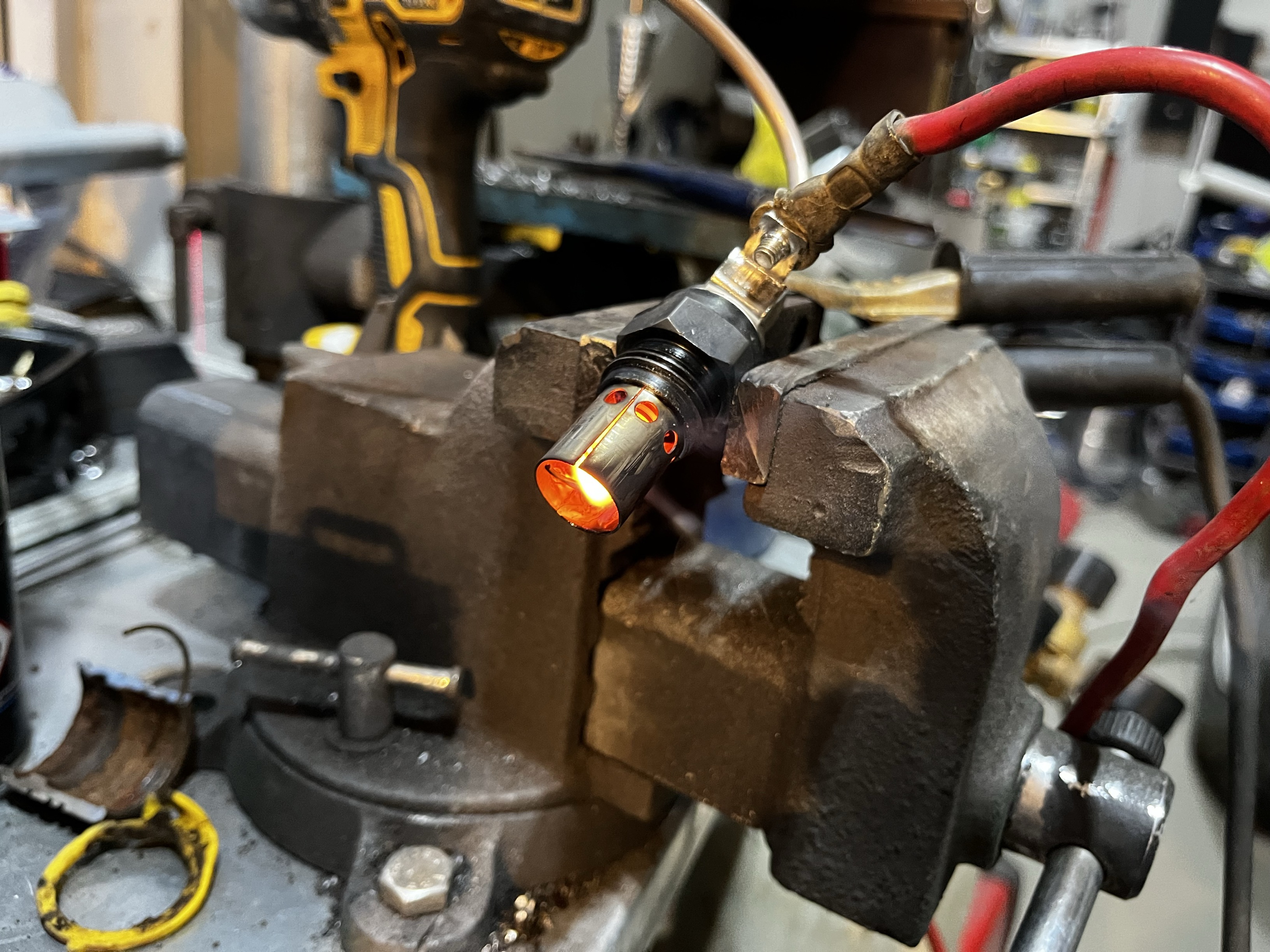

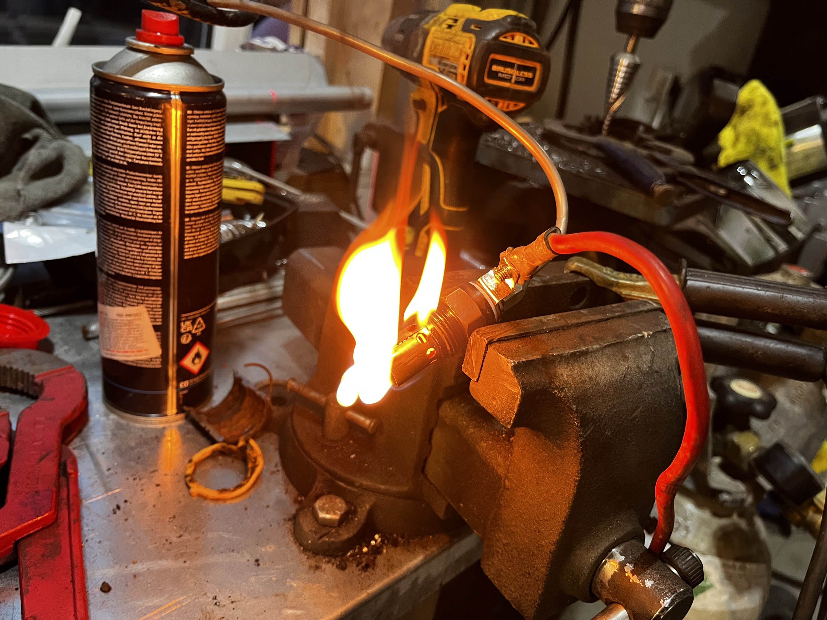

Þá fyrst var hægt að koma glóðarhausnum fyrir. En fyrst varð ég að prufa hann upp á borði. Hann er eldsnöggur að hitna og við ákveðið hitastig opnar hann loka inn í sér sem hleypir díselolíu í glóðina. Hitinn sem þar er myndar undirþrýsting í dísellögnini og fæðir eldinn. Þegar maður rýfur strauminn kólnar hann aftur og lokar þá aftur olíulokanum.
Sniðugur búnaður og algjörlega "mekanískur". Engar dælur eða neitt slíkt. Bara varmalögmálið.

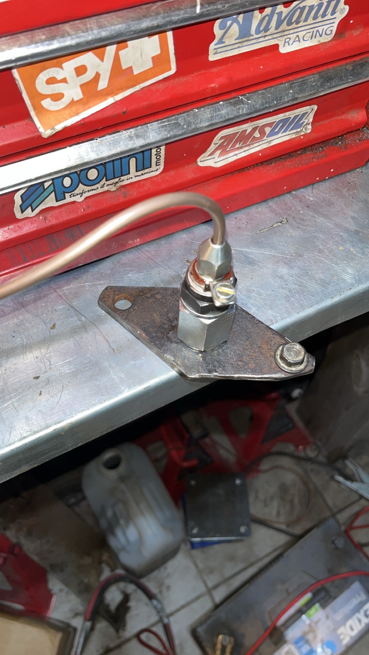

Þar sem þetta var/er enn tilraun ákvað ég að leggja ekki of mikið púður í smíðina. Ég fann múffu með réttum gengjum fyrir glóðarhausinn og sauð hana á flangs sem ég smíðaði eftir pakningu fyrir EGR punginn.
Ég tengdi þetta á þrýstihnapp (í gegnum stórt relay að sjálfsögðu) og til að byrja með verður það svoleiðis. Svona á meðan ég finn út hversu langan tíma þarf í hitun.
Útkoman er mjög góð og kostnaður er undir 10þús. Ég hef verið að hita í 12-13 sekúndur (olían kemur inn og myndar loga eftir ca 10 sek) og bíllinn dettur í gang.

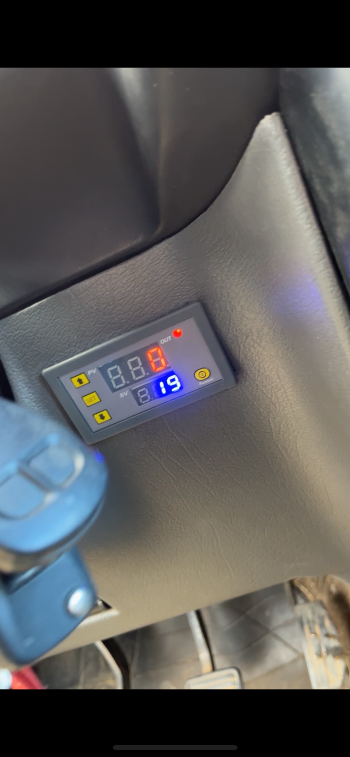

Ég pantaði tímastillt relay/tímastýringu frá Kína og það skilaði sér loksins um daginn.
Ég kom því fyrir á þægilegum stað í mælaborðinu og get því með góðu móti prufað mig áfram með tímann. Það er hægt að forrita þessa stýringu á nokkra mismunandi máta og jafnvel hægt að láta hana endurtaka ferilinn og fá þannig eftirhitun. Orginal glóðarkertarelayið í bílnum gefur þessu svo stýrisstraum þannig að nú virkar glóðarhausinn góði um leið og svissað er á bílinn. Ég ákvað samt að halda þrýstihnappinum áfram og hann virkar samhliða þessu.
Nú er farið að frysta og glóðarhausinn reynist mjög vel. Ég er að splæsa í allt að 20 sekúndur ef frostið fer niður fyrir -5 og Trooper hrekkur í gang.
