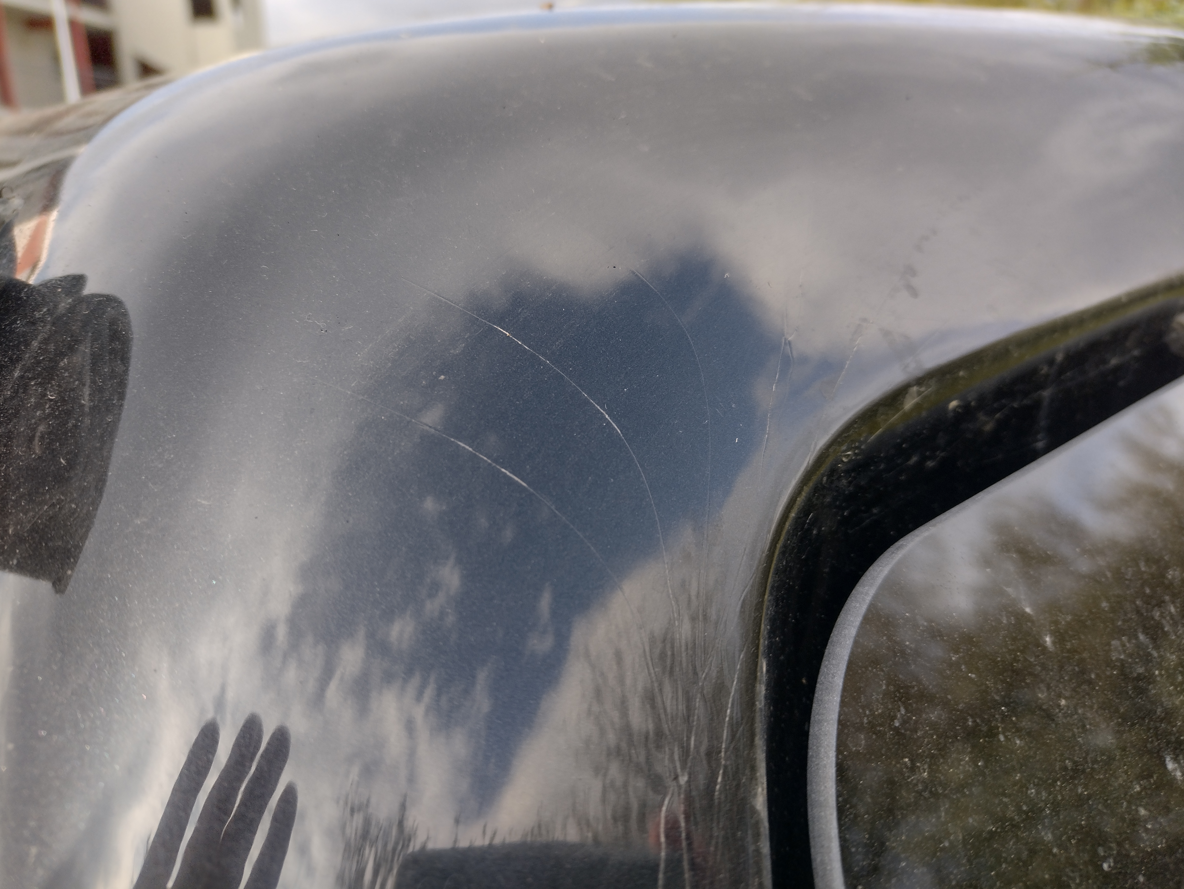

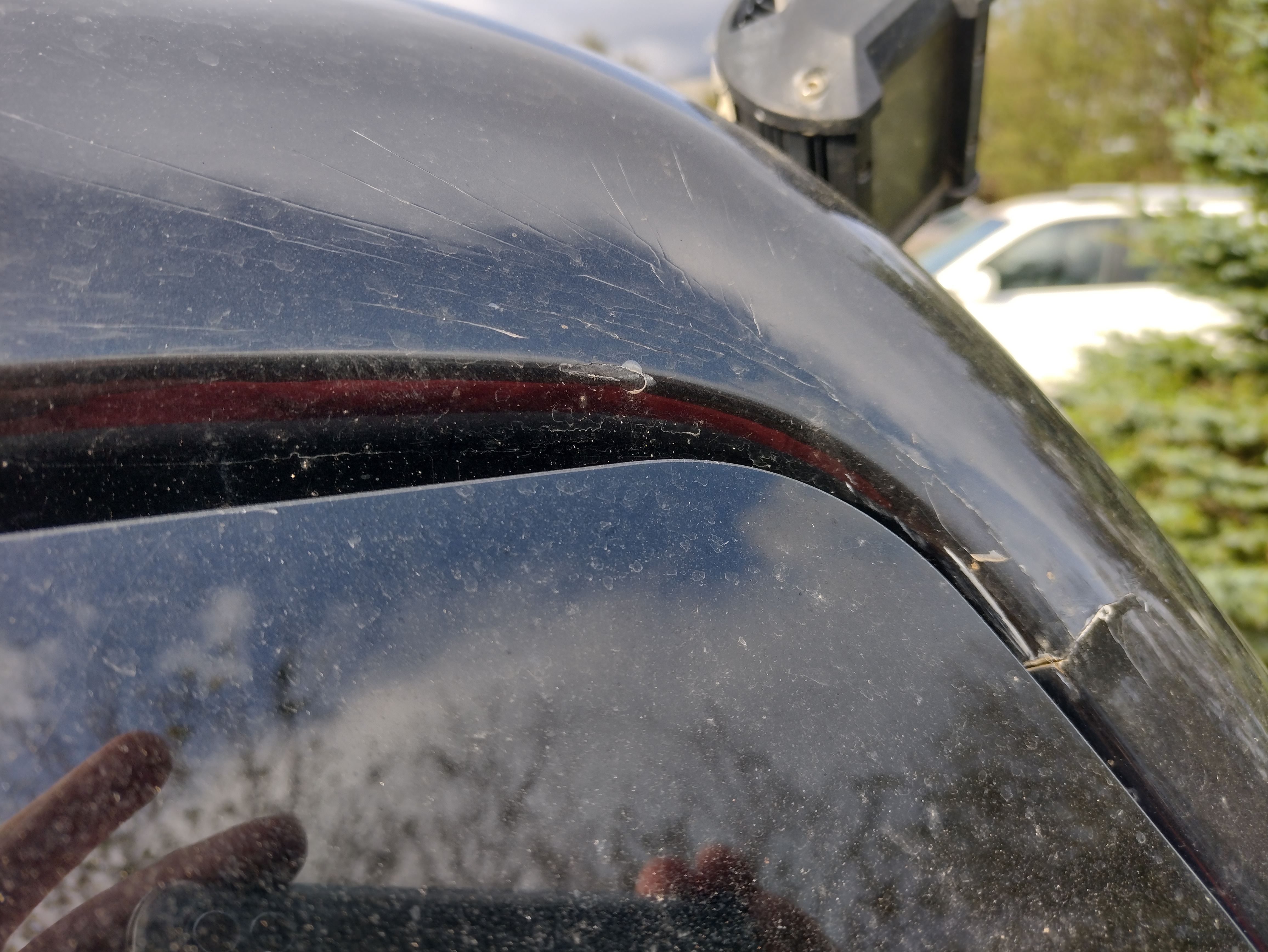

Er einhver sem þið mælið með til að gera við pallhýsi?
Mitt er með sprungu uppi í kverkinni við afturrúðuna og húsið virðist gliðna til hliðar niðri þannig að ég þarf að ýta húshorninu inn á við til að afturglugginn lokist rétt.

Þetta gæti bætt þetta eitthvað, en vandamálið er að það eru þegar komnar sprungur uppi í kverkinni, sem ég held að sé vissara að athuga.

Ef þú ræðst í þetta sjálfur þá er góð regla að bora fyrir endan á sprungunni. Einfalda aðferðin væri svo músanet og P40 innanfrá.

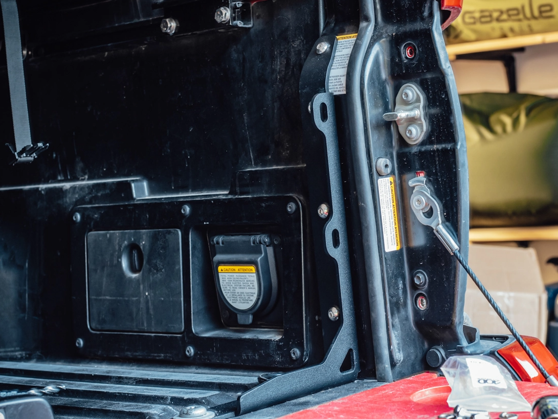

Postfrá jongud » 22.aug 2023, 08:04
Ég sá í gær að það eru byrjaðar að myndast sprungur bílstjóramegin líka, þannig að það er líklega kominn tími á yfirhalningu.
Annars eru pallarnir á Tacomu þekktir fyrir að gliðna, þannig að líklega er fyrsta skrefið að fá sér styrktarspangir á pallinn
Horn á pallhýsi
Horn á pallhýsi
Styrktarspöng
