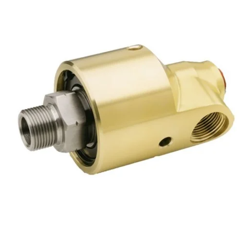

Ég er að klára að setja úrhleypibúnað í jeppann hjá mér.
Sá að það eru til mismunandi hné, og keypti einnar-legu hné hjá Borgarhellu sem eru smíðuð eftir uppskrift héðan á spjallinu þar sem 1" í 1/2" brjósnippill er notaður.
En svo fór ég að hugsa þar sem ég sá rosalega flott (og dýr) hné hjá Smára í Skerpu. Hélt að þetta hlyti að vera til einhversstaðar í Kína.
Þannig að eftir smá gröft fann ég það sem kallast "rotary union" og ákvað að prófa að panta eitt stykki til að prófa. Maður er þó allavega með varahné í bílnum. Læt vita síðar hvernig þetta reynist.
rotary union.PNG (165.7 KiB) Viewed 12706 times

Þetta reyndist vera of stórt og of þungt.
Ef einhver vill útbúa slönguhjól fyrir loft eða vatn þá er þetta falt fyrir tvo bauka.
