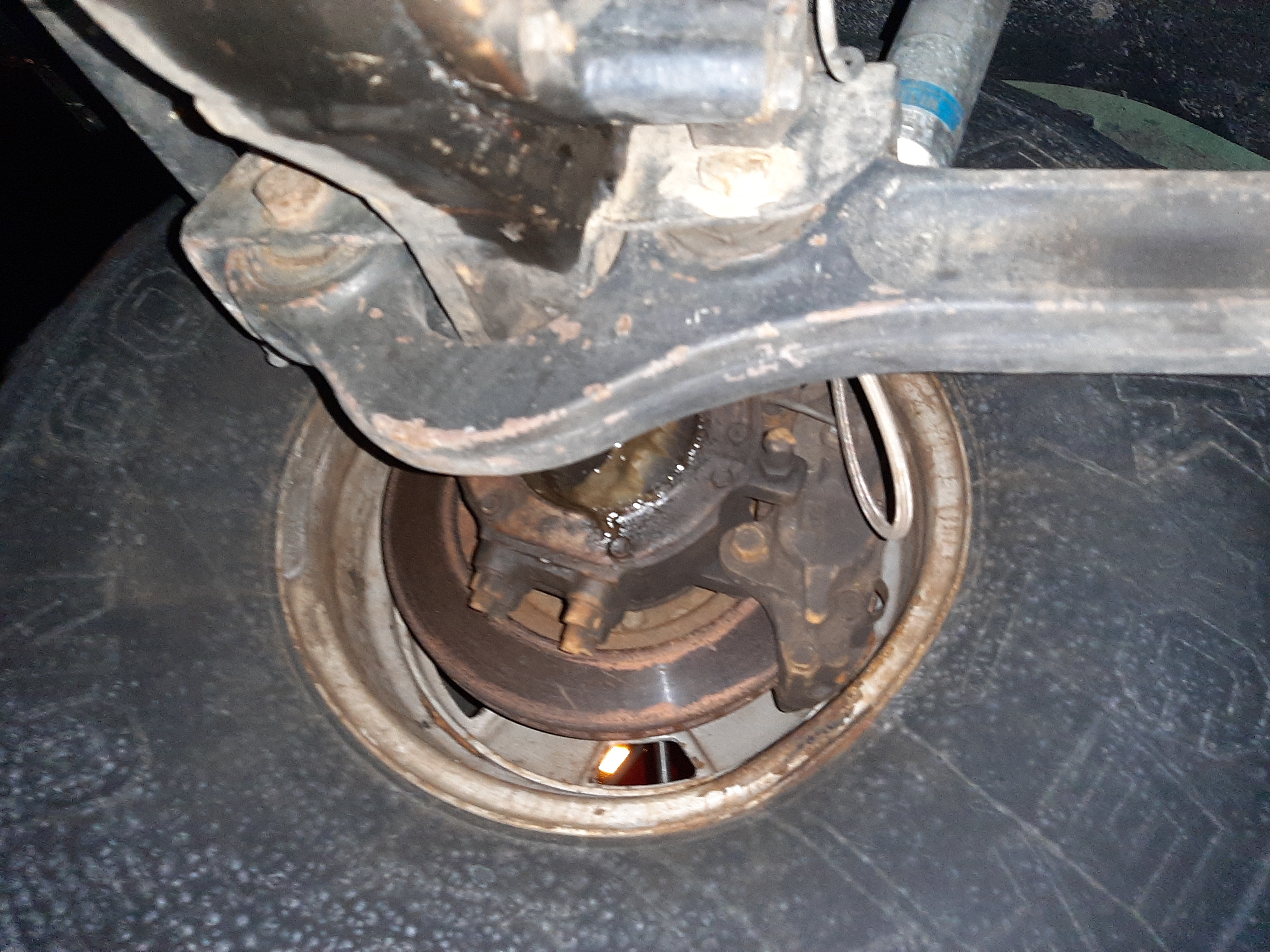

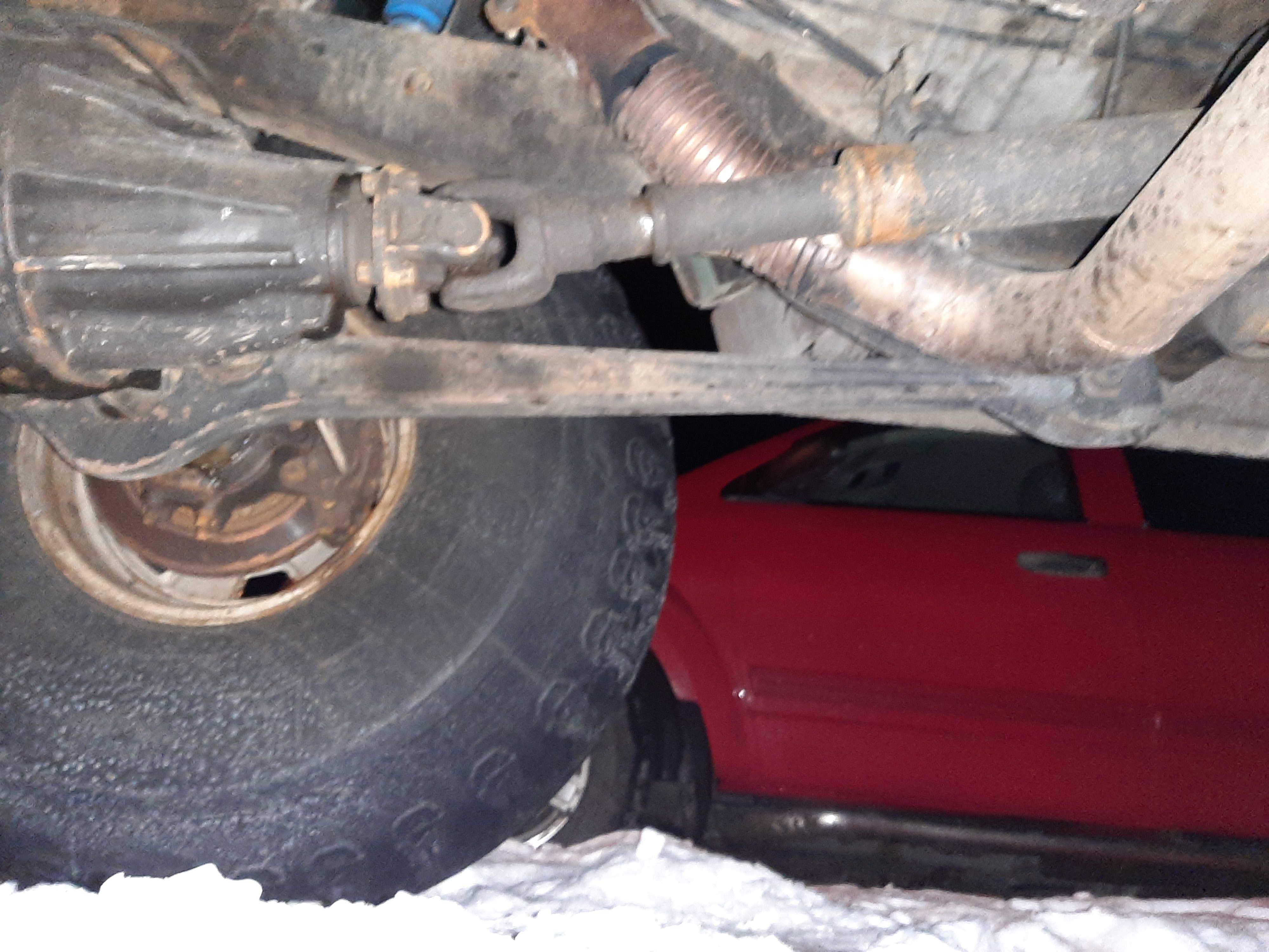

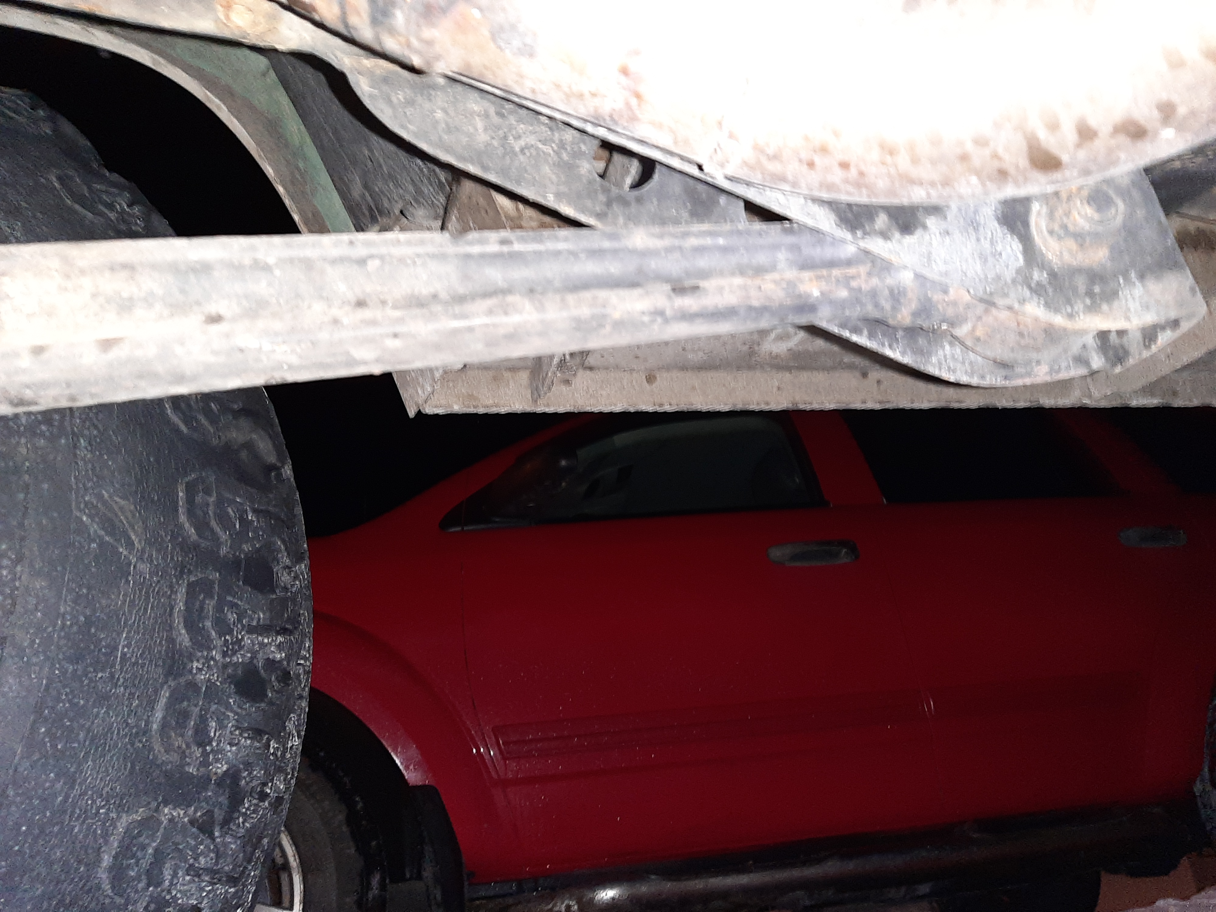

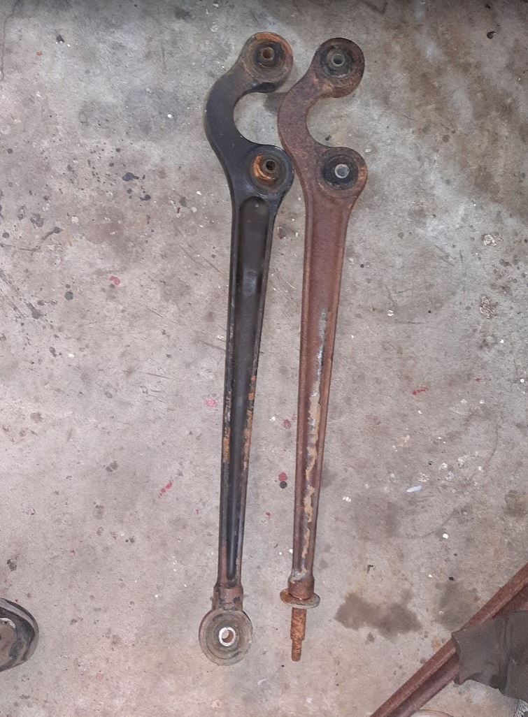

Er einhver sem veit úr hvers konar bíl þessar stífur eru? Áttu að vera LC80 en slíkar eru bognar ekki beinar eins og þessar.
Heildarlengd eru um 100 cm og það eru 19 cm á milli fóðringa við hásingu.

Postfrá aae » 28.mar 2022, 15:11
Það er komin niðurstaða í þetta. Þetta er stífa úr stuttum 70 cruiser sem búið var að sjóða hólk á endan á.
