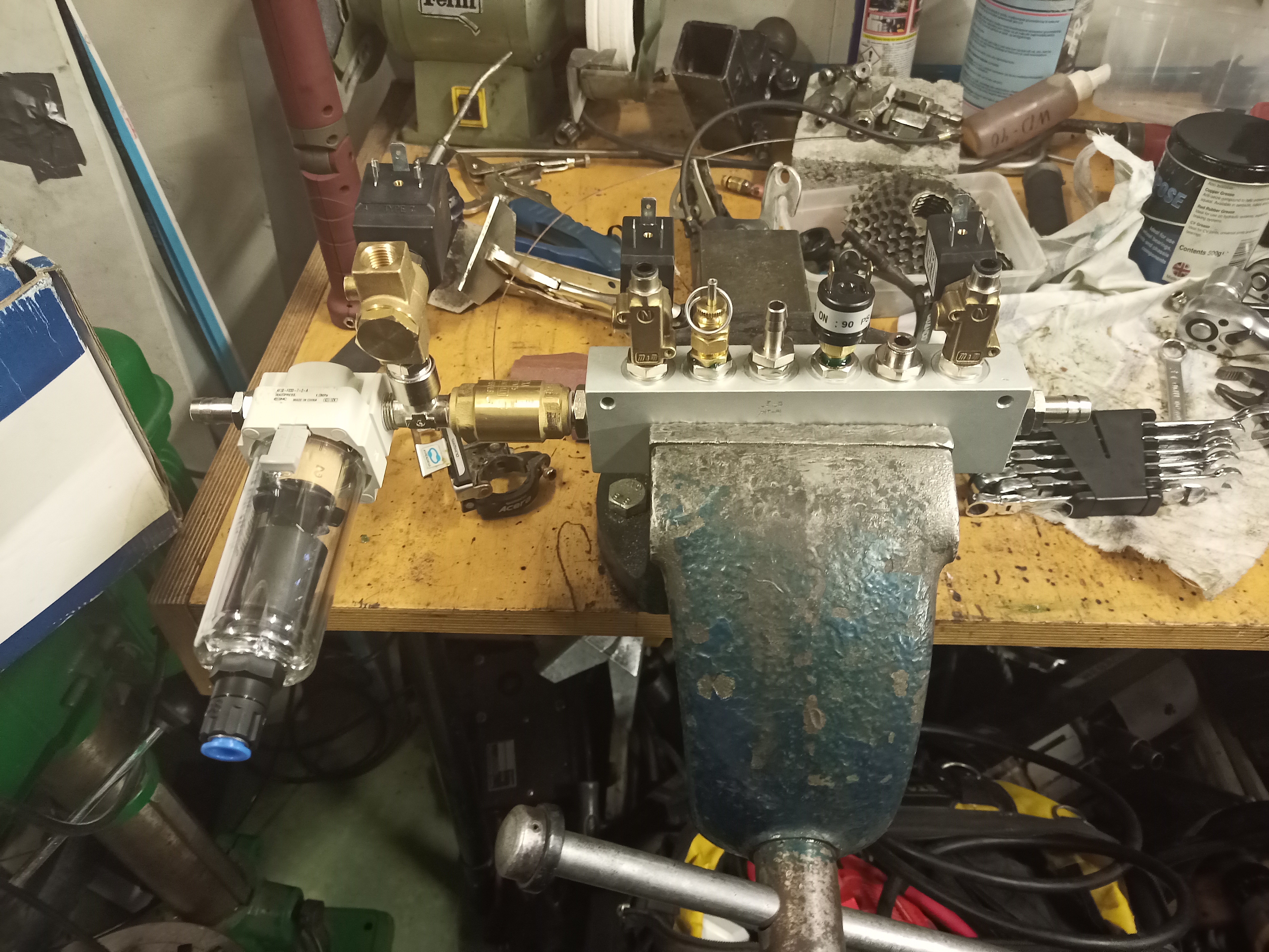

Ég hef vanalega pressostatið á deilinum fyrir loftið fram í húddi, en ég nota reyndar ekki svona hefðbundin pressostat með aflestun, heldur er ég bara með venjuleg lítil pressostat sem stýra segulrofa fyrir dælu, og svo NO segulloka fyrir einstefnuloka fyrir aflestun.
svo er ég með yfirþrýstingsloka á sama deili fyrir kerfið.
Þetta lítur c.a. svona út hjá mér.
Rakaglas - Aflestun - Einstefnuloki - Deilir( Loftlás - öryggisventill - úttak gúmmíslanga í húddi - pressostat - úttak kút - loftlás - úttak úrhleypikerfi)

ulfr wrote:Ég hef vanalega pressostatið á deilinum fyrir loftið fram í húddi, en ég nota reyndar ekki svona hefðbundin pressostat með aflestun, heldur er ég bara með venjuleg lítil pressostat sem stýra segulrofa fyrir dælu, og svo NO segulloka fyrir einstefnuloka fyrir aflestun.
Sniðug uppsetning, og þetta gefur manni möguleika.
Með þessu er hægt að "splitta pressustatinu upp" og hafa dæluna aftur á palli með lítið pressustat og NO segulloka. Síðan færu mjóar leiðslur úr pressustatinu, önnur fram í húdd þar sem segullokinn væri og hin í rofa í mælaborðinu.

Hvar fekstu íhlutina í þetta system litur nokkuð vel út
