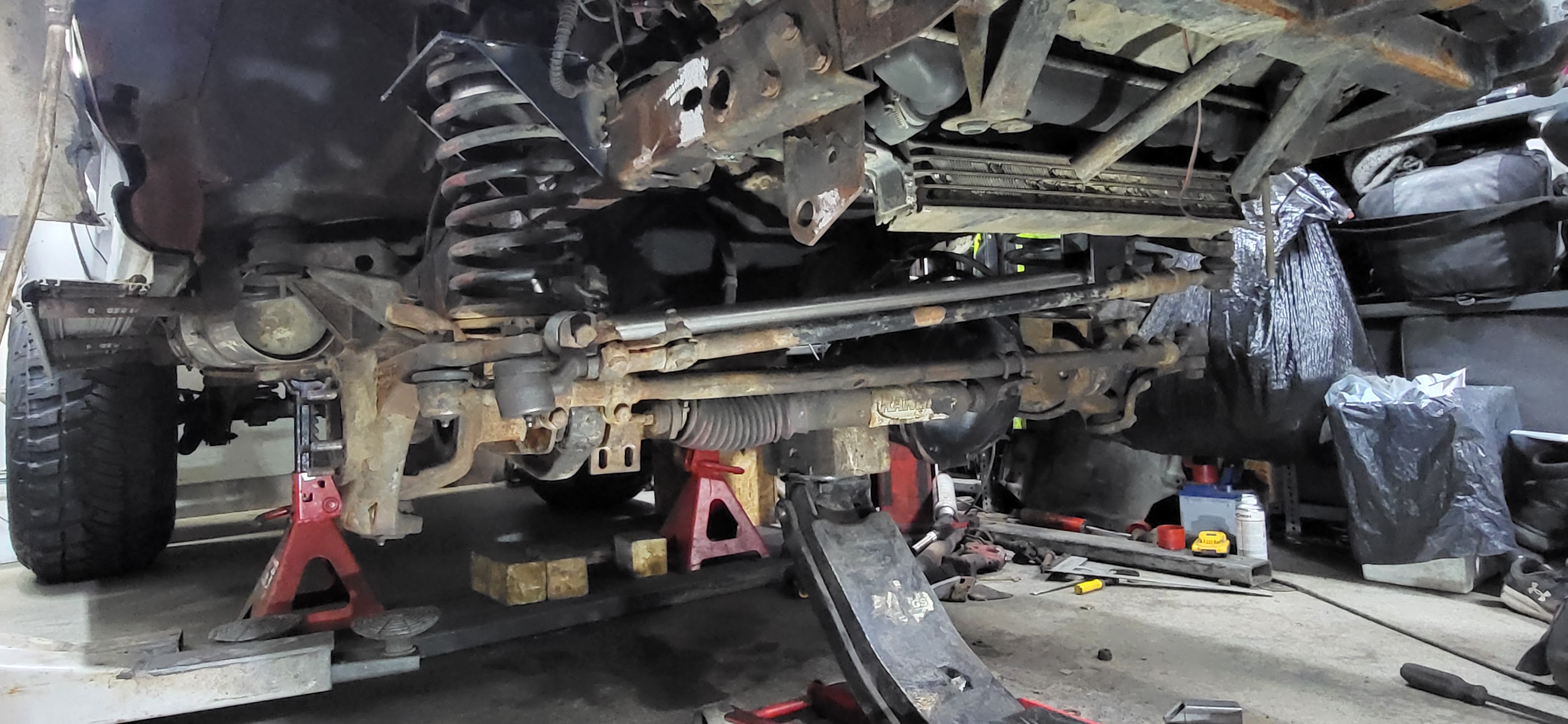

Ég stefni nú ekki á að fara í einhverjar ofur breytingar með þessu, vill fyrst og fremst að bíllinn verði betri í stýrinu.
Framhásingin mætti fara circa 5 cm framar enn núverandi stell.
Þá ættu 44" að fljúga undir.

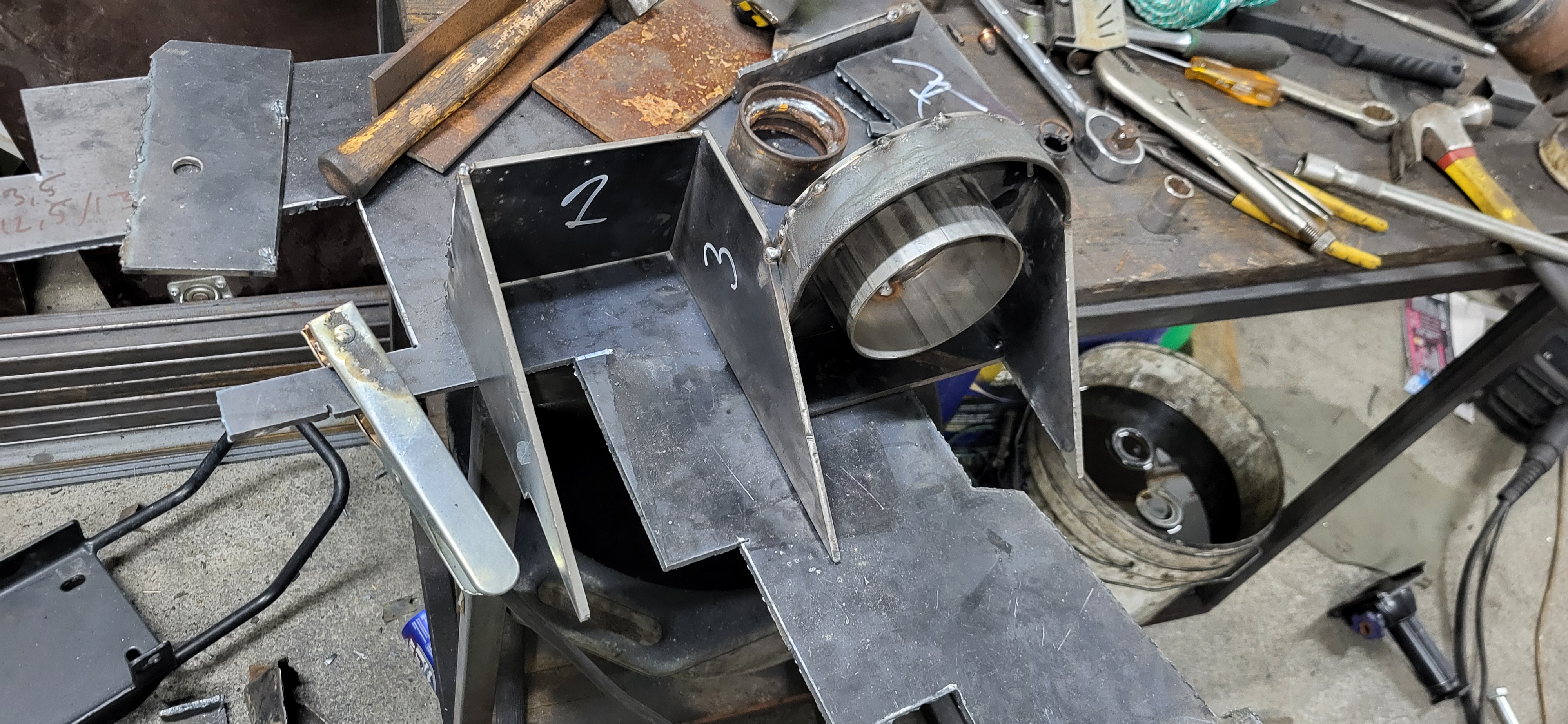

Sést hér að það er engin þörf á að færa hásinguna mikið framar.
1997 Musso 2.9TDI 42"
2001 Nissan Patrol 35"
- Innlegg: 2722
- Skráður: 29.mar 2012, 08:39
- Bíltegund: Toyota Tacoma
Re: Hásing í stað IFS upplýsingar/pælingar
Axel Jóhann wrote:Sést hér að það er engin þörf á að færa hásinguna mikið framar.
Alltaf betra að færa hásinguna framar heldur en að skera úr hvalbaknum.

Er ekki eina vitið að uppfæra svona þráð með niðurstöðum?

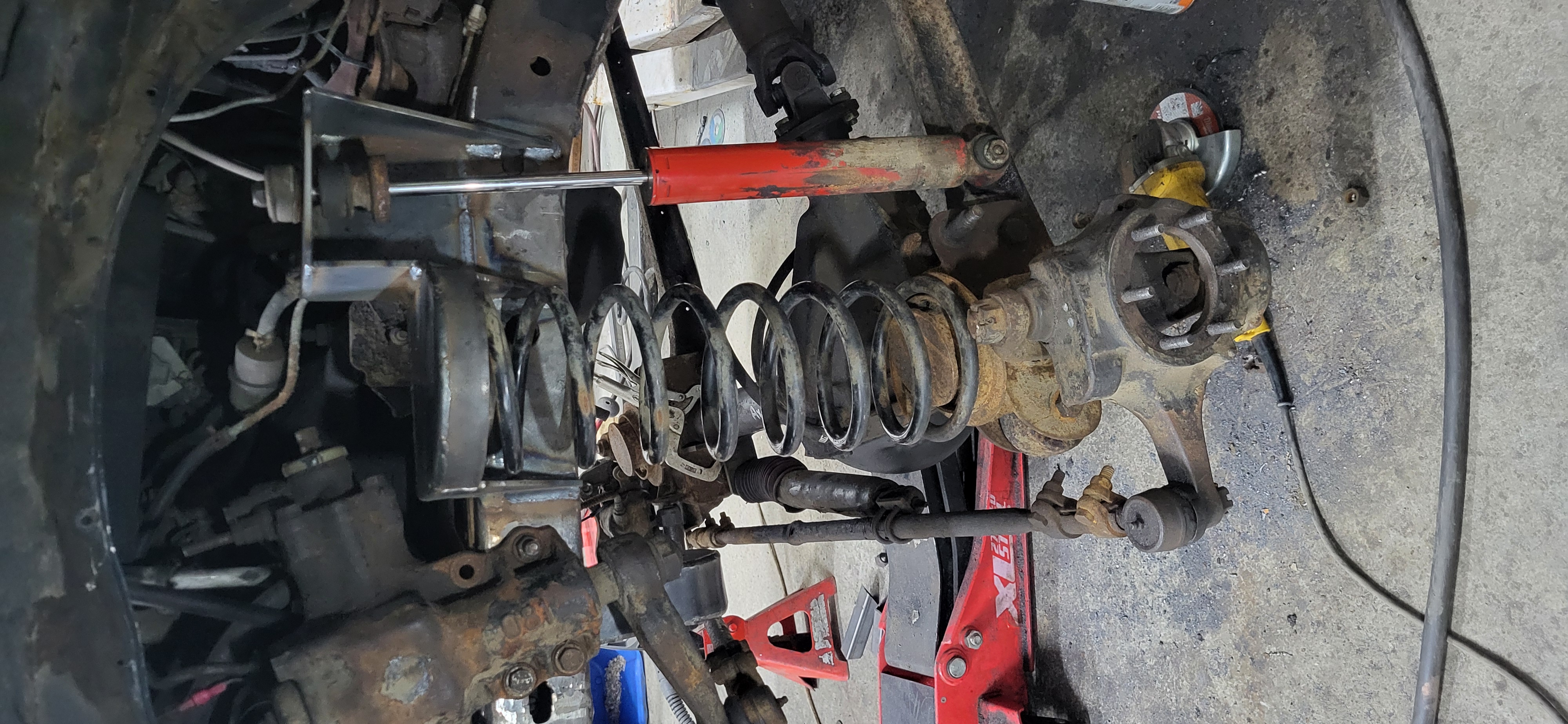

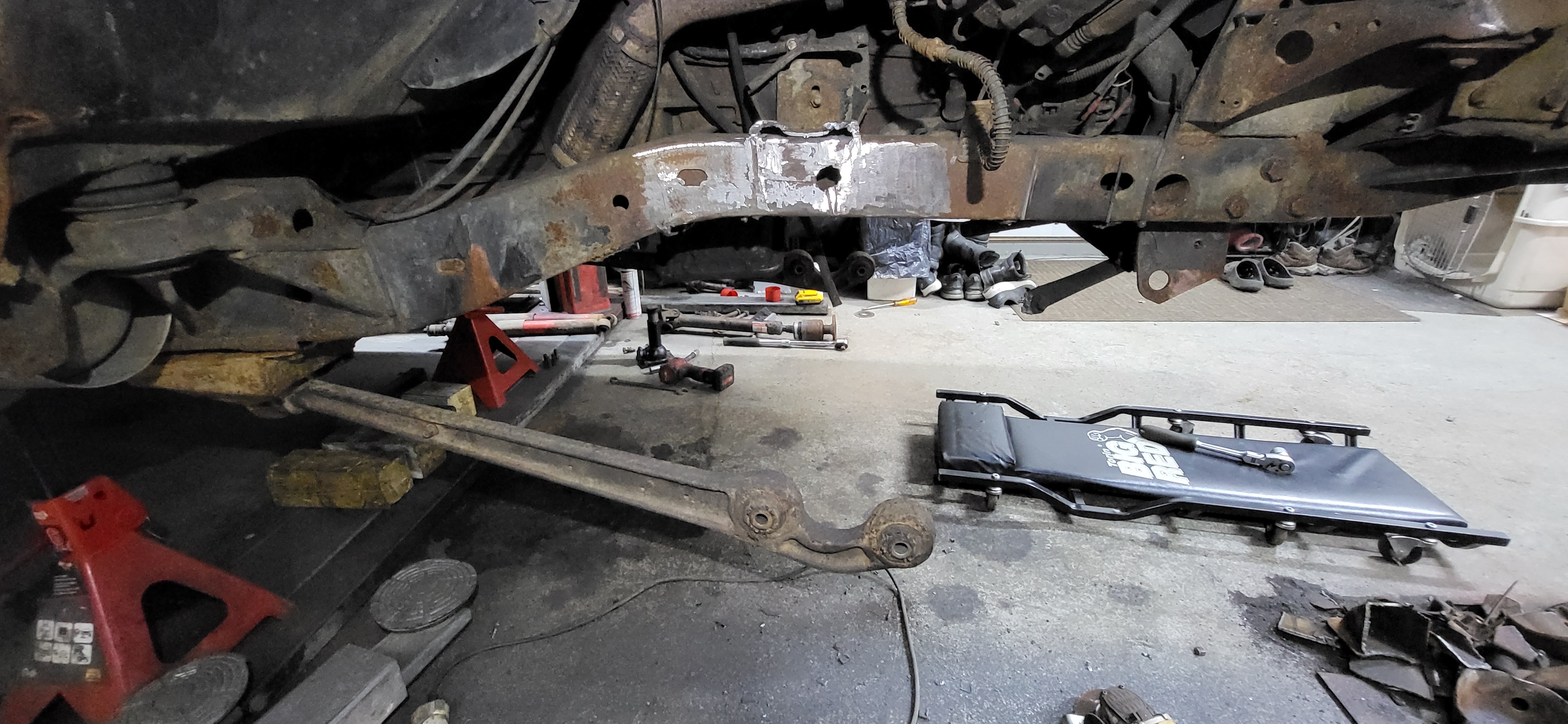

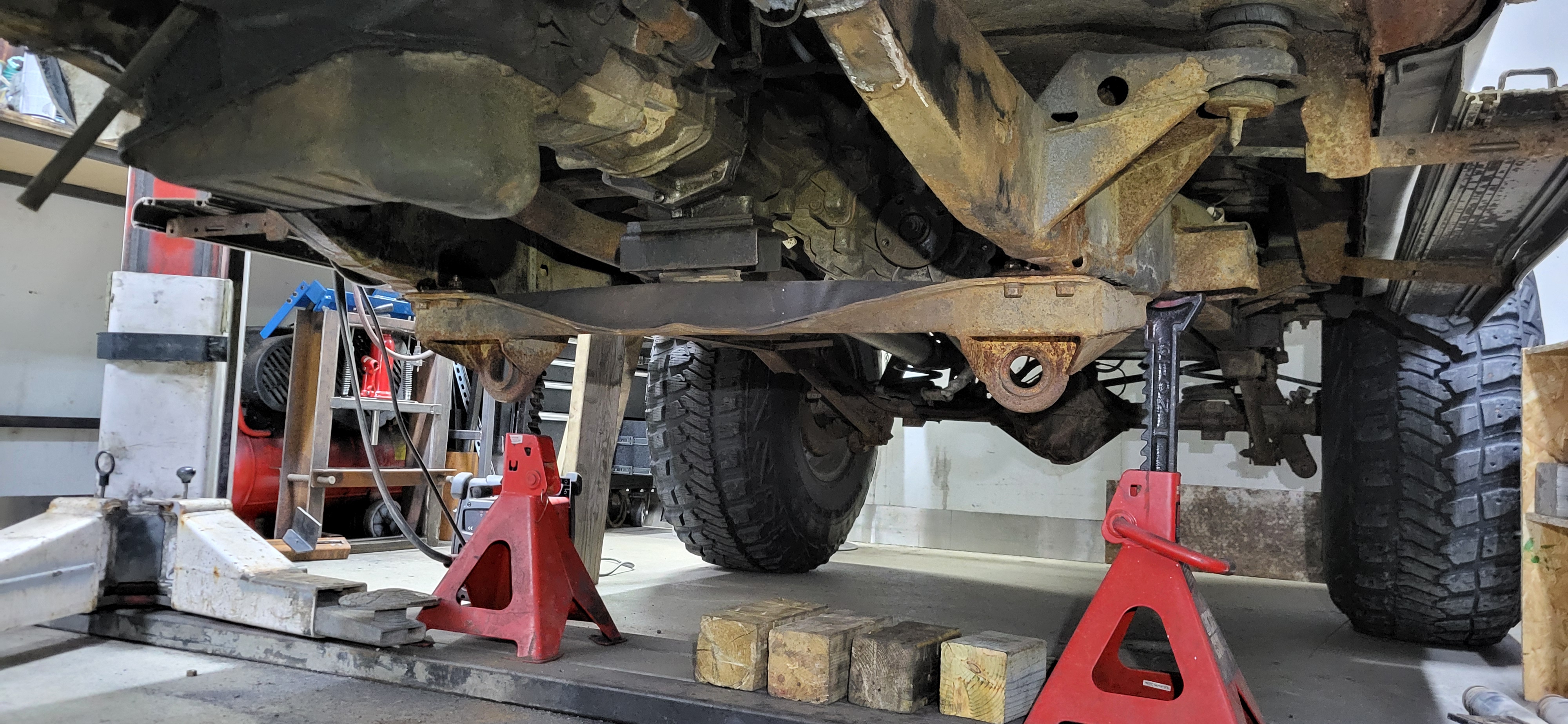

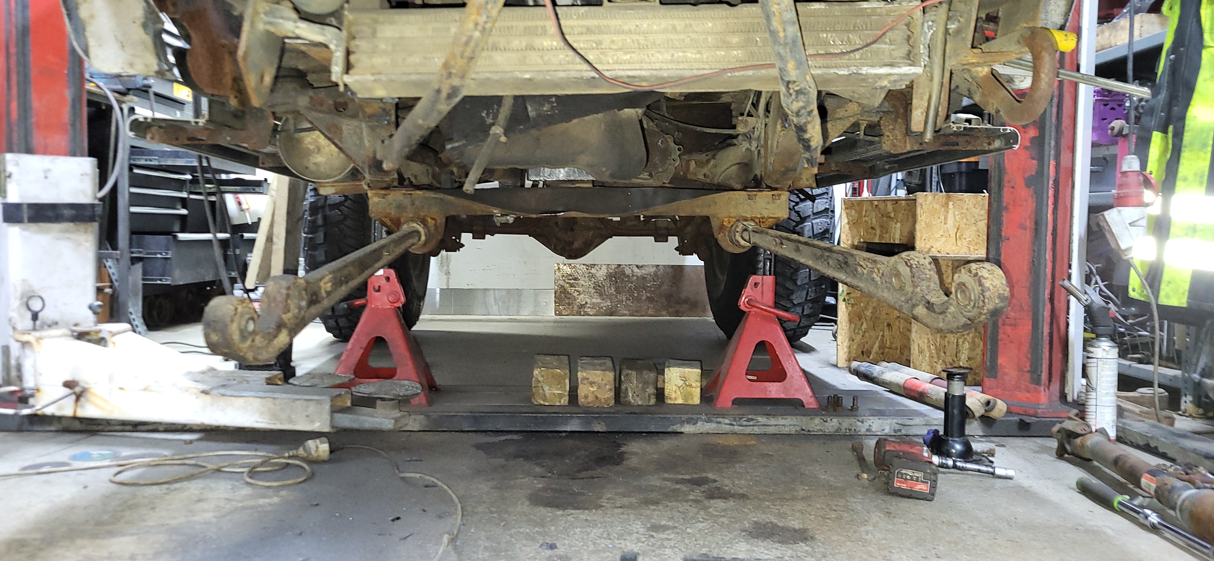

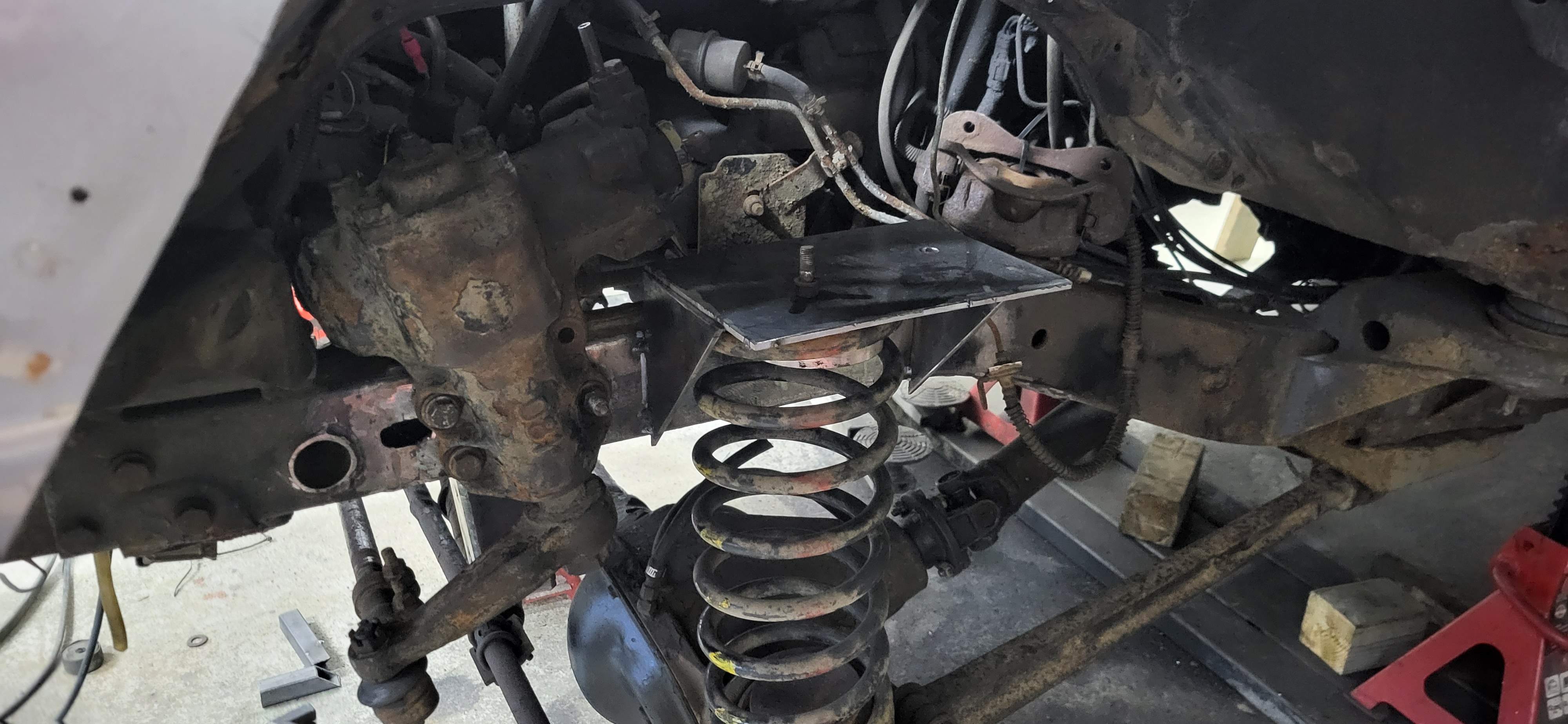

Ég semsagt lét vaða í það að setja undir bílinn framhásingu og þvílíkt sem hann varð betri að öllu leyti.
Hann fjaðrar vel núna
Mýkri
Betri í stýri
Sterkara drif
Engin hætta á að stýrið puttabrjóti mann
Auðveldara að eiga við gorma/hæð
Uppskrift
Dana44 (vinstri kúla, undan wagoneer t.d, ofl)
Basic chevrolet bremsur
Pajero afturstífur(1995-2000) árgerð
Patrol stíll á efri gormaskál og demparafestingu
Patrol stýrismaskína(er líklega með úr Y60) enn þær eru með sama boltapattern, y61 er bara aðeins stærri um sig
Koni demparar(Aflvélar )
Land rover gormar(til í allskonar stífleikum hjá bsa á góðu verði)
Mýkri
Betri í stýri
Sterkara drif
Uppskrift

Þetta er flott uppskrift! Ég sé fyrir mér bílahönnuði Musso og Pajero hlaupa æpandi í burtu ef þeir heyrðu um AFTURSTÍFU AÐ FRAMAN!
En að öllu gríni slepptu þá virðist ansi mikið vit í að fara í hásingu ef dekkin eru komin yfir 40 tommur. Sjálfur er ég á Tacomu á 40 tommum og VEIT að ég gæti þurft að hjólastilla allavega annað hvert ár. Hins vegar er fjöðrunin það góð og framköggullinn það sterkur að ég tek því. Fyrir utan það að jeppaveiki er eitthvað sem er bara gömul martröð, enda tannstangarstýrið eins og gegnumgangandi stýristjakkur á millibilsstöng.
Þetta er glæsilegt og er eitthvað sem ég er alvarlega að hugsa um að fara í. Ertu nokkuð með teikningar af stífuvösum bæði á hásingunni og svo á grindinni?
En svo er ég líka svoldið sammála Jóni, það er ágætt að hafa klafana upp á fjöðrun og almennan akstur. Reyndar er svoldið pirrandi að skipta um efri spindilkúlur á hverju ári og að neðan annað hvert ár.

Í raun ekki, eg var heppinn að fá þessa hásingu og gírkassa bita undan öðrum musso sem var búið að smíða þetta undir, enn eg myndi breyta þessu aðeins ef ef væri að gera frá grunni, mér finnst best að máta bara og aðlaga að hvað hentar með þeim hlutum sem þú ætlar að nota.
Bara vera duglegur að gera pappamót og máta og prufa mismunandi útfærslur
