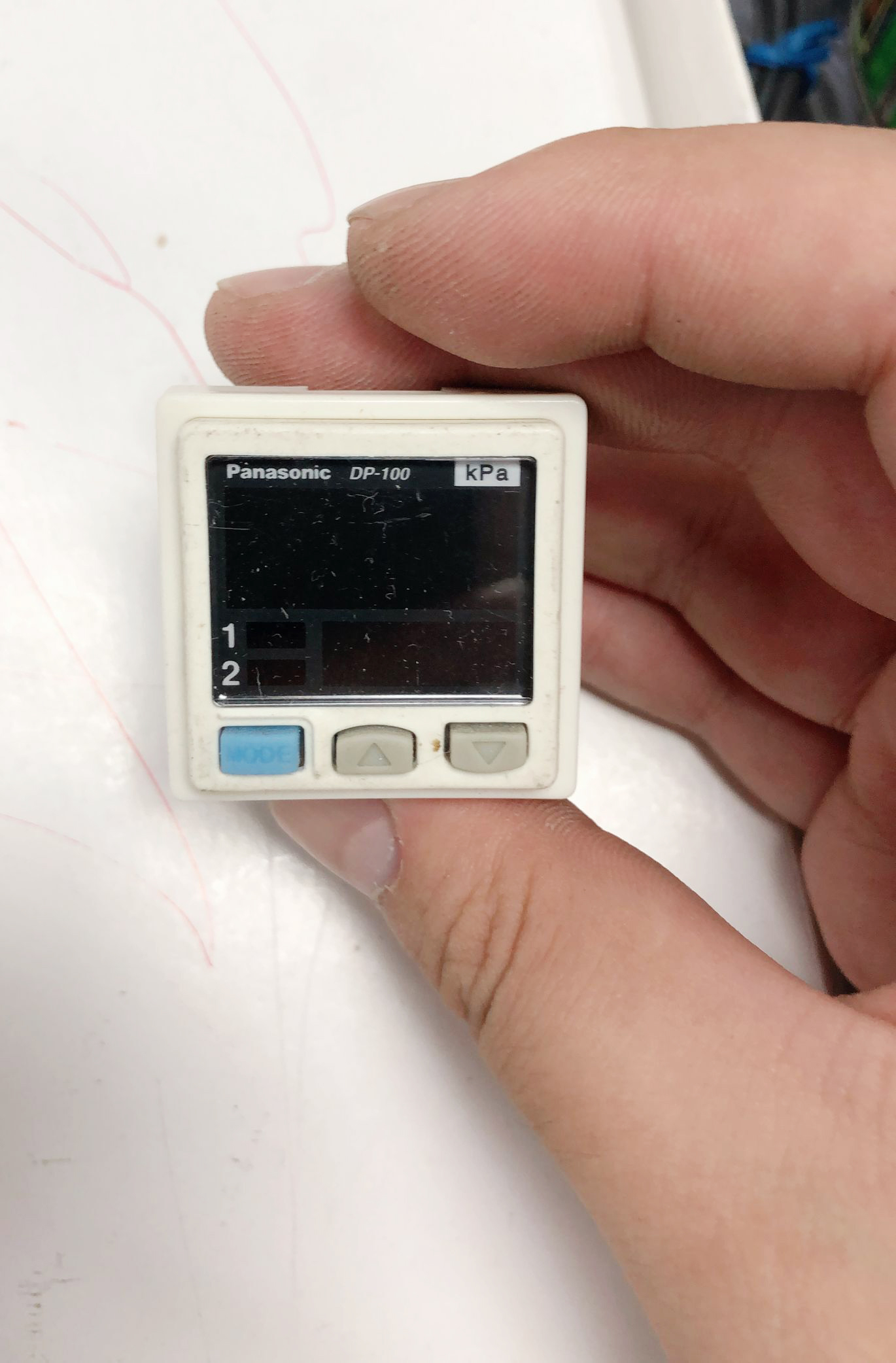

Nú er ég að spá.
Það eru margir að nota þessa Panasonic mæla til að mæla þrýsting í úrhleypibúnaði.
En er hægt að nota þessa kubba til að STJÓRNA loftþrýstingi í kistunum?
Einhversstaðar minnir mig að ég hafi séð það en er það rugl í mér?
Panasonic mælar

Mig rámar í að það hafi ekki gengið í bíla útaf þvì þeir gefa bara 10mA sem er ekki nóg.

Re: Panasonic mælar
10mA....það er þá bara stýristraumur.
Þetta lítur svipað út og þrýstimælar/stýringar sem ég hef notað frá AutomationDirect, reyndar aðallega fyrir undirþrýsting.
Læt svona græju stýra solid state relay, keyri stýringuna á 24VDC.
Frekar billegir miðað við svona iðnaðar dót.
Myndi samt eiginlega ekki nenna þessu í bíl til að breyta um þrýsting, alltaf svolítið pot að stilla inn nýjan þrýsting.
Það þarf eiginlega að geta sett setpoint með stilliviðnámi og svo láta reglinn um rest. Það eru til reglar sem geta það, en það þarf alltaf skynjara sem henta sviðinu og svo lokabúnað.
