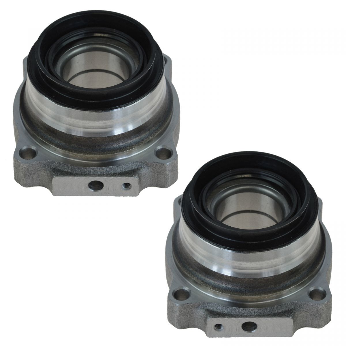

Ég get kanski ekki svarað spurningunni alveg nákvæmlega. En það er allavega því miður mjög lítið um að þetta sé eitthvað eins á milli bíla. Hilux, Tacoma, LandCruiser 90/120/150 eru allir með semifloat afturhásingar. Það er lítið um að legurnar séu eins og lítið um að breiddin sé eins. Mesta furða þá virðast almennt vera burðarmeiri afturhjólalegur í t.d. LandCruiser 120/150 heldur en í Hilux af sömu árgerð. Afturhjólalegur í Hilux árgerðum 2005-2009 voru heldur litlar og urðu til vandræða í breyttum bílum. Eftir facelift 2009-2015 komu stærri legur en þær voru samt ekki jafn burðarmikklar og legurnar í LandCruiser 120.
LandCruiser 80 og 100 eru síðan fulll float og með öflugar legur, en það voru til útgáfur með semi float. Það auðvelt að sjá þetta á hásingunni.
LandCruiser 70 lengri/stærri eru full float

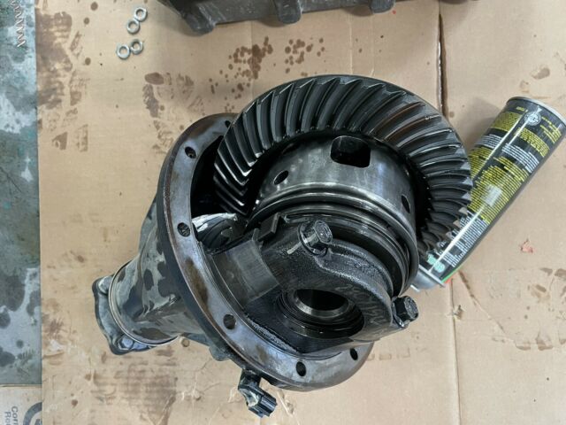

Ég held að ég sé búinn að finna AUÐVELDUSTU uppfærsluna.
Árið 2016 kom Tacoma með sverari hásingu að aftan, 35mm 32 rillu öxla og rafmagnslæsingu.
Einhvernvegin held ég að ABS kerfið muni tala við þessa hásingu vandræðalaust,og sporvíddin er sú sama.

Læsingin er eitthvað öðruvísi, komin inn í köggulin, svipað og Eaton læsingarnar.
Svo er East Coast gear supply komin með svona köggla á 900$ ef maður sendir þeim annan köggul.

Það eru sömu legur í tacoma 2005 og 2017 þannig að þrátt fyrir stærri köggul eru sömu legurnar úti við hjól
