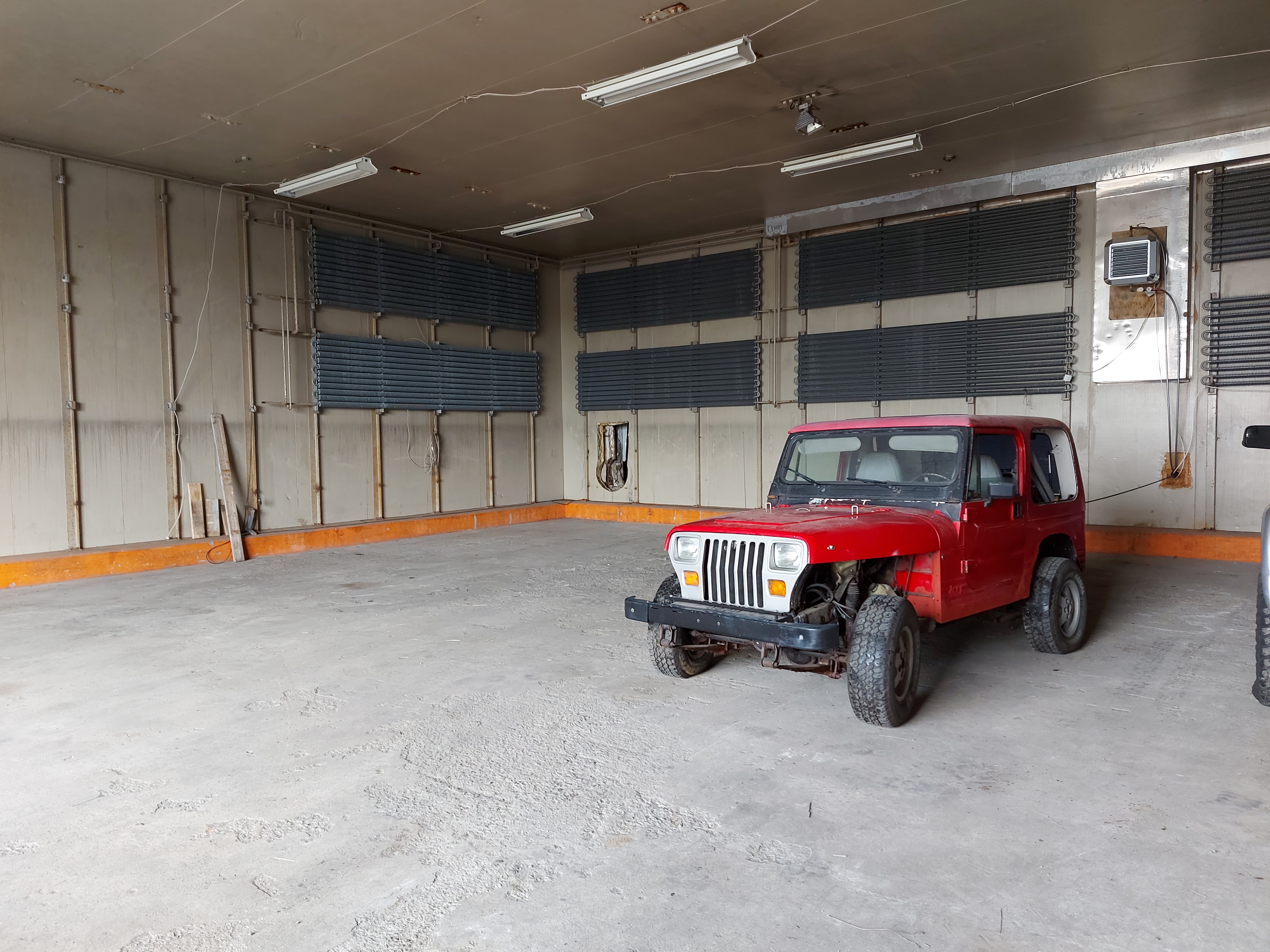

Sma pæling dóttir mín 14 ára var að versla sér gamlan Wrangler 4.0 HO og ætlar að hafa hann sem daily driver hugsanlega 40" dekk og skiljanlega er budgetið ekki mikið en ég fór að velta fyrir mér að diesel væða hann og er að velta fyrir mer hugmyndum svo allar hugmyndir eru vel þegnar

Held að þetta sé minn gamli væri gaman að vita hvernig þessi samsuða virkar
