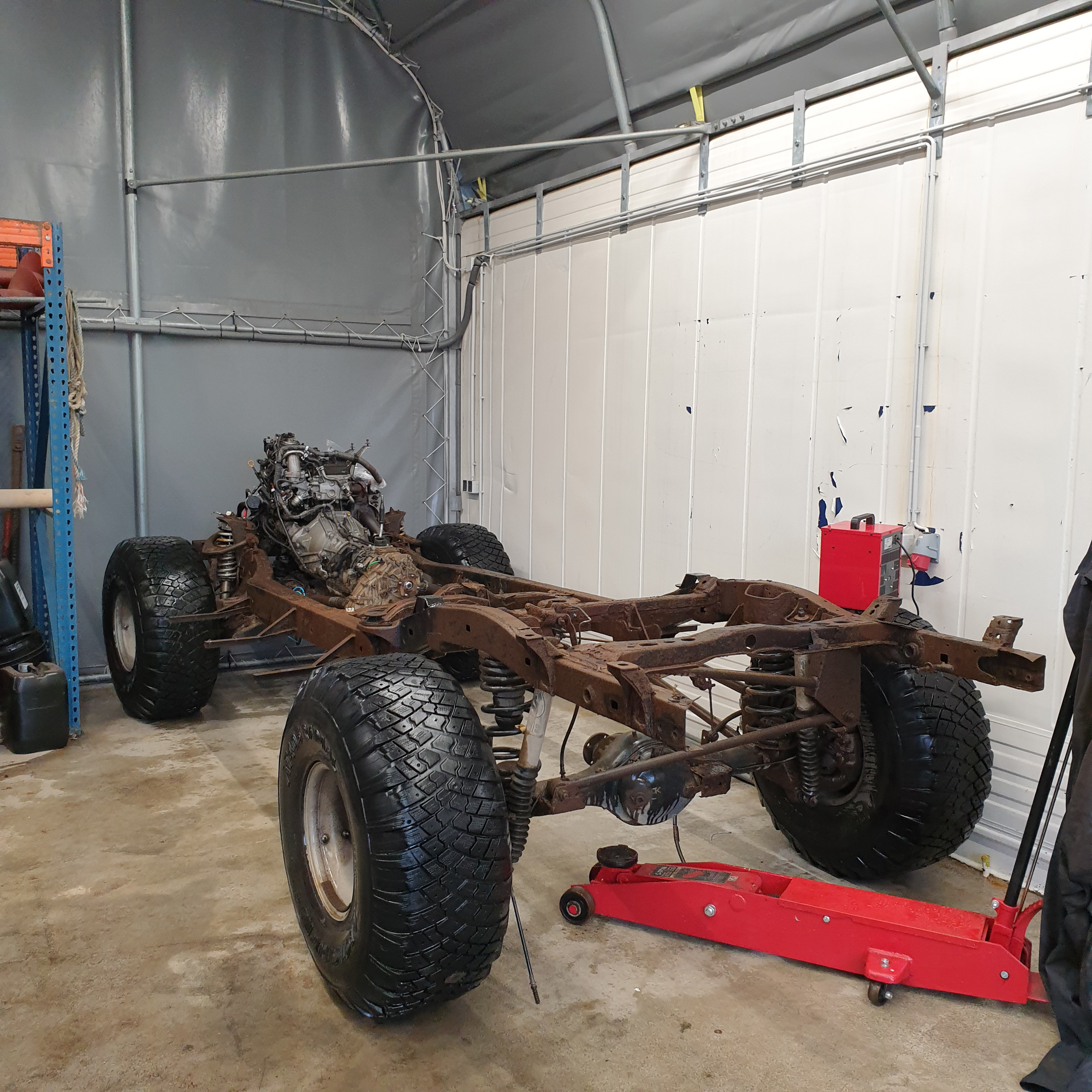

Fyrstu 3 kvöldin í að rífa
Kominn inn og númerin komin í innlögn.
Pallurinn og pallhús komið af
Næst er það frammendin
Húdd, grind, stuðari og brettakantar farnir af
Næsta kvöld var frekar stutt en snorkel, bretti og hurðar komið af.
Maður reynir að halda smá skipulag þar sem bíllin á nú að fara saman aftur.
og svo var ágætis kvöld í gær. Mest allt komið innan úr bílnum fyrir utan mælaborð og loftklæðningu.
Búið að tína slatta úr vélarsalnum og tæma flesta vökva. Loftdælur, lofthreinari, vatnskassi, air-con kælir, olíukælir, geymir, aukarafkerfi o.fl komið úr
Slatti af dóti á leiðinni í geymslu. Fini dælan er búin að vera í notkun í 15-16 ár og búin að vera í húddinu á þessum bíl í 13 ár. Aldrei, ALDREI klikkað!
Gólfið bílastjóramegin. Þarna er ekkert komið í gegn ennþá en tilgangurinn er að koma í vegfyrir að það gerist. Báðir innri sílsarnir eru hinsvegar skemmdir... á eftir að skoða hveru mikið.

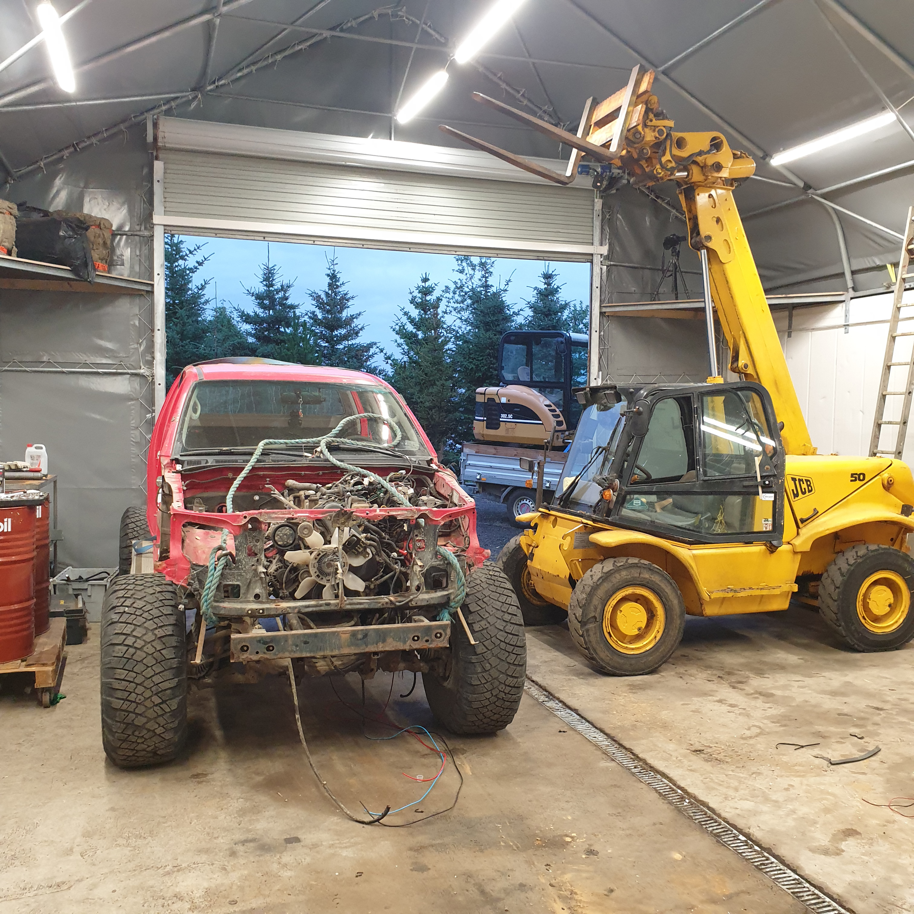

Jæja það voru nú engin stór afrek í gærkvöldi. Ég var aðalega að ganga úr skugga um að allt væri aftengt milli grindar og body. Þetta er nokkuð tímafrekt, elta/aftengja allar víra, bremsulagnir, handbremsu, eldsneytisleiðslur, klára tæma allskonar vökva. Bodyið er núna laust, allir bodyboltar komnir úr þannig að næsta vinnukvöld verður að hífa bodyið af.
búinn að hreinsa allt sem ég held að verði mögulega fyrir í vélarsalnum
Ekki mikið sem kom af bílnum þetta kvöld enda var þetta aðalega að eltast við víra og lagnir og losa allt vandlega án þess að skemma.

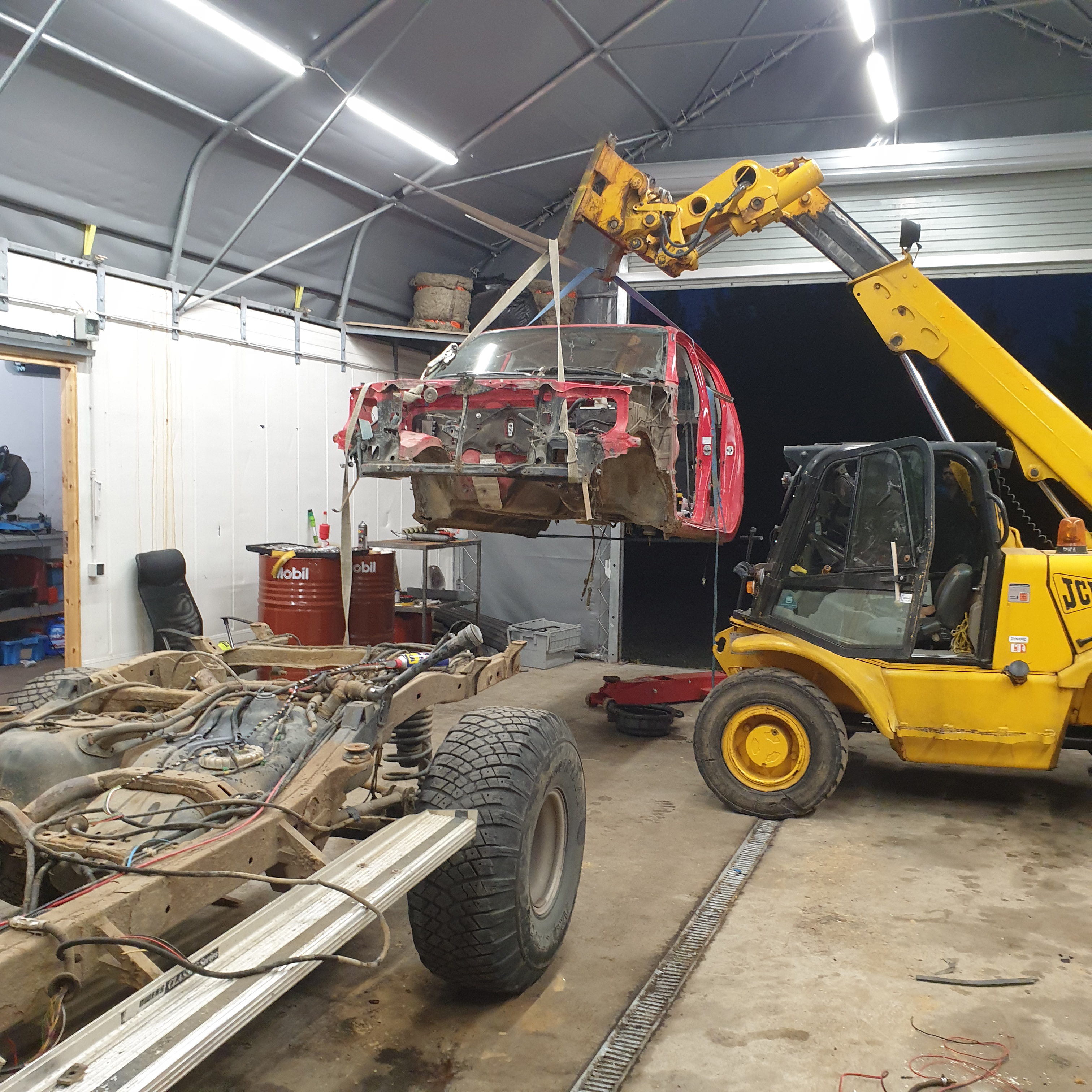

Jæja, það gekk vel í gærkvöldi. Bodyið komið af, mjög ánægður að allt kom heilt í sundur, engir slitnir boltar eða sárafáir allavega og allt heillt svona fyrir utan riðskemmdir náttúrulega. Nú þegar þessi áfangi er búinn þá tekur við að raða body, palli, pallhúsi og bodyhlutum þar sem þeir verða í geymslu á meðan ég er að vinna í grindinni.
verið að stilla upp
Allt á uppleið, planið var að geta lyft bodyinu upp, dregið grindina undan og slakað bodyinu síðan beint niður aftur.
Allt gekk upp og engar óvæntar uppákomur. Ég þurfti að vísu tvær tilraunir því að í fyrri tilrauninni lyftist afturendinn fyrst upp og þá lagðist eldveggurinn utan í vélina. Það reyndist þá auðeldara að láta frammendan lyftast aðeins upp á undan.

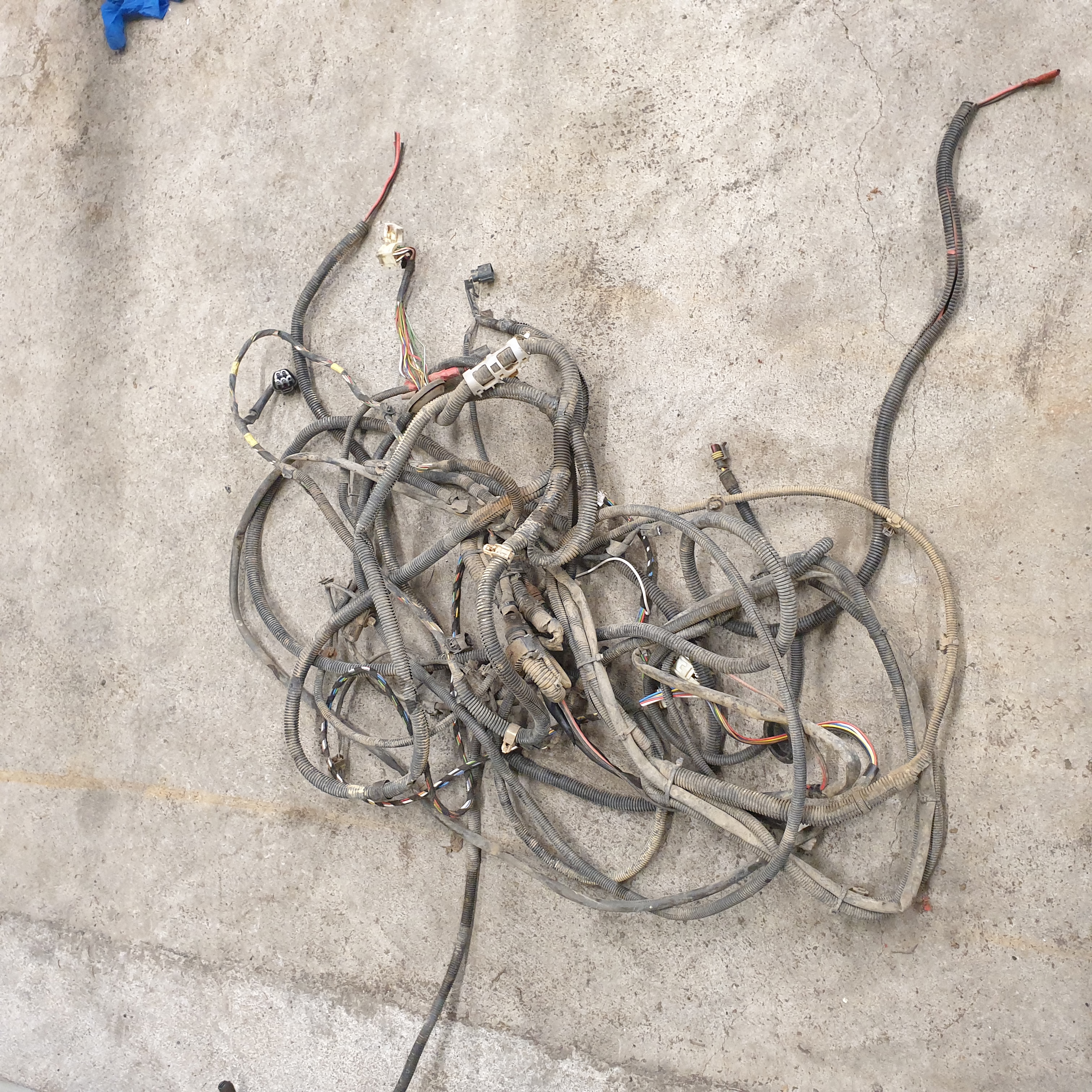

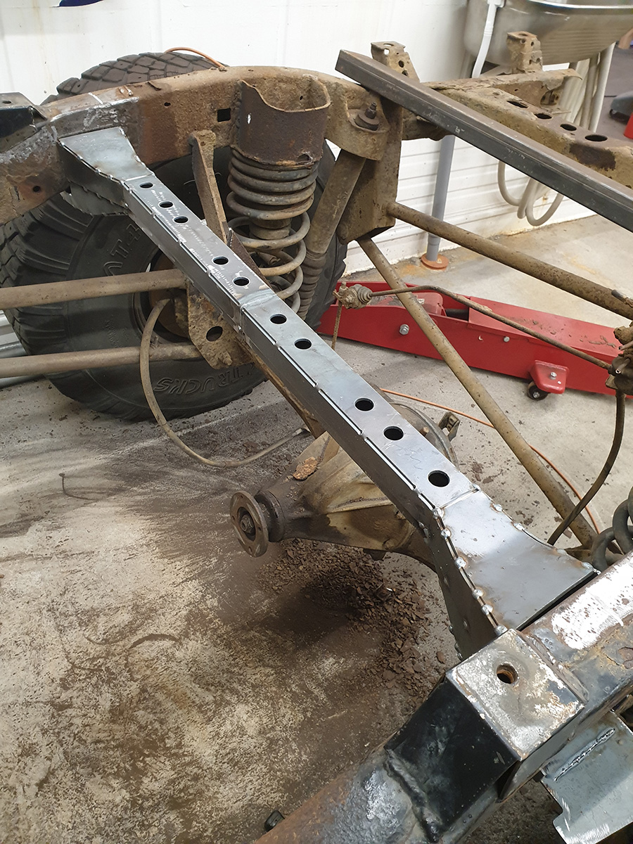

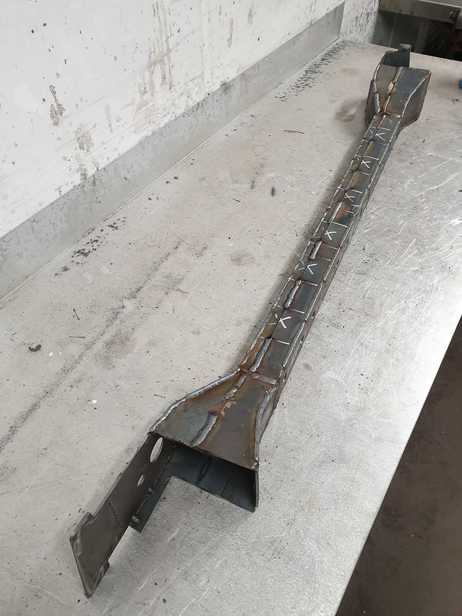

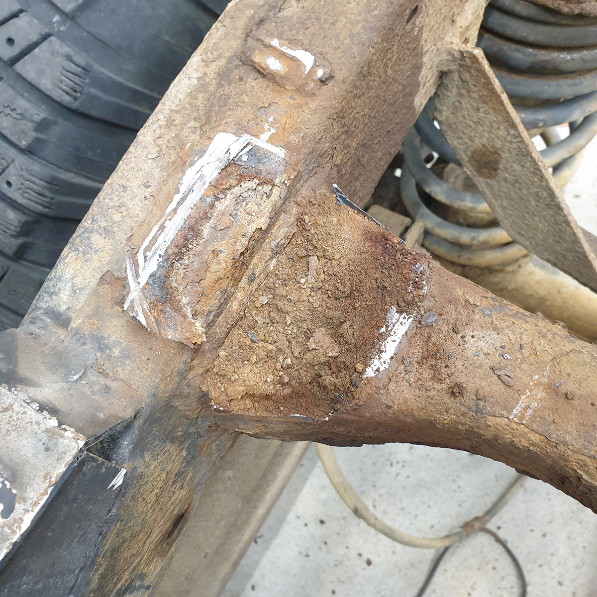

Jæja, enn eitt vinnukvöldið. Nú er ég byrjaður að tína úr grindinni.
Víralúm fyrir aftan vél komið úr, báðir tankar, drifskapt, púst o.fl
Þetta er þverbitinn sem er ónýtur. Þetta er áberandi verst farni hlutinn af grindinni. Þessi þverbiti er beint fyrir ofan afturhásingu og hengir upp báða tanka og drifskapt
Víralúmið sem er fyrir afturljós, báða tanka, pallhús og dráttarbeisli.
Tankar o.fl sem kom undan

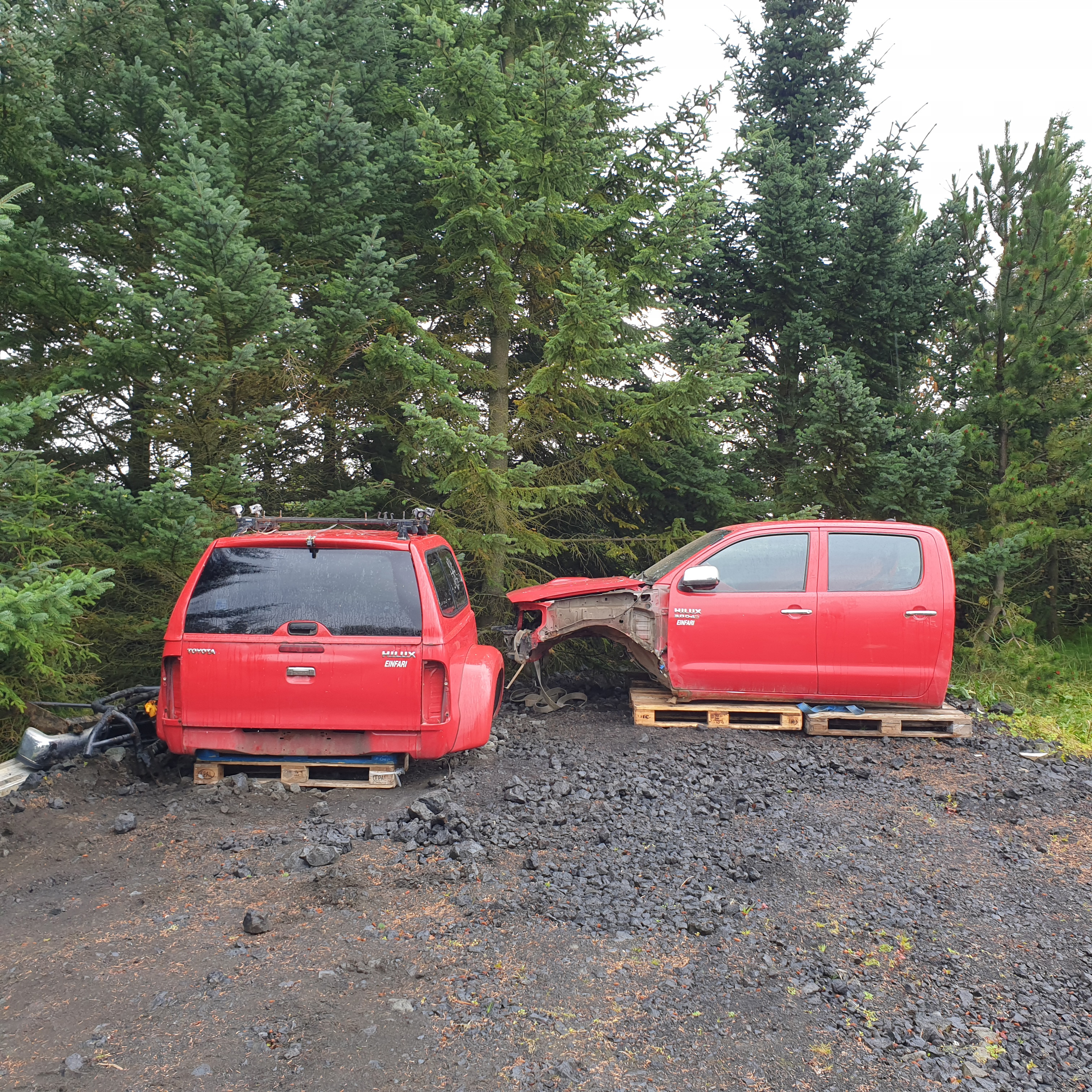

Postfrá Óskar - Einfari » 07.sep 2020, 09:46
Það var nú svosem ekki mikið unnið þannig séð í grindinni um helgina. Helgin var aðalega notuð í frágang, tiltekt og þrífa. En þetta er hluti af öllu ferlinu líka. Ég er gestur í þessari vélageymslu sem ég fæ að nota þannig að maður þarf að reyna að leggja ekki allt undir sig....... jú og eftirlitið kom aðeins í heimsókn ;)
Eftirlitið komið. Heiðdís og Þráinn að skoða hvernig bíllin er að breytast aftur í mold
Mér var vinnsamlegast bent á að "Hey! þarna eiga sætin okkar að vera"
"Sjáðu þarna er gormur" sagði Þráinn þegar hann benti á spiral á bremsurörinu
Boddí á leiðinni út þar sem það verður í geymslu með pallinum og pallhúsinu.
Allt komið út, hrðar og húdd komið á boddíið. Síðan nota ég pallinn og boddíið til að geyma aðra hluti á meðan ég er að vinna í grindinni. Næ að taka sem minnst pláss svona.
Grindin fékk aðeins að sjá dagsljós og laus drulla þrifin. Þá gat ég notað tækifærið í leiðinni og þrifið gólfið
Grindin kominn inn í horn þar sem ég fæ að geyma hana. Núna er ég að fara að smíða palla (dollí) undir hjólin svo ég geti auðveldlega dregið grindina framm þegar ég er að vinna

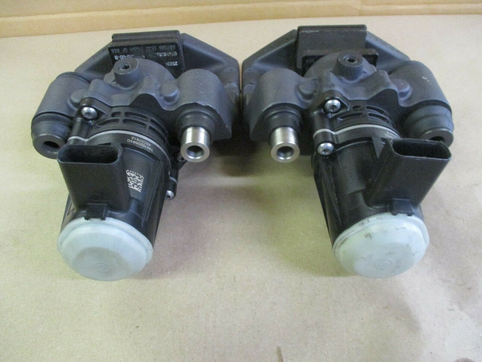

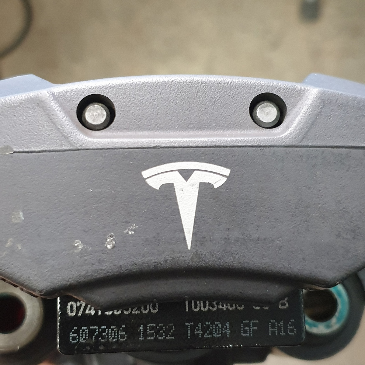

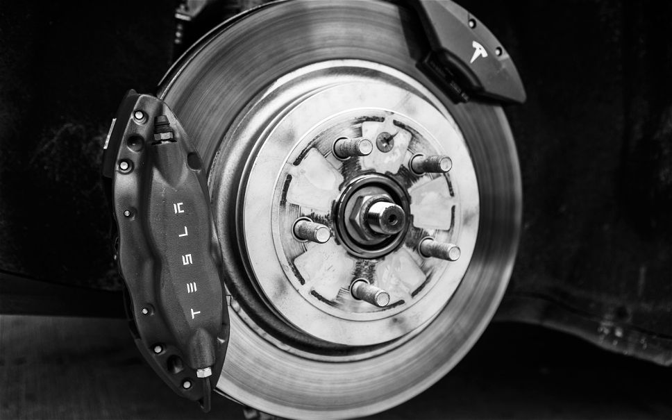

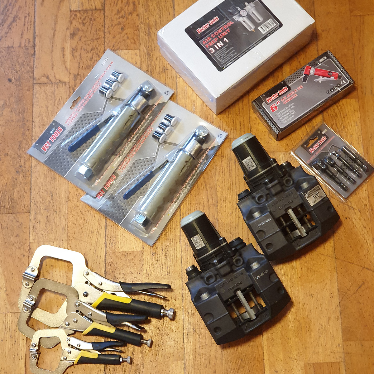

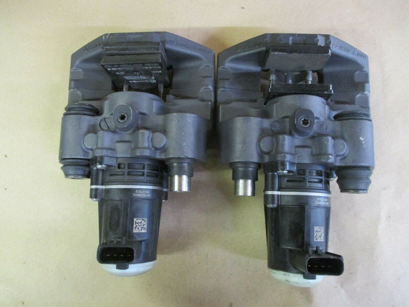

Ég er búinn að vera með subaru bremsudælur undanfarin ár og ég þoli þær ekki. Uppgerðar svona dælur endast stutt, annaðhvort festast eða byrja að leka. Búið að kosta óþolandi marga diska og klossa sem eyðileggjast samhliða þeim. Handbremsan gerir ekkert nema komast í gegnum skoðun. Barkarnir eru eilífðarvesen og þarf að laga 1-2 á ári eða allavega fyrir skoðun.
Þannig að núna er búið að panta Tesla rafmagnsbremsu. EPB eða electric parking brake og er planið að setja svoleiðis í millikassan. Ég pantaði þetta um helgina og á von á bremsunum eftir 2-3 vikur.
s-l1600 (1).jpg (219.83 KiB) Viewed 57490 times
Innlegg: 2732
Skráður: 29.mar 2012, 08:39
Bíltegund: Toyota Tacoma
Re: Einfari fær uppgerð
Postfrá jongud » 16.sep 2020, 13:08
Óskar - Einfari wrote:Ég er búinn að vera með subaru bremsudælur undanfarin ár og ég þoli þær ekki. Uppgerðar svona dælur endast stutt, annaðhvort festast eða byrja að leka. Búið að kosta óþolandi marga diska og klossa sem eyðileggjast samhliða þeim. Handbremsan gerir ekkert nema komast í gegnum skoðun. Barkarnir eru eilífðarvesen og þarf að laga 1-2 á ári eða allavega fyrir skoðun.
Hvernig er þessari bremsu stjórnað? Þarf ekki eitthvað sérstakt stýribox?
Óskar - Einfari
Innlegg: 690
Skráður: 01.feb 2010, 08:29
Bíltegund: Toyota
Postfrá Óskar - Einfari » 16.sep 2020, 13:34
Það er hægt að fá nokkrar útgáfur af stýriboxum frá Pantera Electronics. En þetta er nú bara 12v DC mótor þannig að ég ætla að skoða aðeins hvernig þetta virkar áður en ég panta stýringu. Ég veit að þetta hefur verið sett í með bara straum á mótorinn. Mótorinn þarf síðan ekki constant straum til að bremsan virki. Þegar bremsan er komin á þá má rjúfa straum í mótorinn.

Teslan er með sér dælu fyrir handbremsuna sem er mikið nettari í það að mixa á millikassann eins og Óskar ætlar að gera.
Ég er líka búinn að prófa svona Subaru mix á Patrol hásingu og get alveg tekið undir að það er mjöööög margt betra en svoleiðis handbremsa...

Það þykir mér skrítið þetta með subaru handbremsuna, nú dugir hún vel til að læsa FRAMHJÓLUM á ferð á þeim bílum sem hún kemur, það þekki ég vel eigandi slíka bíla og hafandi prófað ýmislegt :)
En hvað um það, mér lýst vel á þetta með rafhandbremsuna, þar er ógnarkraftur og ekki víst að búnaðurinn verði til vandræða í frosti eins og oft vill verða með barkabremsur.
Varðandi stýringu þá segi ég einsog annar að það er auðvelt í VW Audi Skoda þar er bara tölva sem nemur ákveðinn amperfjölda og hættir þá að gefa á mótorinn, svo umpólar hún bara til að losa og þá er tímaliði, kannski 1 sek til að losa, þannig herðir handbremsan út í sig í hvert skipti sem hún er notuð.

Sævar Örn wrote:Það þykir mér skrítið þetta með subaru handbremsuna, nú dugir hún vel til að læsa FRAMHJÓLUM á ferð á þeim bílum sem hún kemur, það þekki ég vel eigandi slíka bíla og hafandi prófað ýmislegt :)
Enda bíllin sem hún kemur í ekki nema tonn á meðan Hiluxinn er 2.2 tonn og á sirka 70% stærri dekkjum :)

Mætti èg nokkuð forvitnast um kostnaðinn við tesla bremsuna? Þetta er áhugavert

íbbi wrote:Mætti èg nokkuð forvitnast um kostnaðinn við tesla bremsuna? Þetta er áhugavert
Par af notuðum svona dælum er að kosta í kringum 114 USD á Ebay. Það er slatti til af þessu þannig að mig grunar að þetta séu dælur sem er skilað inn til að fá "core charge" til baka. Þær eru síðan greynilega bara seldar sem notaðar. Heildarkostnaðurinn er enn sem komið er óskrifað blað.... svona eins og jeppar og jeppabreytingar eru yfirhöfuð :)

Jæja, kanski kominn tími á smá færslu. Það hafa svosem ekki stórir markverðir hlutir verið að gerast. Nokkur önnur verkefni hafa verið í gangi, sumt tengist þessu. Ég er kanski líka að reyna að drepa ykkur úr leiðindum með of mikið af færslum en hérna er smá samantekt á dundinu undanfarnar vikur.
Það kom sending með einhverju smá góssi. Tesla bremsurnar og eitthvað smá af verkfærum.
Mér finnst þetta skondin hugmynd. Þetta er ekki alveg fyrst á dagskrá að láta þessar bremsur passa en mig hlakkar doldið til að sjá hvernig þetta kemur út.
litli yfirmaðurinn að kenna pabba sínum á þrístijafnara

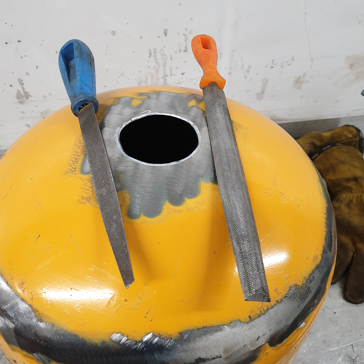

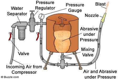

Þetta er nú ekki á leiðinni í bílinn. En ég ákvað að smíða mér sandblásturstæki og varð mér út um þennan 11kg gaskút í verkefnið. Ákvað að deila því með ykkur þar sem þetta er allt hluti af stóru myndinni.
Ég byrjaði á því að losa lokan af, fyllti hann af vatni og skildi hann eftir þannig þangað til ég fór næst að vinna í honum. Þá hreinsaði ég orginal festingar af og smíðað grindina. Fékk þessi hjól í Bausu og smíðaði öxla úr litlum rörbút og snitttein.
Komið gat fyrir áfyllingu. Þarna langaði mig alveg að eiga plasmagræjur... en með slípirokk, þjölum og þolinmæði var komið gat sem passaði fyrir 2" rör.
Kúturinn kominn saman svona í grófum dráttum. Næst var að finna loka, lagnir, fittings, rakaglas, þrístijafnara o.fl
Klárt fyrir prufu. Ég notaði hefðbundnua 1/2" kúluloka þar sem loftið kemur inn. Síðan notaði ég orginal gatið þar sem upprunalegi lokinn var (kúturinn snýr semsagt á hvolfi) þar voru 3/4" gengjur þannig að þar er 3/4" renniloki sem virðist eiga að henta betur í að stýra magninu af sandinum. Þrístijafnari, rakaglas og byssan kemur af Ebay.
Nokkuð sáttur við útkomuna. Ég fíniseraði smíðina aðeins, setti halla á handfangið og lokaði endum á profilnum. Næst er svo að splæsa kanski í smá lit á græjuna.
Ég byrjaði með Garnet 20/40 frá Gastec, þeir voru með besta verðið. Ég hef fengið nokkrar tillögur með annarskonar sand til að minka rekstrarkostnað. Nú getur maður farið að gera tilraunir með svoleiðis. Ég náði rétt aðeins að prófa þetta í gærkvöldi og skemmst frá því að segja þá virkar þetta svakalega og fór framm úr því sem ég þorði að svona

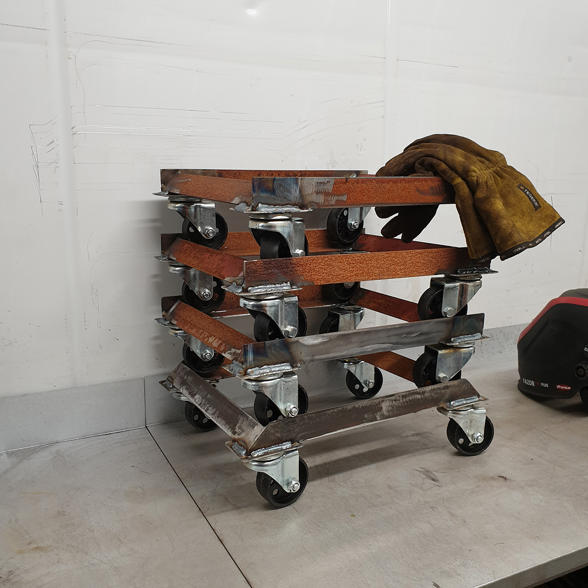

Næsta smíðaverkefni voru síðan pallar undir dekkin þannig að hægt var að færa grindina til. Hjólin keypti ég af Ebay en efnið var nú bara skorið úr einhverju sem var til hérna í sveitinni.
Pallarnir að mestu klárir, smíðaðir úr 40x40x3 vinklum.
Þetta var kanski óþarfi en voða fínt svona svart....
Grindin komin á pallana. Þetta er engin léttavara að færa þetta til en mjög þæginlegt að geta fært og snúið grindinni ef ég þarf.
Þá er það ljóti þverbitinn. Þarna er ég búinn að skera í burtu part sem Toyota kalla styrkingu. Þarna undir var svona hálf lokað hólf sem var bara fullt af sandi og drullu. Þannig að þetta er ekki allt saltinu að kenna, þessi lokuðu hólf eru til bölvunar!
sko... ég hefði eflaust getað stytt mér leið alveg helling með því að panta bara annan eins þverbita. En mig langaði aðeins að læra betur á cad forrit þannig að ég ákvað að nota tækifærið og teikna upp þverbitan og láta skera hann út fyrir mig. Kostaði nokkur auka kvöld en ég fékk reynsluna í staðinn.
Efnið komið, Héðinn í Járnbrennslunni sá um að skera þetta út fyrir mig úr 3mm efni og gaf mér nokkrar leiðbeiningar um hvað ég mætti gera betur næst í teikningunni.
Búið að punkta saman bútana og nýr þverbiti farinn að líkjast gamla bitanum
Búið að máta... helsti málin voru rétt en það þurfti aðeins að klappa þessu með slípirokk svo þetta myndi renna í rétta hæð upp á grindina.
Búið að sníða bitan réttan og sjóða. Þetta var staðan fyrir nokkru síðan. Ég beið aðeins með að festa bitan í því ég vildi geta sandblásið þann part af grindinni sem lokast af þegar þessi biti fer í. Þar sem sandblásturstækin eru núna tilbúin þá fer að koma að því að það gerist eitthvað meira í grindinni.

Notaðir þú þessa uppskrift af sandblástursgræjunni?
http://www.jeppaspjall.is/viewtopic.php?f=2&t=9362

jongud wrote:Notaðir þú þessa uppskrift af sandblástursgræjunni?
Þennan þráð hef ég reyndar ekki séð en þetta er sama prinsip. Ég notaði mikið leitarorðið "DIY Pressure pot sandblaster" Skoðaði mismunandi útfærslur, las mér aðeins til um prinsipin á bakvið sandblástur og skoðaði líka einhver youtube video.
Hér er tekning af WWW sem er nánast eins og útfærslan sem ég er með
byssuna endaði ég með að kaupa á Ebay þar sem ég fann ekki svona "deadman" loka hérna. Flestir eru að selja könnur sem eru ekki hugsaðar fyrir pressure pot heldur siphon sem virkar aðeins öðruvísi og hægar.

Flottur biti.
Ertu með einhverja þumalputtareglu með breidd á raufum m.v. efnisþykkt, og sirka hvað höftin eru löng?
Ég gerði svipaða hönnun um daginn og var ekki alveg viss með það, höftin urðu helst til mikil uppá að beygja án vélar. Hafði raufarnar jafn breiðar og efnisþykkt, hefðu alveg mátt vera mjórri held ég.
Væri gaman að vita hvað virkaði og hvað ekki í þessu tilfelli.
