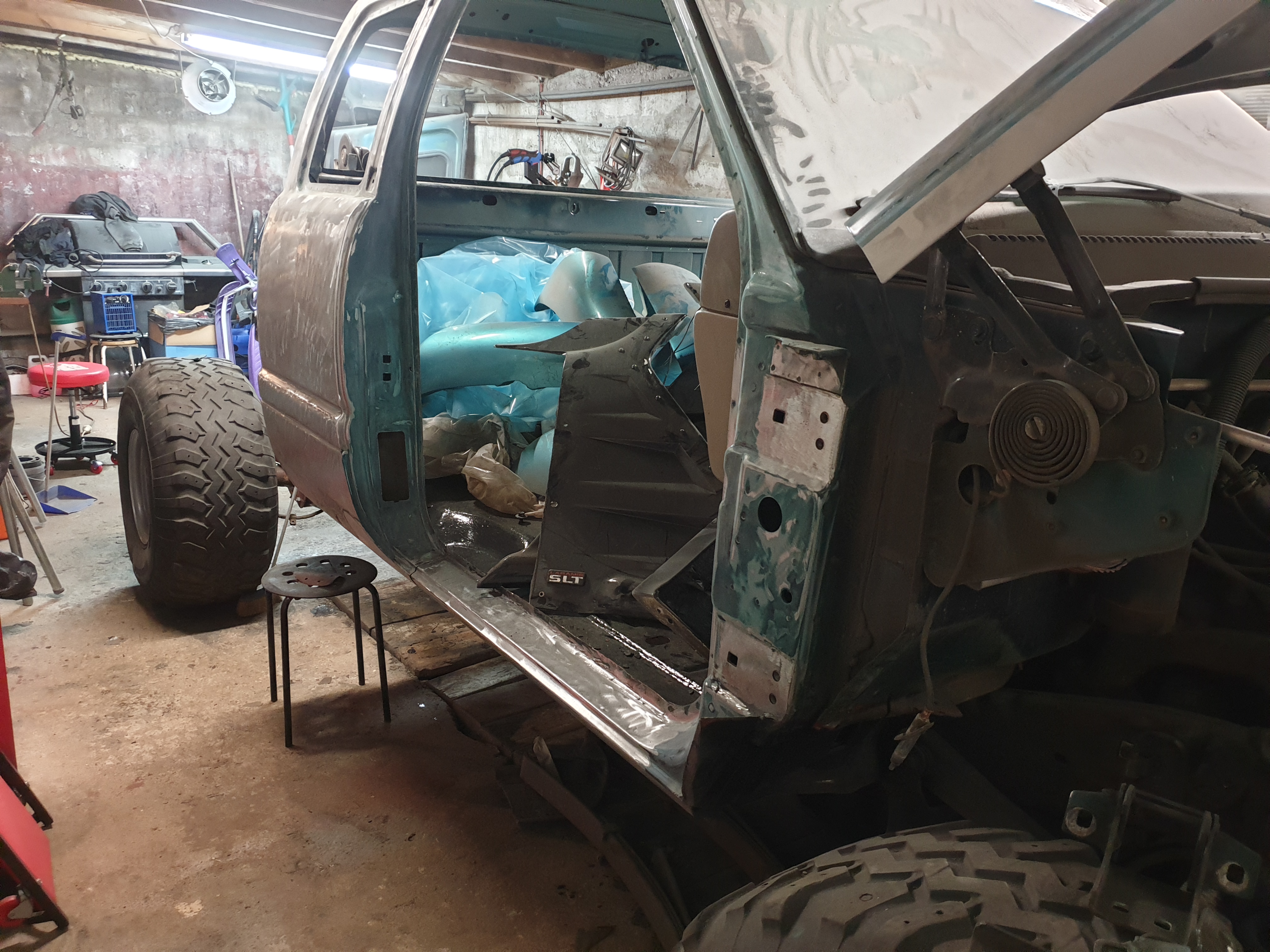

planið var að lengja stífurnar, hvort sem ég lengi original stífurnar, sem ég keypti nýjar áður en ég fór út í að breyta bílnum, eða smíða nýjar, gallinn er hinsvegar að við það að þá held ég þeim halla sem stífurnar eru í núna. sem er eflaust ekki hræðilegur en klárlega ekki til fyrirmyndar heldur.
stífuvasarnir á grindini eru leiðinlegir. þeir eru utan á grindini og efri festingin bókstaflega utan á henni og boltinn gengur í gegn um grindina. þetta er leiðinda system. original halla stífurnar niður að hásingu, sem gerir það að verkum að leið og þú hækkar bílinn þá fara þær að halla ansi mikið.
ekki það að það er fjöldinn allur af þessum bílum sem hafa verið hækkaðir upp án þess að eiga neitt við þetta. en ég sé engu síður fyrir mér að það mætti eflaust bæta fjöðrunina talsvert með því að breyta þessu. ég er hvort sem er að fara breyta eða skipta um stífur og færa gormasætin framar á grindina. og er búinn að rífa framendan af bílnum
