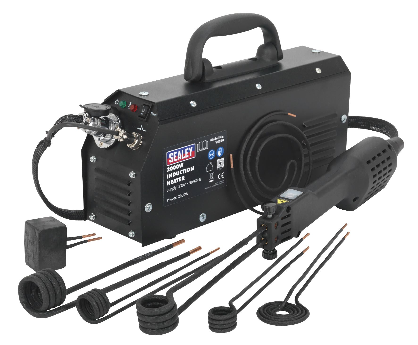

Ég frétti að það væru komnar græjur á markaðinn sem hægt er að hita með, en þær virka eins og spanhelluborð.
Ætti að vera sniðugra en gastækin, enginn logi, engar gasslöngur.
Hefur einhver prófað svona græju í skúrnum?

já, þetta bara svínvirkar... fátt meira um það að segja

Hvað þarf maður öflugan hitara fyrir þetta 10-12mm bolta?
Duga 1000 wött?

Sá sem ég hef gripið í er sagður 2 kW, hann er þó stillanlegur með snerli, og alls kyns aukahluti hægt að festa á endann. M.a. mjúka snúru sem þolir býsna vel hita, þá er hægt að hita hluti sem hringur kemst ekki upp á, heldur vefur maður snúrunni utan um hlutinn/öxulinn.
1kW er ábyggilega nóg fyrir litlu boltana, ég var að hita bolta sem voru 20mm í þvermál með 30mm hausum, þetta gekk mjög fljótt með græjuna í botni.
