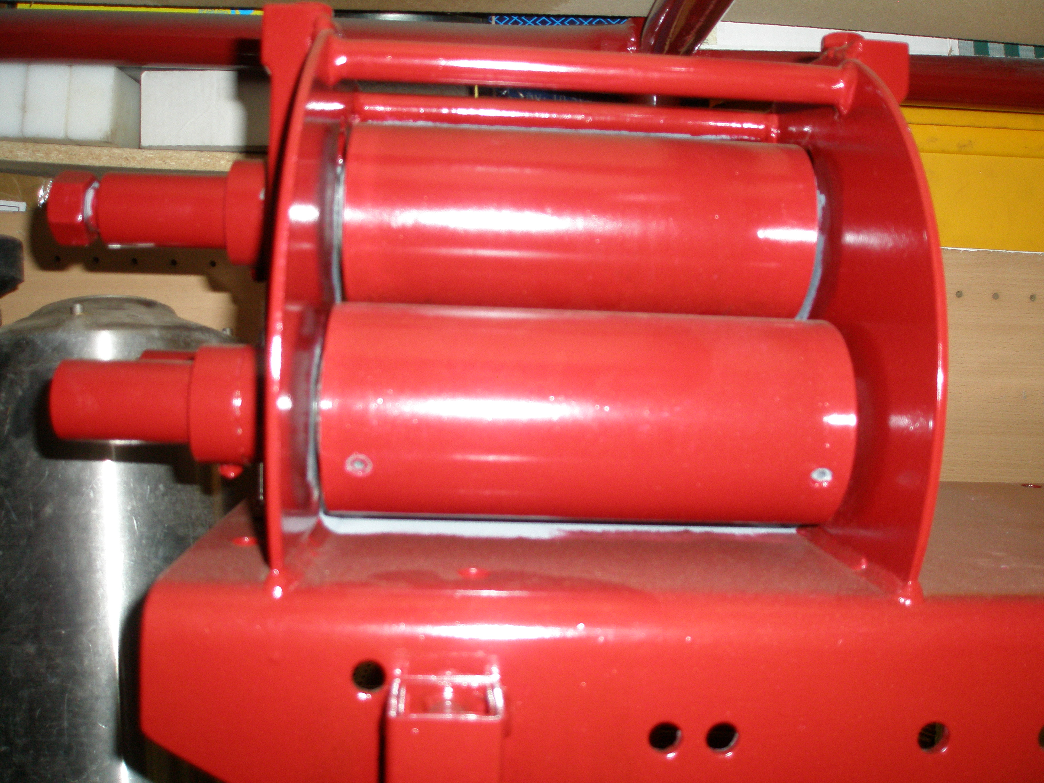

Ég smíðaði vals úr 3x stimpilboltum og get snúið með föstum lykli og eins loftlykklinum mínum.
Ætlaði að valsa framfjaðrirnar á 1990 Hilux en tók gamlar framfjaðrir til prufu til að sjá hvort þetta væri mögulegt, bara grín hvað þetta var auðvelt.

frá Startarinn
Vel gert, ég hefði gaman að því að sjá mynd af þessum vals :)

Startarinn wrote:Vel gert, ég hefði gaman að því að sjá mynd af þessum vals :)
Já ég á til myndir einhverstaðar, skal reyna að finna þær.

frá villi58
Myndir af fjaðravalsinum.

Þetta er töff, takk fyrir
