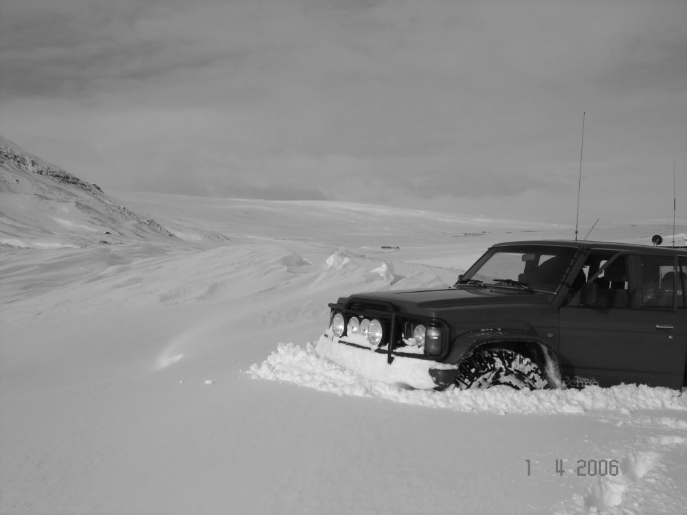

Í mjög þungu færi þar sem bílarnir sökkva alveg, býr hásingabíll til för sem eru töluvert dýpri en allur undirvagninn á bílnum, þannig að það verður mikklu minna viðnám fyrir bílin að troðast áfram þar sem að það eru bara hásingarnar sem liggja í snjónum. Ókosturinn við klafabílana í þungu færi er hvað það er hátt undir þá að framan (kostur/ókostur), þeir búa nefnilega til för sem eru jafn djúp eða bara örlítið dýpri en allir undirvagninn á bílnum. Um leið og klafabíllin grefur sig niður að framan leggst hann á klafana, millikassabita, tankinn og allt sem er eitthvað neðarlega í undirvagninum og þá þarf stundum að moka mikið til að losa bílinn. Þetta finnst mér vera algengasta og einfaldasta skýringin á því afhverju hásingabílar festast síður í mjög þungu færi. Það að hásingarbílar séu að drífa meira af því að snjórinn flæði yfir hásinguna eru galdrar sem ég hef ekki séð eða sanfærst alveg ennþá um að sé helsta skýringin á drifgetu. Á seinust árum hefur orðið smá bötnun í breytingu á klafabílum þar sem að klafarnir hafa verið síkkaðir, þannig fara þeir ennþá neðar en restin af undirvagninum. Þetta hefur mér fundist muna mjög mikklu á t.d. hiluxnum sem ég er á núna árg 07 og hiluxnum sem ég átti árg. 94. Varðandi styrk, þá eru alltaf kostir og gallar í öllu, klafar þurfa oftar einhverjar styrkingar.... en þegar það er búið halda þeir oft kjafti.

Ég held ég verði nú að vera sammála því að klafabílar setjast mun fyrr á kviðinn en hásingabílarnir vegna þess að þeir hafa yfirleitt styttri fjöðrun
heldur en hásingabílarnir og svo finnst mér að klafarnir vilji safna upp snjó framan við sig sem þvælist fyrir. En um margt er klafafjöðrunin skemmtileg og er hún als ekki alvond, kannski svona breytingar eins og eru á myndunum sem ég setti inn séu eitthvað til bóta.

Jeppi er ekki með klafa!
Menn eru búnir að rembast eins og rjúpan við staurinn við að gera klafa nothæfa undir jeppa en engum tekist það. Komust einna lengst með það undir Pajeró þar sem allur klafabúnaðurinn er færður niður og þannig er "sportbíllinn" losaður við snjósöfnun undir kviðinn en hvað gerist.
Strákar, við erum ekki að keyra í eyðimörk og við erum ekki að breyta jeppum til að keyra á 110km hraða á malbiki. Okkar aðstæður eru þannig að við keyrum í snjó og þegar við keyrum í snjó safnast snjórinn undir bílana og þyngir þá svo um munar. Þá leggjast allir jeppar, nema loftpúðajeppar, á samsláttarpúðana og hvernig líta klafarnir út þá. Þeir eru komnir miklum mun neðar heldur en hásing fer nokkurntíma og bíllinn drifur ekki bofs.
Það að minnast á Hömmer er í sjálfu sér allt í lagi því að þar eru klafarnir níðsterkir og í viðbót er niðurgírun með upphækkun út við hvert hjól. Þannig heldur Hömmerinn mikilli hæð þrátt fyrir að þyngjast.
Klafar virka þannig í snjó að þeir ýta ekki snjónum á undan sér heldur treður honum undir bílinn. Þannig byrja vandamálin því að þegar bíllinn fer ekki lengra er hann búinn að byggja snjóskafl undir framhjólastellið og kemst þá heldur ekki afturábak. Hásingabíllinn ýtir snjónum á undan sér og kemst sjálfsagt styttra áfram í einu en þá er langoftast hægt að bakka.
Ég er búinn að nota fleiri klaufajeppa, bara nokkuð frambærilega, og er núna kominn á hásingabíl. Upplifunin var þannig að klafabílarnir voru mun léttari, bara í eðli sínu, og þegar ég fór að nota hásingabílinn sem var um 700kg þyngri hélt ég að ég færi ekki meira á fjöll, ætti bara ekkert erindi. Raunin var akkúrat á hinn veginn, komst kannski ekki lengra en á þúsundfalt meiri möguleika á að bakka úr vandanum.
Kv Jón Garðar
Á myndinni er ég að keyra í færi sem klafabíll prófaði. Hann átti ekki erindi.
Kv Jón Garðar
