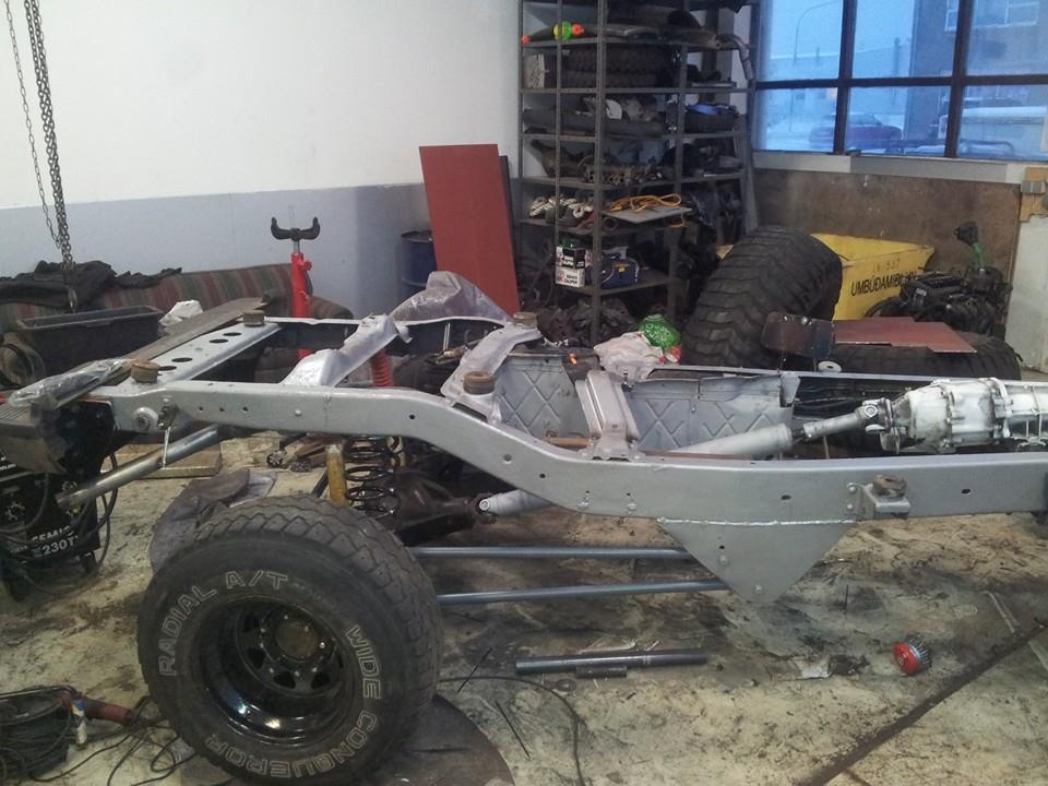

nú er ég kominn af stað loksins og er byrjaður að smíða afturfjöðrun.
ég hafði í byrjun ætlað mér að hafa stífurnar nánast samsíða. efri stífuna lárétta og þá neðri halla örlítið upp að grind.
eftir að ég fór að máta þetta í bílinn þá finnst mér vasinn sem fer undir grind verða allt of síður ef stífurnar eru samsíða.
þar af leiðandi þá er ég orðinn ansi heitur fyrir því að láta neðri stífuna halla eins mikið upp að grind eins og ég kemst upp með.
eftir að hafa lesið gjjarn síðuna fram og til baka og skeggrætt við marga góða menn þá hef ég fengið afar mörg og mismunandi svör
en í grófum dráttum þá er ég að gæla við að hafa 5-6˚ halla á neðri stífuni, þá efri í núlli, neðri stífan verður örlítið lengri en sú efri
ef maður horfir á myndina frá gjjarn, sem er í 1/1 og s.k síðuni er set up sem setti bílinn á samsláttarpúðana við inngjöf og fullt sundurslag við bremsum,
http://gjjarn.byethost15.com/sjeppar/go ... 4link3.jpg
hjá mér væri V lengri en T, og C ca helmingurinn af B, efri stífan rúmir 70cm og neðri stífan um 100cm.
ef maður skoðar anti squat mynd þá skerast spyrnunar töluvert undir massamiðju bílsins, undir ca miðjum bíl
þið sem eruð með nokkur set up undir beltinu, á mannamáli, hver er ykkar reynsla af því að hræra með hallan á stífunum, breytingar á hlutföllunum á milli C og B, millibilinu á milli stífanna og svo framvegis.

málningarsköptin á myndini eru nokkuð nálægt því sem ég var að spá. ef ég ætlaði að hafa þær alveg á núlli báðar og samsíða þá yrði turninn svo djöfull síður, og ekki nema tæpir 30cm undir hann. við þennan halla ca helmingast bilið á milli þeirra í annan endann.
jú það er auðvitað möguleiki á að láta þær báðar halla upp, þannig gæti ég sloppið með lægri turn. það eina sem ég var hikandi við með þá uppsetningu var að að ef ég hækkaði bílinn meira þá væri hallinn á stífunum orðinn svo mikill.
ég þakk svarið, allur fróðleikur er vel þeginn. þetta er ennþá allt saman bara punktað í sem stendur og því ennþá allt galiopið hvað breytingar varðar
