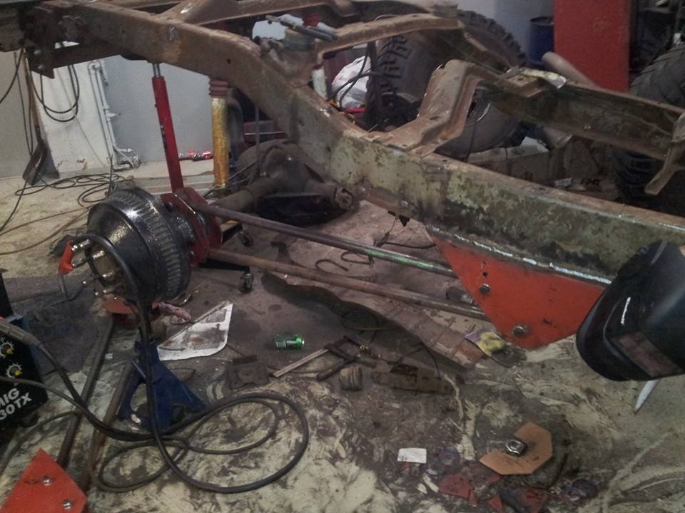

nú er ég kominn af stað loksins og er byrjaður að smíða afturfjöðrun.
ég hafði í byrjun ætlað mér að hafa stífurnar nánast samsíða. efri stífuna lárétta og þá neðri halla örlítið upp að grind.
eftir að ég fór að máta þetta í bílinn þá finnst mér vasinn sem fer undir grind verða allt of síður ef stífurnar eru samsíða.
þar af leiðandi þá er ég orðinn ansi heitur fyrir því að láta neðri stífuna halla eins mikið upp að grind eins og ég kemst upp með.
eftir að hafa lesið gjjarn síðuna fram og til baka og skeggrætt við marga góða menn þá hef ég fengið afar mörg og mismunandi svör
en í grófum dráttum þá er ég að gæla við að hafa 5-6˚ halla á neðri stífuni, þá efri í núlli, neðri stífan verður örlítið lengri en sú efri

Re: halli á 5link stífum
Ég get sagt þér tvennt.
Hallandi neðri stífa að aftan veldur því að bíllinn beygir afturhásingunni ef hann misfjaðrar - eða hallar. Náttúrulega finnst þetta meira á bílum sem eru svagir og því meir sem stífurnar halla meira og hjólhafið er minna. Ég er ekki viss um að þú finnir 5 gráðu halla á þessum langa bíl og jafnvel þó svo væri er óvíst að það væri eitthvað vandamál eða til óþæginda.
Ef stífurnar eru ekki samsíða (efri og neðri) þá þvinga þær veltifjöðrun í þessari uppsetningu sem þú ert með á myndinni. (Samsíða í lóðréttu plani og utarlega) Hallamunur veldur því að bíllinn verður minna svagur, og ef munurinn er verulegur finnst að hann verður harðari í ójöfnum ásamt því að það veldur gríðarlegu álagi á stífufestingar og gúmí. Það er ástæðulaust að klikka á þessu - ég er búinn að því.
Ég mundi semsagt leggja nokkuð á mig til að reyna að hafa stífurnar samsíða. Væri sveigjanlegri með að láta þær halla örlítið upp að framanverðu.

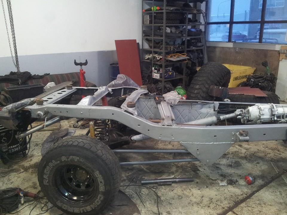

málningarsköptin á myndini eru nokkuð nálægt því sem ég var að spá. ef ég ætlaði að hafa þær alveg á núlli báðar og samsíða þá yrði turninn svo djöfull síður, og ekki nema tæpir 30cm undir hann. við þennan halla ca helmingast bilið á milli þeirra í annan endann.
jú það er auðvitað möguleiki á að láta þær báðar halla upp, þannig gæti ég sloppið með lægri turn. það eina sem ég var hikandi við með þá uppsetningu var að að ef ég hækkaði bílinn meira þá væri hallinn á stífunum orðinn svo mikill.
ég þakk svarið, allur fróðleikur er vel þeginn. þetta er ennþá allt saman bara punktað í sem stendur og því ennþá allt galiopið hvað breytingar varðar

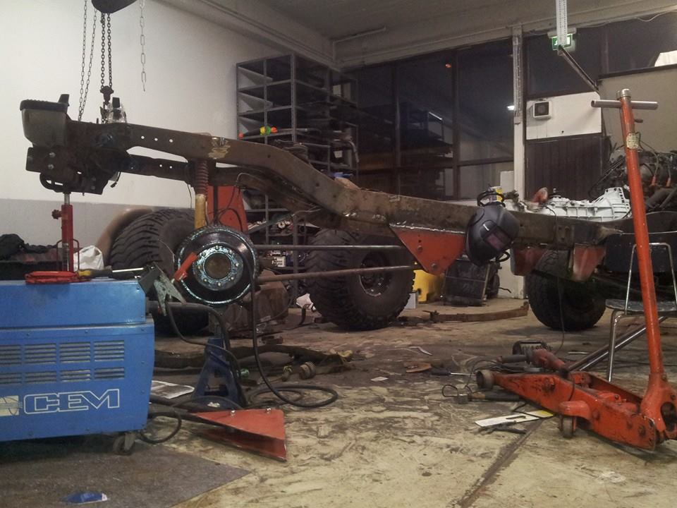

Svona gerði ég þetta, ég man ekki lengur af hverju, en þessi uppsetning var óþvinguð, að vísu eru stífurnar 1200mm langar þannig veltingur og hreyfingar eru mjög litlar á 40cm fjöðrunarsviði, pinjónhalli stöðugur alla leið, neðri stífa vísar í ímyndaða þungamiðju bílsins og efri stífa hérumbil lárétt í akstursstöðu, þessi bíll á 46" dekkjum var nokkuð hlutlaus við inngjöf, þó frekar að hann keyrði fjöðrun saman en ekki þannig að mikið færi fyrir því, virkaði prýðilega og vildi ekki breyta neinu eftir þessa smíð, efasemdaraddir jeppaspjallsins knúðu mig þó til að bora annað gat fyrir efri stífu til að prófa, ég fann engan mun og fór því aftur í upphaflega neðra gatið :)

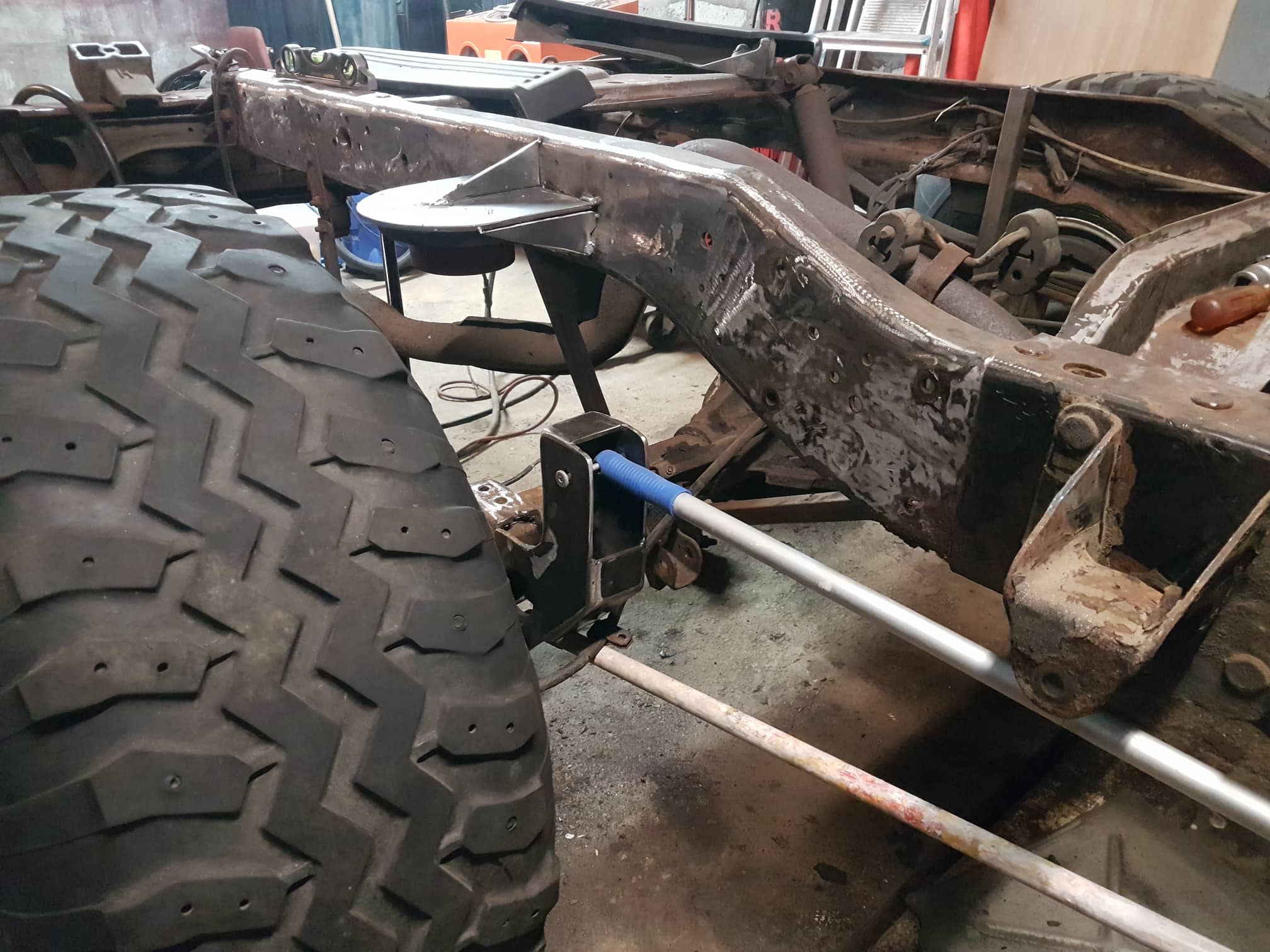

eftir að ég smíðaði vasana þá jú.. komu strax pælingar um vasa þar sem neðri stífan kæmi því sem næst beint út frá rörinu.
þar sem ég var hinsvegar búinn að smíða þessa vasa þá ætla ég a.m.k að fara aðeins lengra með þetta set up áður en ég tek ákvörðun um eitthvað slíkt. mér sýnist á öllu að ef ég hef smá halla á stífunum hvort sem það væru báðar eða bara sú neðri að síddin á vasanum sé ásættanlegt.
auka þrýhyrninga á gormaskálina sagaði ég nóg af, og hafði í hyggju að hafa til endana út að brún. en ég ákvað að hinkra með þá þangað til það er útséð hvort dekkið fjaðri nokkuð í skálina, ég reikna allt eins með því að þurfa að taka aðeins af henni og skildi eftir smá brún til að hafa upp að hlaupa

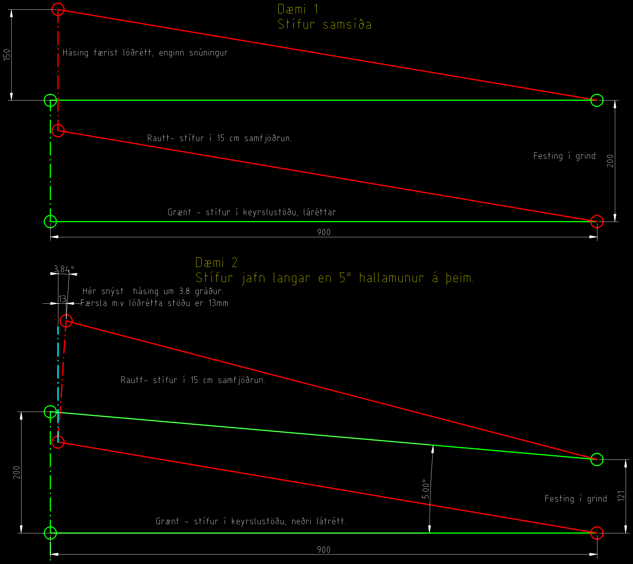

Hér er hrá teikning af þessu. Í dæmi 1 - ofar á mynd, er ég að sýna það sem allir vita, að jafn langar stífur sem eru samsíða valda því að hásingin færist lóðrétt upp og niður við fjöðrun. Þ.e hún snýst ekki. Hún færist bara lítillega fram og aftur. Hér er ég með 20cm milli stífanna og þær eru 90 cm langar og rauðu línurnar sýna stöðuna við 15 cm samfjöðrun.
Í dæmi 2 - sem er með sömu forsendur nema hvað að efri stífan hallar um 5 gráður. Aftur 15 cm samfjöðrun. Það sem gerist þá er að hásingin snýst um 3,8°. Hugsið ykkur að vinstra hjólið sé í keyrslustöðu en það hægra standi 15cm ofar. (keyrt upp á stein með hægra hjólið) Þá er stífuparið vinstra megin að reyna að halda hásingunni í keyrslustöðu, en stífuparið hægra megin að reyna að snúa hásingunni um 3,8 gráður. Hásingin gefur ekkert eftir og vonandi ekki grind eða festingar heldur og þá verða stífugúmíin að taka upp þennan mismun. Hér er hann 13mm. (þetta er auðvitað gróft dæmi, þó að hæðarmunur á hjólum sé 15cm er minni hæðarmunur á stífunum sem eru innar á hásingunni en þið skiljið vonandi hvað við er átt)
Þessir 13mm deilast á öll stífugúmíin 8 stk. Hvert gúmí þarf því að taka á sig 1.625mm í færslu við 15cm misfjöðrun.
Ég testaði einu sinni nokkur stífugúmí í vökvapressu, var að velta fyrir mér gúmíum í þverstífu að framan á Patrol rör og ég vildi hafa það stíft. Ég man ekki betur en að Benz gúmíin eins og ET selur gefi eftir um rúman millimeter (1mm) við 2 tonna átak. Í það minnsta ákvað ég að nota eitt slíkt í þverstífuna í bílnum hjá mér og það virkar fínt.
Ég er með þessi sömu Benz gúmí í framstífunum sem ég hef minnst á hér að ofan. Efri stífan hjá mér er síðan styttri en 90cm eins og í dæminu á myndinni -sem eykur vandann - og hún hallar um 9 gráður sem eykur enn á færsluna sem gúmíin þurfa að taka upp við misfjöðrun. Og þetta veldur gríðarlegum átökum á stífur og vasa og hásinguna og allt heila klabbið. Mýkri gúmí mundu klárlega hjálpa.
Punkturinn er að það myndast þvingun við svona hallaæfingar á stífum í 5 link við misfjöðrun.

svona í framhaldi af þessu.
lengdarmunur á milli efri og neðri stífu, nú hef ég séð því fleygt oftar en einu sinni hérna fram að það sé betra að hafa þá efri styttri en þá neðri.
grímur kemur m.a inn á þetta hér að ofan.
ég hef séð ansi margar útfærslur finnst mér. efri og neðri jafn langar og festipunktar á sama stað báðu meginn, en líka jafn langar stífur þar sem staðsetningamunurinn á milli þeirra heldur sér á fremri vasanum. svo þar sem neðri stífan nær bæði lengra fram og aftur en sú efri.
hvaða skoðanir hafið þið á þessu, hvaða afleiðingar hvaða útfærsla veldur.
ég á eftir að smíða fremri vasana, og því er þetta alveg opið. það munar 14cm á stífuendanum hjá mér hásinga megin og sú efri er framar. ef ég læt þær enda á sama stað í eri vasanum á þeim stða sem mér finnst heppilegast að staðsetja vasan endar neðri stífan í ca meter og hin tæplega 85.
