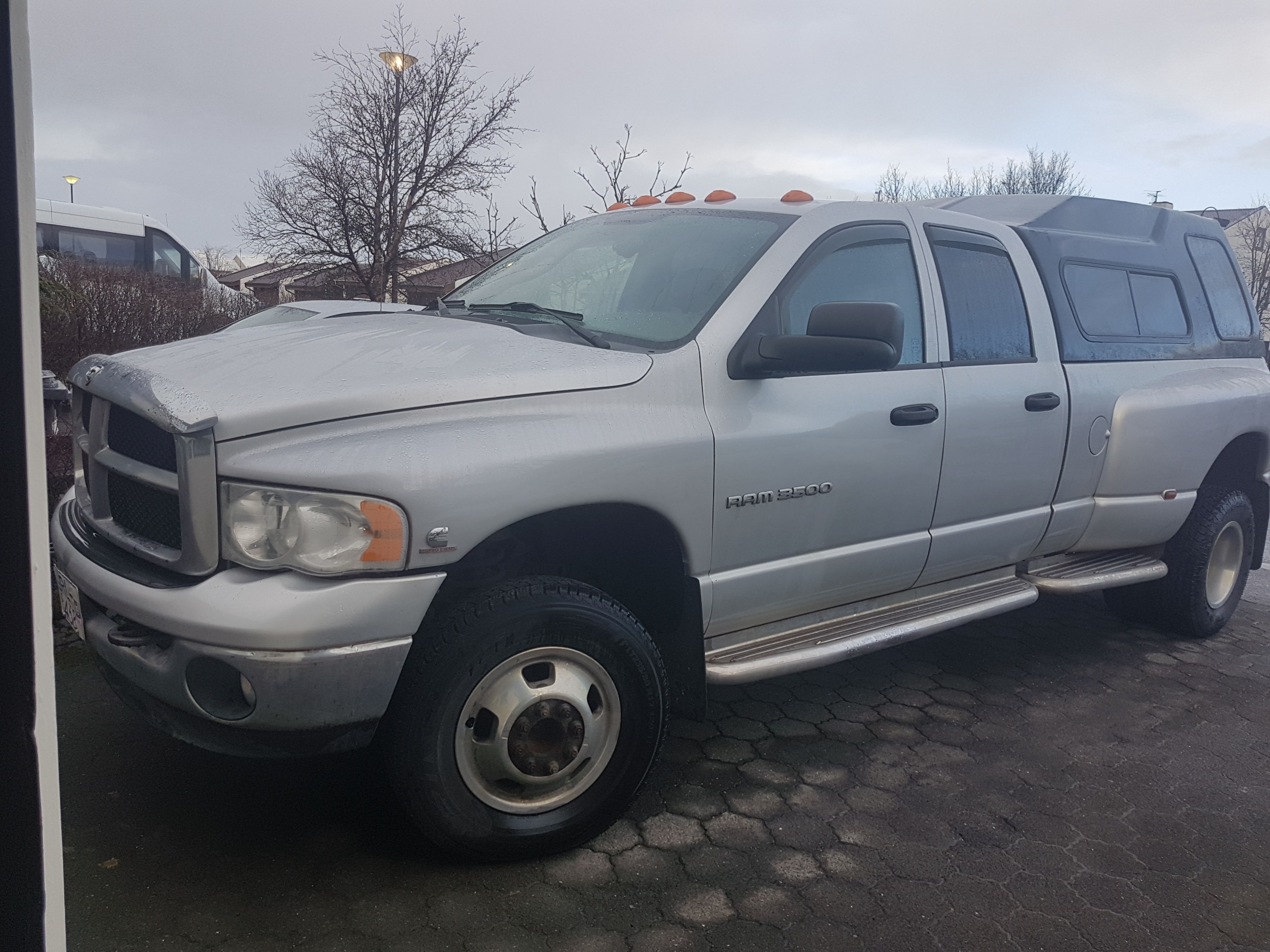

Hér er smá verkefni sem ég er búinn að ganga með í maganum í nokkur ár:
- góður trukkur (2005 árgerð Ram 3500 dísel)
- góð dekk (44AT)
- eins lítil breyting og hægt er

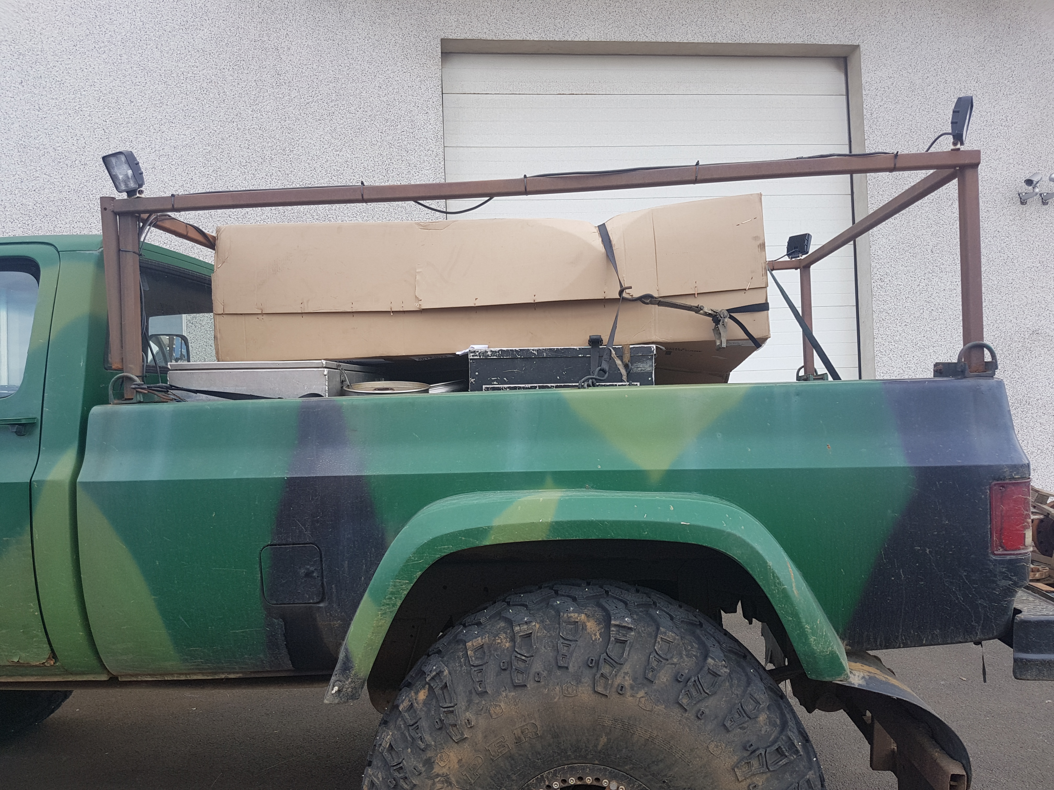

Uppskriftin er byggð á trukk sem frændi minn og vinur Hörður Sæmundsson breytti fyrir nokkrum árum. Það er 1984 árgerð af Chevrolet K30 sem keyptur var af varnarliðinu og settur á 49 tommu Irok. Hann er kallaður Lilli (sjá þráð hér á síðunni).
Sem sagt. Góður grunnur með krami sem dugar og svo eins lítil breyting og mögulegt er.
Hér er Ram fyrir breytingu:

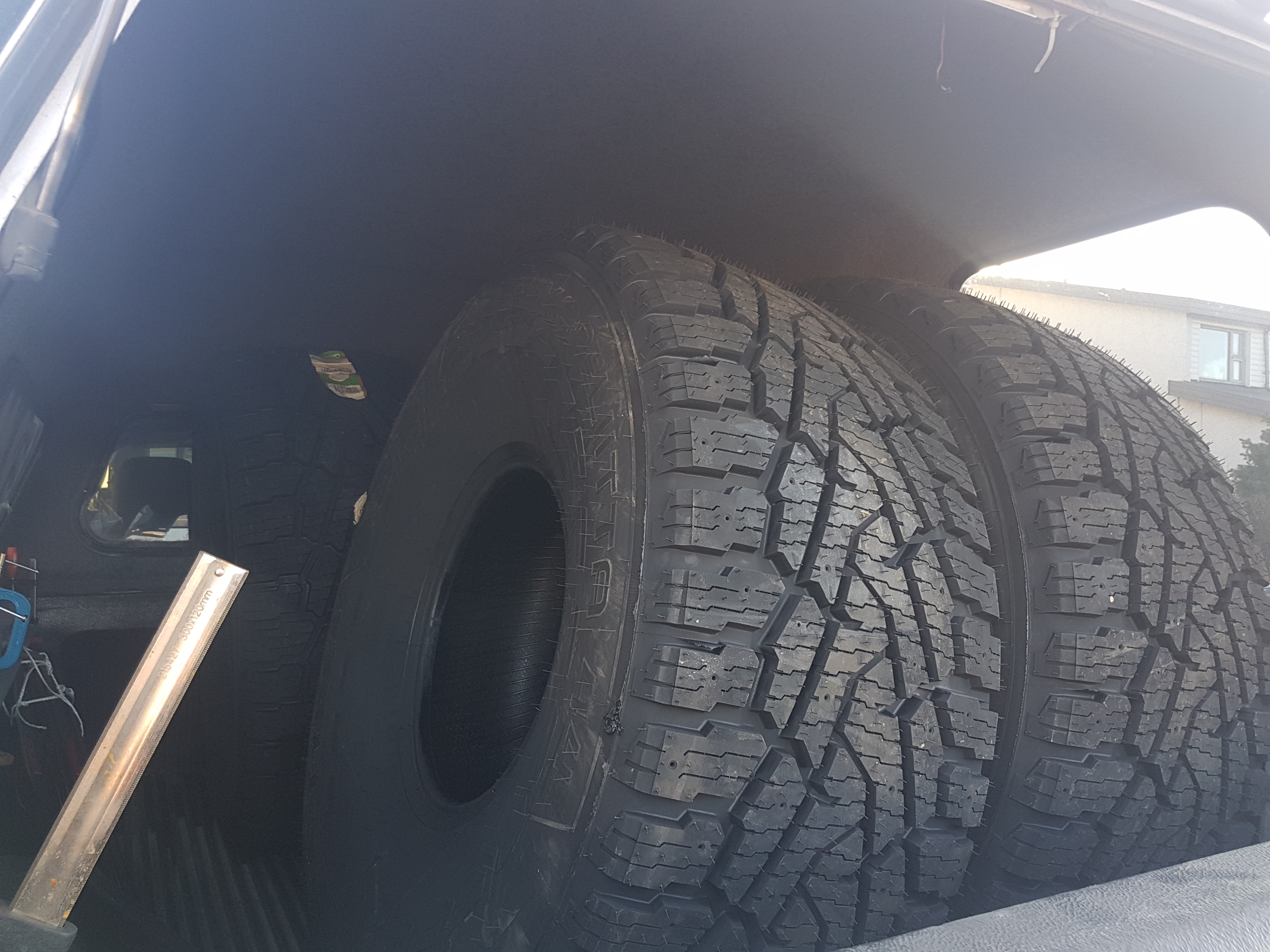

44AT

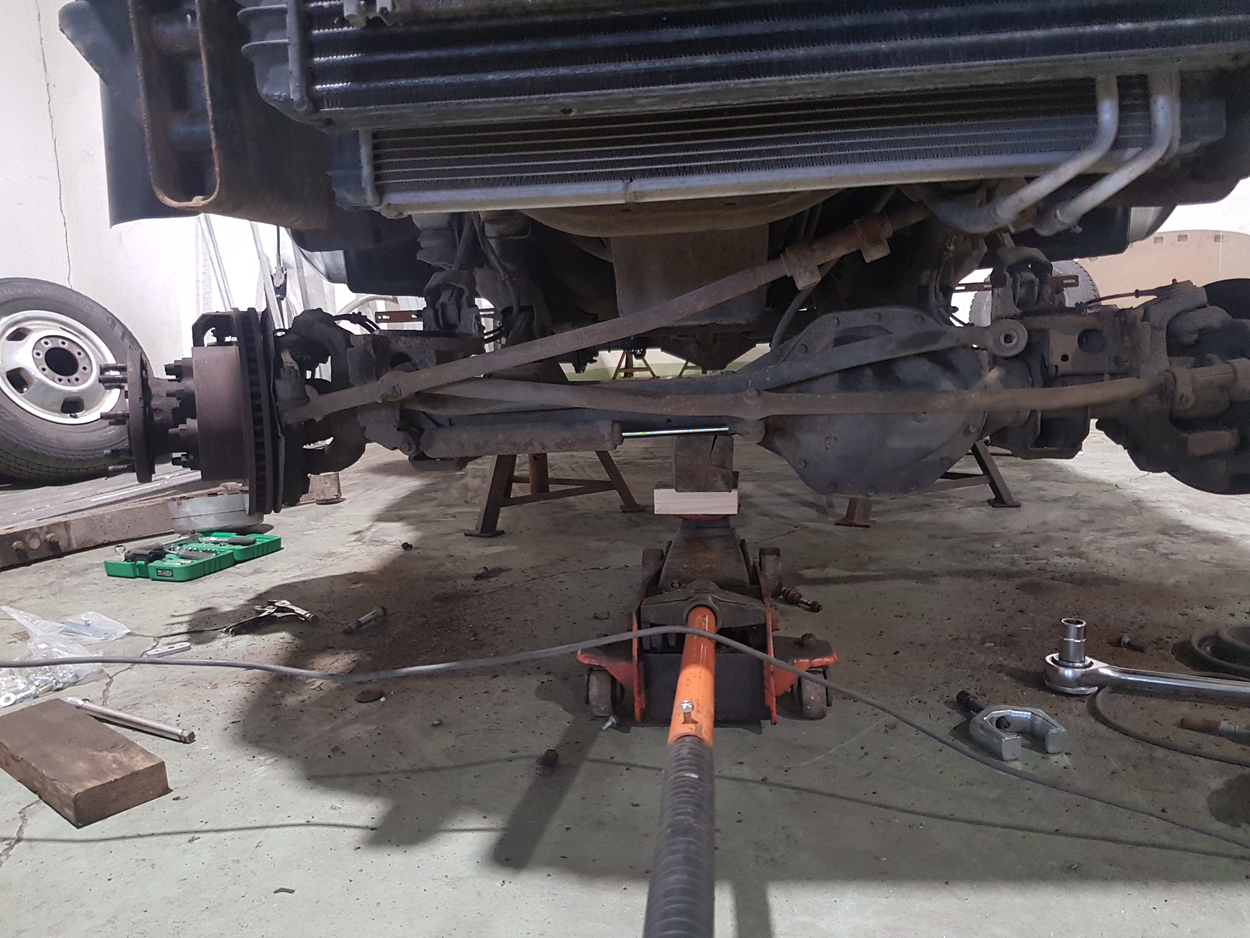

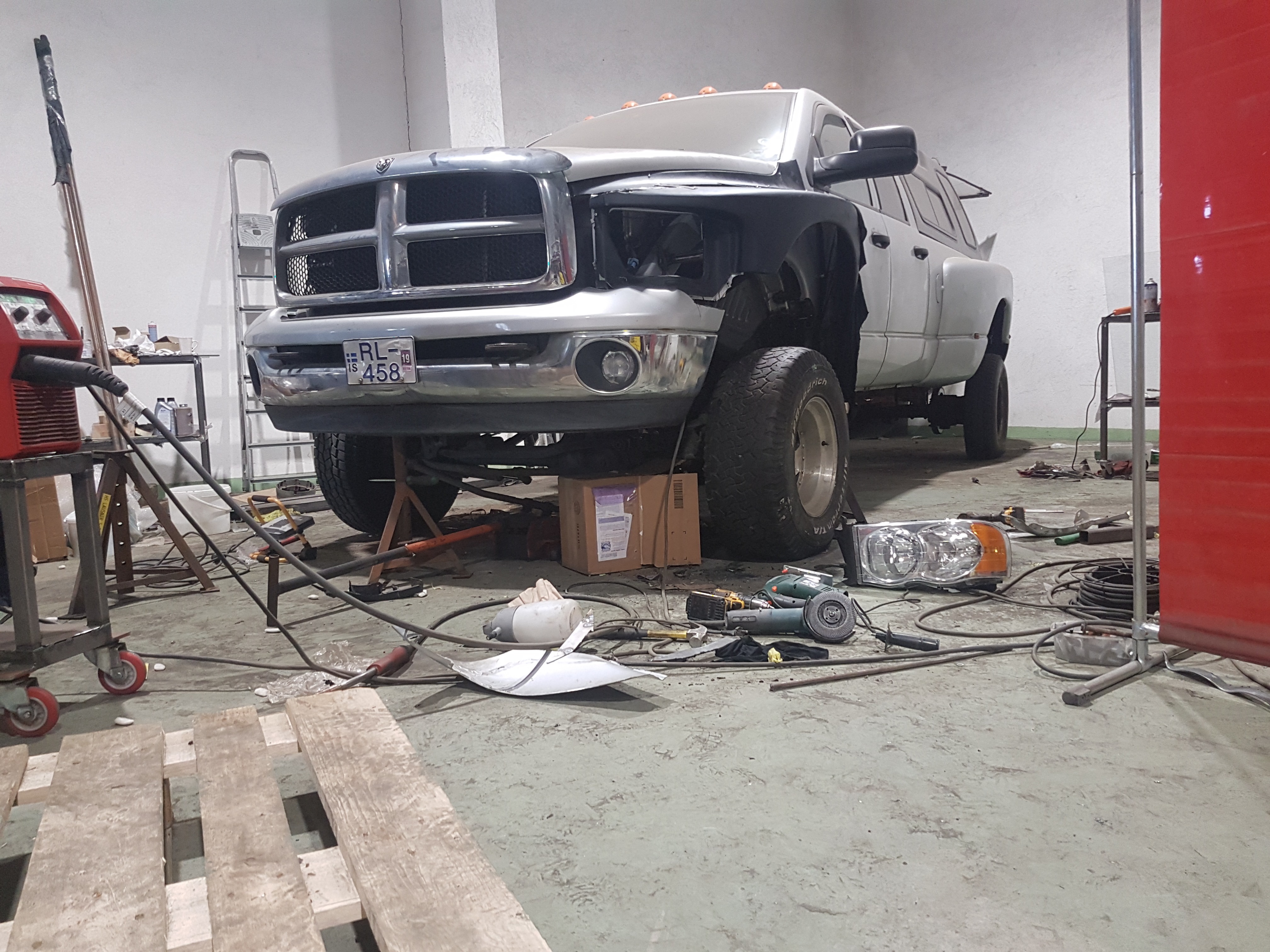

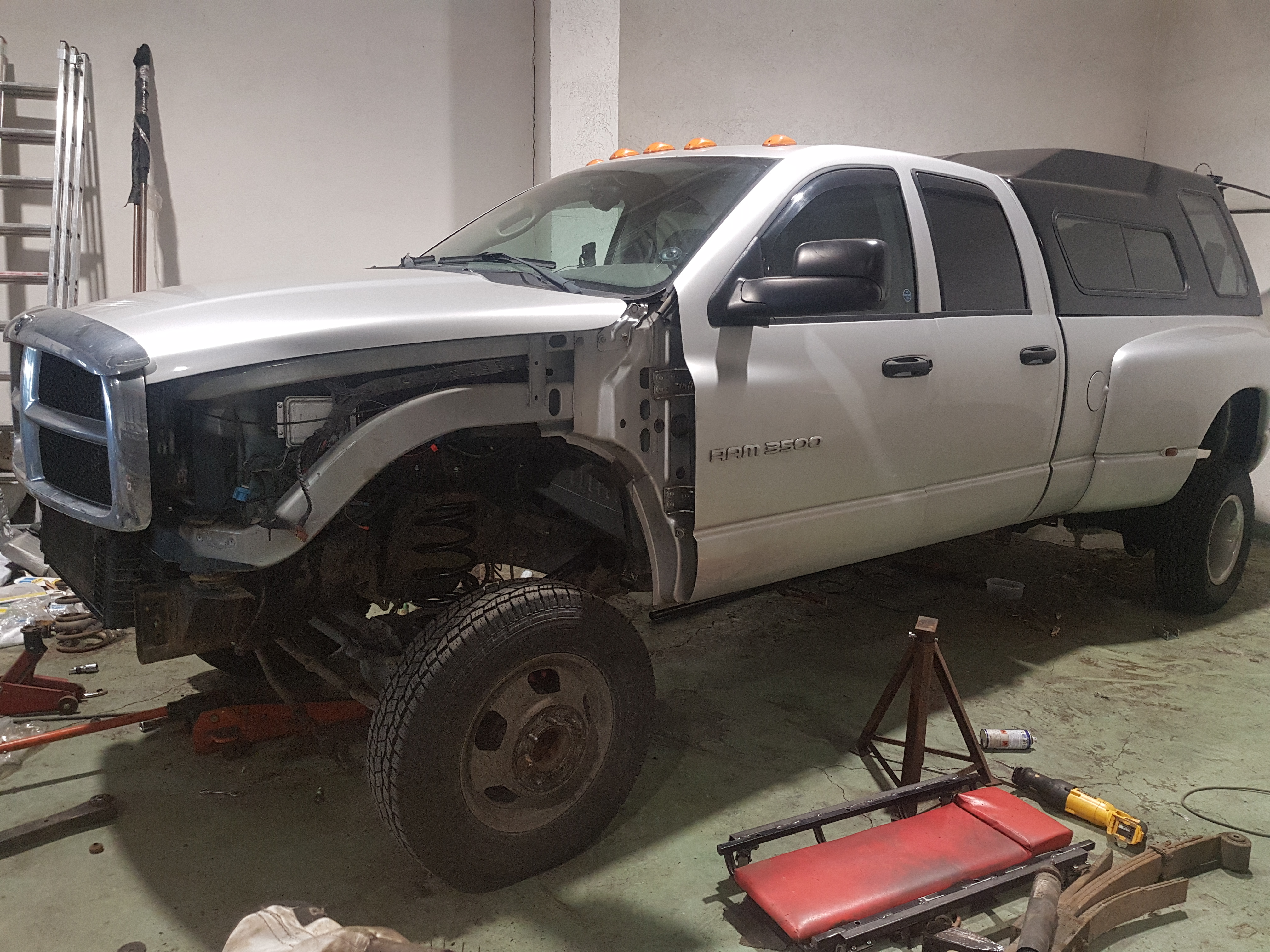

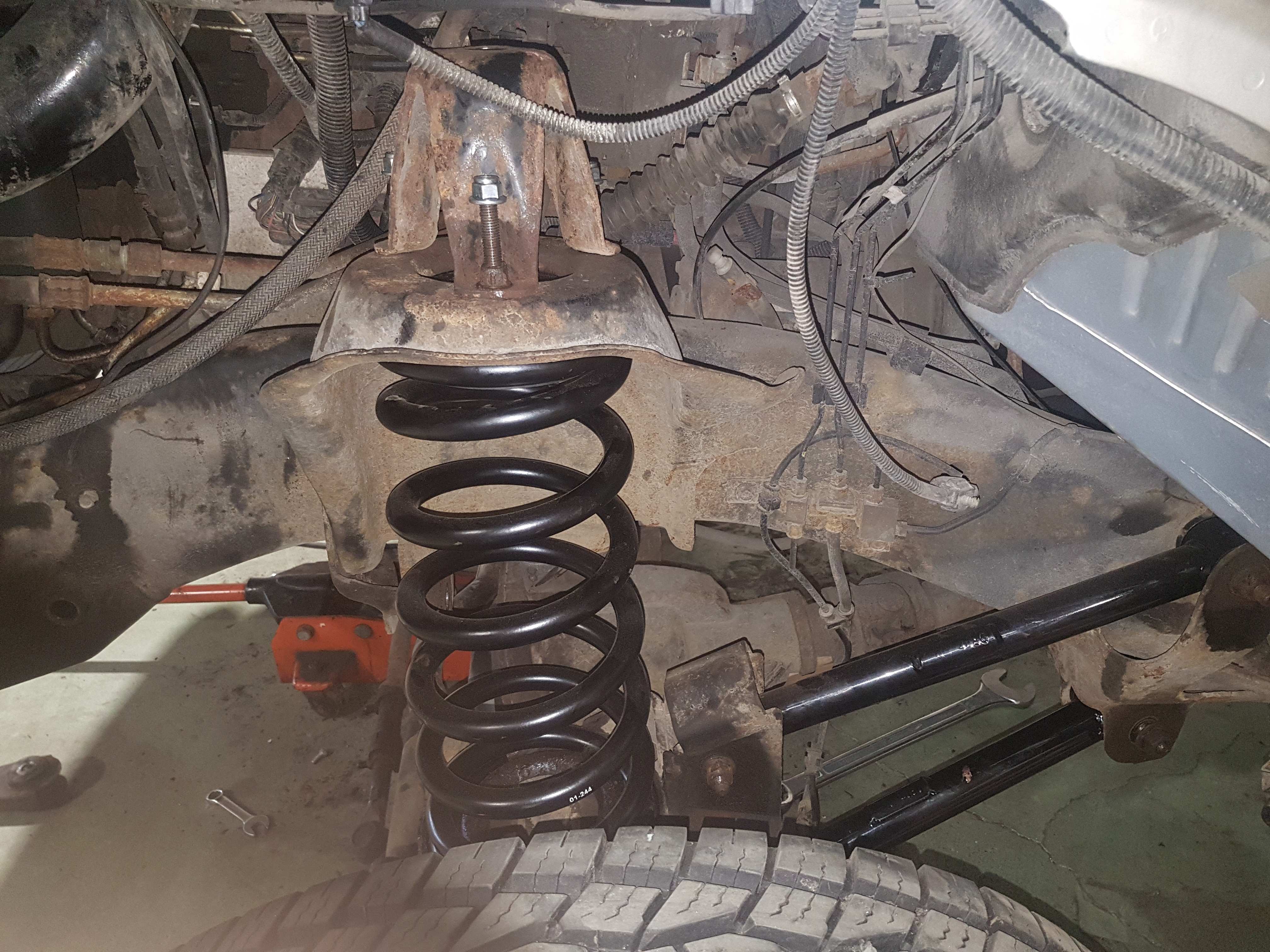

Svo hefst smíðin.

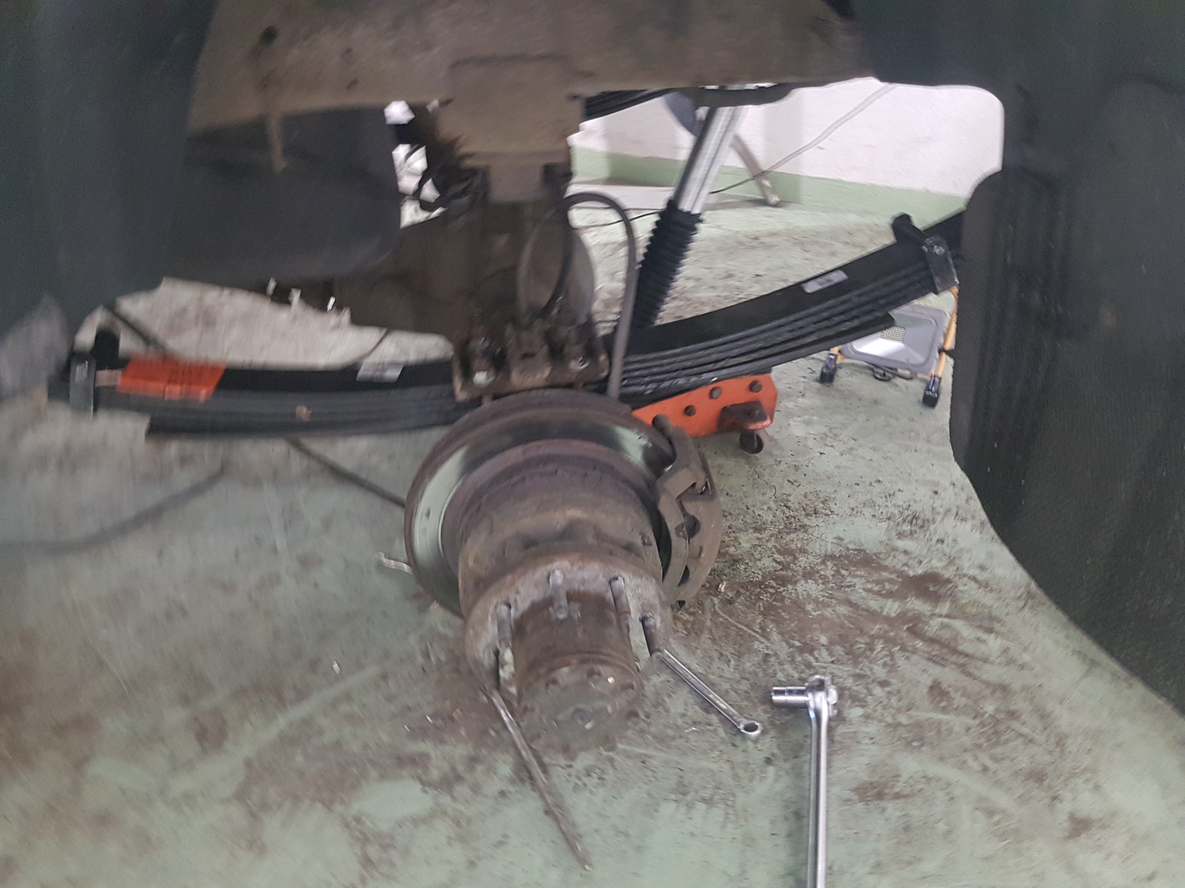

Fyrst rífa smá:
Hækka að aftan:
Og svo að framan:
Hækkaður

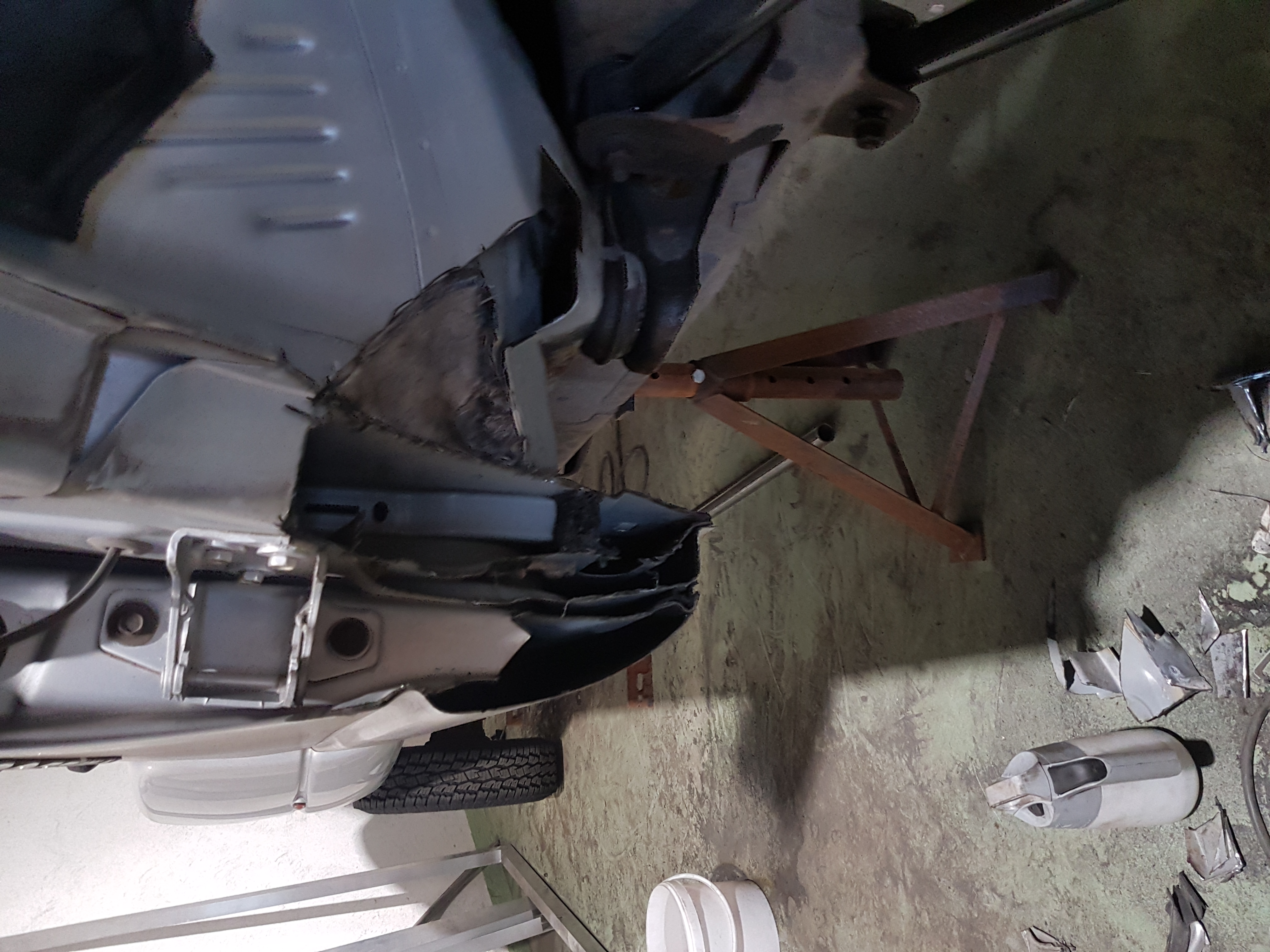

Svo þarf að skera úr
Og sjóða í

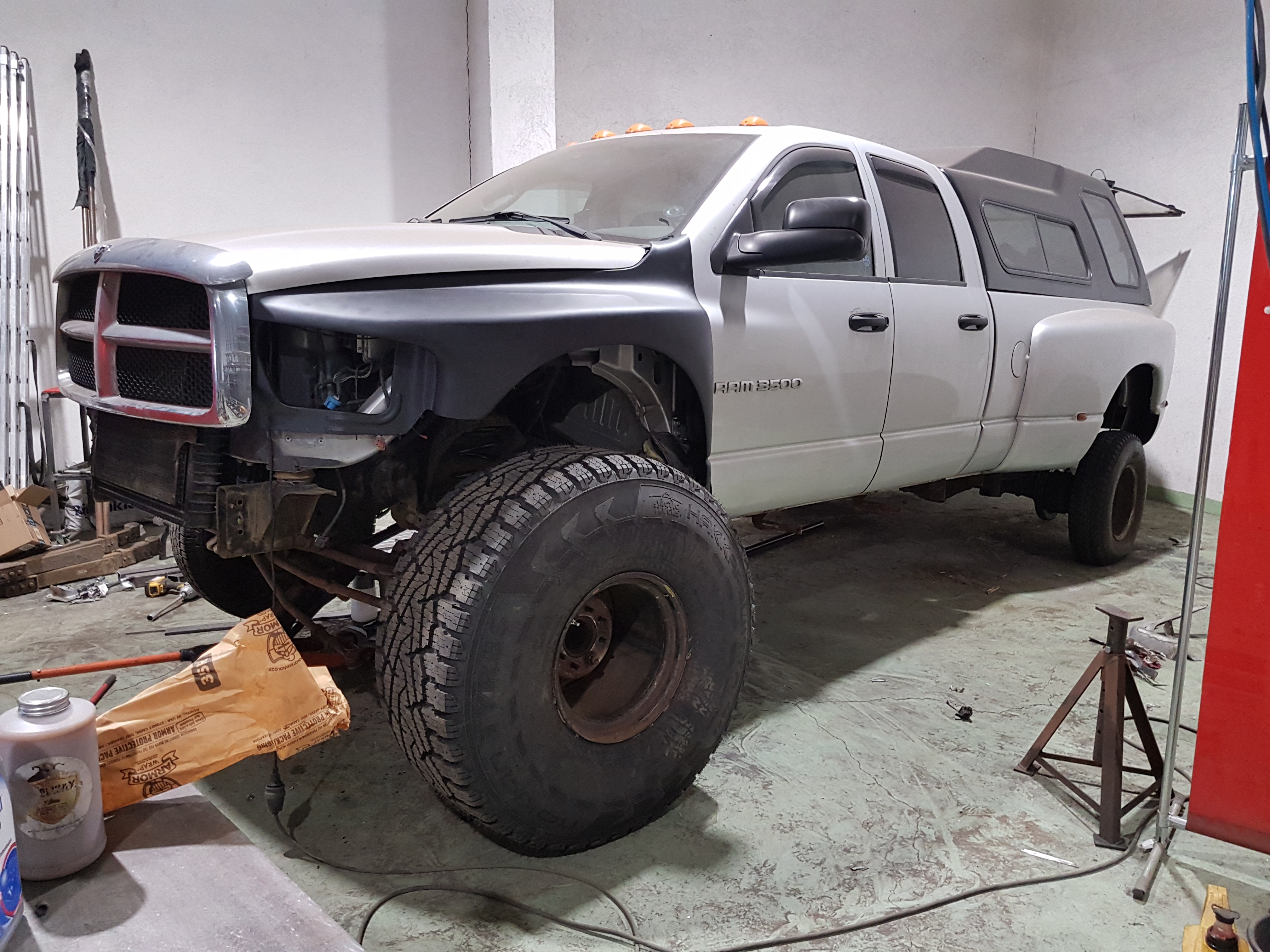

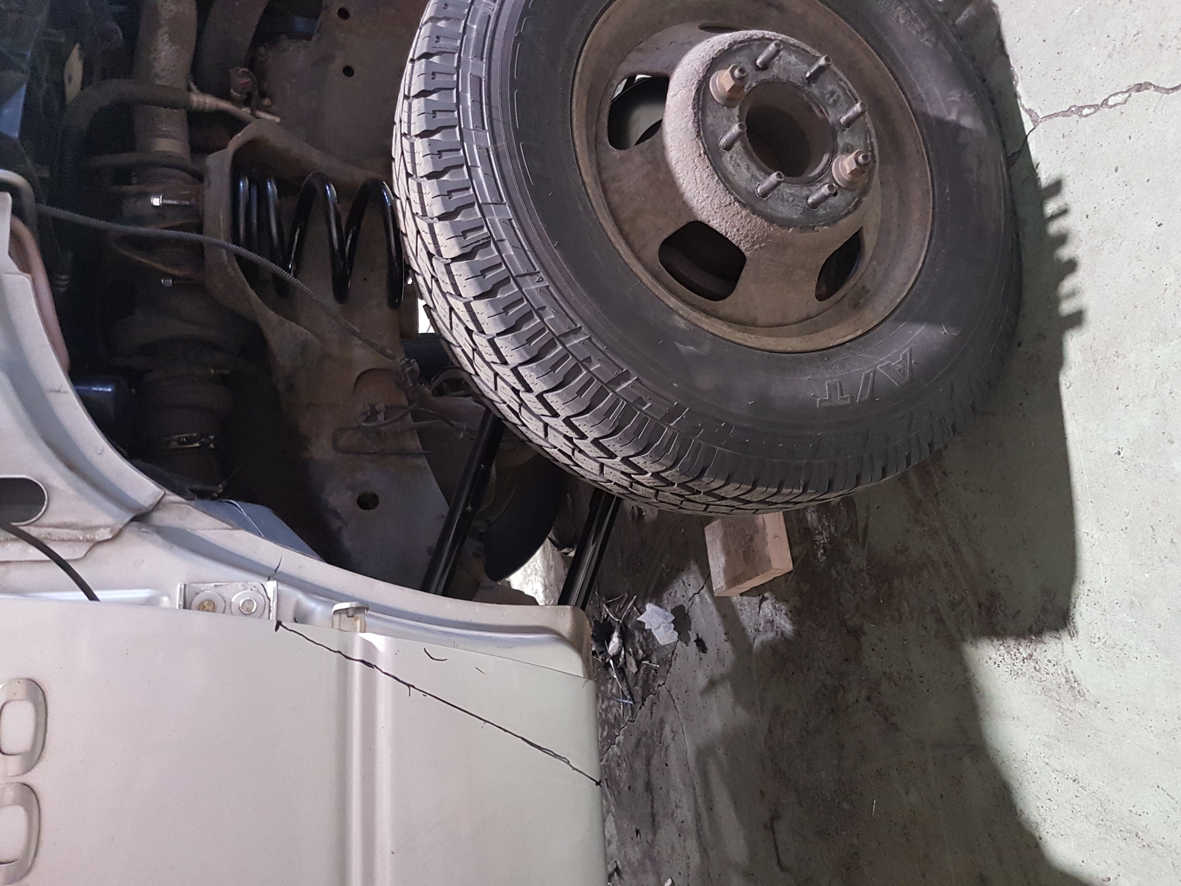

Hér er búið að máta eina dekkið sem ég á á felgu (auðvitað sömu fegur og bíllinn kom á - 17 tommu stálfelgur)

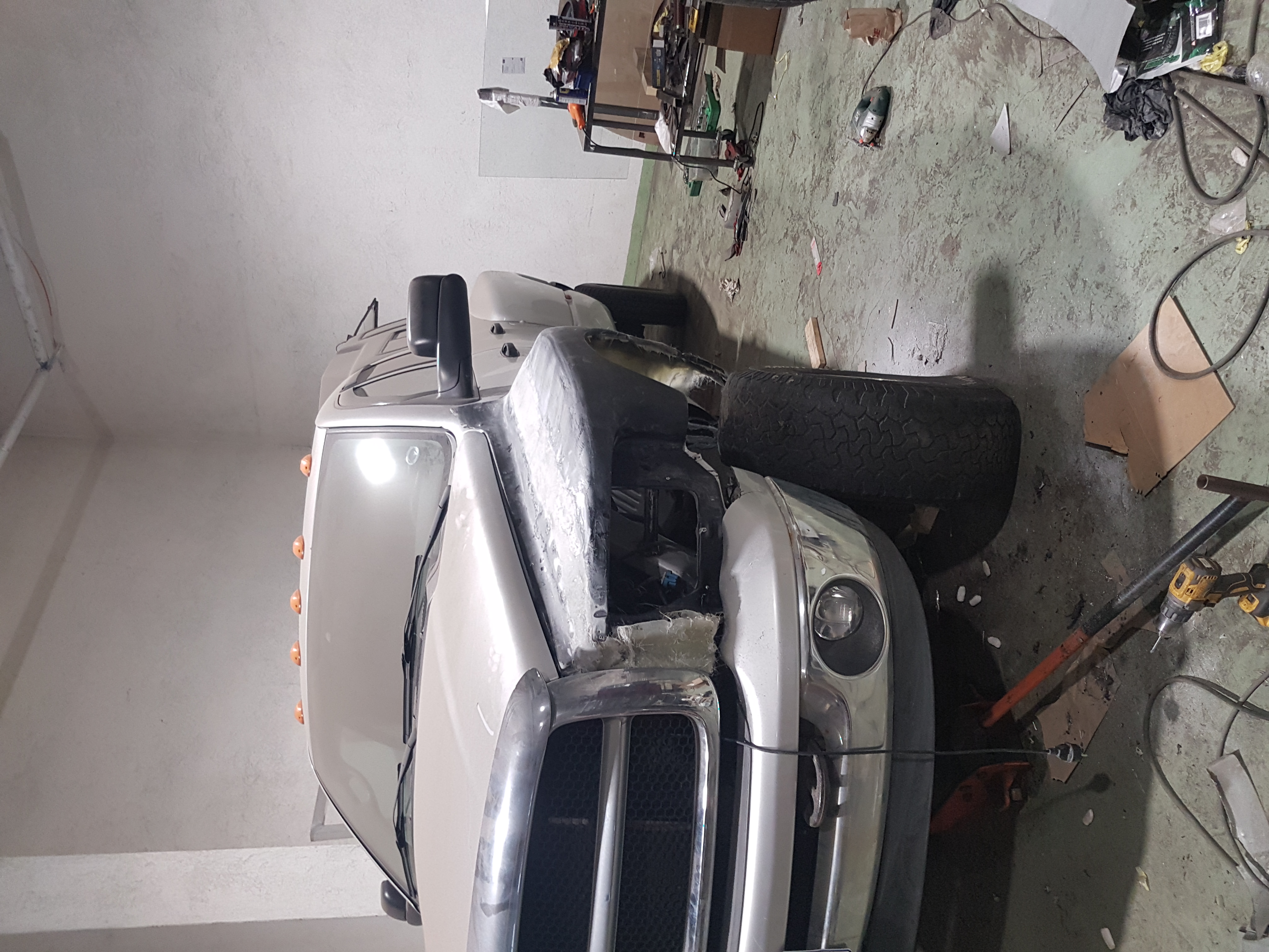

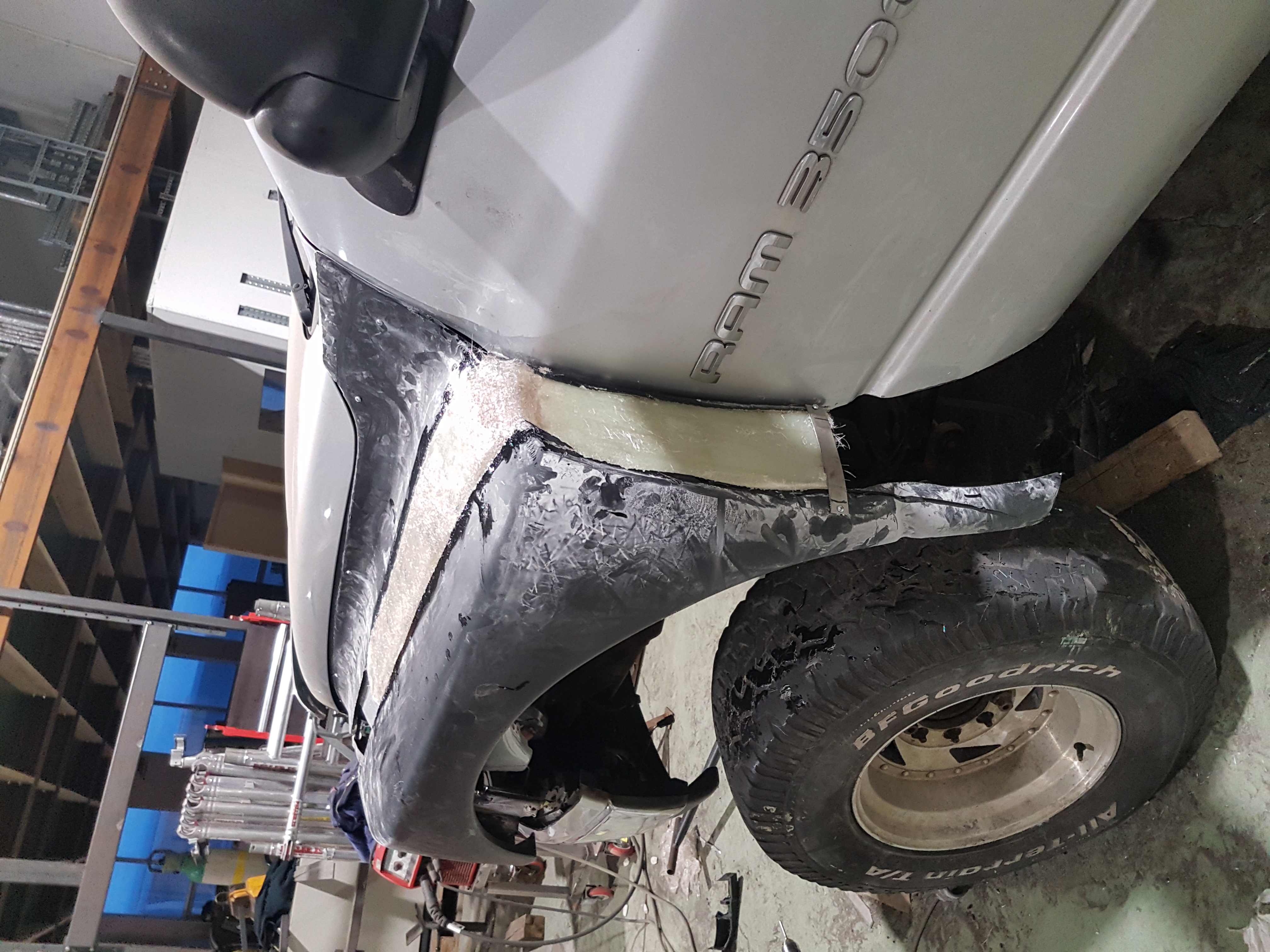

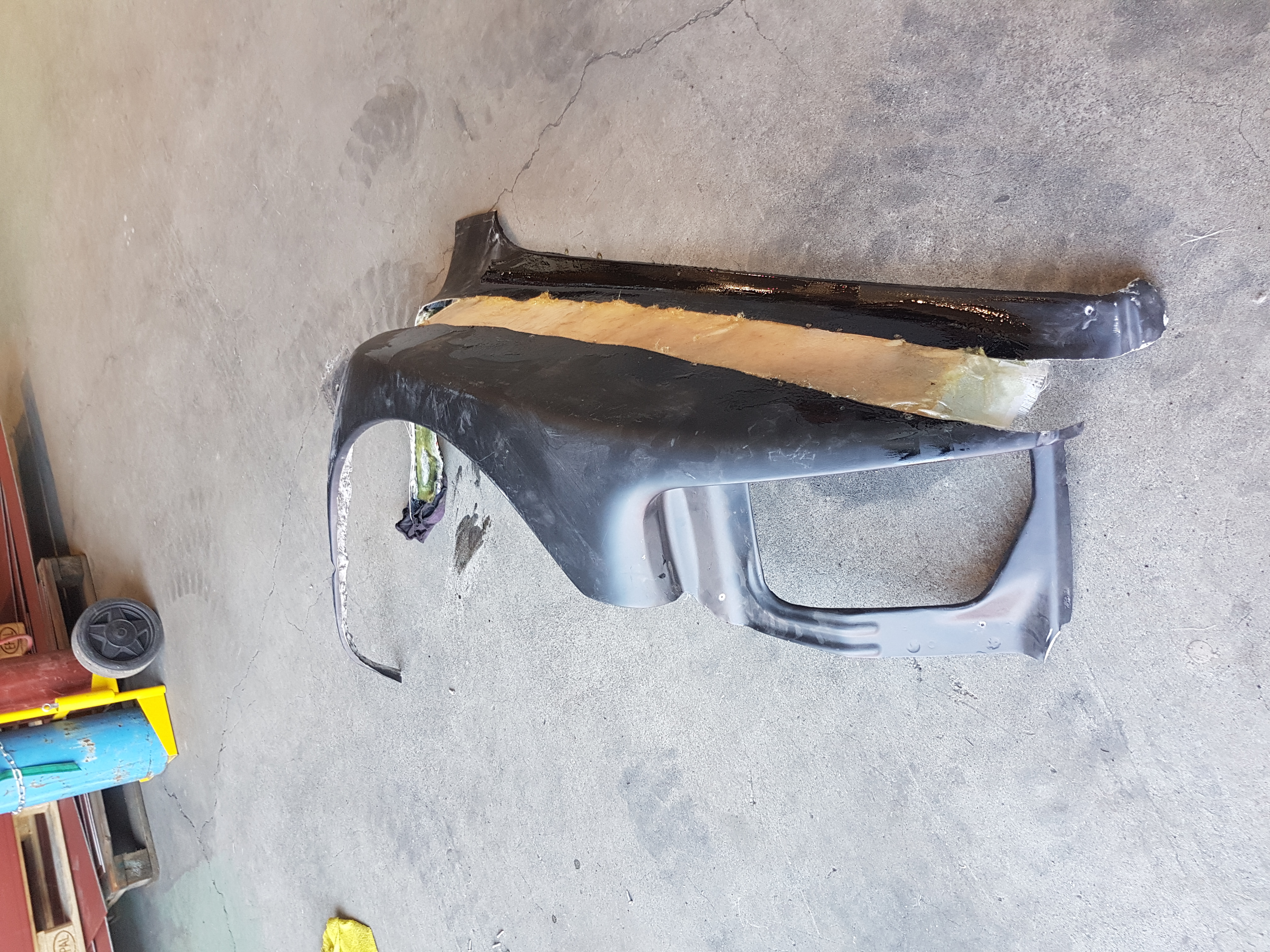

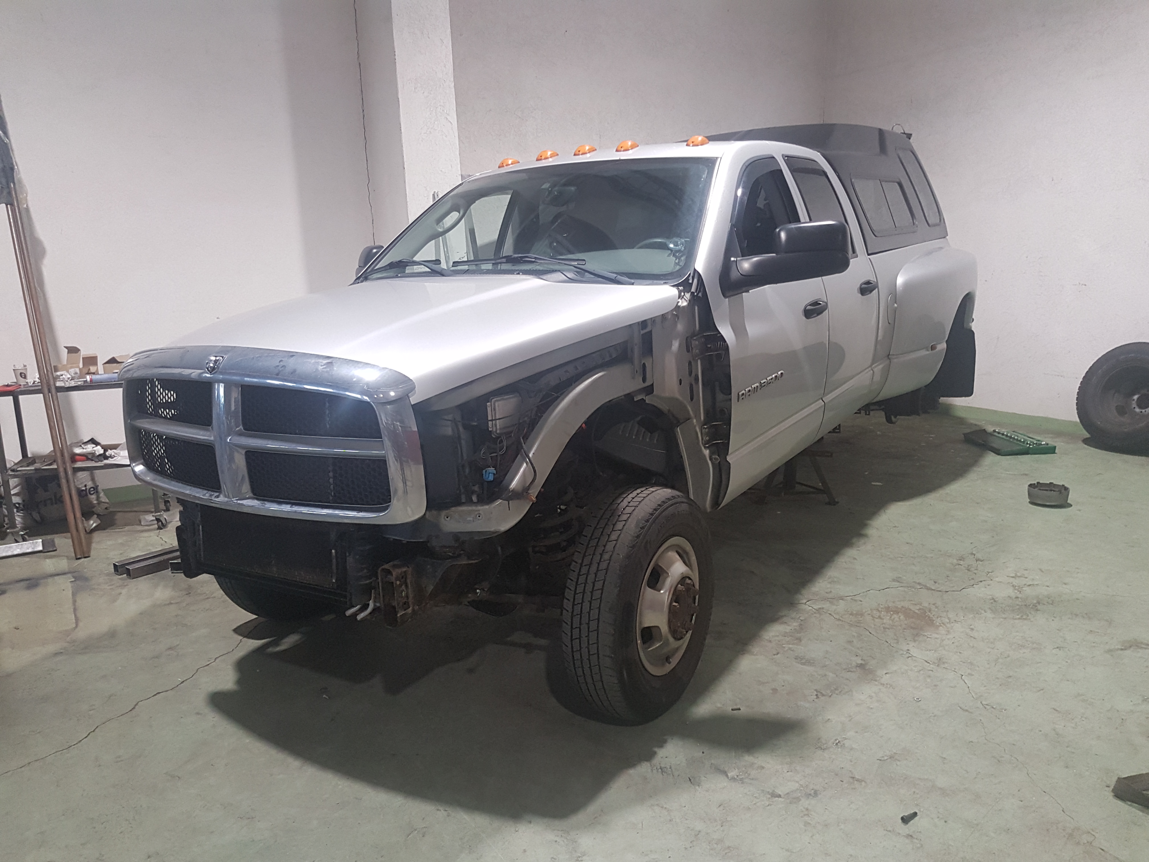

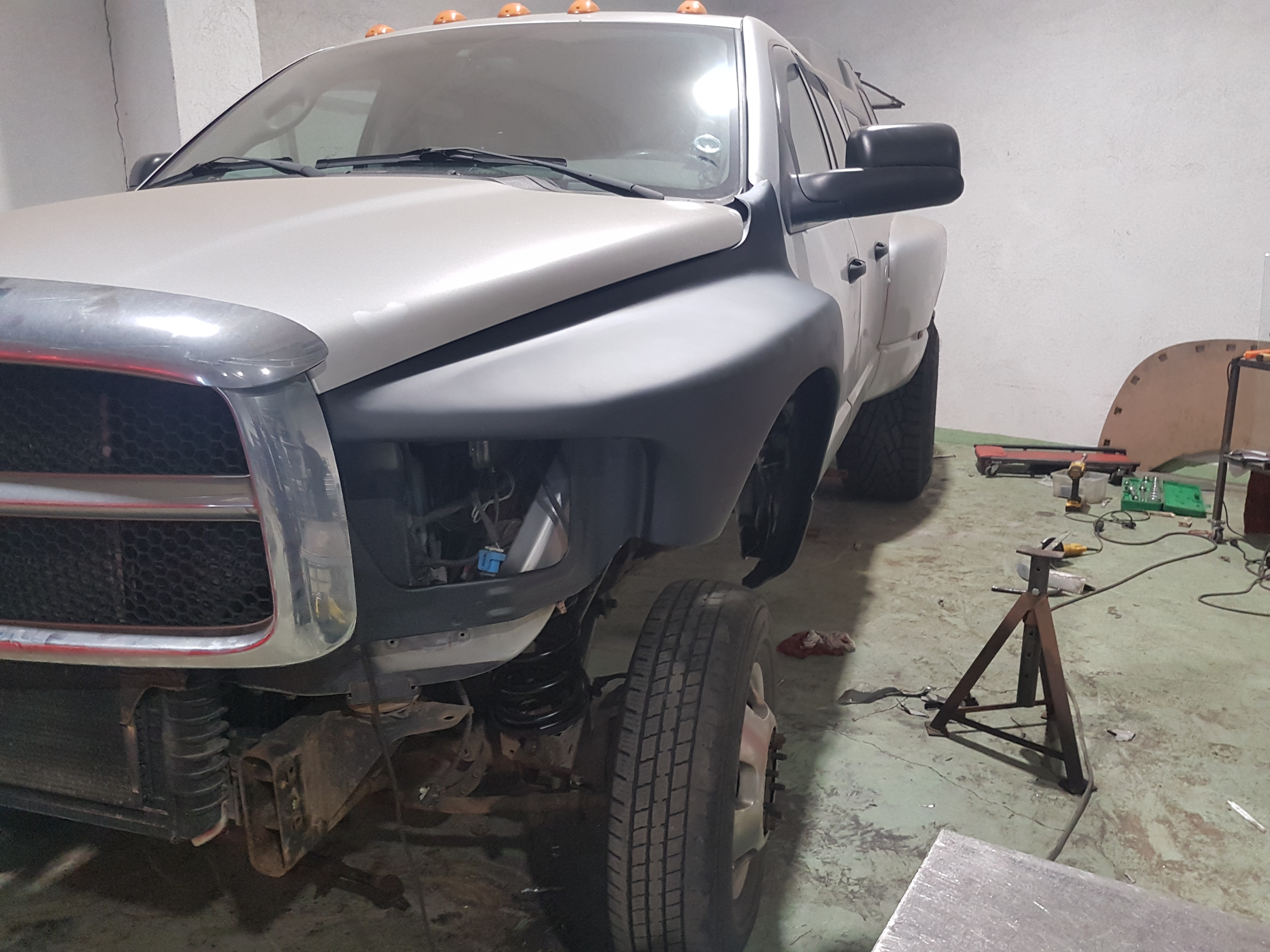

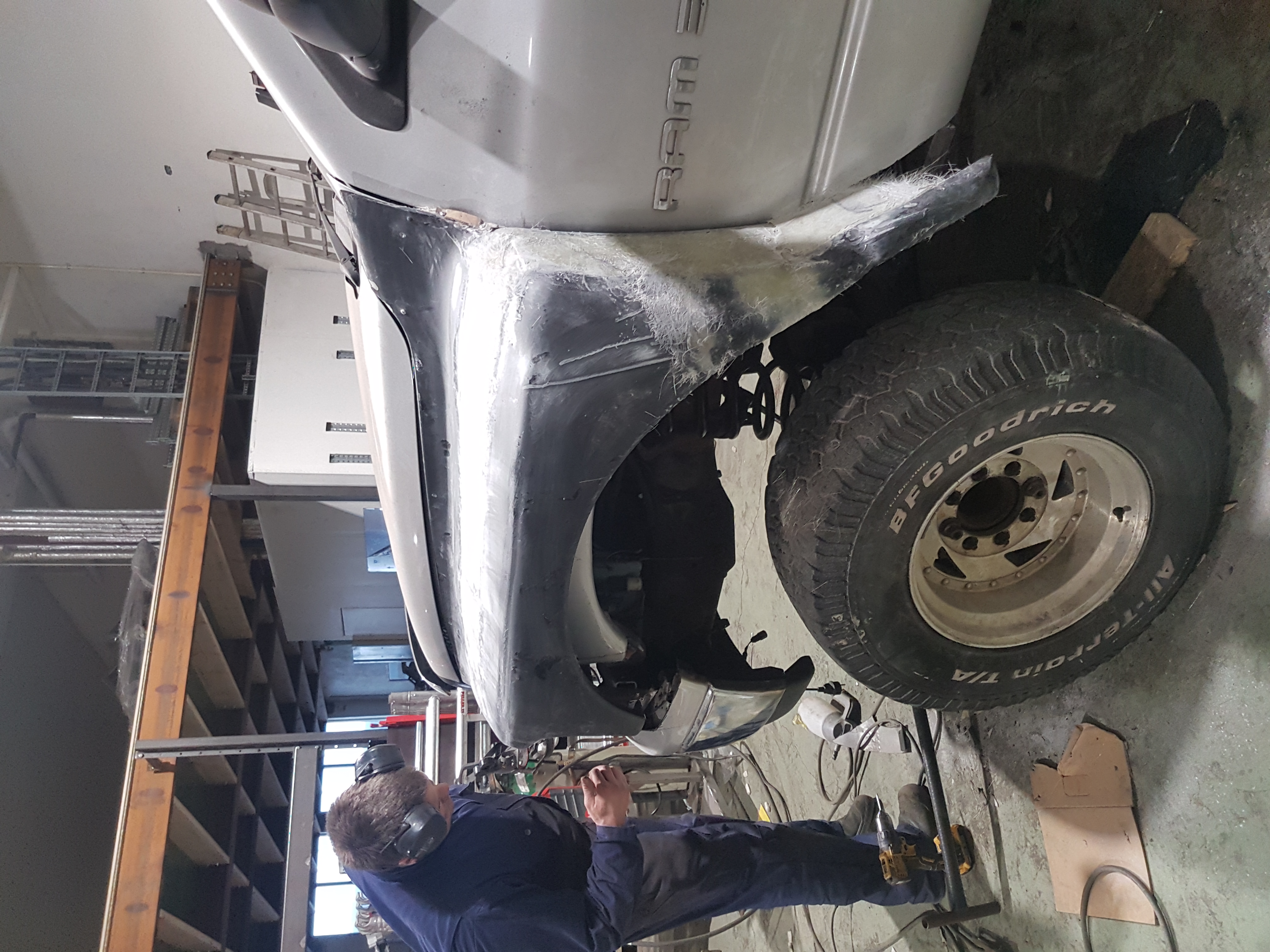

Það sem hefur vaxið mér mest í augum er sú hugmynd að nota ekki brettakanta.
Bíllinn er dually og þarf ekki afturkanta. Í stað framkanta keypti ég þessi trebbabretti frá USA
En þau þarf að breikka
Bara til að vera öðruvísi þá breikka ég innan við ljós
Re: Ram 3500 - Lúlli
Posted: 12.maí 2019, 18:59
frá dadikr

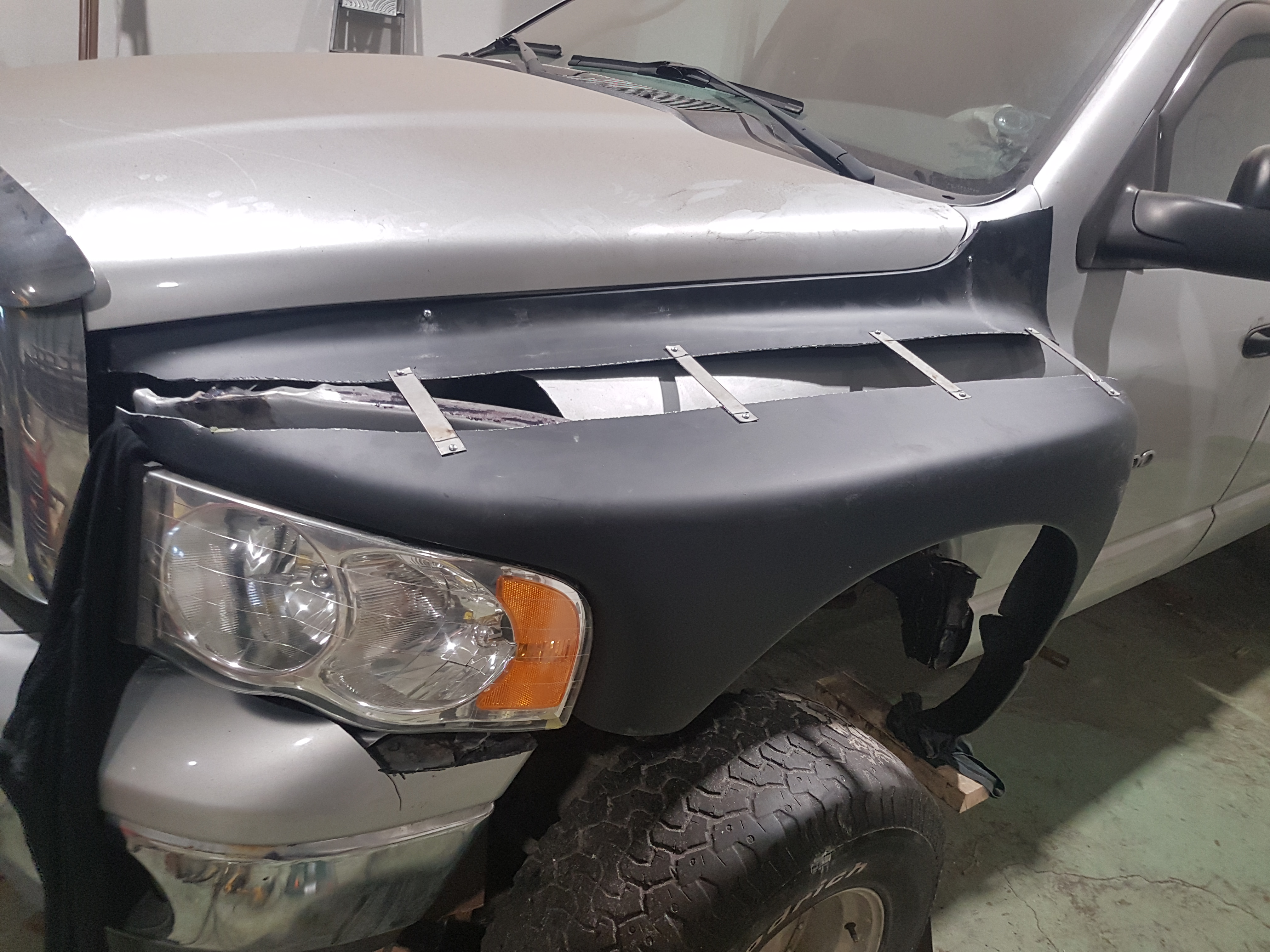

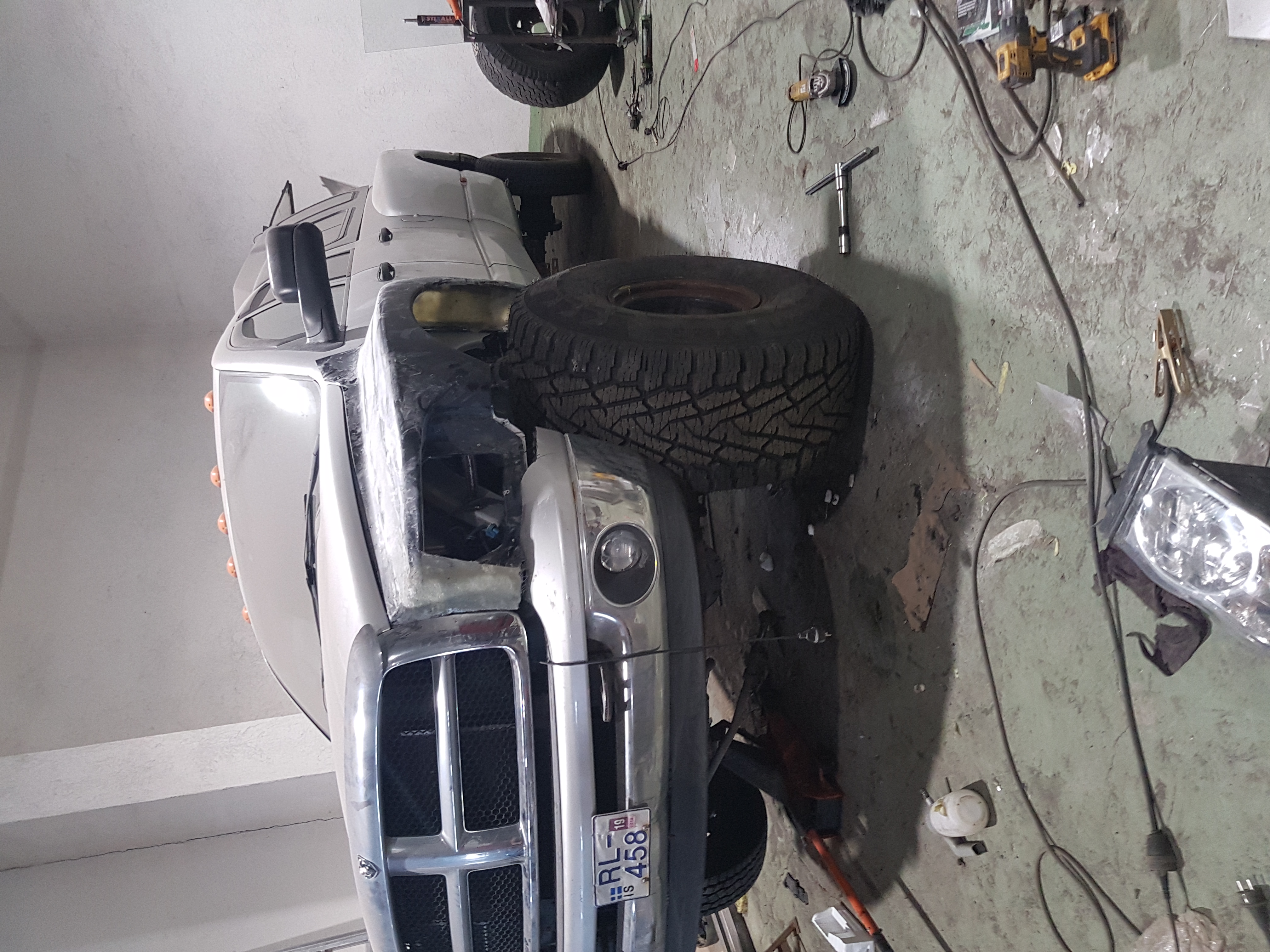

Til að ljósin séu stöðug var stálbrettunum fórnað og ljósin færð út í þeim
(Þá kemur nafnið á bílnum Lúlli - eins og Lúlli letidýr í Ísöld)
Og svo var skorið og splæst
Einhvern vegin svona verður þetta

flott að taka pre runner bretti, kemur vel út hversu mikið þarf að skera?
Posted: 13.maí 2019, 08:59
frá dadikr
Það þarf að skera töluvert úr, bæði framan og aftan við. Ég ætla að láta prerunner brettin sveigjast afturmeð bílnum. Sker trebbann og móta afturhlutann á brettunum,

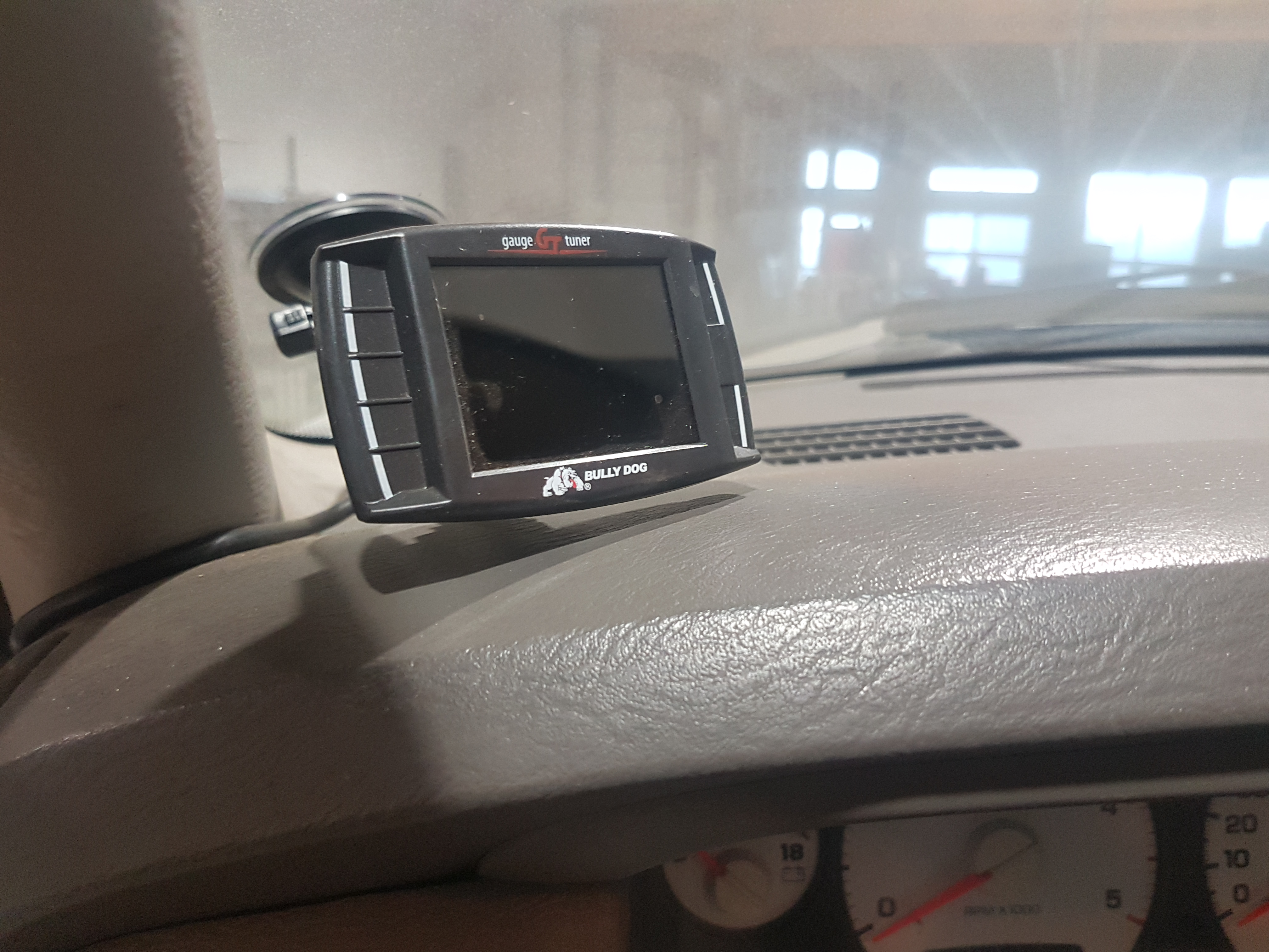

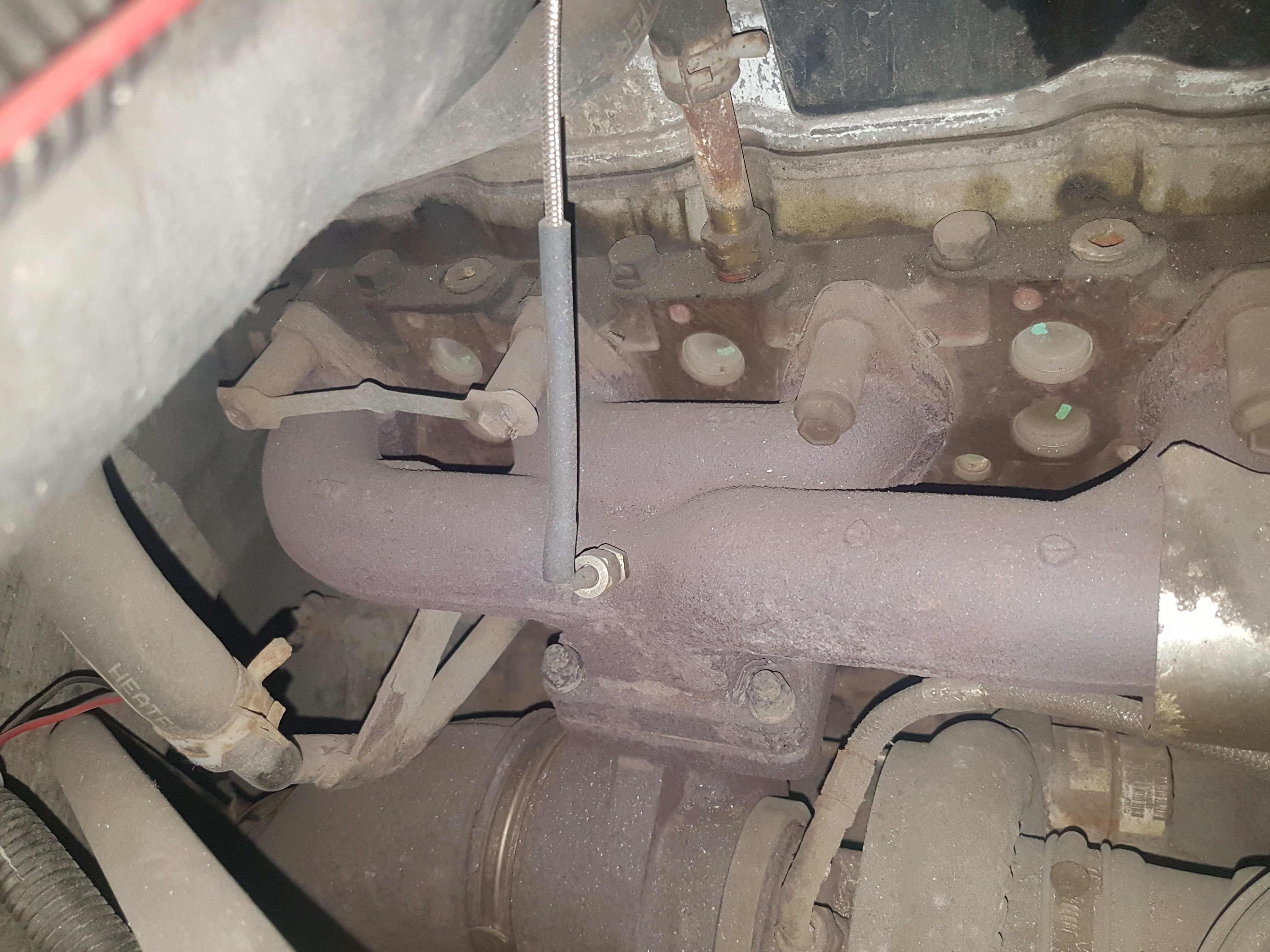

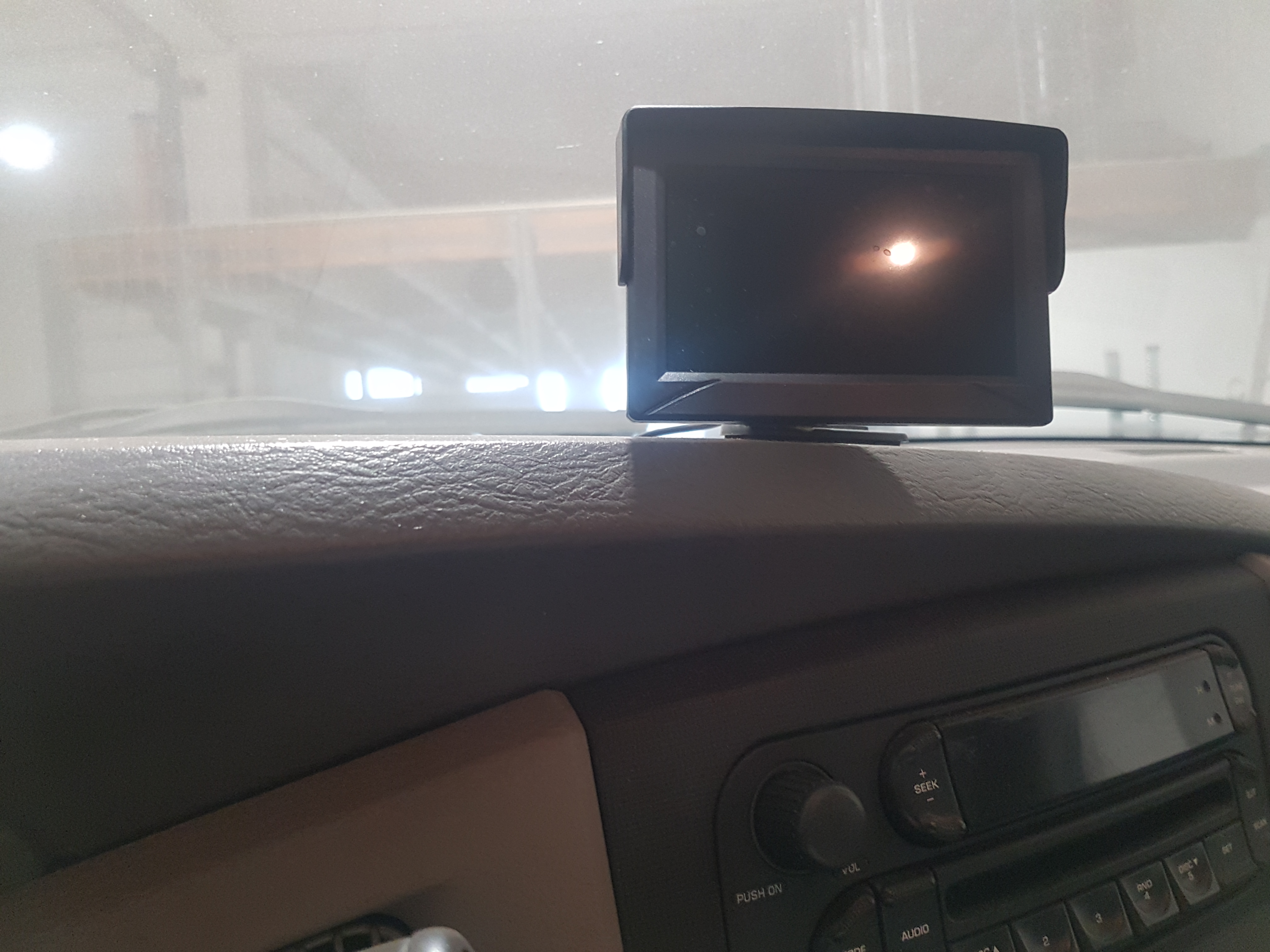

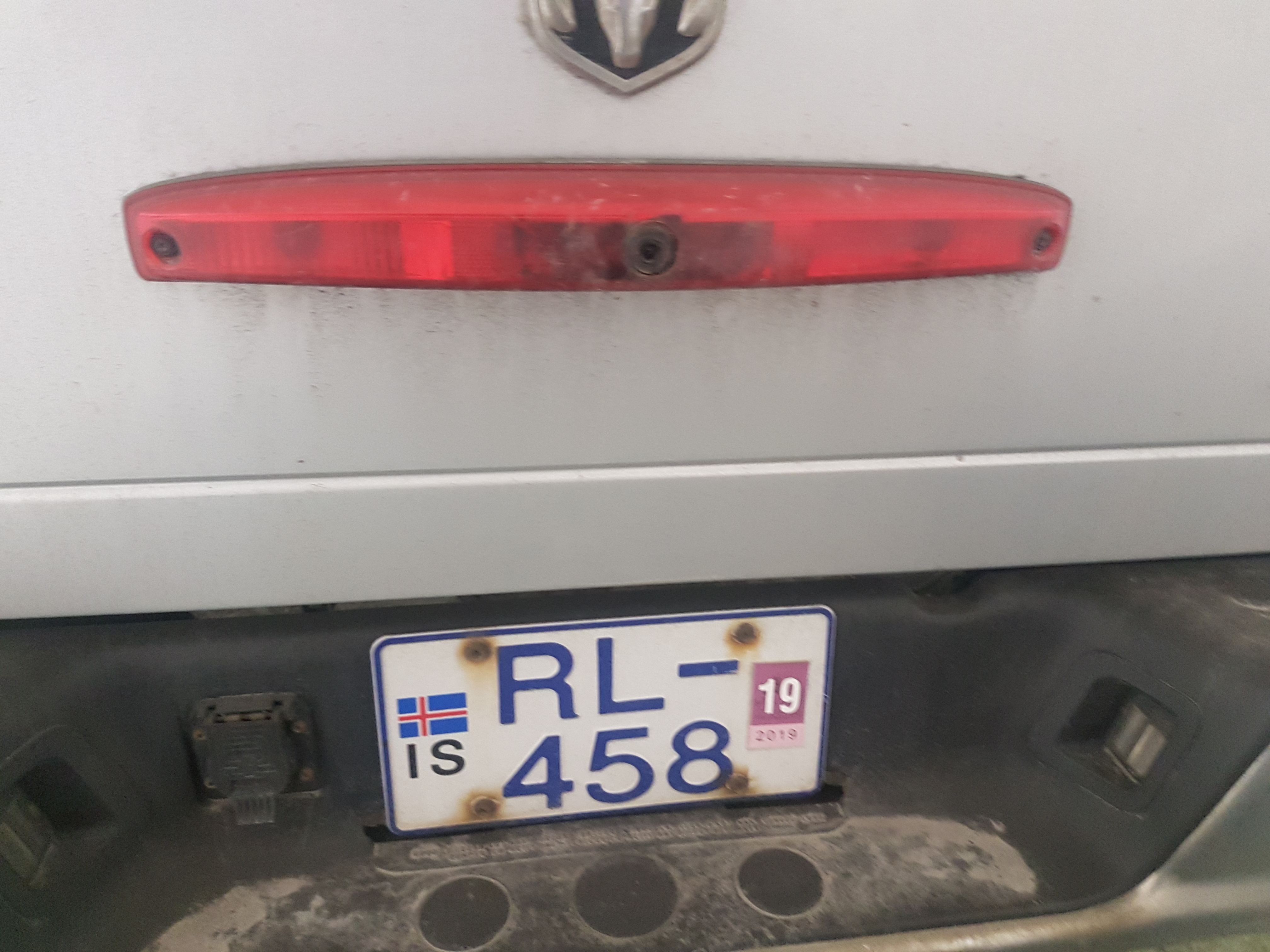

Svona er Bullydog og afgashitamælir
Og bakkmyndavél (maður sér ekkert aftur úr þessu)

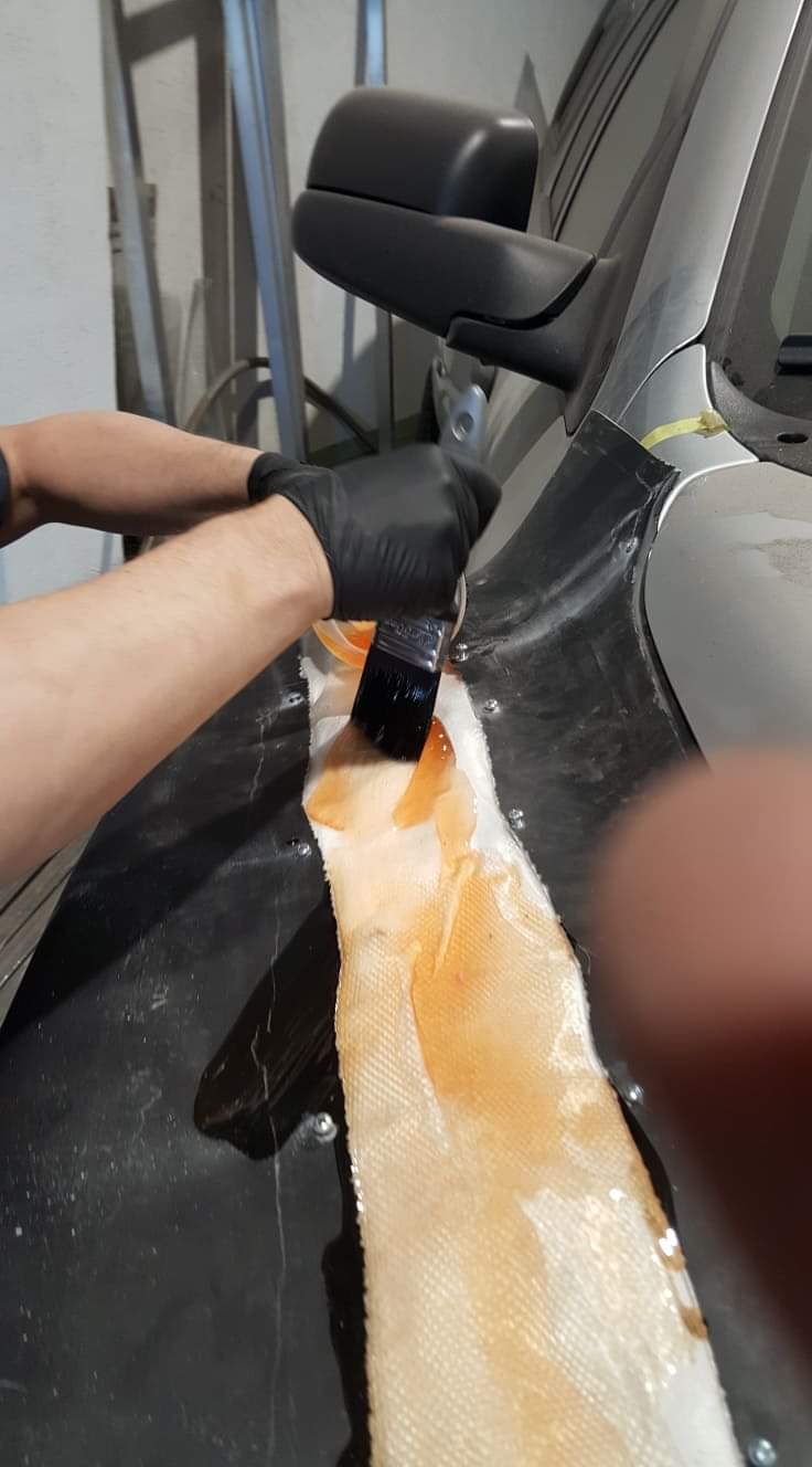

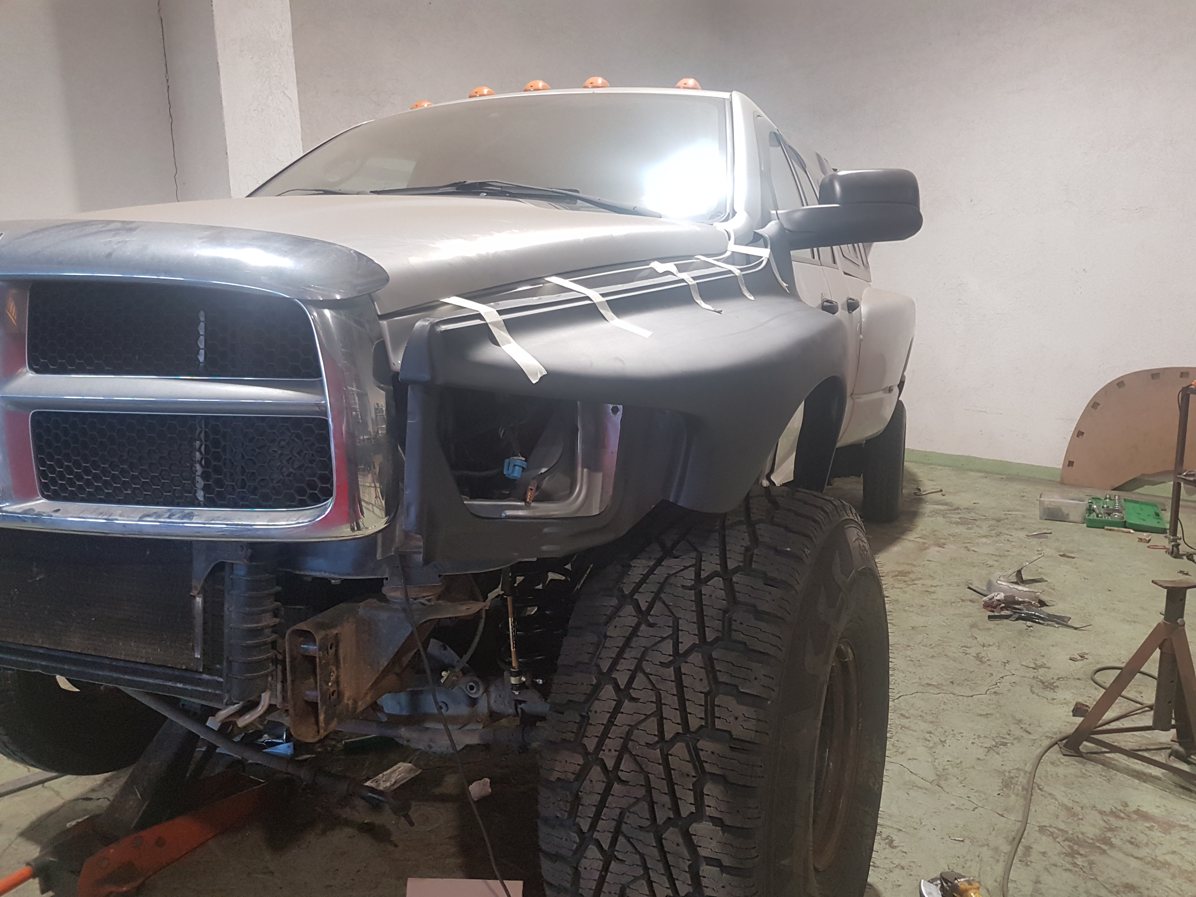

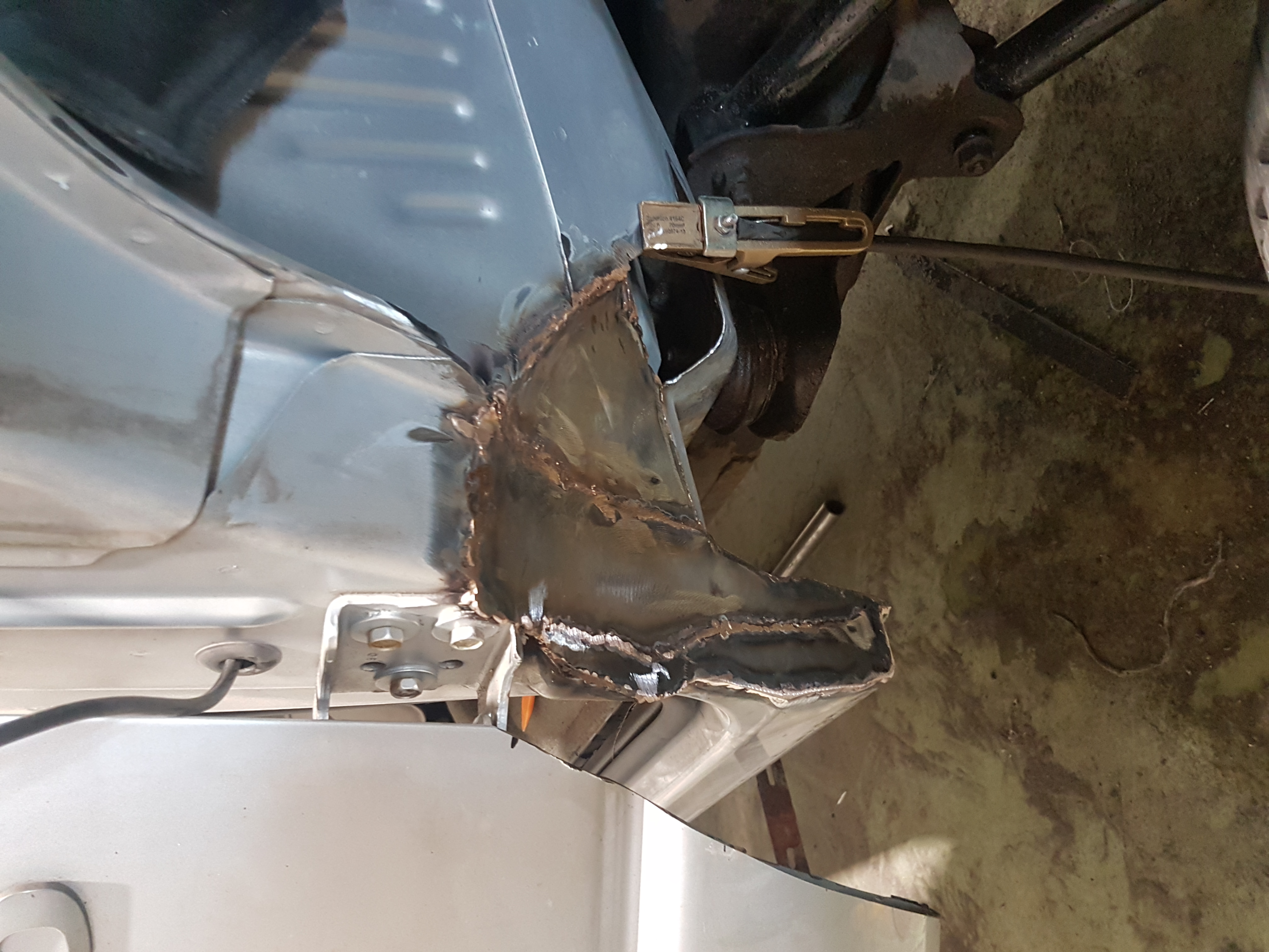

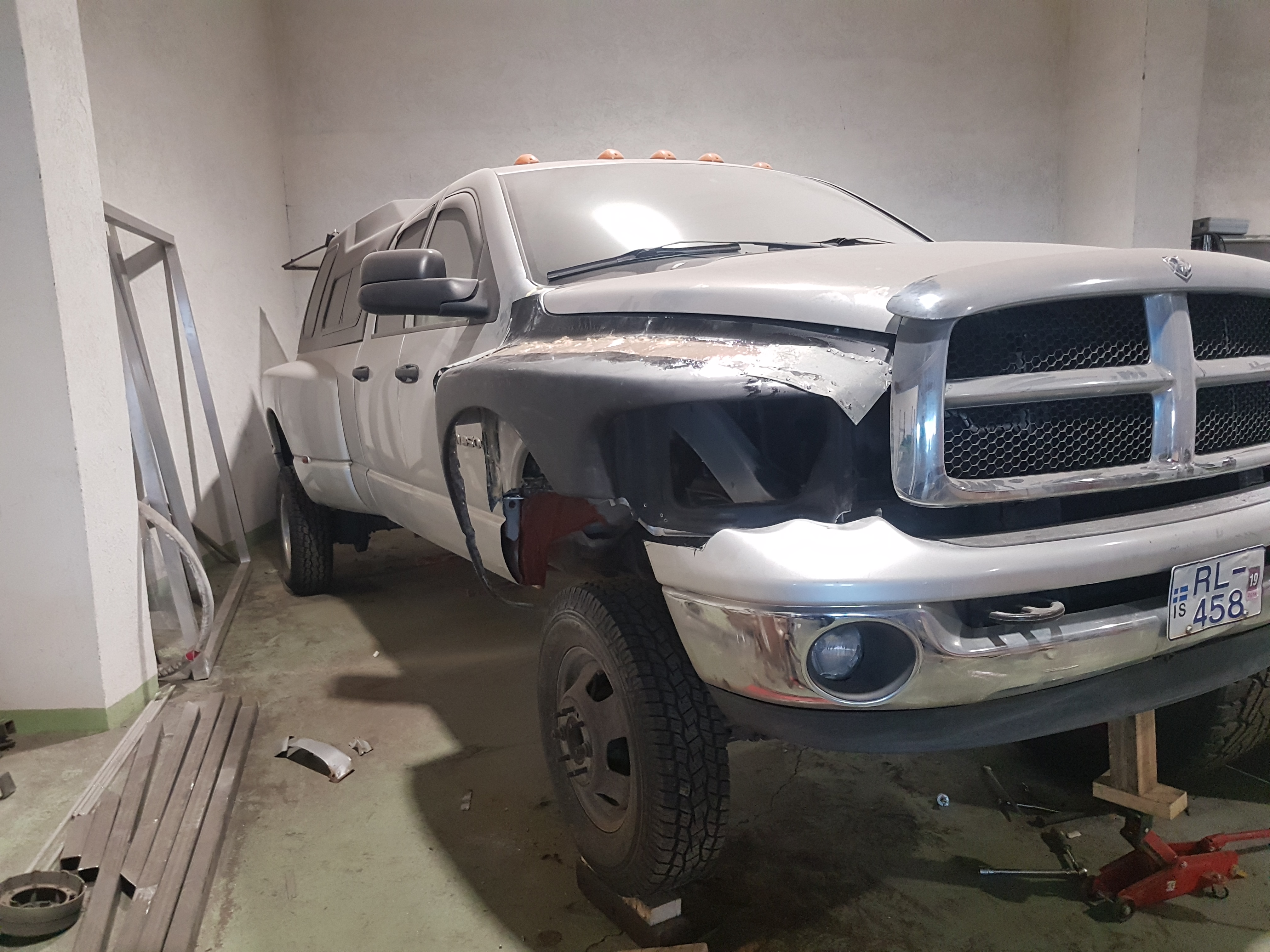

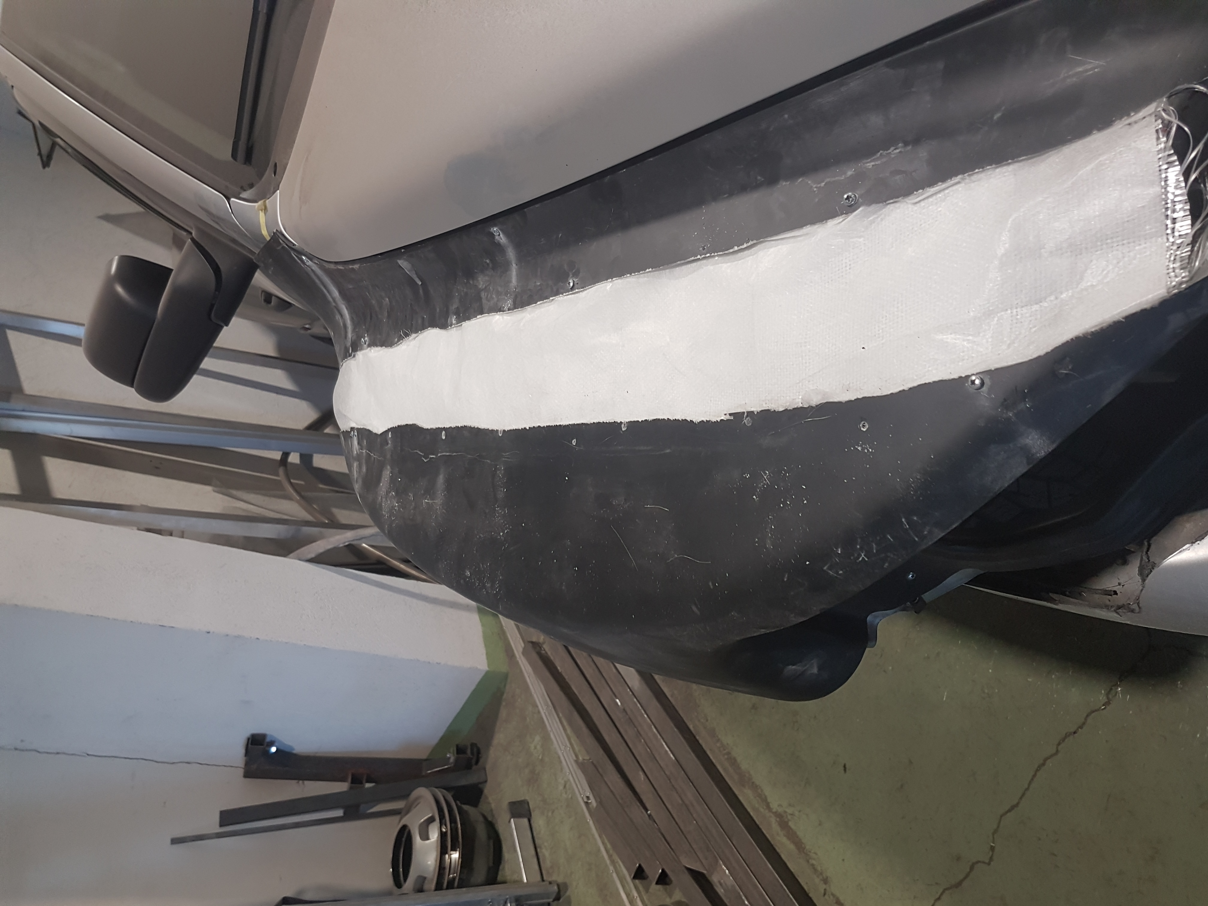

Jæja. Ég tók hugrekkispillu og byrjaði að steypa kanta í gær. Vel að gera það á bílnum svo þetta verpist sem minnst.
Trebbi er vibbi!

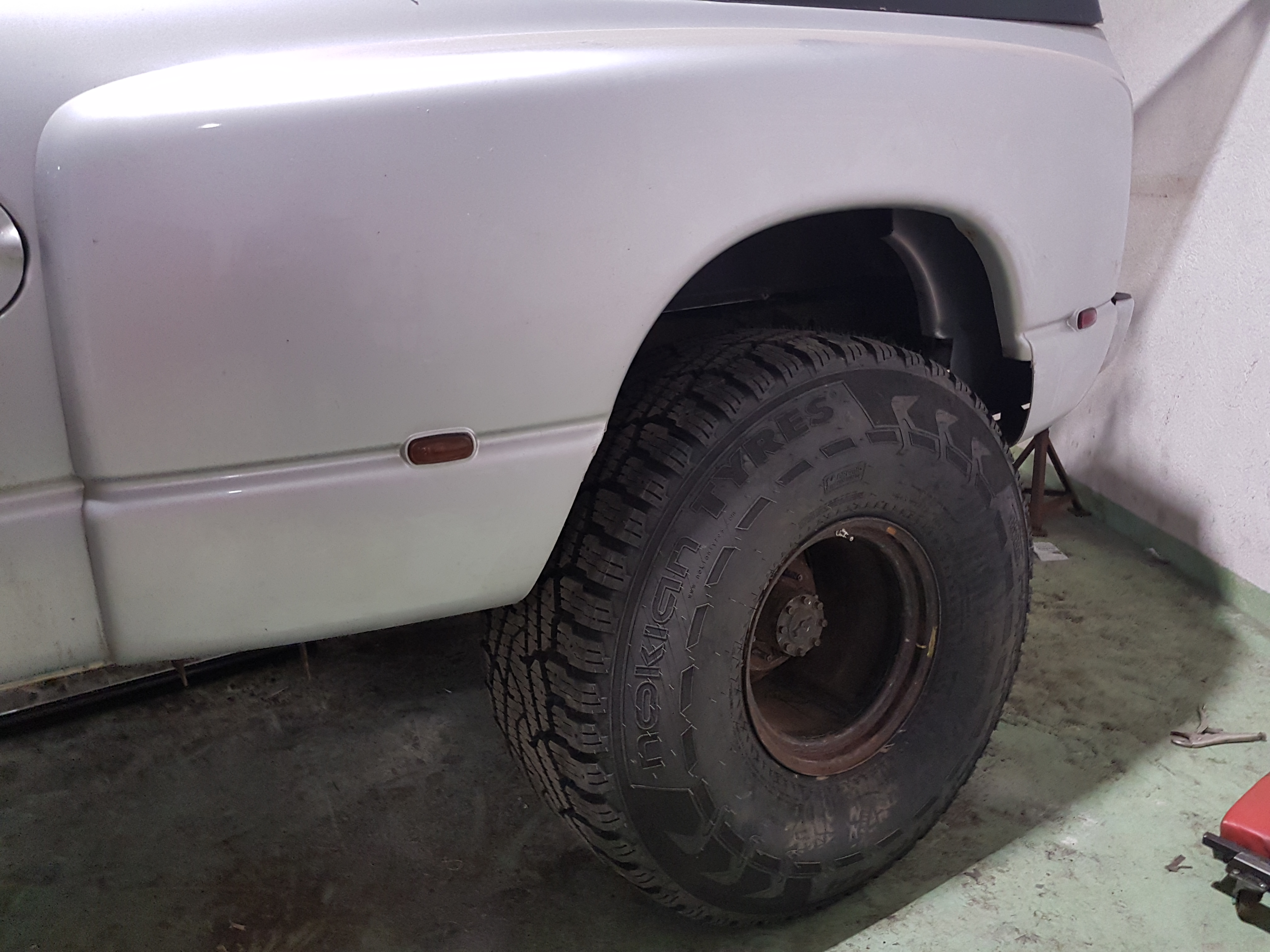

Þetta mjakast. Fyrra brettið farið að taka á sig mynd.
Hver er góður að sprauta svona?

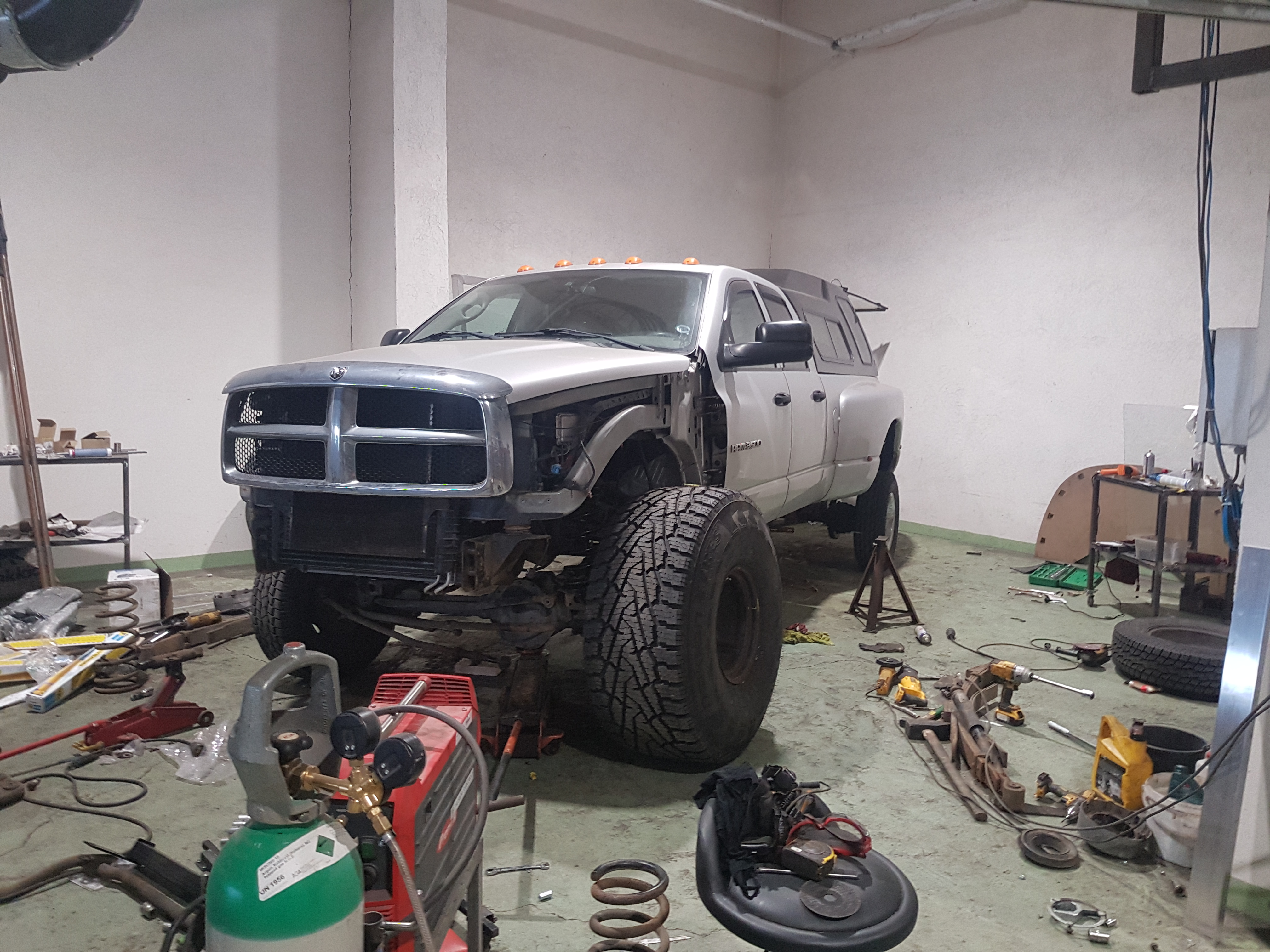

Gott að máta dekk til að halda móralnum uppi

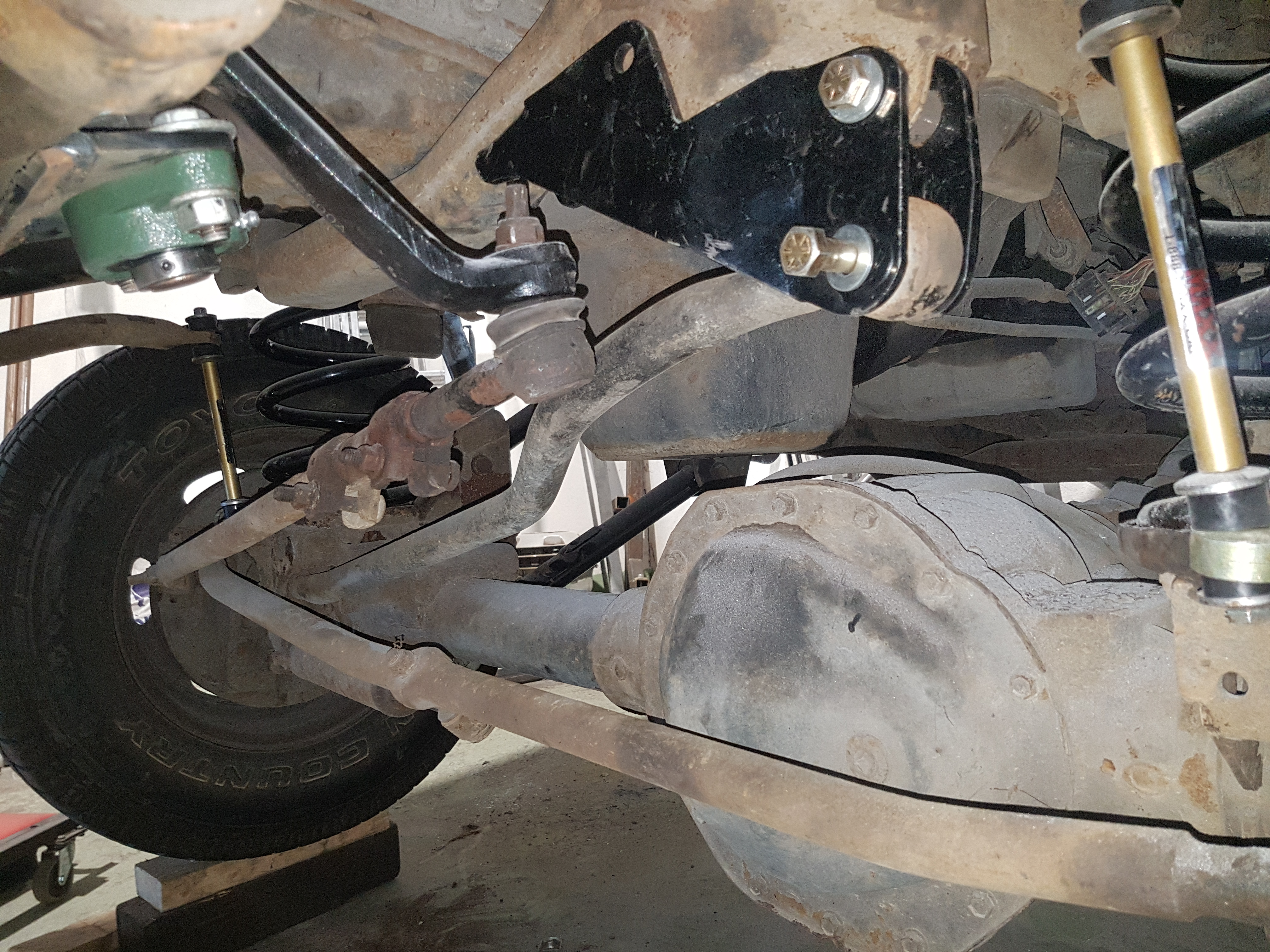

Jæja, aftur farið að mjakast. Setti stífuna á stýrið. Þurfti aðeins að tala við hana því nýja stýrismaskínan er breiðari en gamla.

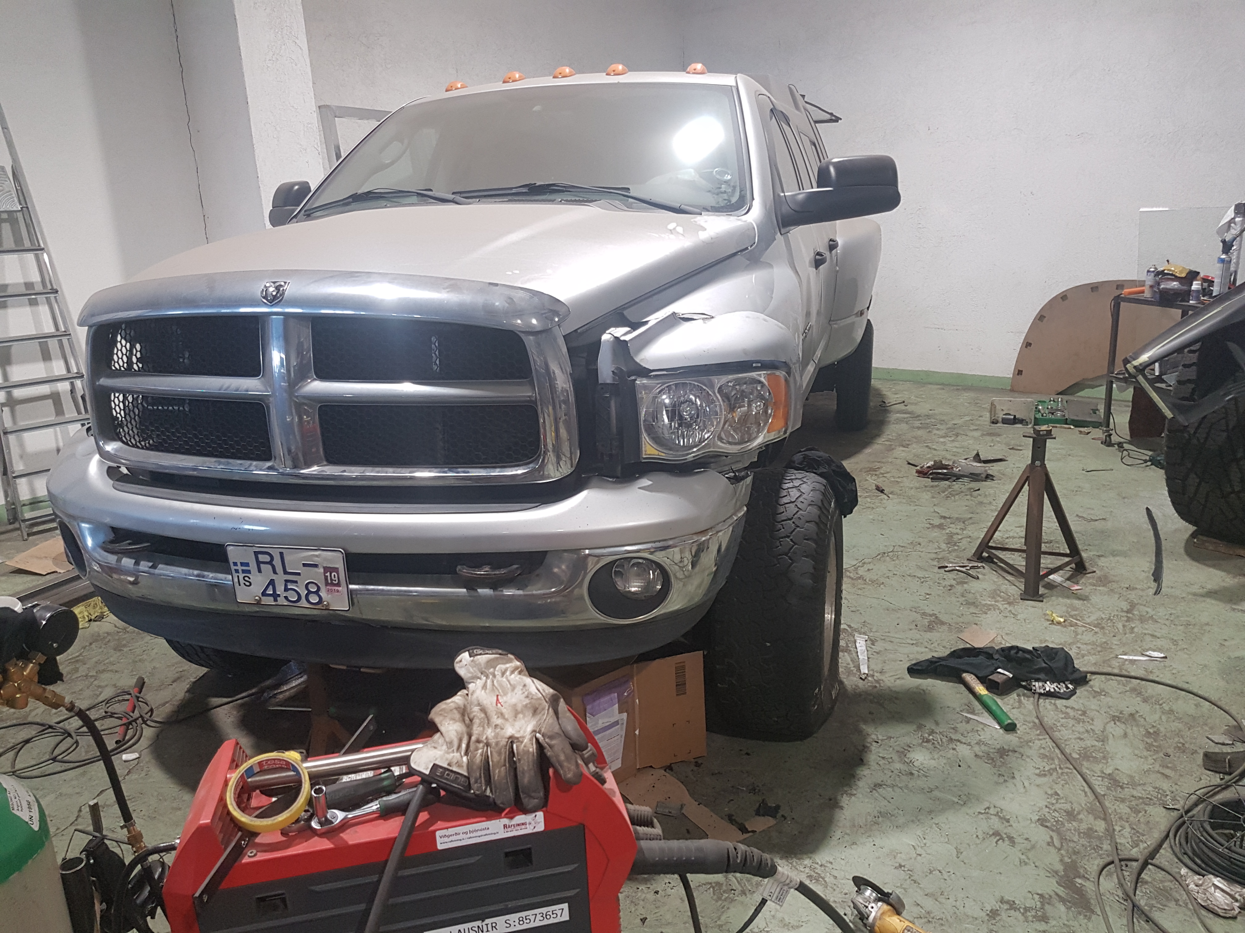

Jæja. Þetta mjakast.
Hægra brettið er farið að taka á sig mynd.
Og búið að síkka þverstífuna að framan

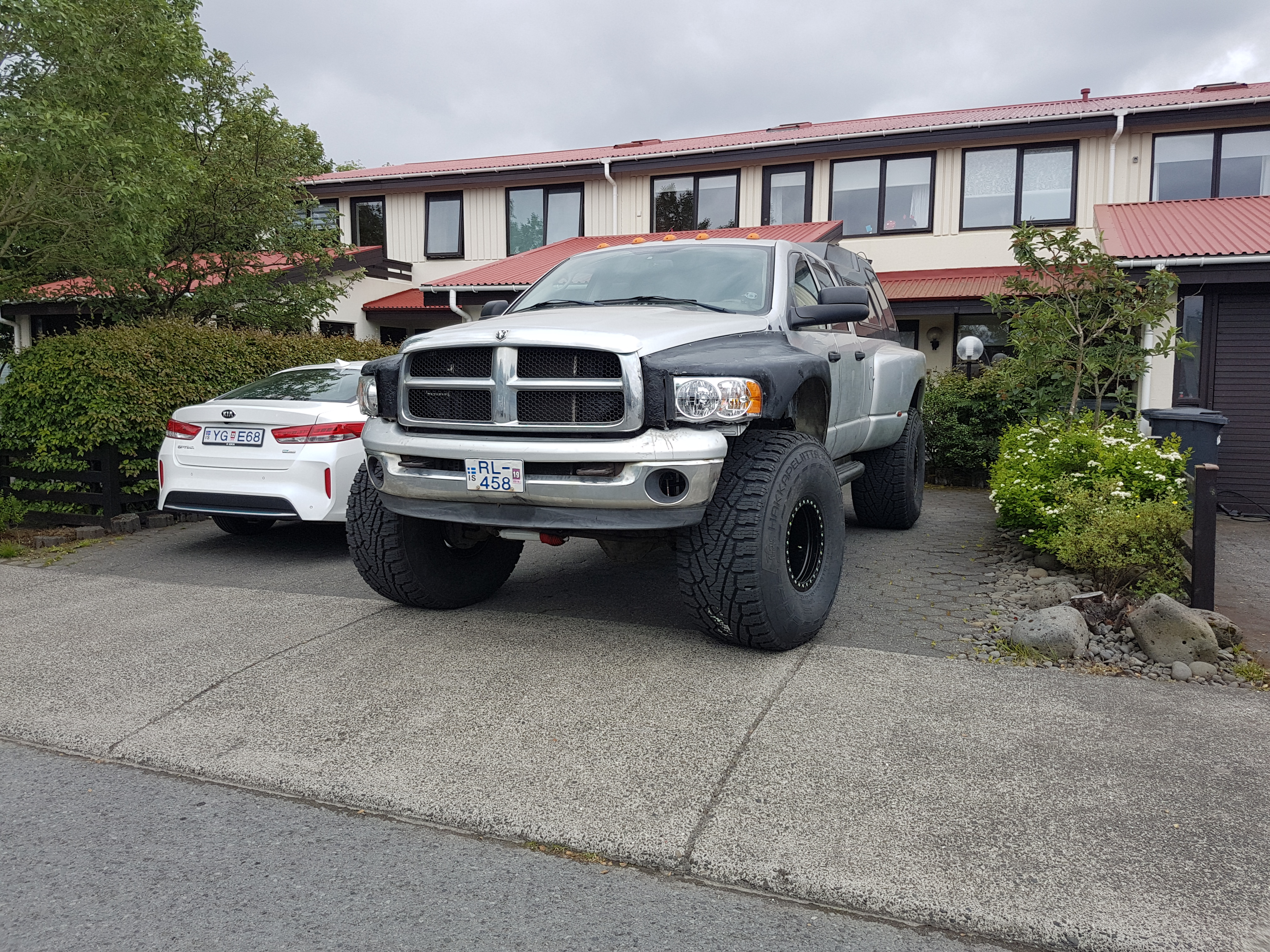

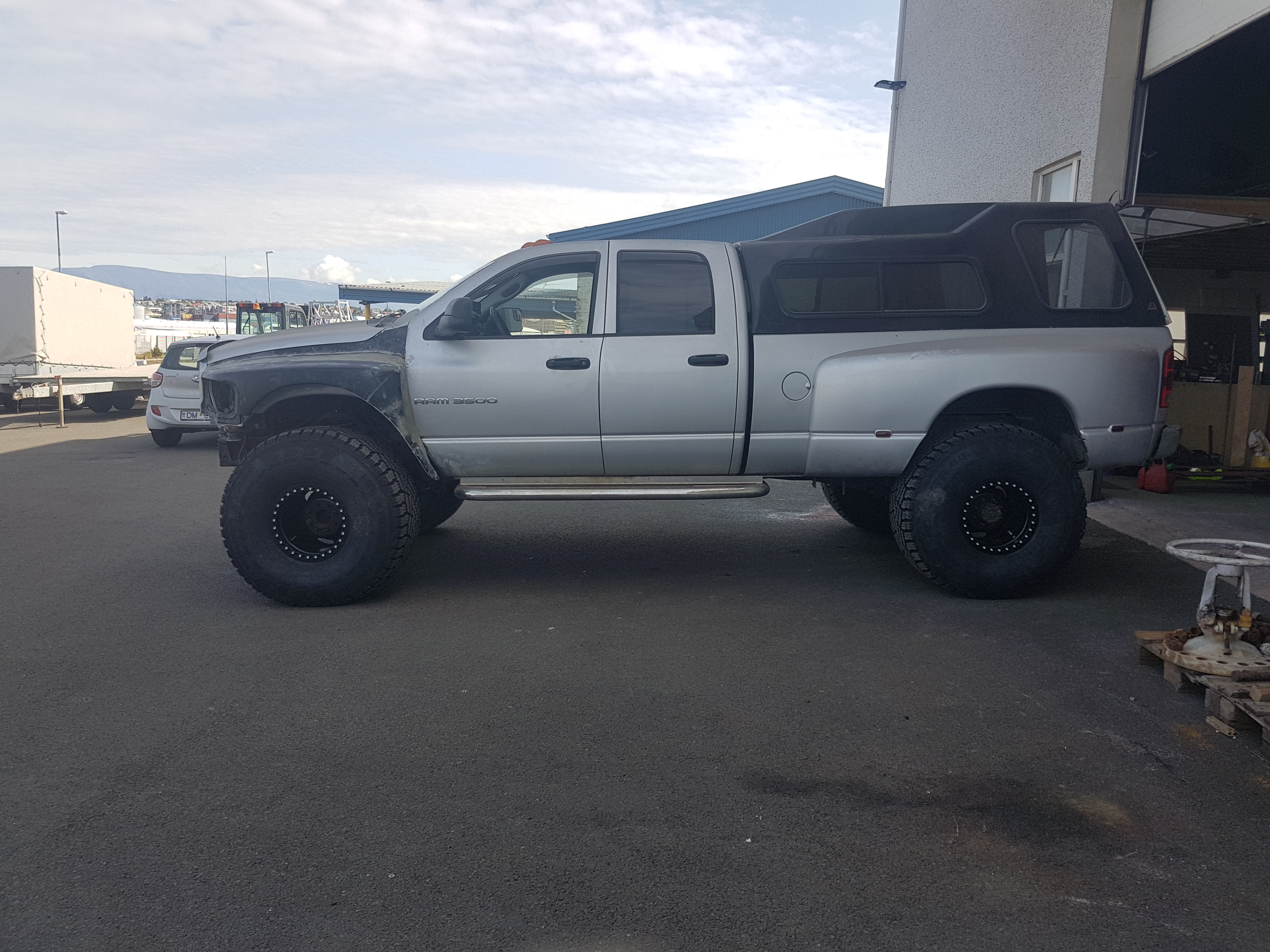

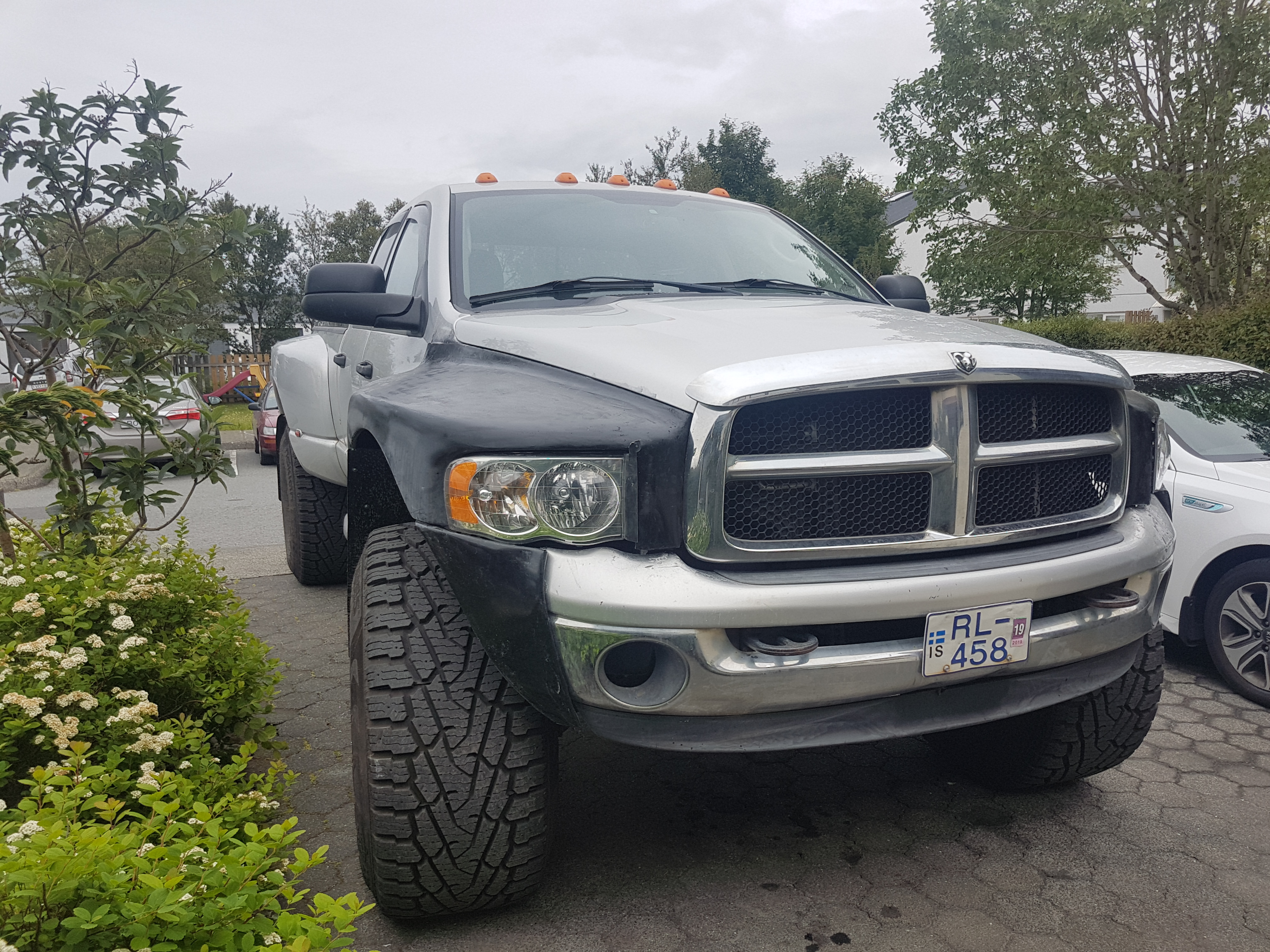

Kominn á dekkin
Re: Ram 3500 - Lúlli - dekkin komin undir
Posted: 22.jún 2019, 13:02
frá íbbi
helvíti vígalegur. kantarnir eru mjög í stíl við það sem virðist vera s.k nýjustu tísku, samanber t.d appelsínugulu tacomuna og tundruna sem var nýlega breytt
Posted: 23.jún 2019, 13:21
frá dadikr

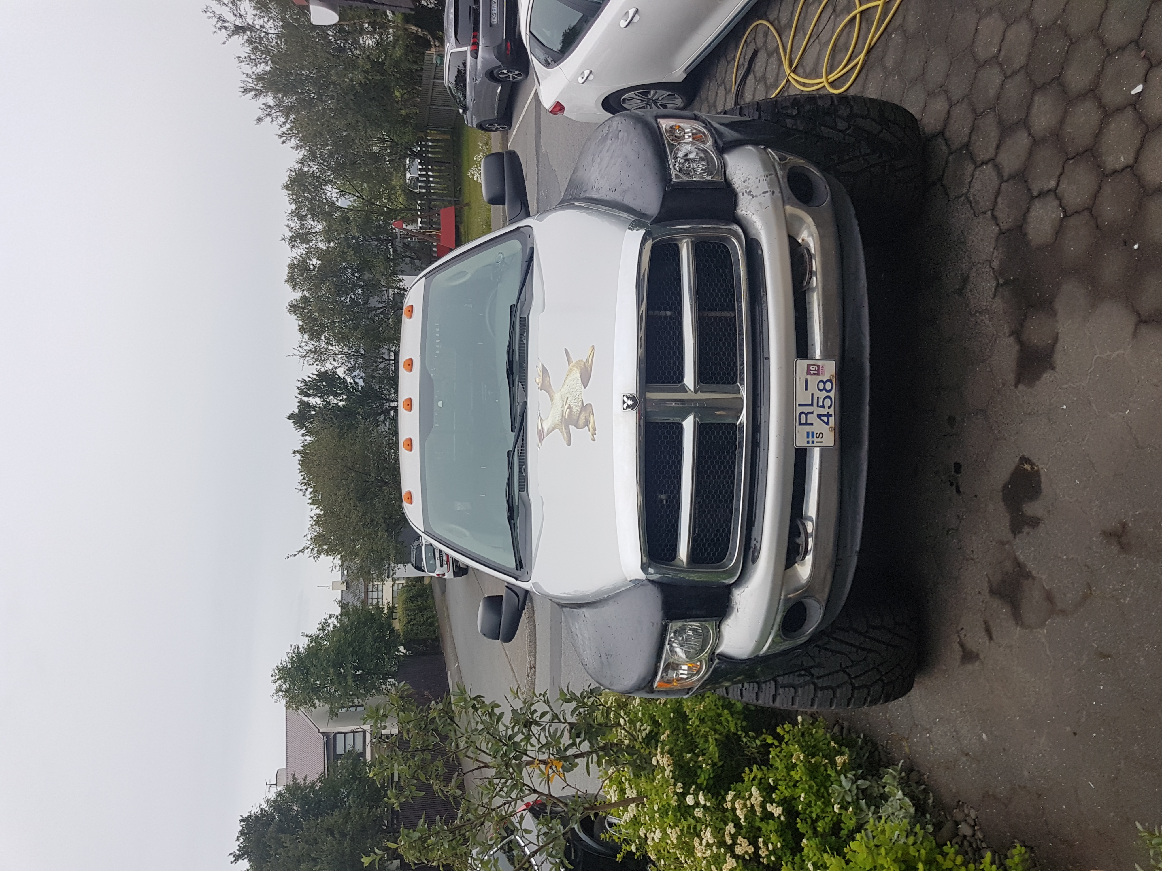

Keyrir!

Þessa kanta keypti ég í USA, sérstaklega fyrir 2005 Ram og þurfti síðan að breyta heilmikið, eins og myndirnar sýna.

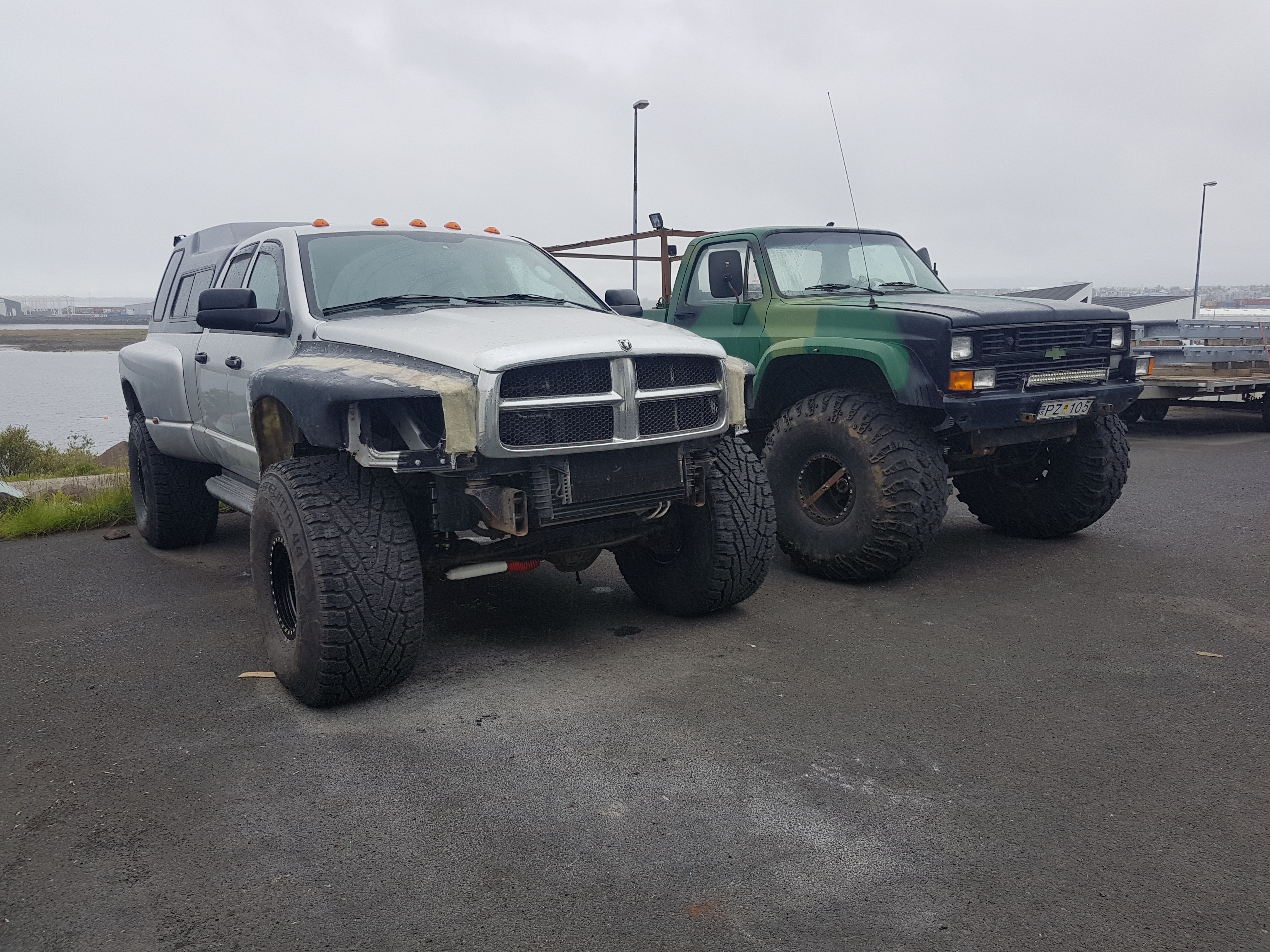

Re: Ram 3500 - Lúlli og Lilli
Posted: 28.jún 2019, 18:09
frá dadikr
Bræðurnir Lilli og Lúlli

Kominn heim

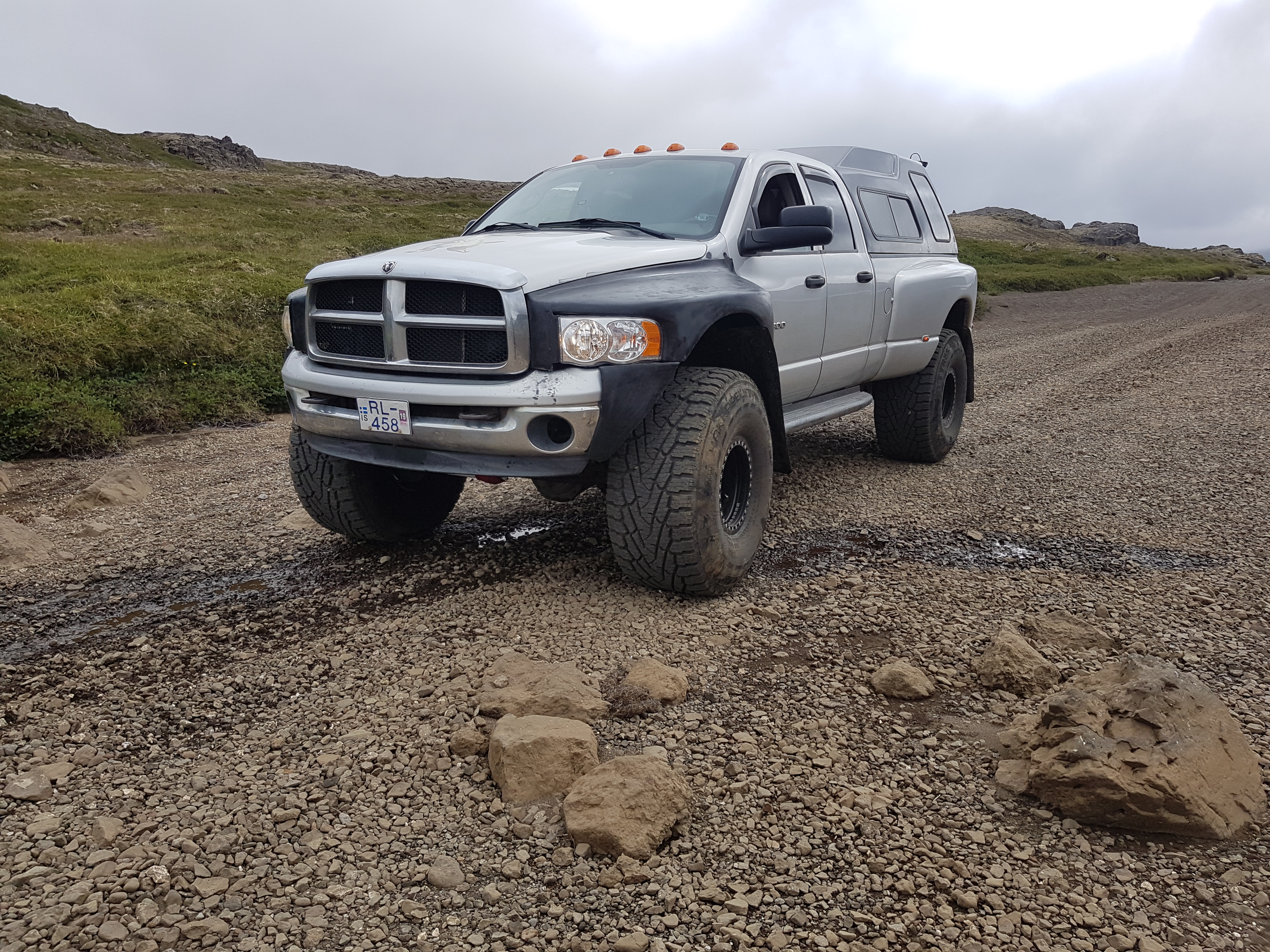

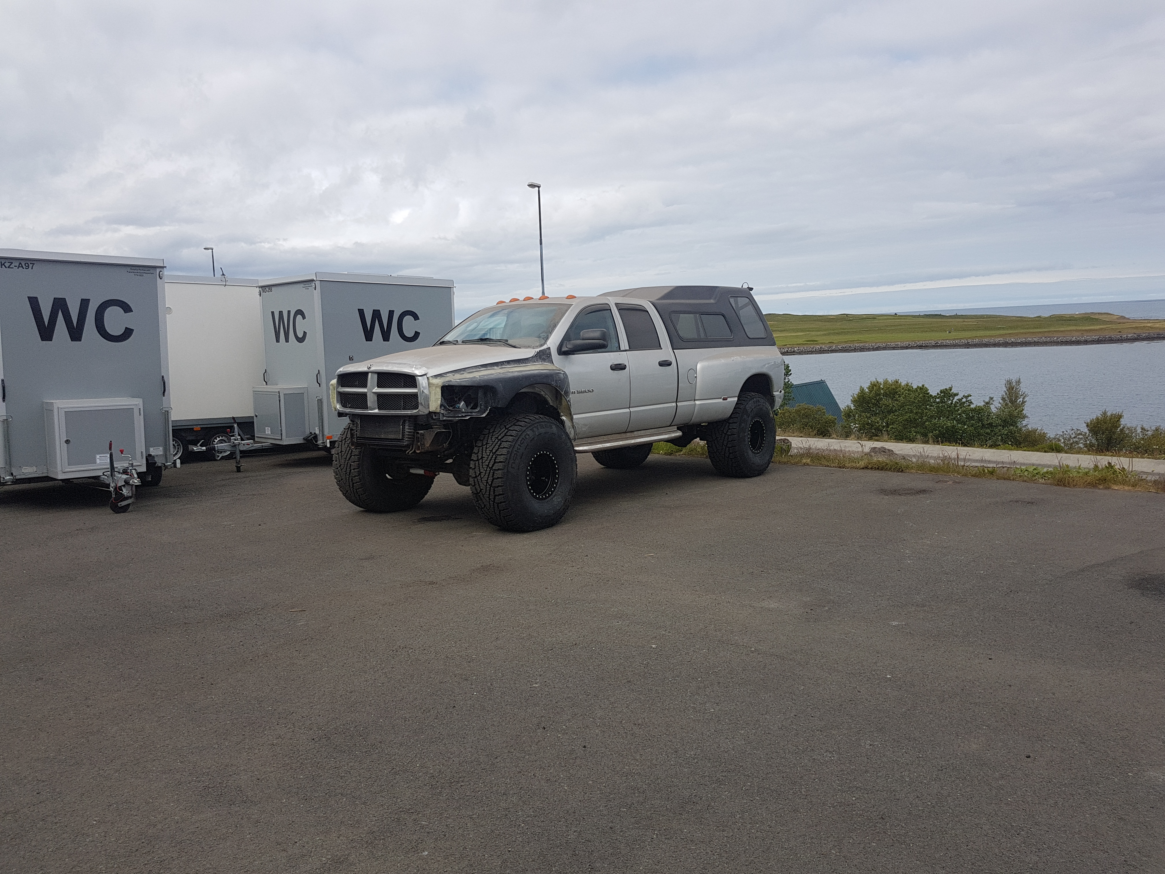

Re: Ram 3500 - Lúlli - búinn að prófa
Posted: 14.júl 2019, 18:59
frá dadikr
Jæja. Búið að fara prufutúr. Ég er mjög sáttur. Vottar ekki fyrir hoppi eða jeppaveiki. Þrælgóður í stýri. Eyðslan minni en ég óttaðist.
Re: Ram 3500 - Lúlli - prufutúr
Posted: 16.júl 2019, 02:35
frá grimur
Það er nú bara einsog hann hafi alltaf átt að vera í þessari skóstærð...virkilega fín breyting finnst mér. Alveg óþarfi að flækja hlutina alltaf.

Í Þverárbotnum og að fjallabaki um helgina
