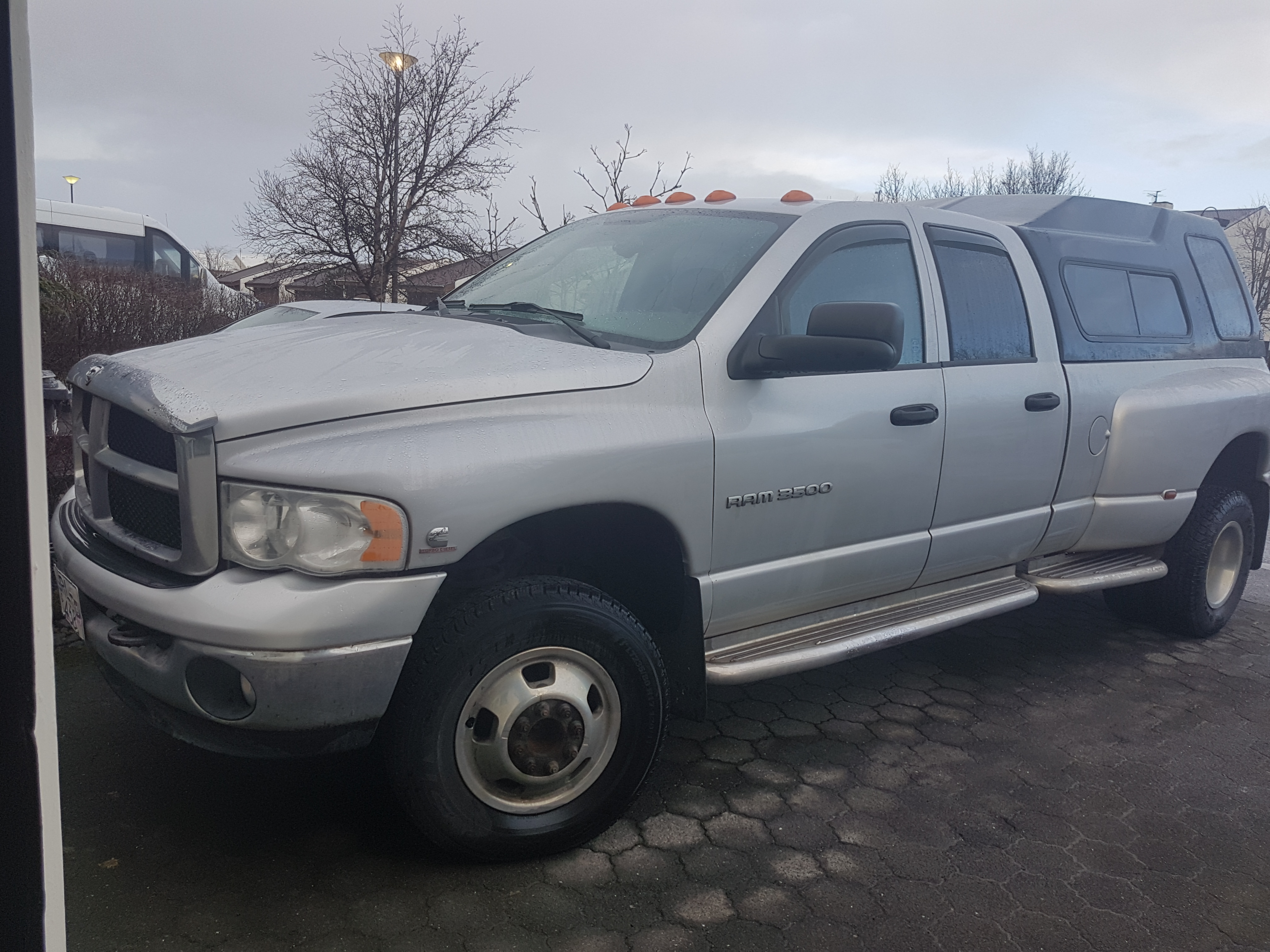

Hér er smá verkefni sem ég er búinn að ganga með í maganum í nokkur ár:
- góður trukkur (2005 árgerð Ram 3500 dísel)
- góð dekk (44AT)
- eins lítil breyting og hægt er
Uppskriftin er byggð á trukk sem frændi minn og vinur Hörður Sæmundsson breytti fyrir nokkrum árum. Það er 1984 árgerð af Chevrolet K30 sem keyptur var af varnarliðinu og settur á 49 tommu Irok. Hann er kallaður Lilli (sjá þráð hér á síðunni).
Sem sagt. Góður grunnur með krami sem dugar og svo eins lítil breyting og mögulegt er.
Hér er Ram fyrir breytingu:
Síðan var farið á vefinn og keypt

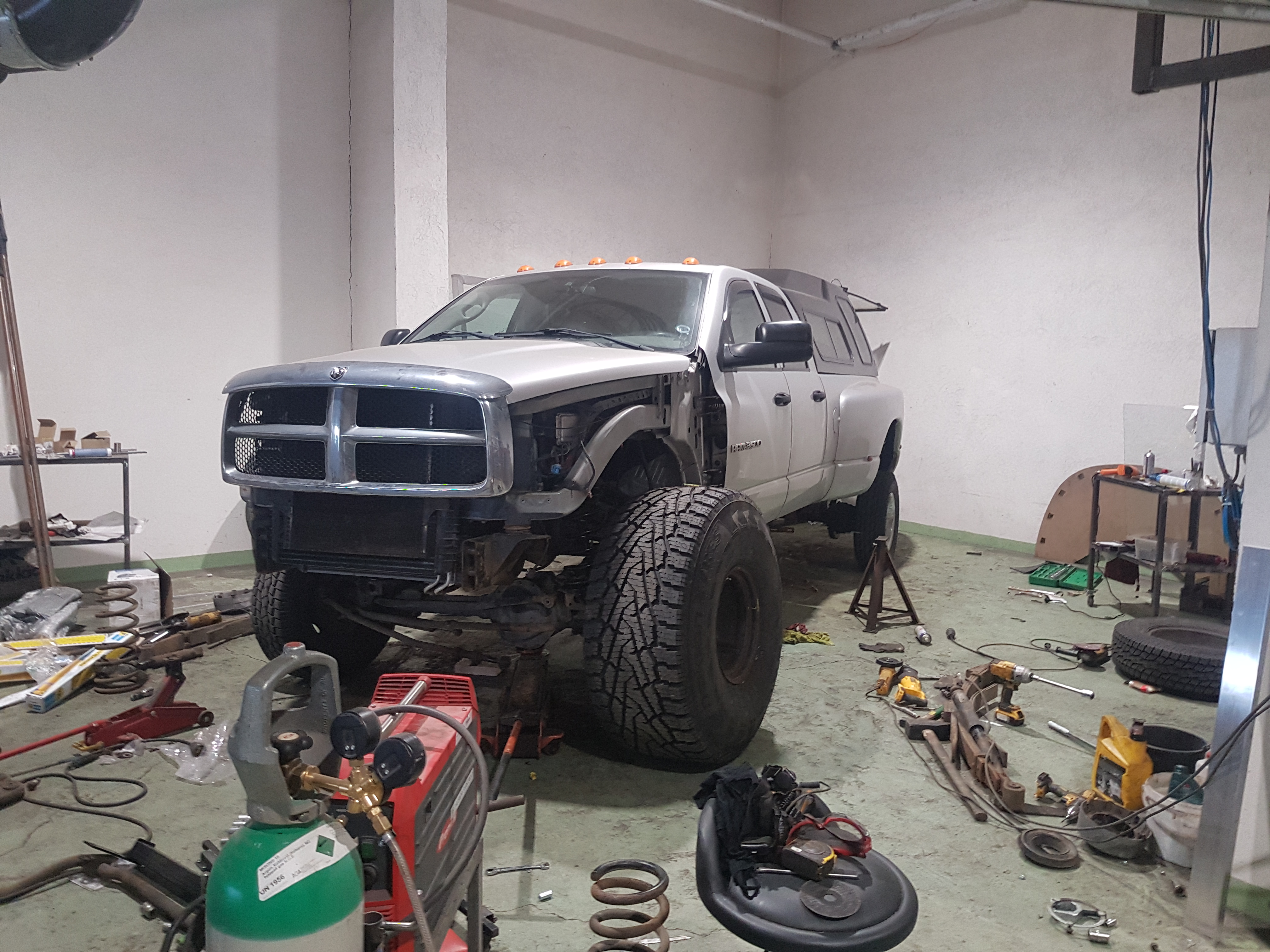

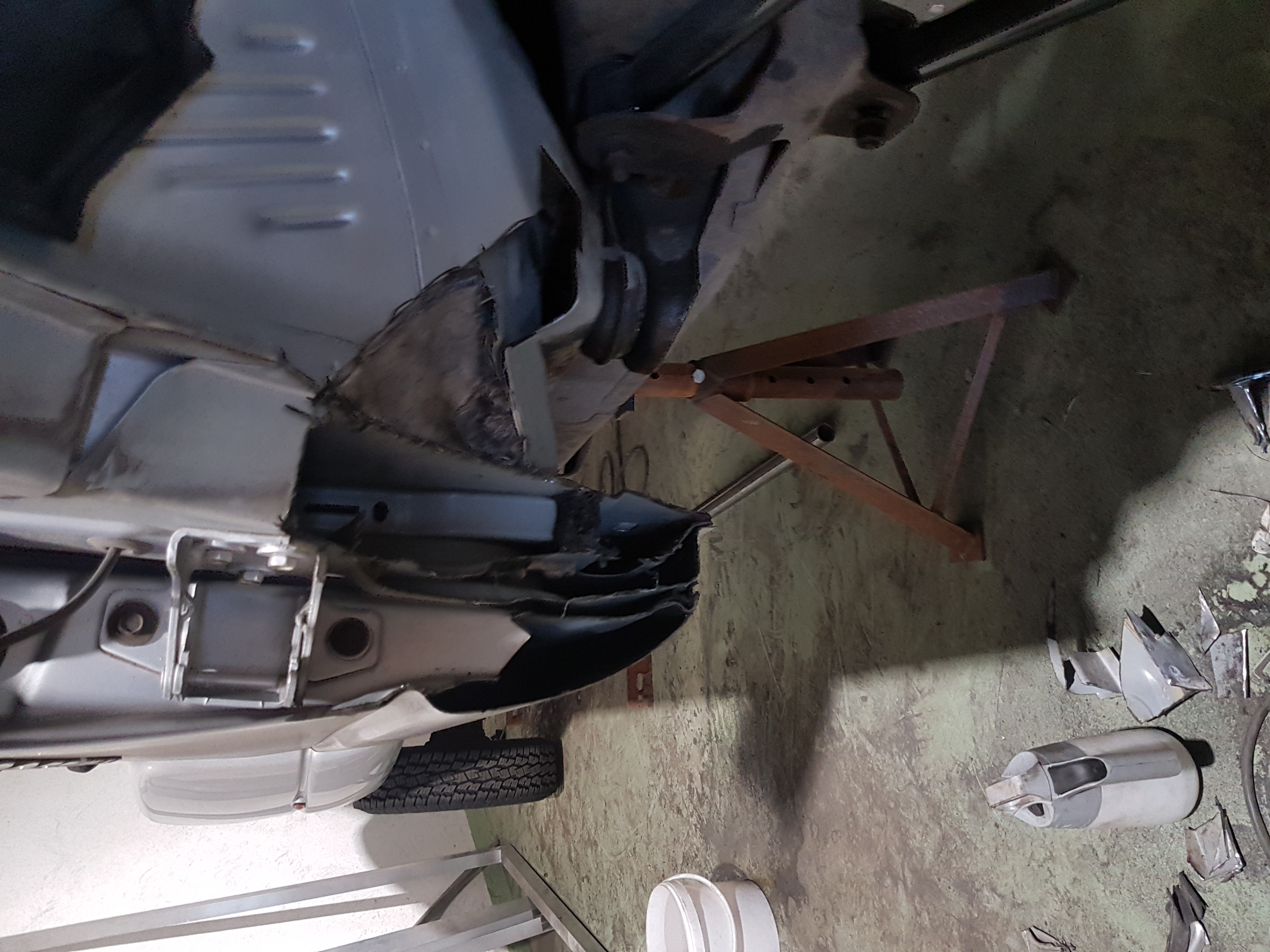

Svo hefst smíðin.
Fyrst rífa smá:

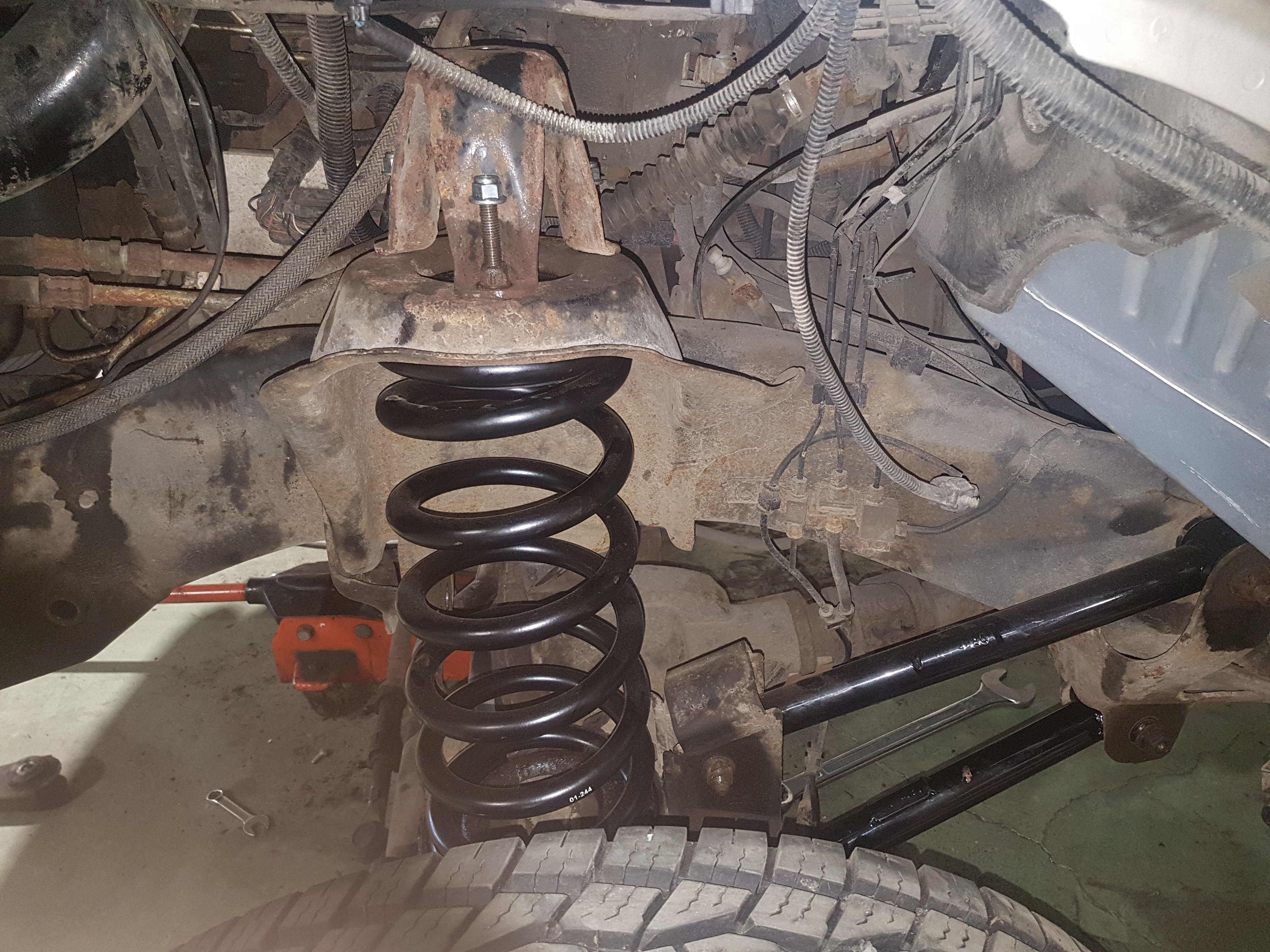

Hækka að aftan:
Og svo að framan:
Hækkaður

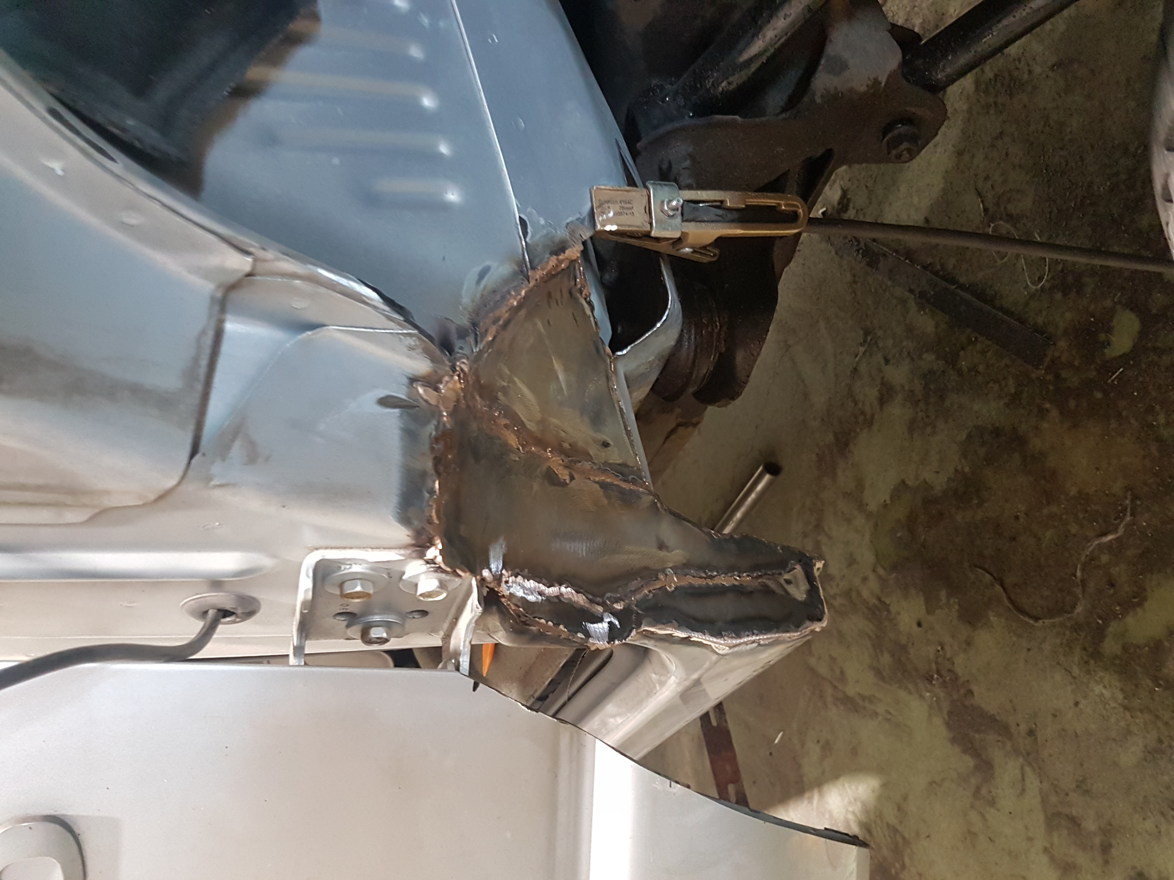

Svo þarf að skera úr
Og sjóða í

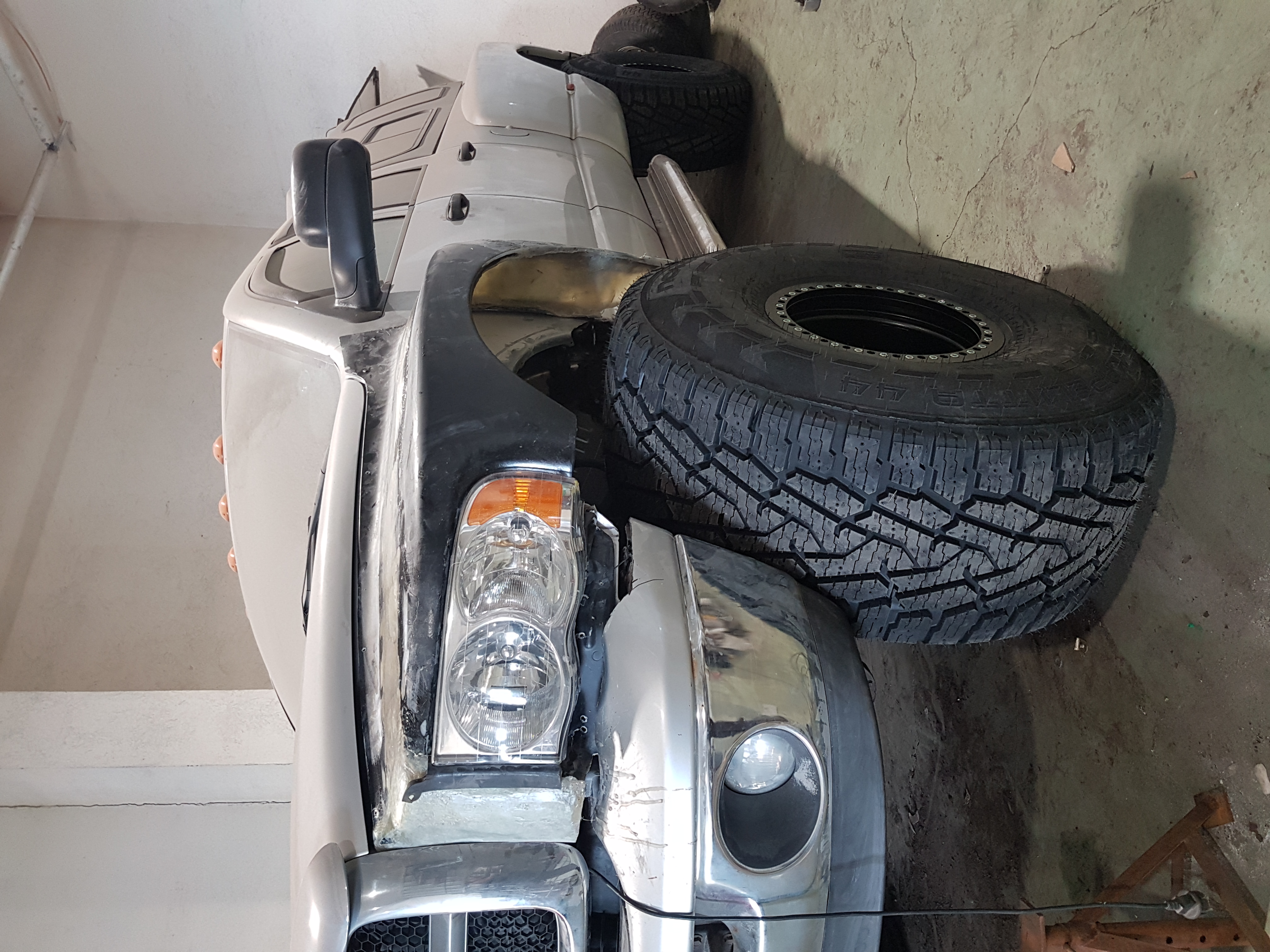

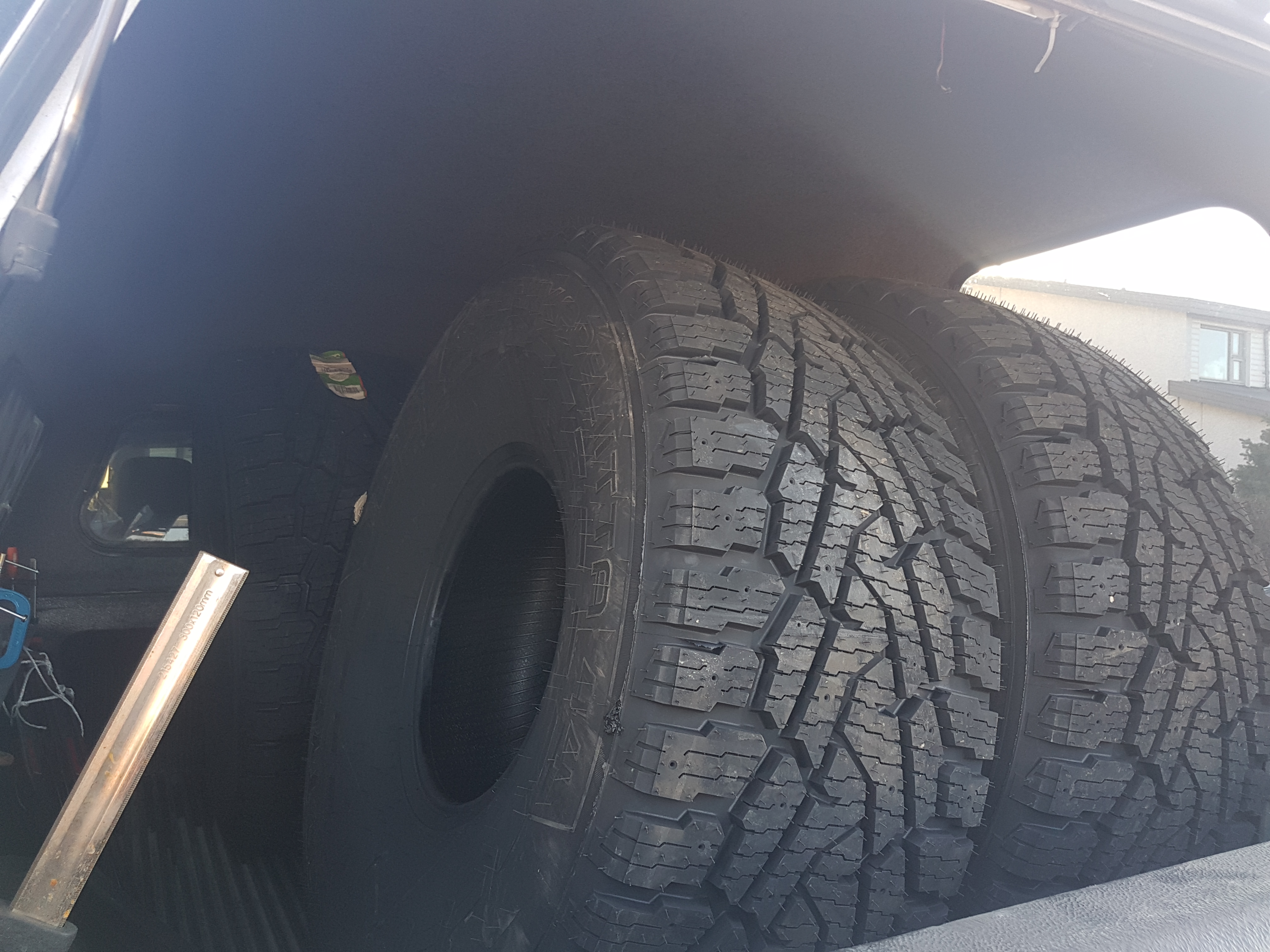

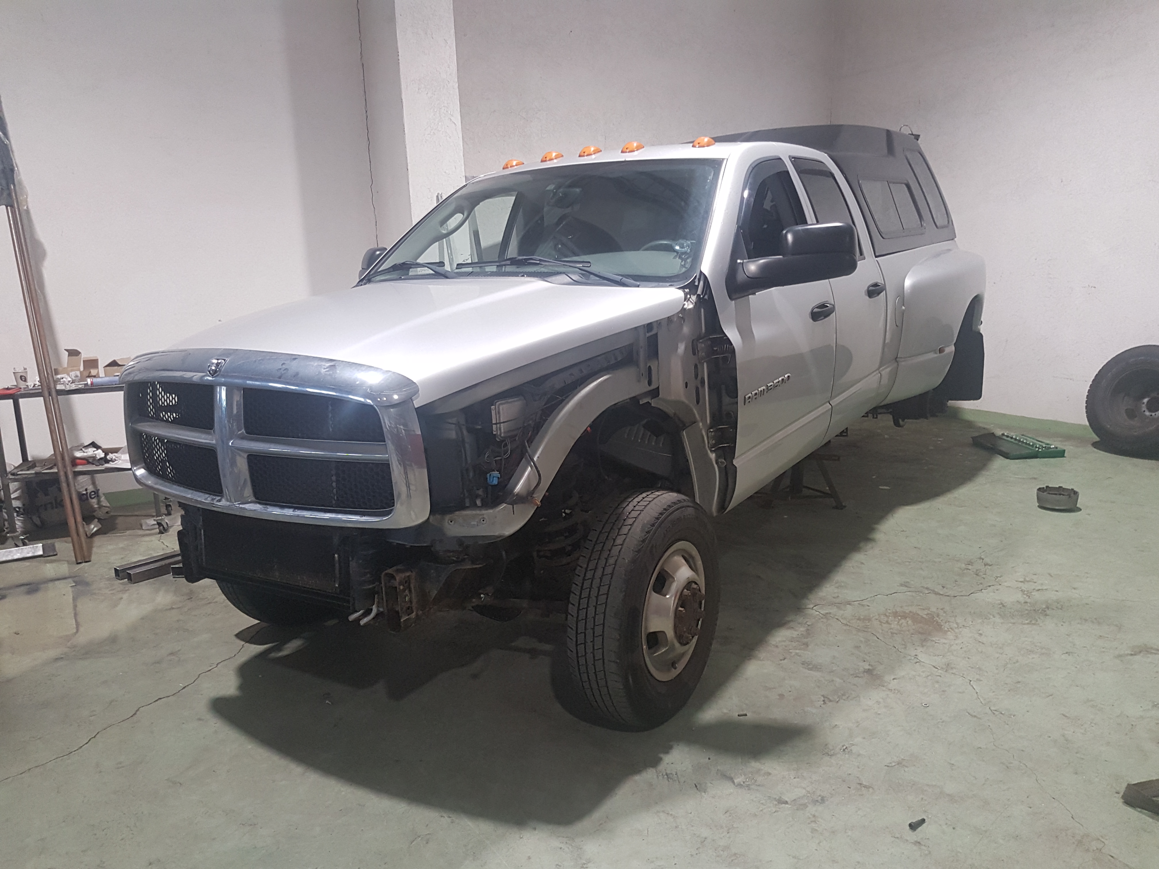

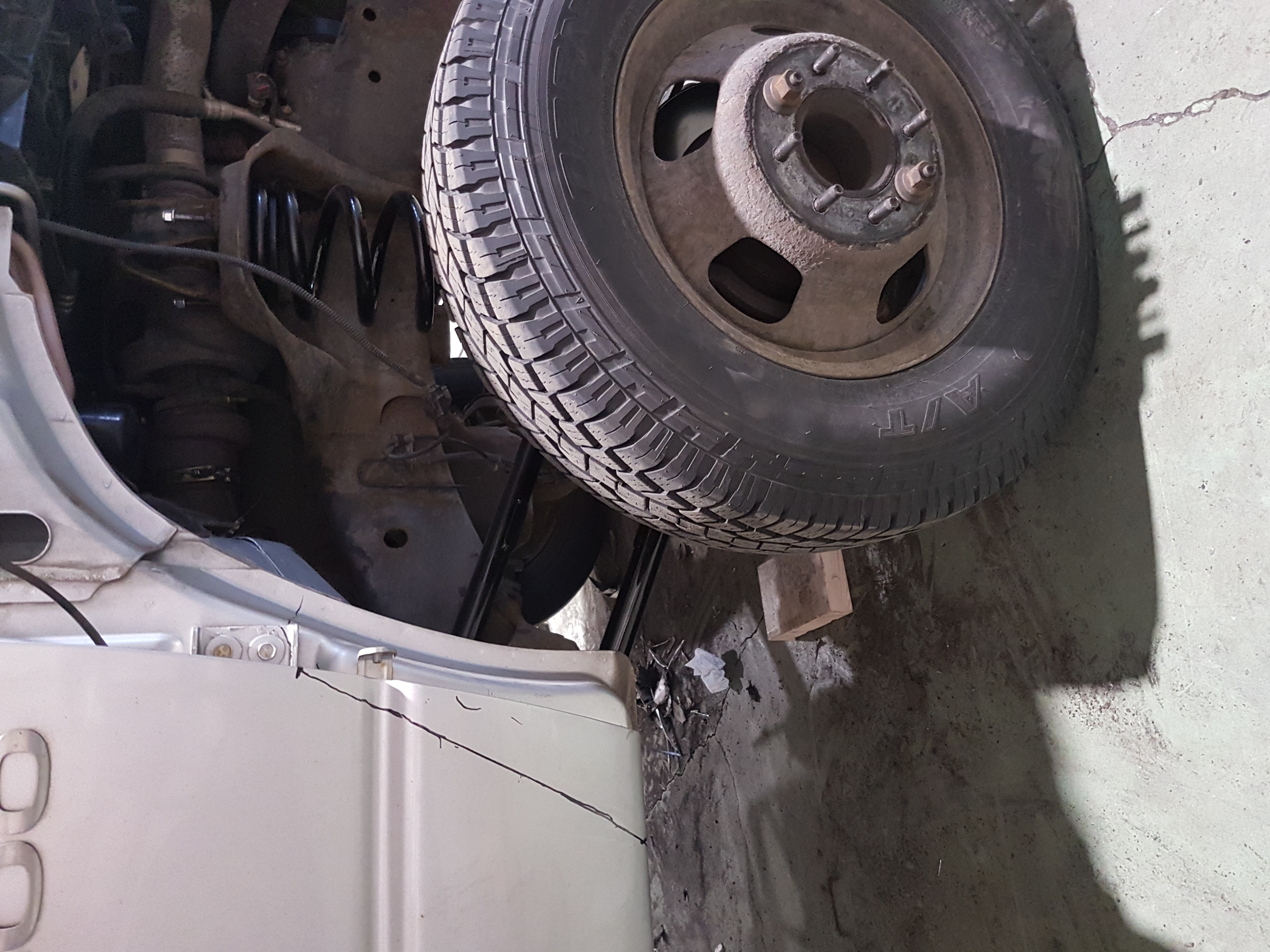

Hér er búið að máta eina dekkið sem ég á á felgu (auðvitað sömu fegur og bíllinn kom á - 17 tommu stálfelgur)

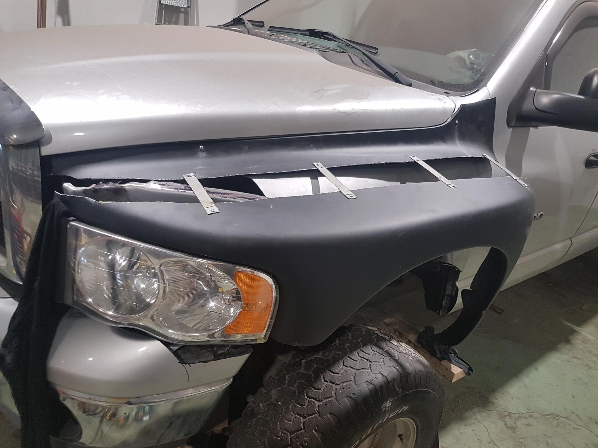

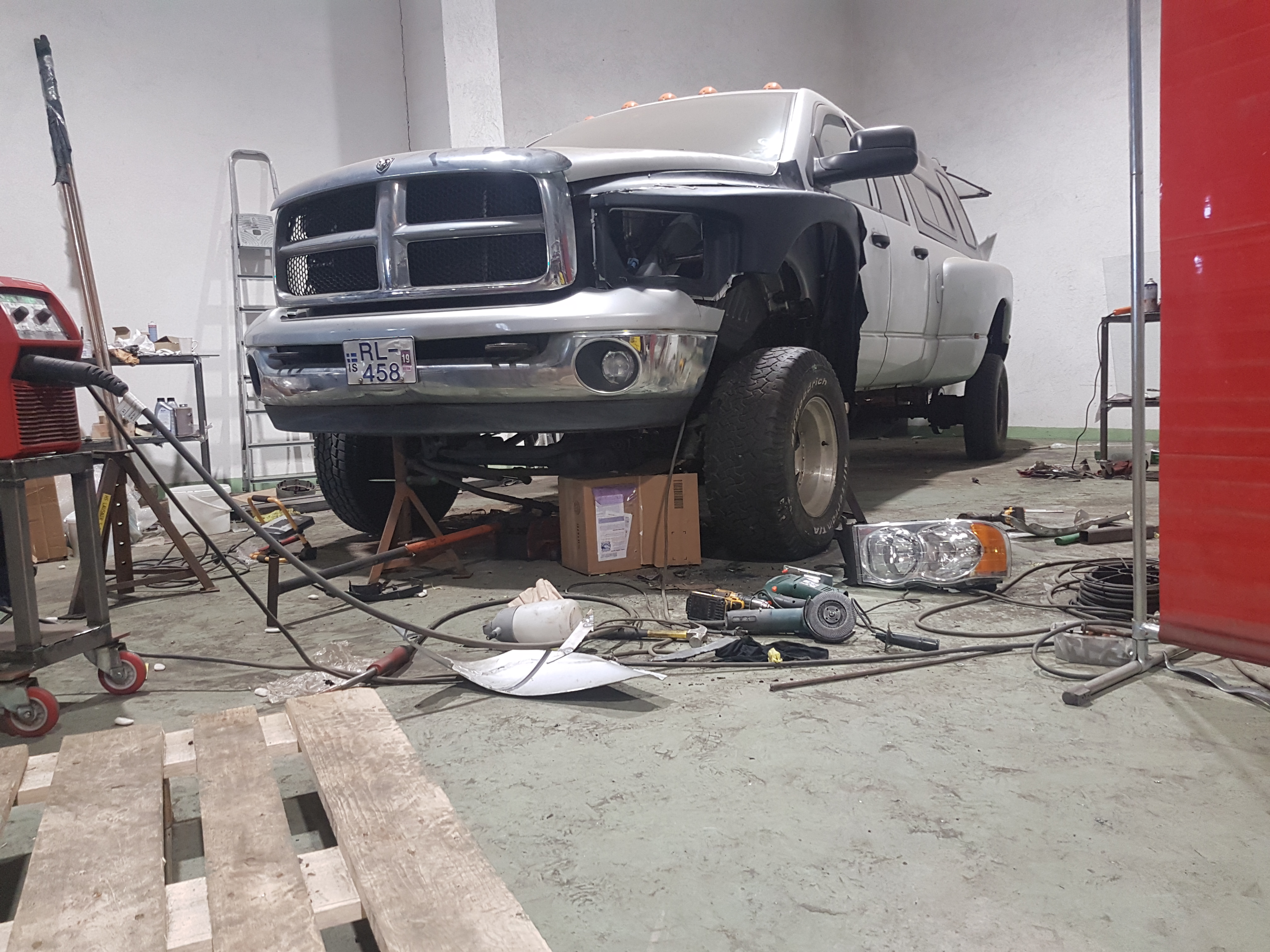

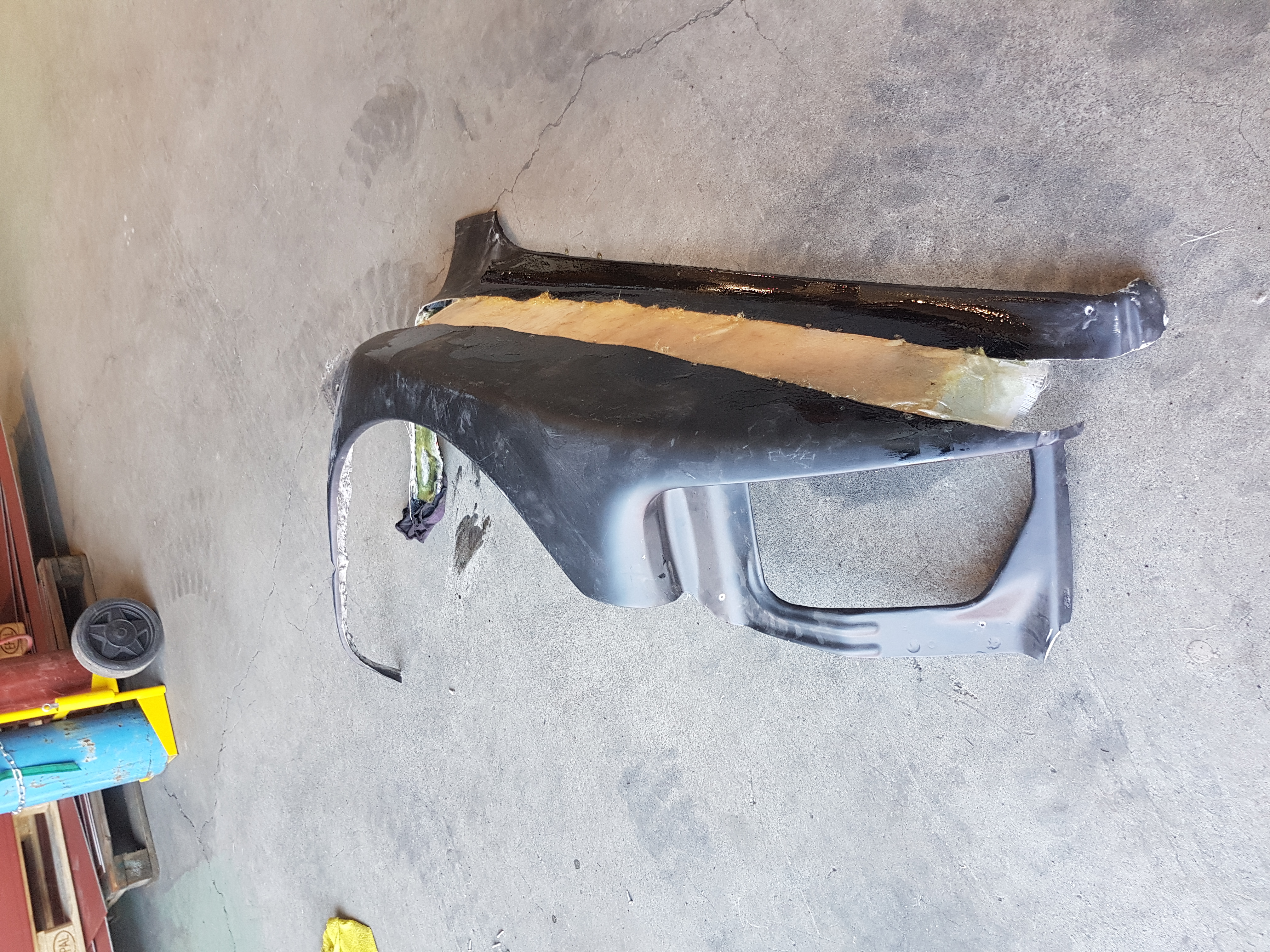

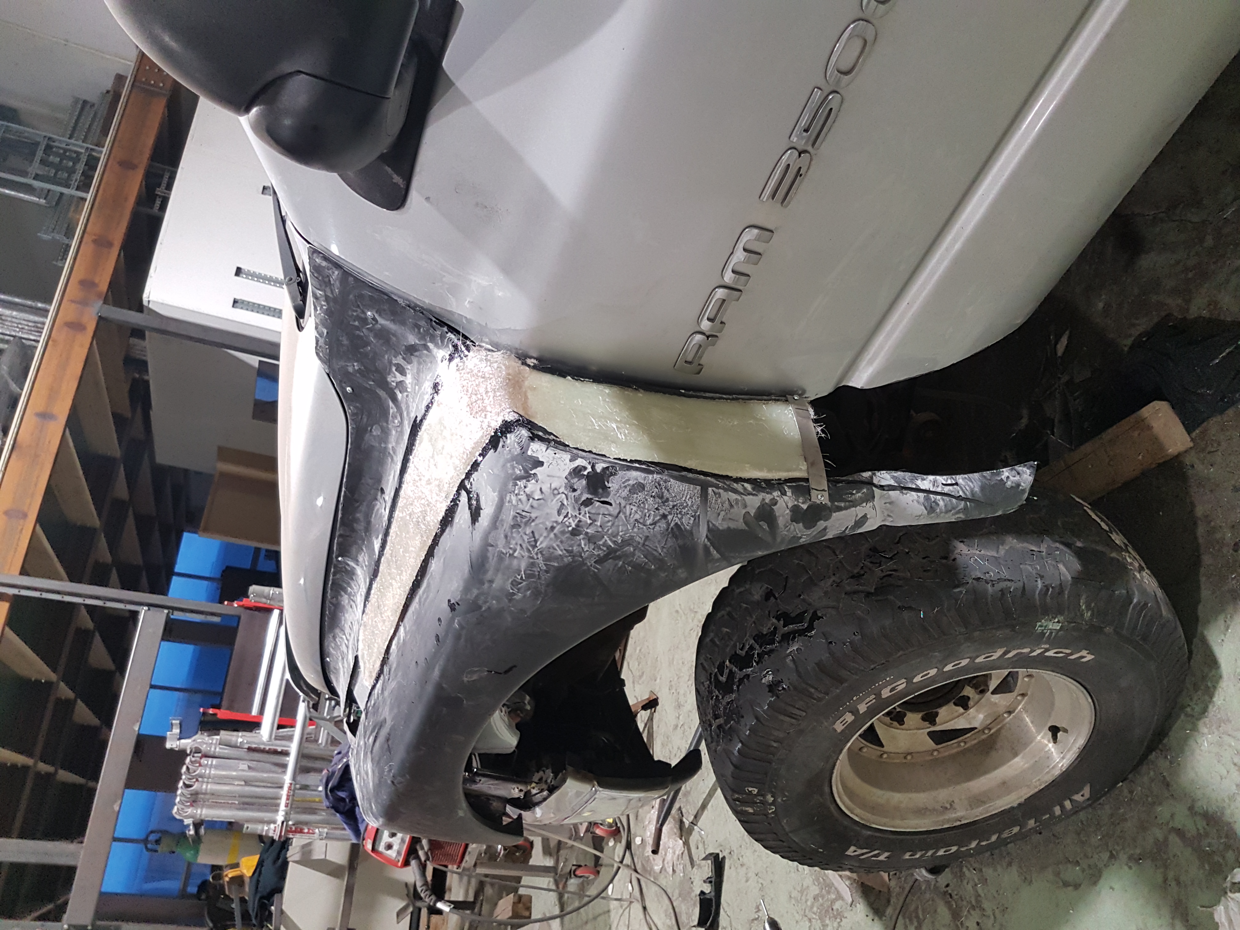

Það sem hefur vaxið mér mest í augum er sú hugmynd að nota ekki brettakanta.
Bíllinn er dually og þarf ekki afturkanta. Í stað framkanta keypti ég þessi trebbabretti frá USA
En þau þarf að breikka
Bara til að vera öðruvísi þá breikka ég innan við ljós

Postfrá dadikr » 12.maí 2019, 18:59
Til að ljósin séu stöðug var stálbrettunum fórnað og ljósin færð út í þeim
(Þá kemur nafnið á bílnum Lúlli - eins og Lúlli letidýr í Ísöld)
Og svo var skorið og splæst
Einhvern vegin svona verður þetta
Járni

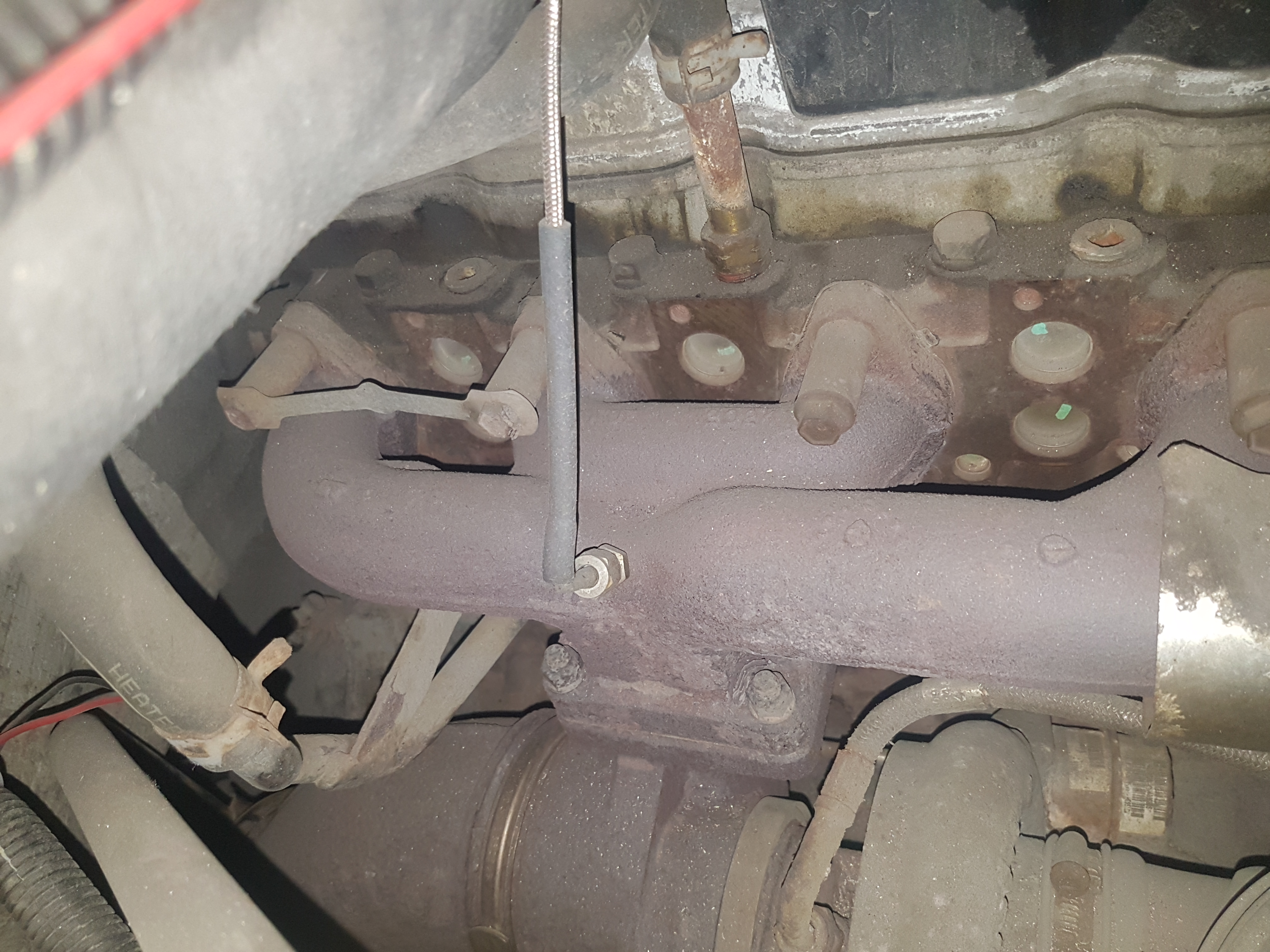

Svona er Bullydog og afgashitamælir

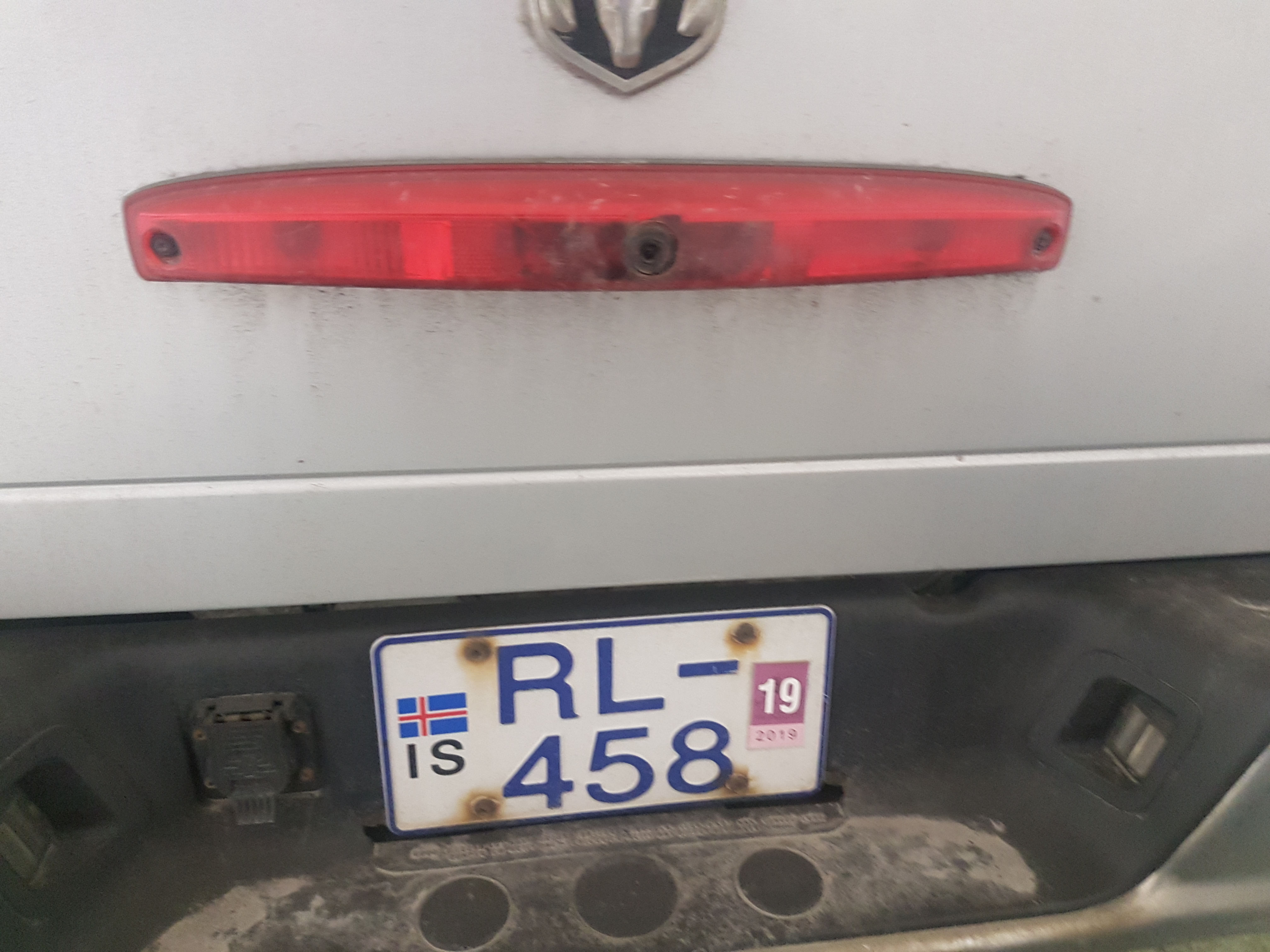

Og bakkmyndavél (maður sér ekkert aftur úr þessu)

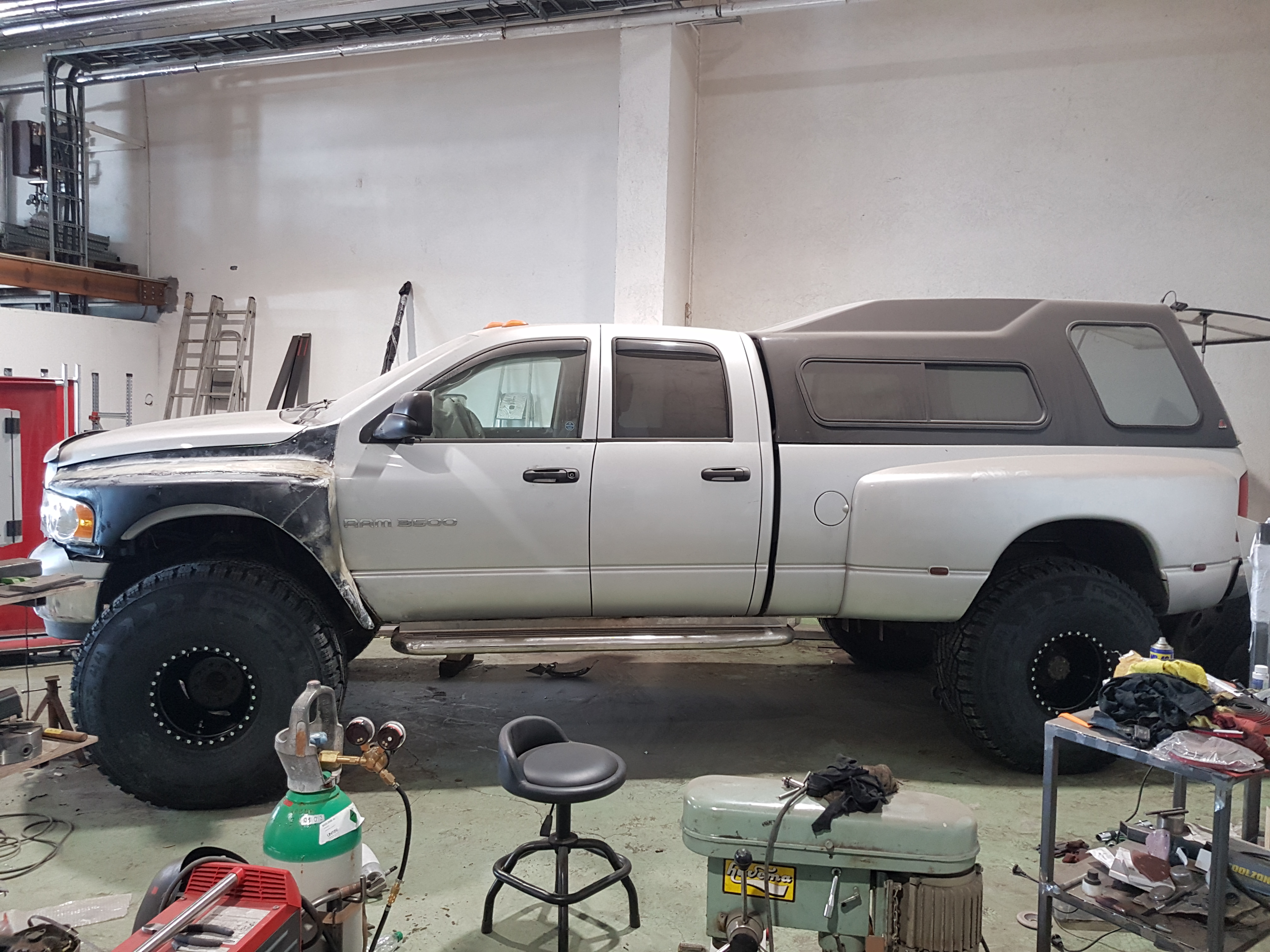

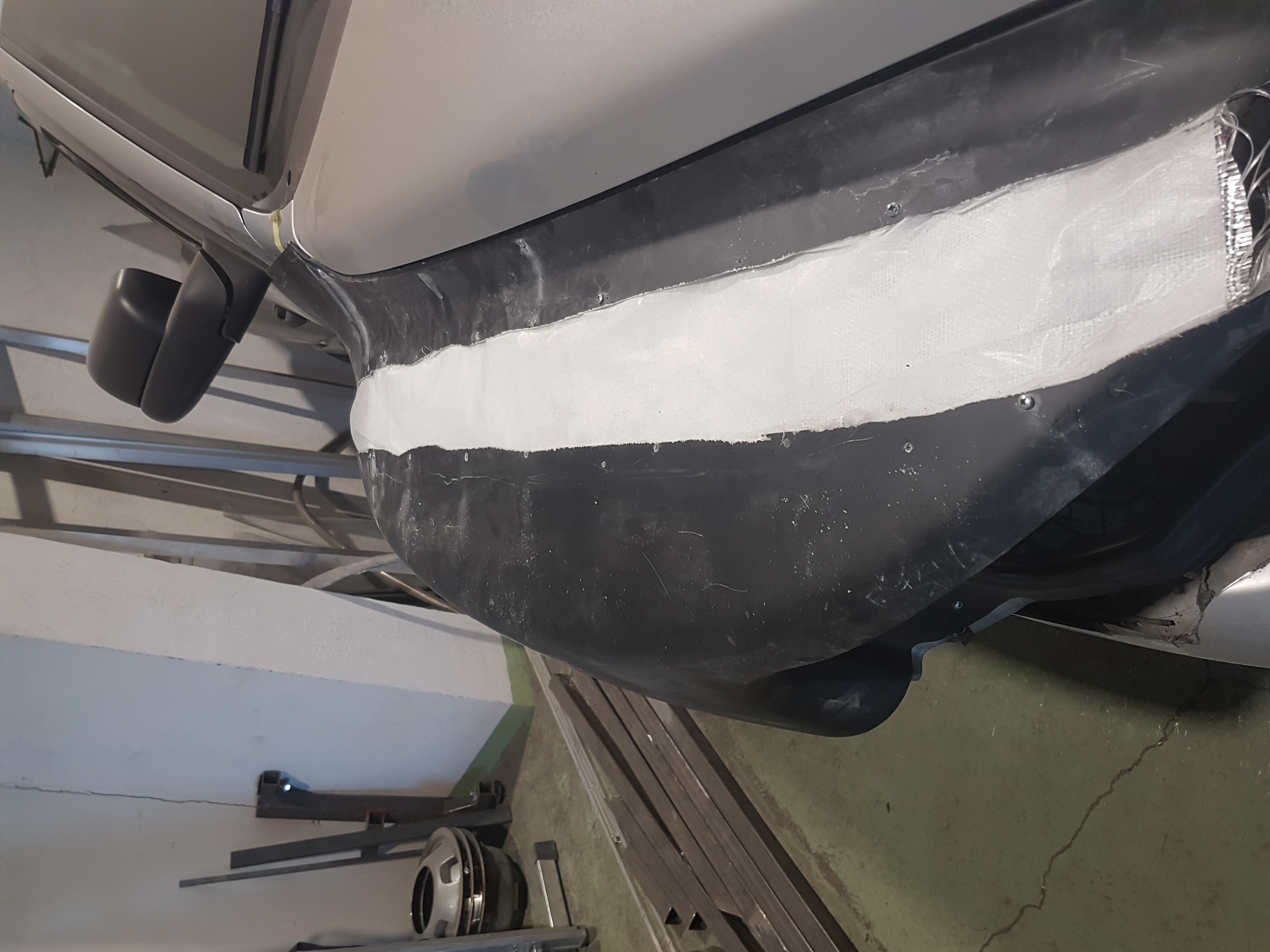

Jæja. Ég tók hugrekkispillu og byrjaði að steypa kanta í gær. Vel að gera það á bílnum svo þetta verpist sem minnst.
Trebbi er vibbi!

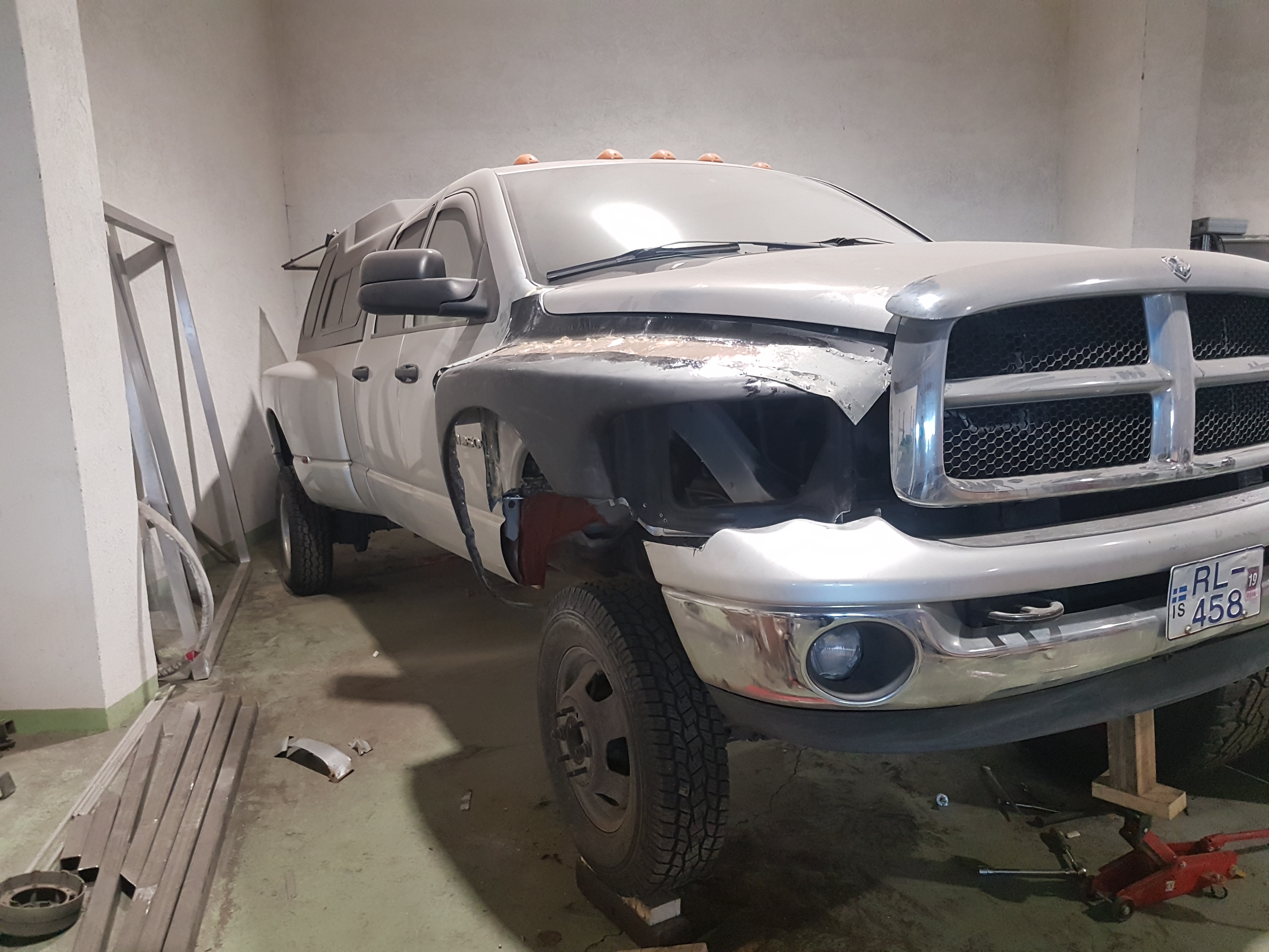

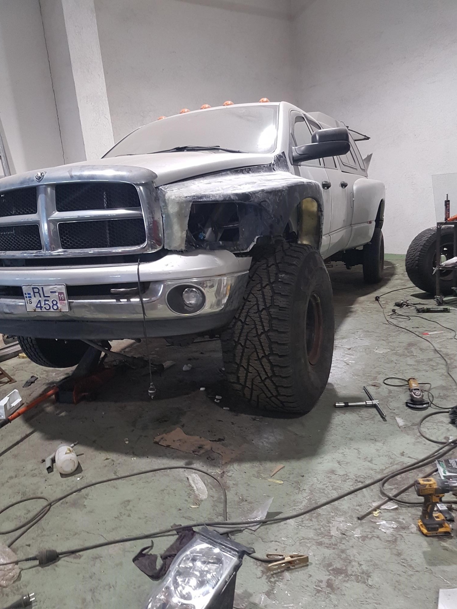

Postfrá dadikr » 18.maí 2019, 22:16

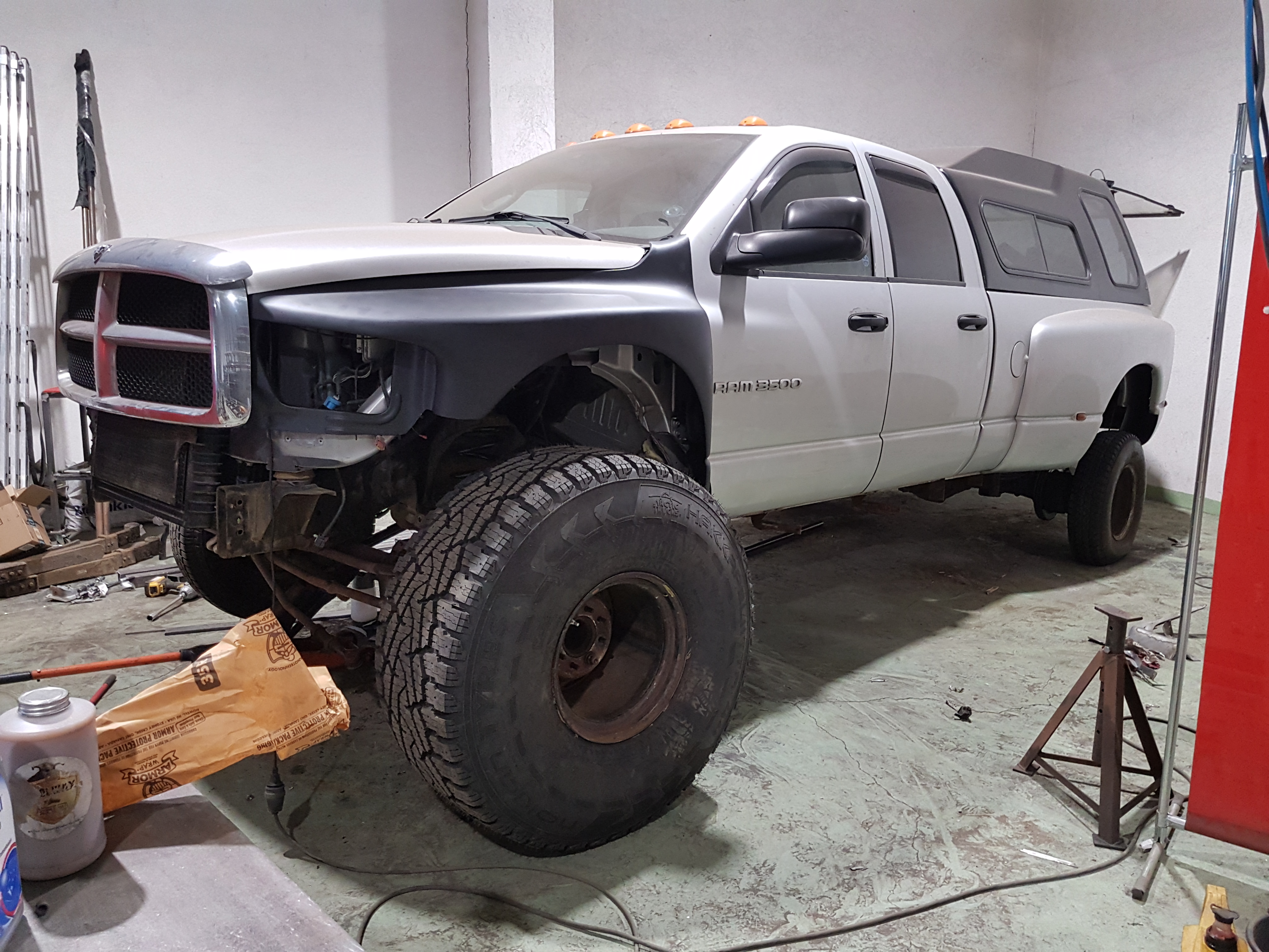

Þetta mjakast. Fyrra brettið farið að taka á sig mynd.
Hver er góður að sprauta svona?

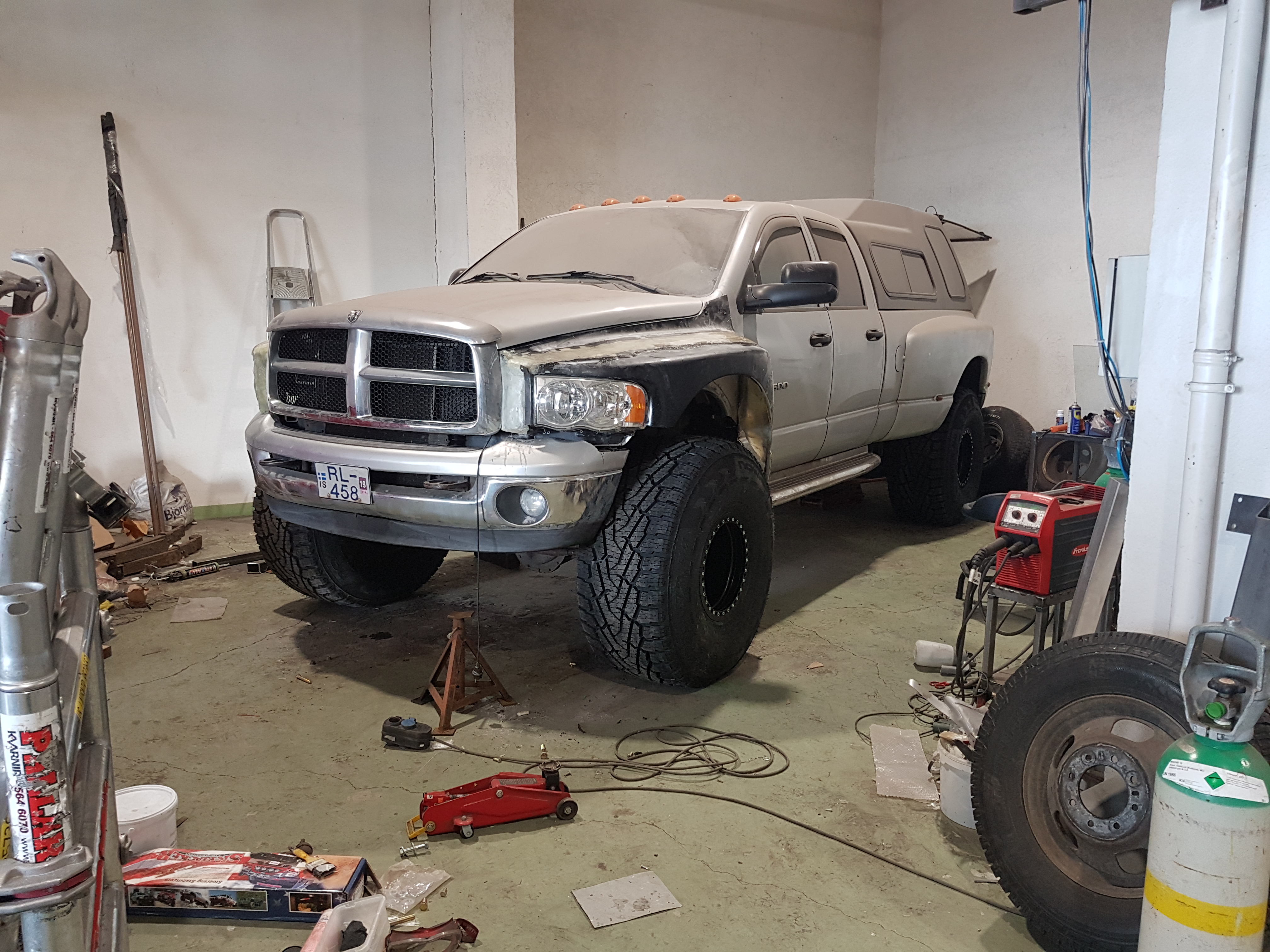

Postfrá dadikr » 19.maí 2019, 12:34
Gott að máta dekk til að halda móralnum uppi

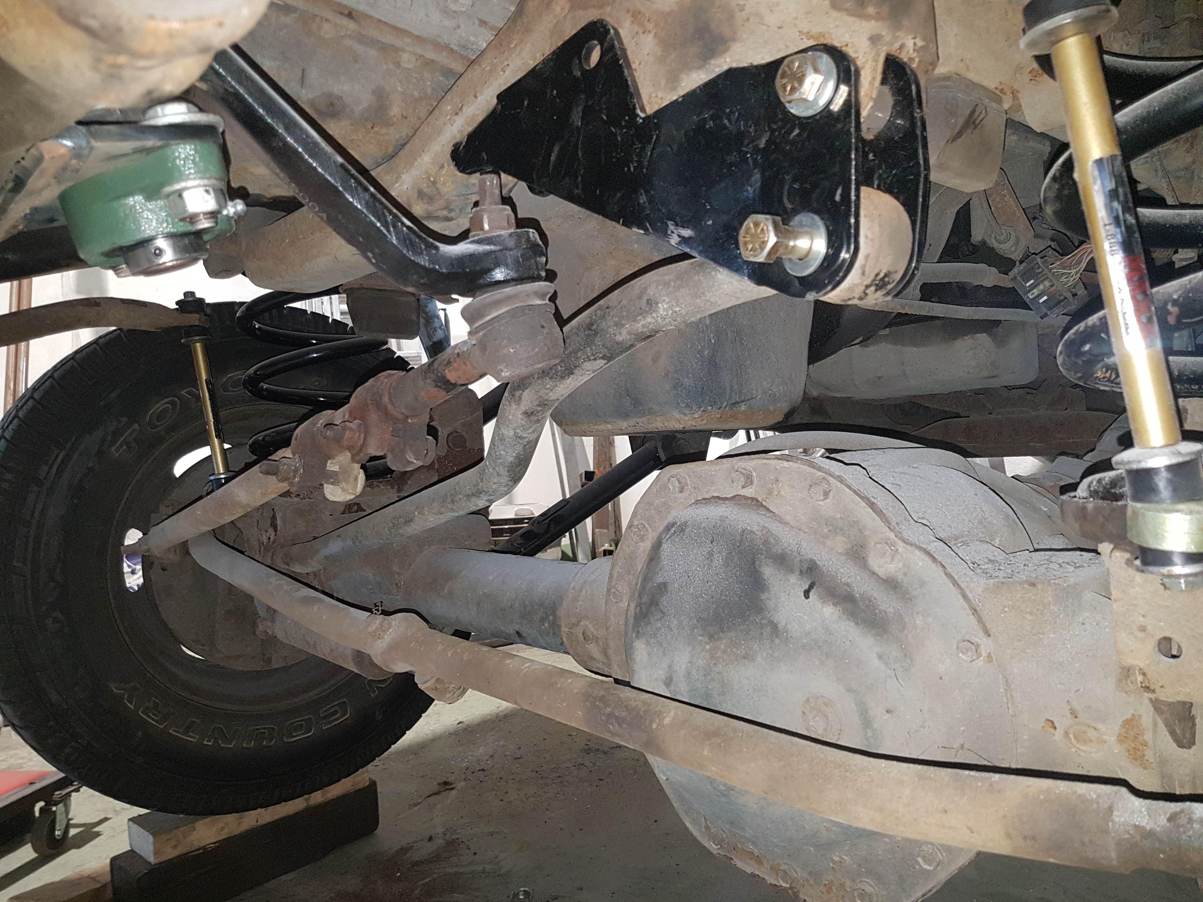

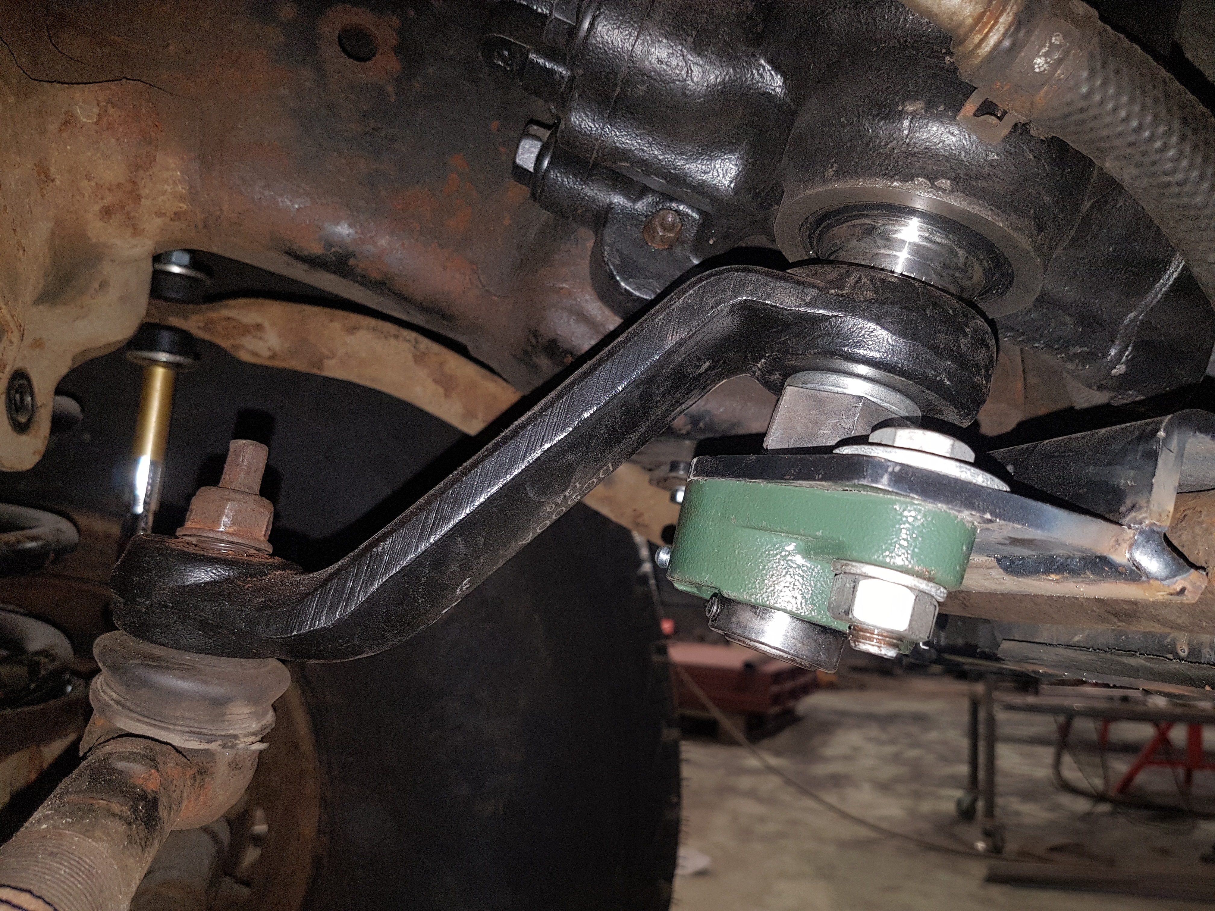

Jæja, aftur farið að mjakast. Setti stífuna á stýrið. Þurfti aðeins að tala við hana því nýja stýrismaskínan er breiðari en gamla.

Re: Ram 3500 - Lúlli

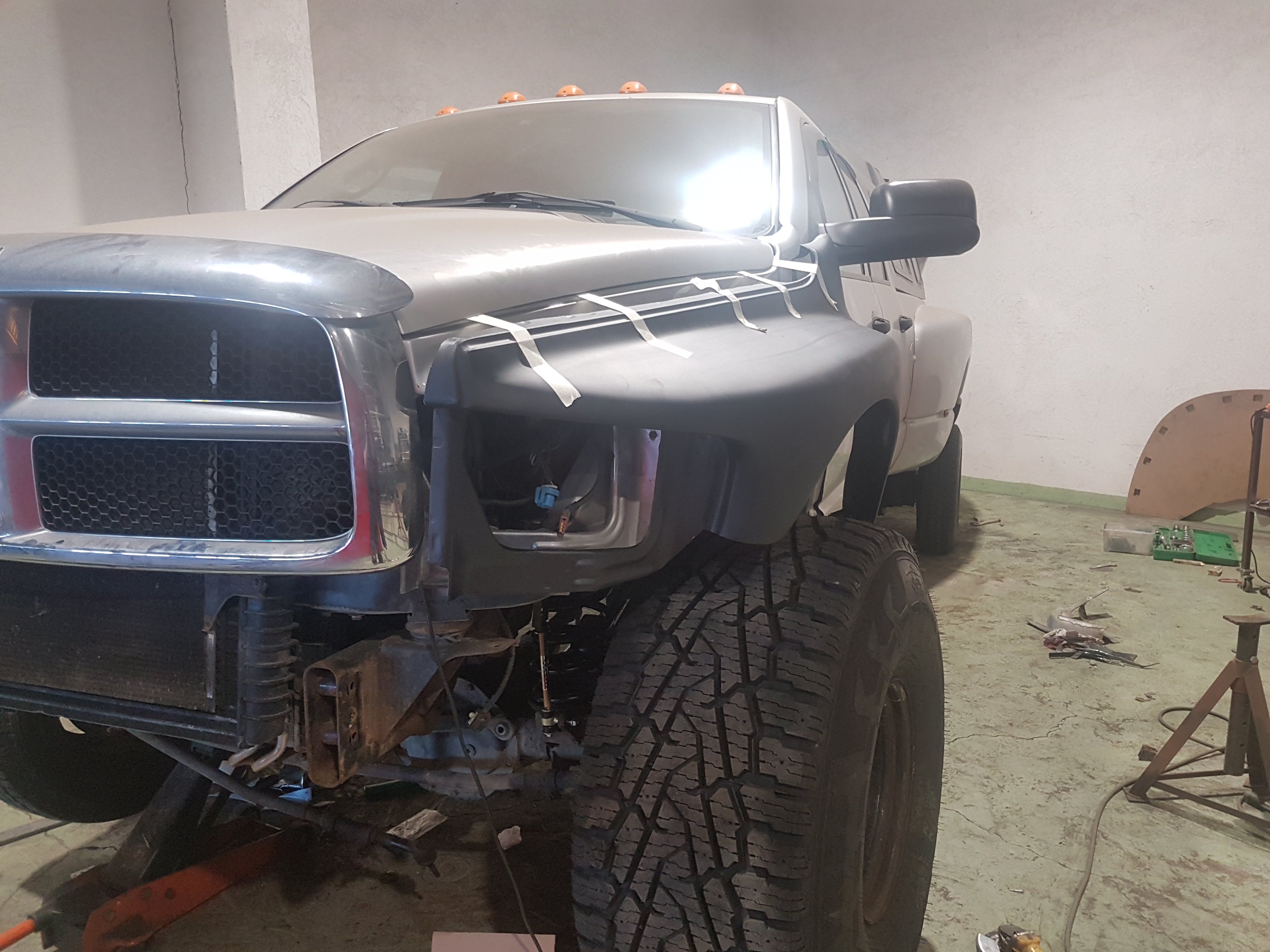

Postfrá dadikr » 10.jún 2019, 17:06
Jæja. Þetta mjakast.
Hægra brettið er farið að taka á sig mynd.
Og búið að síkka þverstífuna að framan
Síðast breytt af dadikr þann 10.jún 2019, 19:21, breytt 1 sinni samtals.

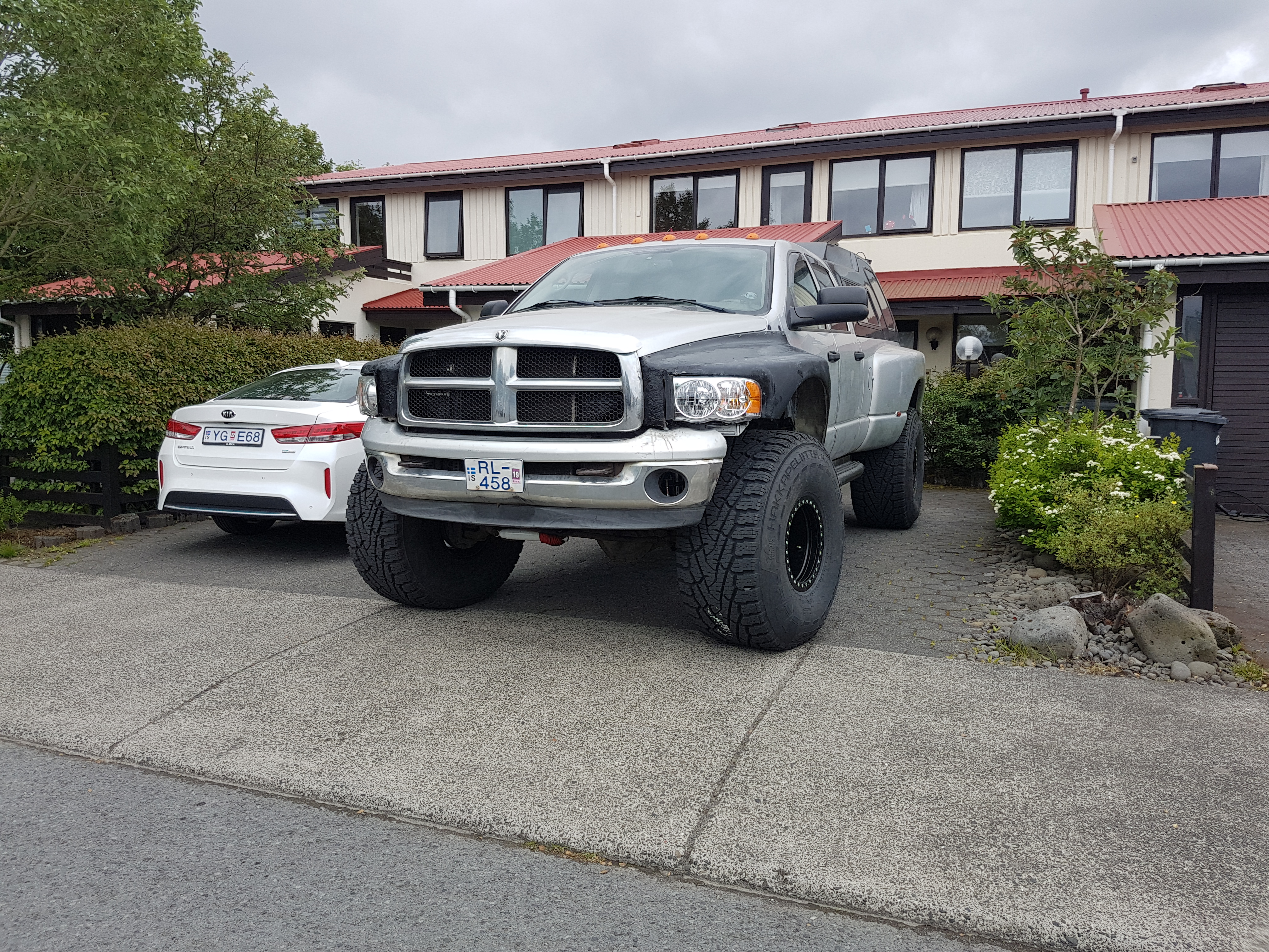

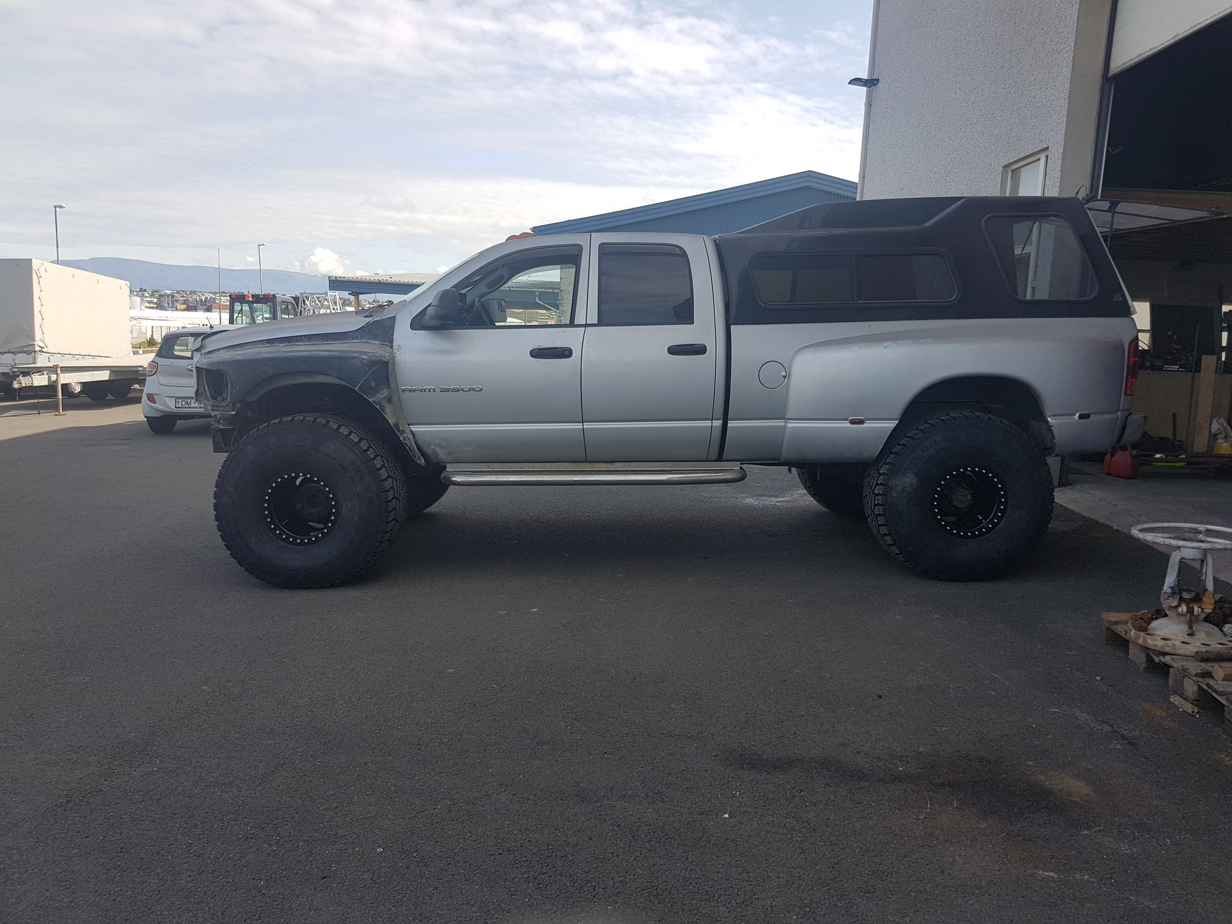

Postfrá dadikr » 23.jún 2019, 13:21
Keyrir!

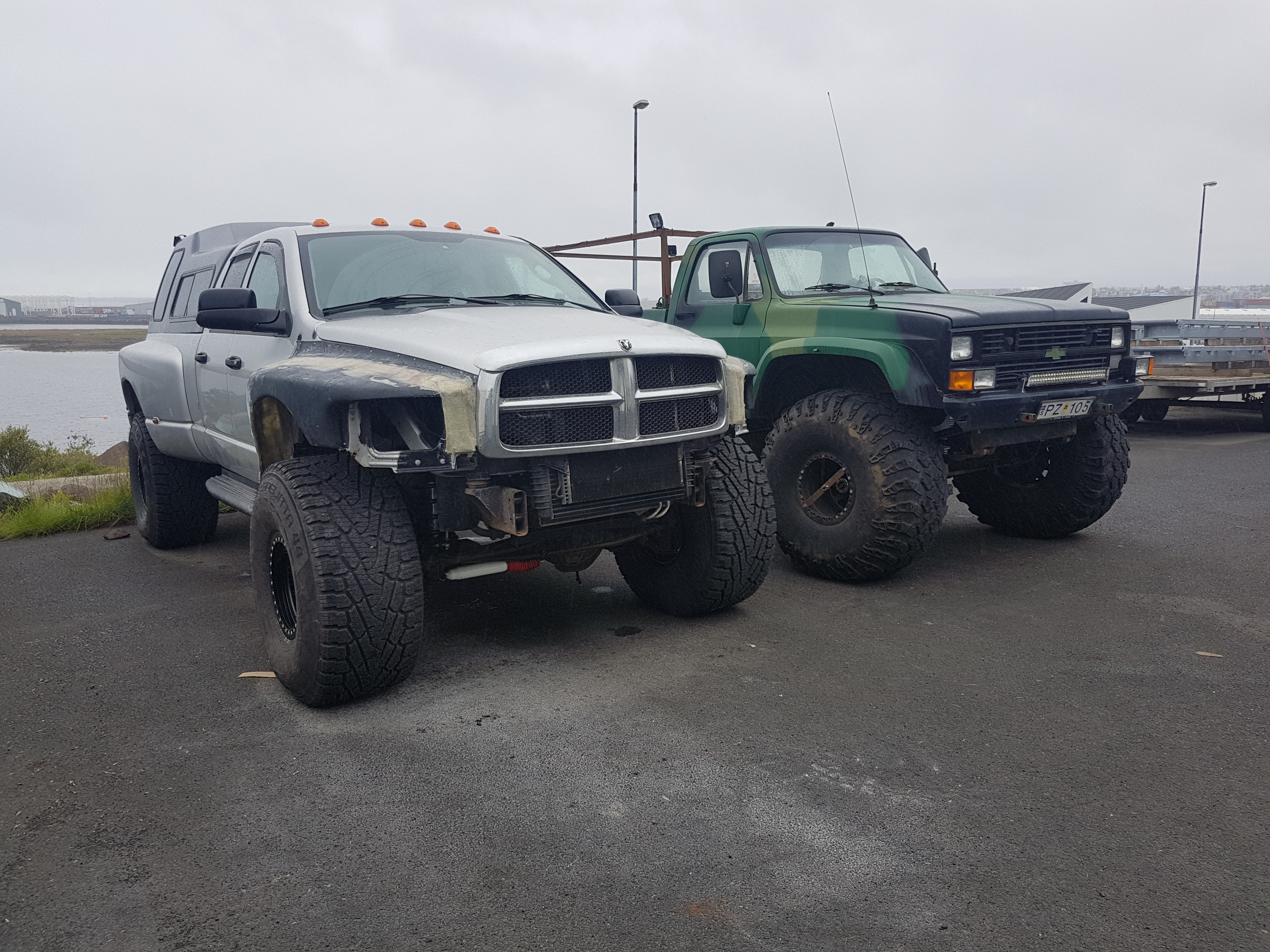

Re: Ram 3500 - Lúlli og Lilli
Postfrá dadikr » 28.jún 2019, 18:09
Bræðurnir Lilli og Lúlli

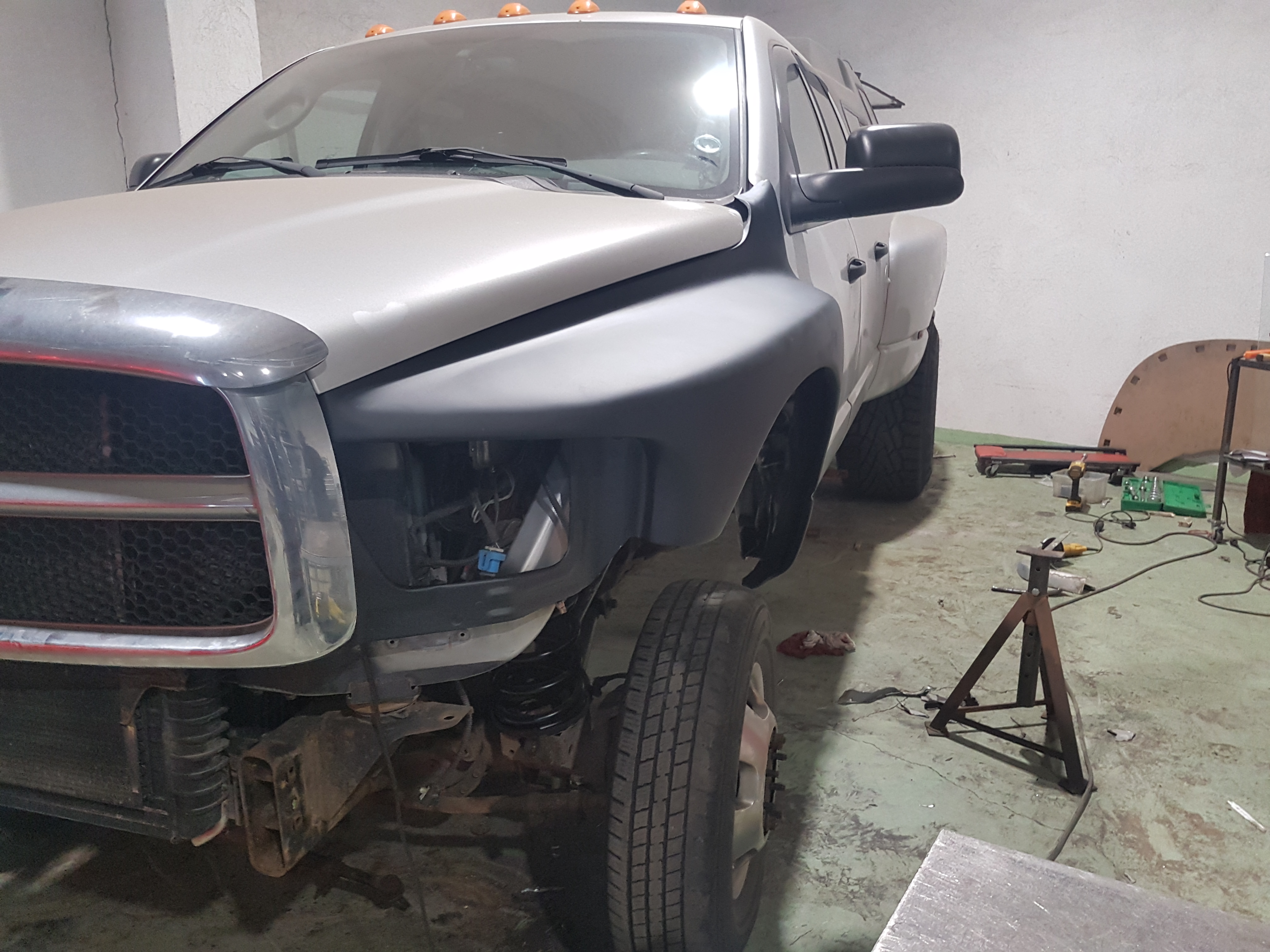

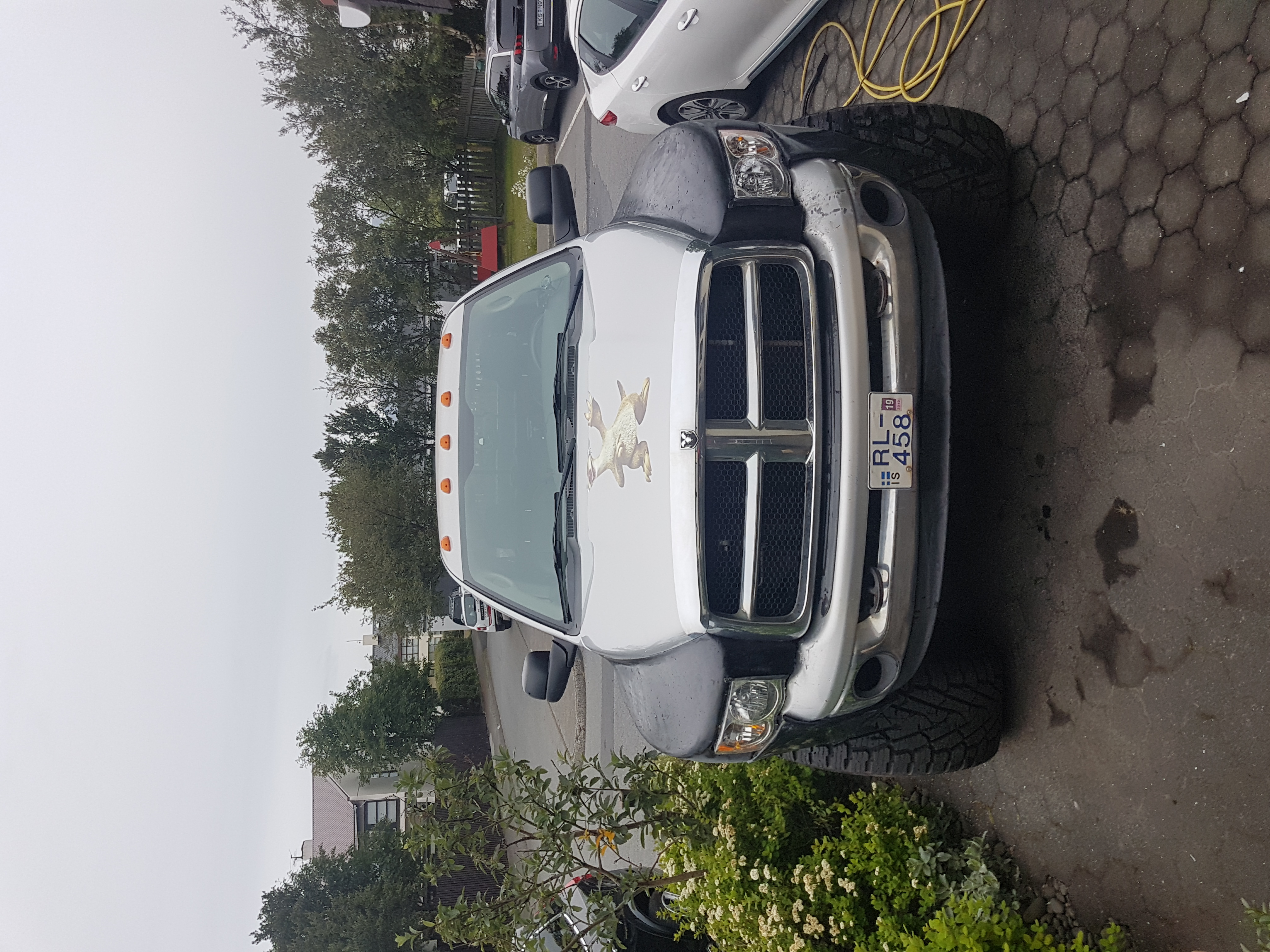

Postfrá dadikr » 10.júl 2019, 18:12
Jæja. Búið að pússa bretti, ganga frá drullusokkum og bráðabirgða köntum að framan. Verið að vinna í pallhúsi.

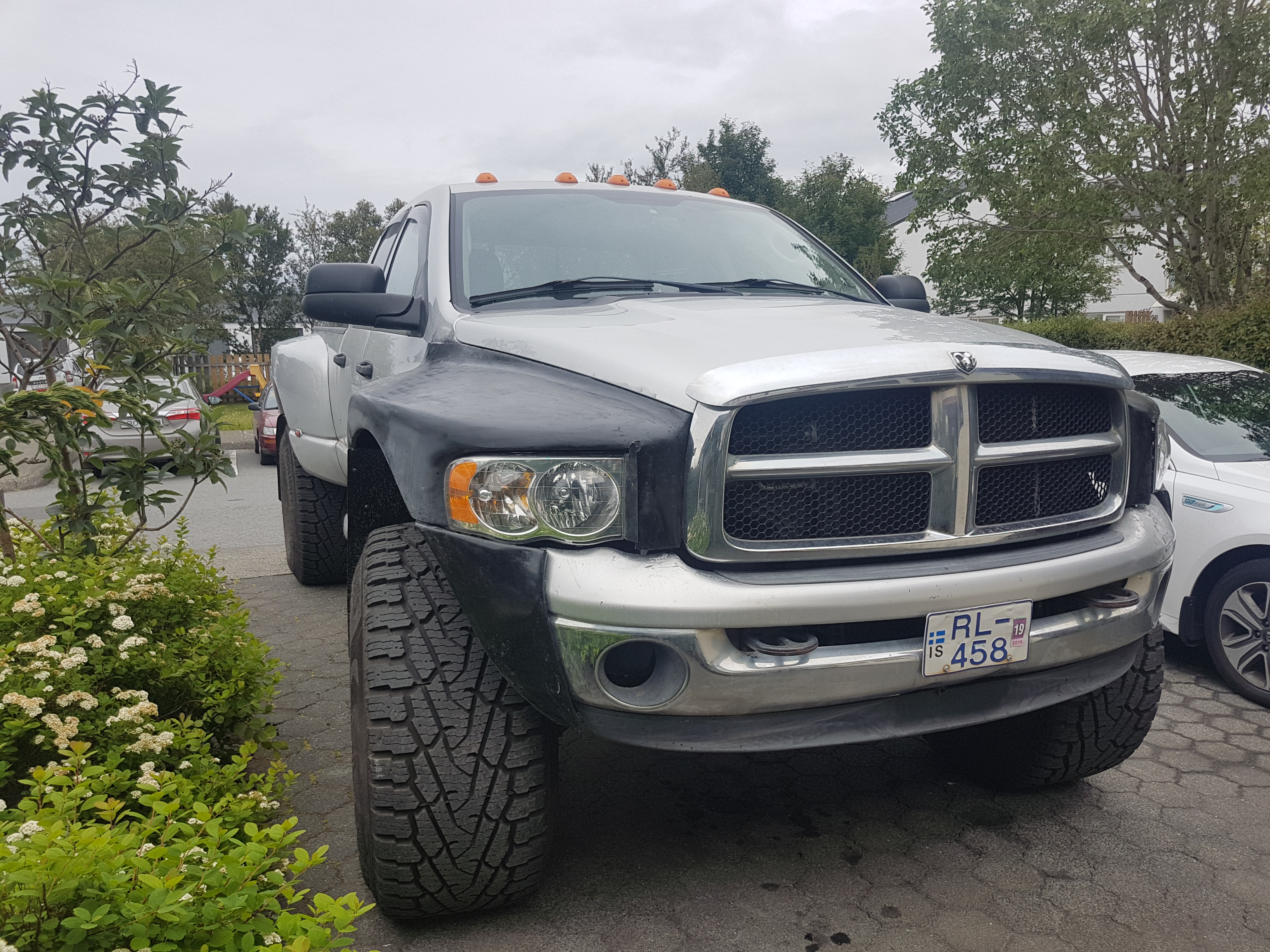

Re: Ram 3500 - Lúlli - búinn að prófa
Postfrá dadikr » 14.júl 2019, 18:59
Jæja. Búið að fara prufutúr. Ég er mjög sáttur. Vottar ekki fyrir hoppi eða jeppaveiki. Þrælgóður í stýri. Eyðslan minni en ég óttaðist.

Postfrá grimur » 16.júl 2019, 02:35
Það er nú bara einsog hann hafi alltaf átt að vera í þessari skóstærð...virkilega fín breyting finnst mér. Alveg óþarfi að flækja hlutina alltaf.

grimur wrote:Það er nú bara einsog hann hafi alltaf átt að vera í þessari skóstærð...virkilega fín breyting finnst mér. Alveg óþarfi að flækja hlutina alltaf.
Takk. Já, þetta þarf ekki að vera flókið.
Síðast breytt af dadikr þann 16.júl 2019, 16:43, breytt 1 sinni samtals.
dadikr
Innlegg: 158
Skráður: 05.feb 2010, 08:50
Fullt nafn: Daði Már Kristófersson
Bíltegund: Chevrolet K30
Re: Ram 3500 - Lúlli - prufutúr
Postfrá dadikr » 16.júl 2019, 16:43
Svo verður hver að ráðast í verkefni í samræmi við hæfileika og getu

dadikr
Innlegg: 158
Postfrá dadikr » 21.júl 2019, 20:10
Í Þverárbotnum og að fjallabaki um helgina
