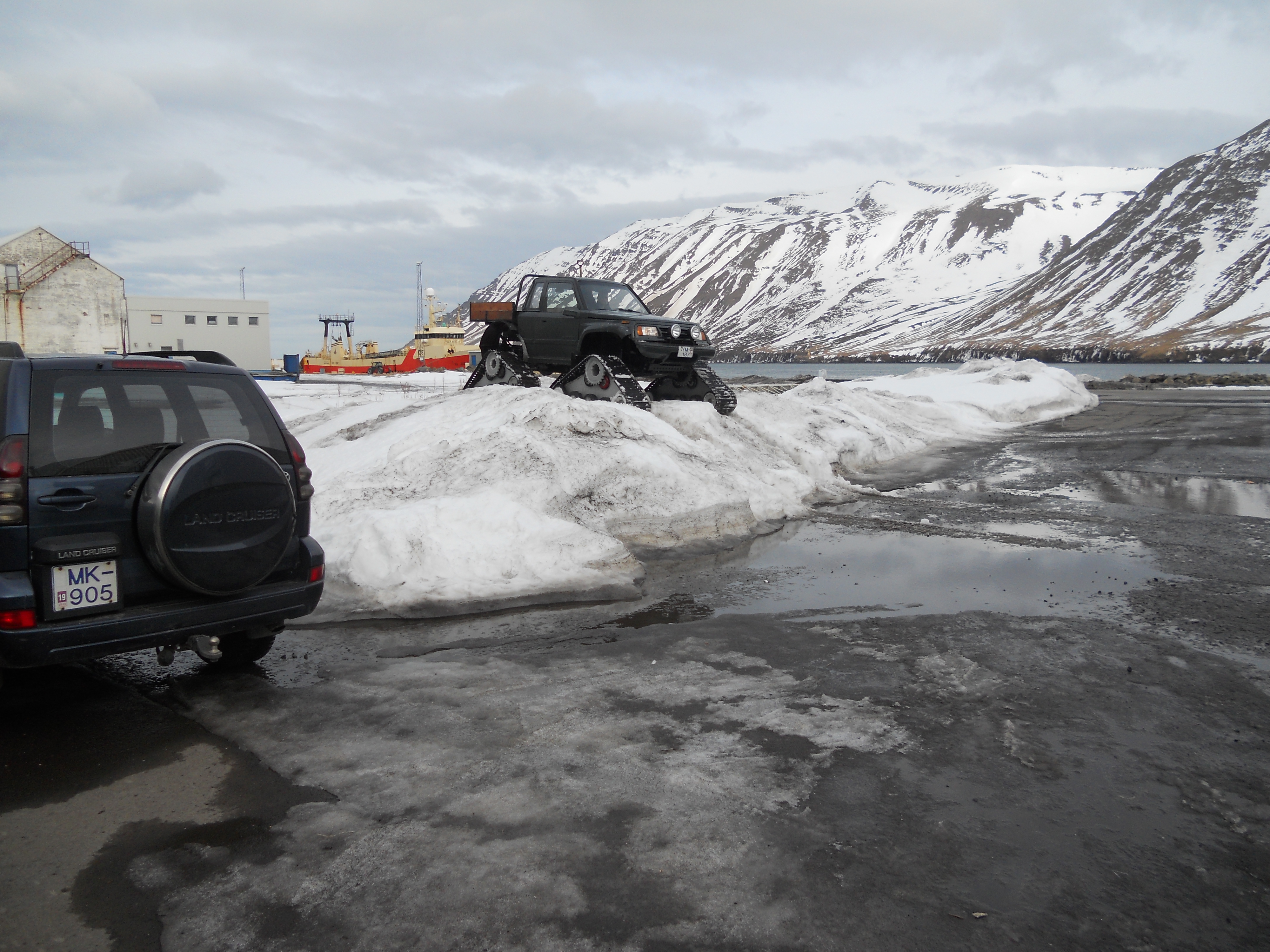

Jamm búinn að prufa allar dekkastærðir allt fra 20" til 54" og flestar felgubreiddir og tegundir af jeppum. Mis gott en allt bráð skemmtilegt.Jamm en núna ætla ég að byrja á að skoða snjóbelti sem ég fjárfesti í og verður gaman að skrúfa þau í sundur og skoða þau og yfirfara.Hef alltaf verið með dulda belta dellu frá unga aldri og snjóbíla fan og áhugamaður um jarðýtur enda hálfgerð jarðýta sjálfur.Hef verið að leita eftir snjóbílum en engan fundið eða fengið til kaups.Svo beltin urðu ofan á og passa þau td undir Range Roverinn sem ég á og enginn vill kaupa sukkur og hiluxa.Svo nú er bara að prufa. Lengdin á beltinu er um 170 cm og breidd 44 cm þyngd um 155kg stikkið á afturbeltunum svipað og 54" á felgu og fram beltin eru léttari því á þeim eru ekki stálspyrnur.
Veit ekki enn hver er framleiðandin en það hlítur að finnast með góðri aðstoð félaga hér.
Jamm menn hafa dæmt belti undir bíla illa nothæf eða alla vega ekki hentug til snjóaksturs út af ýmiskonar upp á komum.Svo sem skörum og bratta hornum belta og hliðarhalla og ég veit ekki hvað og hvað en mér er bara slétt sama.En þetta mun duga mér og Bellu inn og út af verkstæðinu og með hundin fram á fjörð í mestu snjóum á 10-20 km hraða,, uss sem er jafnvel of mikili hraði fyrir mig þá er ég sáttur nema hvað.
Ég er þekktur fyrir að vera Sléttuúlfurinn ógurlegi sem fer aldrei í brekkur nema þær halli niður í móti,og svo er ég eini meðlimurinn eftir í jeppafélaginu Sést heim til Mömmu jeppafélaginu.
Einn kostur er góður, maður þarf ekki úrhleypibúnað við þetta.En ég gerði þetta til að prufa eitthvað öðruvísi og á örugglega eftir að brasa helling í þessu mér til ánægju í ellinni. mun halda úti einhverju spjalli um þessa tilraun ef menn hafa áhuga fyrir því kveðja úr Himnaríki.

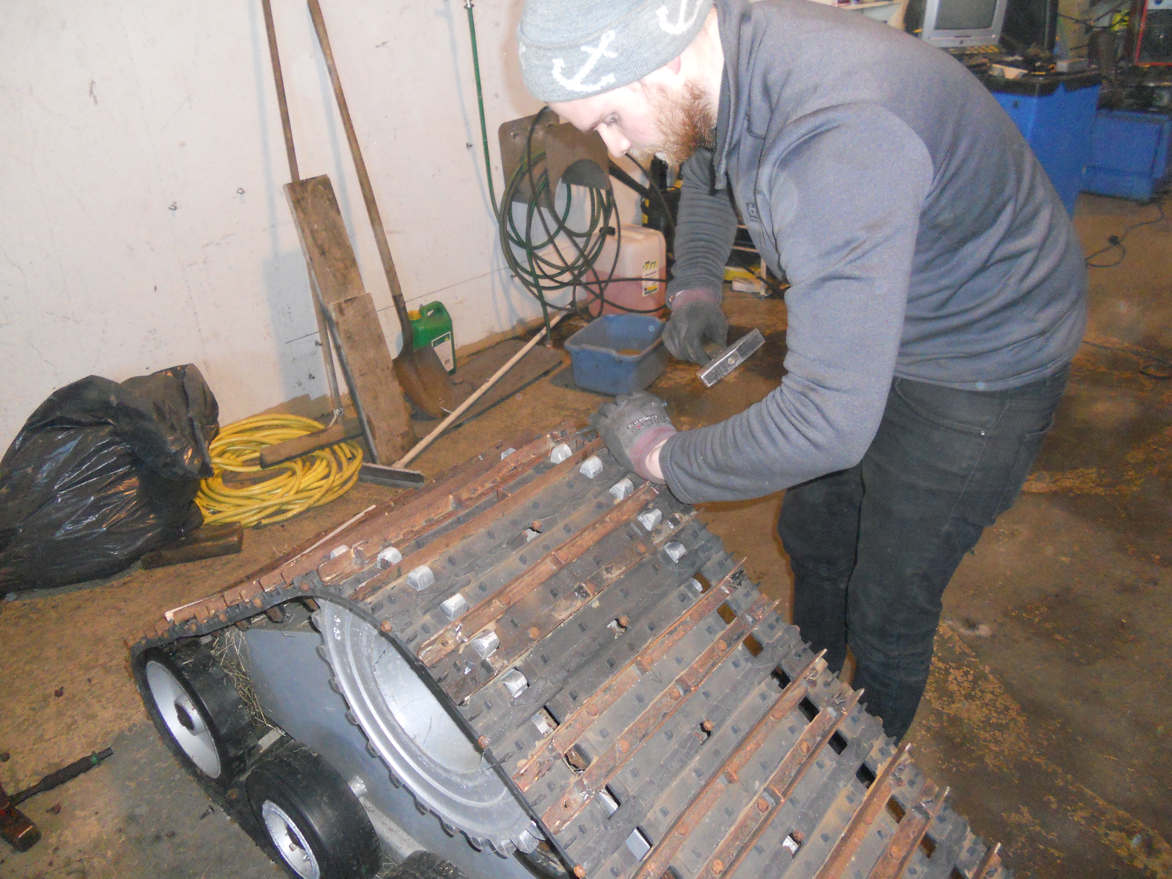

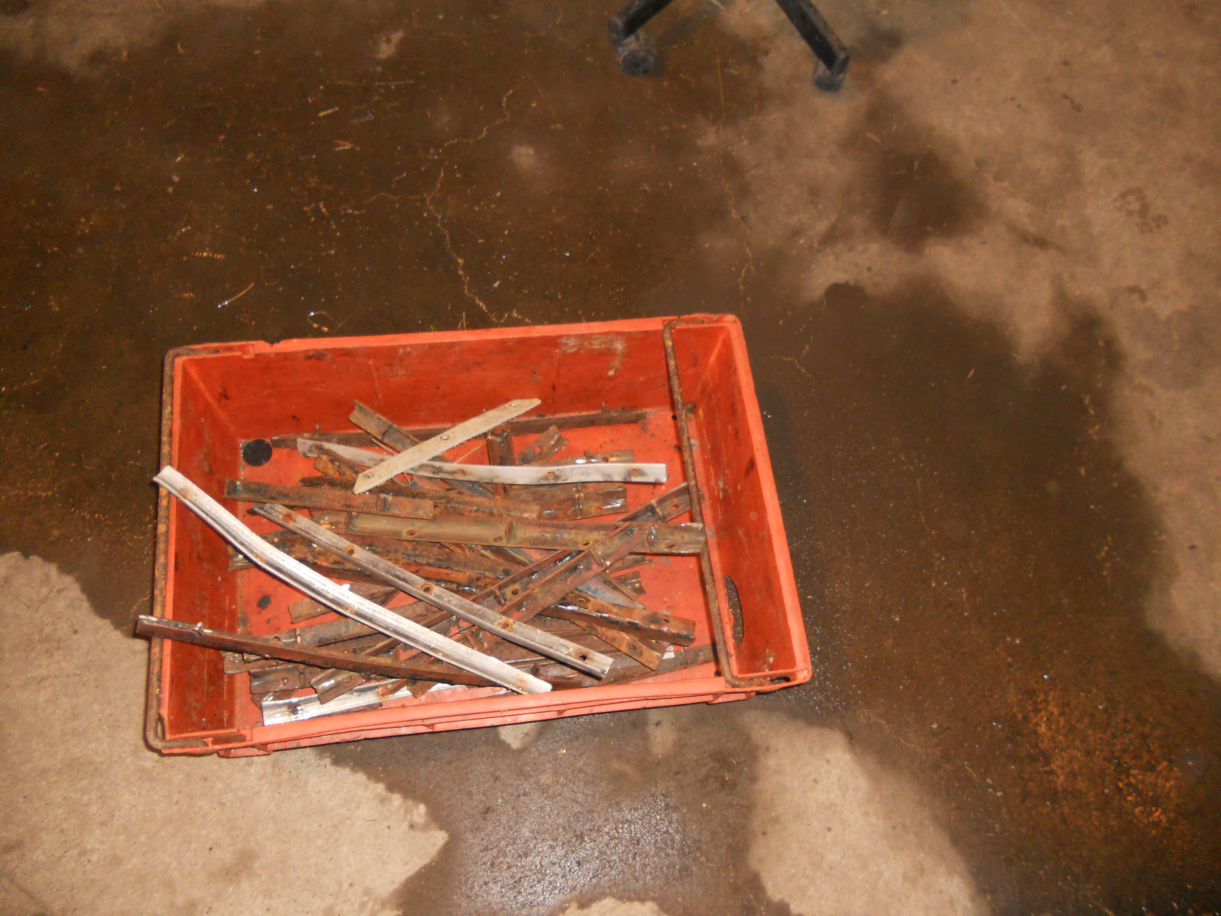

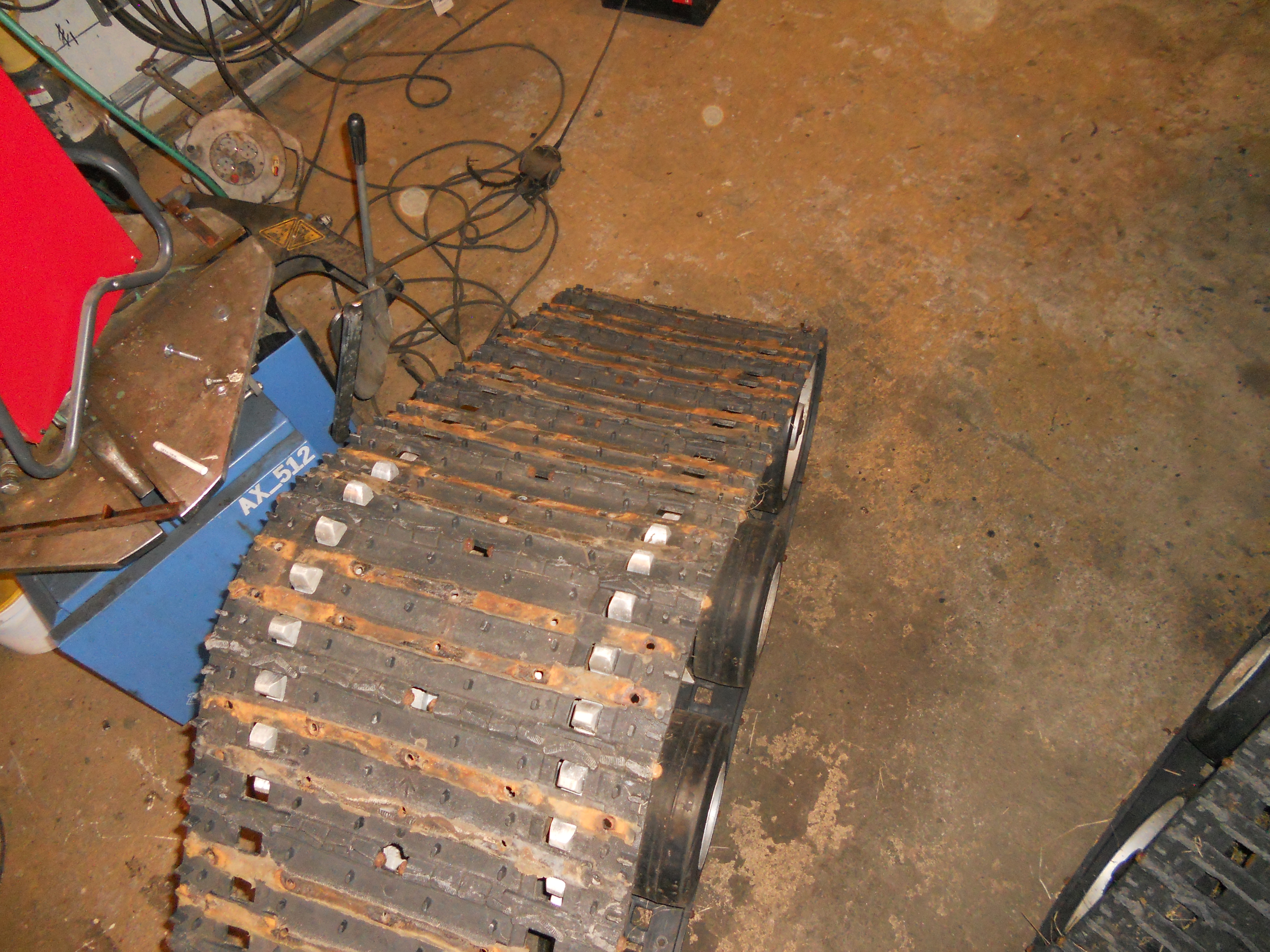

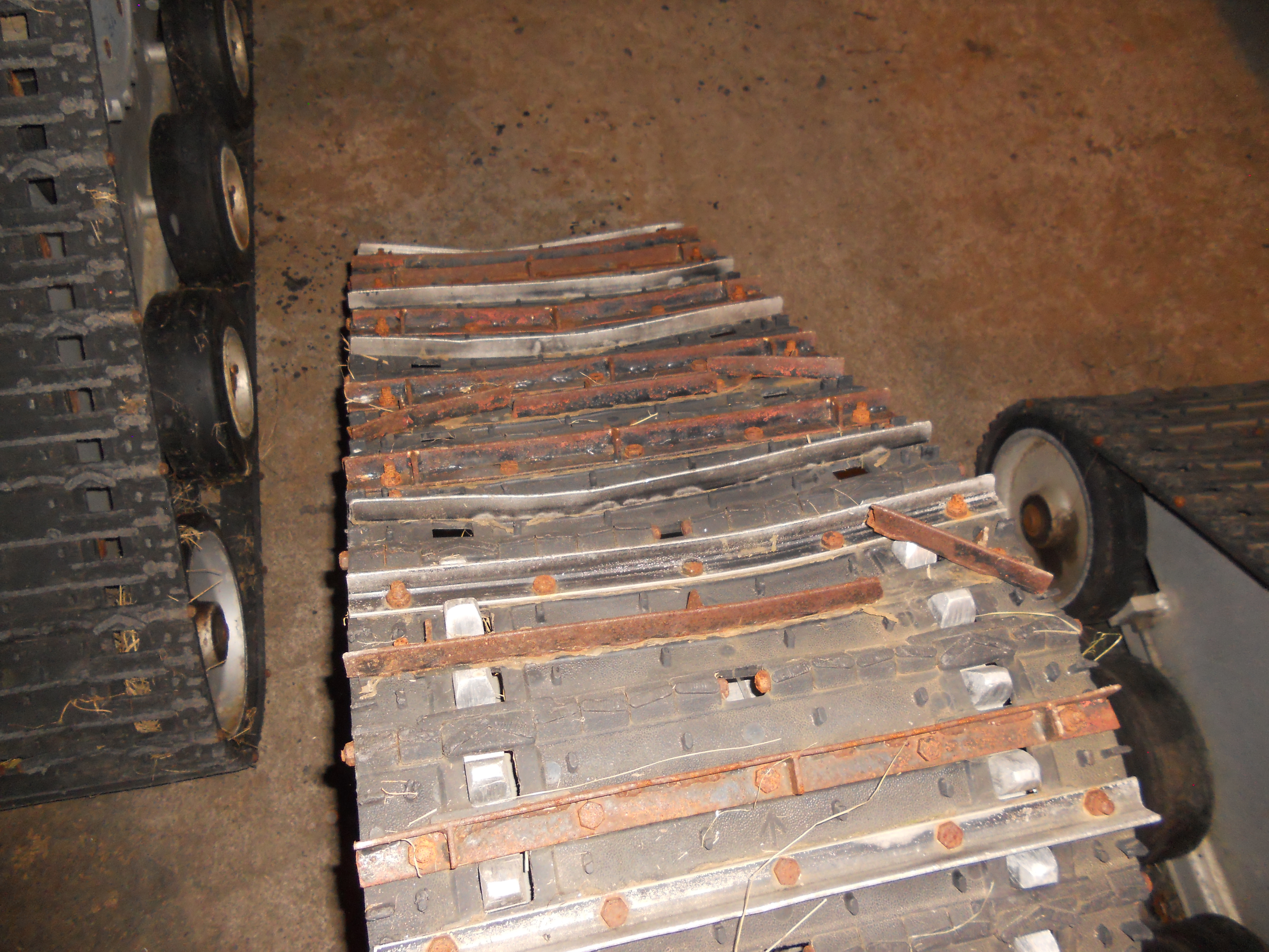

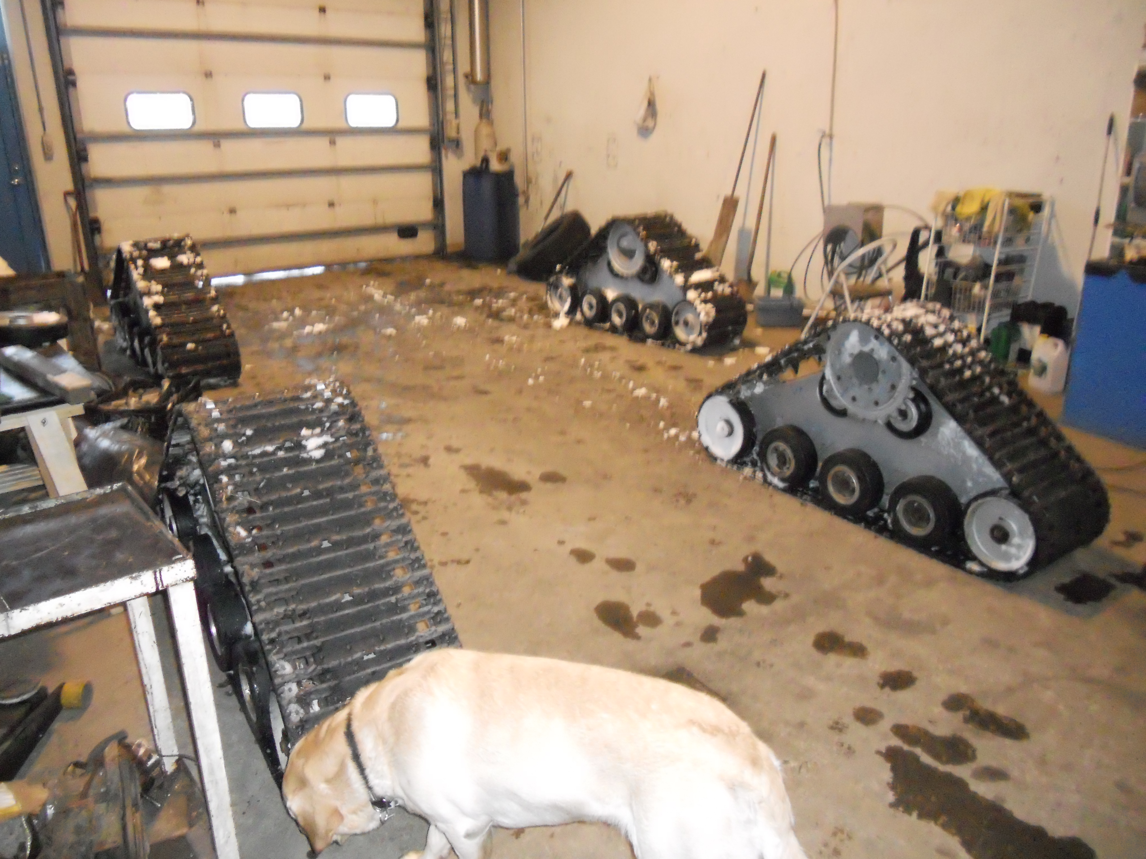

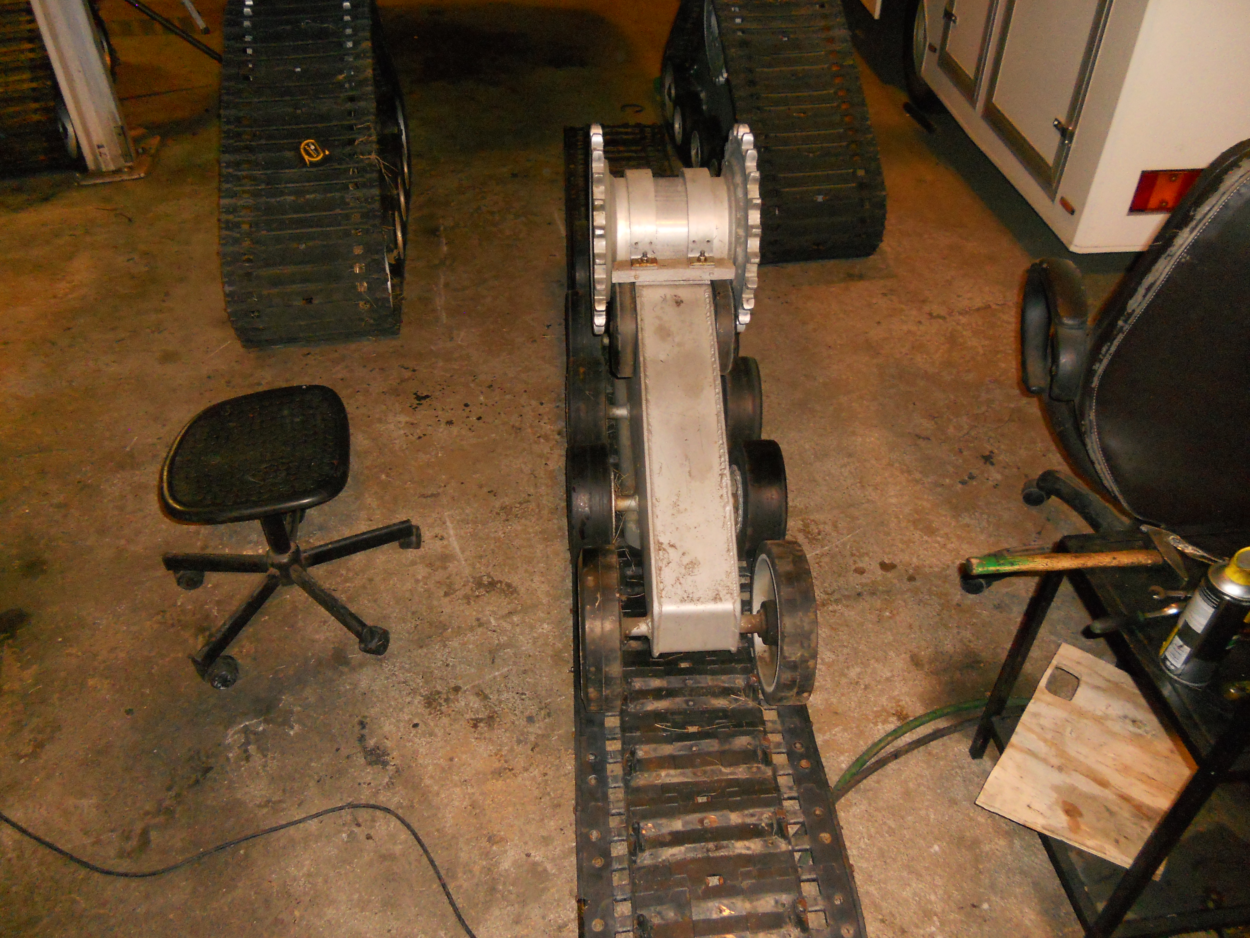

Jamm byrjaði í dag að hreinsa spyrnurnar af afturbeltunum ríflega 300 boltar og margir vel fastir.Bara gaman margar spyrnur skemmdar eftir áralanga notkun.Vigtaði beltið fyrir og eftir spyrnur.Með spyrnum og boltum er eitt belti um156 kg spyrnu og bolta laust 132 kg. Tek svo beltin af og fer yfir hjól og allar legur.Mjög skemmtileg vinna og hægt að sitja á rassinum við þetta með kaffibollan á kantinum.Uss hvað er að þegar ekkert er að segir <Stebbi vinur
byrjað að losna gúmíið á fremsta hjólinu
spyrnur komnar af
næsta bíður orðið ansi laskaðar spyrnurnar
brotin sett í kassa
Guðni sonur minn að aðstoða kallinn.Borðaboltar í endunum sem snérust í gegn.VArð að skera þá í burtu og meitla.Bara gaman

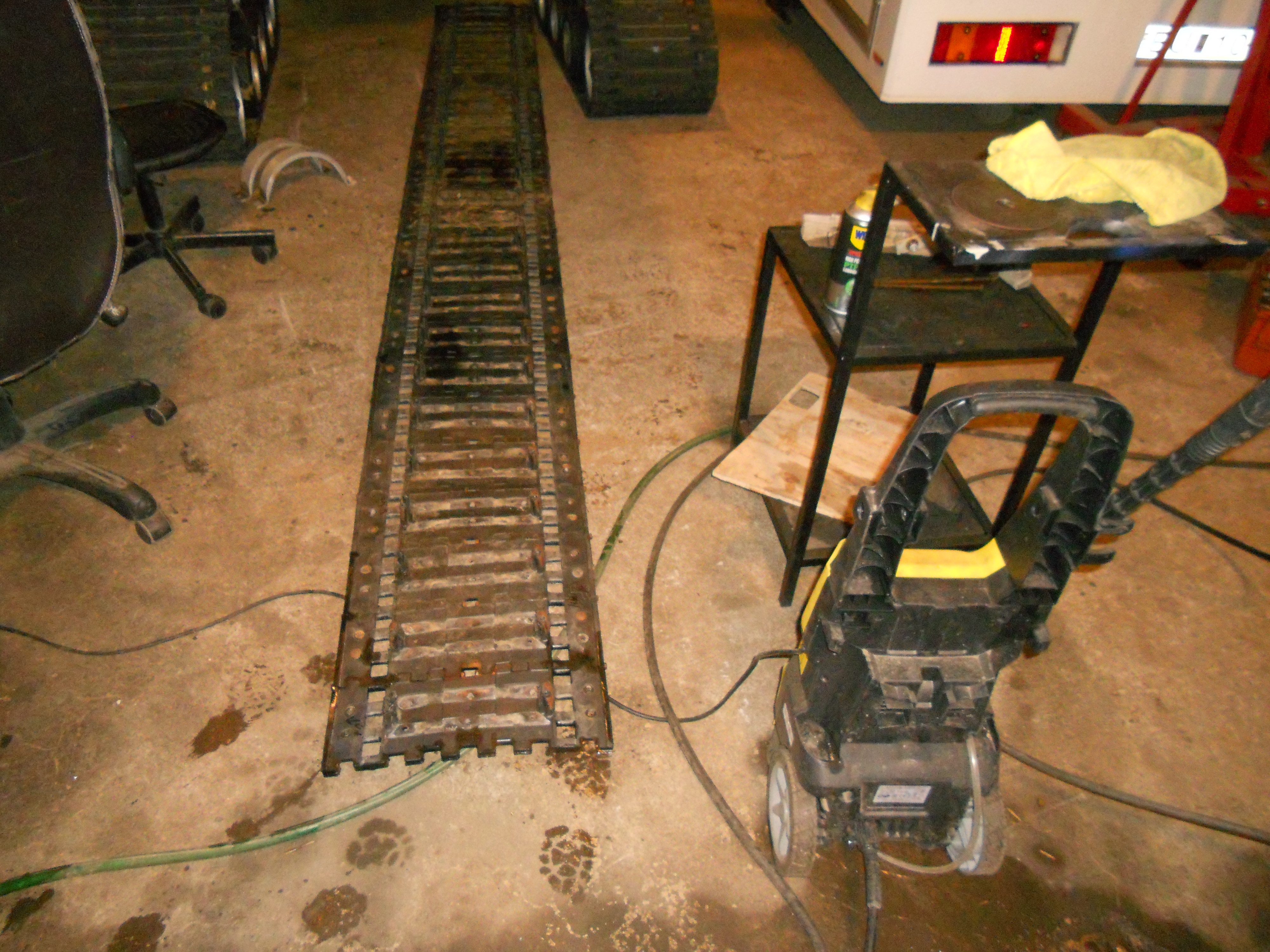

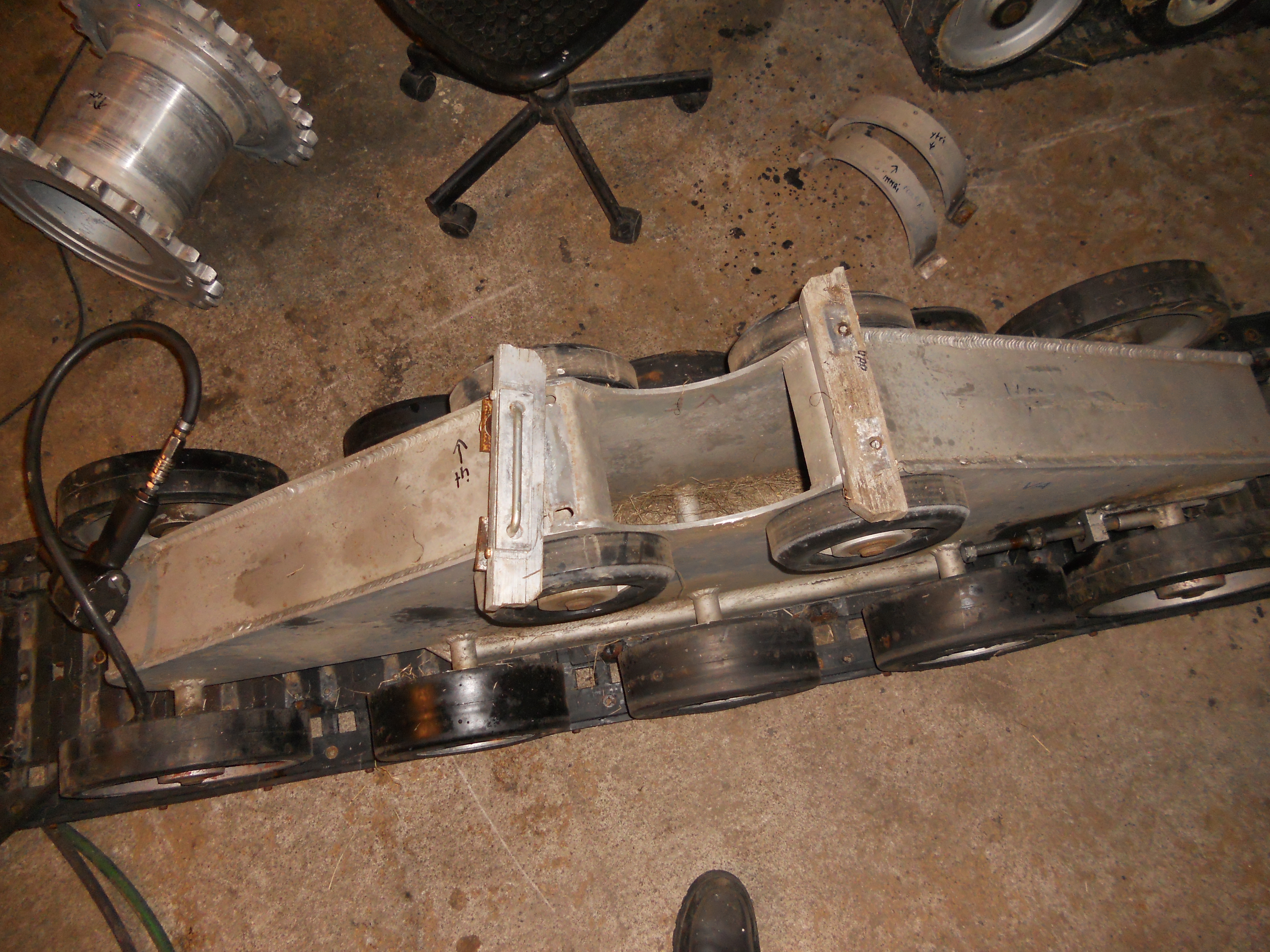

Jamm félagar og jeppa vinir.Hvað væri hægt að setja sem spyrnur annað en ál og stál.Beltin eru sjálf úr plasti 44 cm breið.Væri gaman að fá hugmyndir frá ykkur.Mundu keðju þverbönd virka? Humm veit ekki.Eru til gúmí vinklar eða listar?Negla svo með skrúfuðum nöglum frá Kletti. Jamm gaman af pælingum um þetta.
Svona lítur þetta út spyrnulaust

Gæti gengið að verða sér úti um notuð vélsleðabelti og mixa þau einhvern vegin á þetta?
Re: Belti undir Bellu næsta verkefni
Postfrá sukkaturbo » 13.mar 2018, 16:41
Jamm datt það í hug þá slatta slitin.Hvað eru þau breið þessi snjósleða belti þyrfti 40 til 44 cm sem ég get skorið niður í 3 til 5 cm breiða renninga og sett vo skrú nagla í það
Innlegg: 2732
Skráður: 29.mar 2012, 08:39
Bíltegund: Toyota Tacoma
Postfrá jongud » 14.mar 2018, 09:04
sukkaturbo wrote:Jamm datt það í hug þá slatta slitin.Hvað eru þau breið þessi snjósleða belti þyrfti 40 til 44 cm sem ég get skorið niður í 3 til 5 cm breiða renninga og sett vo skrú nagla í það
Eru stálspyrnurnar ekki sá hluti beltisins sem stífar það þversum?
Ef það er farið í að mixa eitthvað annað veikara á beltin gæti verið hætta á að þversnið beltanna sé ekki rétt fyrir tannhjólin og auki álag á þau til hliðanna.
Þetta var eitt af því sem við þurftum að taka tillit til hjá BJSV Hérað þegar við vorum að vesenast í beltunum á snjóbíl sem var með svolítið sérstakar spyrnur, rándýrar og margar orðnar slitnar. Það var ekki hægt að fara neina ódýrari leið en að kaupa nýjar spyrnur.

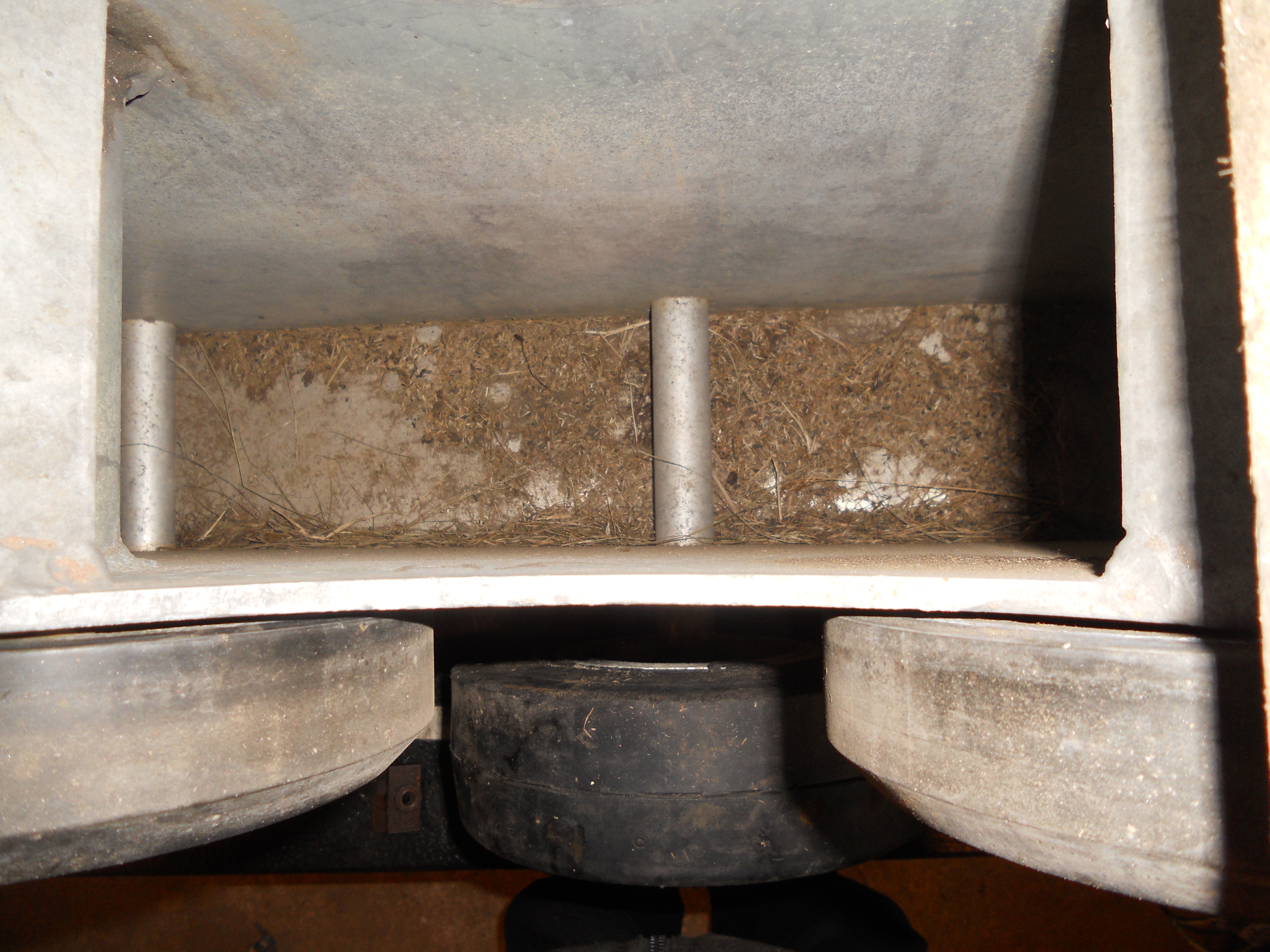

Er mögulegt að létta þetta með því að bora/fræsa burtu efni úr hjólum og miðjustykki?
Postfrá sukkaturbo » 14.mar 2018, 22:48
jamm örugglega en ætli það þurfi

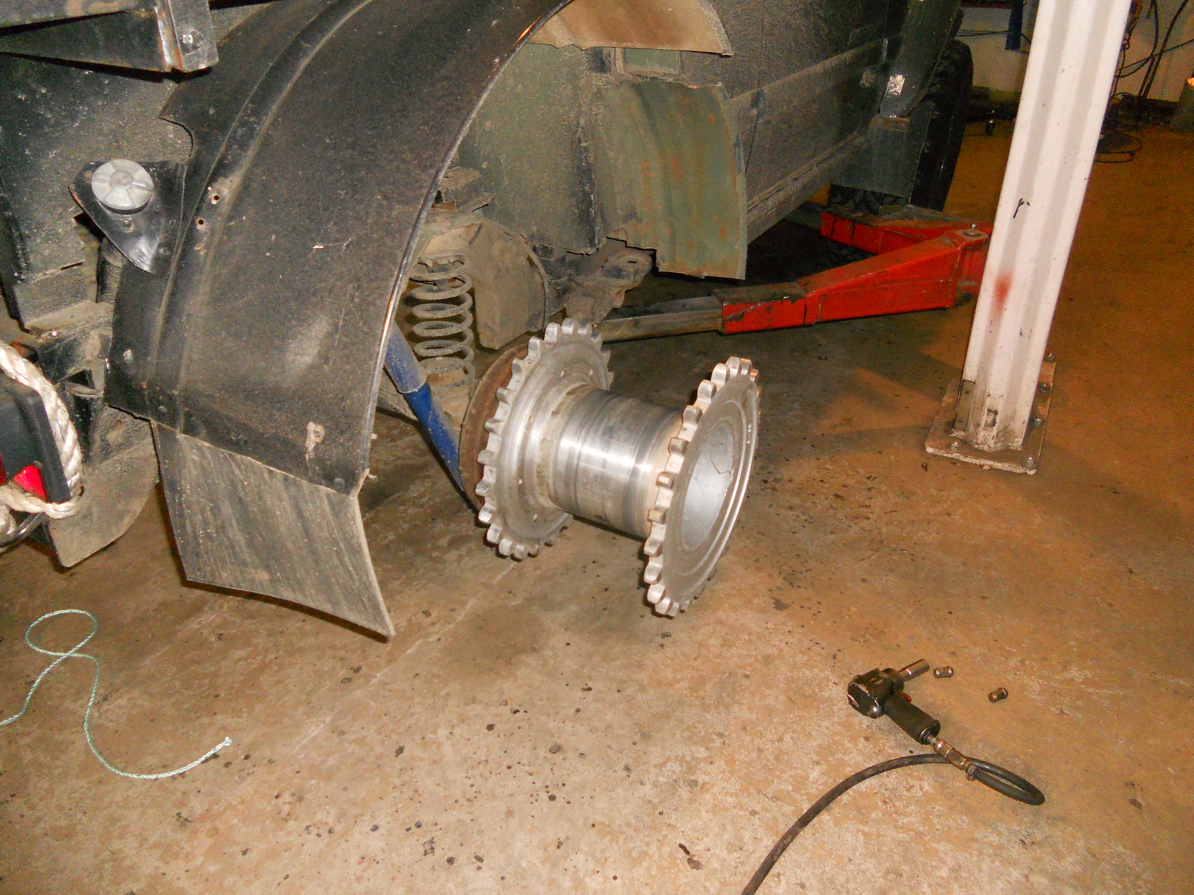

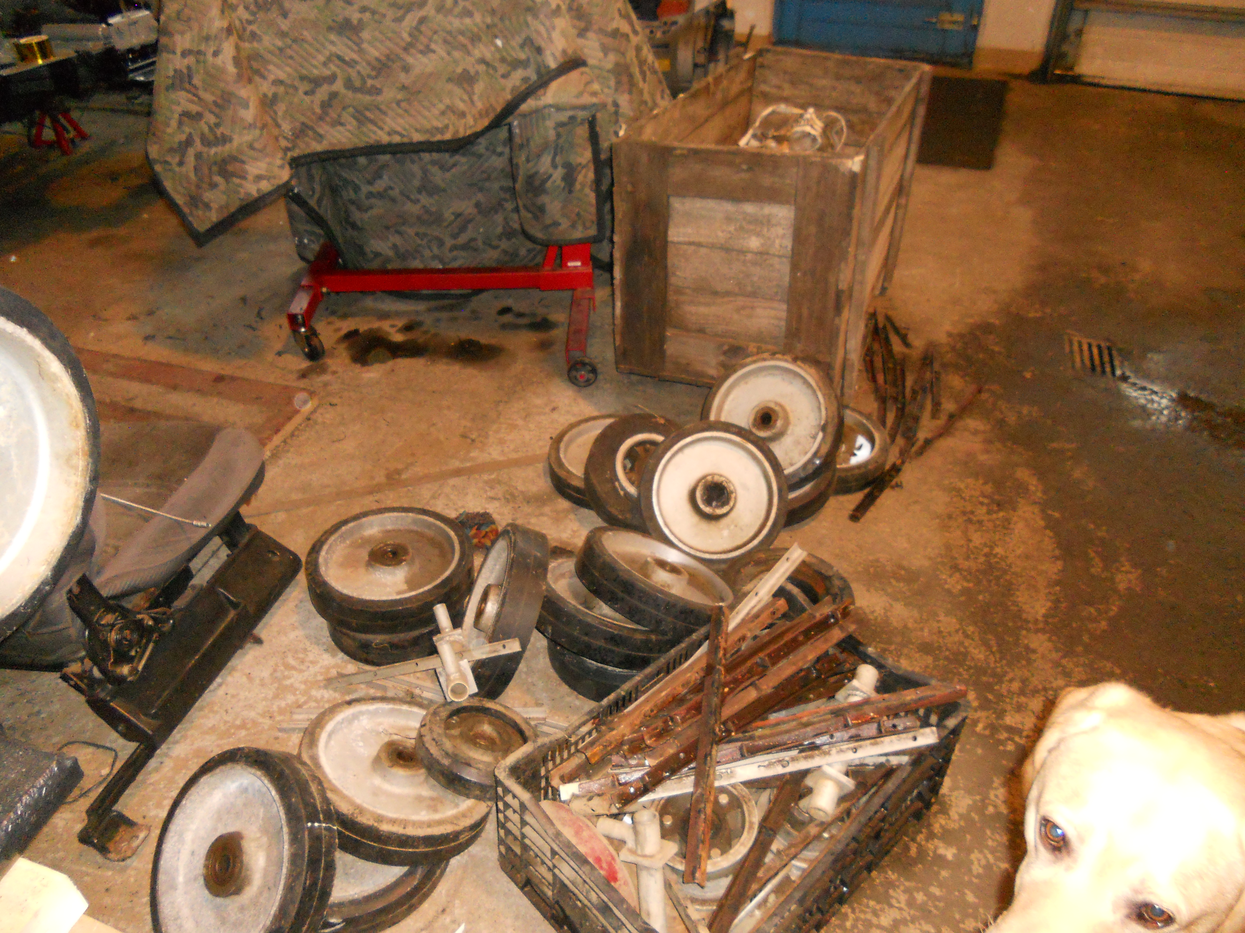

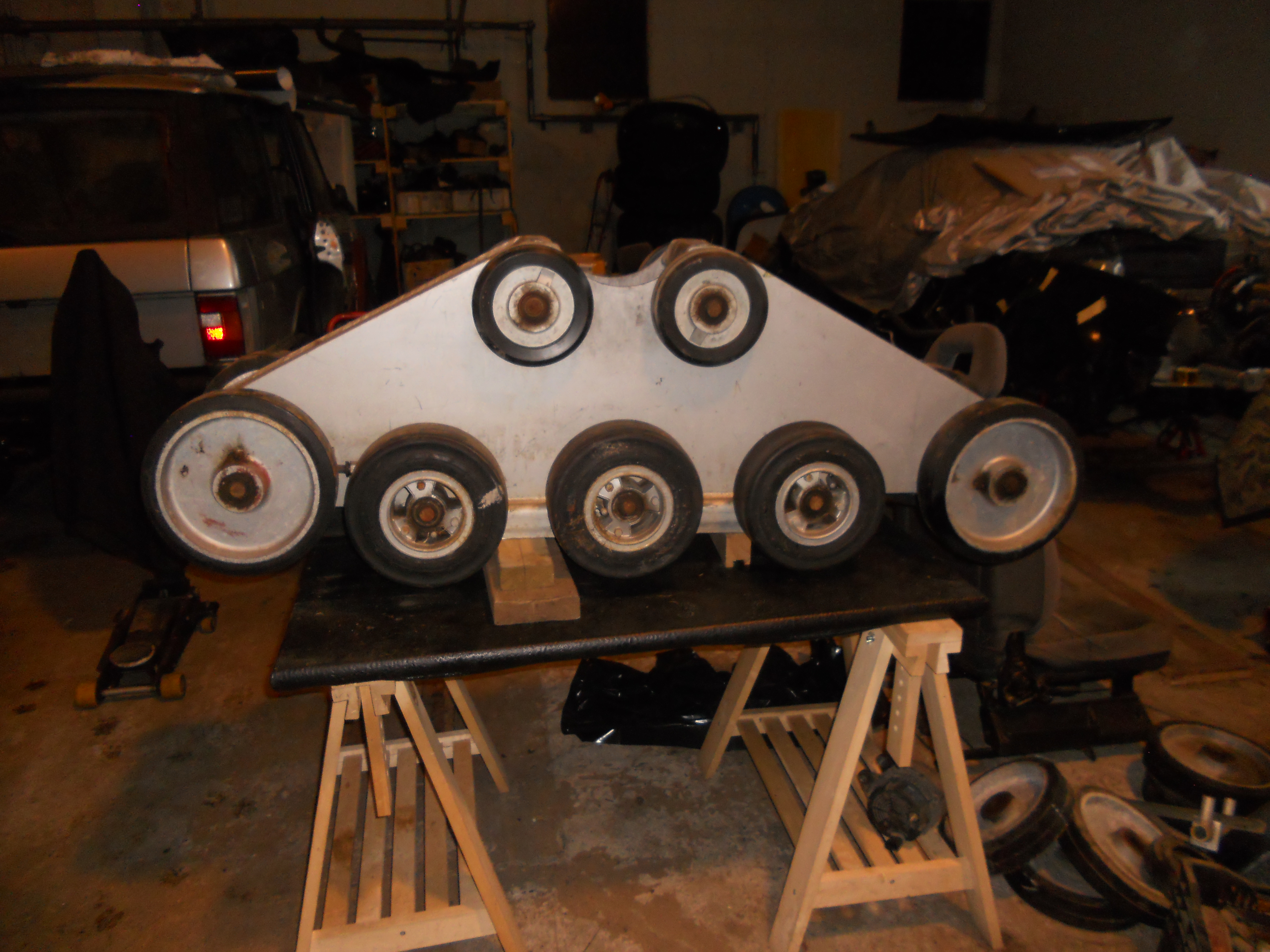

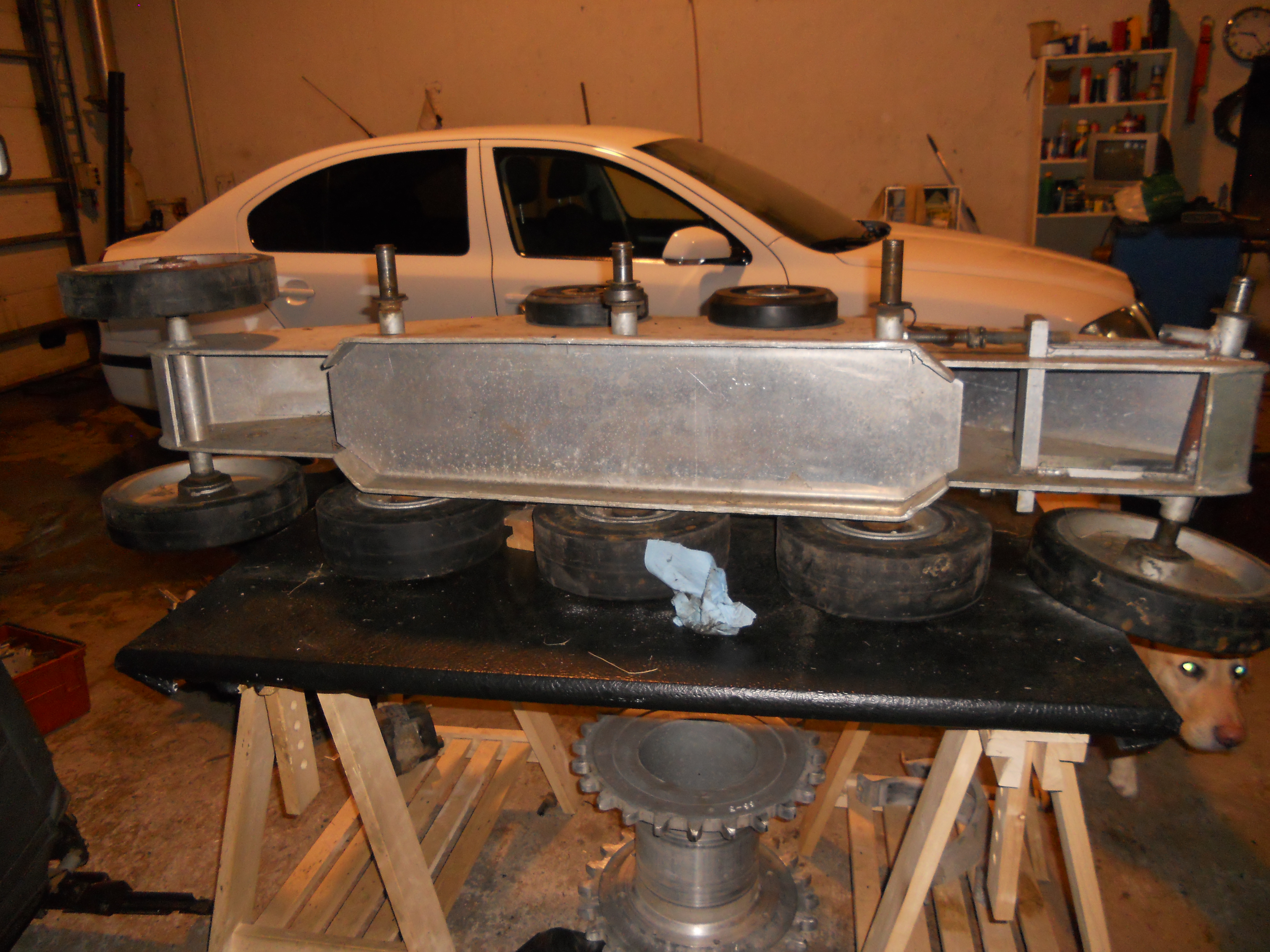

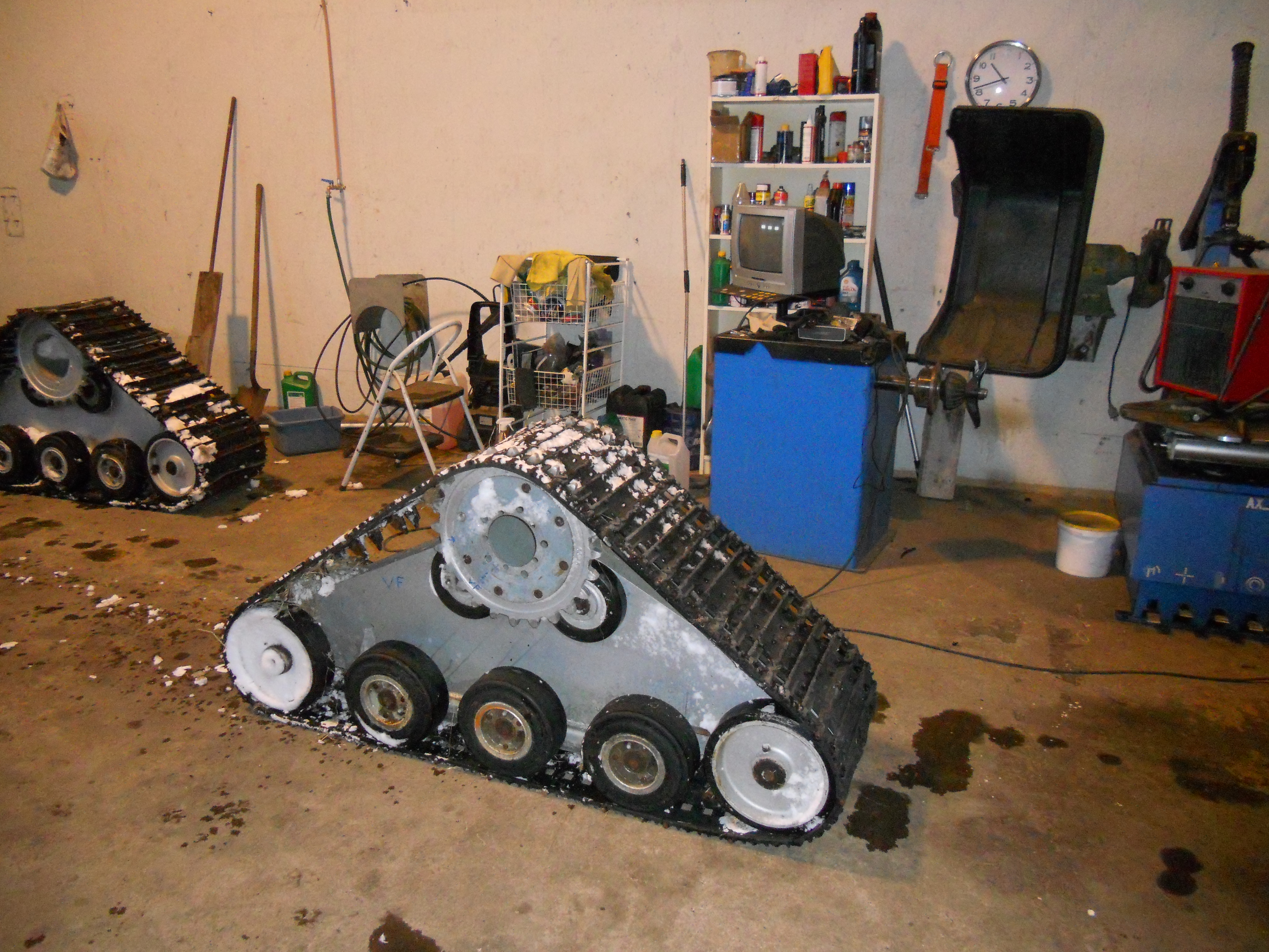

Jamm búin að taka beltin af og henda búkkanum upp á borð svo nú er hægt að fara að skoða mekanisman. Sex hjól með lofti eða slöngu felgur boltaðar saman.Þessi dekk eru nylon og eru orðin sum hver fúin eða rifin.Þarf að fjárfesta í einhverjum slatta af dekkum og slöngum stærð 3,40/3,00-5"
Postfrá sukkaturbo » 15.mar 2018, 13:03

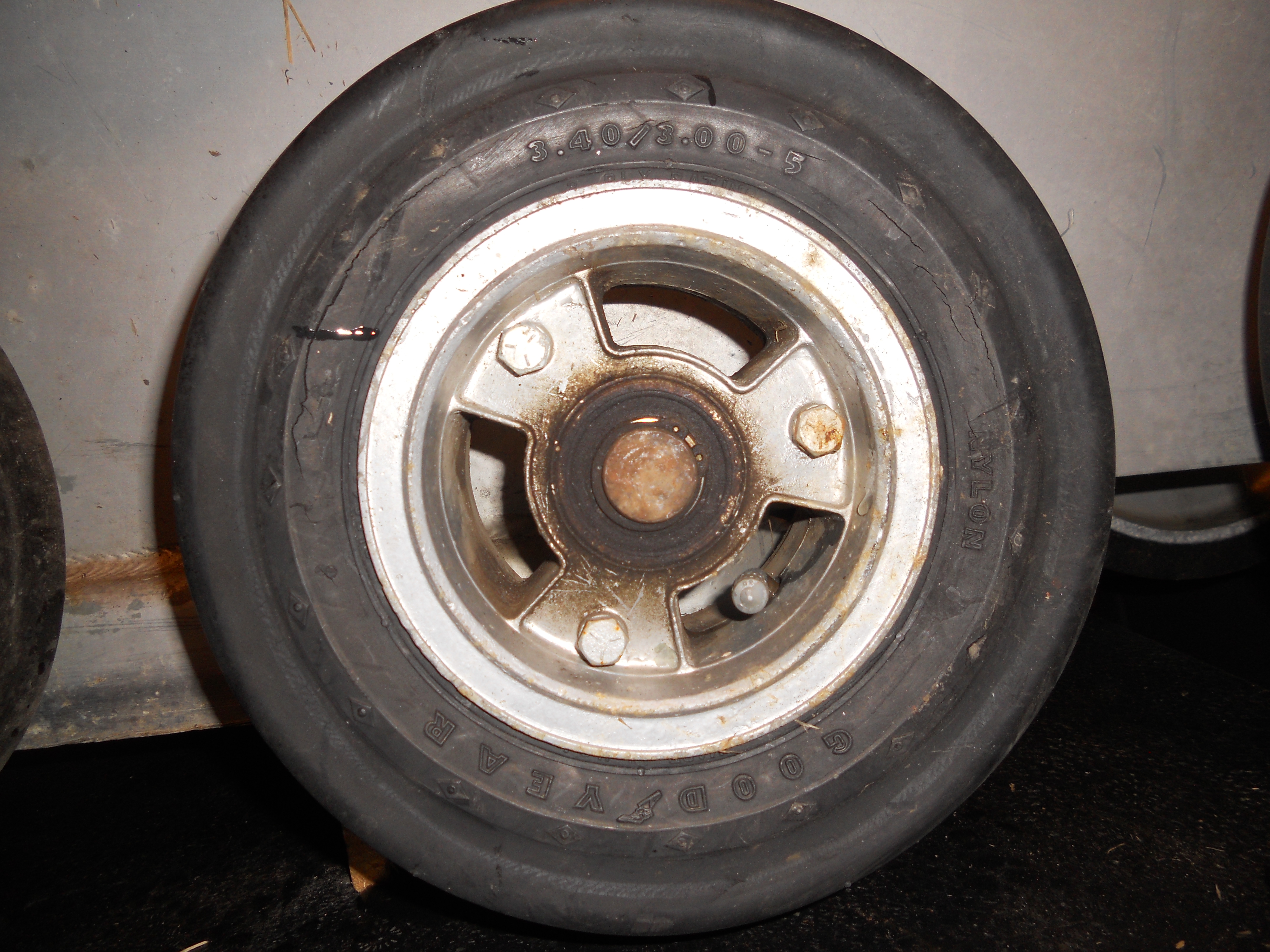

Jamm hverjir selja þessi litlu dekk helst hér á landi??
Postfrá sukkaturbo » 15.mar 2018, 18:31

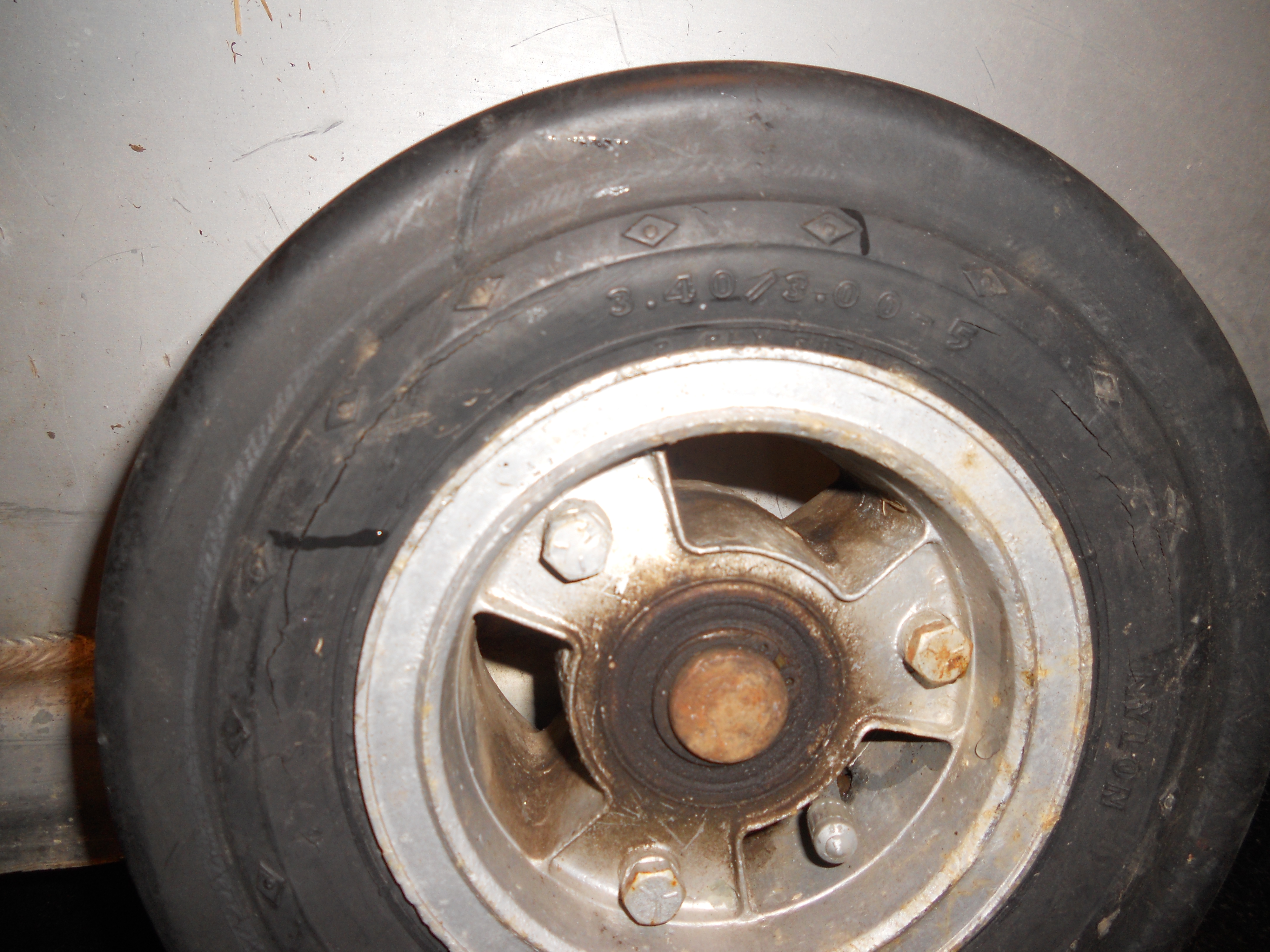

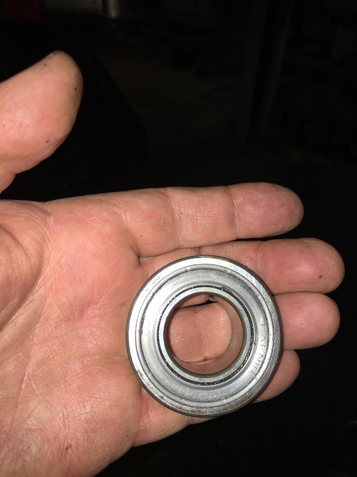

Jamm ein spurning enn að venju hvernig get ég fundið út framleiðanda á þessum beltum.Hef fundið út þó ekki nákvæmlega að þau hafi komið til Íslands í kringum 1970. Hef líka hlerað að þetta hafi verið framleitt í San Francisco fyrir herinn og notað í sandi en sel það ekki rándýrt.Eru ekki einhverjir spæjarar hér sem hafa sambönd eða hæfileika til að leita uppi svona hluti með einhverjum leiðum.Hef ekkert sem hjálpar til og engin merki nema tölu og bókstafi á einum stað á kassanum sem ber hjólin þar er stansað C-766_hd og svo einhver númer á hjólalegum að finna á beltunum.Kanski einhverjir em þekkja mann sem þekkir mann sem á svona eða veit eitthvað. Siggi Bald er ekki með þetta hver framleiddi þetta.Væri gott að komast í framleiðandan.Kveðja úr Himnaríki

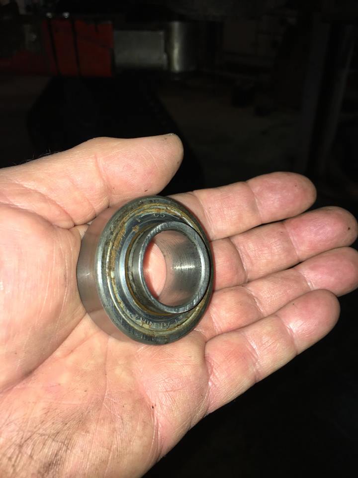

hjólin eru tekin í sundur á miðju til að skipta um dekk og slöngu og eru svona legur í sitt hvorum helmingnum
29003875_10213883730520685_1445785353_n (1).jpg (57.53 KiB) Viewed 21315 times
innrihliðinnan mál 25mm þykt 10 mm utanmál 52mm
framhlið eða sú sem snýr út í hjólinu

Þessar legur eru mjög líkar þessum legum sem maður er að sjá í snjósleðum á kúplings/driföxlinum í t.d. gömlum polaris sleða. Man ekki hvort að ég eigi eina gamla til að mæla, en get kannað það, ef þú villt.

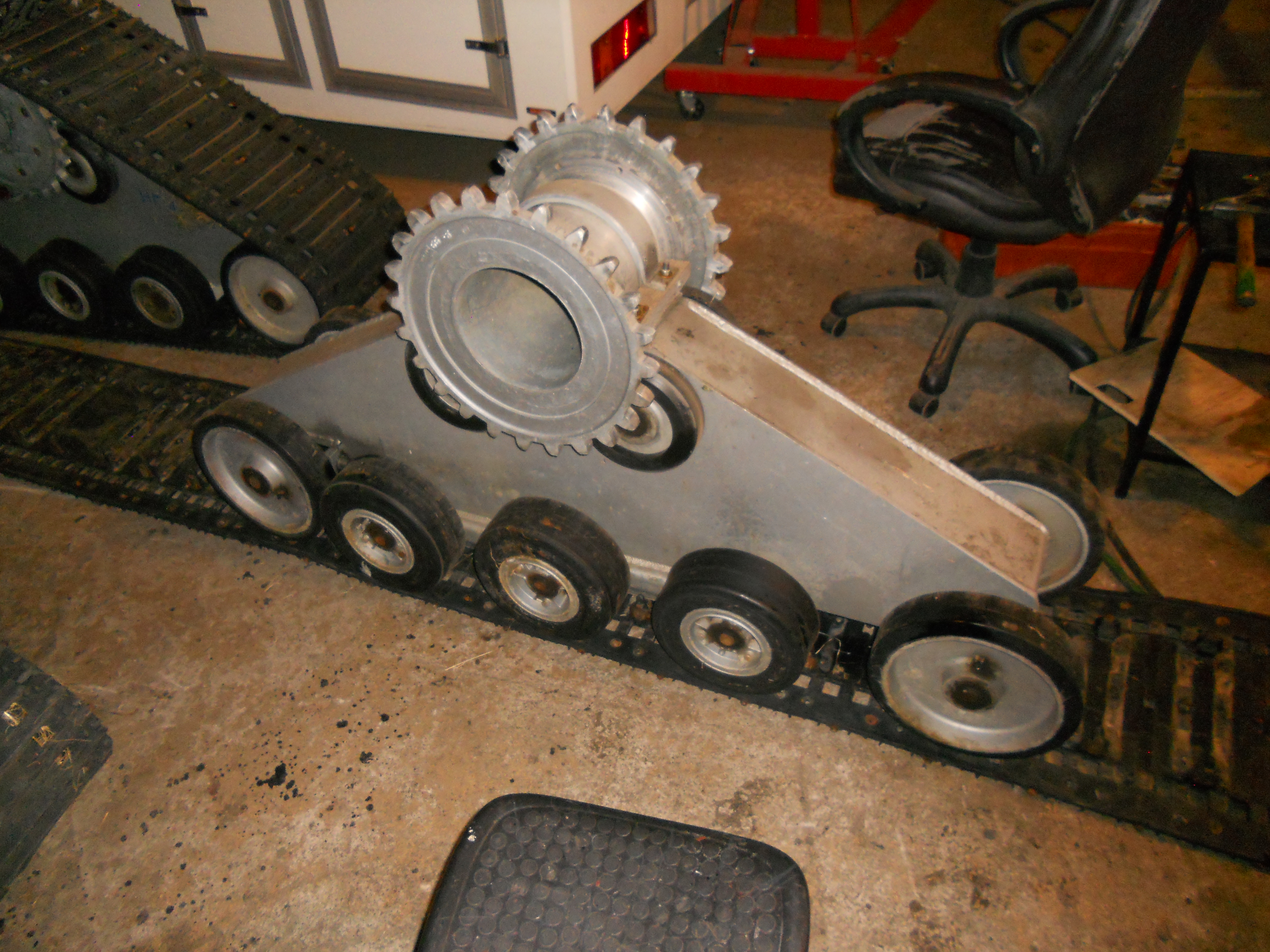

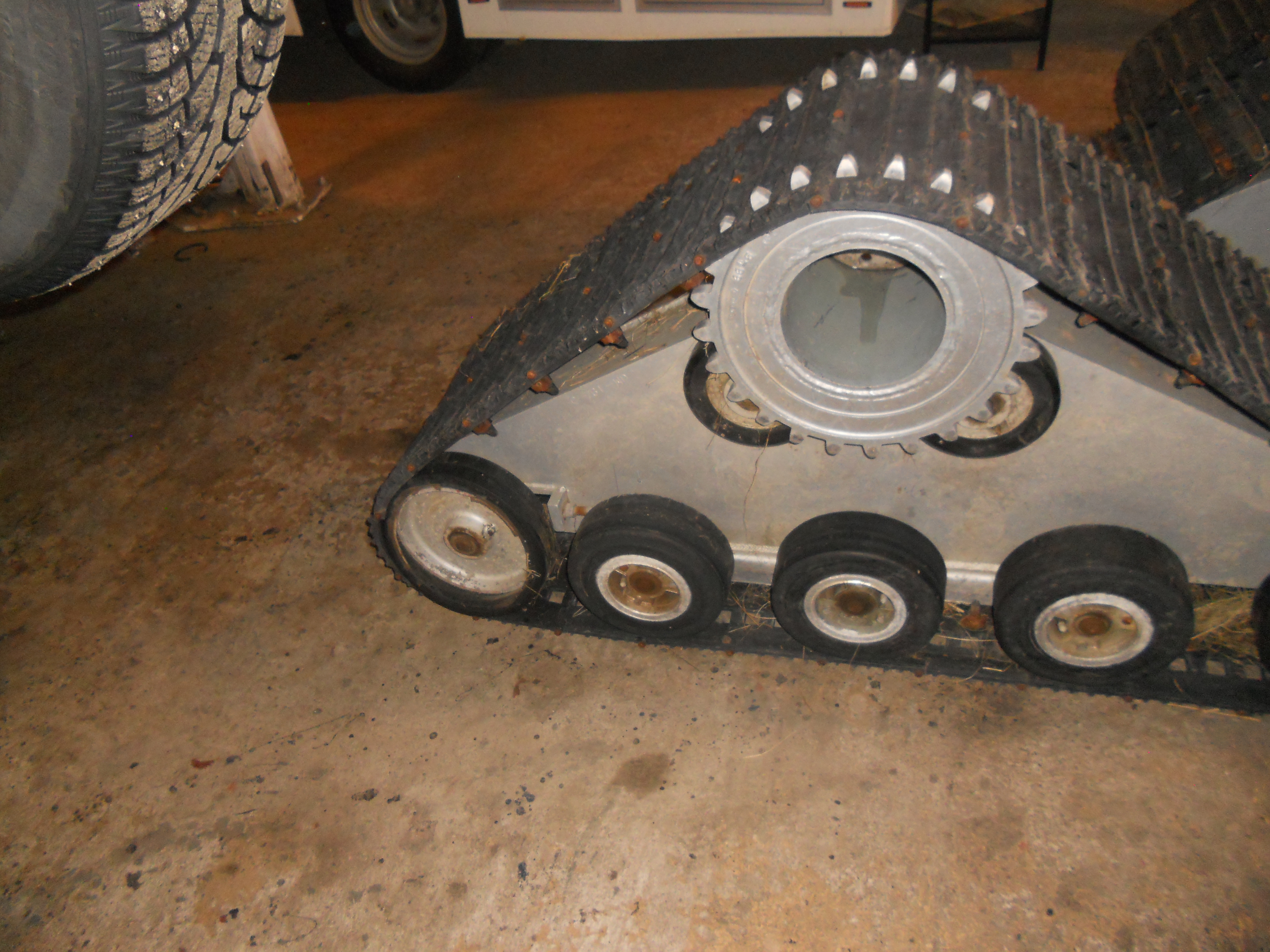

Jamm takk væri vel þegið sumar eru orðnar fastar.Ætla að gera við þau dekk sem eru sprungin og losa um legur sem eru fastar og setja svo allt nýtt í sumar dekk slöngur og legur.Spurning hvort sé nokkur möguleiki á nýjum beltum sem hægt væri að smíða á þetta júnít.Búin að setja afturbeltin undir og eru þá 50Cm undir kúlu og um 70 að stíga inn í bílinn.

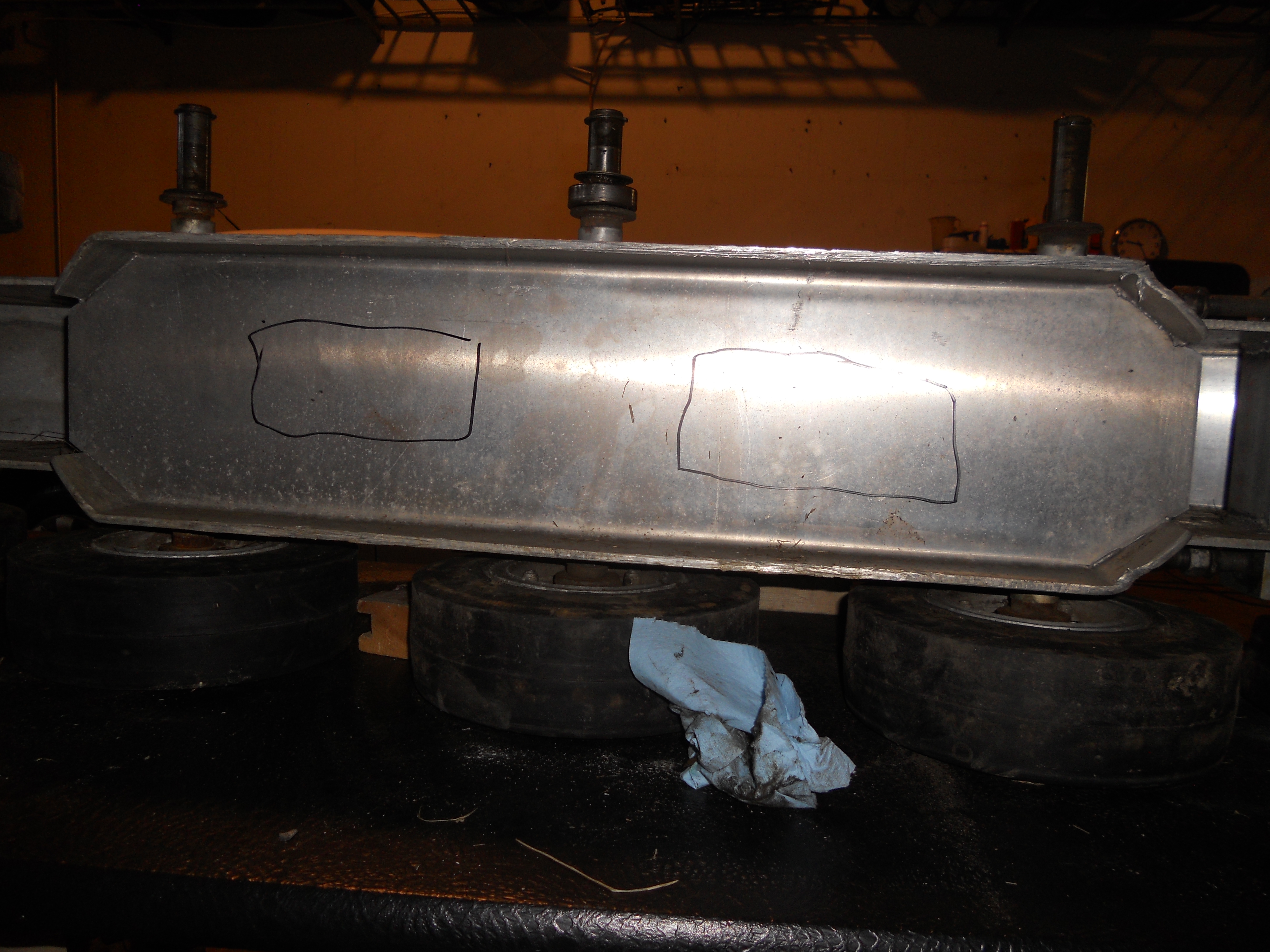

50 cm undir kúlu
þarna þarf að bæta við hjólum
Spurning að setja palstmeiða eða þrjú hjól til að koma í veg fyrir að beltin og spyrnur bogni ef ekið er á grjót eða klaka.Búið að framan
spurning að setja þrjú hjól millihjól til að aukaburð og koma í veg fyrir að spyrnur bogni ef ekið er á grjót eða klaka. Eða bara palstmeiða og bolta þá neðan í kassan

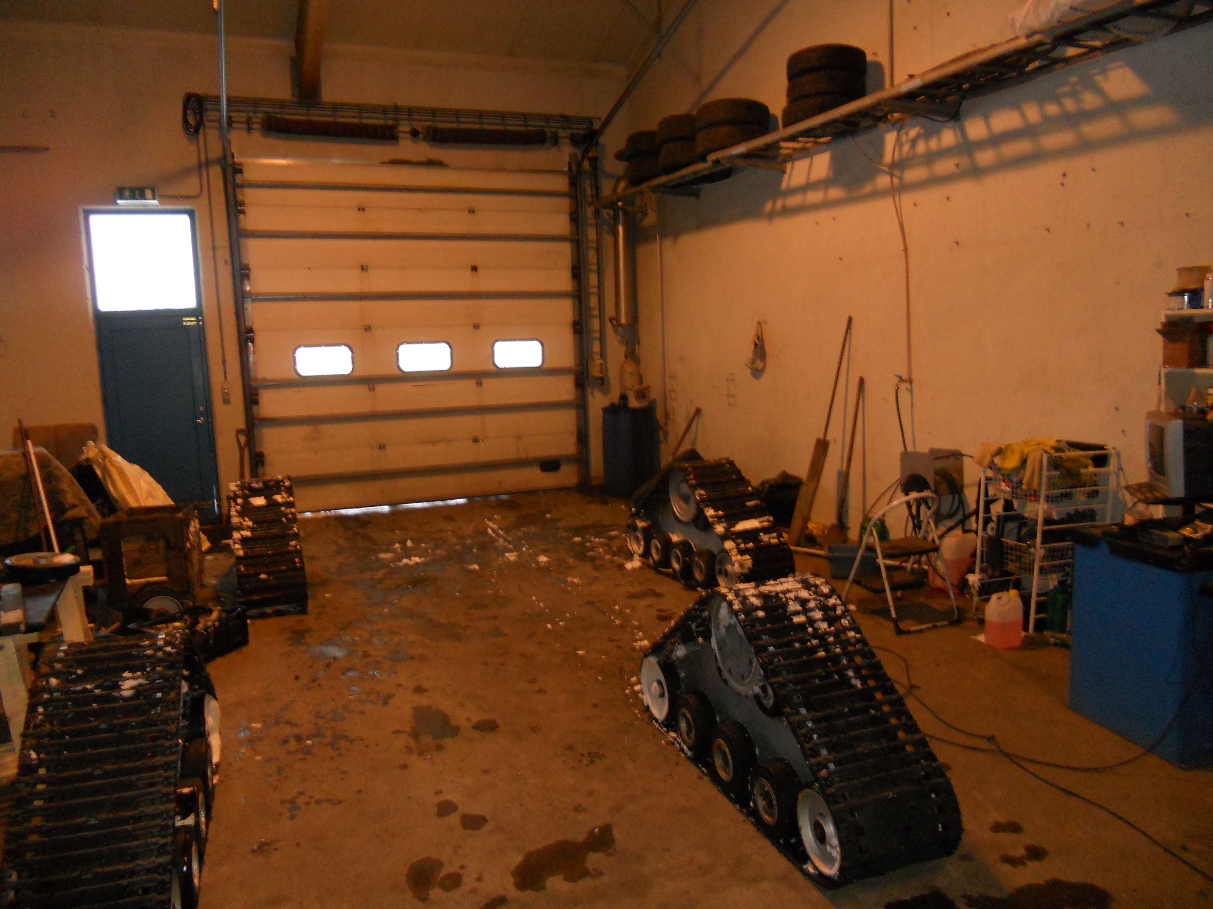

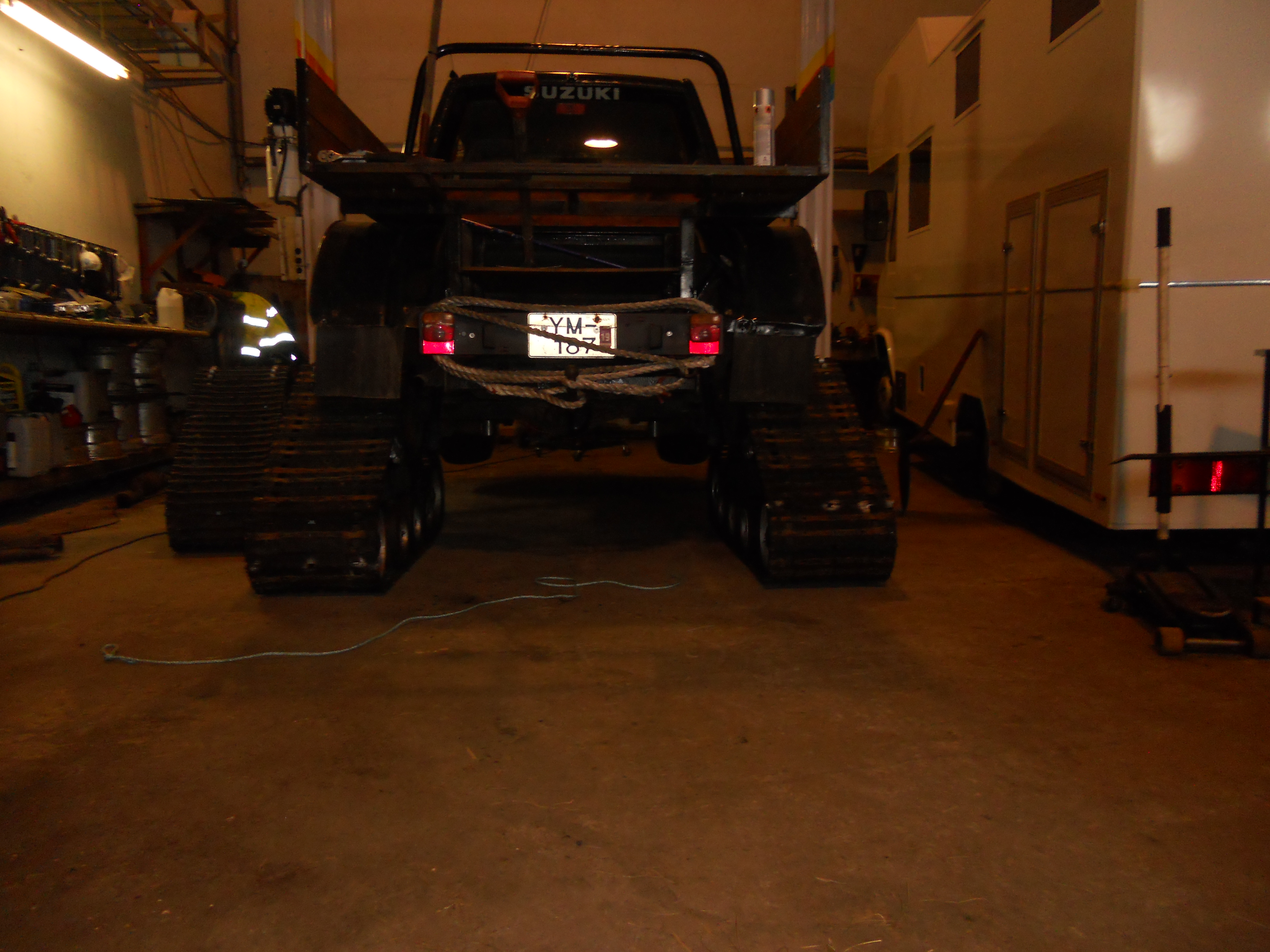

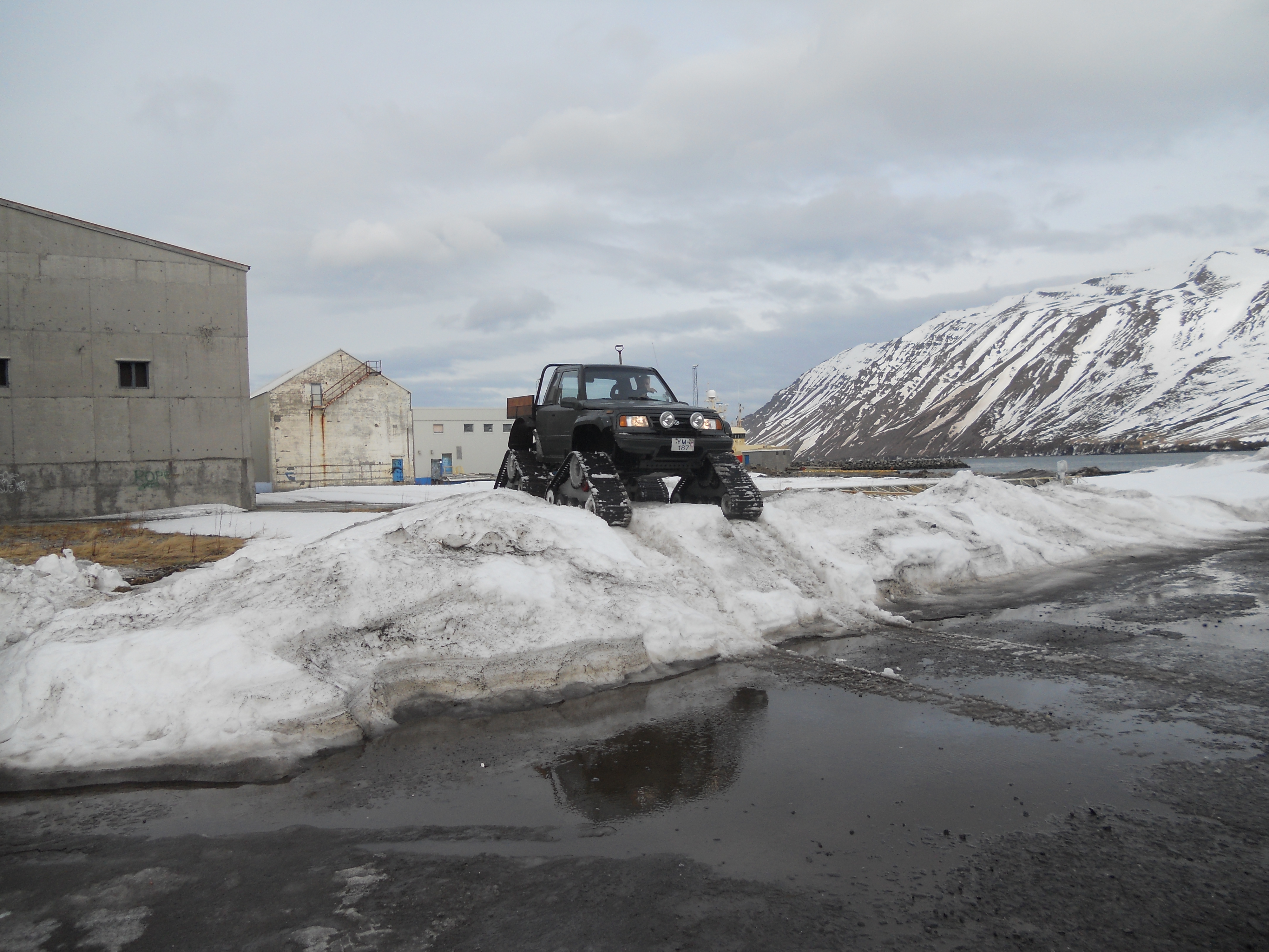

Jamm og jæja þá eru öll beltin kominn undir Belta Bellu.
Bakkað var út í lágadrifinu mjög varlega með ískri og látum og mynntu hljóðin á alvöru Caterpillar jarðýtu DC 25.Allt orðið autt og enginn snjór á planinu fyrir framan Himnaríki.Bara einhverjir ruðningar og bleytu skaflar.
Jamm mér að óvörum gat Bella beygt nokkuð auðveldlega bæði á auðu og í krapanum en varð að vera á hreifingu. Lágadrif óþarft og best að vera í háadrifinu 1, 2 ,3 ,4 .
En ég tók þessu rólega meðan ég er að átta mig á þessu belta dóti. Allavega er þetta komið undir og búin að keyra einn hring eins og markmiðið var að ná þessu fyrir páska.
Svo er bara að finna ný hjól.Mér var bent á að ræða við Gókartfélagið í Hafnarfirði.Ræddi við einn Gókart eiganda og kvaðst hann ver með Gokart bíl og felgurnar væru 5" eins og eru í beltunum hjá mér.Gókartfélagið flytur inn sín dekk sjálft. Nú er bara að finna einhvern ráðamann þar og leita upplýsinga
