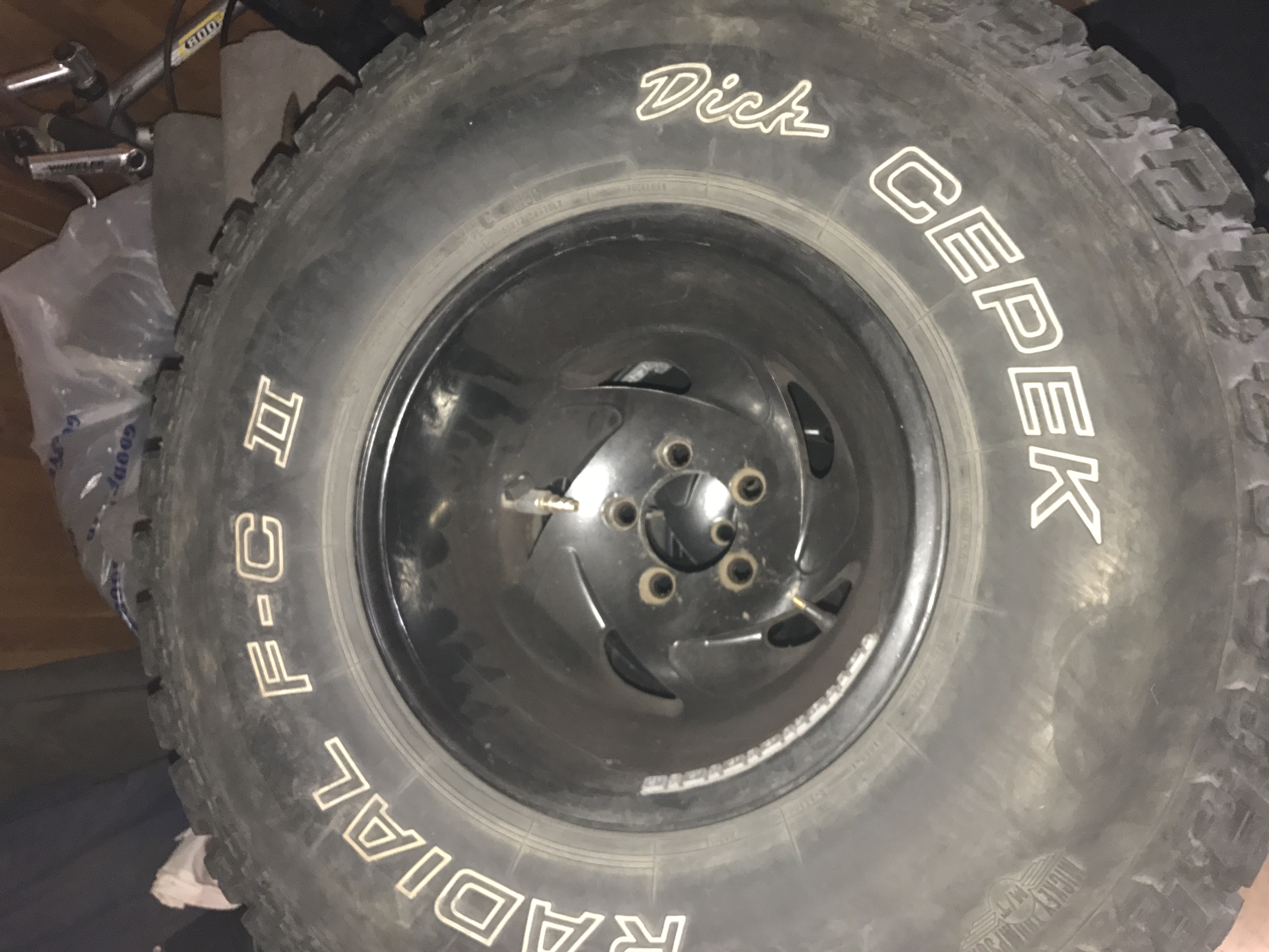

Ætla að setja krana á þessar álfelgur, hafa menn verið að snitta beint í felgurnar eða þarf að sjóða suðumúffur á felgurnar og skrúfa kranana á þær? Báðar aðferðir hafa verið nefndar við mig....Langar að kanna reynslu manna hér.
