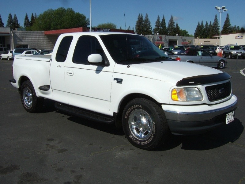

Sælir strákar.
Myndin hér að ofan er af allveg eins bíl og ég er kominn á, (en þessi mynd er fengin af netinu) Er ekki hægt að skera hann bara fyrir 38" og smella undir? Þarf nokkuð að vera standa í því að lyfta þessu ferlíki??
Það virðist vera pláss en ég veit ekki hvort þetta virkar svona.
