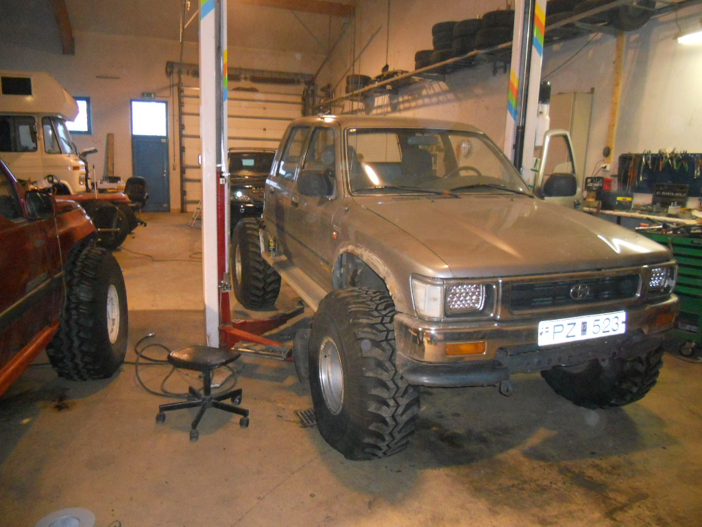

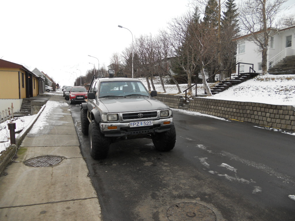

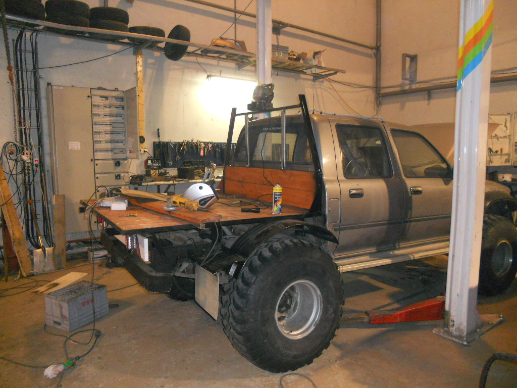

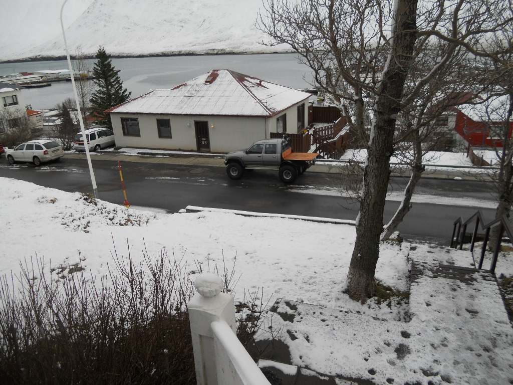

Jamm þar sem sá hvíti er orðin nothæfur var gráni gamli árgerð 1994 bensín 2,4 tekinn inn í smá breitingar.
Byrjaði í dag að setja á hann faltpall og 38" dekk. Hann er með 5:9 hlutföll og Arb loftlás að aftan.Ætla að reyna að koma 38" undir án þess að hækka bílinn.
Þessi bíll er sérskoðaður á 33" og er sk 17 hann vigtar um 1660 kg fullur af bensíni er ryðlaus og heill en smá doppur á toppi góðar hurðar og lamir og sílsar.Er að huga að hvort sé ekki í lagi að setja Warn spilið undir pallinn að aftan en það var að framan áður. Bella bíður skoðuð á kantinum eftir palli og er orðin ökufær

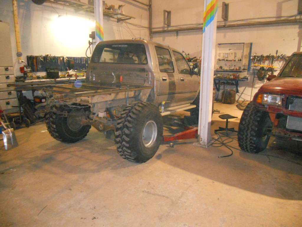

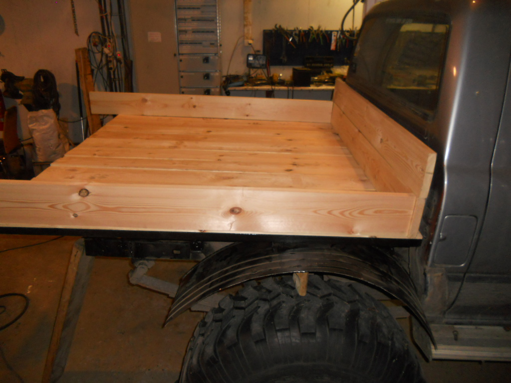

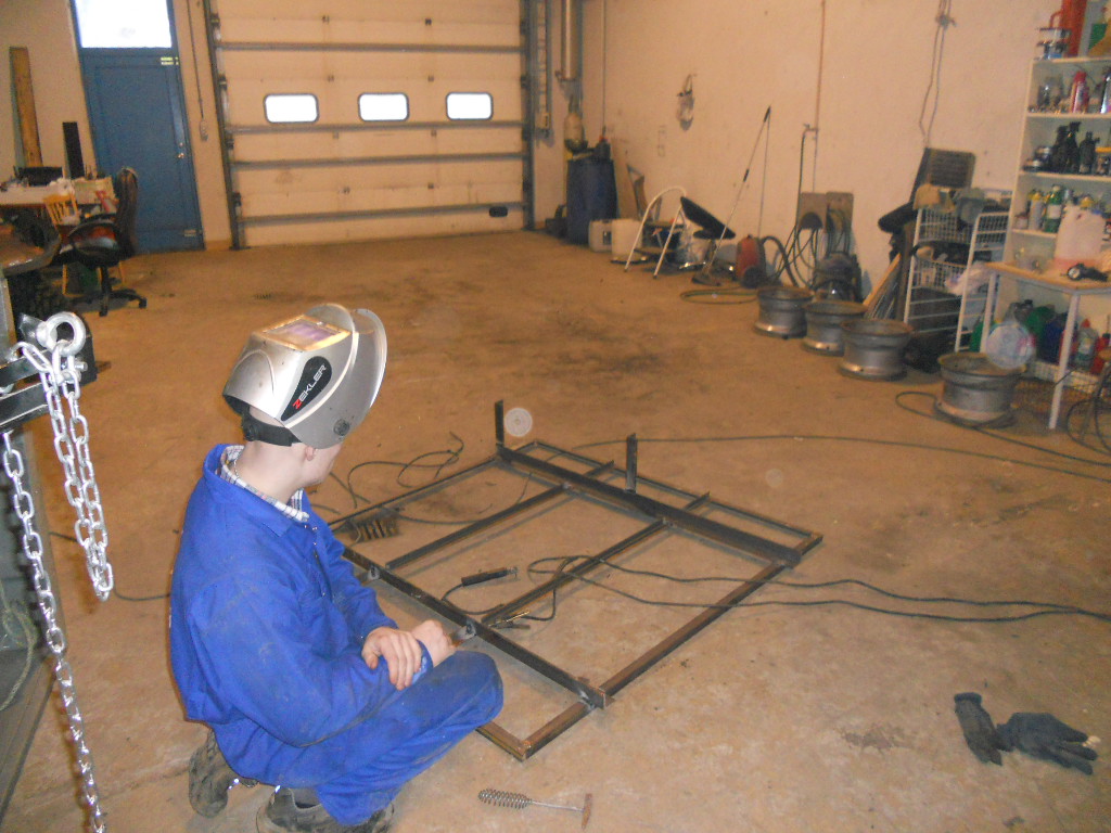

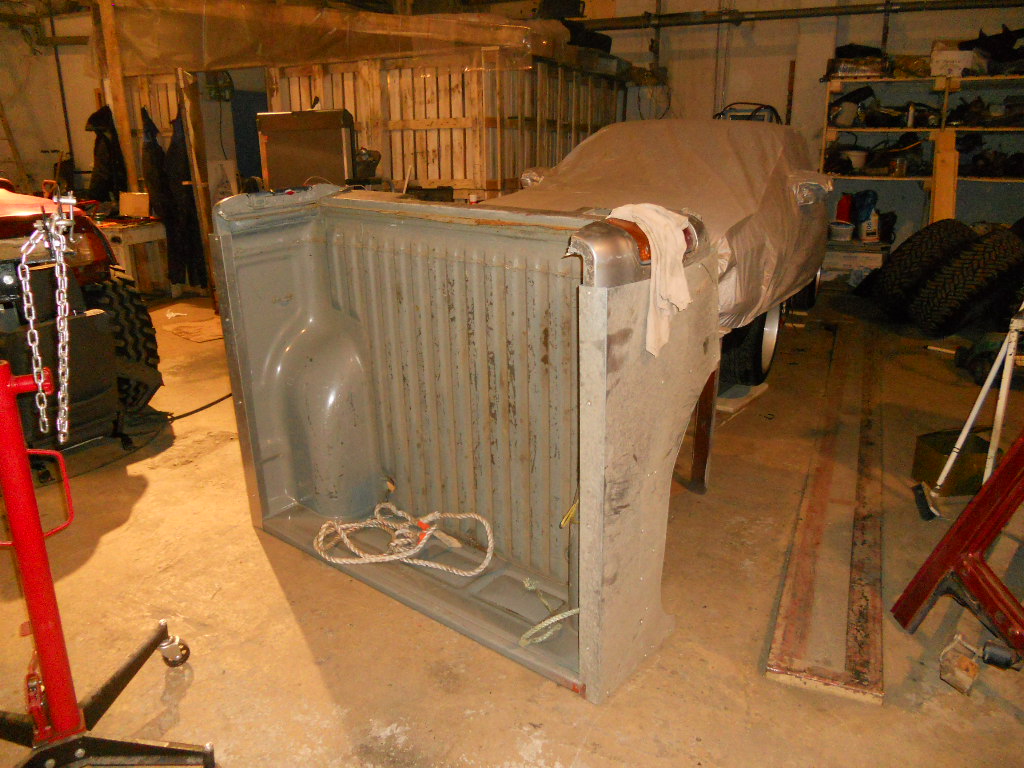

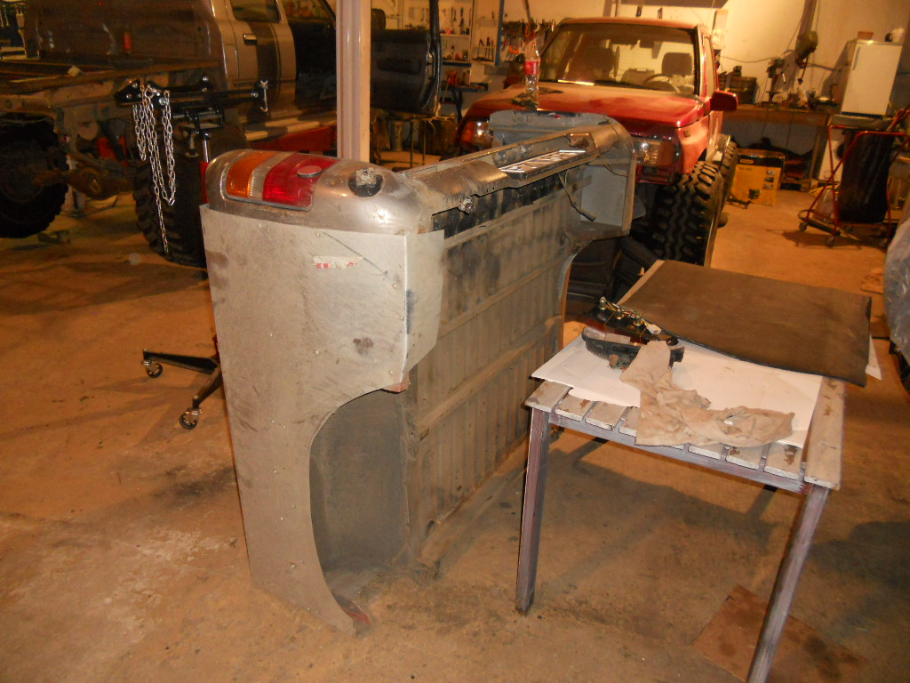

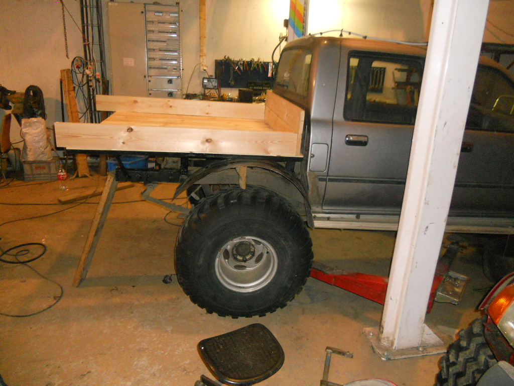

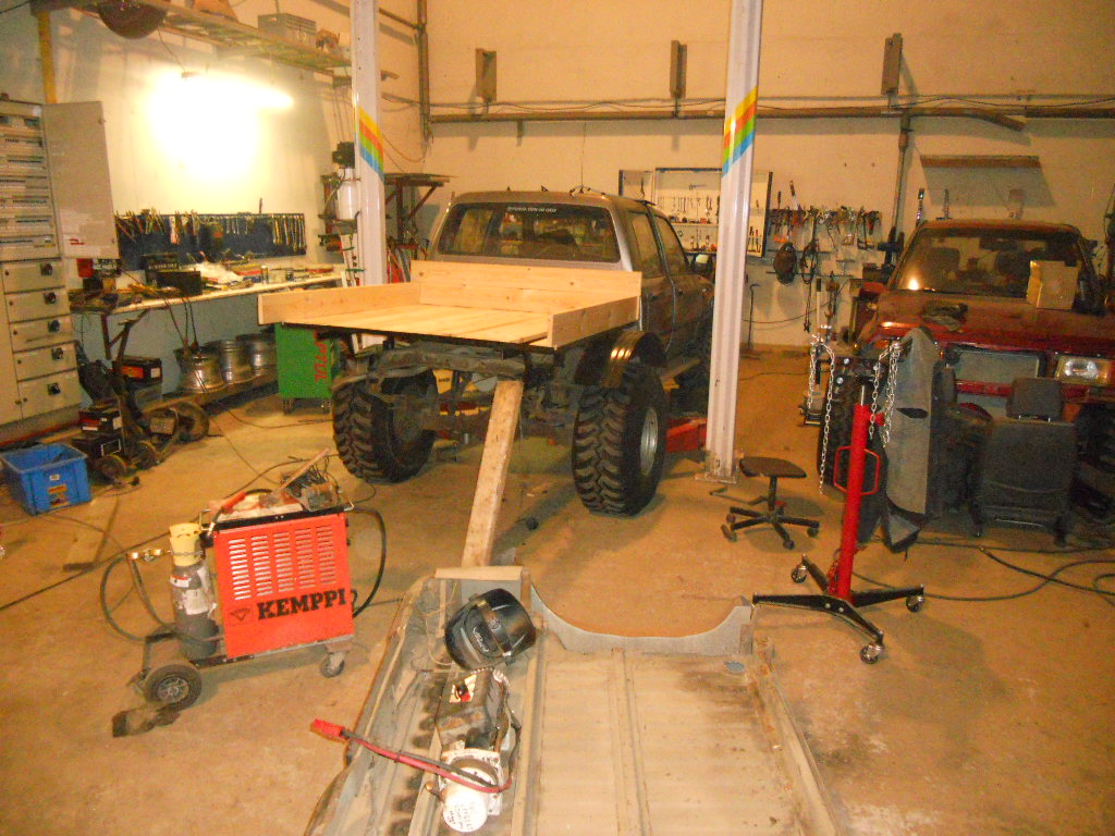

jamm er búinn að smíða grindina undir flatbeddið og festi það á sex stöðum og boltaði það í sömu festingar og skúffan var í.
Ætla að prufa að nota tommu/sex heflaða og bera á hana viðarvörn brúna eða glæra. Skar vel úr að framan svo nú sleppur 38" nokkuð vel undir. Bíllinn er ekki hækkaður. En er með 5:29 hlutföll og ARB lás.Er svona að stilla upp klæðningunni og spá og segúlera hvernig best sé að hafa þetta og hvort ég eigi að hafa spilið undir pallinum að aftan. Gamla skúffan var ansi stutt en ég stytti hana um helling fyrir löngu því hún var orðin ryðguð á ytrabyrðinu en er annars í dag ryðlaus og heil og ekki mikið mál að lengja hana aftur í orginal lengd. Fékk svo fyrir skömmu góð ytribyrði svo ef einhver hefur áhuga á að gera góða skúffu úr þessu er hægt að fá þetta keypt fyrir slatta af öðru drasli td. felgur dekk drif köggla í drif vantar td, 4:30 í 1999 bílinn sem er með raflás

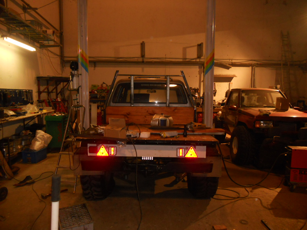

JAmm pallurinn þokast áfram ætti að klárast í vikunni.Stuðarinn eða undiraksturs vörnin kominn á sinn stað og kerrufjölin með ledljósum.Er mjög sáttur við tunnubrettin og þarf bara að setja drullusokka snyrtilega neðan í tunnubrettakantana

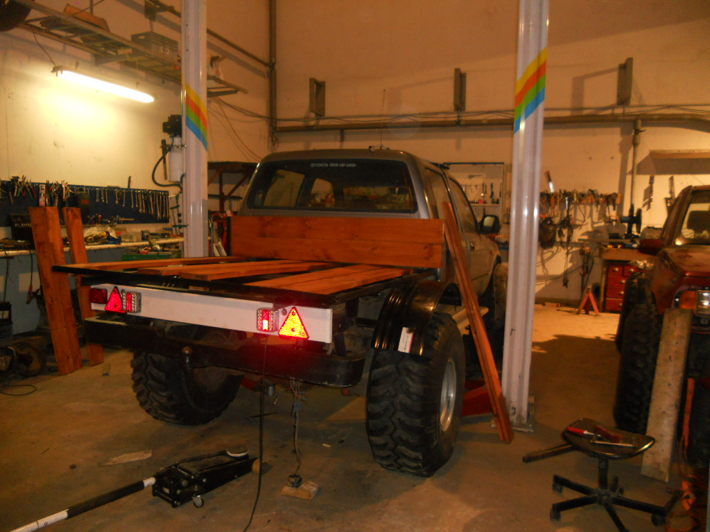

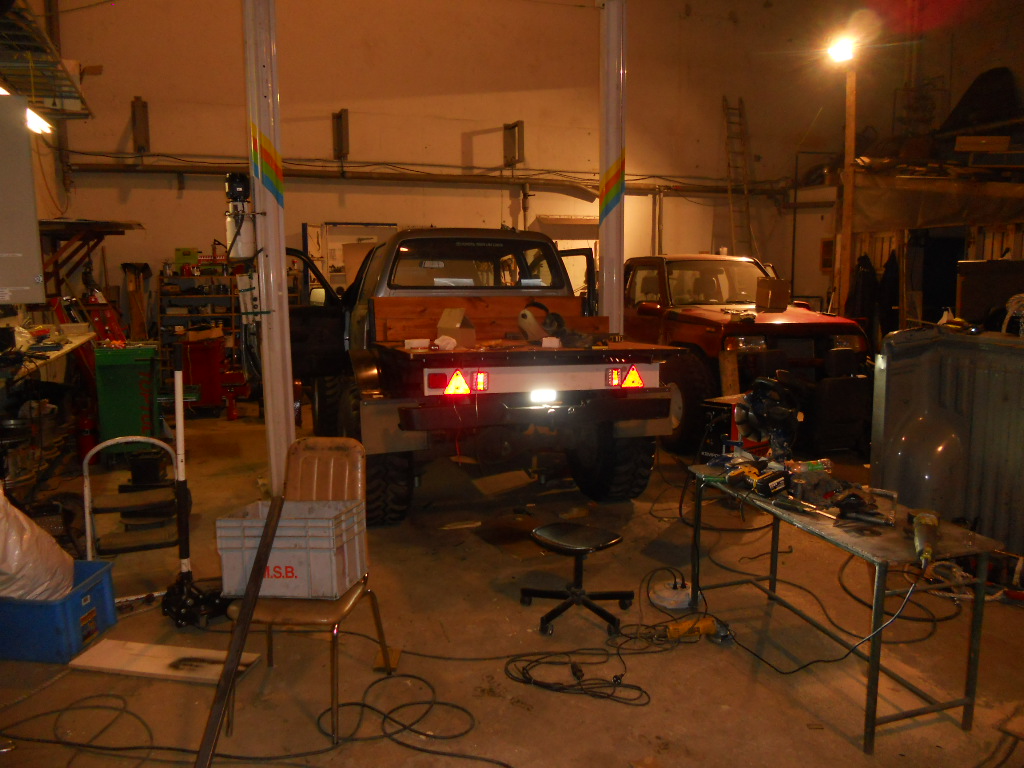

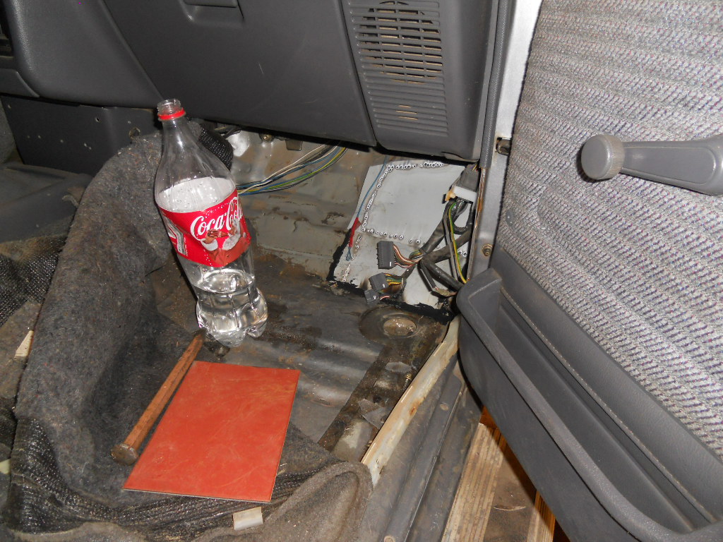

Jamm loksins er pall skömmin að klárast og rafmagnsvinnan í kringum hann setja kerru tengil og tengja ný ledljós og setti ég ledd vinnukastaara undir pallinn sem bakkljós og kviknar á því er sett er í bakkgír.Þarf að hanna einhverskonar ljósaboga fyrir leitar og vinnuljós fyrir aftan húsið.

Jamm sæll 200 lit smurolíu tunnur. En annað mál nú eru menn að segja mér að ég fái ekki skoðun á glitaugun sem eru á kerrufjölinni sem ég keypti og á að vera lögleg aftan á kerrur. Afhverju eru glitaugun kanski á vitlausum stað eða of stór????

Re: Hilux verkefni nr 2
Ég held Guðni að þríhyrnd glitaugu séu bara leifð á eftirvögnum en ekki bílum en hvað veit ég svosem.
Jamm Sveinn það passar fékk að vita þetta mega ekki vera þríhyrnt bara rétthyrnt eða ferköntuð eða KRINGLÓT. Svo nú tek ég upp dósaborin og geri þau fjórköntuð og passa a CE merkingin sé til staðar.Uss hvað er að þegar ekkert er að

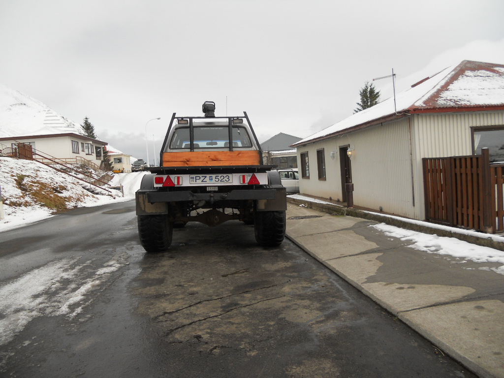

Jamm smíðaði mér ljósaboga fyrir leitarljós og ledbarr sem ég set undir leitarljósið á milli stoðana og neðan í veltibogan.Ætti að vera löglegt að aftan fyrst það má ekki vera að framan því leddbarin er flokaður sem vinnuljós ef ég skil menn rétt.Hægt að nota veltiljósabogan fyrir eitthvað fleira svo sem skóflu og drullutjakk kaðal og fleia smálegt sem hægt er að hengja á þetta og binda í.

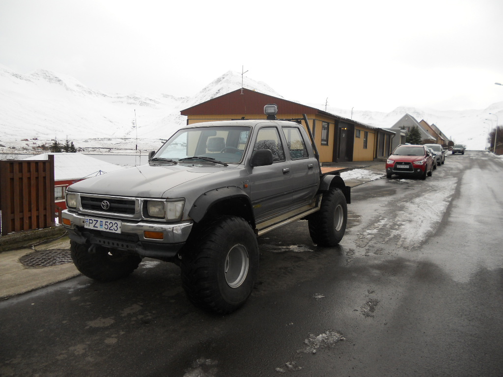

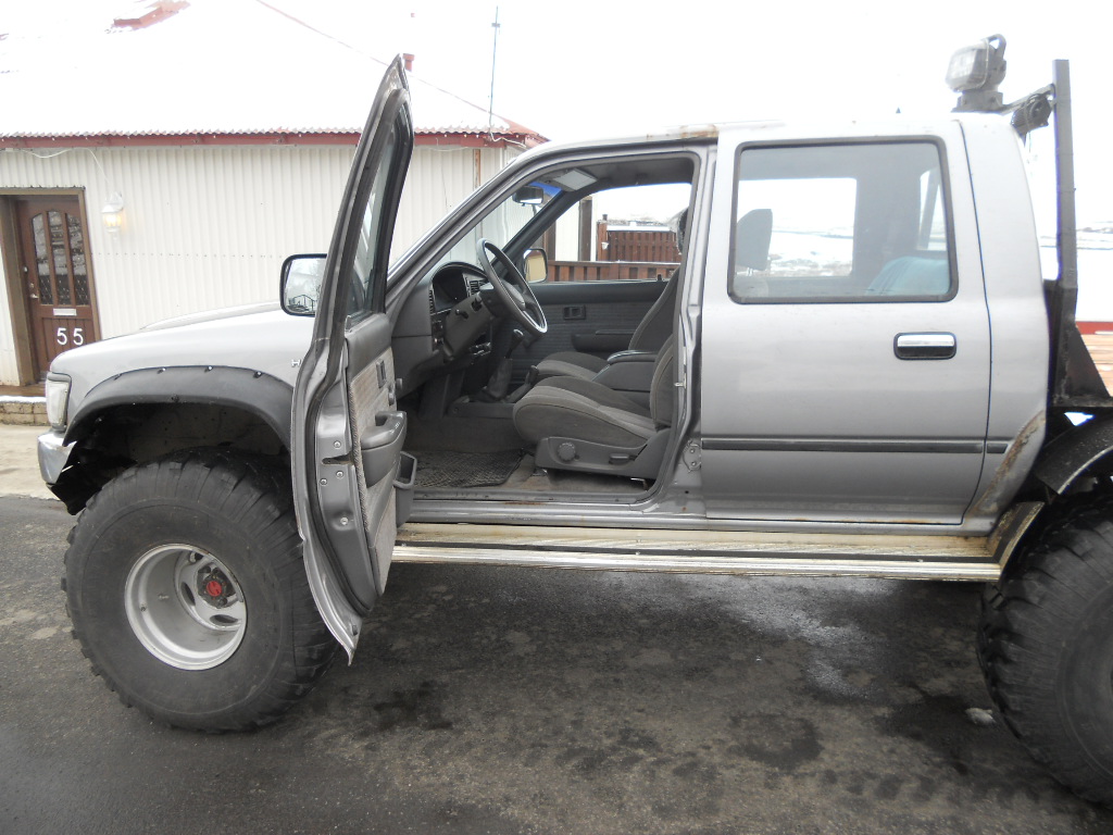

Jamm þá er verkefni Hilux 2 búið og bíllinn klár í hvað sem er 5:29 hlutföll ARB loftlæsing aftan ekkert ryð fyrir utan smá fleiðrur á toppi sem þyrfti að laga hann er árgerð 1994 ekinn 197.500 km 38" Grand Hawk og álfelgur léttur bíll og duglegur. 2,4 bensín nýlegt púst og altenataor og bremsu diskar Four Runner sæti og fleira og fleira verð 850.000 3st vinnuled ljós að aftan tvö á grind og eitt undir sem bakkljós og leitarljós er á grind fjarstýrt og svo er hægt að fá með bílunum ný upptekið Warn 9500 fyrir 65.000 aukalega það fylgir vírakeflið og tveir gulir IPF kastarar. Það kostaði þetta að taka spilið upp í sumar sem leið. guðni gsm 8925426
Bílinn er sérskoðaður á 33" og er hægt að fá hann á þannig dekkum Bf-Goodrich AT og álfelgum ef menn vilja frekar eða báða gangana fyrir þá aukagjald.Bíllinn er ekki hækkaður bara skorið úr og því þægilegur í umgengni.
