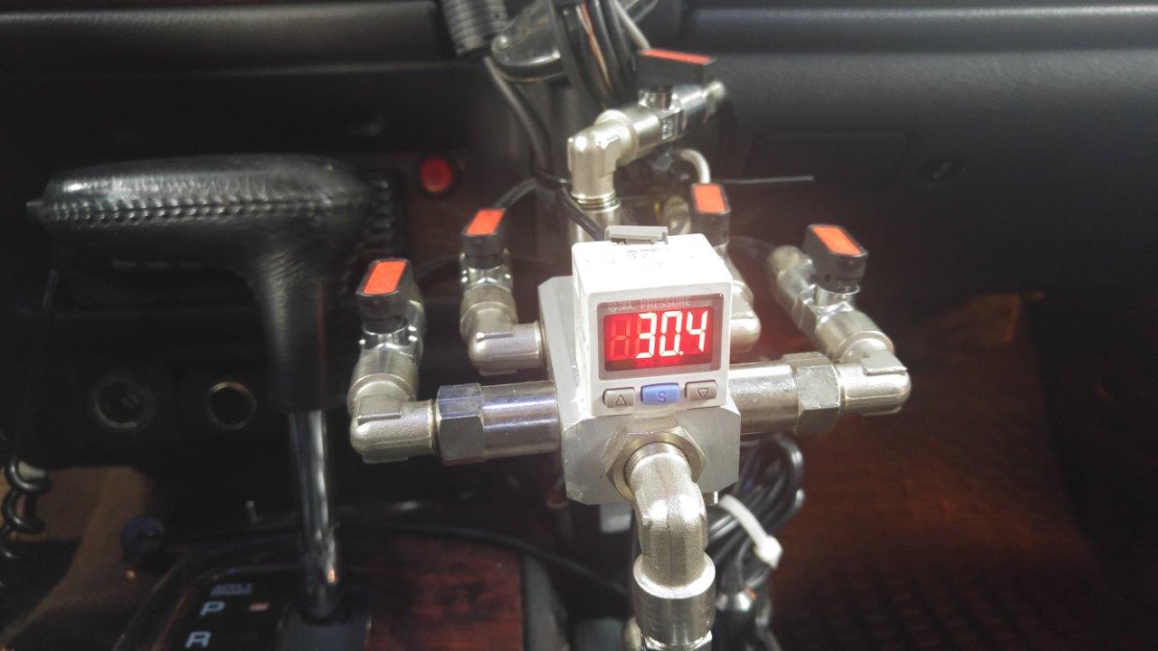

Jæja þá eru Baldurs-felgufestingarnar mínar og Snilla-hnén tilbúin. Allt fengið að norðan skv ráðleggingum Guðna á Siglufirði. Svona lítur dýrðin út í sinni lokamynd:

Gulli J wrote:Svo er það bara einfaldleikinn sem klikkar síður.
Allt keypt í Landvélum, farðu með myndina þangað og þeir taka þetta til fyrir þig.
Ofan á kemur inn á kistuna og framan á til að hleypa úr.
Hægra og vinstramegin er út í hjól
Það eru allt 8mm slöngur í þessu en það er í góðu lagi að fara í 10mm inn og út af kistunni.
Það eru til ýmsar útfærslur í úrhleypibúnaði.
Rafmangslokar sem er stjórnað með tökkum inn í bíl.
Iðntölvur
Og svo eru einhverjir að stýra þessu í símanum hjá sér og eflaust fleiri leiðir.
En þetta kallast raddstýrð útfærsla, ég segi bara 2,5p hægra framan og þá fer það dekk í 2,5p.
