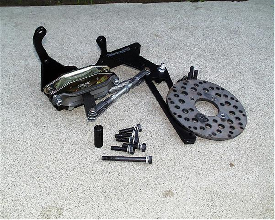

Ég er að smíða þessa útfærslu á skaftið hjá mér, ekki komin reynsla á virkni en lýtur vel út og einfalt í uppsetningu.
http://www.4x4wire.com/toyota/reviews/parking_brake/
Screen Shot 11-04-16.PNG (1.48 MiB) Viewed 11531 time

já þetta er sannarlega einfalt system, og ef manni vantar meiri kraft þá bara lengja kálflegginn ofanvið vogarásinn og auka færsluna um leið, minna bras en ef kæmi í ljós að þyrfti öflugri dælu í vökvakerfinu... endilega bættu við ef þú klárar dæmið
