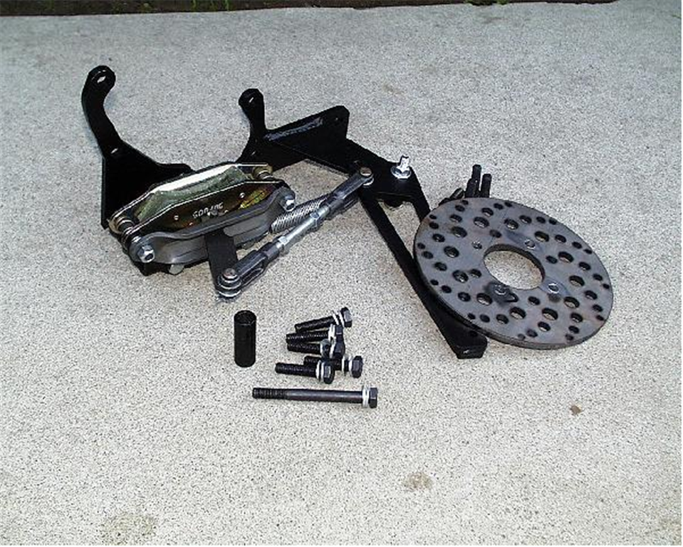

Ég er að smíða þessa útfærslu á skaftið hjá mér, ekki komin reynsla á virkni en lýtur vel út og einfalt í uppsetningu.
http://www.4x4wire.com/toyota/reviews/parking_brake/

já þetta er sannarlega einfalt system, og ef manni vantar meiri kraft þá bara lengja kálflegginn ofanvið vogarásinn og auka færsluna um leið, minna bras en ef kæmi í ljós að þyrfti öflugri dælu í vökvakerfinu... endilega bættu við ef þú klárar dæmið

Einhverjir hafa notað svona "vélrænar" Go Kart bremsur:
http://www.ebay.com/bhp/go-kart-brake-caliper
kv Heiðar Þorri
