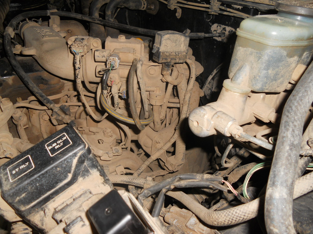

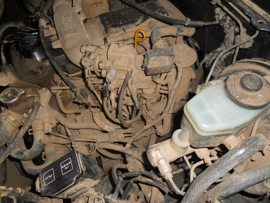

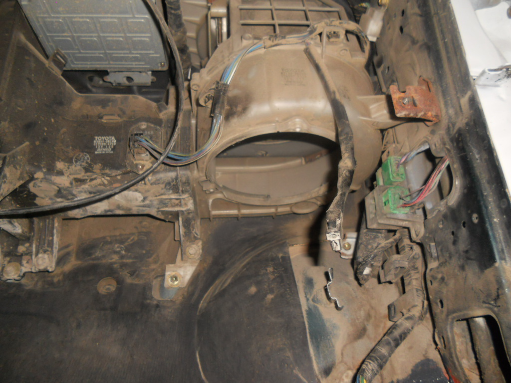

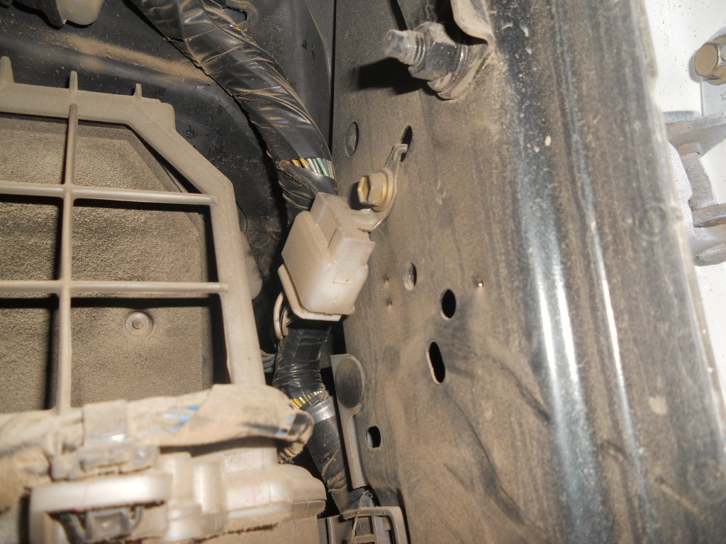

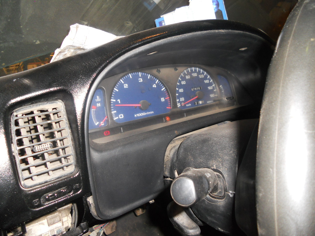

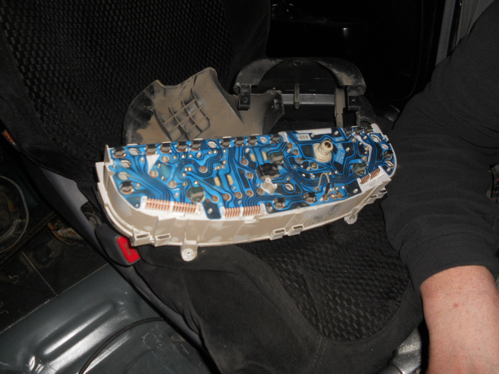

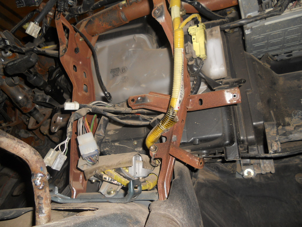

Sælir hér félagar. Ég er með 1999 dobulcab disel sem ég eignaðsit fyrir skömmu og er að byrja að gera upp.Bíllinn er í fokki með rafmagnið vantar miðstöð gaumljós kvikna ekki og túrbóljós loga endalaust.Er búinn að rífa mælaborðið úr og ætla að hreinsa og þrífa eins mikið og ég get af ryki og skít og nota til þess bremsuhreinsi loft og Contackt sprey. Ég fæ ekki straum niður á miðstöðvar mótorinn og ekki einu sinni leiðni frá rofa og niður að mótstöðu. Hef grun um að einhverssatðar á leiðinni sé realy eða öryggi svo ég reif mælaborðið úr. Skipti um realy fram í húddi og fékk mér nýtt. Heyri smella í því er ég kveiki á rofanum fyrir miðstöðina en fæ engan straum niður á tengið er búinn að mæla það öll öryggi heil alstaðar eða þar sem ég finn öryggi.Í gamla hilus disel 1991 er öryggi og realy upp í hliðinni hægramegin en virðist ekki vera í þessum. Mótor snýst er ég prufa hann á geymi beint.Svo logar túrbóljósið stanslaust er ég svissa á er búinn að fara yfir og gera við tengingar fram á soggrein.Öll öryggi mælast í lagi. Svo vantar eitthvað af gaumljósum í mælaborðið er ég svissa á svo sem t-belt - oli- amp og ol+iutankamælirinn hreifist ekki þó ég gefi jörð niður á tanka, Þegar ég svissa á bílinn kemur bara með turboljósið og glóðarhitunarljósið. Bíllinn hleður vel, ég gerði við altenatorinn.Hef ekki teikningar þannig að maður er að reyna að klóra sig áfram með mæli og prufulampa svo ef einhver kannast eitthvað við svona bilanar væru upplýsingar vel þegnar. Svo er tengi niður við gólf bílstjóramegin fyrir nokkra pinna sem ég finn ekki mótstykki fyrir kanski er þetta bara aukatengi.Sjá myndir
tengingar á soggrein 99.JPG (305.74 KiB) Viewed 2941 time
turbo ljósið.JPG (282.32 KiB) Viewed 2941 time
hvaða plögg er þetta stendur ótengt.JPG (301.1 KiB) Viewed 2941 time
hvaða stykki er þetta.JPG (287.06 KiB) Viewed 2941 time
fæ ekki straum á miðstöðina.JPG (297.34 KiB) Viewed 2941 time

jæja félagar þá er þetta okmið raukk kassa öryggi fram í vél orsökin með glæru plastloki virtis vera heilt við að horfa á það. takk fyrir aðstoðina
