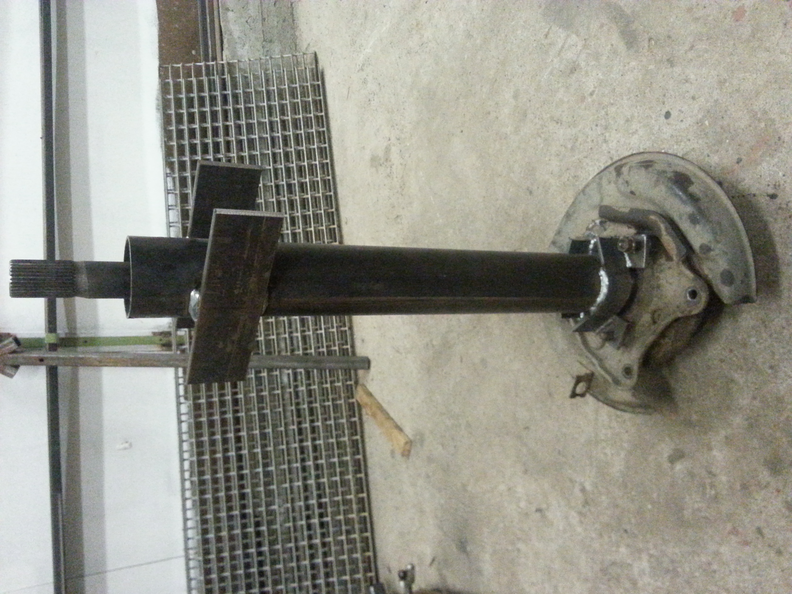

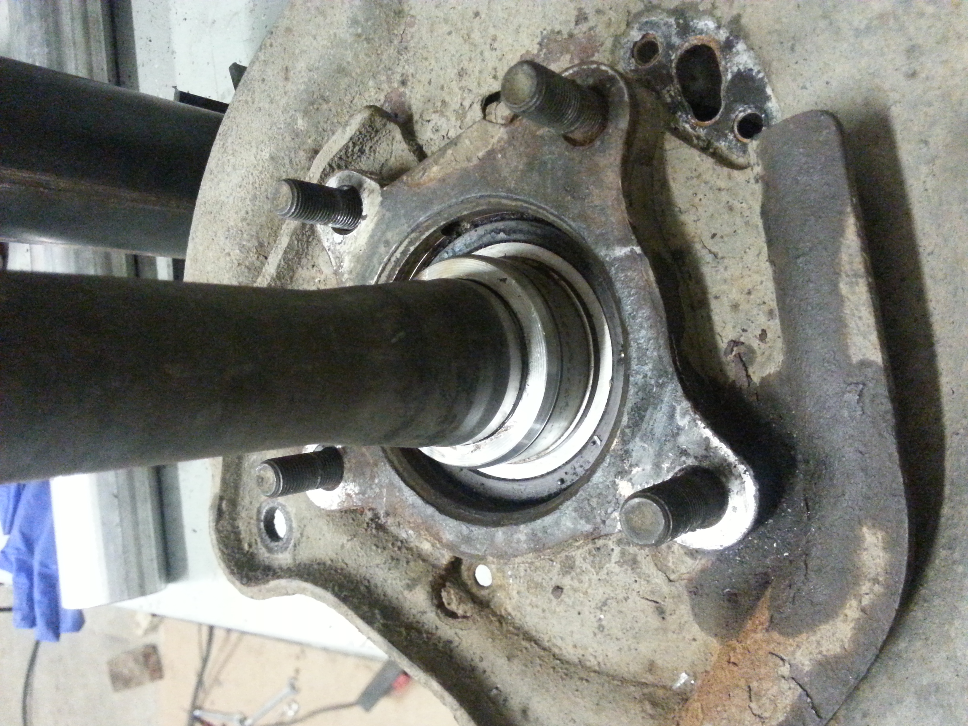

Ég smíða mér bara stykki til að geta pressað leguna af öxlinum. Síðast þegar ég gerði þetta(hilux) notaðist ég við mjög stóra pressu og fór þetta með látum, með hólknum.
Núna notaðist ég við 20 tonn og haggaðist þetta ekki.
Held ég fari í æfingar með að ná hringnum af fyrst.
- 20160925_205518.jpg (2.37 MiB) Viewed 6790 times
