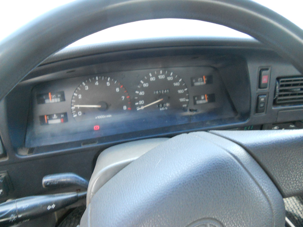

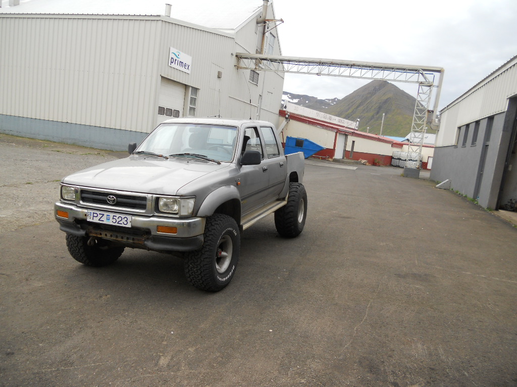

Þar sem mér leiddist og pallurinn á Dollunni var um tveir metrar og ytrabyrðið mikið rygað. Fékk ég mér sverðsög og kaffibolla. Sagaði um 75 cm úr pallinum og sauð hann saman og setti mjög þunnt blikk utan á hann og gamla kanta.Þetta blikk er létt en of þunnt.Ég byggði samt undir það en það leggst illa.En þetta er bara vetra torfæru pallurinn minn styttra og mjög léttur og gott að moka undan afturhásingunni stutt fram í hásingu stytti grindina við fjaðrahengslin að aftan. Setti hann á 38" að aftan og fór á vigtina með bílinn fullan af bensíni og vigtaði hann aðeins 1660 kg. Annað sem ég tók eftir er að á 38" er hraðamælrinn hárréttur en á 33" er hann að sýna of mikið svo það bendir til þess að það séu lækkuð hlutföll í honum líklega 5:29 en á eftir að skoða það. Þetta er helvíti heill bíll og ekkert ryð nema doppur á þaki og fremst á vélarloki 2,4 bensín mjög sparneytinn og kraftar bara nokkuð vel með loftlæsingu í afturdrifi nýtt í bremsum og nýtt púst og altenator sem sagt eigulegur bíll. En ég er að smíða á hann flat pall þessa dagana svona til daglegra nota sem er 170 cm breidd og 160 á lengd. eða þannig

Hraðamælirinn á að vera réttur á 38" dekkjum og eru hlutföllin þá 5.29:1
Re: Bensín dolla 1994 búinn að stytta pallinn
Postfrá sukkaturbo » 19.aug 2016, 07:52
Villi takk fyrir þetta er sammála þér
