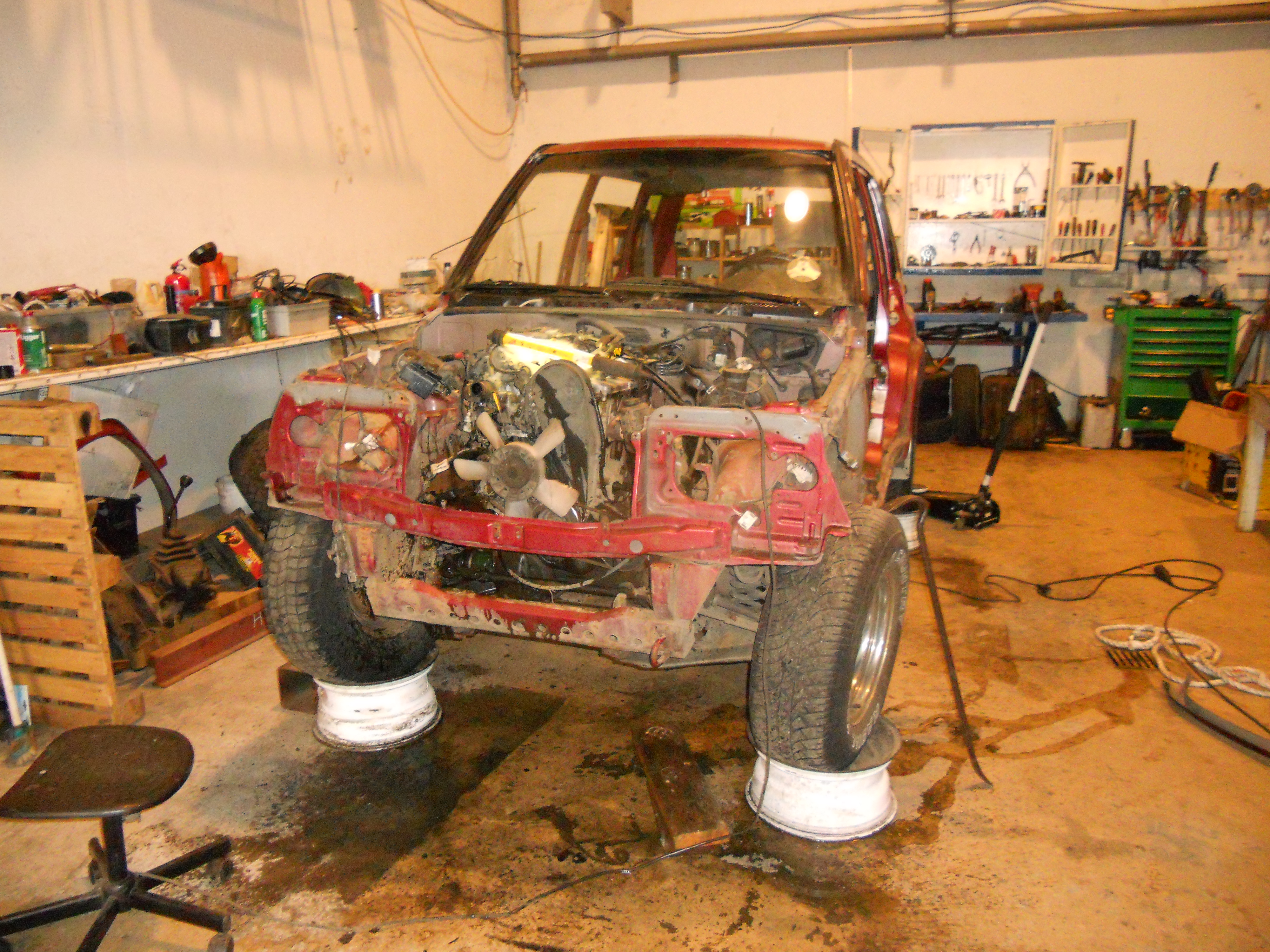

Sælir félagar veit ekki hvort áhugi sé fyrir meiri Bellu smíði en ætla að prufa. Maður sér fljótt hvort áhugi sé fyrir hendi fyrir svona þræði. En þá að verkefninu.

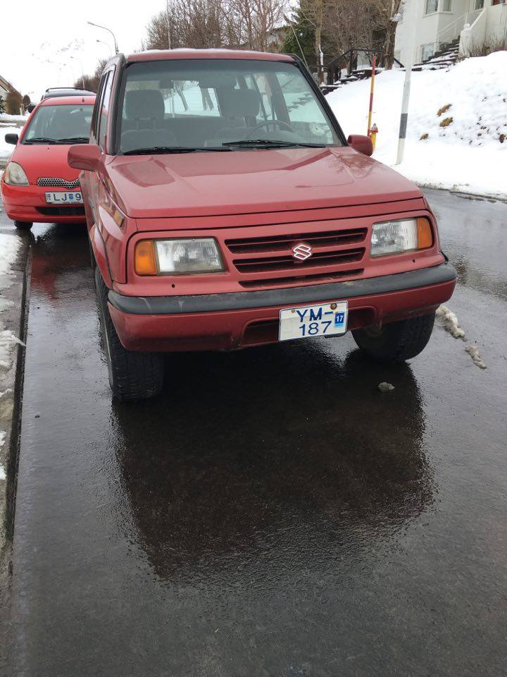

Ég verslaði mér 1997 árgerð af Suzuki Sidekick 4 dyra sem verður 2 dyra excab 1600 á 20.000.kr. Lagaði hann smávegis, þannig að ég fékk heila skoðun 17.
Tók af honum númerinn og lagði inn og byrjaði þá vegferð að smíða enn léttari bíl en Bellu 1 sem varð með öllu 1480 kg mannlaus á 38".Vonin er að enda með bíl sem er um 1200kg á 36" ég ætla að taka bodýið af saga aftan af húsinu gera excab hús. Færa boddýfestingar upp um 5cm og aftur um 10 cm. Lengja framendan. Ég á að vísu Wyllis grill og húdd en ekki bretti vantar einhver plastbretti og sukkugírkassa auka, ætla að máta það svona með og sjá hvenig það gæti lookað.Nota áfram orginal drifbúnaðinn.Það eru 5:12 hlutföll. Vera með tvo gírkassa og taka grindina í sundur framan við aftari stífufestingar og lengja hana um gírkassa breitinguna þannig að afturskaftið haldi sér óbreitt og setja lítinn léttan pall.Síðan mun eg skipta um skoðun og hætta við og byrja aftur nokkrum sinnum.Mun setja inn myndir og eitthvað bull með svona þegar ég man eftir.kveðja frá Sigló

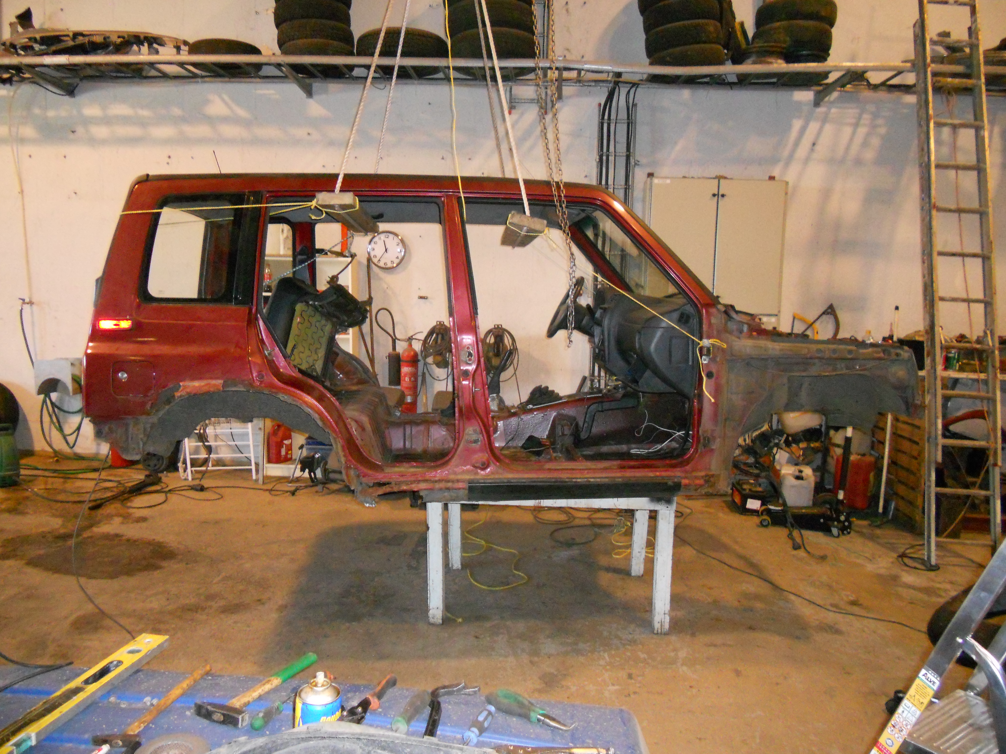

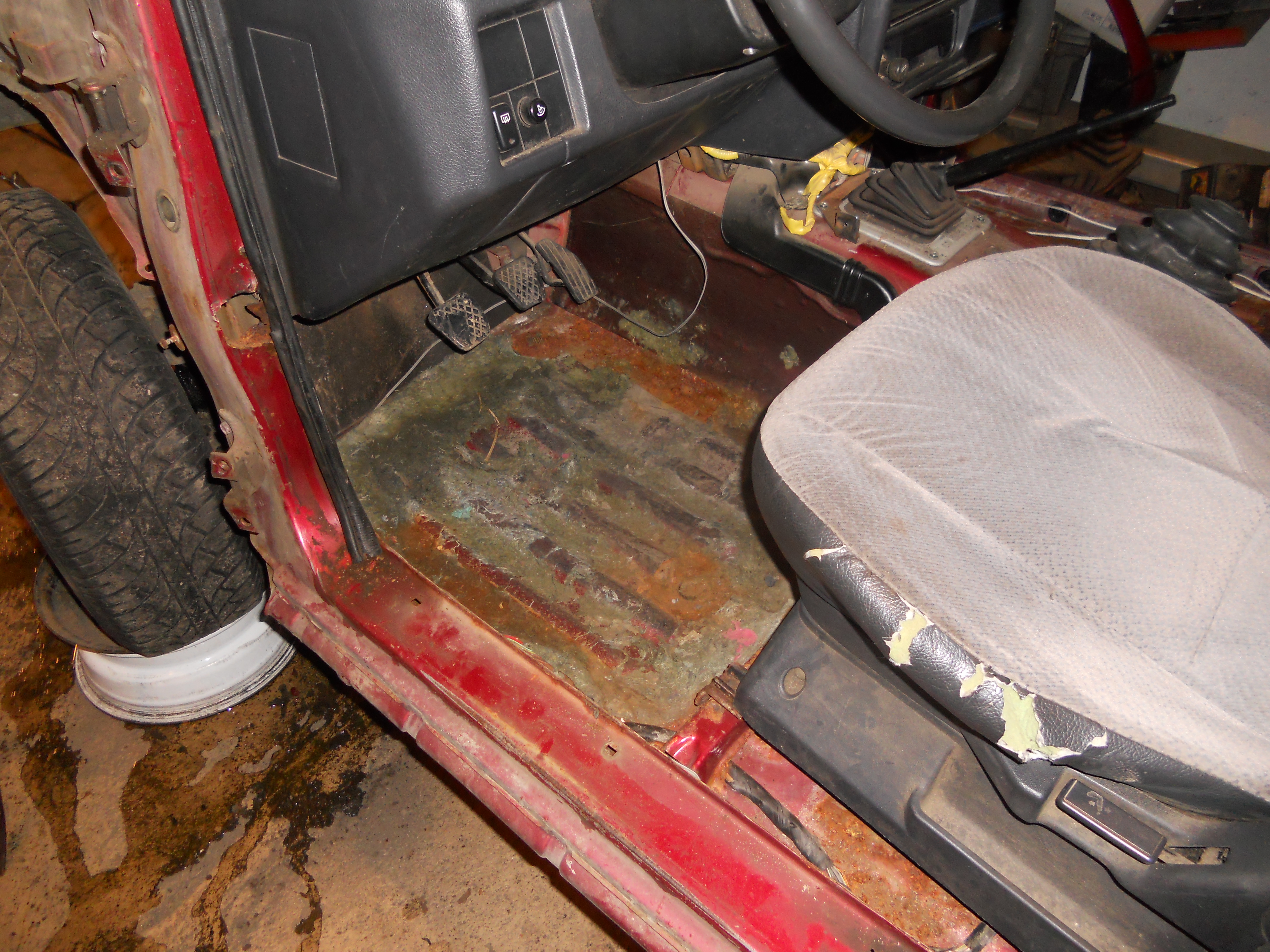

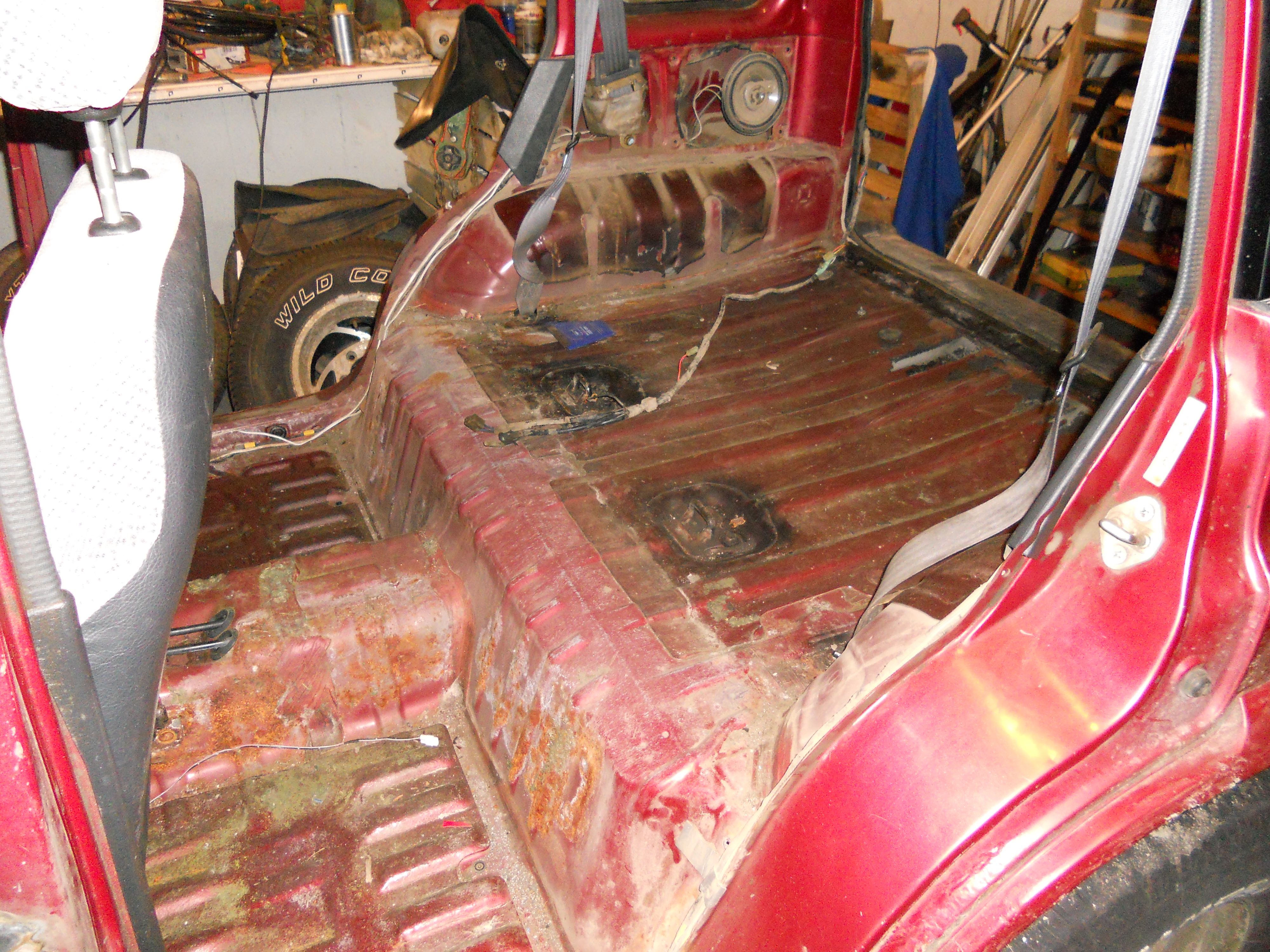

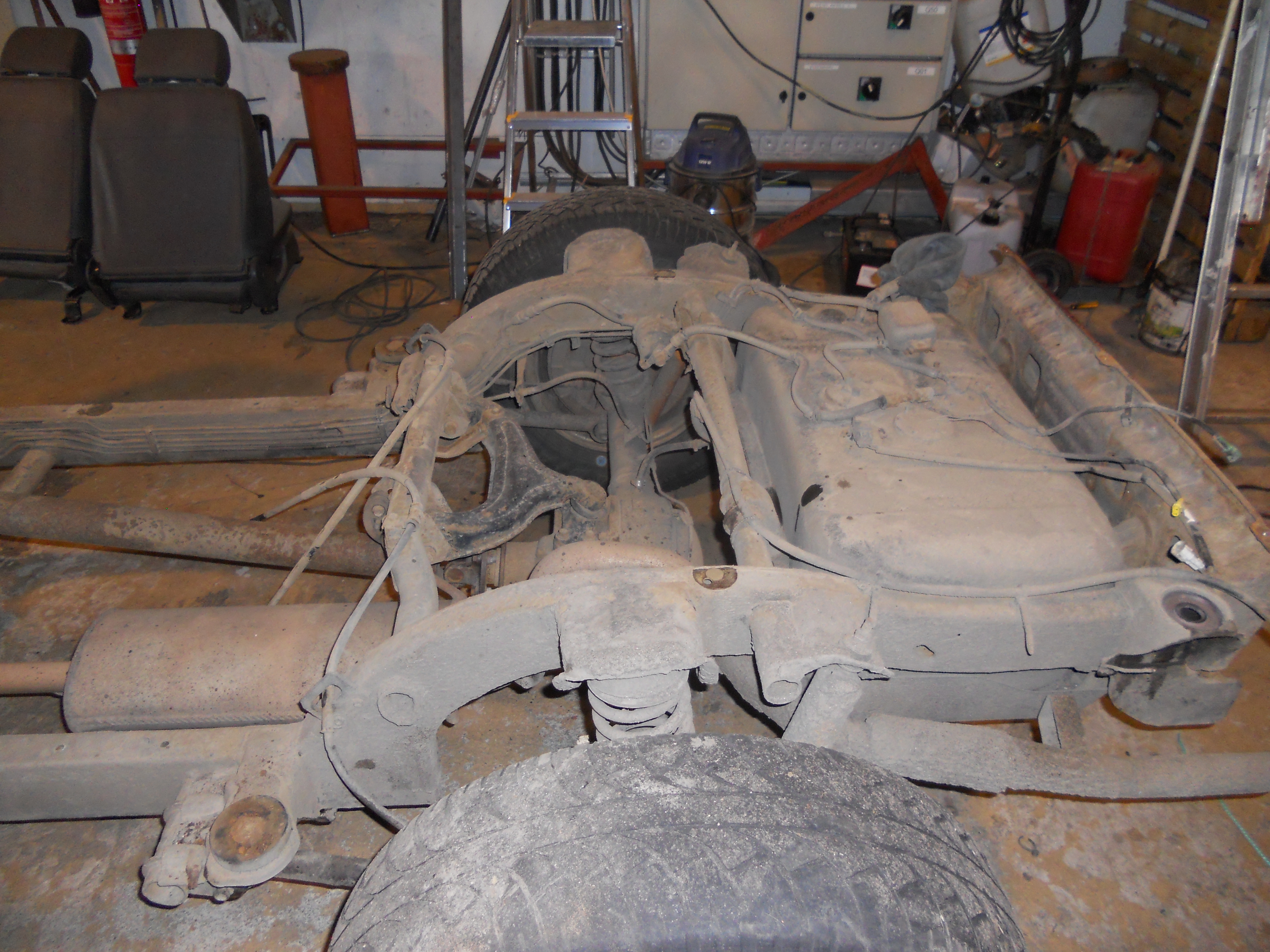

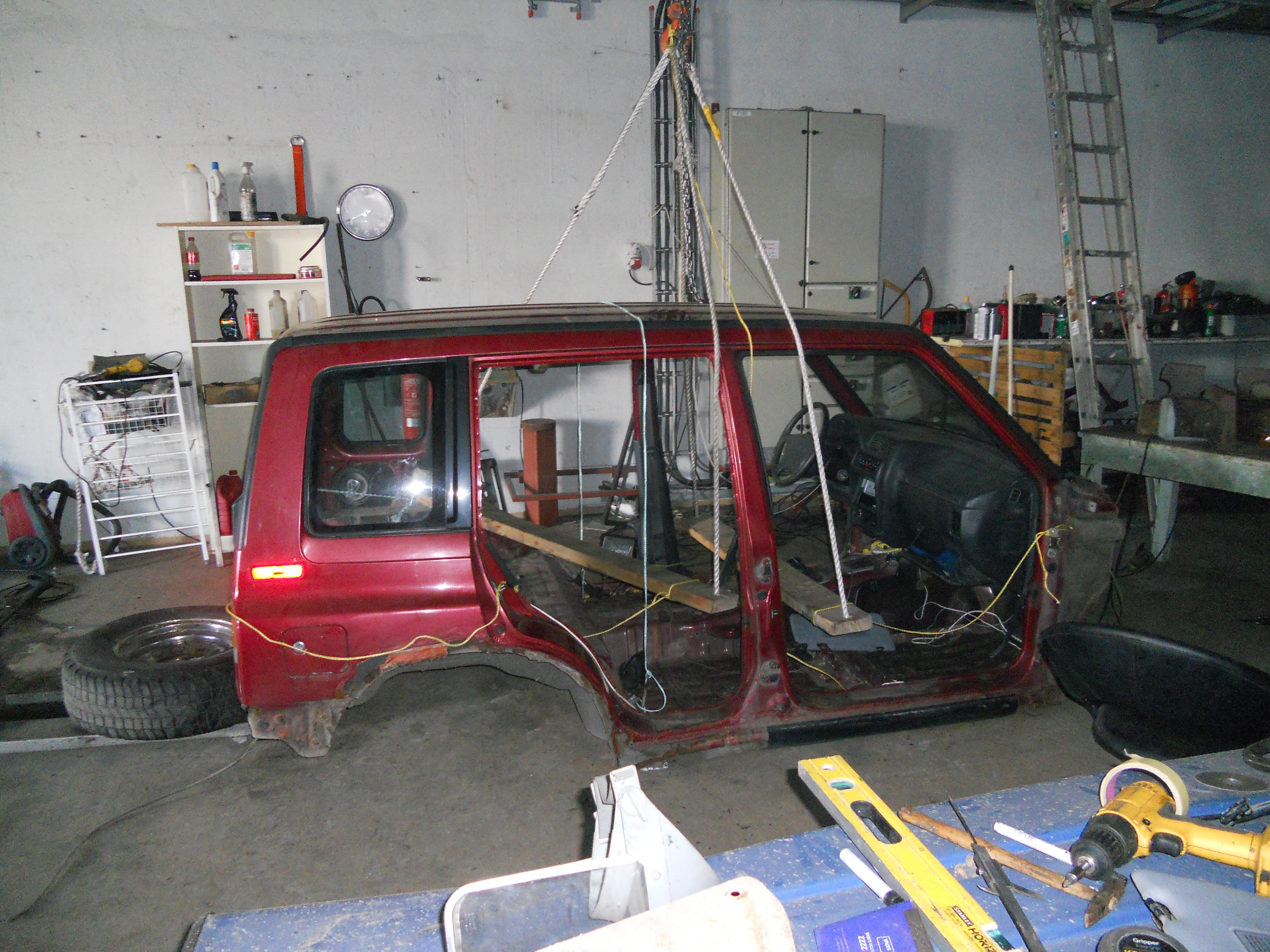

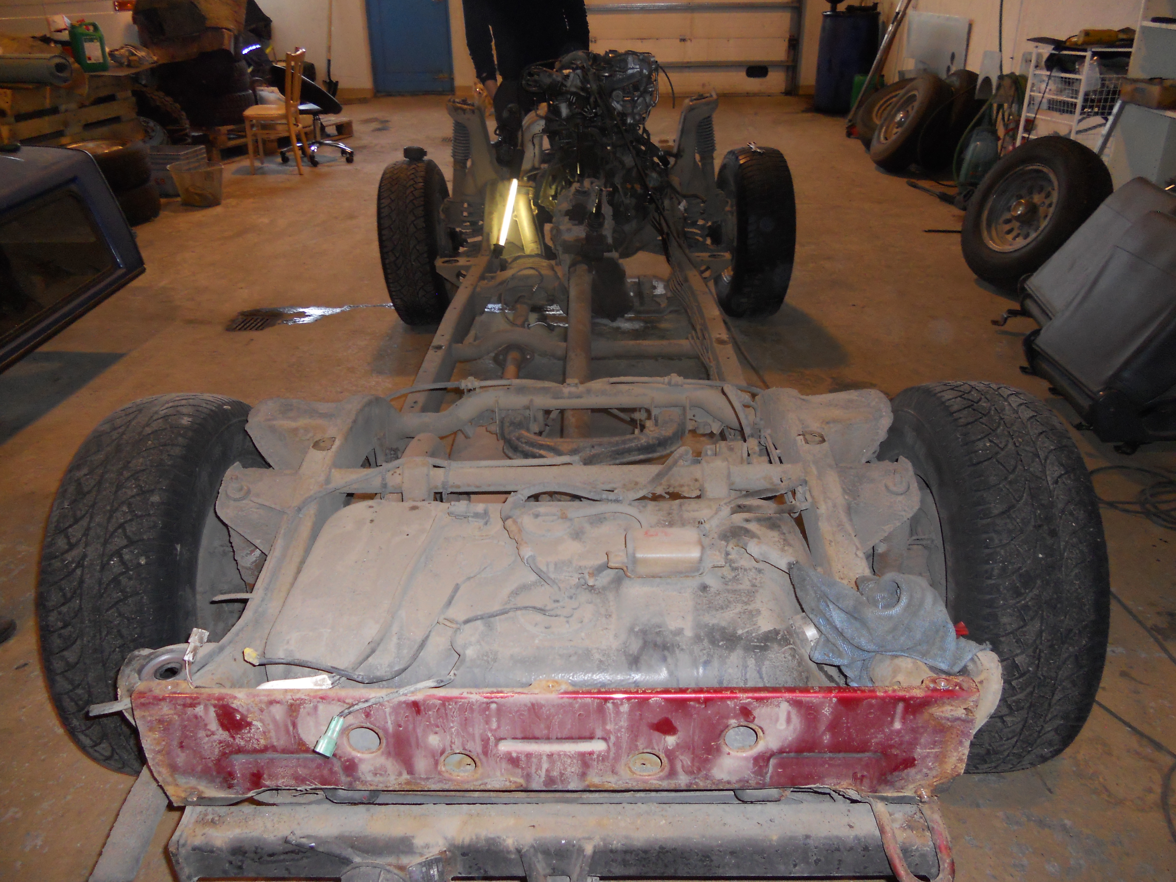

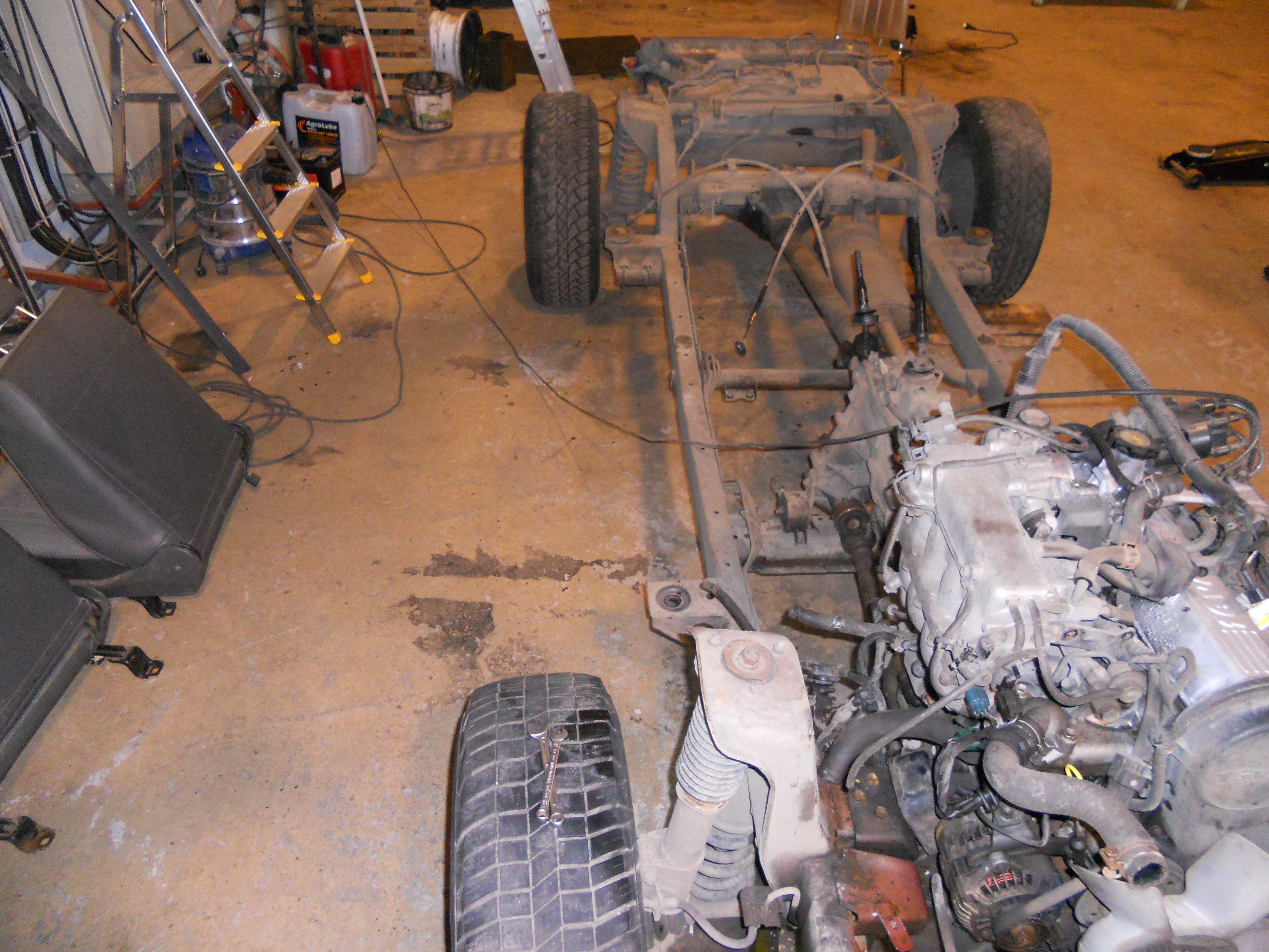

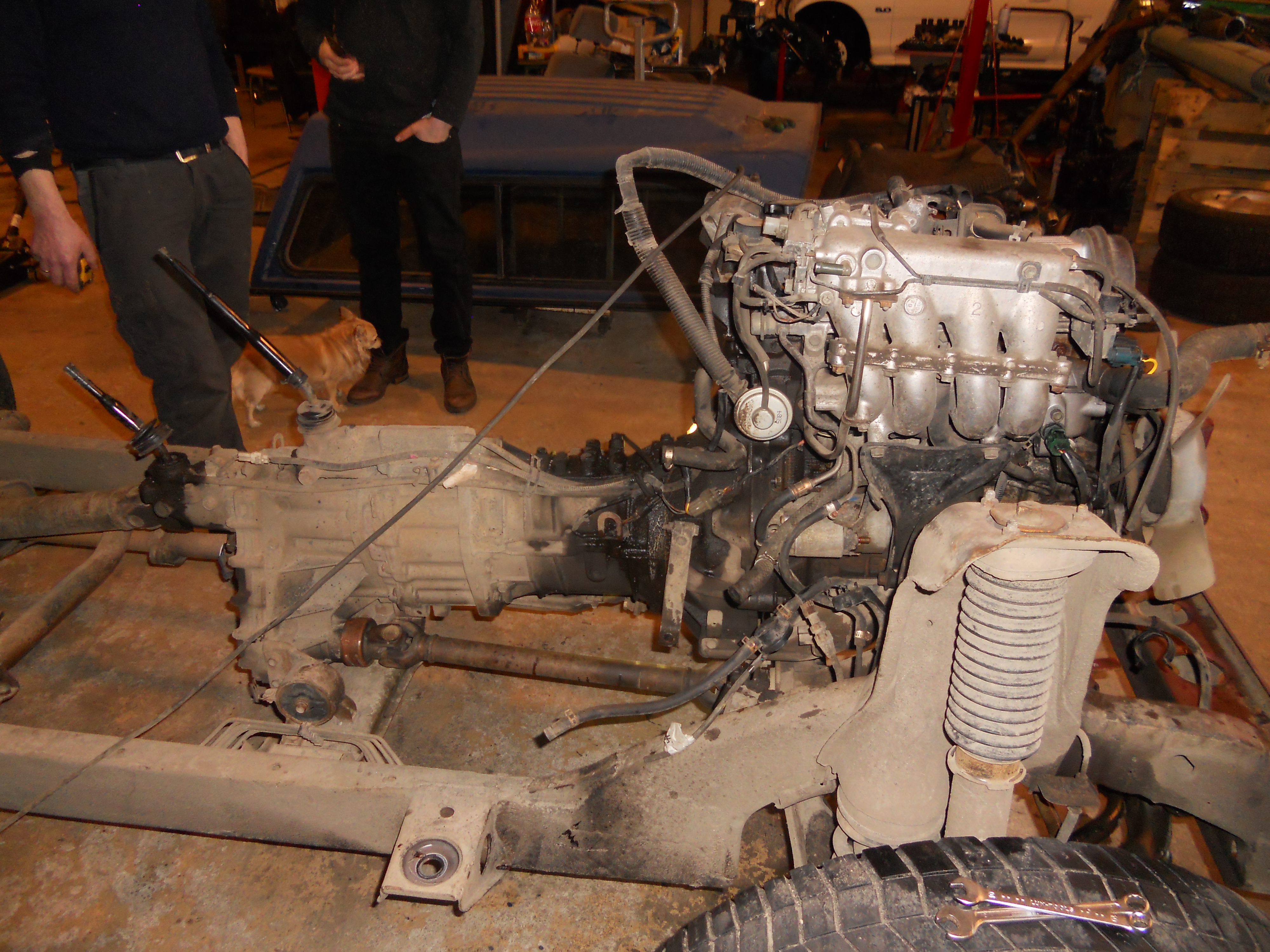

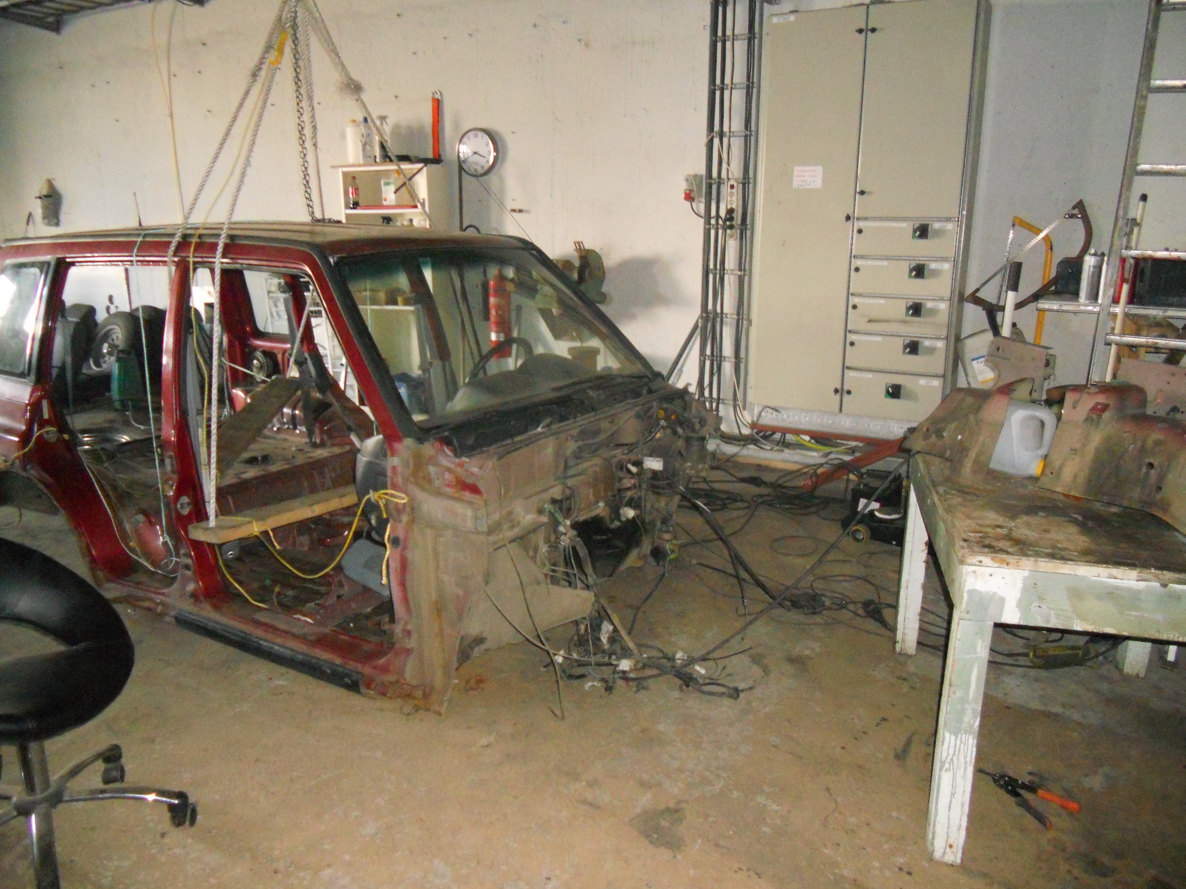

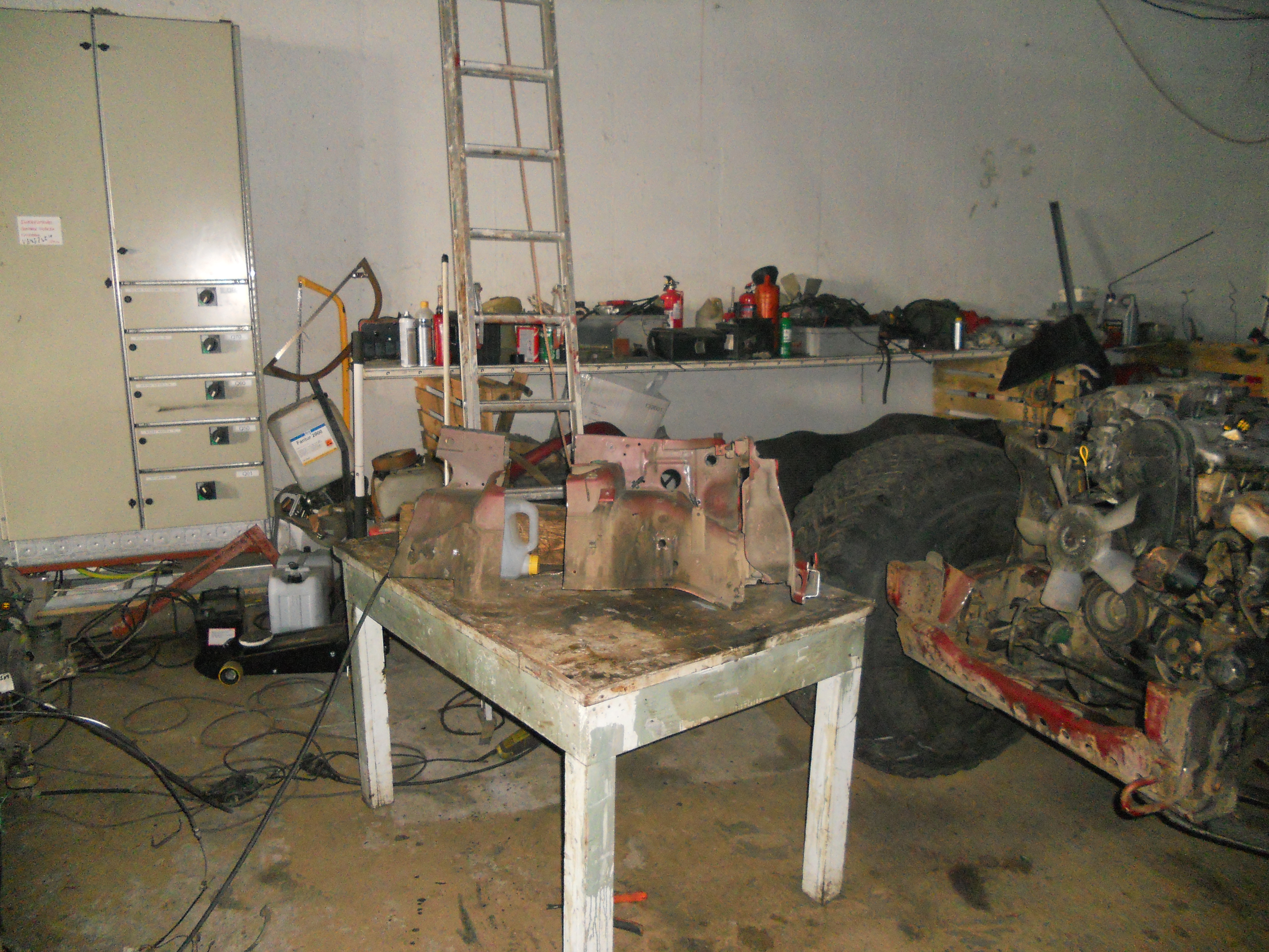

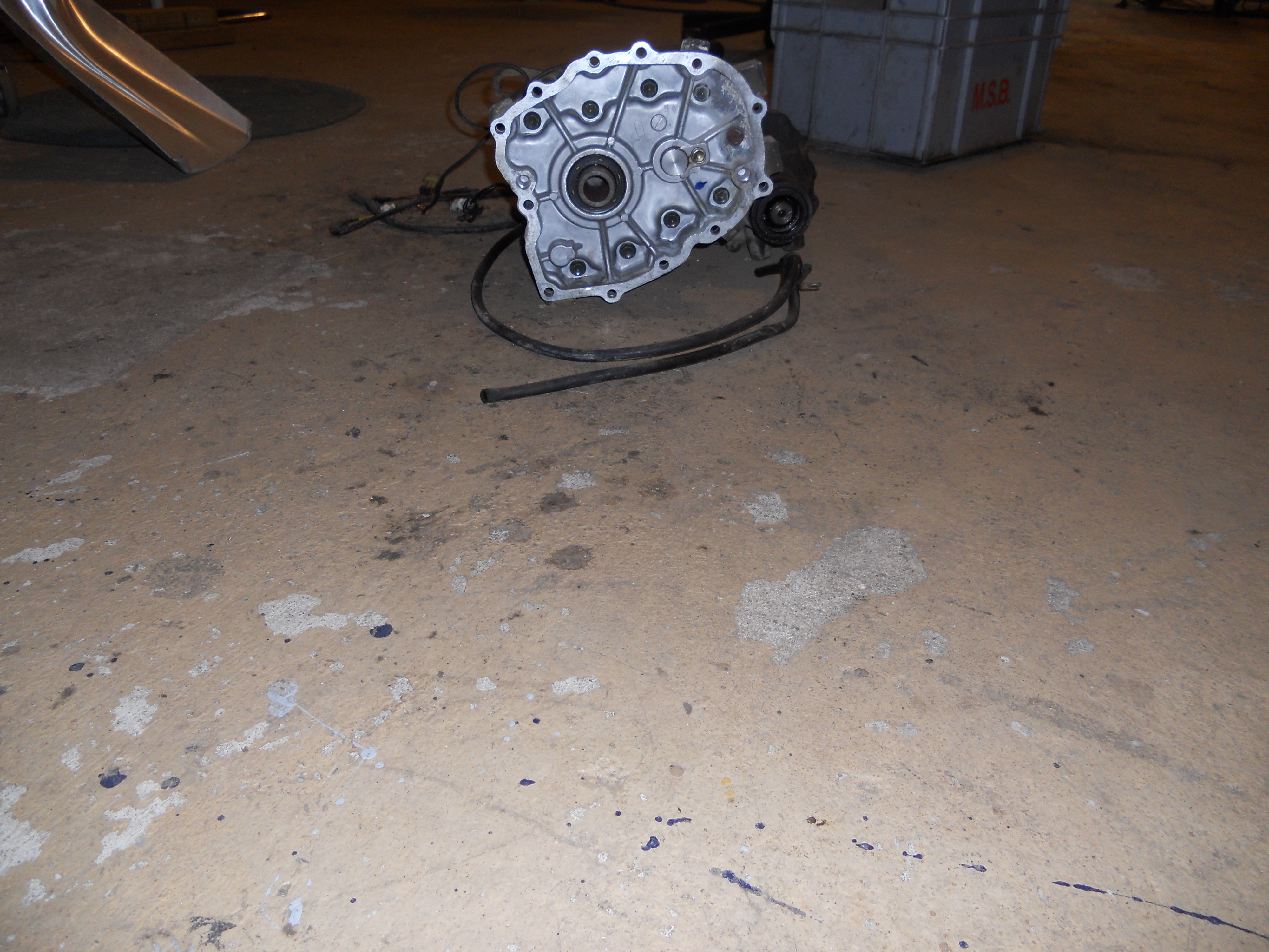

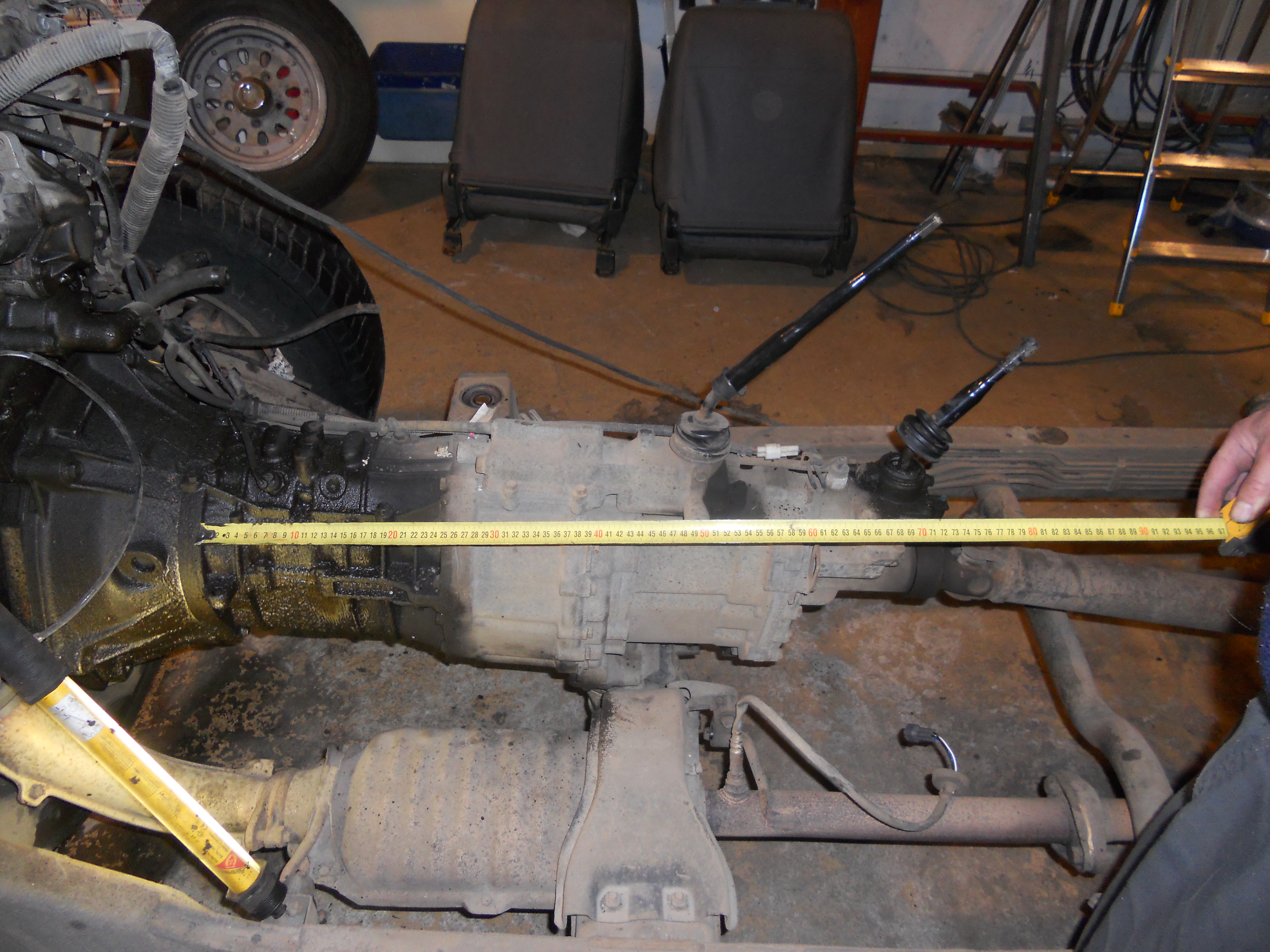

Sælir félagar hafði loksins af að koma boddýinu af og upp í loft og er þá kominn jólakúla í loftið. Þarna hékk Hulkinn yfir síðustu jól.Furððu mikil vinna að ná boddýinu af og seinlegt mikið af vírum og drasli.Þetta lítur nokkuð vel út grindinn er stráheil og þarf ekki mikið að gera við hana nema þrífa og snyrta. Hellingur er af rörum innan á grindinni hægramegin sem þarf að lengja um leið og við lengjum grindina og spurning hvernig best er að útfæra þá breitingu á rörunum bæði bensín og bremsur.

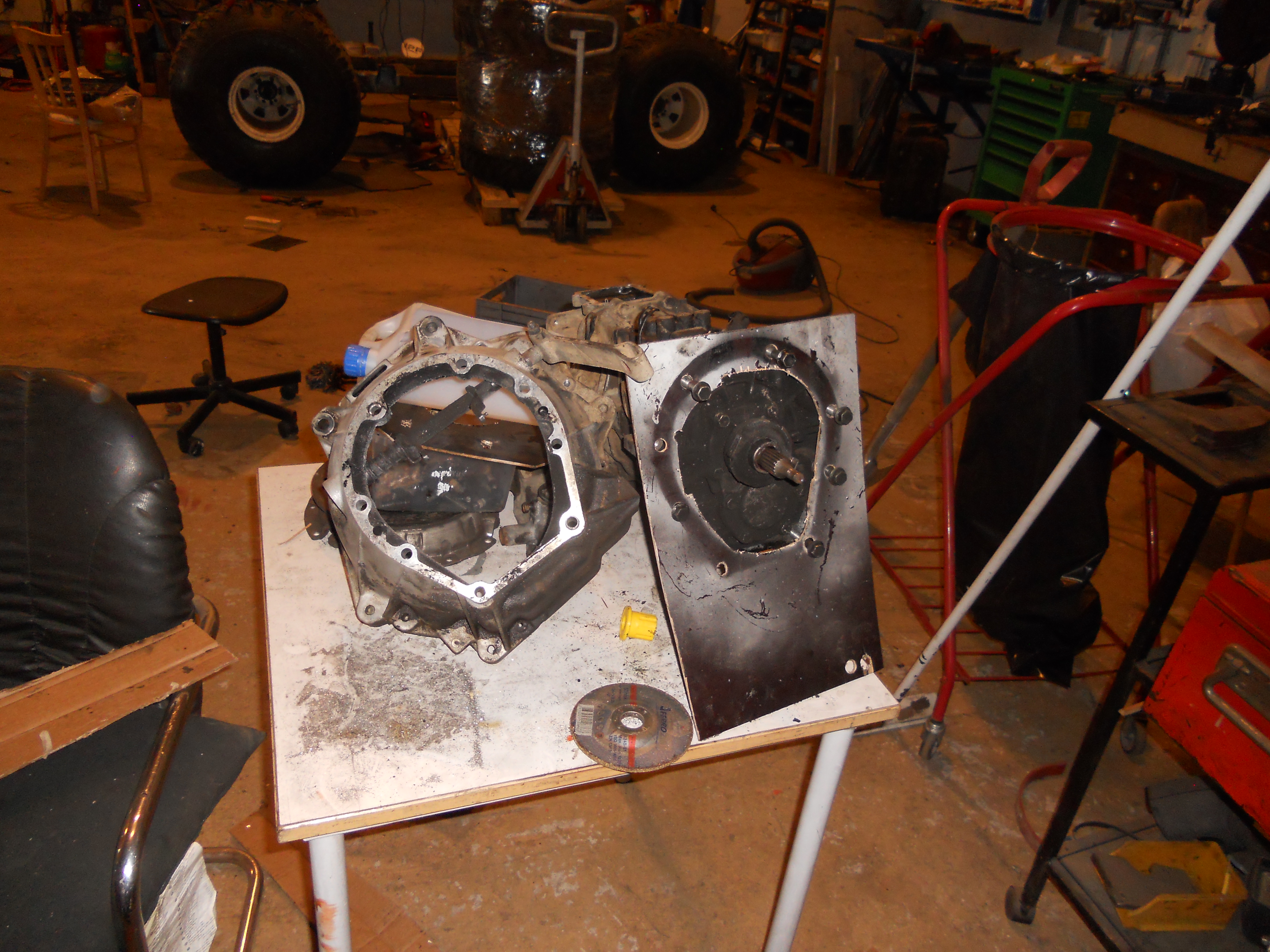

Gírkassinn er spurning hjá mér er hann sambyggður kúpplingshúsinu. Ef ég set annan gírkassa sem er draumurinn hvar er þá samsetninginn að framanverðu??Kanski best að setja sjálfstæðan millikassa og nota tengi úr Lödusport.Veit ekki.En nú tekur við einhver tími í þrif og pælingar.kveðja frá sigló

Re: Bella 2 í fæðingu
Helsti gallinn við 2 gírkassa myndi vera að aftari kassinn er mögulega að fá full mikið tork inn á sig ef sá fremri er í lægri gír en 4. Svo er auðvitað meira tannhjóladrasl að spóla í olíu með heilan 5 gíra kassa frekar en eitt niðurfærsludrif. Ég er rosalega hrifinn af millikössum sem eru með lægra háadrif, sér í lagi Rocky kössum, en þeir eru með eindæmum hraustir.
Svona tengt því efni....vinsamlega reynið að bjarga þeim Rocky kössum sem ekki er búið að farga, þetta eru algerir gullmolar. Það má alls alls ekki henda þeim!
Kv
Grímur
Kv
Grímur

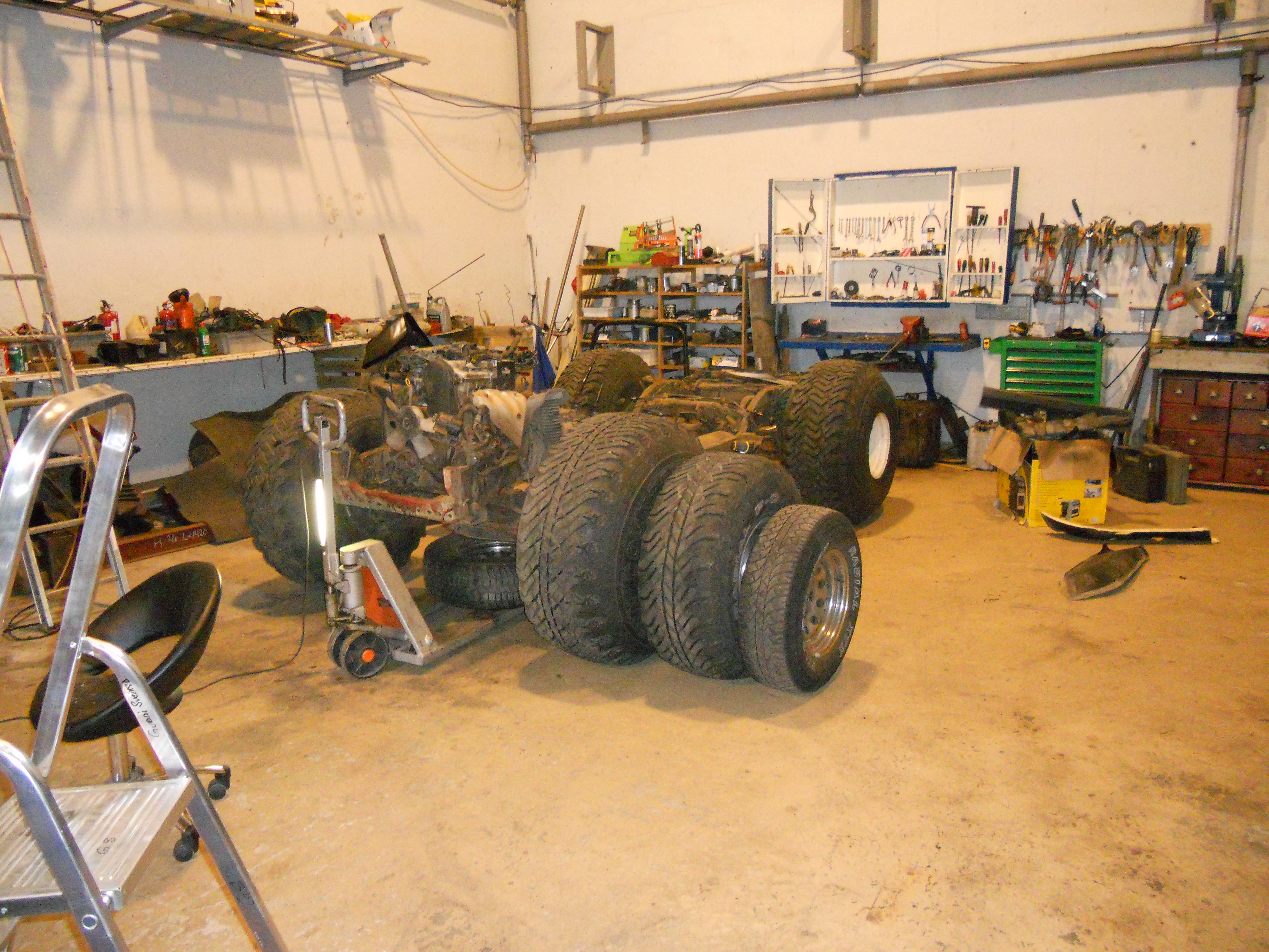

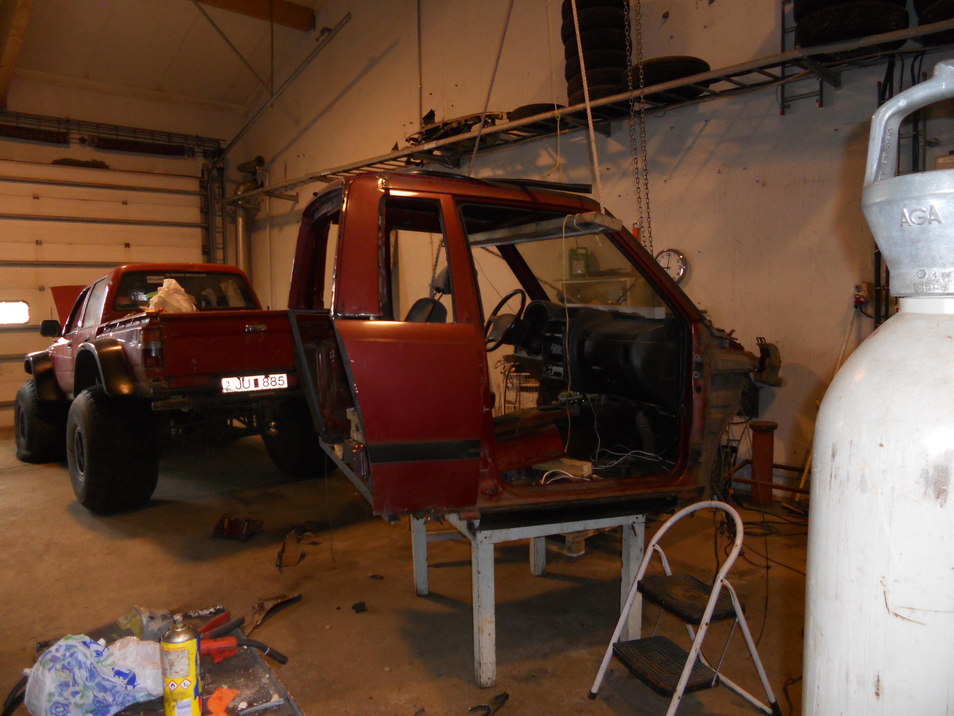

Sælir félagar nú er ég búinn að hringla fram og til baka. Gera svona og nei gera frekar svona og setjast svo niður og reikna út hvað kostar milligír hvað kostar hlutfall í millikassan hvað kostar að setja saman tvo gírkassa en að setja sjálfskiptingu. Jamm jú þetta eru alltaf einhverjir 100.000 kallar svo það bara gengur ekki hjá manni sem er alltaf að selja það sem hann smíðar og fyrir svona bíl fæst kanski 500.000 hámark. Nýjasta hugmyndinn er að láta kramið óhreift styrkja kúlufestinguna að framan hreins ao snyrta grindina fara yfir bremsur og hjólalegur og fóðringar þannig að drifrásinn sé heil og góð.Ég mældi bilið á milli hásinga ekki dekka og var það um 250 cm + -.Ég ætla heldur að eyða vinnu í að staðsetja boddýið þannig að hægt sé að koma undir allt frá 44 og niður í orginal dekk eða allt þar á milli og keyra á því. Lengja húdd og færa húsið aftur og ekki hækka neitt upp og smíða nettan sturtu pall.Bíllinn er 60 cm upp á efribrún að grind um miðbik á 44" dekkum sem er ansi þægileg hæð plús að stíga inn í hann kanski 5 til 10 cm.
- hæð upp á efribrún á grind á 44 er 60 cm og 65 inn á gólf sem er ekki hátt.JPG (4.99 MiB) Viewed 23486 times
- hvar er best að skera í sundur..JPG (5.05 MiB) Viewed 23486 times
- dekk 44- -36--- 31.JPG (5.09 MiB) Viewed 23507 times

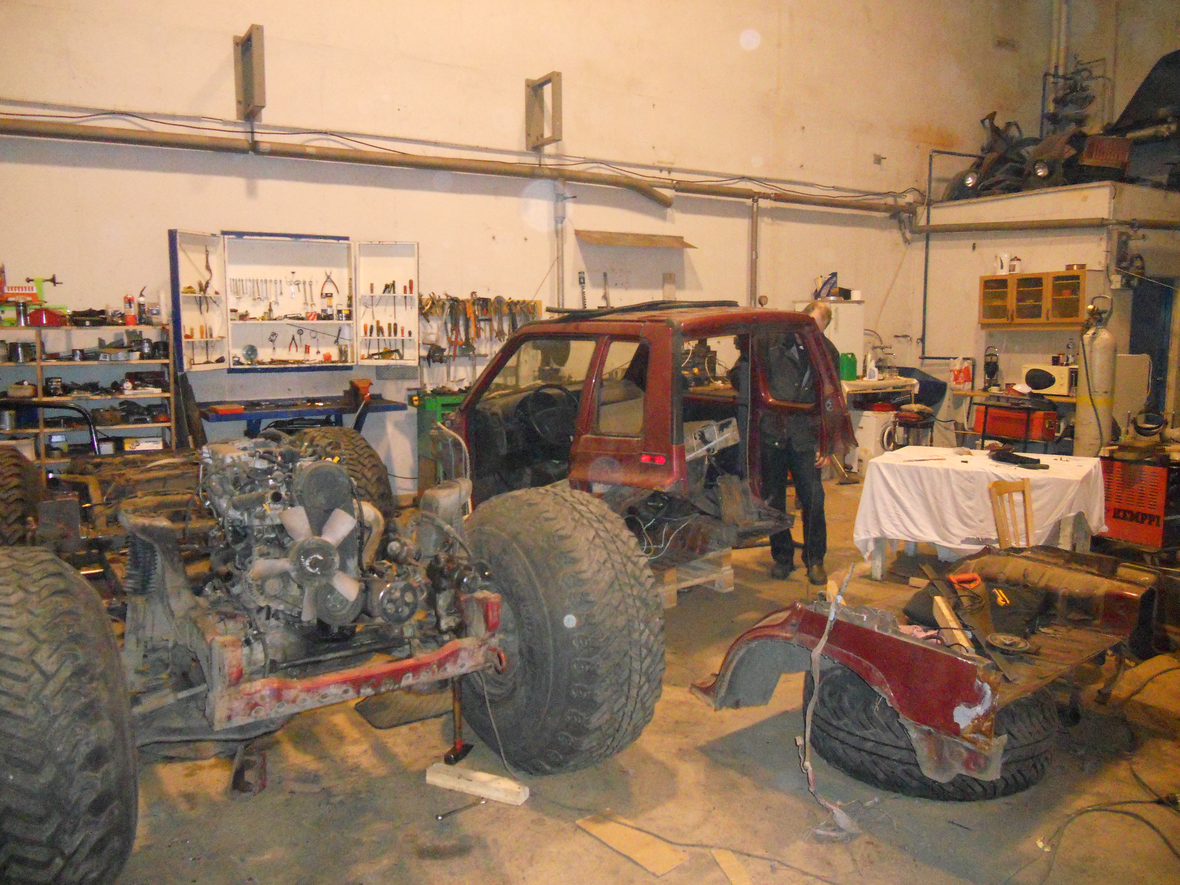

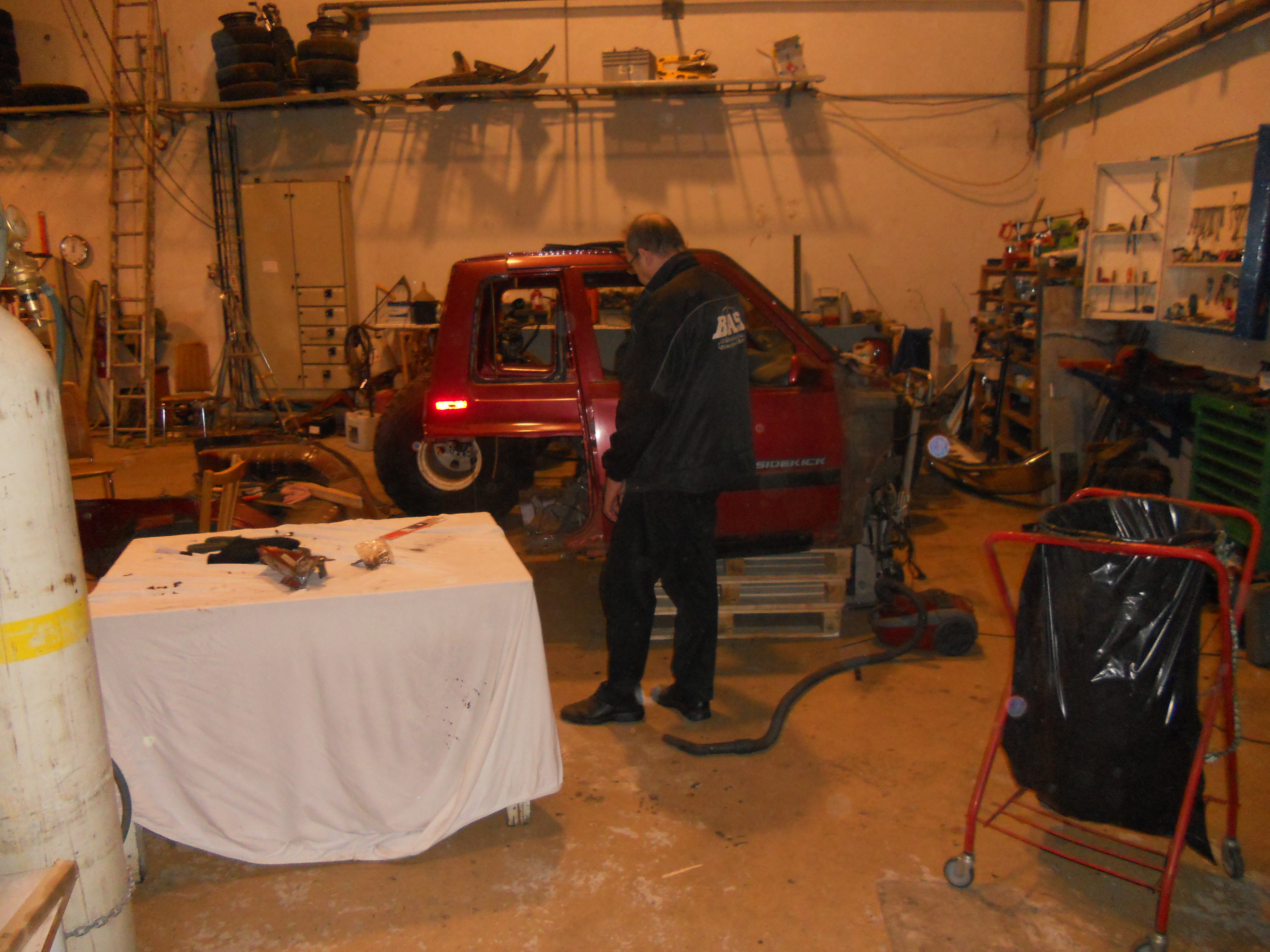

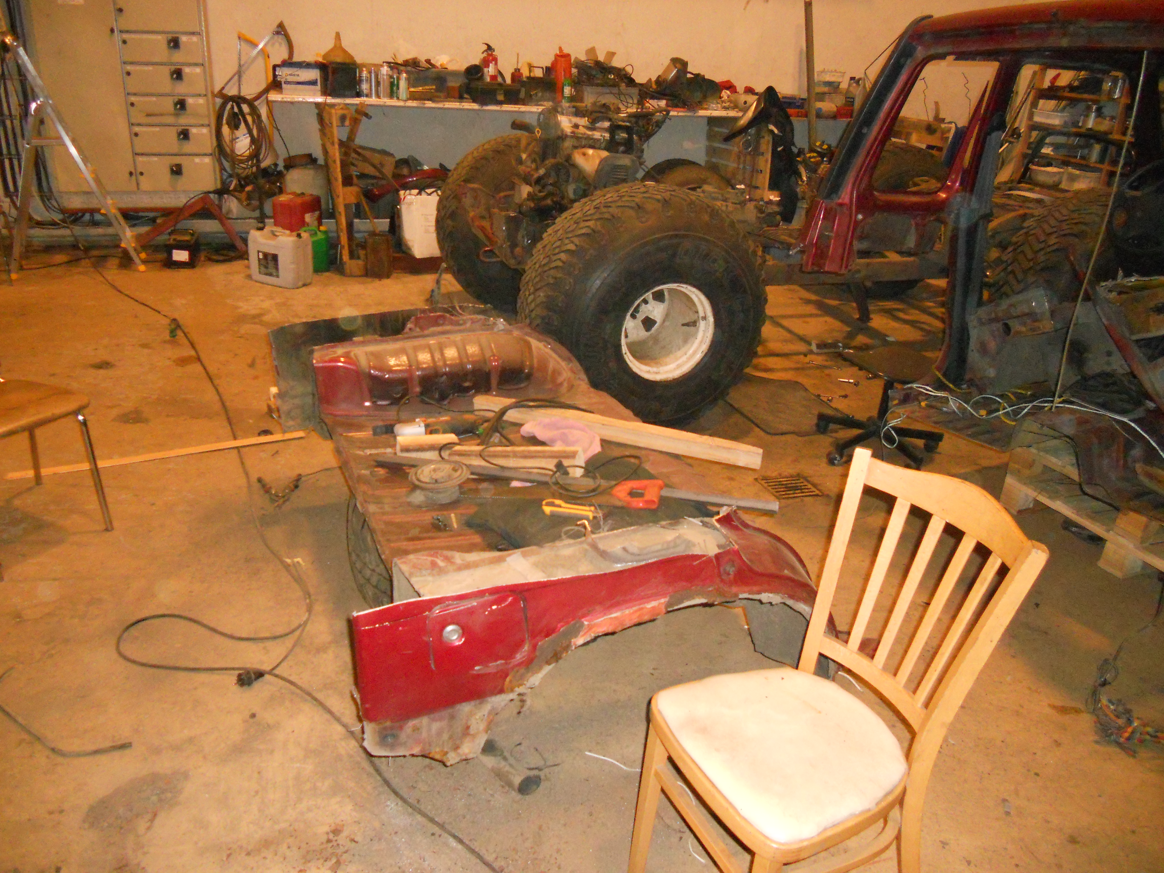

Sælir aftur nenni ekki meiru í dag. Búinn að taka toppinn innan úr og merkja með lóðlínu hugsanlegan stað þar sem ég mun skera húsið í sundur. Mun svo skera aftur gaflinn úr honum og nota þann ramma og hálfa hurðina til að loka húsinu aftur og fá í leiðinni stórann og góðan afturglugga og veltiboga aftast í farþega rýmið. Verður gaman að sjá hvort hægt sé að klambra þessu saman á einhvern ódýran hátt.Skar innri brettin úr og verður þeim stungið inn í prófílinn sem er að ofanverðu við lamirnar og síðan boltaður að neðan. Verð að lengja þau töluvert.
- skorið við lóð línuna.JPG (5.09 MiB) Viewed 23432 times
- hvar er best að skera í sundur..JPG (5.05 MiB) Viewed 23432 times
- DSCN3293.JPG (5.12 MiB) Viewed 23432 times
- DSCN3292.JPG (4.98 MiB) Viewed 23432 times

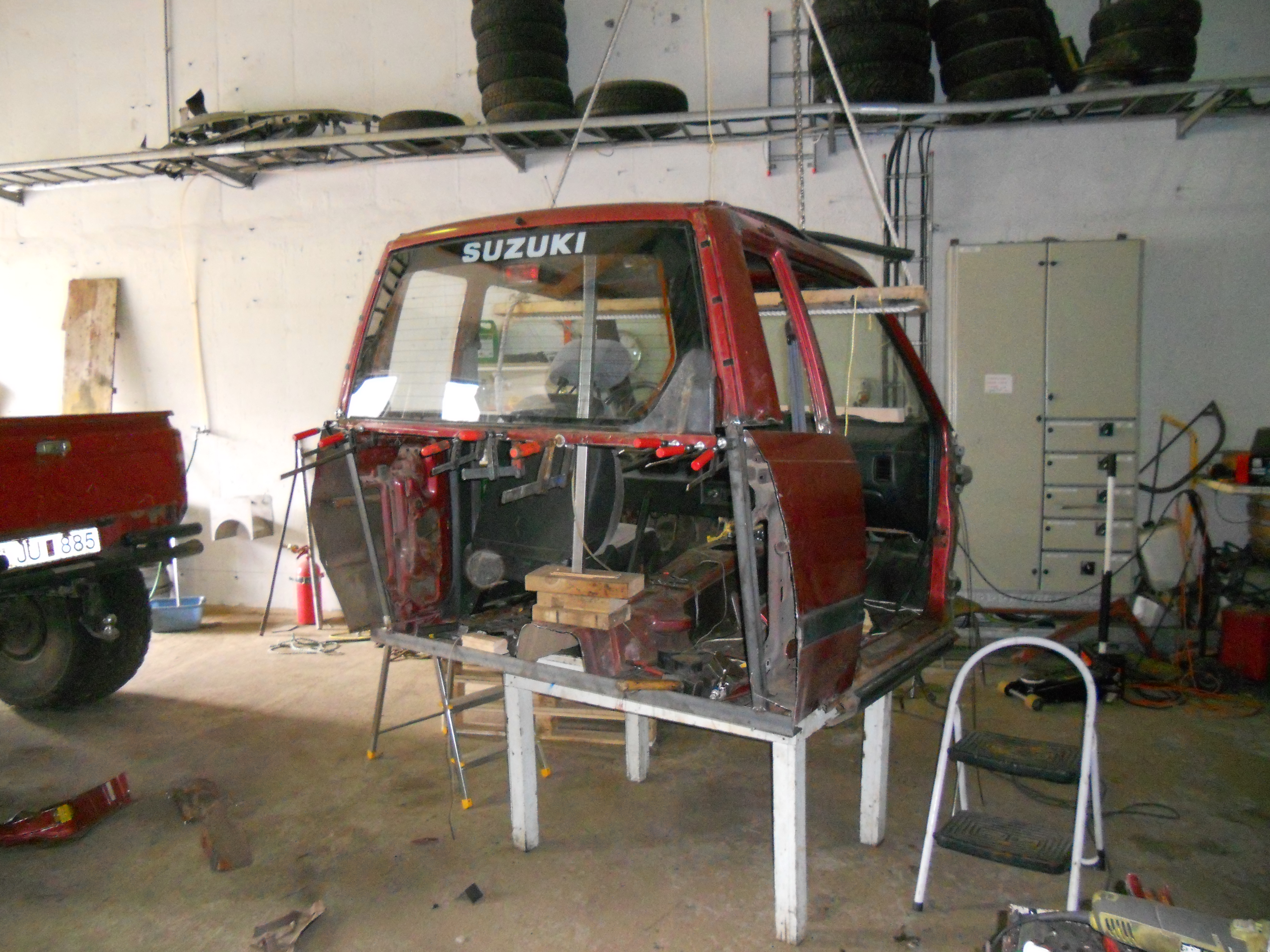

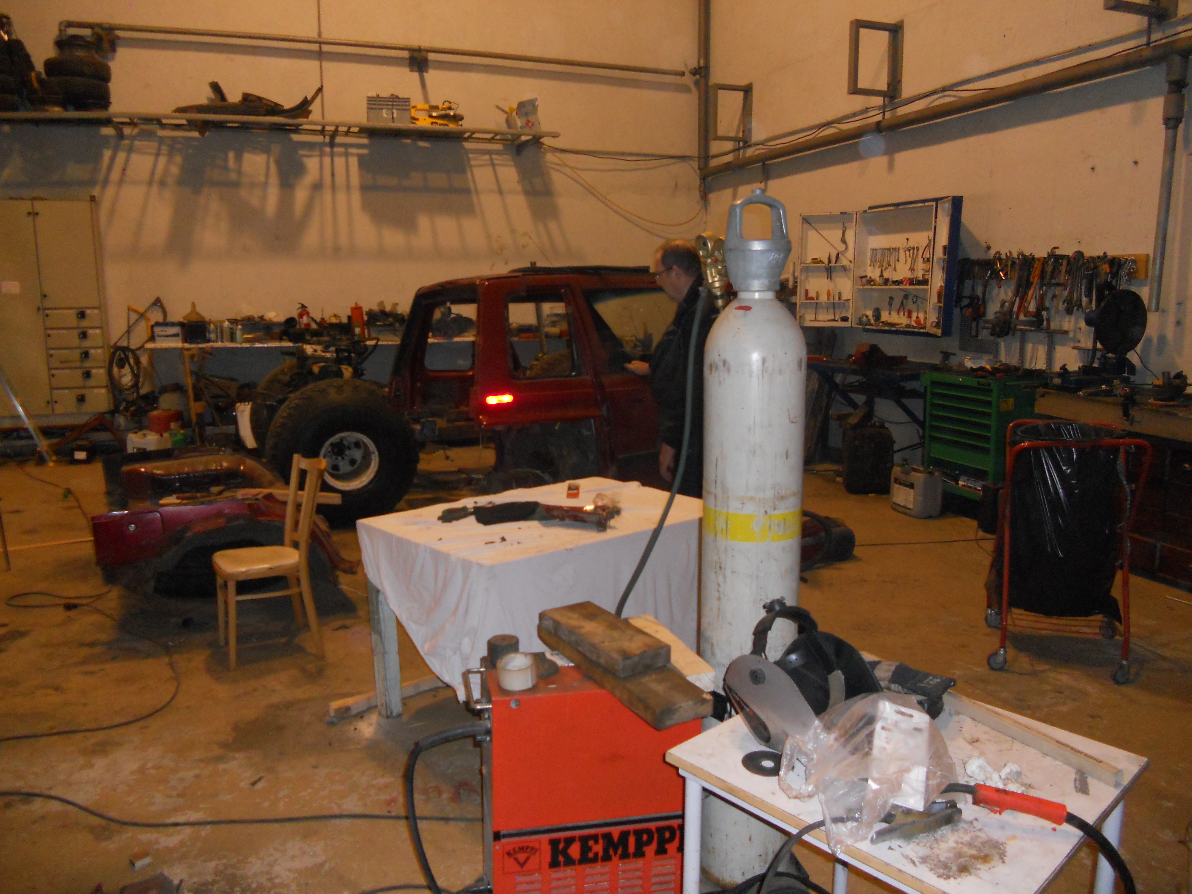

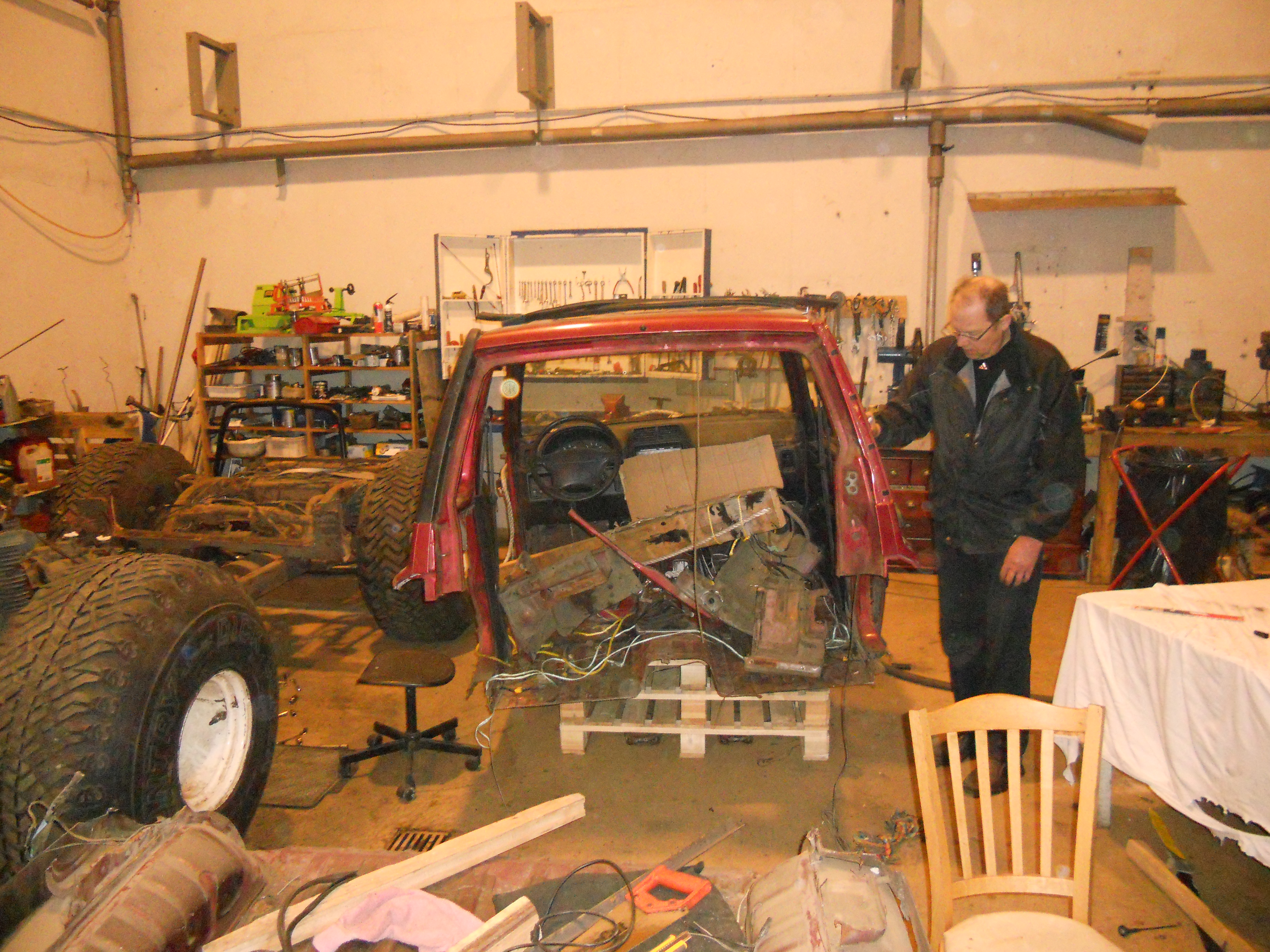

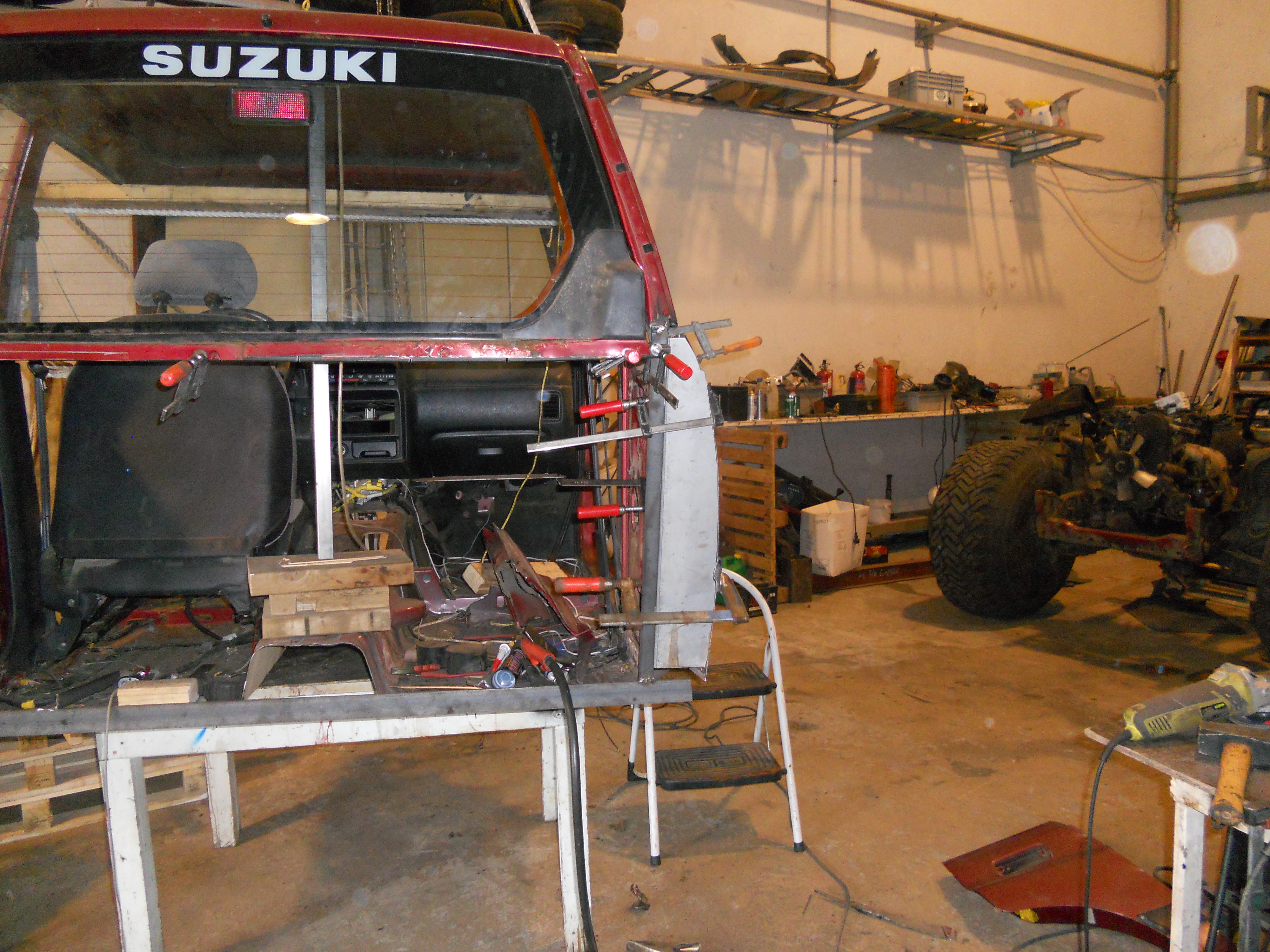

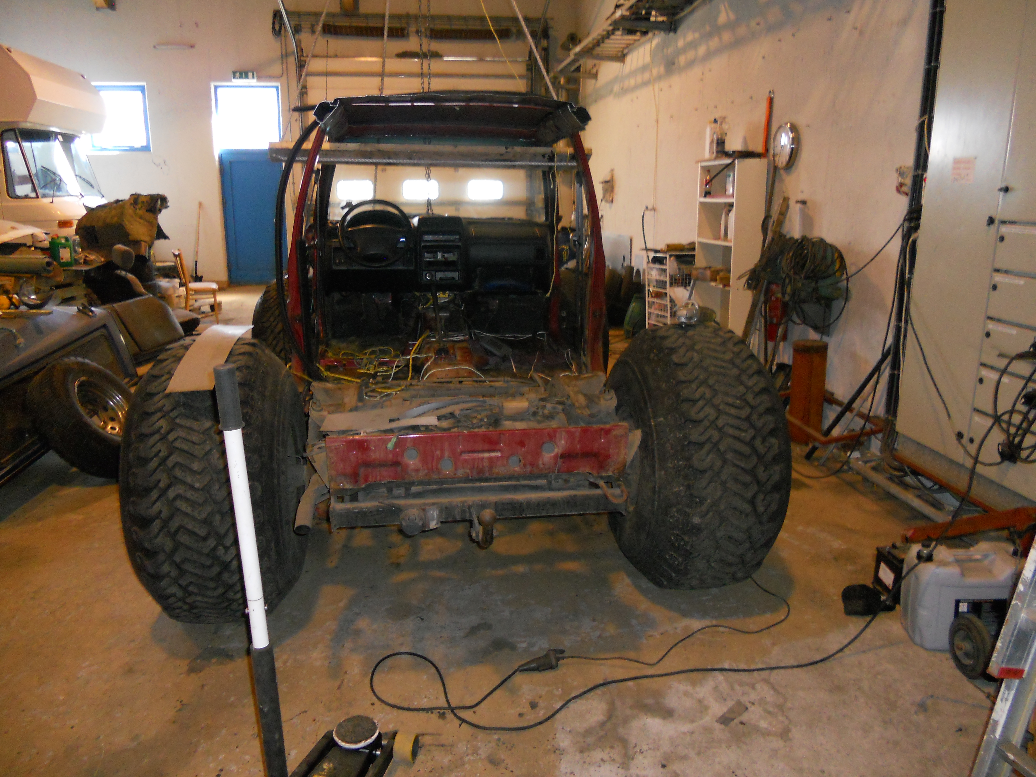

Jæja maður er svo latur þetta gengur ekkert. Dagur 4:::búinn að saga sundur húskofann og stilla honum upp. Notast við orginal bodífestingarnar þurfti að losa um þær fremri sem eru undir fótum bílstjóra og farþega en festingar framan við aftur hjól þarf ekki að hreifa passa fínt ekkert bodílyft og allt eins og orginal. Er samt að huga að því að lyfta þeim um 10 cm en tími því varla .Þetta verður jú 36" bíll eða 38 með 44" möguleika fyrir þá sem nenna að klára það dæmi. Hægt að leggja að fullu á hann svona. Bæði til hægri og vinstri og rekst 44" hvergi í.Lengi svo framstykkið eftir þörfum svo pláss verði nóg. Nú þarf ég að finna mér annað húdd og bretti til að nota í lenginguna helst í sama lit he he.Festi annað húddið eða hluta af því við framrúðuna og hef það sem hvalbak og færi svo lamir þannig að orginal húddið passi beint á allar festingar og læsinguna.En nú er að styttast í sumarfrí.Ég ætla að brjóta odd af oflæti mínu og skreppa suður um mánaðamótin og stoppa í 3 til 4 daga.USS það verður erfit nema maður komist í einhvern skúrinn til að brasa.Hef ekki farið svona langt og lengi að heiman í tvö ár.Eru nokkuð ISIS karlar þarna á götunum í lökum er skíthræddur við þá. Þeir væru vísir til að sprengja sig í loft upp þetta eru svoddan kínverjar það er ekki einu sinni óhætt að reykja nálægt þeim því þeir eru svo eldfimir.En ég þekki þá þeir eru allir í lökum svo maður forðast laka klædda menn
- skorið við lóð línuna.JPG (5.09 MiB) Viewed 23188 times
- Passar akkúrat á þær fjóra bodífestingar sem voru ekki slæmt.JPG (5.23 MiB) Viewed 23188 times
- nú verður pælt í nokkra daga hvernig best sé að sauma framhaldið..JPG (4.88 MiB) Viewed 23188 times
- komið á með engu bodílyfti ekki slæmt að sjá.JPG (4.97 MiB) Viewed 23188 times
- jamm ætli ahh snúi hjólunum engin breiting á undirvagni á neinn hátt allt orginal enn þá.JPG (4.99 MiB) Viewed 23188 times
- Humm sukka á 20 breiðum felgum og 44 Dic cepek.JPG (4.92 MiB) Viewed 23188 times
Sælir sukku menn smá hreifing á Bellu 2. Hef verið að saga í sundur og stilla upp excb hugmynd og hönnun á tveimur gírkössum, vantar enn að vísu gírkassa en það kemur.Sveinn vinur minn hefur verið með mér í þessu og er hann ansi klár skal ég segja ykkur. Lærður bifvélavirki og altmúligmann
Jamm og jæja sælt veri fólkið.Er að vinna alla daga á hafnarvoginni svo ég hef ekki mikinn tíma í alvöru vinnuna hana Bellu 2. Búinn að stilla nokkrum sinnum upp húskofanum og drekka 1000 kaffibolli og komast að því að ég er ekki mikill bílasmiður og enn verri suðumaður svo þar verð ég að taka mig á. En ég ætla að nota efri helminginn af afturgaflinum og er búinn að gera það nokku klárt.
Svo er kom að því að smíða hliðarnar úr prófli og boddí stáli vandaðist málið hliðarnar eru kúptar og afturhallandi og hinar og þessar ólínur í þessu.
Var alveg ráðþrota um hvernig hægt væri að redda þessu með minni litlu kunnáttu geta varla skeint mig beint. Allt í einu í miðjum kaffibolla nr 600 datt mér það snjallræði í hug að mínu mati að nota afturhurðarnar og skera þær til með Graddanum en þar er ég á heimavelli.
Útkoman voru opnanlegar hliðar og glerið sem er fast í afturhurðunum passar nokkurnvegin sem excab gluggar.Nú þá á ég bara eftir að loka þilinu að aftan.
Það var einn búinn að panta Bellu 2 og ætlaði hana sem veiðibíl og vildi geta sett byssurnar fyrir aftan framsætin. Þarna með þessu er það mál leyst set tvö 4" plaströr á aftur þilið sem hægt er að stinga byssunum í og hólf innan í hurðarnar fyrir skotin og vatnsþétt lok í rörin.Þá er þetta hið fínasta fjórhjól með miðstöð og útvarpi og á 38" dekkum sem ætti að fleyta bílnum eitthvað í torfærum og snjó og veiðina á pallinn.Svo er ég að bíða eftir öðrum gírkassa sem ég ætla að nota til að setja með hinum í Bellu.Þannig að hún verði fjölgíra bifreiða.En nú vantar renni mann til að smíða þessa kassa saman gegn vægu gjaldi og auglýsi ég hér með eftir manni í það verk.
- nú vantar mann til að smíða millistikki
- DSCN3371.JPG (4.76 MiB) Viewed 21011 times
- vantar að smíða milli stikki einhver sem vill taka þaðað sér

- Skráður: 07.feb 2010, 13:19
verið að loka hurðunum hellings föndur en gaman uss uss
