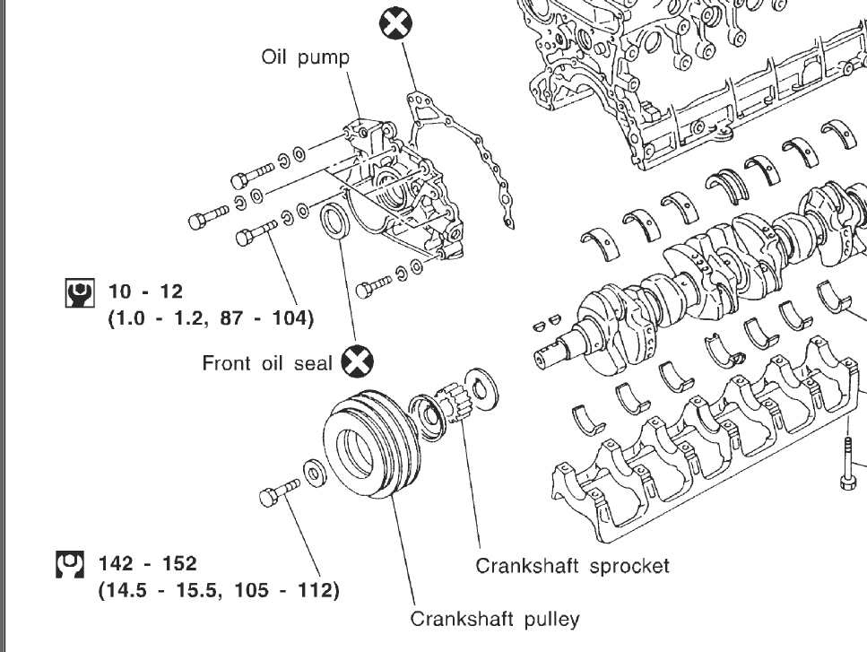

sæll. það er miðjubolti sem a að halda þessu föstu og hann a að vera hertur 150nm minnir mig :) en það er best að rifa viftuna fra og þa kemstu vel i hlifarnar til að losa þær og þar bakvið serðu þa serðu vel hvert að kyllinn se ekki ónytur lika.

Re: Í basli með trissuhjól á sveifarás / PATROL :(
Kannski hjálpar þetta eitthvað

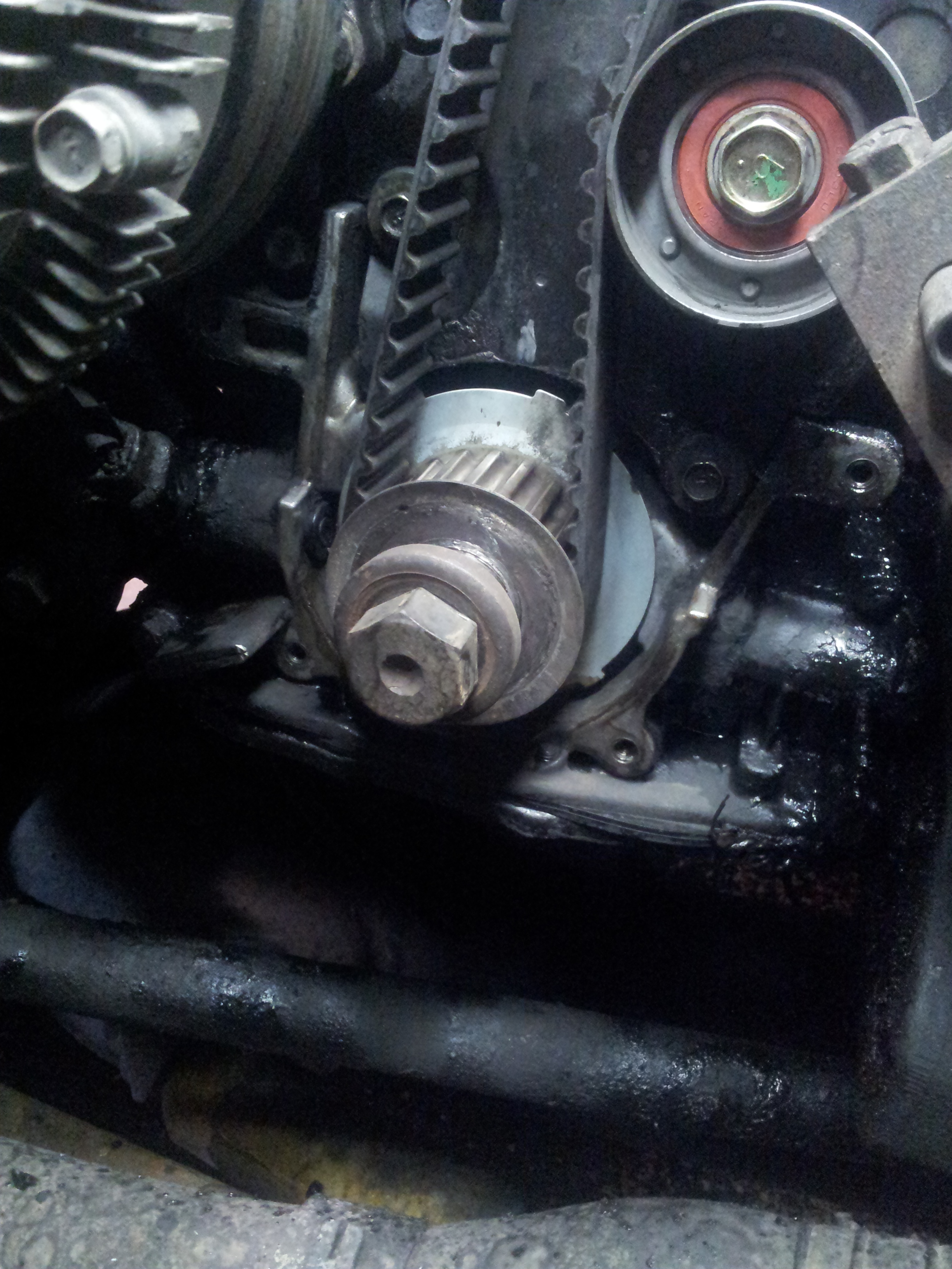

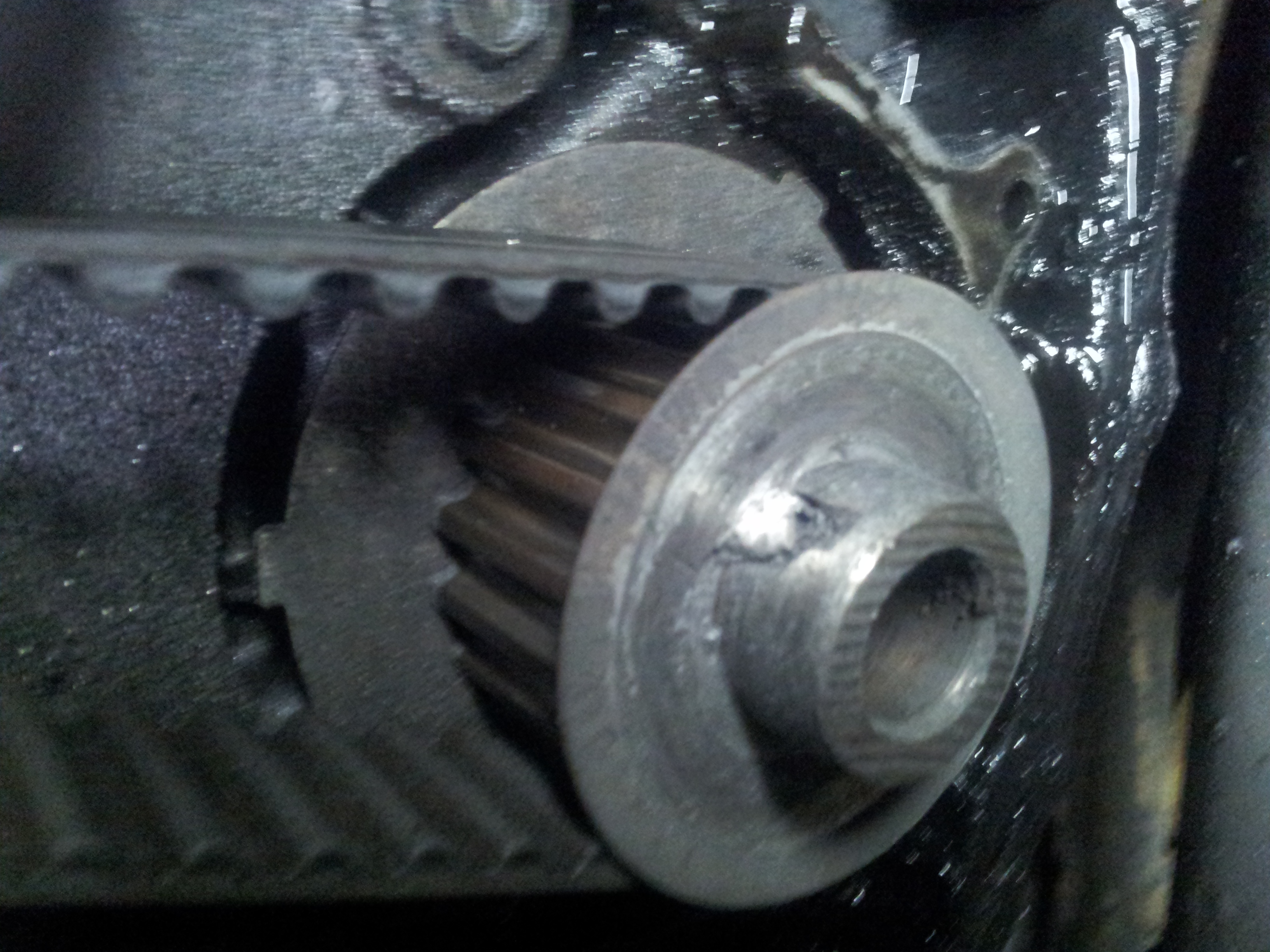

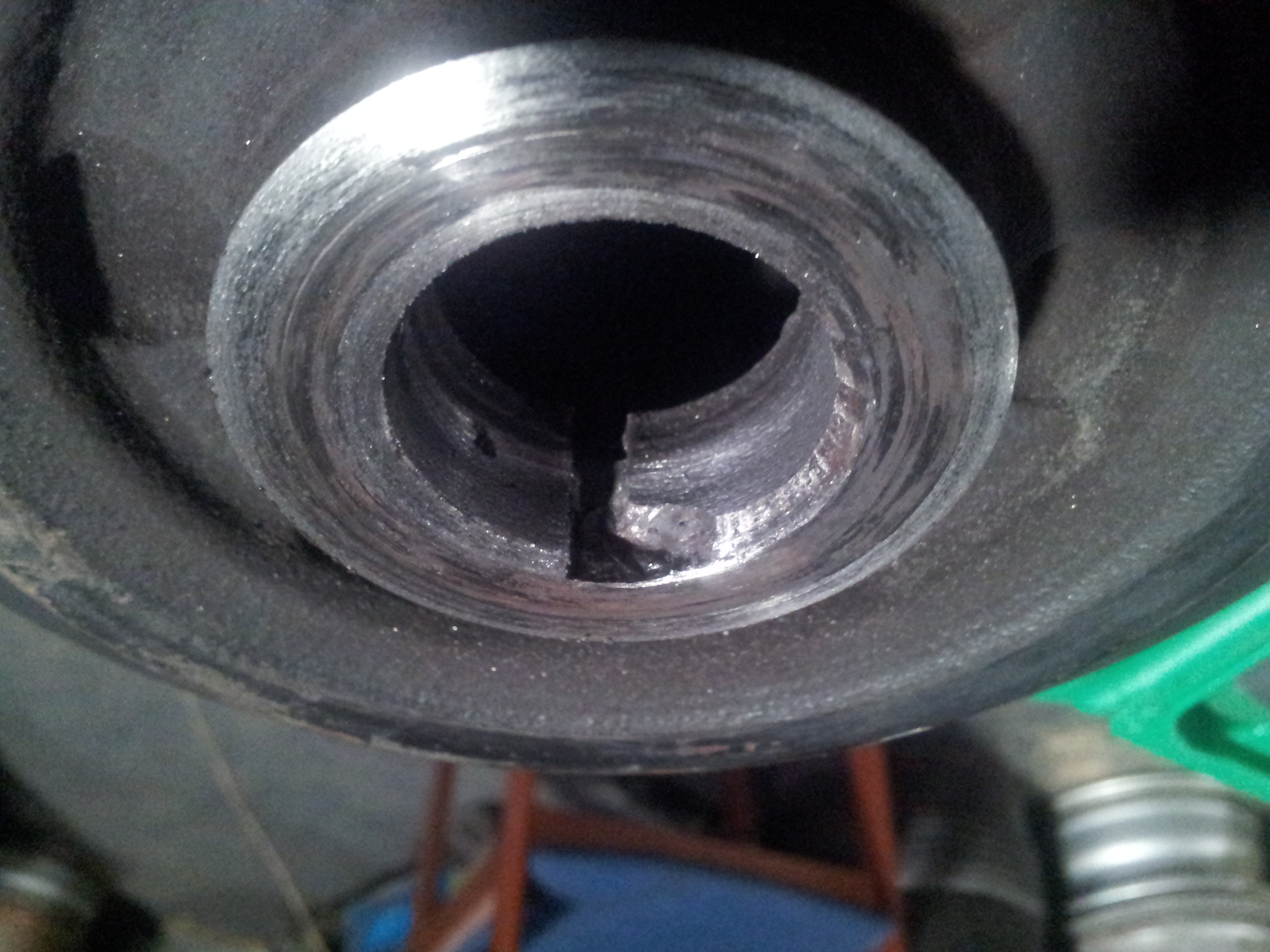

Jæja, þá er búið að fara að ráði Guðna og rífa "FRAMAN FRÁ" og ég er að vona að mér hafi tekist að setja inn 2 myndir af skemmdunum. Önnur er af trissuhjólinu og hin af sveifarásnum. Ég þorði nú ekki að rífa tannhjólið fyrir tímareimina af fyrr en ég fengi upplýsingar um hvort ég þurfi ekki að merkja saman hin hjólin til að rugla ekki tímanum ???
Svo langaði mér að henda fram þeirri spurningu varðandi boltann sem heldur hjólinu á sínum stað... svo er mál me vexti að e´g gat skrúfað hann lausann með 3 puttum, er það eðlilegt ?? Það sem e´g er að spá er hvort það geti staðist að þegar skipt var um headpakkningu fyrir ca ári síðan þá vildu þeir endilega skipta um pakkdósina við sveifarásinn í leiðinni og hvort að mögulegt sé að boltinn hafi ekki verið hertur nógu mikið og einfaldlega losnað ?? eða er eðlielgt við svona havarí að boltinn sé laflaus ??
... Spyr sá sem ekki veit ;) en væri gott að fá álit annarra áður en e´g fer og tala við eiganda verkstæðisins

Það er svona eiginlega öruggt að eitthvað hefur klikkað við að herða boltann í sveifarásinn við þessa hedd aðgerð.

Og ekki limdur heldur :(

Það verður að líma sveifarásbolta og herða þá rétt í nm

Það er bæði hægt að herða of lítið eða of mikið. Ef um of herslu er að ræða, þá hefur boltinn tognað og við það missir hann styrkinn og losnar.

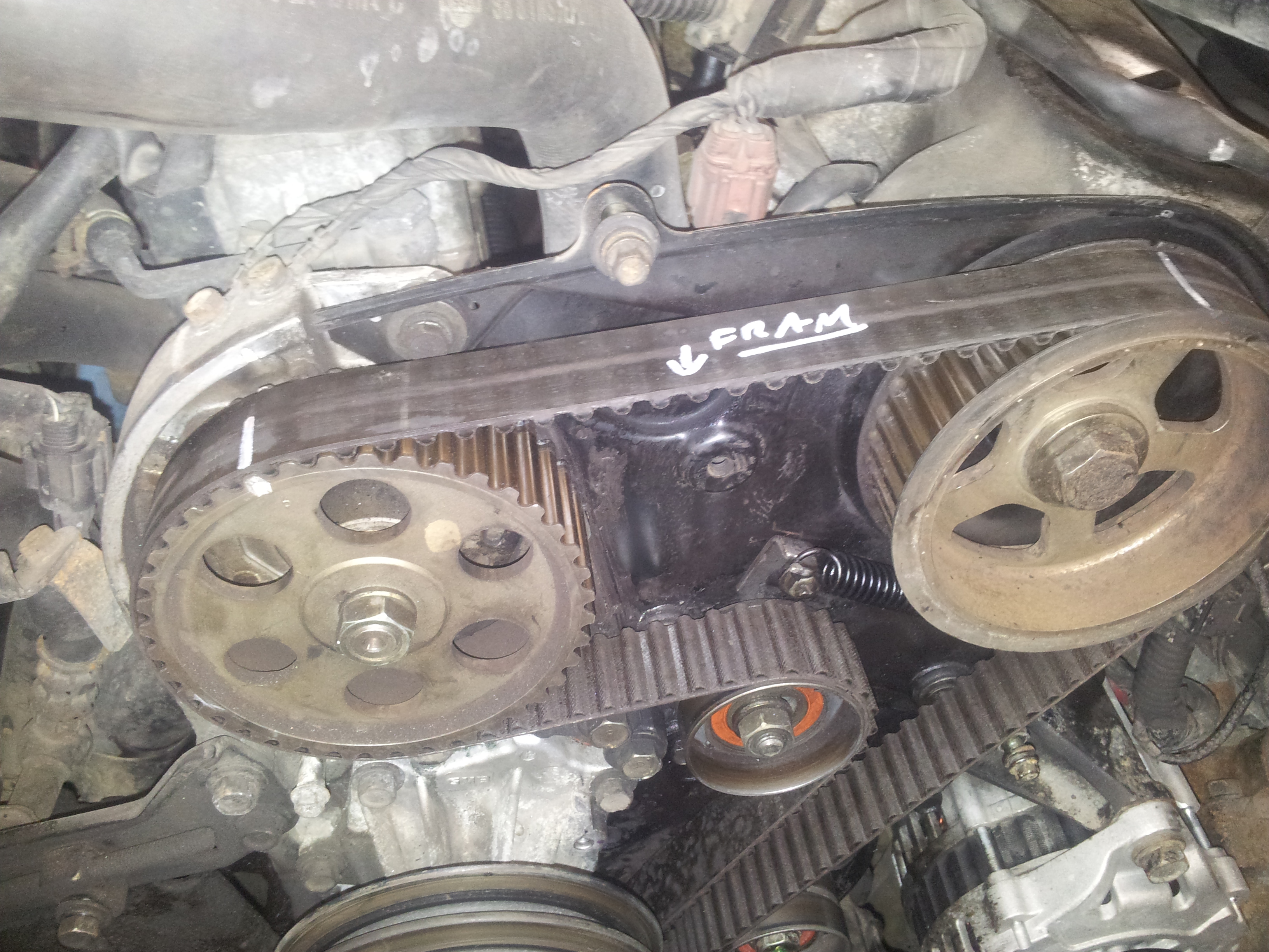

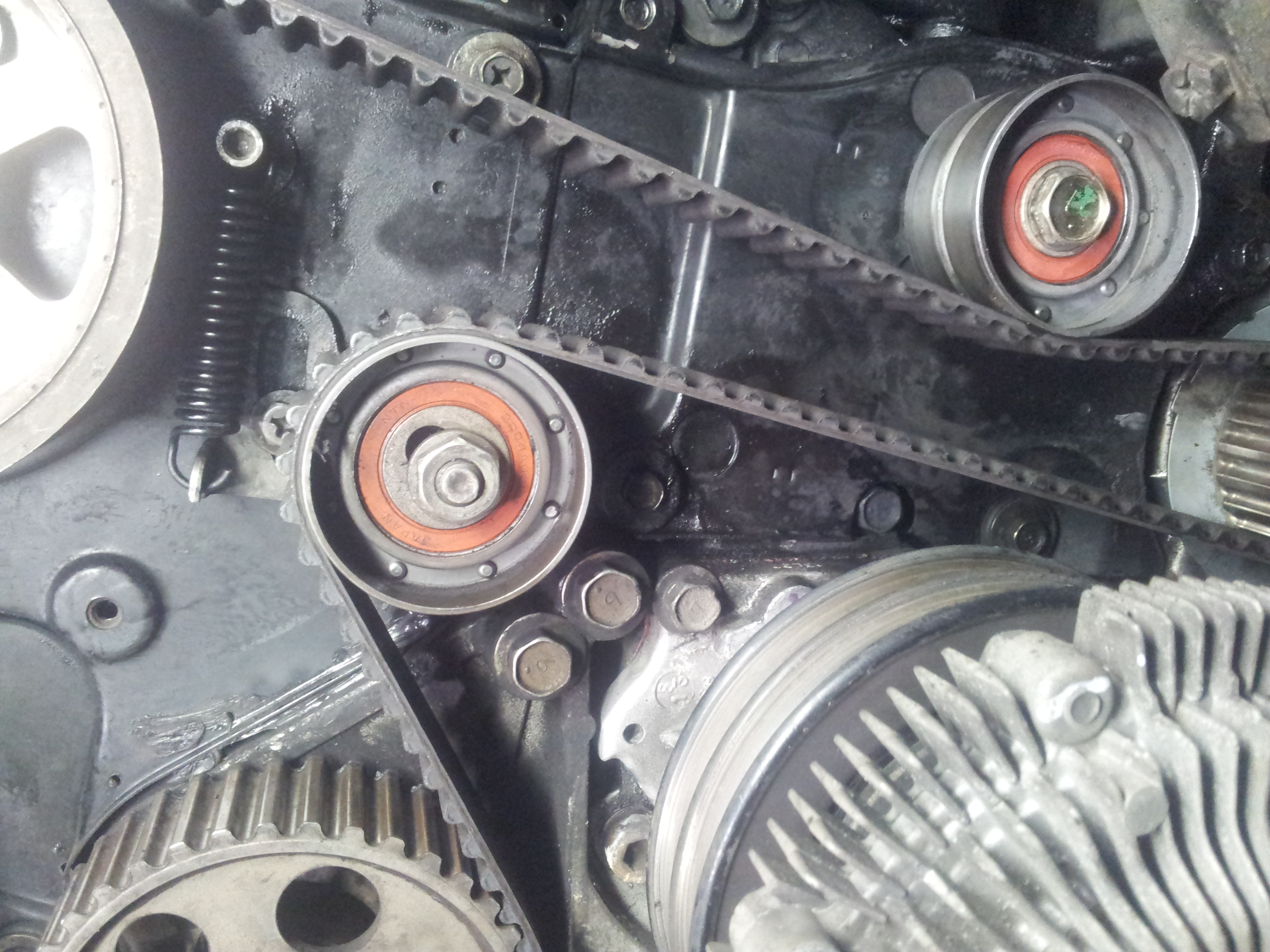

Jæja, þá er búið að gúggla og Youtúbast varðandi tímareimina, klóra sér í hausnum,, klóra svo aðeins meira.. mikið er maður heppinn að vera ekki lengur með neitt hár af viti á kollinum ! :)
En er það rétt skilið hjá mér að tímamerkin séu í raun aðeins á "2 efri hjólunum" ?? Knastás og "hitt" vinstra megin :) en ekki neitt í raun á Sveifarásnum ??
Einnig á ég að losa fyrst á sexkantsskrúfunni á strekkjaranum og hann þá að losna eða hvað ??
Já og hvernig dreg ég út tímareimar-tannhjólið af Sveifarásnum ? er það eitthvað voða trix eða bara dragkló ?? ( svona þegar reimin er farin af.
Guðni, það er smá smit með þessarri slöngu á stýrisdælunni sem þú minntist á, ca 2 cm af slöngunni.... á e´g að skipta eða ?? ( "Drottinsorðið"/original svona slöngustubbur kostar rúmar 12.þús hjá umboðinu.... er það ekki einu sem eru með þennan skratta ?)
3 myndir til skýringa.

Sæll félagi það er ógreinilegt merki framan á tannhjólinu á sveifarásnum taktu stóru skífuna af.Þegar þú stendur fyrir framan bílinn og horfir á tannhjólið ekki vera að vera með gleraugun eða stækkunargler þá sérðu stimplað lítið hak í hjólinu og annað í álhúsinu.Það eru þrjú merki sem verða að stemma saman.Ég hef séð á tannhjólinu á olíuverkinu tvö merki annað er punktur sem stendur við tölustafurinn 4 og hitt er sritk sem við stendur 6. Notaðu strikið sem stendur við talan sex. En taktu myndir af því þegar þú ert búinn að stilla inn tíman og settu hér inn til öryggis og skiptu um hjólin og vatnsdæluna og vatnslásinn.Það er svo helvíti leiðinlegt að skipta um vatnslásinn í þessum vélum hann er undir olíuverkinu í hliðinni á blokkinni hann á að opnast við 82 gráður gott að vita það ef þú kaupir ekki orginal. Það eru líka strik á tímareyminni sjálfri sem eiga að stemma við merkin á vélinni.Láttu smíða nýja slöngu fyrir þig til dæmis í Landvélum kveðja guðni
Startarinn
- Innlegg: 1157
- Skráður: 01.aug 2010, 12:02
Ég átti einusinni bíl með túrbólausri útgáfu af þessari vél, mig minnir að ég hafi snittað fyrir tveimur 6mm snitt teinum í götin framan á hjólinu (sérð þau þegar þú fjarlægir skífuna) og tók svo bút af sveru flatjárni og boraði í sömu gata deilingu, stakk því uppá snitt teinana og notaði þetta til að draga hjólið fram af ásnum, flatjárnið hvíldi semsagt framan á ásnum og skrúfaði svo rær uppá teinanna til að draga hjólið fram.
Mig minnir að á þeirri vél hafi verið merki á öllum hjólunum, uþb tannar breitt stykki tekið niður um kannski 0.3mm á þeim framanverðum, þau merki pössuðu svo við strikin á nýju tímareiminni.
Taktu inní myndina að það eru að lágmarki 11 ár síðan ég gerði þetta, en þá seldi ég bílinn

Maður er náttúrlega bara rasshaus !! :) Járni setti inn manual og þegar e´g opnaði hann þá kom stórt DOHH... af því ég er með sama manual í tölvunni,, já er ekki viss hvort maður eigi að kalla sig rúsínuheila eða rasshaus.. anyways, til að halda mönnum "updated"
Talaði við bifvélavirkjann / eiganda verkstæðisins) sem skipti um heddpakkninguna hjá mér fyrir 13 mánuðum og sýndi honum myndir og trissuna, þetta var hvorki flókið né neitt vesen og hann bauðst til að klára viðgerðina og borga trissuna líka. þar sem að ég get ekki verið 100% viss (aðeins 98% hehe) að hans strákar hafi eitthvað klúðrað límingu eða herslu þá fannst mér sanngjarnt að e´g tæki á mig varalutina og hann vinnuna ( hann ætlar að henda tímareiminni í fyrir mig í leiðinni) og tel ég það ásættanlega niðurstöðu, hver veit, kannski dettur hann í "lof og last" eftir viðgerðina ;)
Fann loksins tímamerkið þegar ég tók hlífina framanaf, já svona er að hafa ekki rifið þetta áður en svo lengi lærir sem lifir. þarf að bera myndina úr manualnum við stöðuna á tímareiminni. Svo ætla ég að fara eftir ráðleggingum Guðna og skipta út vatnsdælunni/ thermostatinu og slöngunni í stýrsvélina enda Guðni hafsjór fróðleiks... já þótt svo hann búi á Sigló (LOL).
Hringdi í strákana í Patrol varahlutir Hveragerði og líkaði vel verðin ( og original hlutir) þannig að það verður farið í lautarferð í Hveragerði á sunnudaginn og verslaðir varahlutir og endað í ís ( verst að apinn brann inni ),
jæja, vonandi ekki of dauðleiðinlegur þráður ?? þið hamrið þá bara á mig ef svo er ;)
Sæll.Það er merki á sveifarásnum líka. Þú átt að sjá lítið merki á tímareima hjólinu á ásnum. Og svo er merki hægramegin á vélinni. Semsagt þegar að þú stendur fyrir framan bílinn. Ég er sjálfur með mikla reynslu af þessu trissuhjóla veseni á 38" pattanum mínum. Hann át 3 hjól og altaf fór sveifarásin verr og verr. Á endanum nennti ég þessu ekki reif vélina úr og seldi hana. Ég er búinn að vera í fýlu útí bílinn síðan.
