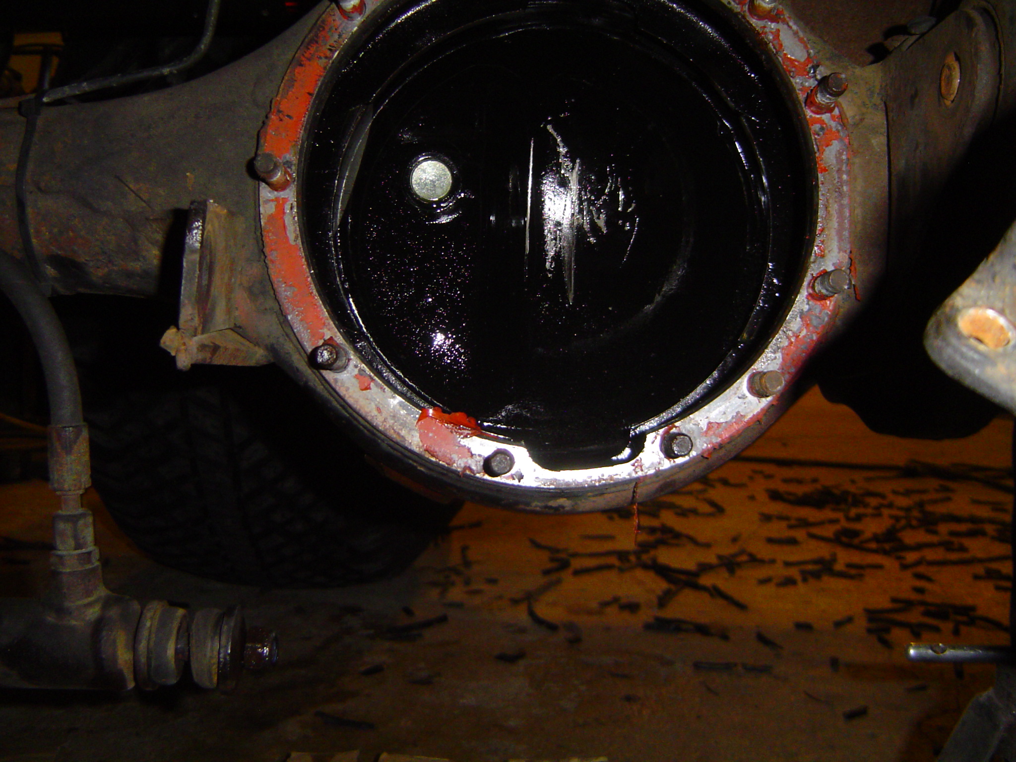

Sæll Hrólfur einmitt og takk fyrir þá gæti skýringin verið kominn á sárinu þetta er svo nýtt sár en ætla að mynda þetta á morgun og rífa læsinguna í sundur og mynda allt og set það inn hér. En hver er bestur í að gera við svona læsingu gerir maður þetta sjálfur og hvar fær maður þá varahlutií svona læsingu kanski Byco eða Húsasmiðjunni ASSA lásar?? og er dýrt í þetta. Annað ef læsingin er ónýt eða mikið skemmd þá á ég mismunadrif úr orginal drifi framdrifi passar sú keising hún við þetta hlutfall??

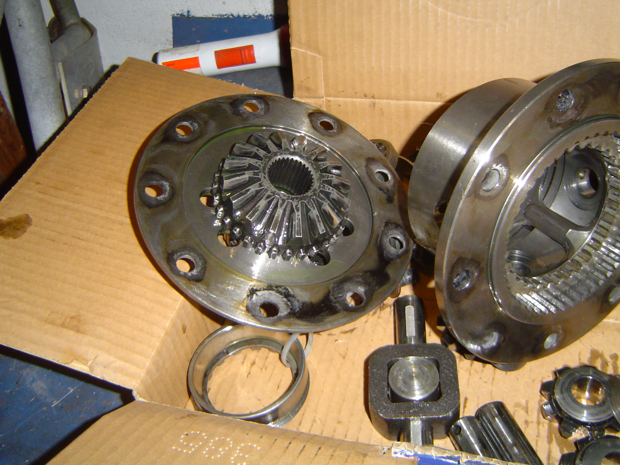

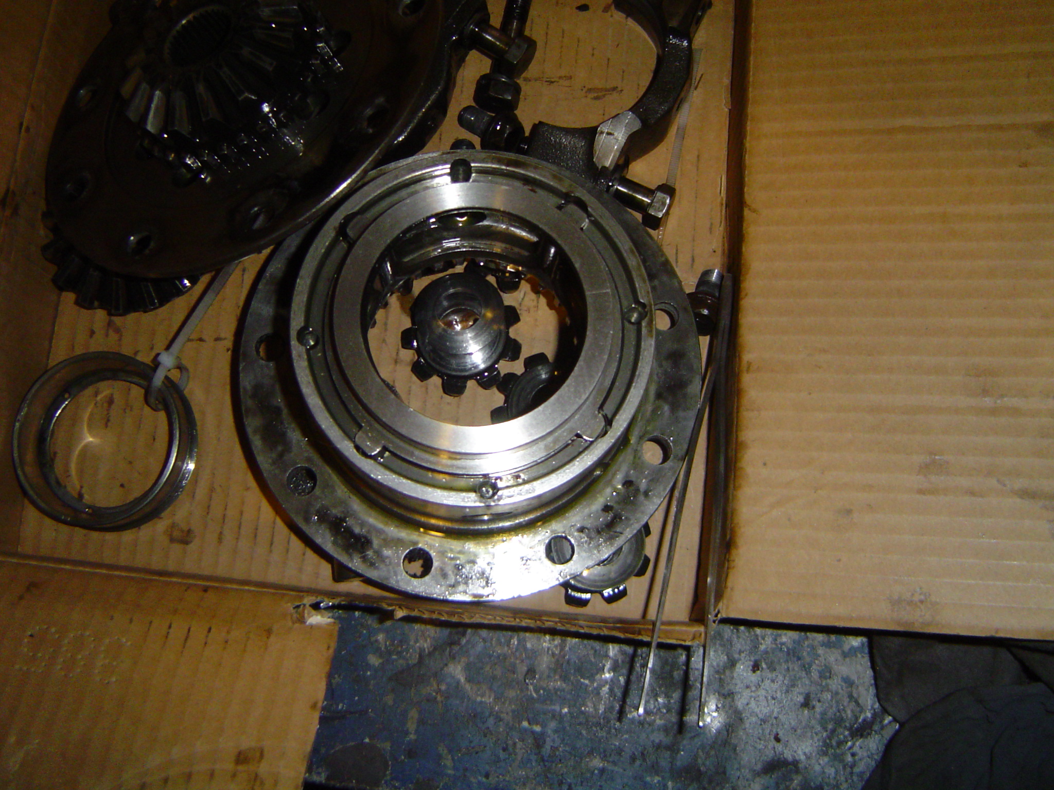

Sælir félagar reif í sundur loftlæsinguna og sá að það vantaði td. splittinn en fann eitt í olíunni sem halda mismunadrifsöxlunum og svo eru allir boltarnir eða 4 slitnir og er eitt brot eftir í einu gatinu sést á mynd en hinir horfnir. Annað virðist vera í lagi. Borgar sig ekki að skipta um gúmíhringina þéttingarnar þó þær líti vel út.Þegar ég set saman hvernig er best að ganga frá boltunum svo þeir losni ekki aftur. Rispan í innanverðri kúlunni sjá myndir gæti verið eftir einhver brot sem hafa farið á milli.Orginal keising frá 4:64 orginaldrifinu passar í staðinn fyrir loftlás ef í það er farið. kveðja guðni

Þarna hefur gleymst að líma boltana. Þetta er veikasti punkturinn á þessari eldri gerð af ARB læsingum. Ég stútaði keisingu á Dana 35 undir Ford Ranger á sínum tíma af því að það gleymdist að líma þetta. Varahluti í ARB læsingar ætti að vera hægt að panta hjá Bílabúð Benna, allavega gerði ég það fyrir 8 árum síðan.

Sæll Jón já það er málið. Ég hringdi í Tóta vin minn hjá Benna og hann gat útvegað mér allt sem ég þurfti nýja bolta sem hægt er að splitta alla 0 hringina bæði þessa stóru og litlu og splittin í mismunadrifs öxlana og var þetta allt til. Benni klikkar ekki og hvað þá hann Tóti.Fæ þetta á föstudaginn

Ég stillti inn tugi drifa á eldri gerð ARB lásanna þegar ég vann hjá Jeppasmiðjunni á Ljónsstöðum á árunum kringum 1990. Og á því tímabili sem ég var kringum Jeppasmiðjunna komu þar inn margir tugir ARB lása með þessa bolta brotna. Vandamálið var alltaf það sama - stýringarnar sem áttu að halda flöngsunum föstum og öllu í centrúmi voru of rúmar. Það þýðir að við mikið álag er hreyfing á lokinu - sem með tímanum ásar stýringarnar enn meira út og svo klippast boltarnir í sundur af því að þeir ráða ekkert við þá krafta sem þarna eru á ferðinni. Það eru jú stýringarnar sem eiga að bera þá, en alls ekki botlarnir.
Þegar svo er komið eru stýringarnar skröltandi lausar - keisingin þar af leiðandi skökk eftir því hvernig hún boltast saman og algerlega tilgangslaust að púkka upp á hana án umtalsverðra aðgerða. Algengt var að kambur og pinion væru líka ónýtir eftir að hafa unnið saman með keisinguna hringlandi inn í kögglinum og upprunalega stillingin á drifinu farin lönd og leið.
Þessvegna tókum við ALLA nýja ARB lása í sundur áður en við reyndum að stilla inn drif á þá og tékkuðum stýringarnar af. Sumir voru í lagi með þéttar stýringar og sumir með stýringarnar svo rúmar að það var auðfinnanlegt slag í þeim með höndunum -og allt þar á milli. Í þeim verru þurfti að sjóða á stýringarnar og renna þær upp. Stundum bæði stýringuna á litla lokinu og líka stýringuna á samsetningunni undir kambinum. Þetta var feiknarlegt stuð að þurfa að standa í þessu með splunkunýja rándýra ARB lása - eða hitt þó heldur! Þessum lásum var síðan breytt og nýrri útgáfur eru ekki með samsetningu á endanum - af fyrrgreindum ástæðum.
Ef marka má förin í hásingarhúsinu á þessu drifi þá er ljóst að kamburinn hefur leikið nokkuð lausum hala þarna inni. Sem bendir aftur til að lítið sé eftir af títtnefndri stýringu. Nú er algerlega tímabært að ræsa út Snilla rennimeistara og fá hann til að doktora kvikindið. Sjóða upp með pottvír, renna til, merkja saman hlutana og enda á því að plana kambsætið. Vonandi hefur kambur og pinion sloppið, ef það blasir ekki við kemur það í ljós þegar reynt verður að stilla drifið inn upp á nýtt.
Góða skemmtun.

Stýringar, kannski er til betra orð yfir þetta, en hér er það sem ég á við:
Endinn á læsingunni sem litlu (brotnu) botlarnir halda er með brík/stalli sem stingst inn í mismunadrifshúsið. Rauðu örvarnar sýna hvar hún leggst að mismunadrifshúsinu.
Þessi brík á að vera stíf inn í húsið, helst þannig að það þurfi að banka létt á endann með hamri til að þetta fari saman. Það er ásættanlegt að það sé hægt að koma þessu saman án verkfæra ef maður finnur alls ekkert slag í þessu - en þá er líka betra að gumsa á þetta sverasta legulími sem til er í kaupstaðnum.
Hin stýringin sem ég er að tala um er á samskeytunum við kambinn.
Þar sem þessi samskeyti eru boltuð saman með kamb-boltunum þá losna þau ekki. En ef þessi stýring er of rúm þá er undir hælinn lagt hvort að læsingin stýrist rétt saman. Stundum er kast á sætinu fyrir kambinn sem veldur misjöfnu slagi í drifinu eftir því hvar er í hringnum. Til að það sé rétt þurfa báðar þessar stýringar að vera þokkalega þéttar, í það minnsta slaglausar.

SÆll Óli allt var vel fast nema lokið því boltarnir voru farnir.Ég tel að boltahaus einn eða fleiri hafi dregist upp á milli kambsins og húsins. Það sem bjargar málum í þessu tilfelli er að við höggið þá brotnar öxullinn og millibilsstöngin fer í U og hjólin vísa saman að framan.Bílnum var lagt svo til á staðnum.Ég reif þetta svo og þegar ég sá hvernig öxullinn var þá ákvað ég að rífa hásinguna til grunna sem ég tel hafa bjargað læsingunni. Ef við hefðu sett öxul í og haldið áfram að keyra hefði orðið verulegt tjón. En takk félagar fyrir aðstoðina og að taka þátt í umræðunni.Ég hef viljandi spurt hinna ýmsu spurning hér á spjallinu. Sumar eru einfeldingslegar þá er ég með það í huga að safna saman hér upplýsingum og myndum um hina ýmsu hluti og tilfelli.Ég hef fengið að heyra að ég sé einfeldingur sem er auðvitað rétt.

Sælir félagar er búinn að setja loftlæsinguna tvisar saman án þess að hún virki. O-hringurinn sem er inn í henni þessi svarti og minni en þeir eru tveir klippist í sundur þegar ég set lokið ofan í. Er einhver aðferð sem ég þarf við að setja lokið ofan á án þess að klippa O-hringinn í sundur er búinn að vanda mig svo að það hálfa væri nóg og var tunga kominn á milli á tímabili. Einhver ráð eða er ég að gera þetta í vitalusri röð.
- O-hringur í rauf fer alltaf í sundur.JPG (1.42 MiB) Viewed 5644 times

Guðni ertu að smyrja hringina eh. eða ertu með þá þurra? það er oft íllmögulegt að koma svona hringum samann þurrum, eins og þú veist vilja svoleiðis aðfarir oft valda gremju hjá báðum aðilum, smá sílikonfeiti, álmak eða bara gamla góða vaselinið hjálpar oftast.

Er þá ekki gamla trikkið, frysta innri helminginn og taka lærið úr ofninum og velgja ytri helminginn? Bara ekki um of svo hringurinn verði ekki spældur :)

Sælir félagar smíði nýjan o-hring og eldri hringnum þeim stærri stytti hann og límdi saman og lét hann passa almennilega í raufina. Sá sem ég fékk nýjan var örugglega aðeins of lítill. En þetta small saman stillti drifið og prufað og virðist allt virka og vera þétt takk fyrir aðstoðina kveðja guðni
