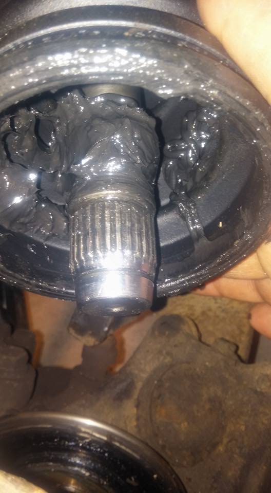

Sælir
Þetta er öxullinn
Mig grunar að hann sé ónýtur, virkar eins og hann hafi dregist út og svo hafa rillurnar rólega étið sig inn í hann án þess að ég hafi fundið fyrir neinu.

Postfrá villi58 » 06.des 2015, 12:58
Er þá mótstykkið ekki þá ónýtt ??
Tollinn
Innlegg: 347
Skráður: 29.mar 2013, 22:24
Fullt nafn: Þorvaldur Einarsson
Re: Öxull í klafahilux ´93
Postfrá Tollinn » 06.des 2015, 13:00
villi58 wrote:Er þá mótstykkið ekki þá ónýtt ??
Ég er ekki viss um það því það lítur ágætlega út. Hins vegar kemur þetta saman hvort eð er svo ef ég þarf að fá anna öxul þá fæ ég væntanlega mótstykkið líka (þ.e. liðhúsið)
